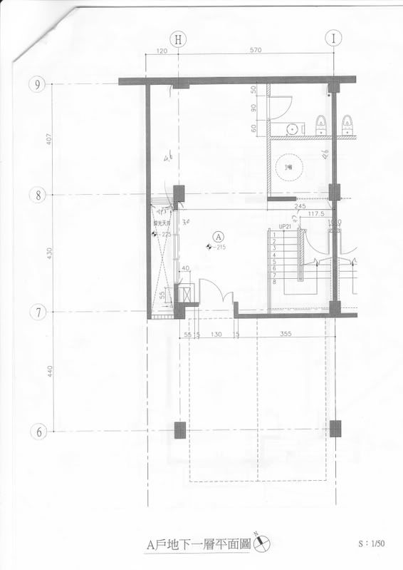

    2007-11-18
    51
    Psycho你好
    音響室原來的的格局是
    把廁所打掉,水塔搬至屋頂,樓梯也轉向,加裝了一支電梯.
  3. #73
    2007-11-18
    51
    黃醫師真是沒閒過...真是令人佩服,在此將主題置頂,期待進一步跟大家分享,新的音響室寬4.5M、深6.7、高3.9M,似乎跟原來的體積差不多
    新的音響室寬4.5M、深6.7、高3.9M比原來的音響室大約少一坪.:(
    不過還好跟黃金比例1:1.14:1.9相差不太多.
    另外有一個很難得的好處,天花板夠高(3.9m),對音場的呈現,相當有幫助. 當然也不是天花板越高越好,一般家庭音響室,天花板如高過4.5m,對聲音反而不見的好.

  5. #75
    2007-11-18
    51
    音響室草圖
    天花板前1/2採用擴散,後1/2主吸收.
    對不起,不會電腦繪圖,只好用手繪,請各位先進,不吝指教,謝謝
