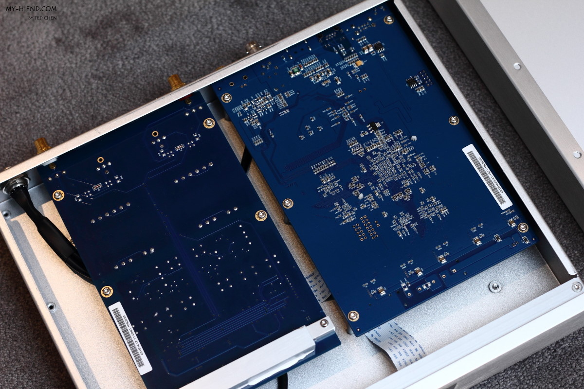

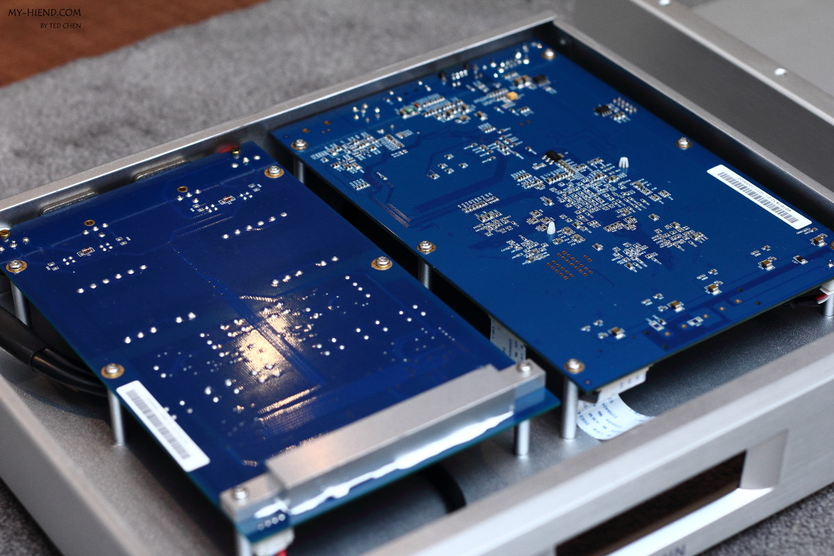

    拆開蓋子後只看到到兩塊電路板,一塊是處理輸入電路的部分,另一塊是處理輸出電路的部分。
    這邊能看到第三塊顯示螢幕的面板。

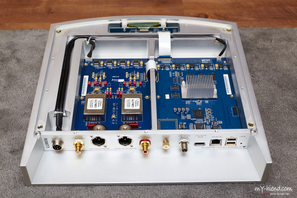

    目前 LUMIN 網路串流播放機在銷售線上的一共有三款,分別是旗艦的 S1,過去 MY-HIEND 曾經報導過的 A1,以及這次介紹的 T1,據悉還有一款更平價的 LUMIN D1 也已經快要正式推出了。以目前線上的三款來說,LUMIN T1 是價格最貼近消費者的器材,而與高一階的 A1 相比又有哪些不同?在外型上,LUMIN T1 顯得更簡潔、俐落,箱體比起 A1 確實精簡了不少,A1 使用全塊航太鋁挖空製成,T1 在箱體使用的鋁製成方式不同,厚度也輕薄許多,整體重量輕了五公斤,大家可以看本站 A1 和 T1 的內部開箱照,應該很清楚可以比較出來。
    在 LUMIN T1 官方的介紹中,開宗明義就提到 T1 與 A1 在電路上的設計是一樣的,就連分離式的電源也是相同規格。T1 的誕生是為了讓更多用家能夠擁有他,所以在價格上比起 A1 更親民,但是在聲音上保留了 A1 絕大多數的優點,整體的 C/P 值比起 A1 高上許多。在內部架構上,左右兩塊獨立的電路板,一則負責數位處理、一則負責類比輸出,當中採用最短路徑,使用 FPGA 運算晶片處理數位工作,能夠涵蓋到 DSD 64 的訊號運算處理,在 D/A 轉換晶片上每聲道各有一顆 Wolfson WM8741 DAC 晶片,可以處理的 PCM 檔案高達 384 kHz / 24 bit。類比輸出每聲道各連結一個瑞典的 LUNDAHL LL7401 高品質音頻輸出變壓器。並且由分離獨立的環形變壓器負責供電。

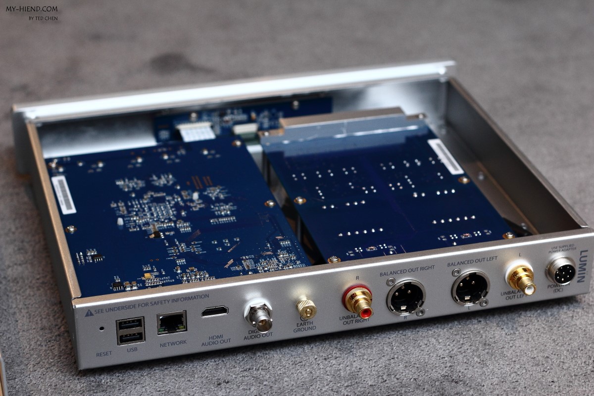

    LUMIN T1 的端子接口包含了 XLR 平衡輸出,非平衡 RCA 輸出,接地端。數位端子部分,數位輸出採用 BNC,支援 PCM 44.1 kHz ~ 192 kHz / 16 bit ~ 24 bit,DSD 2.8 MHz / 1 bit (DoP),以及 HDMI 數位輸出,支援規格同 BNC。在數位輸入部分,使用乙太網路連接訊源,也可以使用 USB 接口連接隨身碟和硬碟。

    下圖為之前 A1 在本站的內部開箱照

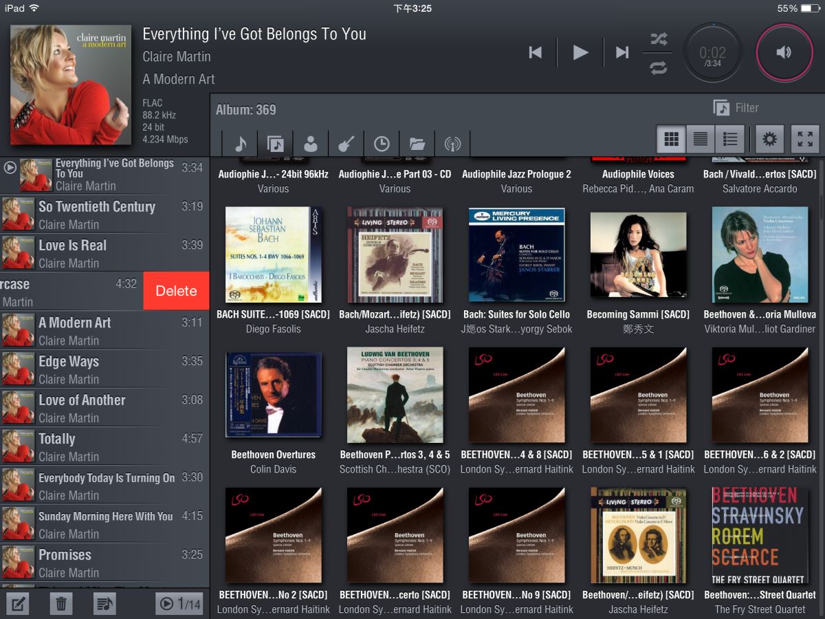

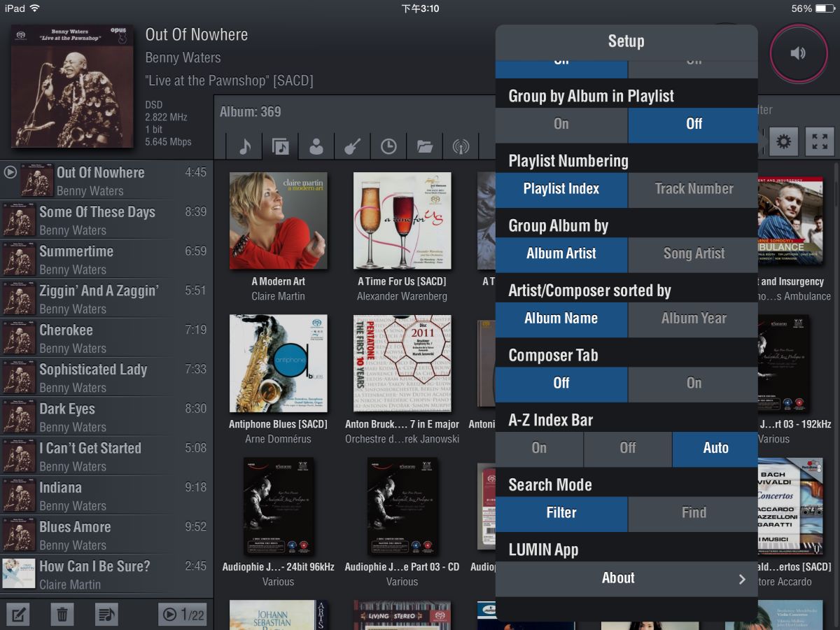

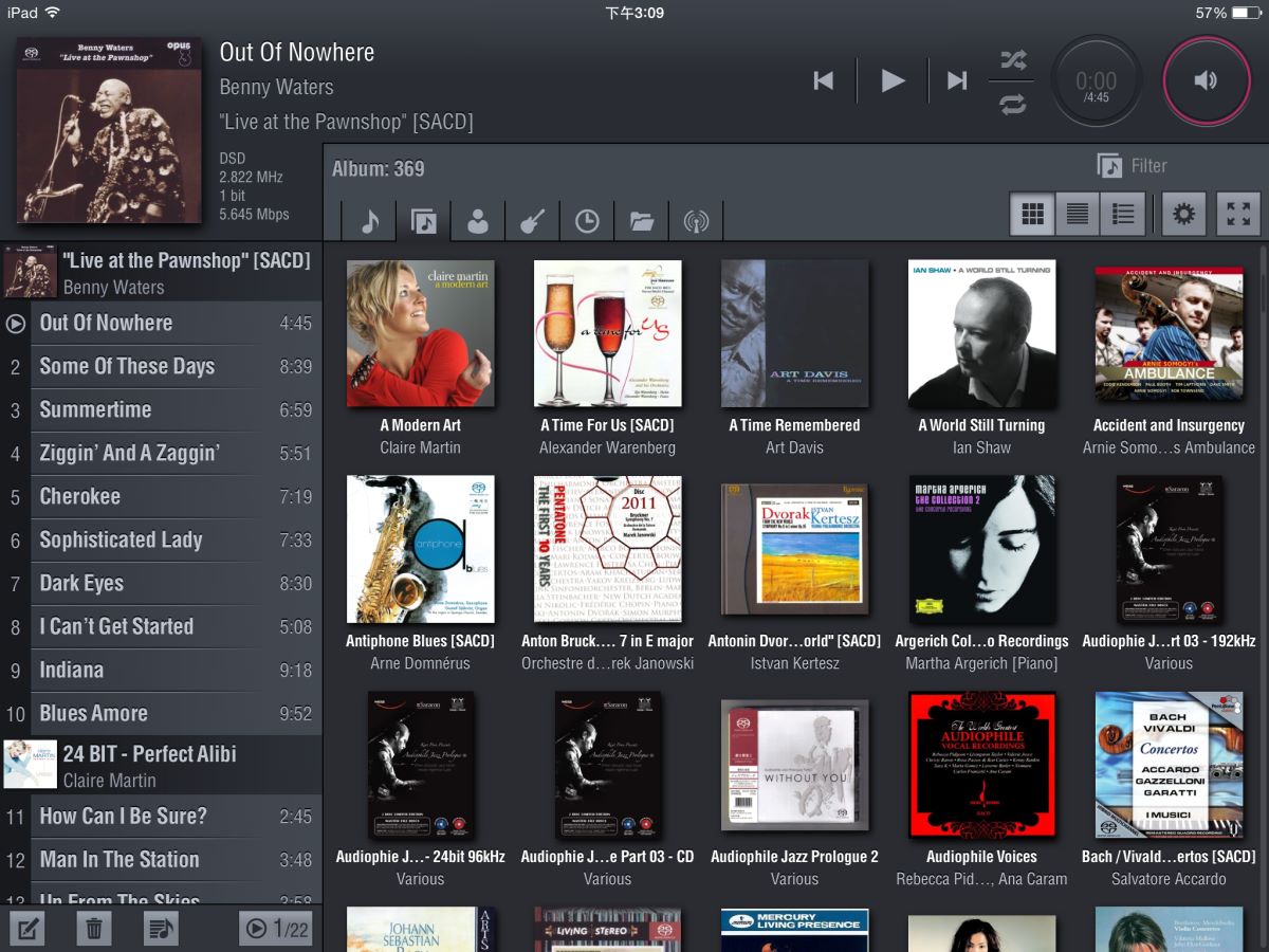

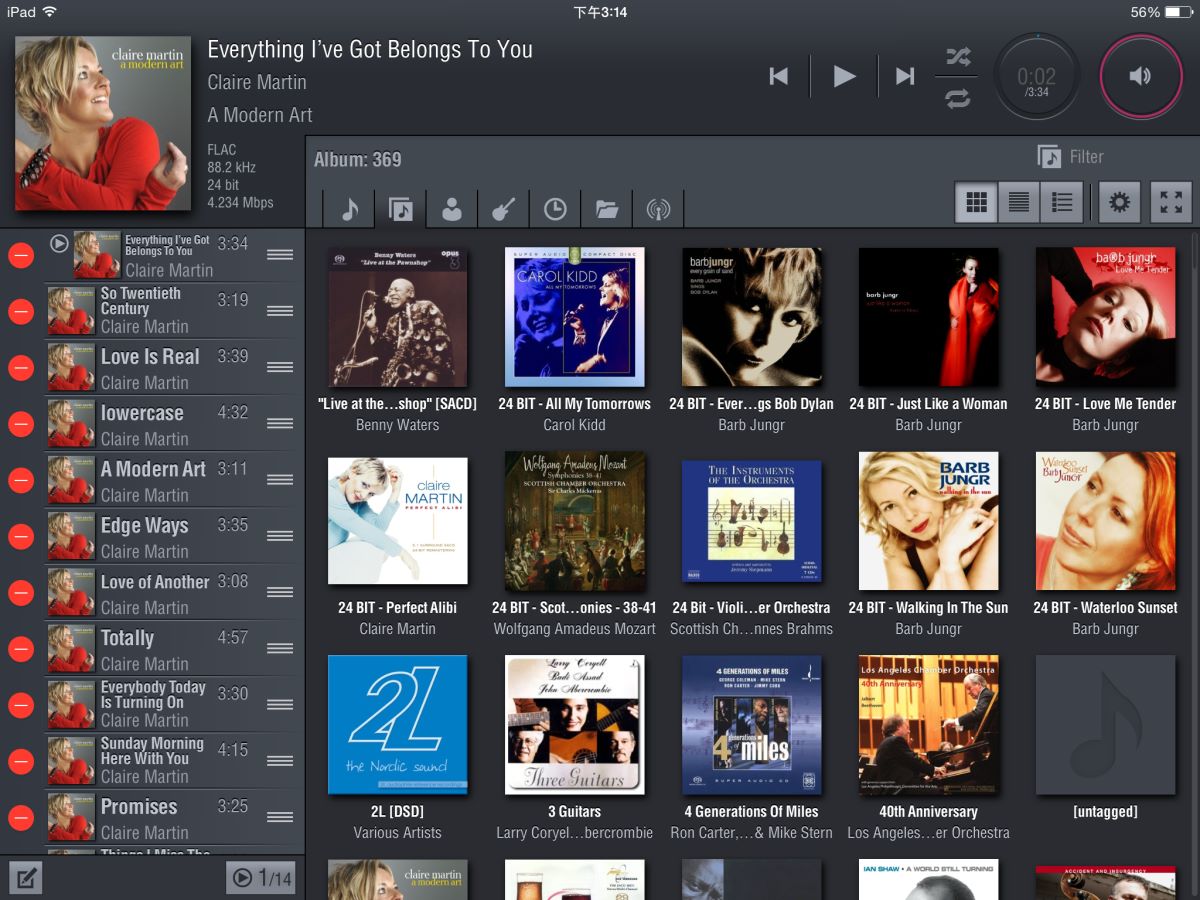

    一打開會直接顯示這個畫面,沒使用過的人會看到左邊播放列表會是空白的,右邊會顯示可以播放的歌曲資訊,內容就端看您連結上的訊源內有那些音樂,我們在此處是連到自家的 NAS。左方剛提過是播放列表,上方式播放狀態,在封面的旁邊會顯示專輯資訊,包含演出者、曲名,音樂格式和取樣率,這些資訊對於發燒玩家是很重要的。右上方式播放時間和音量, 一旁可以對播放列表做播放模式的選擇,包含隨機和循環播放。右邊大區塊則都是專輯資訊,可以依照專輯、歌曲、或是歌曲類型去做排列選擇。右上方有一個像齒輪的按鈕,那是最重要的 "設定",舉凡更改內部設定或是關機等操作都在這,下面會做更多說明。

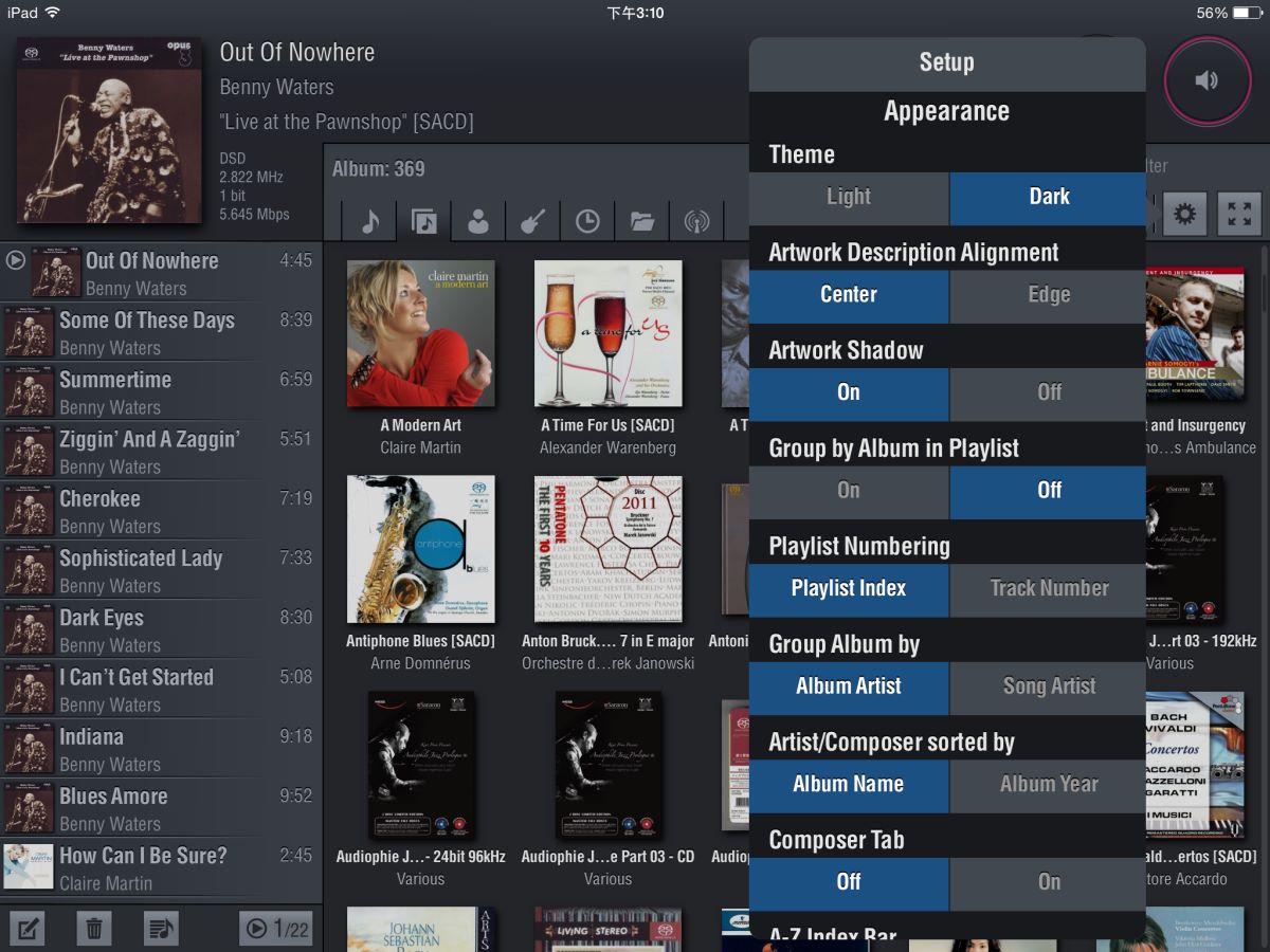

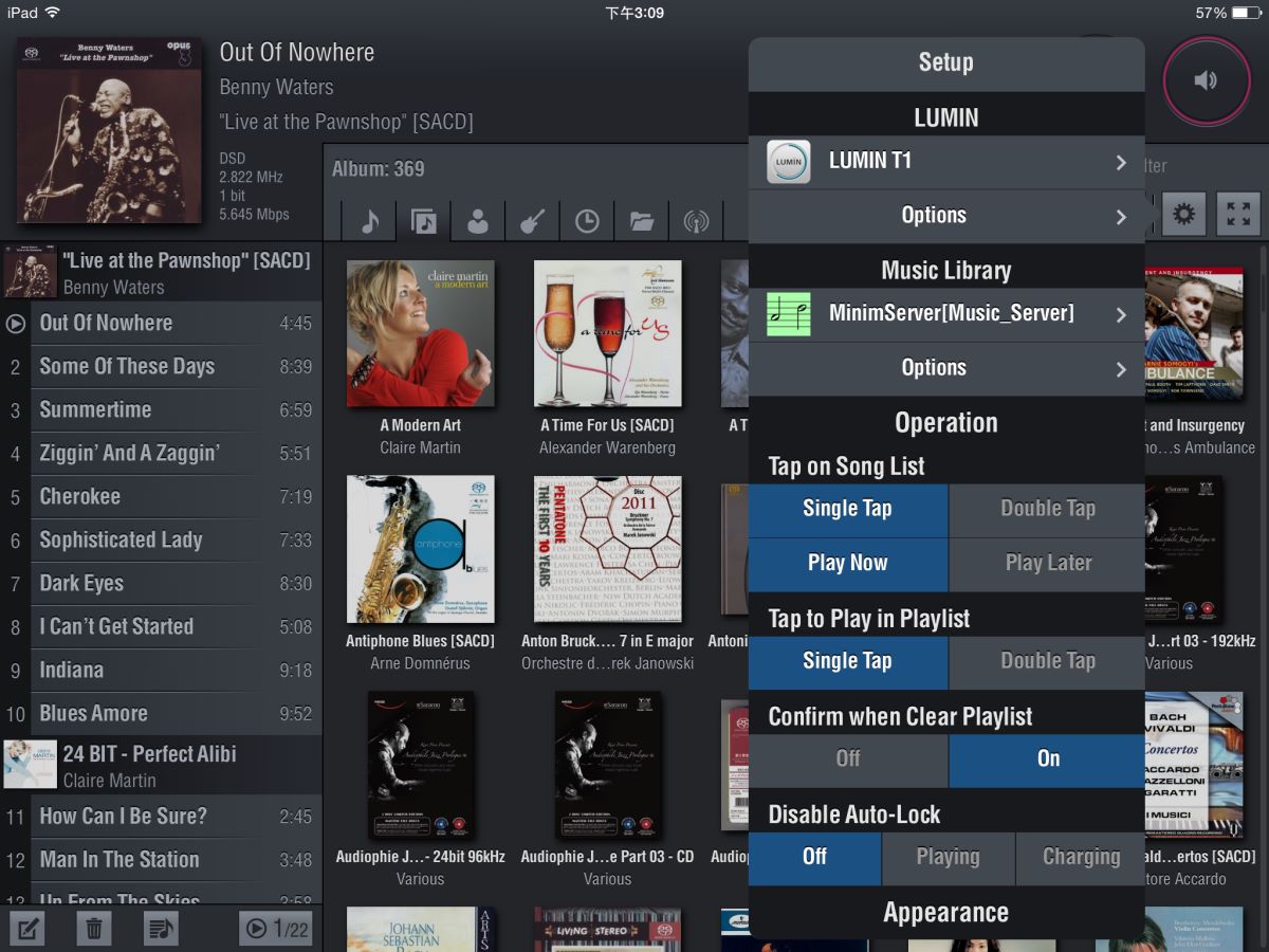

    打開設定選項,第一頁最上方顯示 Lumin T1,是連結的串流播放器名稱,如果還有其他 Lumin 的產品也可以從這邊切換。下方有 Operation 可供選擇,Tap on Song List 可選擇點一次或連點兩次加入播放清單,以及選擇直接播放或是下一首播放。再來是直接點選播放清單內的歌曲可選擇一下或是連點兩下以播放,播放清單在清除時是否需要確認。Disable Auto-Lock 不動作時是否自動鎖定,
    Theme,背景底色,可選白或黑。Artwork Description Alignment,歌手名稱置中或靠右。Artwork Shadow,專輯封面使否使用陰影。Group by Album in Playlist,左方的播放清單每首歌可各自顯示封面,或是整理在同一張封面下條列歌曲。Playlist Numbering,播放清單編號以歌曲在專輯中的編號為準或是在播放清單中的次序為準。Group Album by,可選專輯歌手或是歌曲歌手。 Artist/Composer sorted by,作曲家或歌手以專輯名稱或年份分類。Composer Tab,在分類項中增加一個作曲家分類。
    A-Z Inbox Bar,專輯資料庫的排序方式。

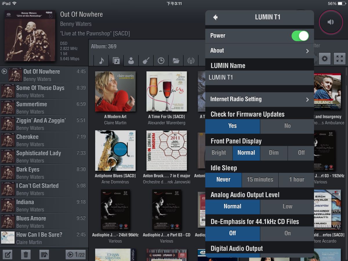

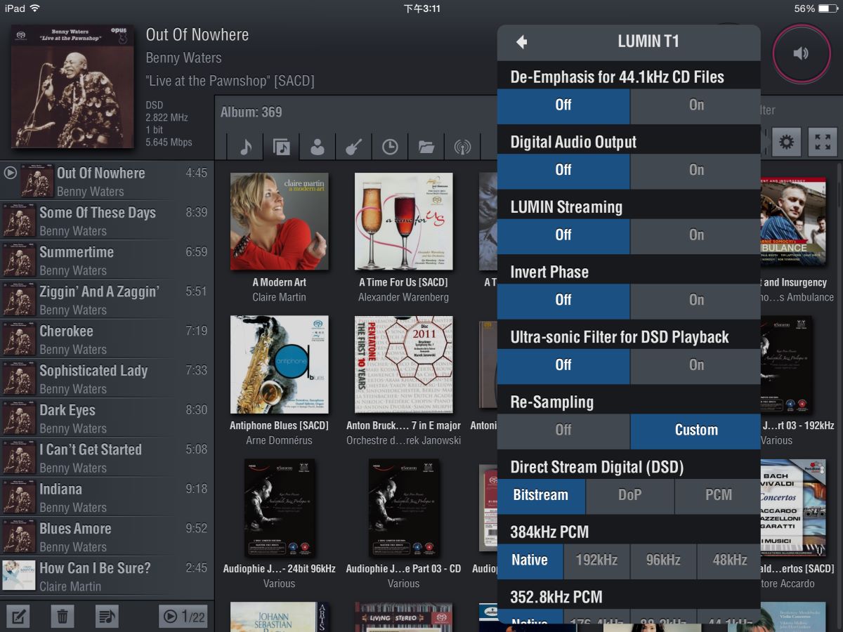

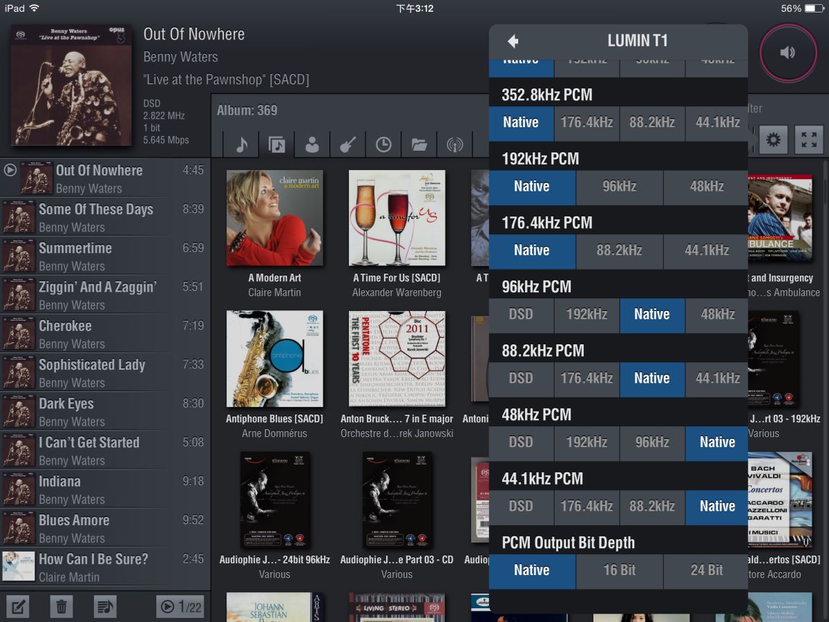

    在剛剛的調整中都是以 APP 為調整目標。另外在第一頁中,Lumin 訊源選擇下一個 Option 中,可以針對正在使用的 Lumin 器材進行調整,此處指的就是 T1。包含軟件更新、T1 前面板亮度、休眠設定、類比輸出水平。特別是有一個 De-Emphasis for 44.1kHz CD Files,這是因應早期 CD 在壓片前的數位處理會使用 brickwall filters,這種濾波器來增強訊號,尤其是中高頻,才壓成 CD,而且會在 CD 中留下資訊,這個選項就可以把當初加強的部分給去除掉,還原成更原始的狀態。
    還有數位輸出開關切換,在 Lumin 多數情形下都是會使用他的 DAC 功能,所以可以將其關閉,如果要數位輸出再將其開啟。Lumin 串流開關切換。反轉相位。DSD 超音波濾波器開關切換,超過 20 kHz 被定義為超音波,此濾波器應該是針對 20 kHz 以上的 DSD 訊號處理。Re-Samping,是指是否要開啟自行調整升降頻的選項,如果選 off 就沒有其下列的選擇了。下方則是針對音樂檔案的取樣率做升頻和降頻的調整,每一種取樣率都可以個別調整,其實滿好玩的,可以邊聽邊改,聽聽看是否有差異。

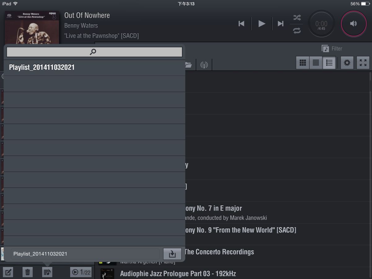

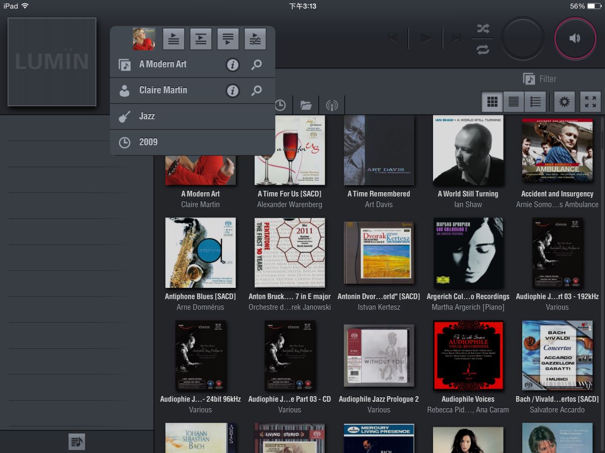

    在右邊資料庫常按歌曲或專輯名稱會顯示播放方式,可以選馬上播放、安插到下一首、或是排到播放清單的最後。
    畫面左下角第三個選項可以建立、編輯、儲存播放清單。第二個選項是清除目前的播放清單。
    如果只要刪除某一首歌曲,可以選擇左下第一個選項,在刪除想要刪除的歌曲,或是如同下方示範,直接在該歌曲上往左拉。

    當別的dac只到24/96
    但又想以lumin數位輸出聽dsd檔怎麼辦?
    Lumin切換取樣頻率的功能就派上用場了
