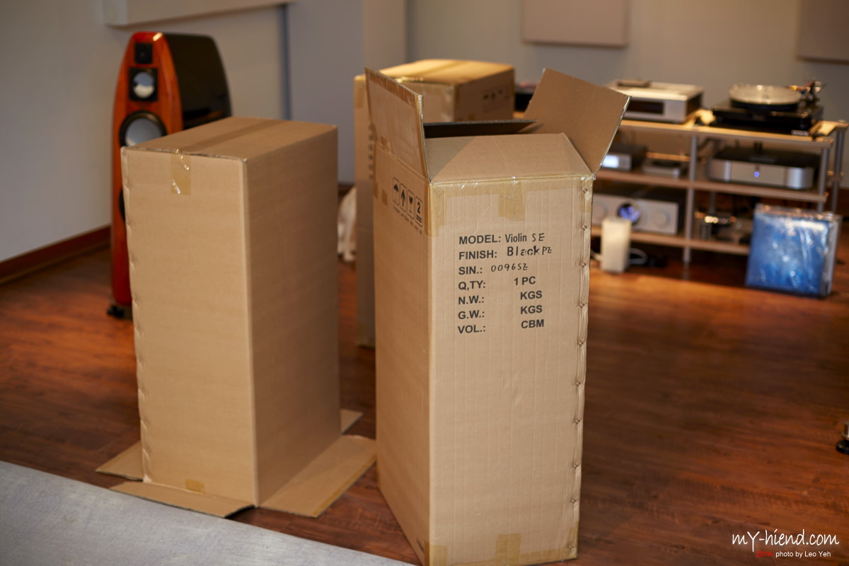

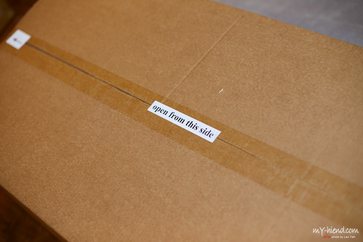

    Violin SE的箱體比想像的大上不少,印象中Violin SE本體並沒有這麼大才是,原來為了保護,原廠用上了三層厚紙箱保護,再加上裡面的防撞泡綿,可確保喇叭安全的運送到目的地,或許有人會質疑三層紙箱會不會太浪費?如果您知道國際上的運輸過程,三層也只是剛剛好而已,Lawrence Audio的喇叭目前已有多國代理商,對於運送的保護是絕對有必要的!
    要特別注意那邊是箱子的正面,才不會在開箱時就損害到喇叭

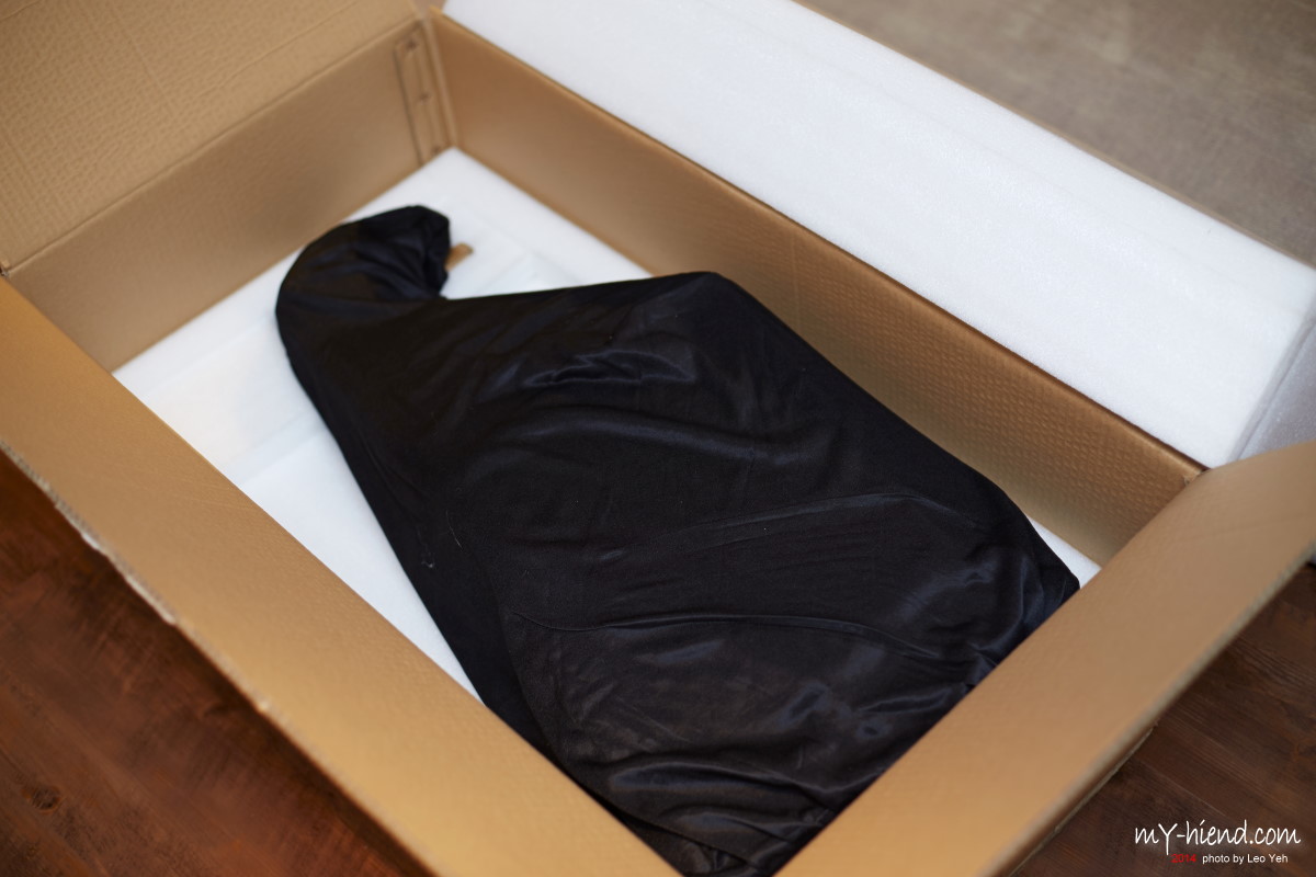

    除了泡綿之外,喇叭本體使用厚絨布包起來,Lawrence Audio的喇叭都施以鋼琴烤漆,這樣可以妨止摩擦產生的刮傷

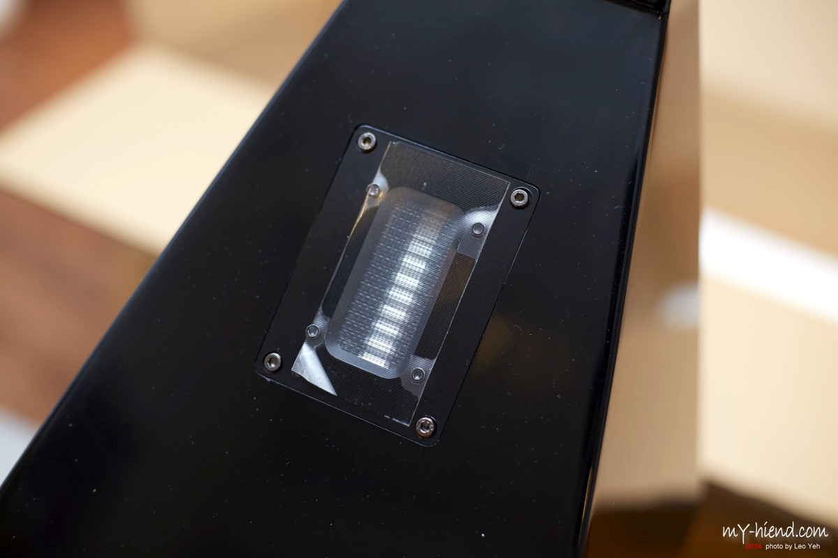

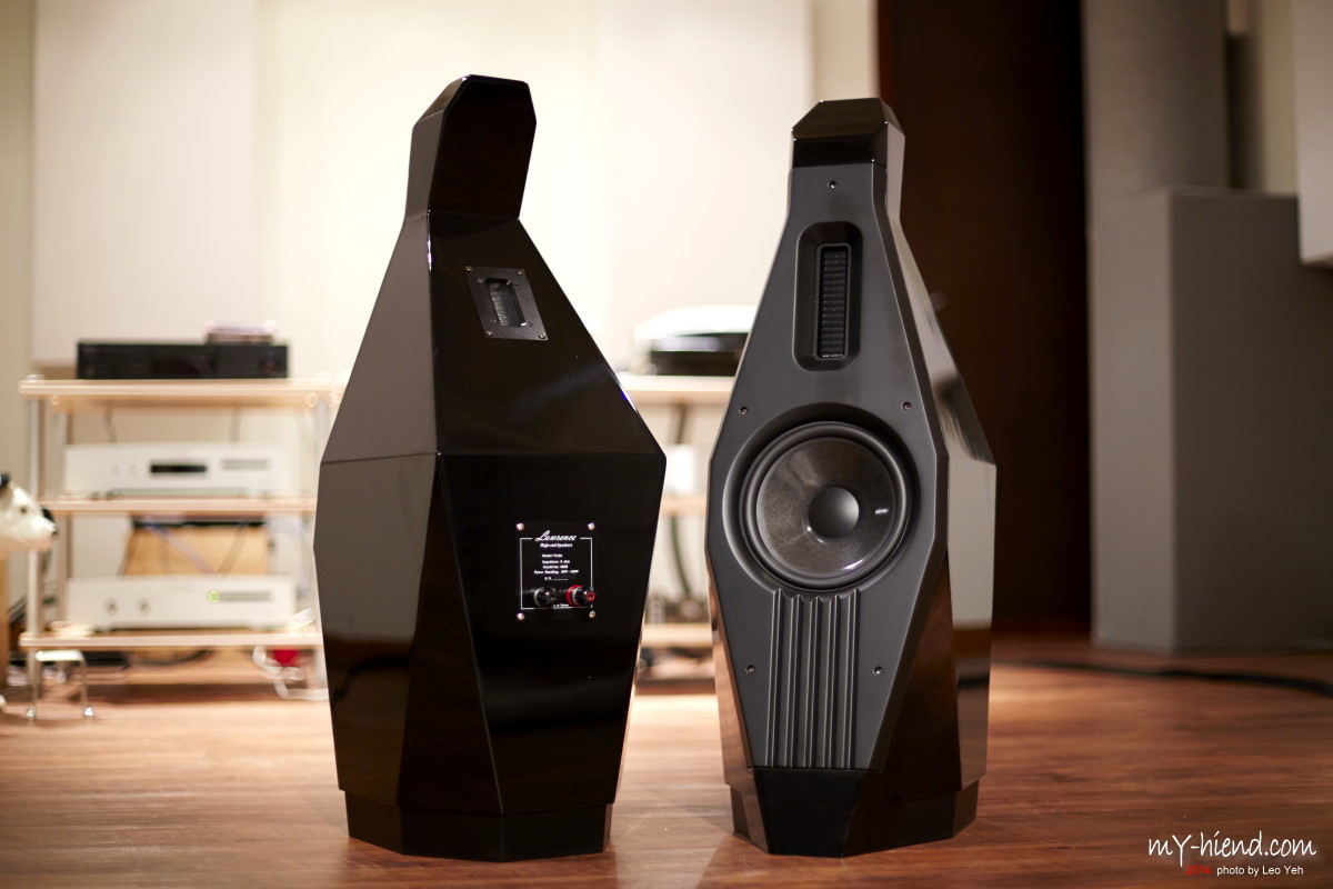

    先來揭曉Violin SE的一個大不同,就是在後方多了一顆鋁帶高音,大小為60×8.5×0.01mm,可說是將上級的技術下放,別小看這顆在後方的高音,他對聲音非常重要,根據之前的試聽經驗,這顆高音對音場的完整度會提升許多,這也是Violin SE讓人可以期待的地方
    高音上方的保護膜別忘了撕開

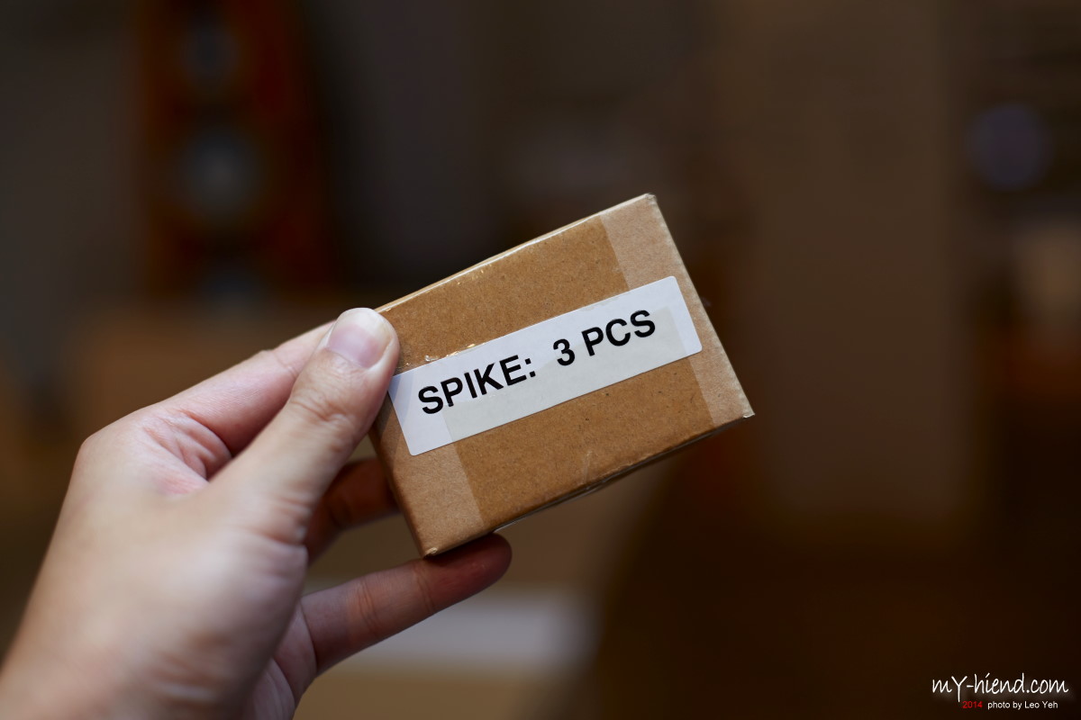

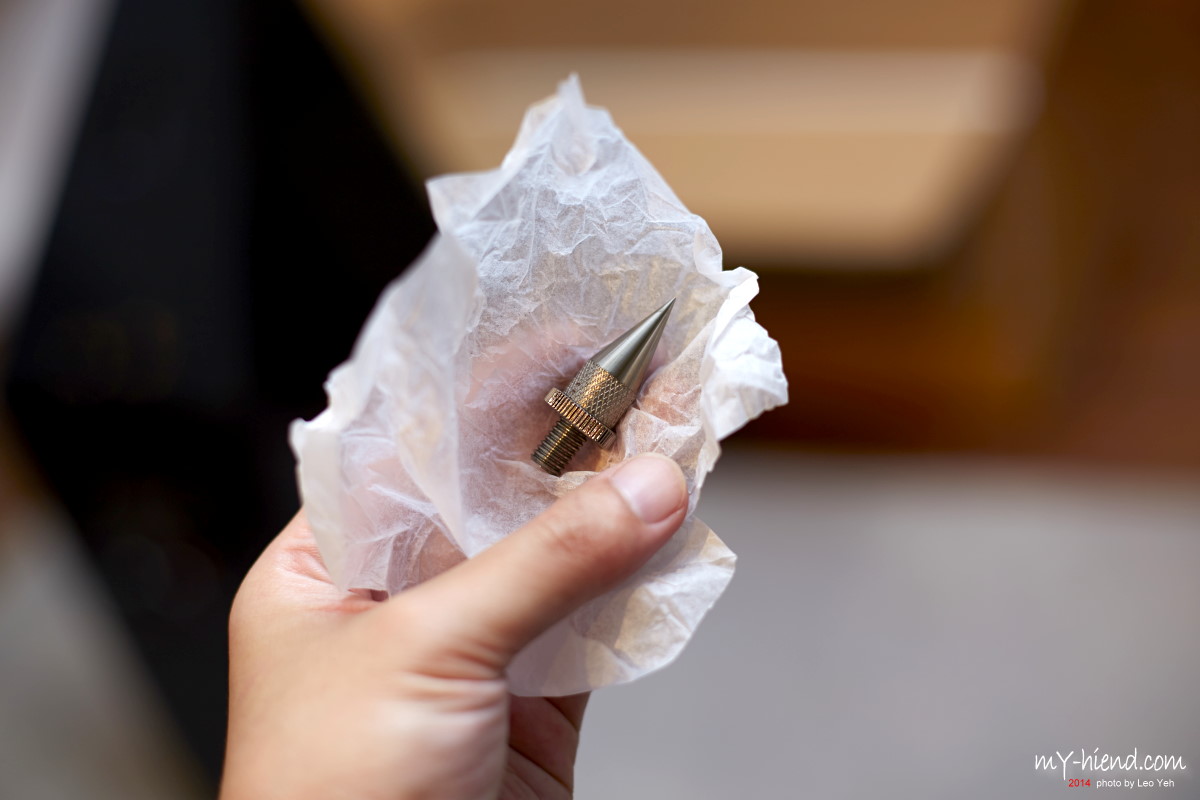

    裡面有個小盒子,是喇叭的角錐,不過由於原廠有把專用腳架一併送來,所以這角錐是用不到的

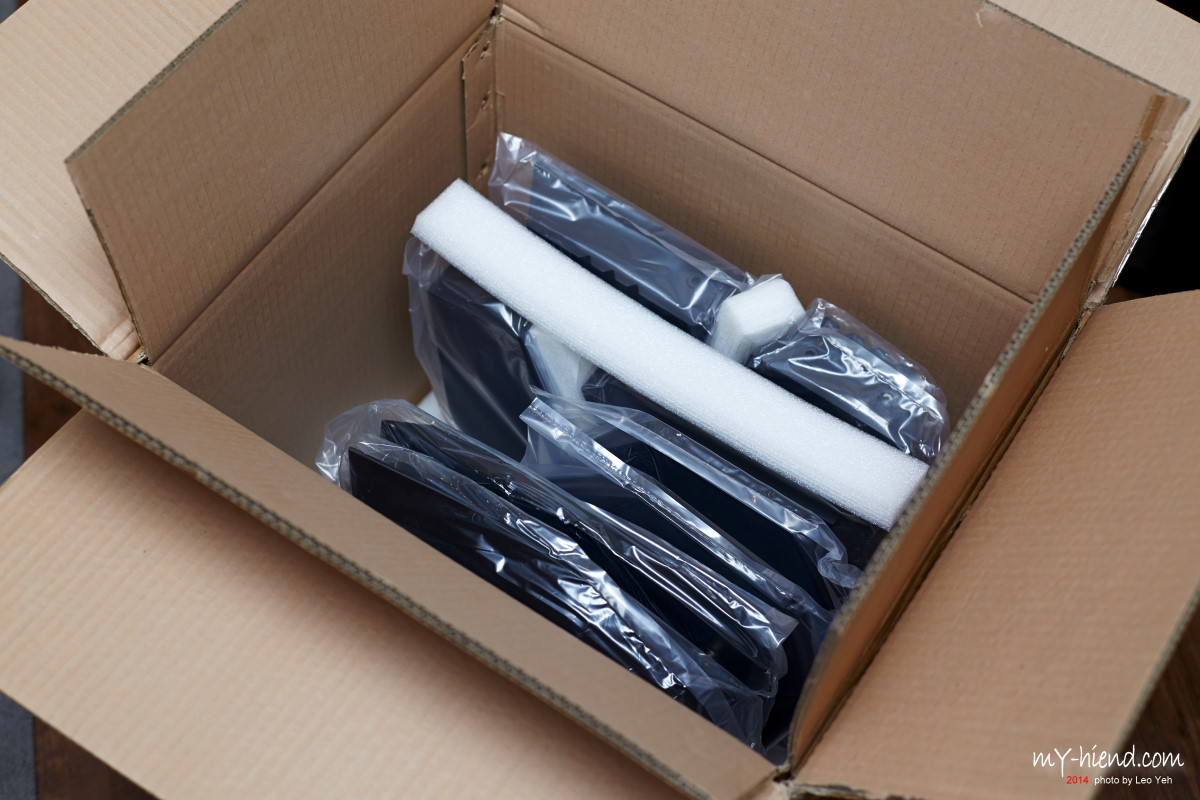

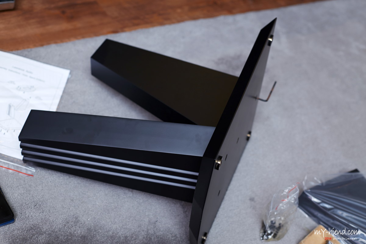

    再來是要組裝Violin SE專屬的腳架,這個跟原本Violin是一樣的,是39cm高,未來還會有推出30cm高的版本
    原本我以為箱子裡是組裝好的,原來是全新尚未組裝的

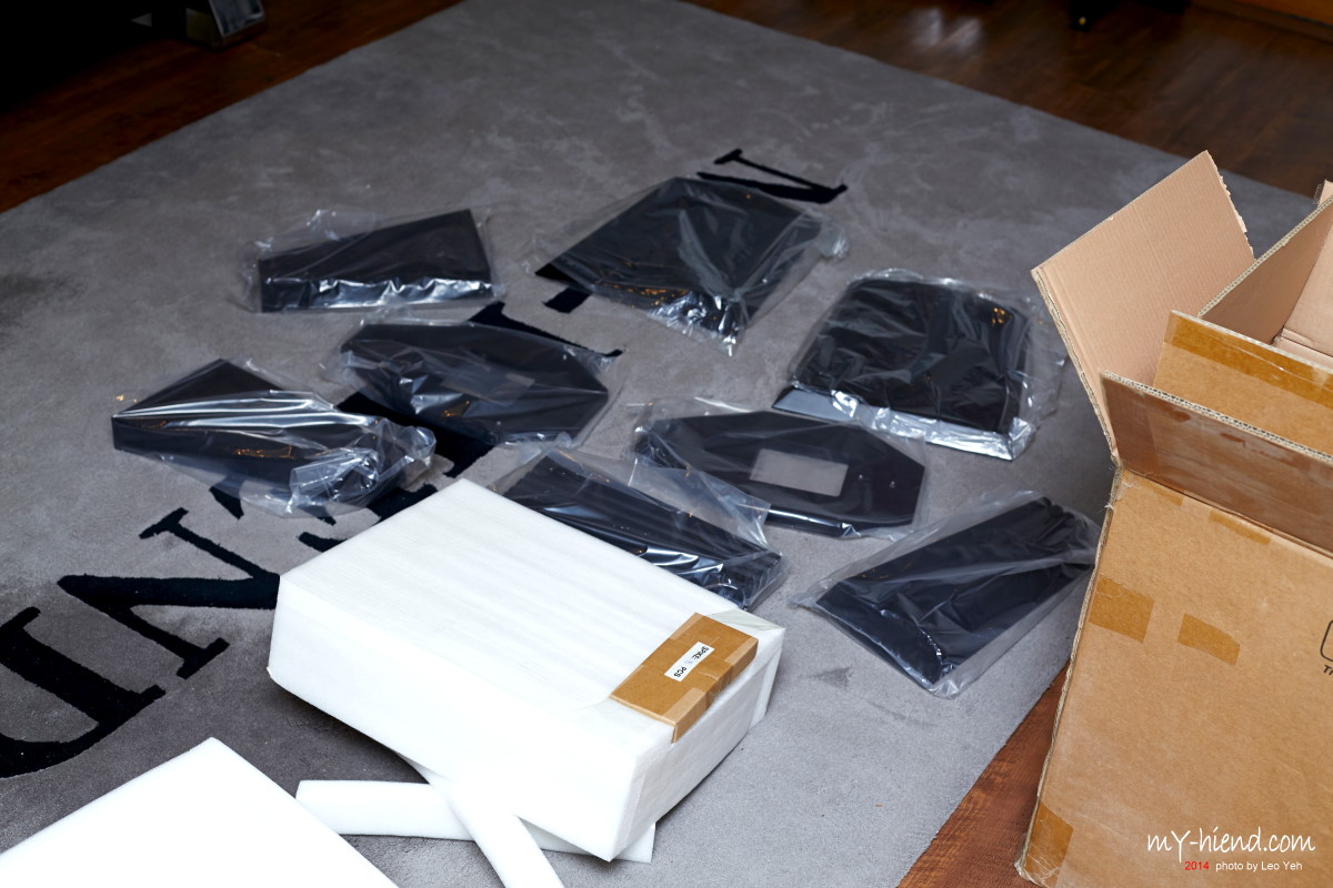

    這些就是全部腳架的零件了,我是第一次組裝,大約花了20多分鐘左右
    組裝的過程非常順利,相當的直覺

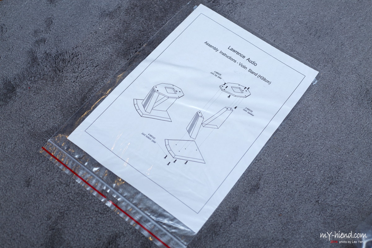

    一張圖說明了所有需組裝的部份

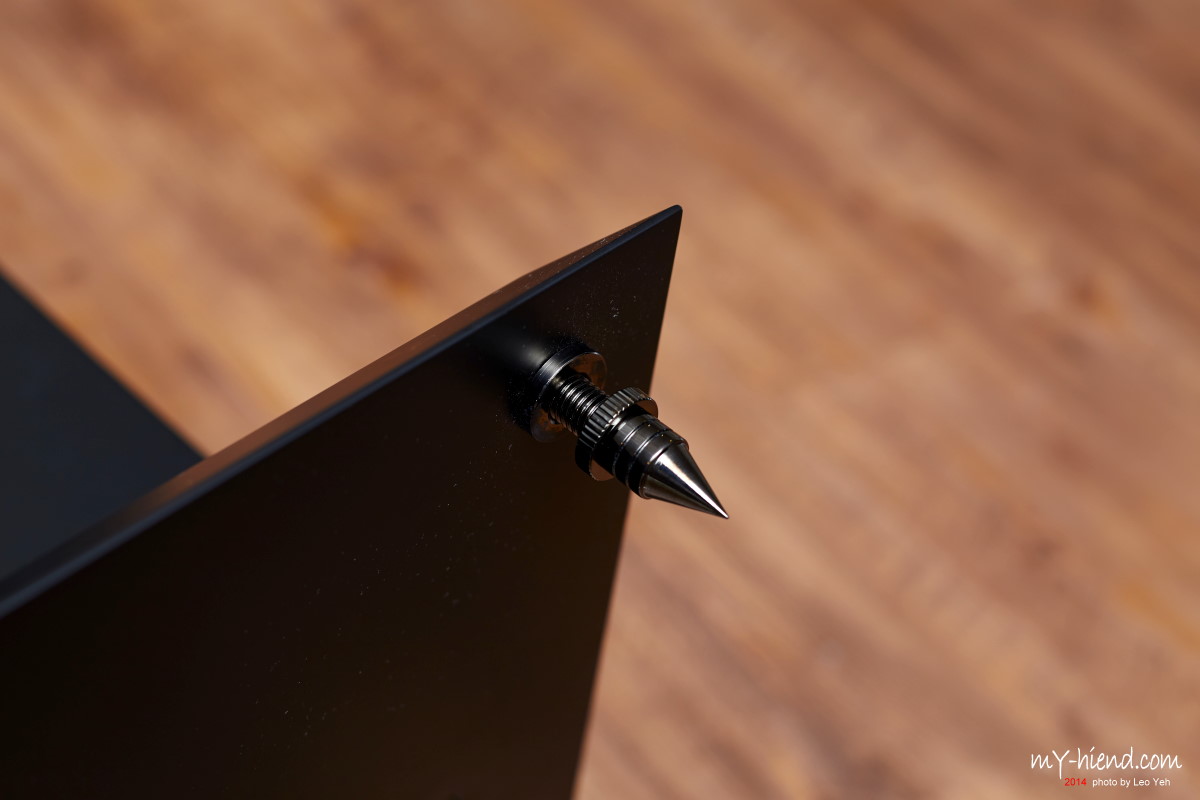

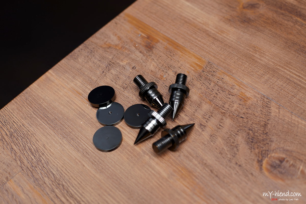

    角釘的材質有點像鎢鋼,是黑色的,質感相當不錯

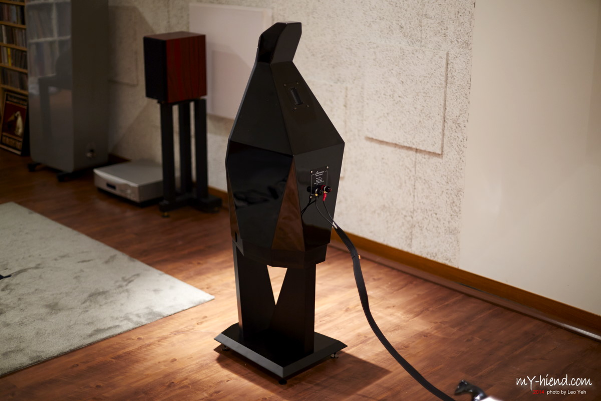

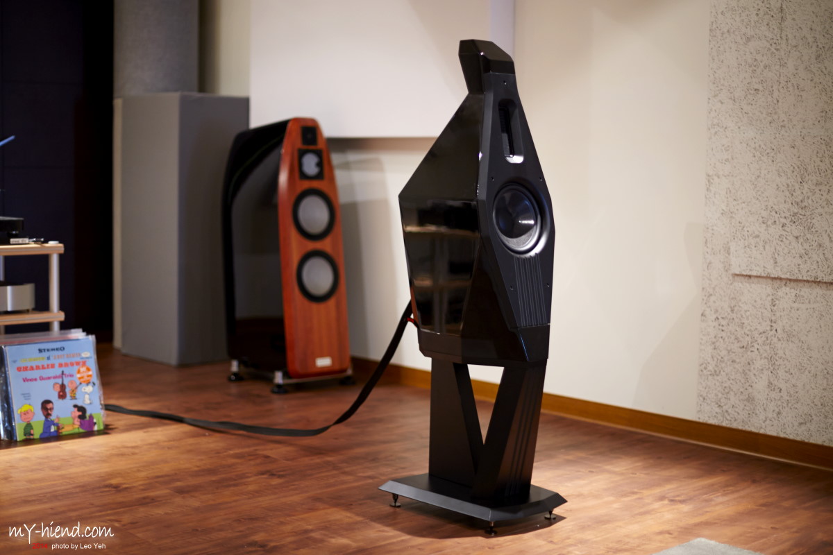

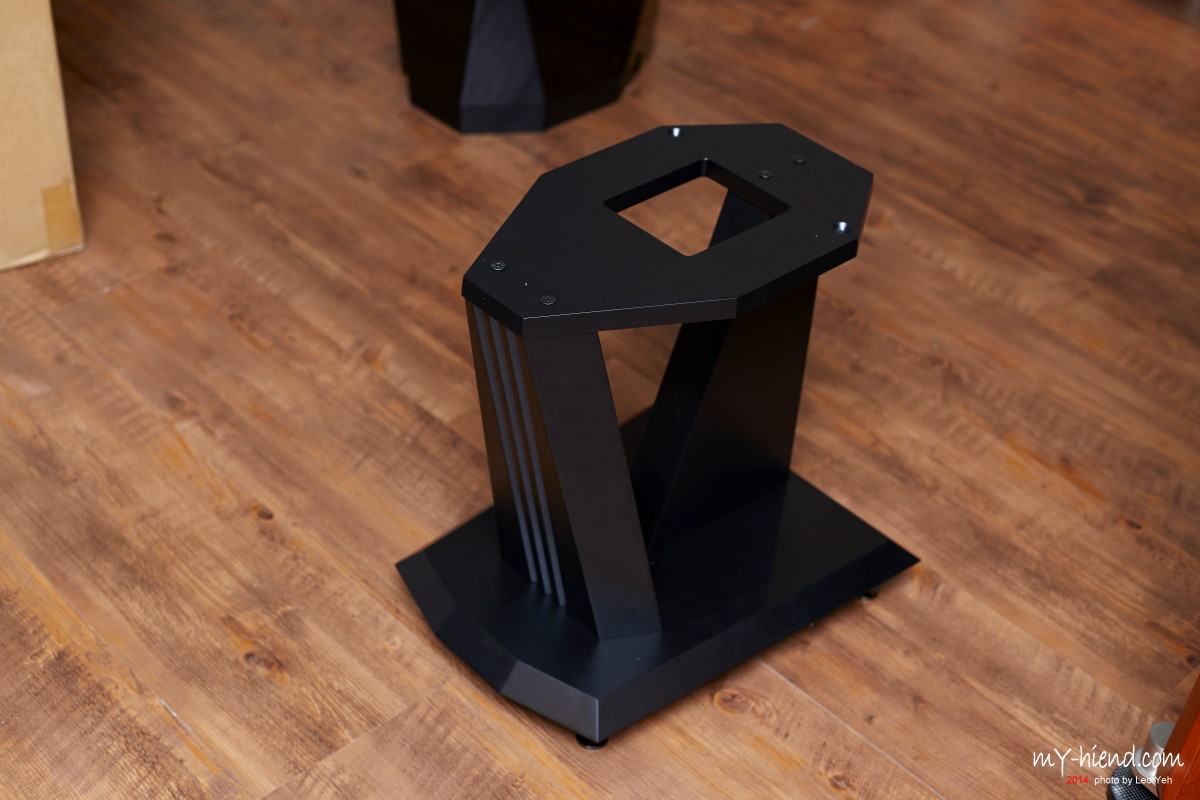

    組裝好的樣子,可看到腳架上方承板中間是空的,這是對應Violin SE位於底部的低音反射孔
    另外就是還有兩個螺絲孔,在喇叭放上腳架後,要用兩根螺絲將喇叭與腳架鎖在一起,這樣一來,兩者就融為一體
    這也是為什麼我說Violin SE雖然看起來像書架喇叭,但實際上根本是中型落地喇叭的原因了
    Violin SE整體高度比後方的Marten Coltane還高出一些喔

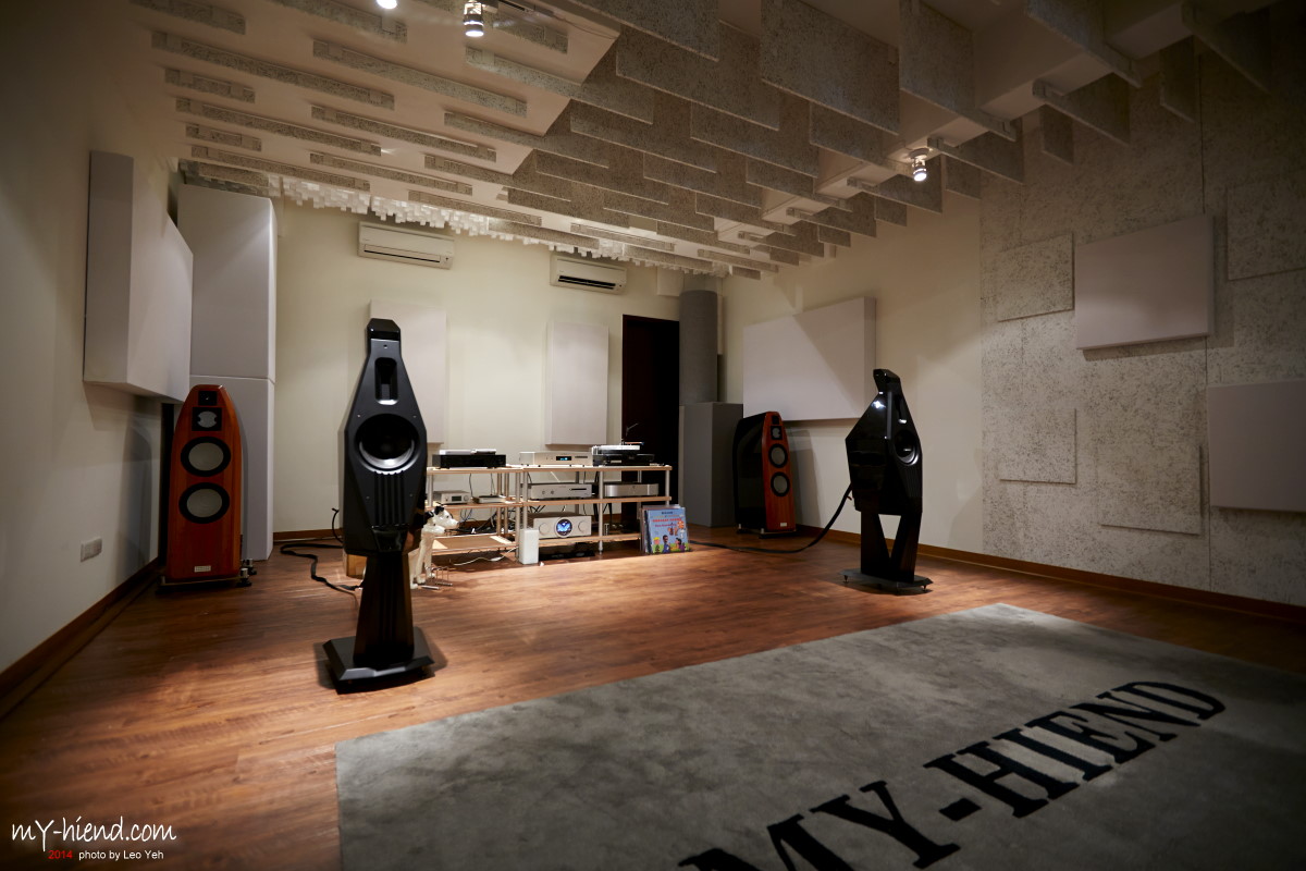

    與其說是書架 不如說是一對落地喇叭 而且還不是小型 而是很接近中型了
    其低頻的下潛度與能量絕非一般書架可及
    中頻的厚度與密度也很高
    在播放管風琴時已有足夠的能量與氣勢
    重點是還能保有書架透明度的優勢 解析力很好 細細呈現均勻完整自然
    SE在後方加上的高音也發揮了作用
    音場與高頻的擴散更為自然 完整 是非常明確的
