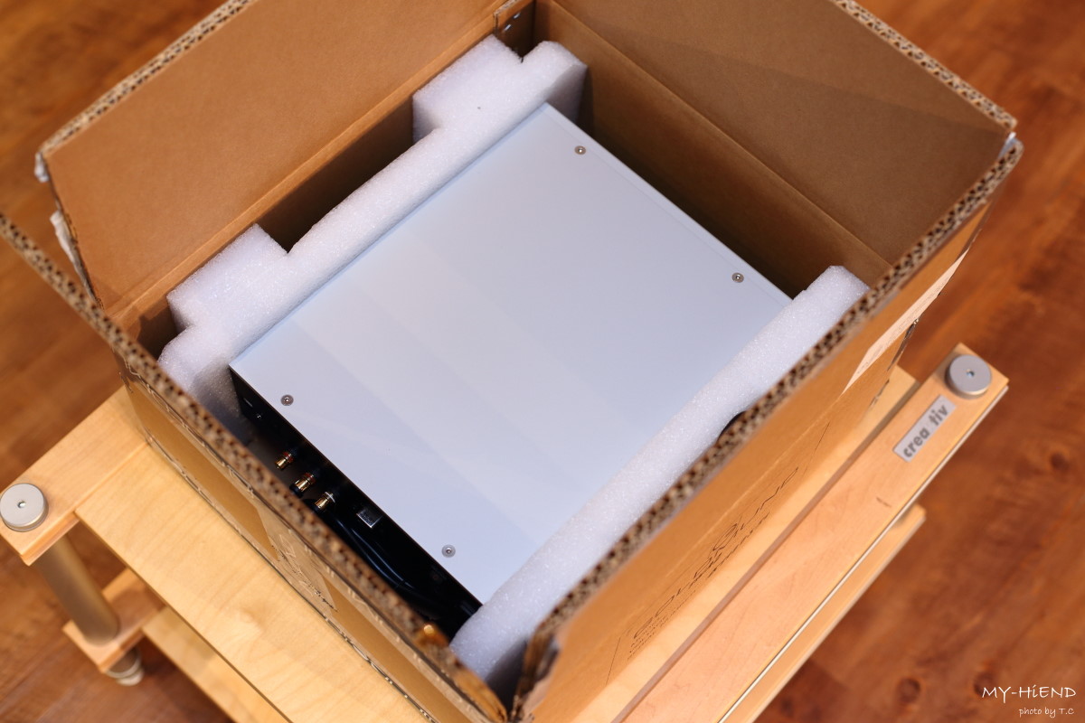

    重達12kg的重量,後面我們也會有內部照片大公開!

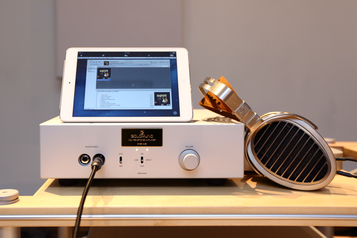

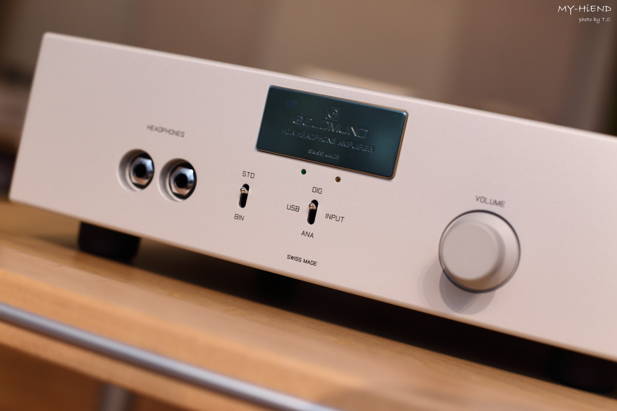

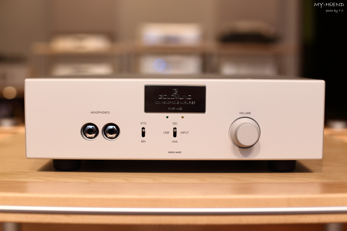

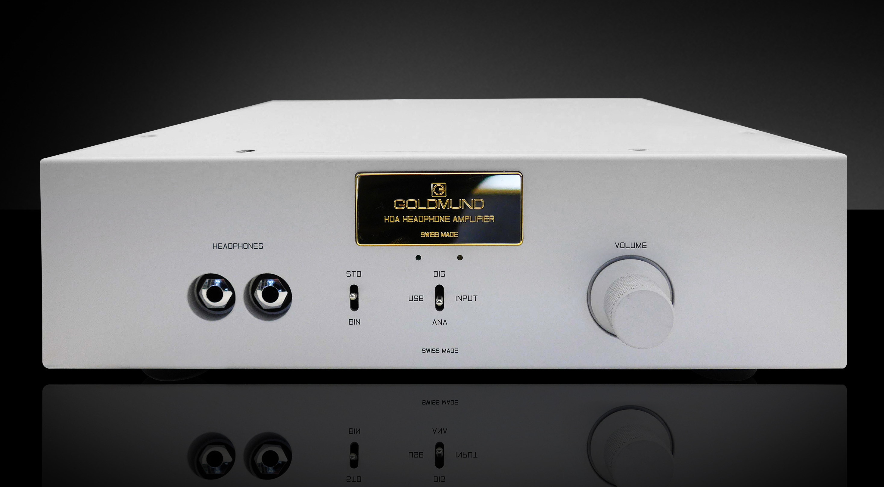

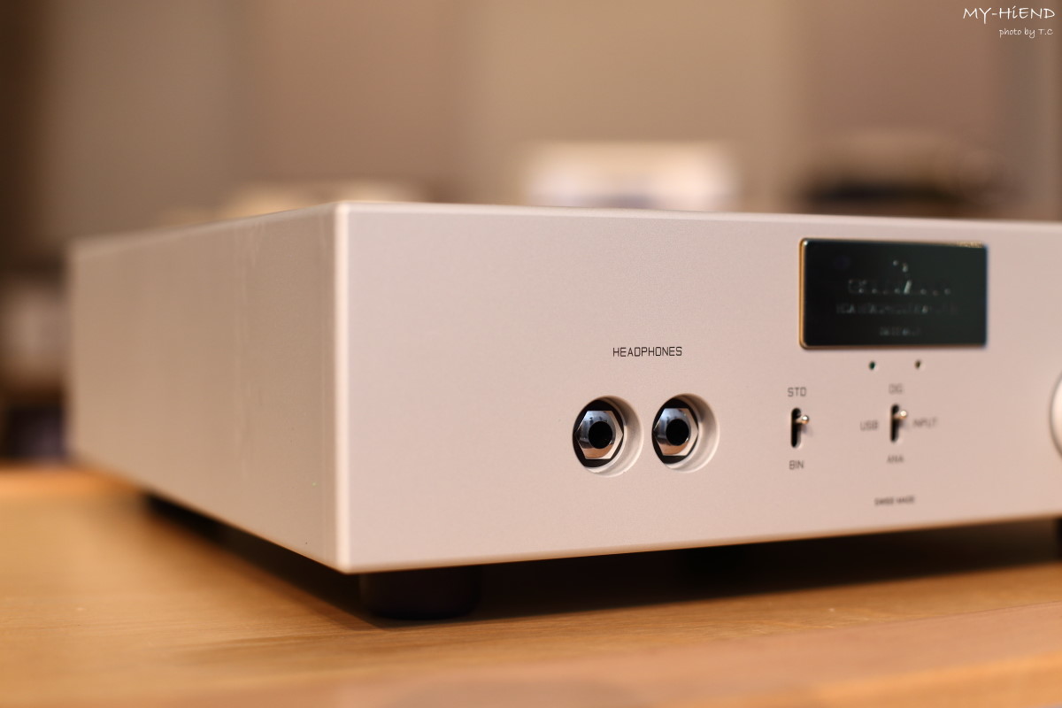

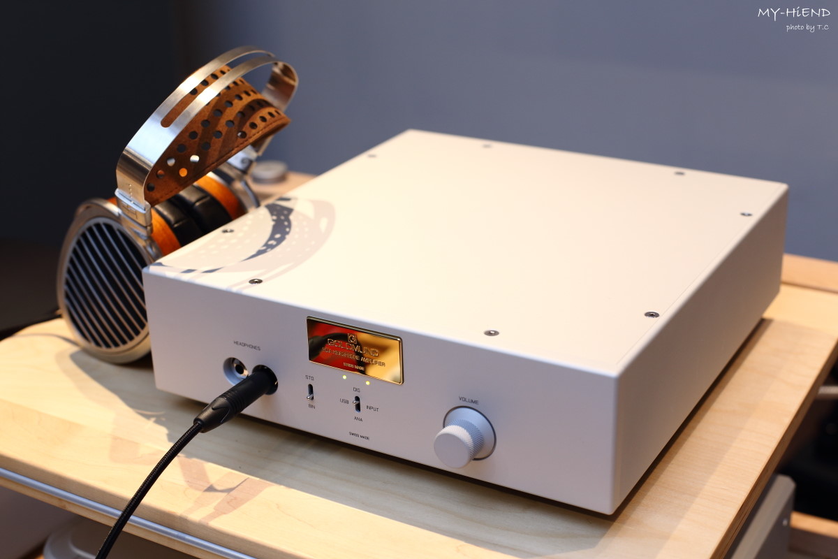

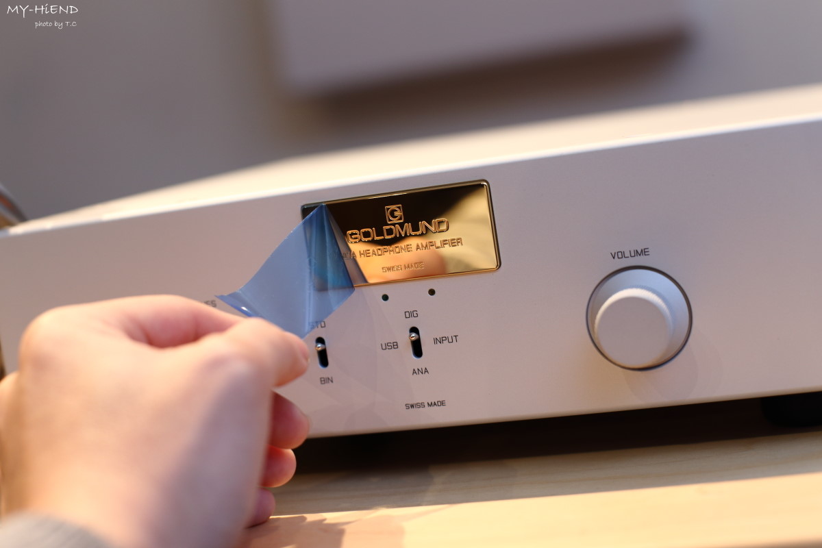

    兩個耳機輸出就在前面板,使用非常方便,另外還有STD/BIN、輸入來源的切換撥桿
    音量控制也位於前方
    承襲前一代的優異性能大幅精進,足以匹配任何耳機
    THA2 在電源迴路和電源容量上都比上一代更進步,THA2 是 GOLDMUND 原廠在詳細檢視過上一代頂級耳擴後,提供更高的動態範圍與聲音表現,很有信心地宣佈 THA2 將足以匹配任何耳機。THA2 的前面板左方是兩個耳機輸出,右方是數位音量控制,中間有兩個地方可以調整設定,正中央為輸入源切換,共計有DIG (RCA 同軸、光纖)、USB、ANA (RCA 類比輸入)。到此為止都和前一代 THA 相同,另外還有一個為 STD 和 BIN 的切換,這部分就是 THA2 的新技術,也是以往不曾看見的。

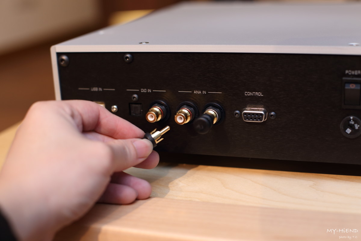

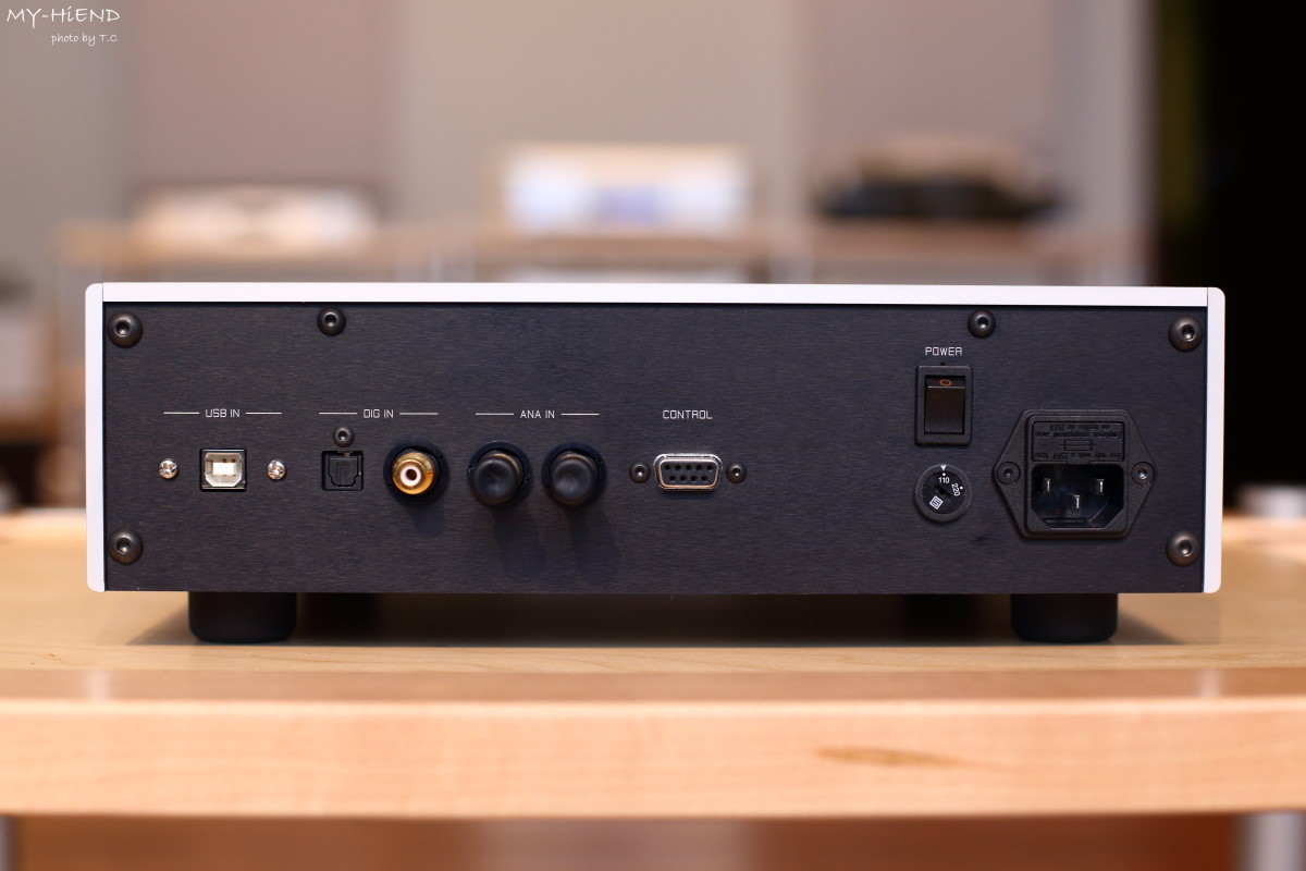

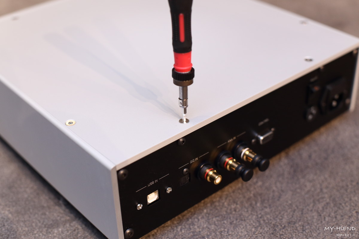

    後面板由左至右為 USB 數位輸入,DIG IN 光纖和同軸輸入,由於光纖和同軸使用同一個檔位,所以在使用其中之一時,必須要把另一條訊號線拿掉。ANA IN 是為 RCA 類比輸入,在 THA2 的設計上,類比訊號輸入後會轉變會經過 ADC 轉換為數位訊號,並經由 DSP 去除雜訊後解碼為類比訊號放大。CONTROL,THA2 可以經由這裡和電腦相連,由電腦控制 THA2,將來的韌體升級也是以電腦連接後執行。右側則是 AC 電源插孔,電源開關,還有一個切換電壓 110V 和 220V 的地方。根據原廠資料,THA2 還可以根據使用耳機調整為 High 或者 Low Gain,外部面板並沒有這個調整位置,經詢問後確認調整位置在機箱內部,預設為 LOW 檔位。
    類比輸入有附上RCA保護隔離端子,顯示出原廠對細節的注意與好聲的追求

    GOLDMUND 最漂亮的就是這塊 GOLD ,SWISS MADE 可是價值的象徵喔。

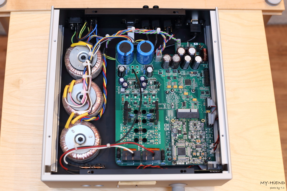

    THA2 內部剖視

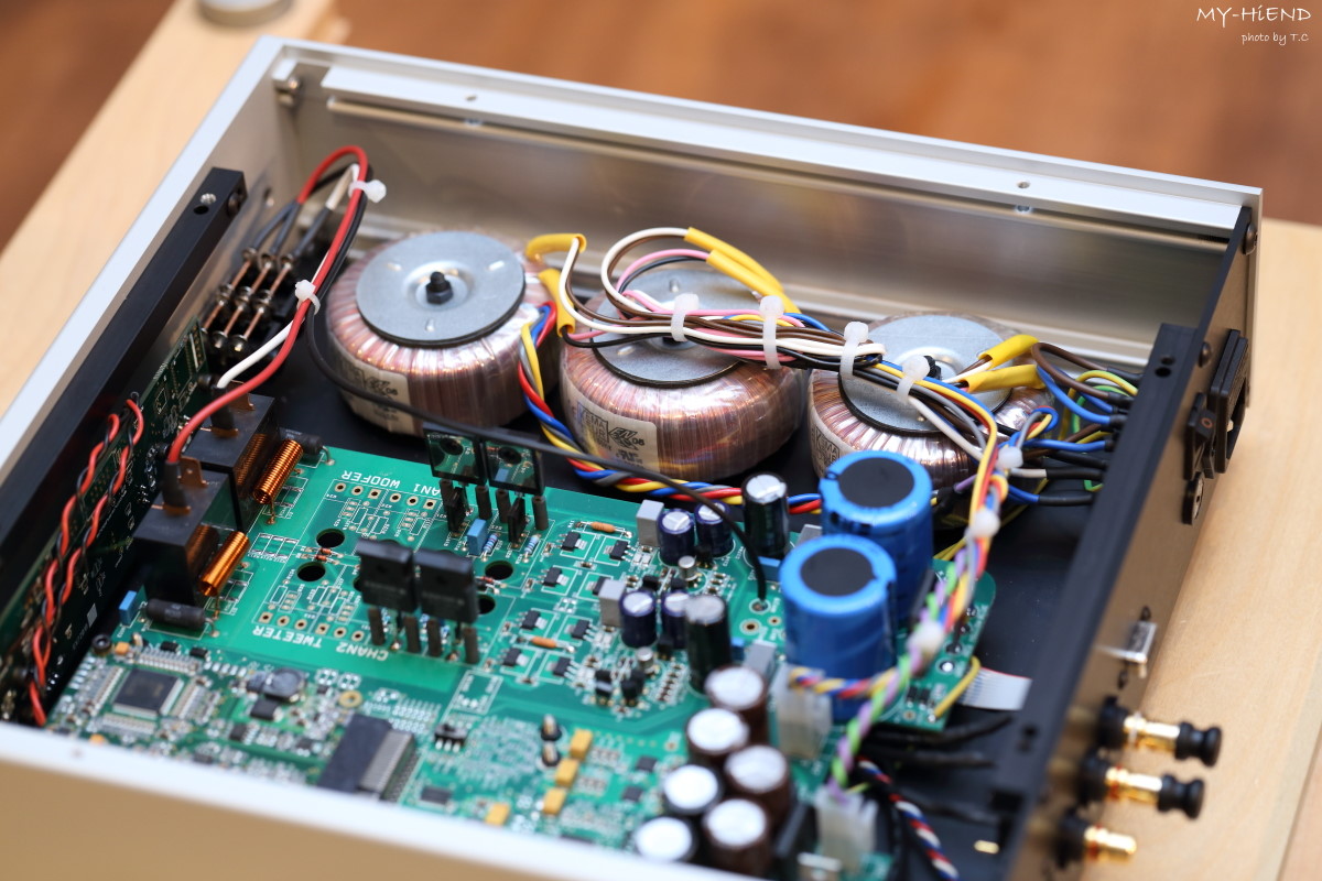

    打開 THA2 馬上會發現,內部結構排列整齊,不愧是 100% 瑞士製作精品。

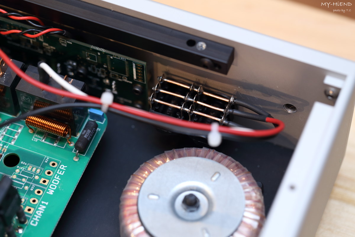

    前面板朝下方,左邊是三顆環形變壓器,對應不同線路做獨立供電。右邊是電路板,上方為後面板端。
    使用三個 AMPLIMO 環形變壓器供電。AMPLIMO 公司位於荷蘭,專門生產變壓器,而且產品分類非常細,包含醫療用、pro audio 以及 High-End audio 等等。

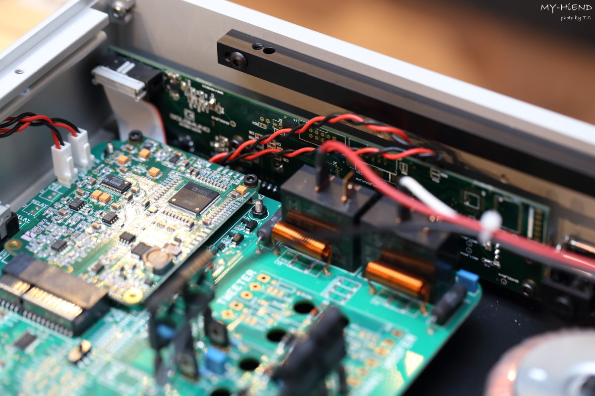

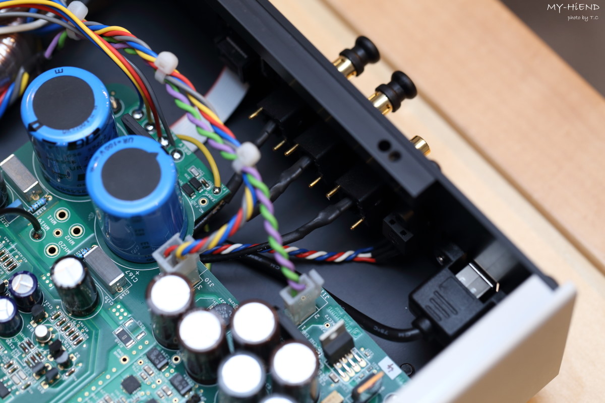

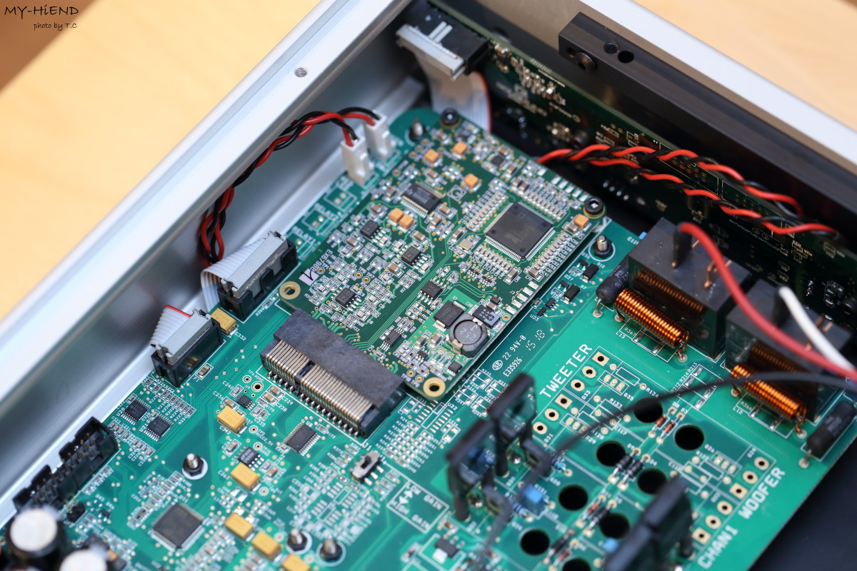

    數位和類比輸入的線路都往機板下方走。

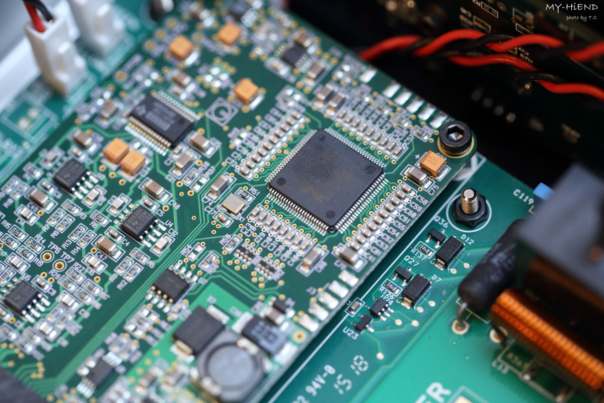

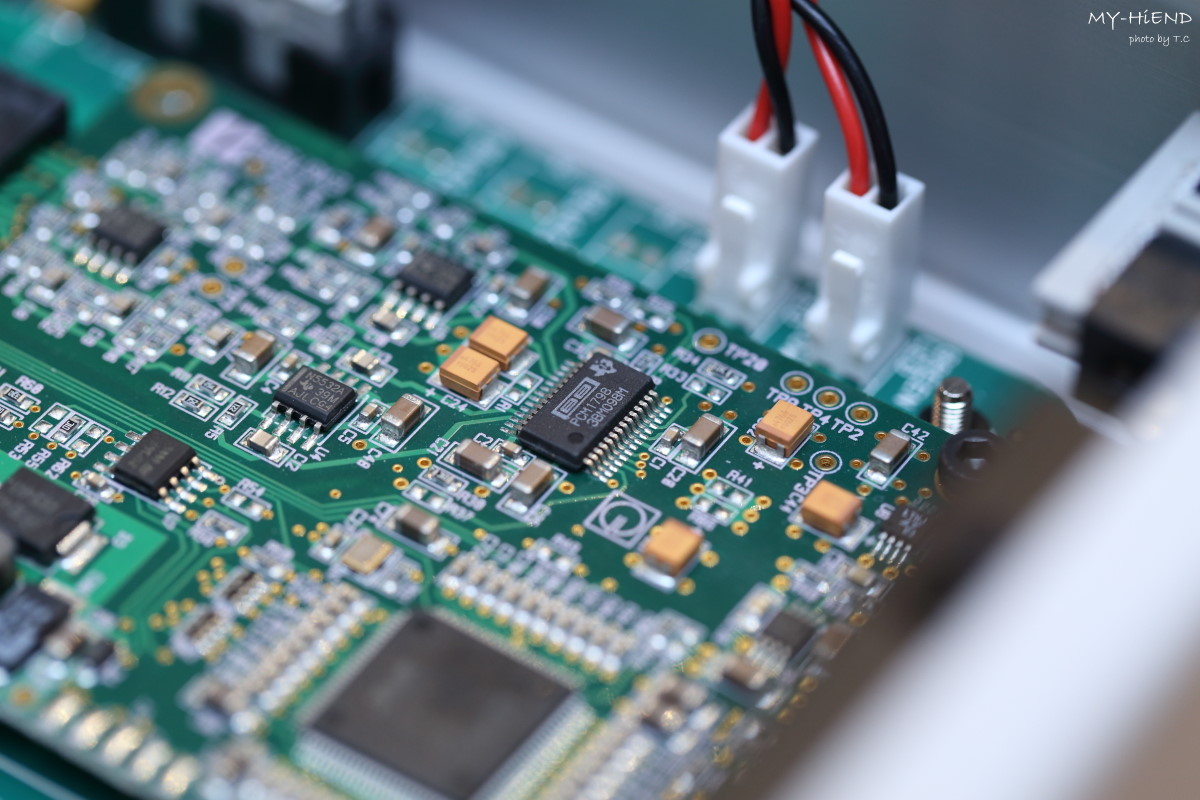

    數位處理電路,下方還有一層,當然是看不到。上方只有看到 DSP 和 DAC 晶片。DSP 數位處理技術是 THA2 最核心的關鍵。
    DSP 晶片,THA2 的數位訊號都會經過 DSP 晶片處理。類比訊號進入後會先經過 ADC 轉為數位訊號。
    採用的 DAC 晶片為 BB PCM 1798,在上層電路中只看到一個。

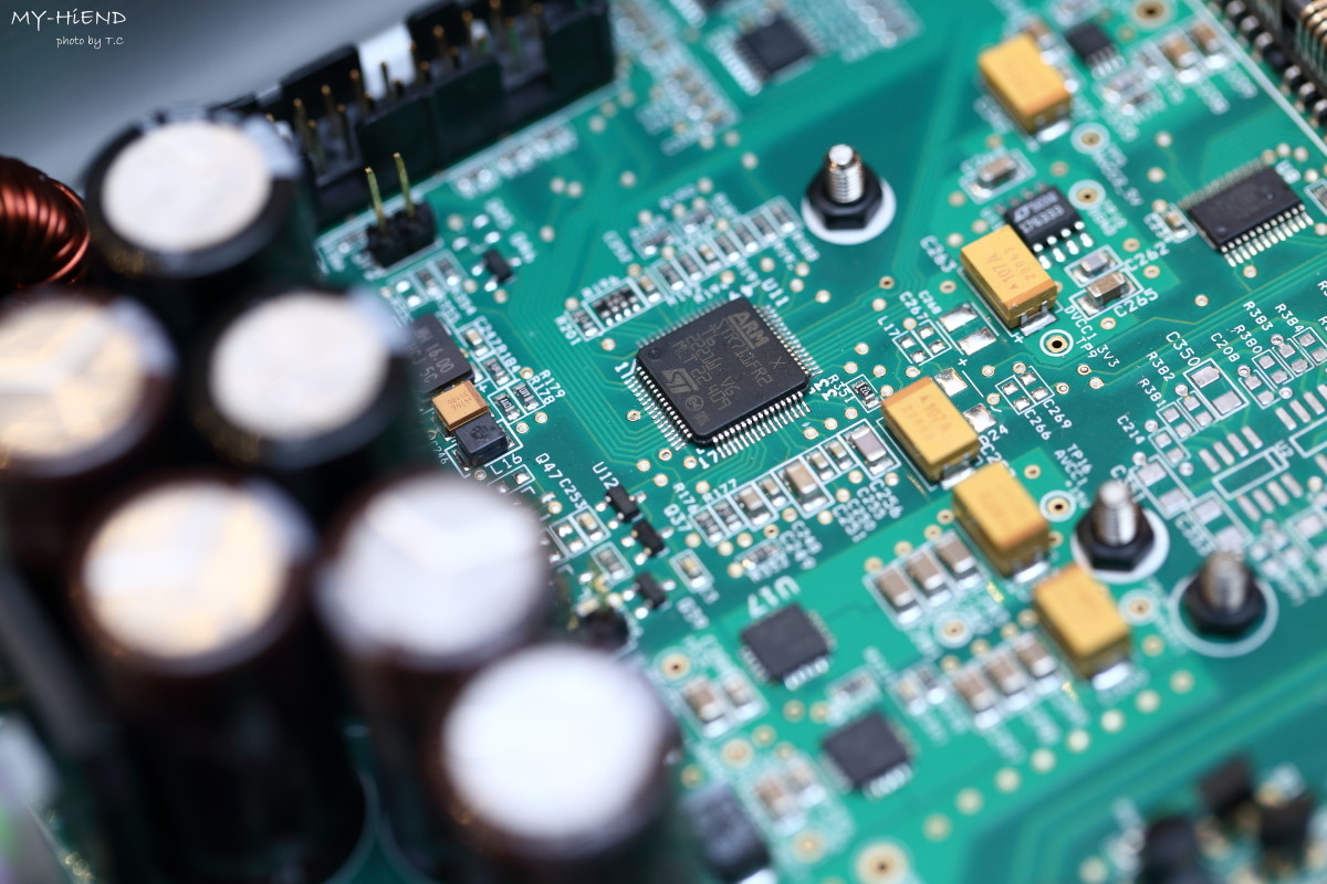

    ARM 微控制處理晶片,這顆晶片功能非常廣泛,包含邏輯控制、記憶體快速存取、時鐘等等。

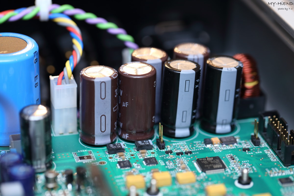

    電容組。兩個黑色的 16V、10,000 μF,四個咖啡色的 25V、3,300 μF。

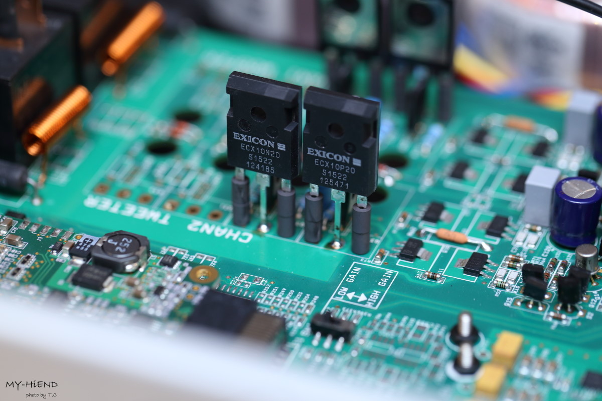

    MOSFET晶片。

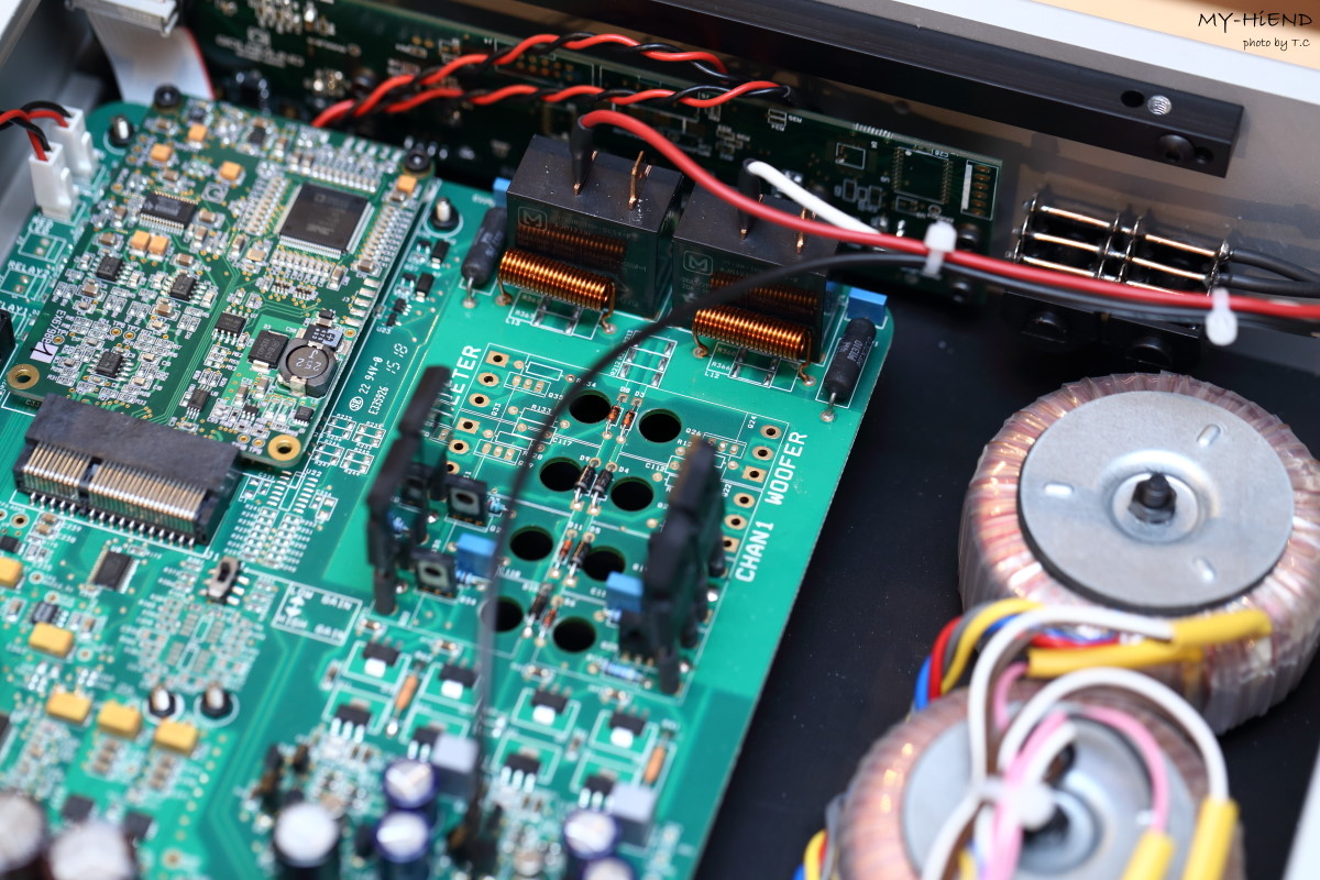

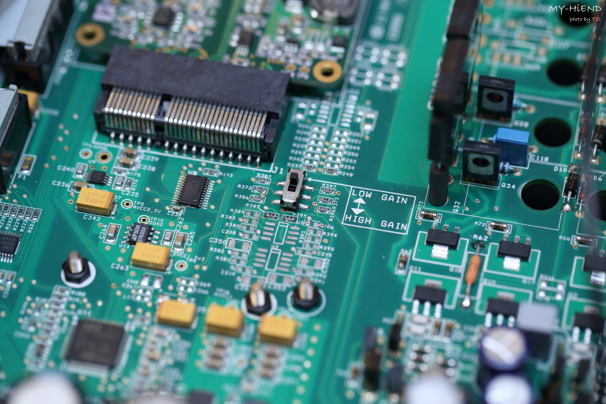

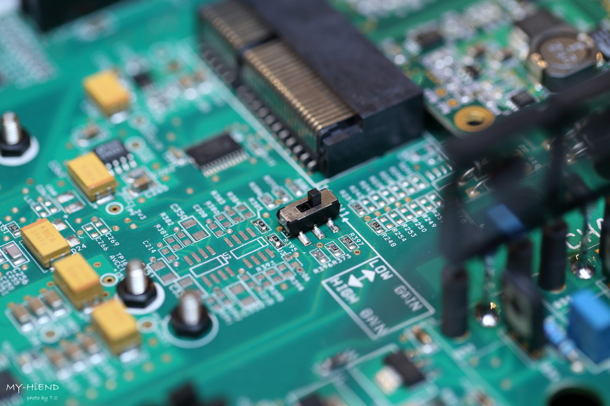

    在 THA2 的內部有 Gain 的調整,位置在電路板正中央。兩段選擇分別為 High 以及 Low,出廠預設都為 Low。
    直接往下撥就可以切換到 High Gain。
    這部份為兩個耳機輸出。

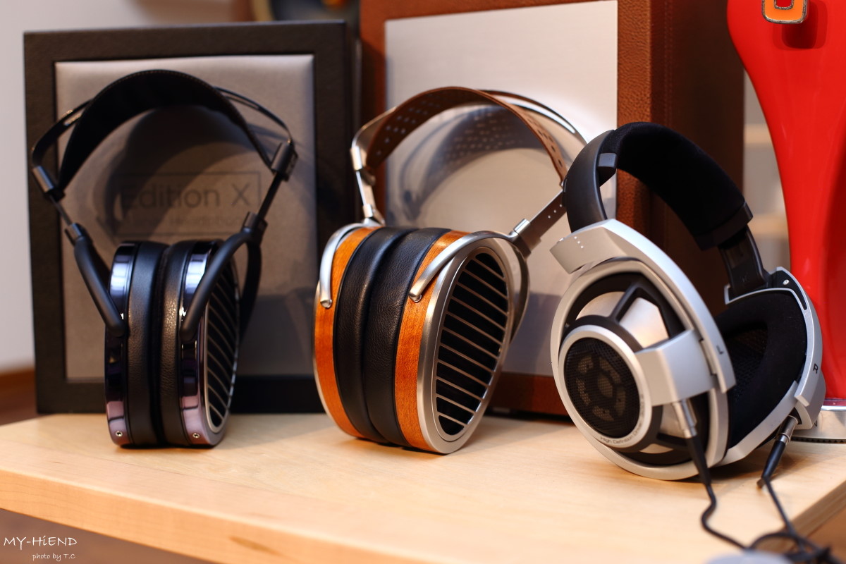

    實際測試時,我準備了三隻高階耳機分別是 HiFiMAN 旗艦耳機 HE-1000、HiFiMAN 最新次旗艦耳機 Edition X 以及 SENNHEISER 高階耳機 HD-800。關於 STD 和 BIN 兩者的差別我以 HE-1000 做參考說明,因為在這三隻耳機當中以 HE-1000 呈現出的差別最為明顯。參考專輯 – <BURLESQUE>、<炎黃第一鼓>。
    左方是 HiFiMAN 最新的次旗艦耳機 Edition X,中央為目前的旗艦耳機 HE-1000,最右方則是 SENNHEISER 高階耳機 HD-800。

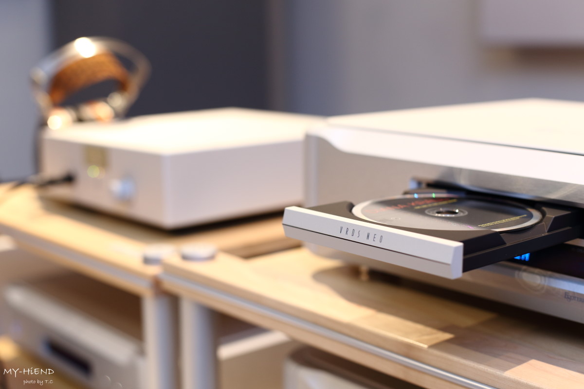

    使用這麼高階的耳機和耳機擴大機,選擇的訊源當然也要夠強,正巧 Esoteric K-05X 正在 MY-HiEND 做測試,拿來搭配真的是剛好,整套系統真的是奢侈、發燒。
