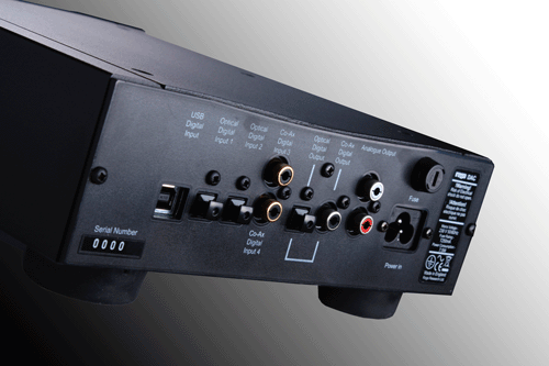

    好意外. . .居然用米老鼠頭. . .:O
    跟我注意的一樣,不過免驚,我有這轉接頭的啦...........呵

    看上去可以把背板的螺丝旋下来,自己装个IEC座子上去的。
