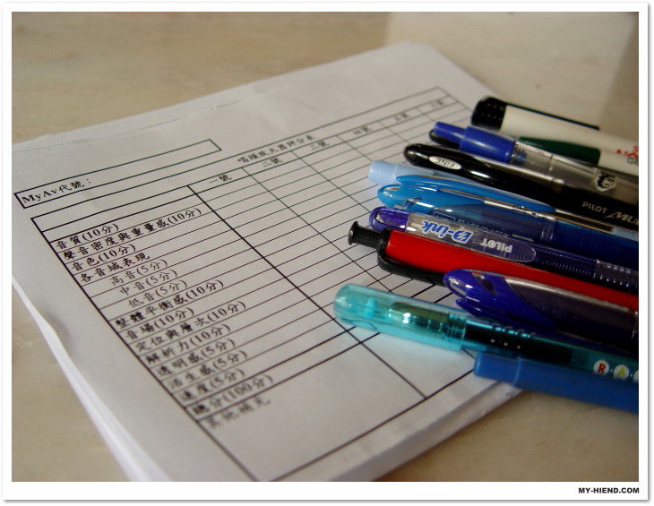

    為了公正,葉設計了評分表共有10項標準之多
