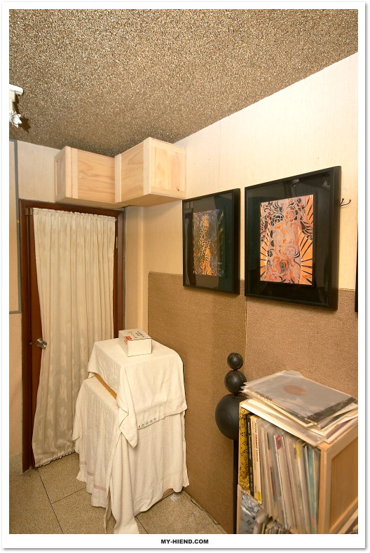

    黃醫師玩音響的資歷已有30多年,從高中就已經開始,記得當時第一套組合用的是AR3a喇叭、Marantz擴大機與THORENS黑膠唱盤,雖然資歷很深,黃醫師並沒有常更動器材,大部份的時候還是比較重視軟體。器材沒有常更動,不等於不發燒,事實上黃醫師發燒的很,在家訪的過程當中,黃醫師會很敏銳的觀察出聲音的不同,並發現原因,而在空間的處理上,也花了很多的心思,而且都相當的科學化。

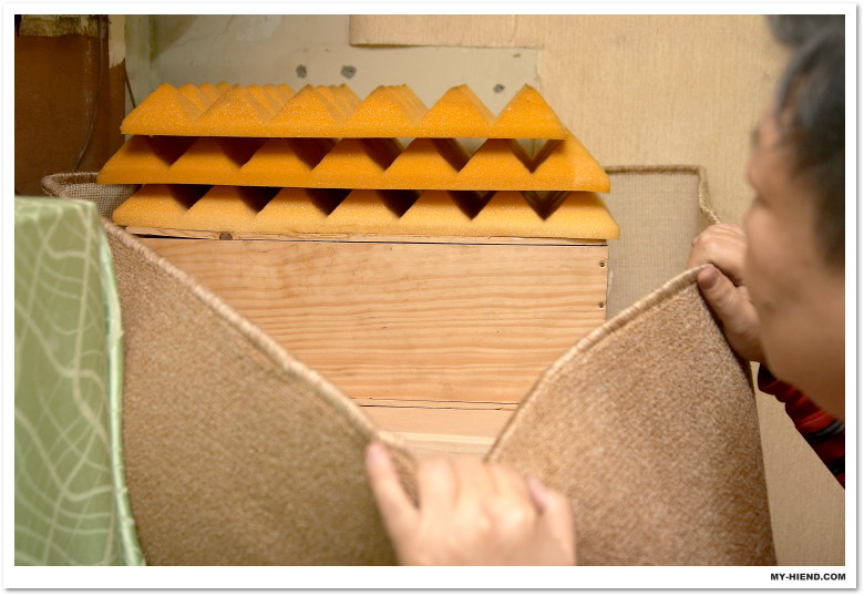

    目前黃醫師所使用的4件式喇叭,在其約15坪左右的空間當中,略顯得有點大,是最近一年才購入的,原因是對之前同廠的喇叭很滿意,但不夠全面,所以才有升級的念頭。喇叭購入後,為了讓其的低頻可以在音響室中消化,黃醫師在四個角落都設計了低頻陷阱,利用公式計算出所頻段所需要的箱子大小後,請人訂製而成。
    音響室前方的低頻陷阱比較大,可以處理到20~30Hz左右的低頻
    音響室後方的低頻陷阱比較小,可以處理50~60Hz左右的低頻
    外部均用布蓋上,盡量讓各頻段的變化更為平順,天花板的四個角落也都釘上空箱來處理過多能量或是駐波的聚集
    2007-11-18
    51
    補充一下
    上方四個牆角的低音陷阱是處理35-50HZ的低頻,下方四個牆角的低頻陷阱是處理20-35HZ的超低頻,因怕木箱表面會反射高頻,因此蓋上一層布以吸收高頻
    計畫在調好音之後,在四個牆角各作一個弧形窗簾,以美化音響室

    引用 作者: jfli0325 查看文章
    請問要如何計算木箱該用多大?木箱內容物?
    假若我的音響室在80hz及倍數有駐波(音壓變大), 則此方法可減低嗎?
    要吸80HZ可用深大約85公分的木箱
    340除以2再除2=85
    木箱之內2/3的空間需塞入高密度吸音棉.
    至於箱子的寬跟高呢?
    這就要看你的駐波有多少量來決定,因此作成一個個箱子,不夠再加.
    向我的音響室原來用了兩個80x60(高)x40(寬)cm,兩個70x60x40cm,試聽之後覺得駐波還是過多,因此再加了兩個70x60x40cm的木箱
    經過處理之後低頻聽起來乾淨多了,(駐波好像就是攪拌池子的棍子,他會使池水變濁),低頻的速度變快,整個音域,從超高頻到超低頻都變平衡了!
