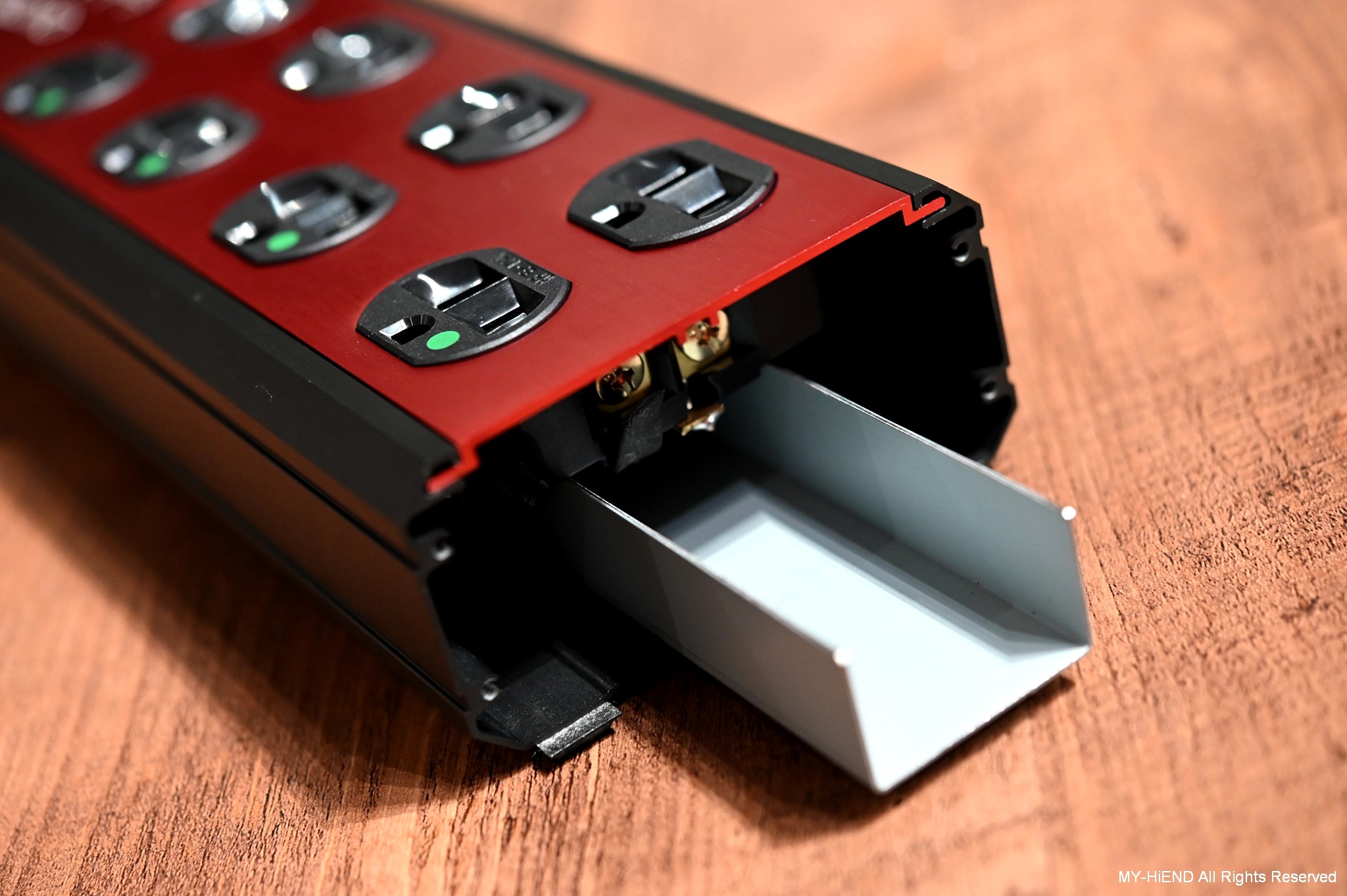

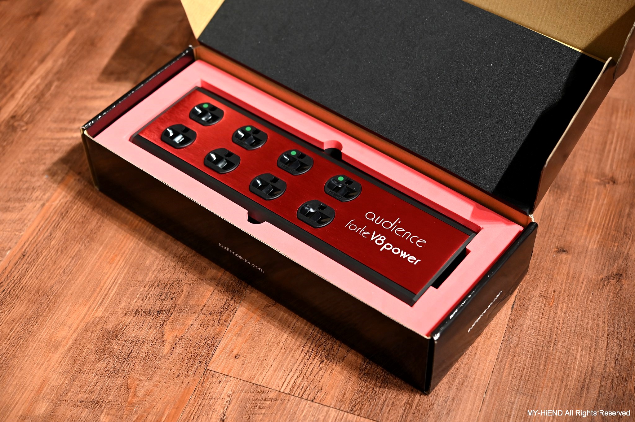

    先前我們評測過他們家的高階電源處理器Audience aR6-TSSOX,其表現之出色,效果之明顯,得到MY-HiEND全體的一致認可,並毫不猶豫的給予最佳表現獎項,不過畢竟是屬於高單價產品,就在去年Audience推出一款較入門級的排插Forte V8 Power,售價USD 895,作工與設計一點也不馬虎。說是排插,其實也不全然,因為內部仍然有使用了一顆自家的發燒級電容做為濾波校聲。Forte V8 Power共有8個醫療級插座,可供8部器材之用,原廠並未標示最大瓦數或電流,以所使用的內部配線線徑為14AWG來看,可承受約15A的電流量,已經不小,除非遇到吃電大怪物級系統,否則絕對夠用,且其在火線有安裝一根保險絲進行保護,因此不用擔心安全性問題。

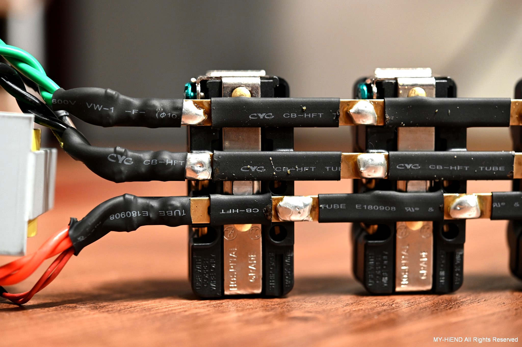

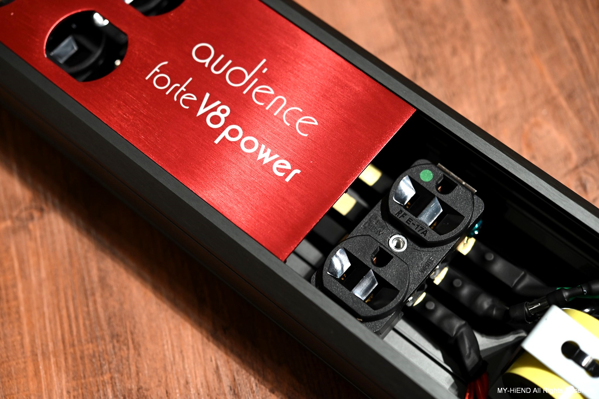

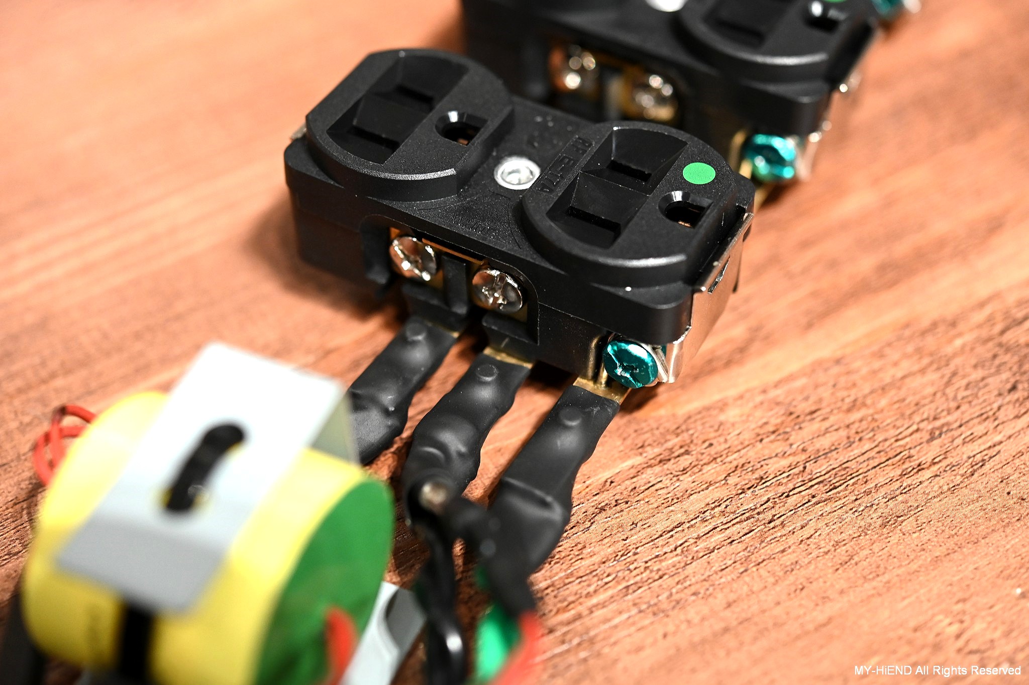

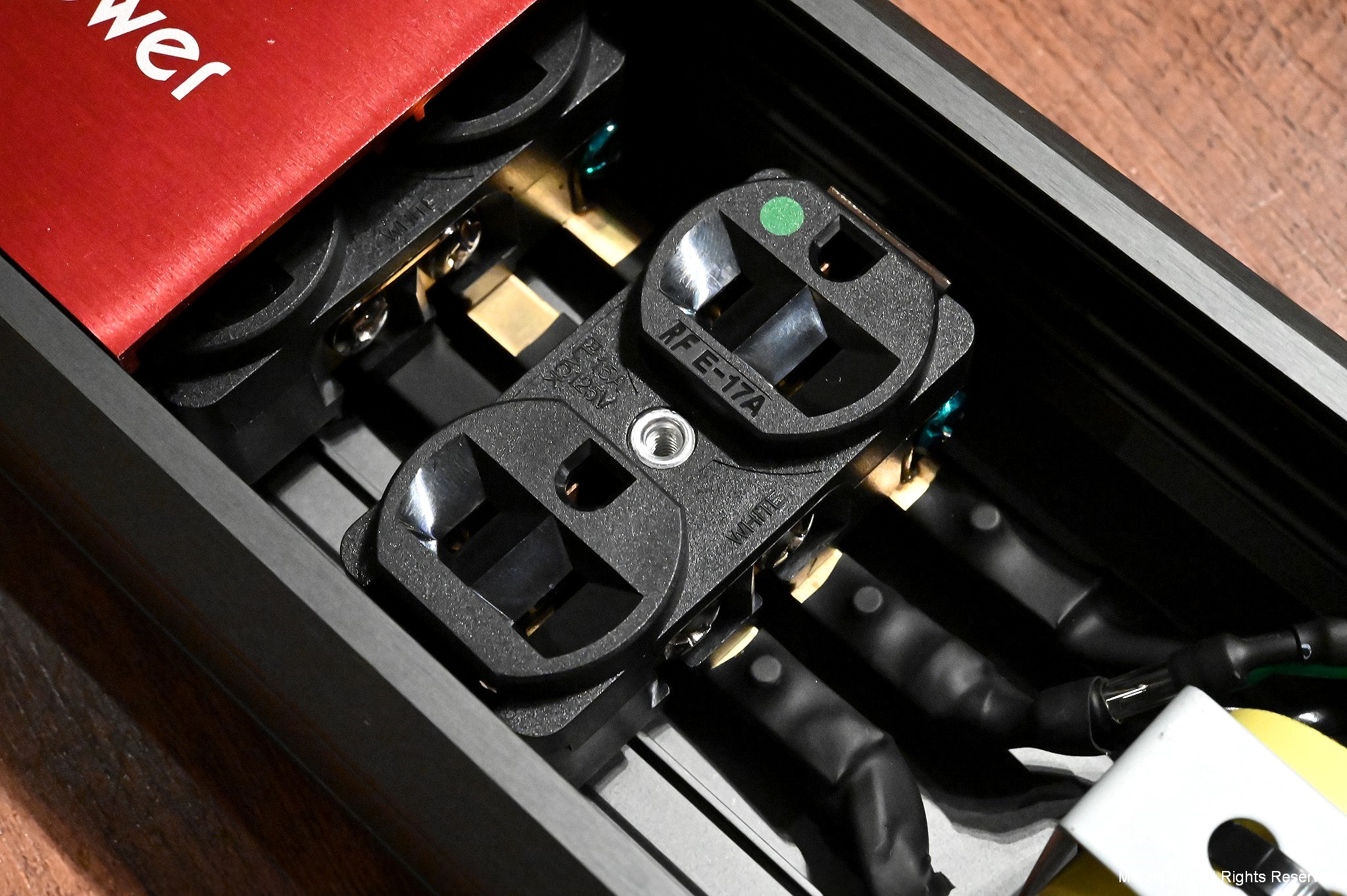

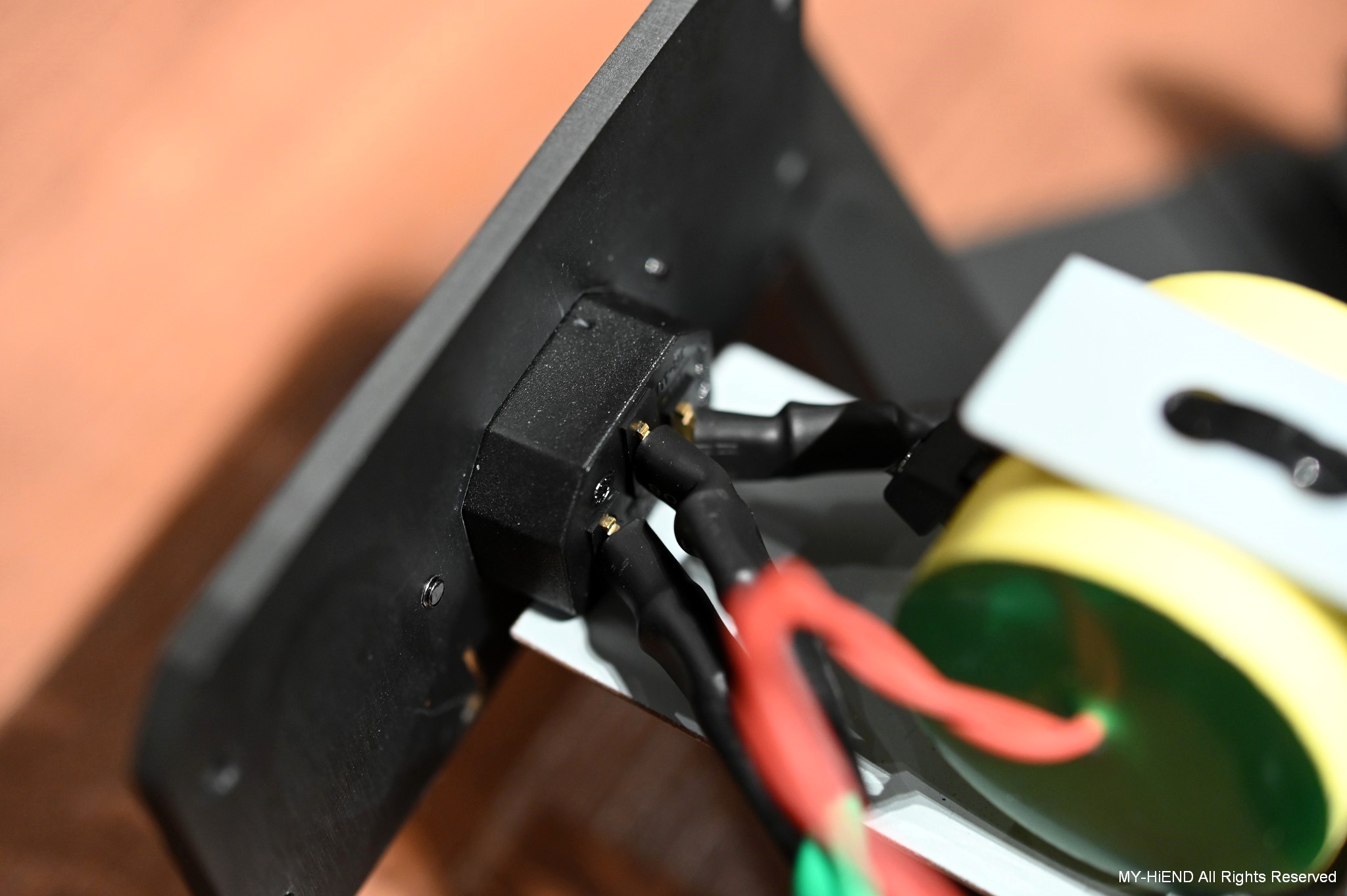

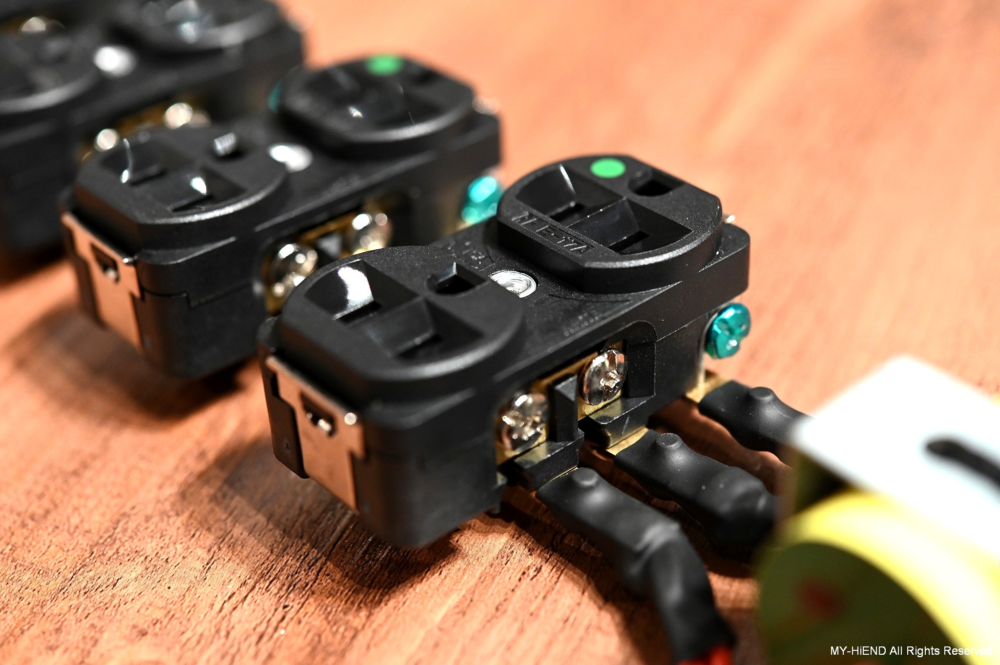

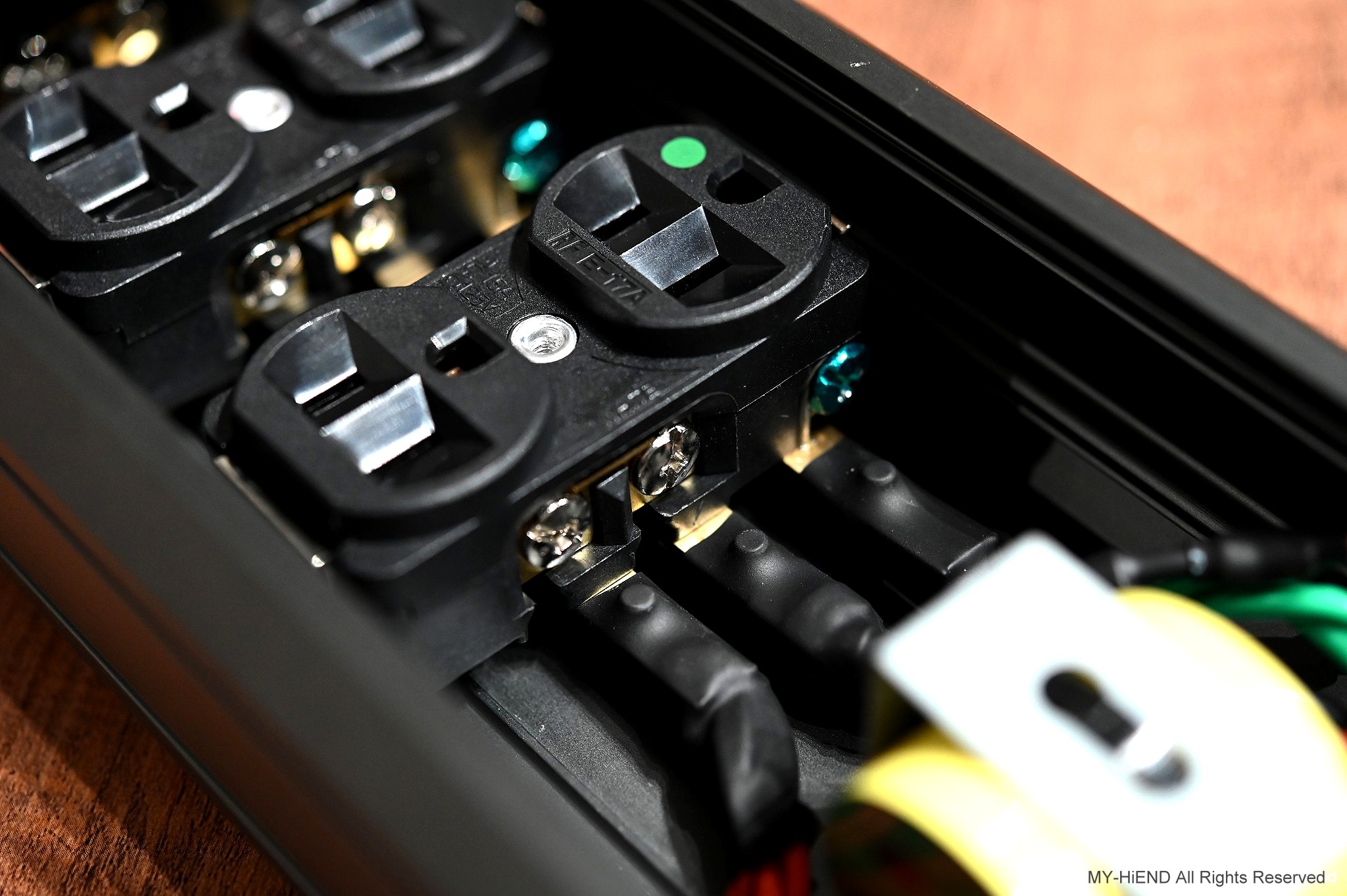

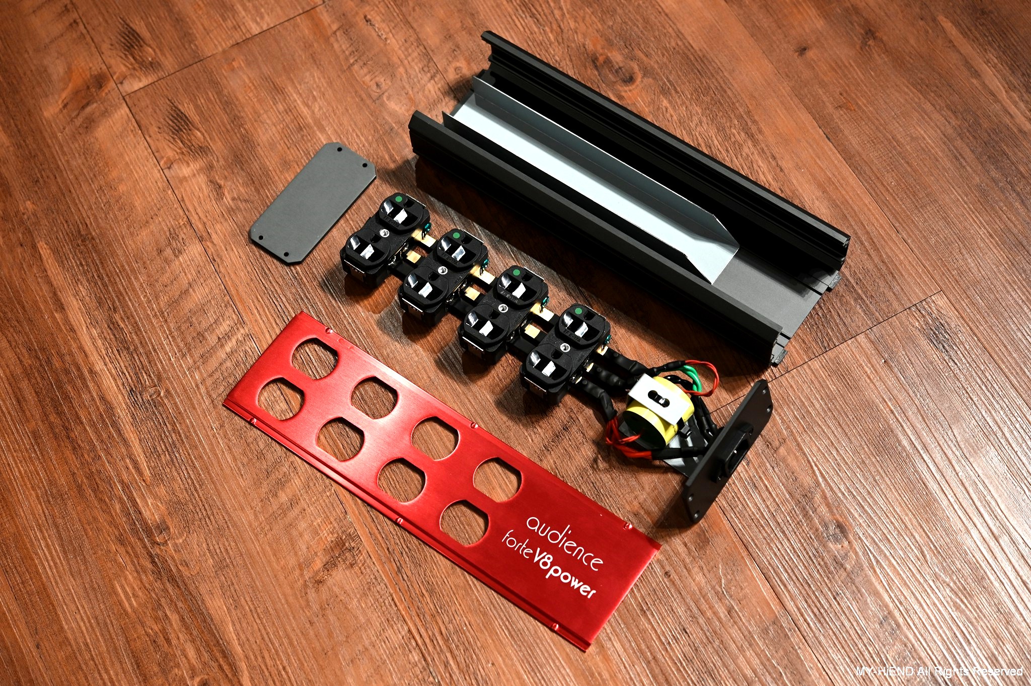

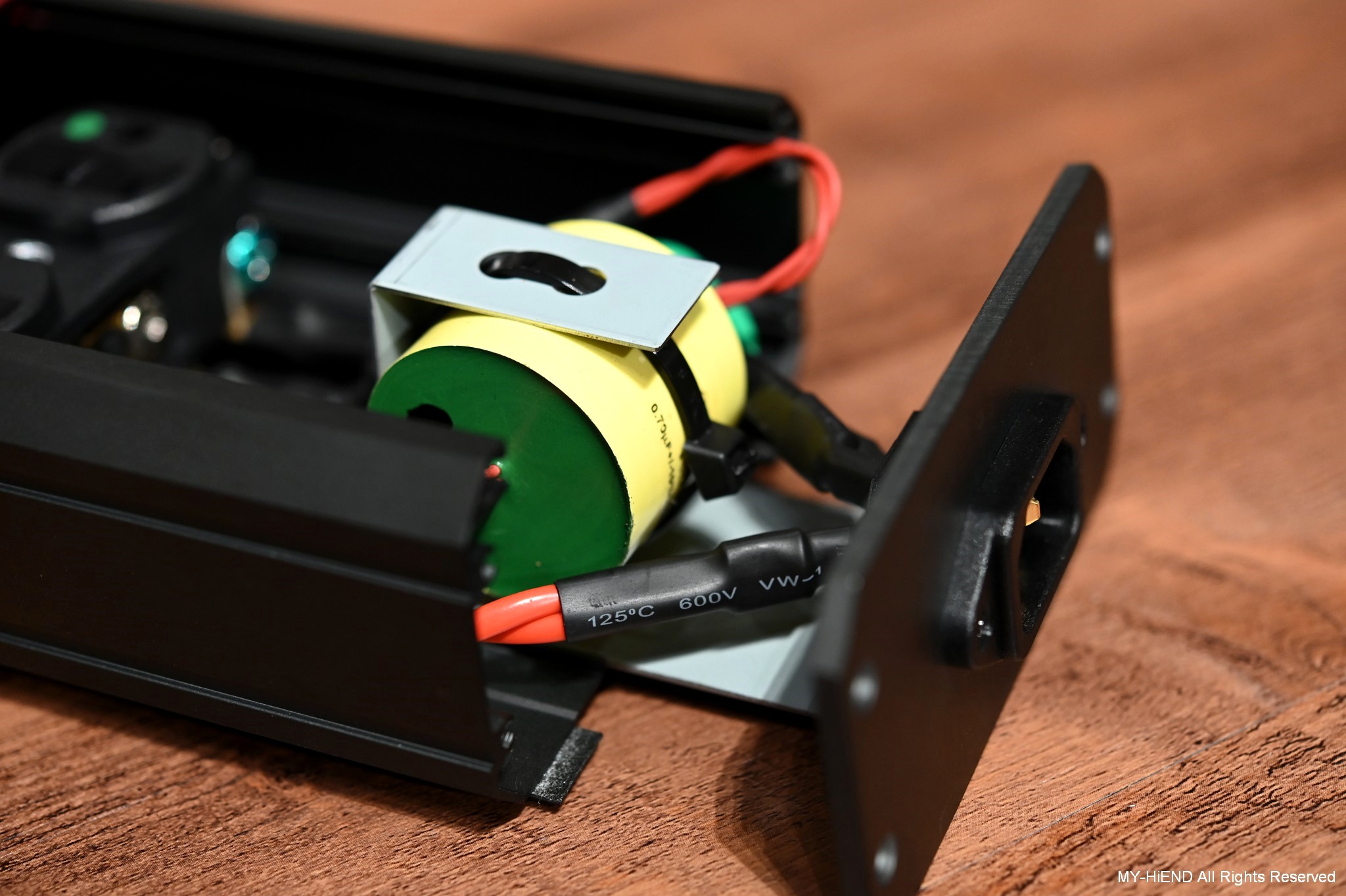

    Forte V8 Power為長條型設計,本體採用鋁與不鏽鋼製成,表面施以酒紅色拉絲陽極處理,作工品質相當有水準,單買Forte V8 Power並未附有電源線,可搭配自家的Forte F3入門電源線。將Forte V8 Power打開,果然發現不少秘密,其在插座之下有個U字型的支撐鋼板,除了可以讓插座非常穩固之外,也抑制了來自內外的微小震動,每個插座之間的水、火、地是各自用一根高純度、高厚度的純銅片所焊接在一起,這個不僅牢固,而且還可以有非常大的電流承載量。Audience的電源類產品聲音會如此好,有一大部份要歸功於他們自家生產的Auricap XO金屬薄膜電容,這也是Audience最出名的產品了,在forte V8 Power排插上也安裝了一顆,規格為0.7uF 1500Vdc,光這顆的市價就要USD 40元左右。Auricap XO是Audience最新一代的電容,整個製作過程採用高規格方式,最後還經過深冷處理(cryogenic treatment),其使用最好的聚丙烯薄膜(polypropylene film)與全新高純度的長結晶銅線,在有效頻寬內減少了寄生電容(parasitic capacitance),音染更少,特性也更為優越,這顆電容就安裝在forte V8 Power的AC插座進來之處,負責濾波緩充的工作。
