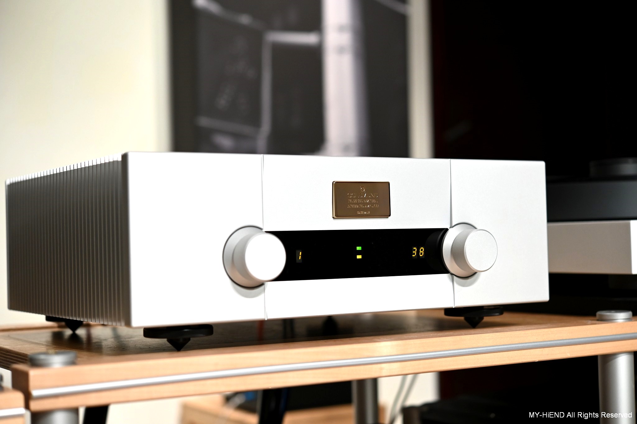

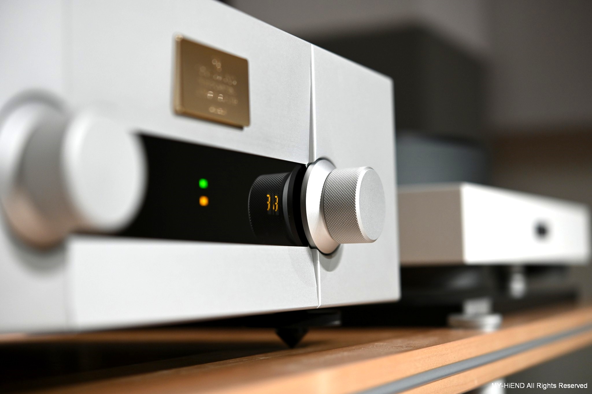

    人的主要感官都是透過不斷比較的經驗,來做為好壞等級之分,例如我們必需要吃過許多的甜點之後,才能知道每一個甜點的好吃程度、口味特色等等,音響也是一樣,必需多聽、累積經驗後才能建立對聲音好壞等級之辨別能力,也才能瞭解自己對聲音的喜好走向。本次評測的主角Goldmund Telos 590 NextGen II在一開聲之後,就讓我直接明白,這已經是跳脫一般市售擴大機等級的水準,原來,聲音可以好到這樣的地步,我已經完全臣服在他的聲音之下,更不用說那看似簡單,卻無可取代奢華極緻的瑞士工藝,有如精品一般,他的聲音富有許多層次,尤其是那迷死人的獨特韻味,一種栩栩如生的活生感,讓人感動沉迷其中,直接愛上!

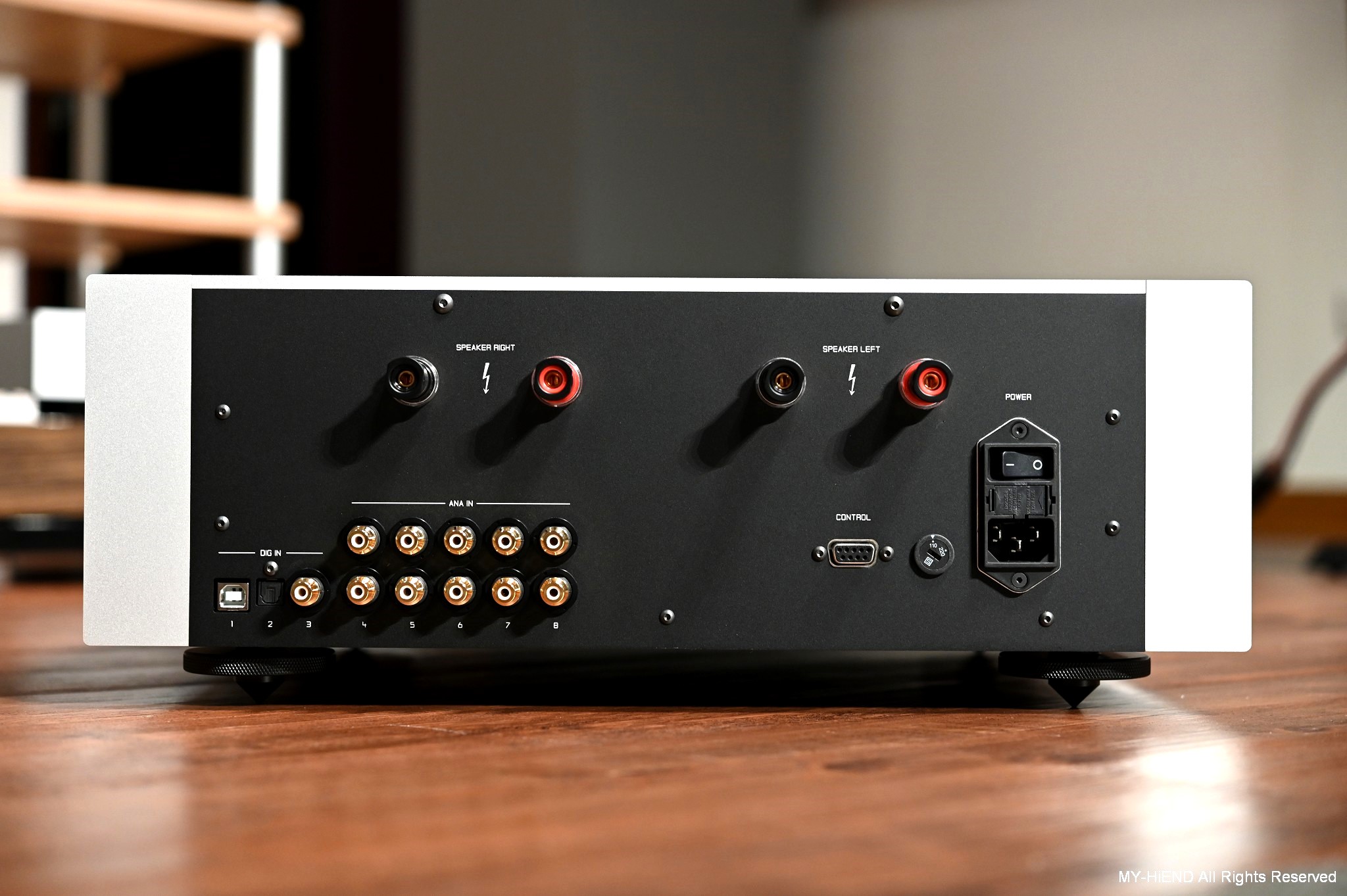

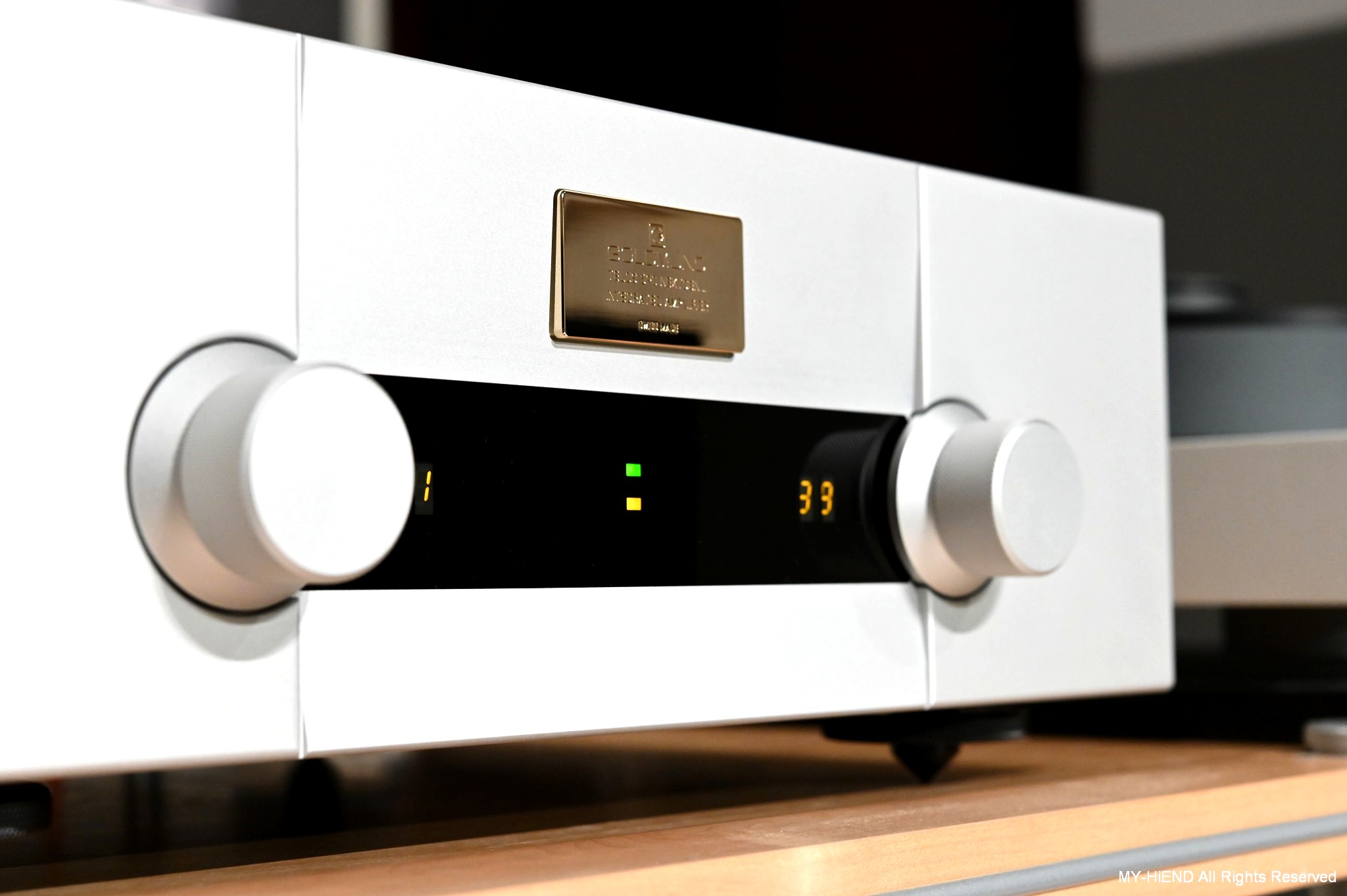

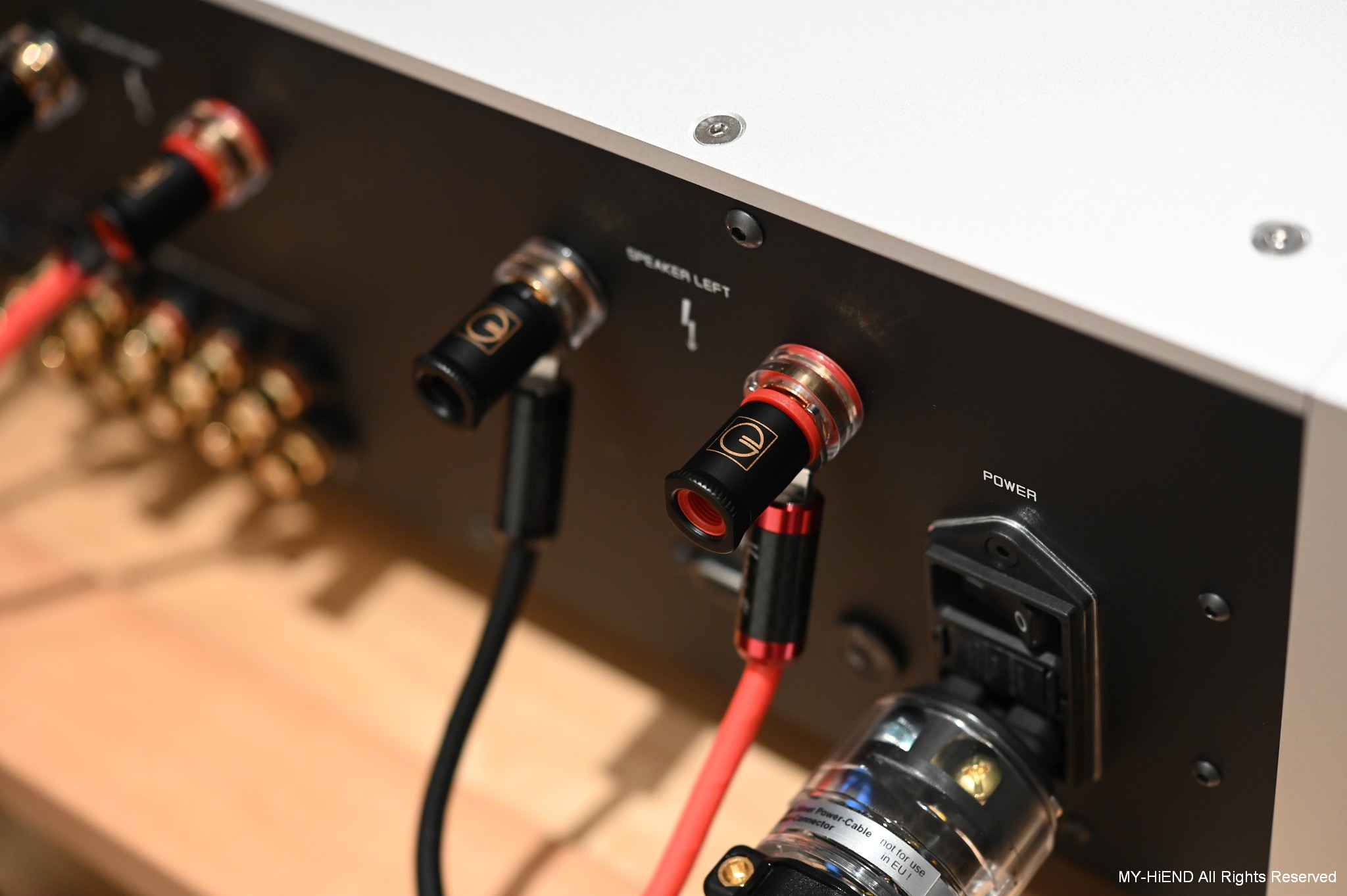

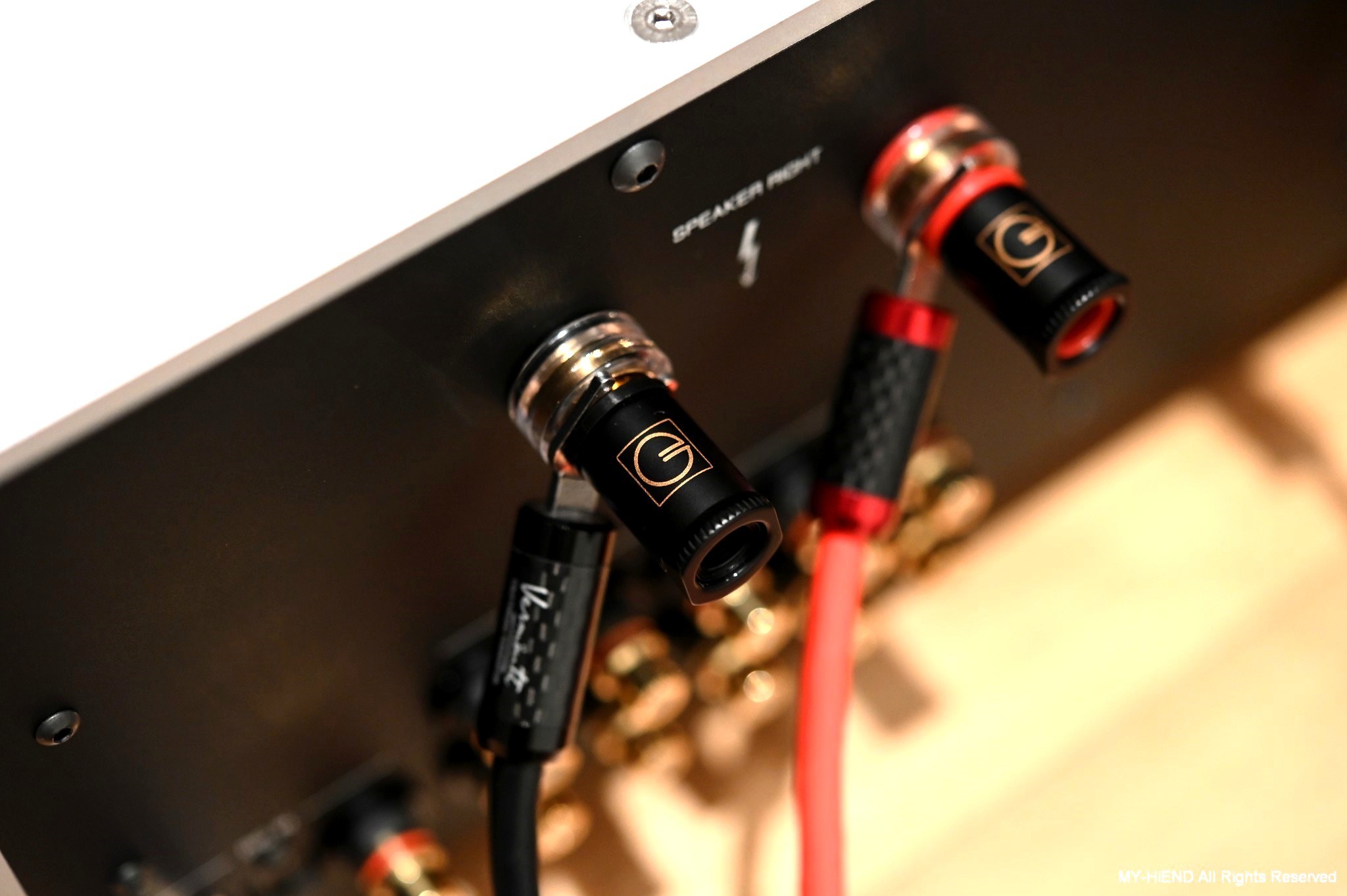

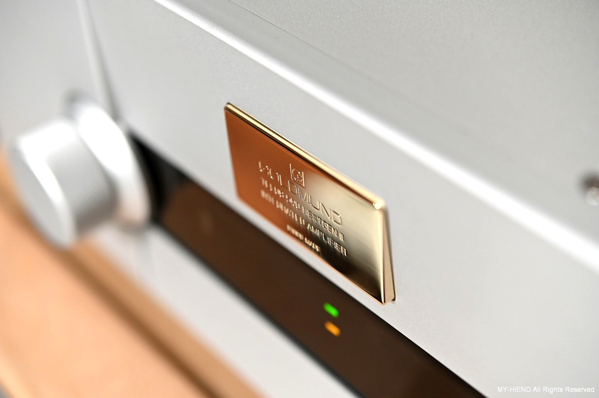

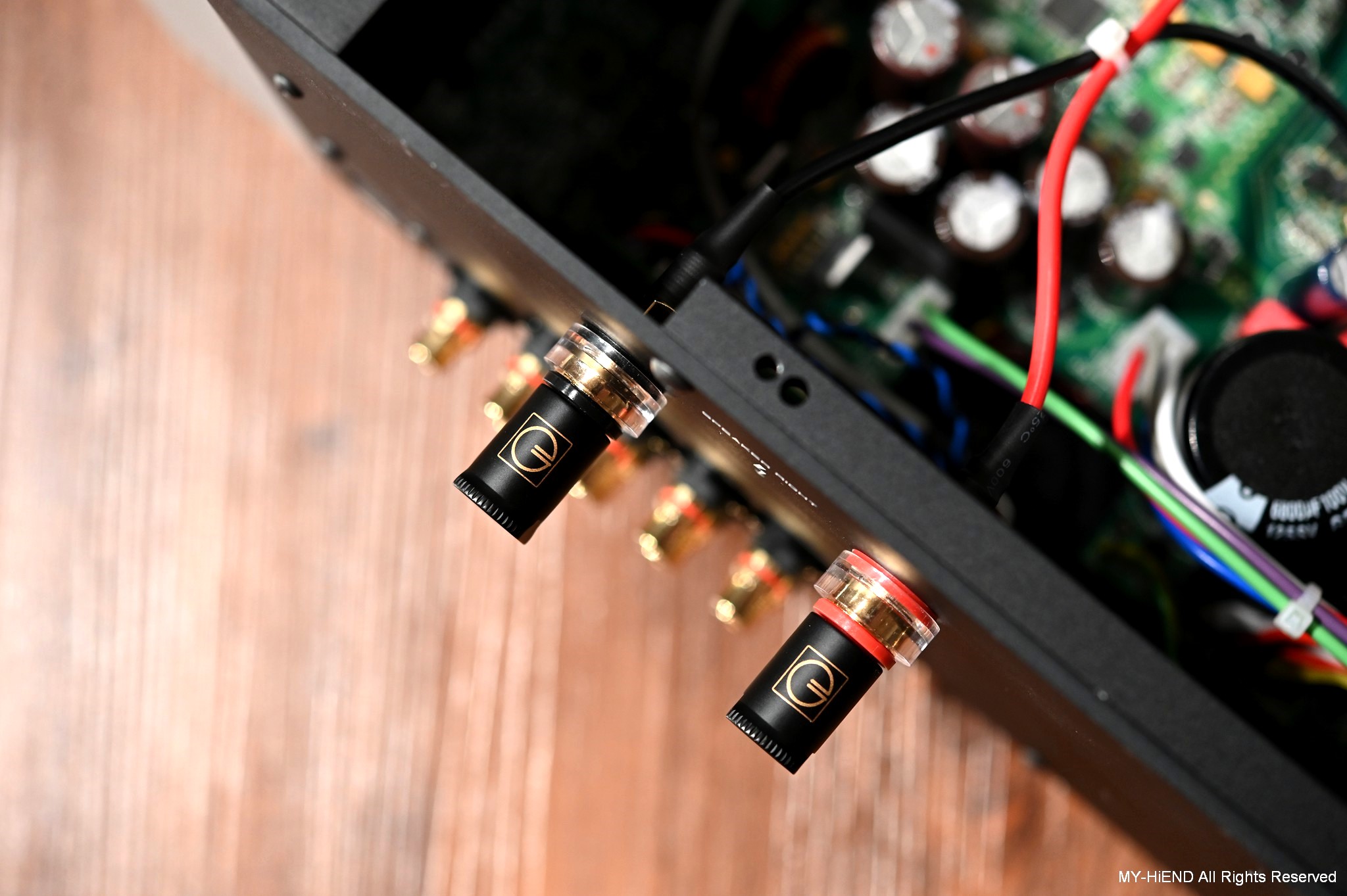

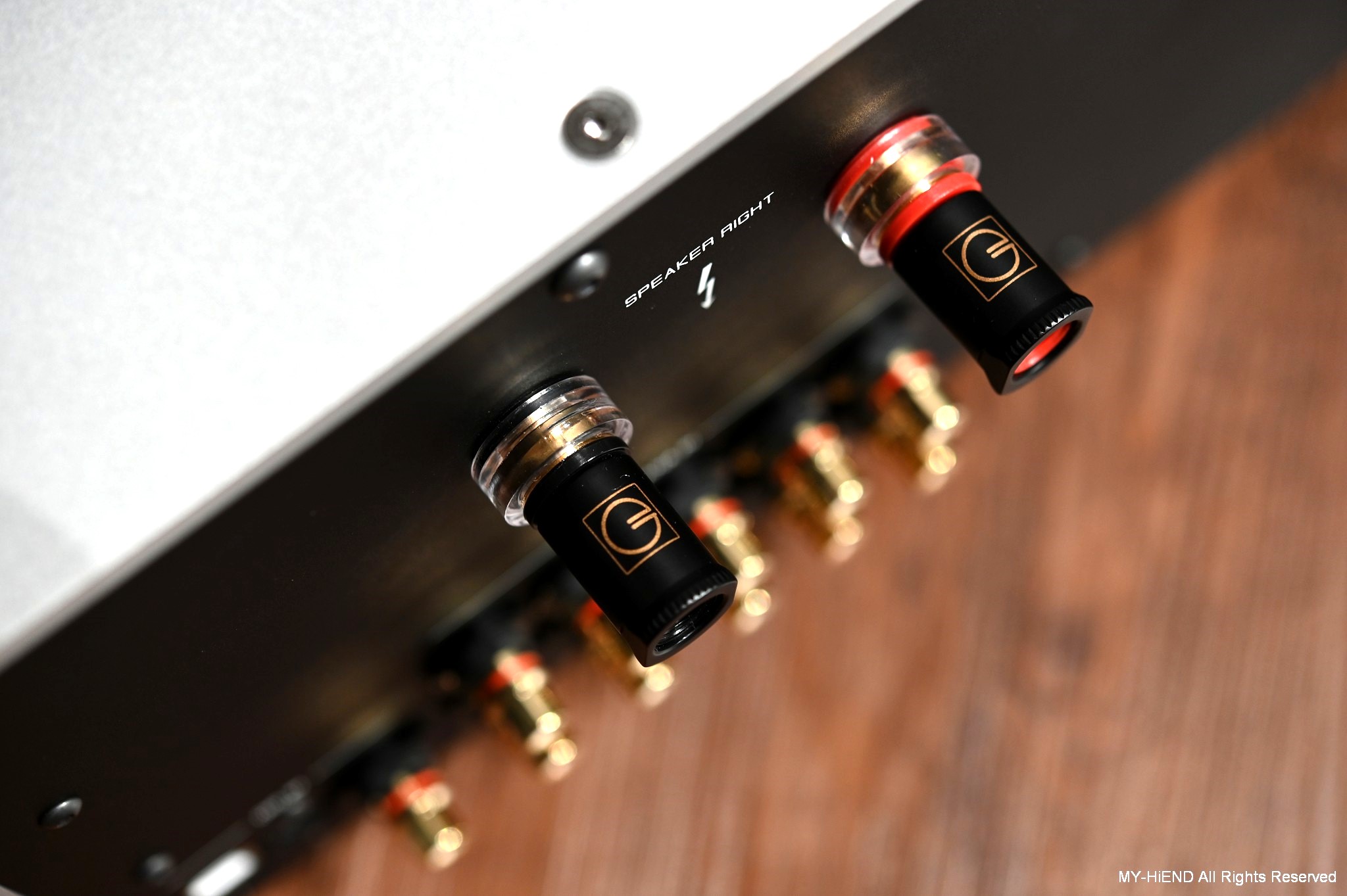

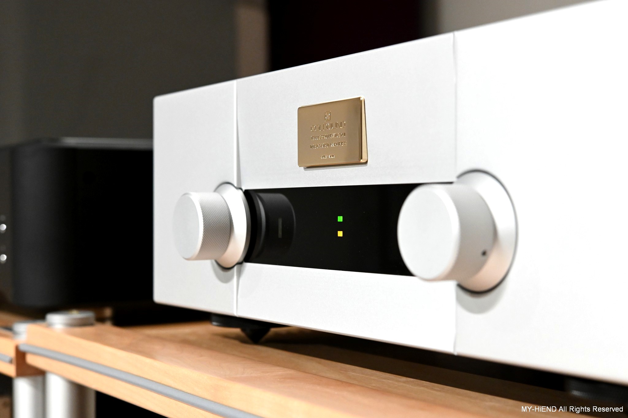

    音響名廠Goldmund來自瑞士日內瓦,成立於1978年,至今已有40多年的歷史,比我小一歲而已,在High End音響市場的激烈競爭之下,其頂尖之地位依然無法動搖,可見其實力之深。Telos 590 NexGen II是Goldmund最新發表的綜合擴大機,也是自2017年NextGen系列問市以來,首個發表第2代的產品,更顯得其具有重大意義。Telos是Goldmund專有的擴大機技術,因此在擴大機上會以Telos來命名。大家一定會關心的是,Telos 590 NexGen II跟前一代有那些不同呢? Goldmund並未提供任何官方的資料說明,我也沒有上一代,只能透過網路找尋到的照片找出差別。就外觀上,除了前方24K鍍金的廠方銘牌在型號部份多了「II」及後方喇叭端子座改為Goldmund自家最新的產品外,兩代幾乎一樣。

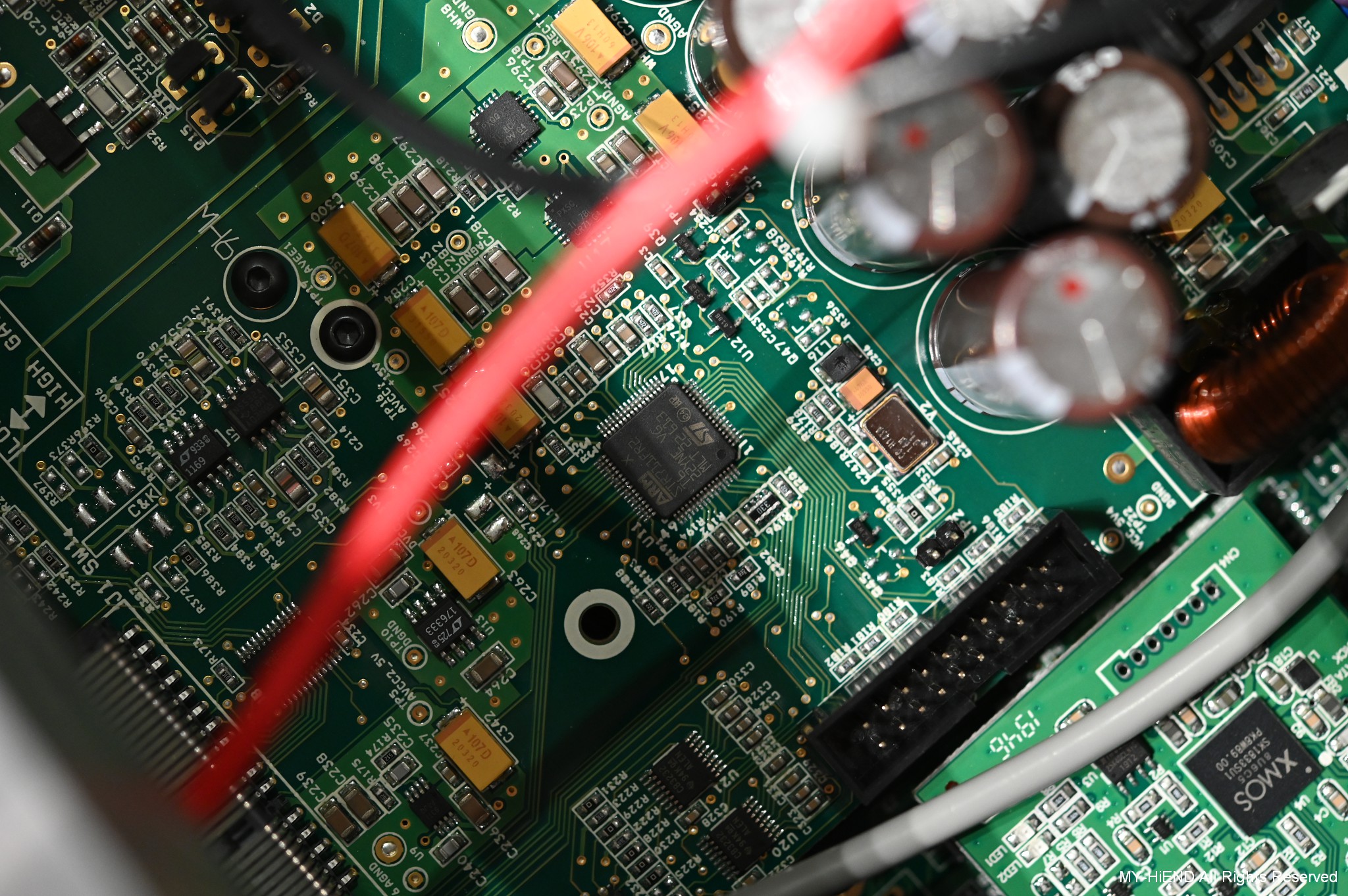

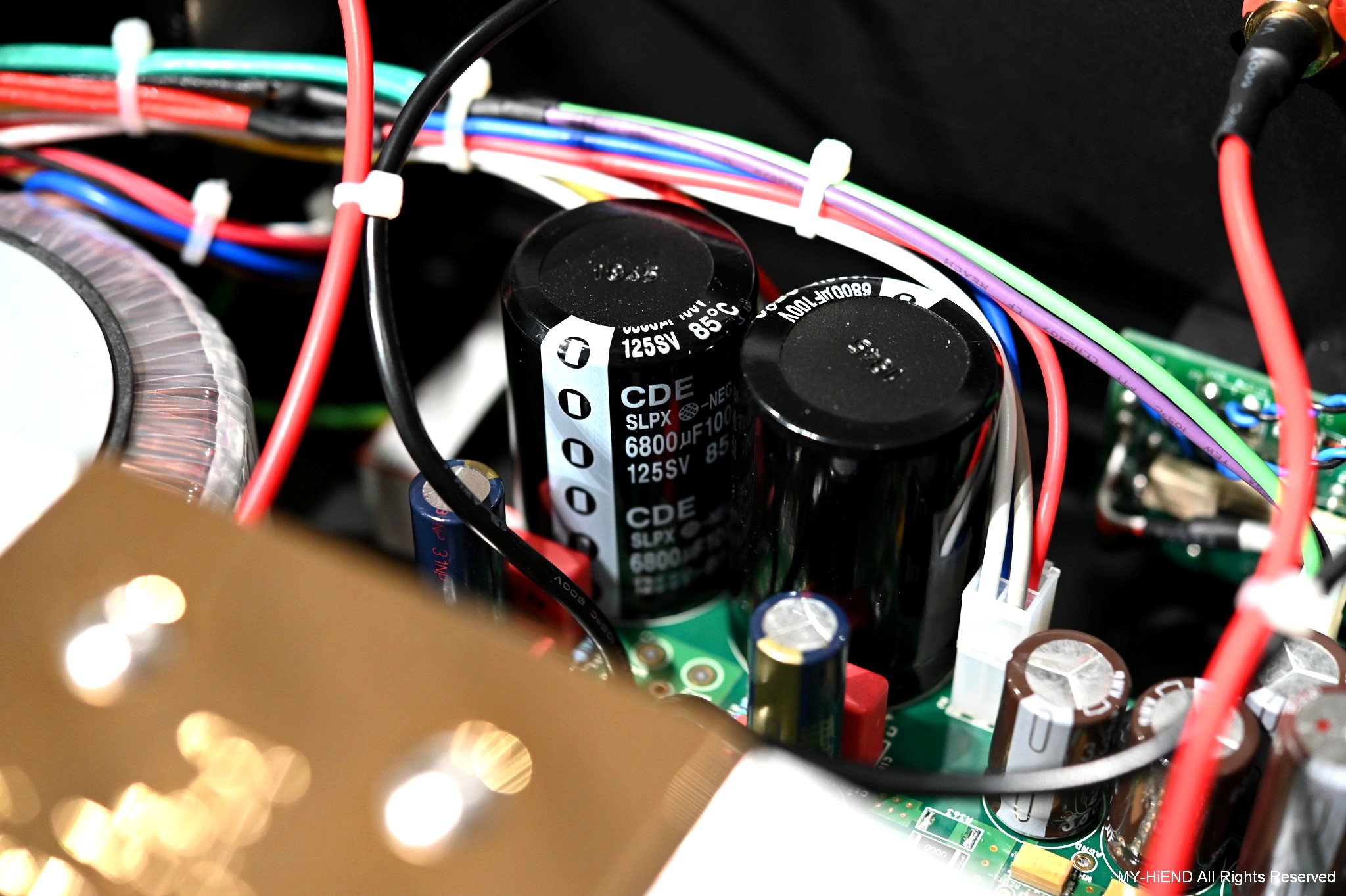

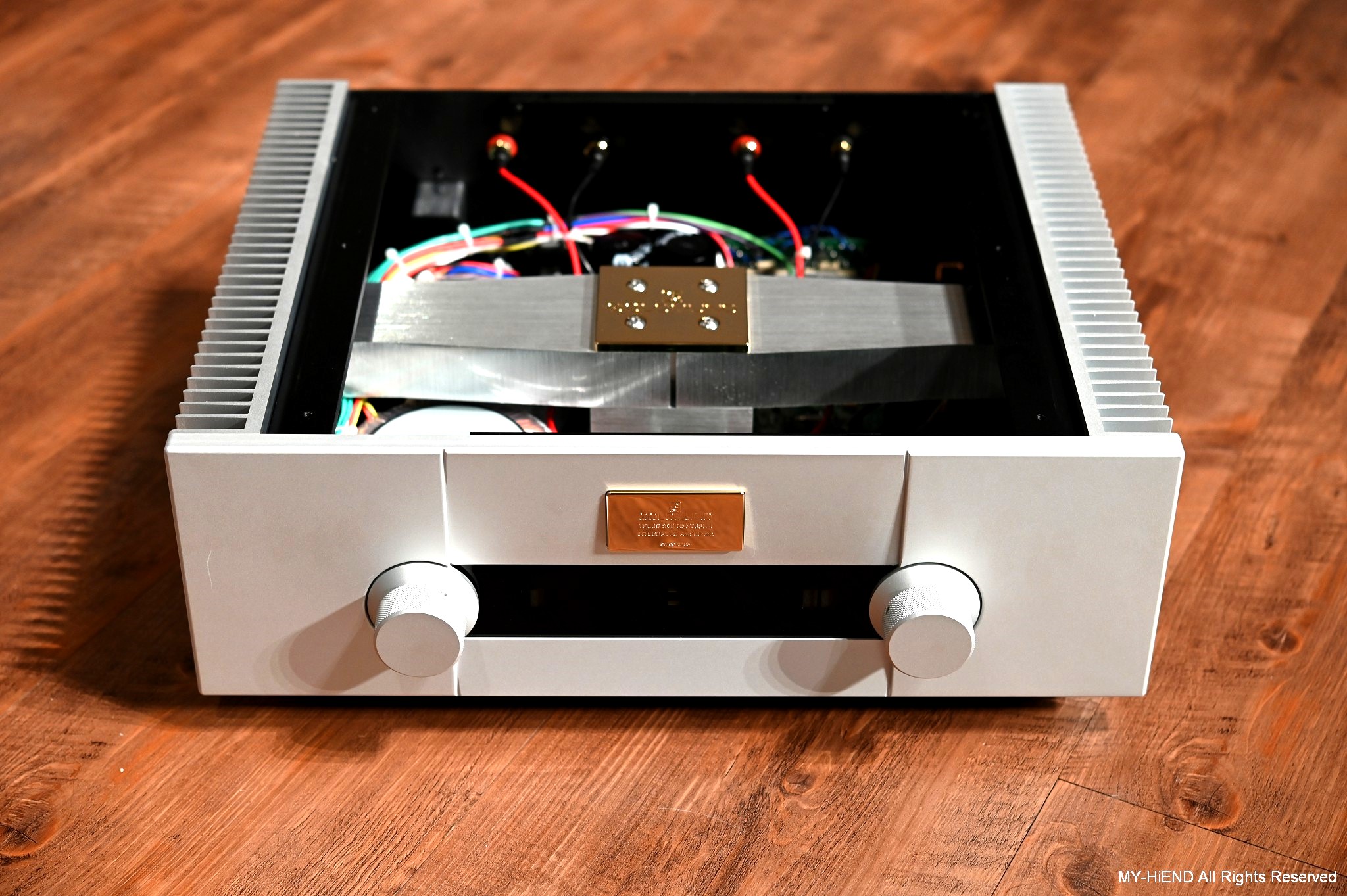

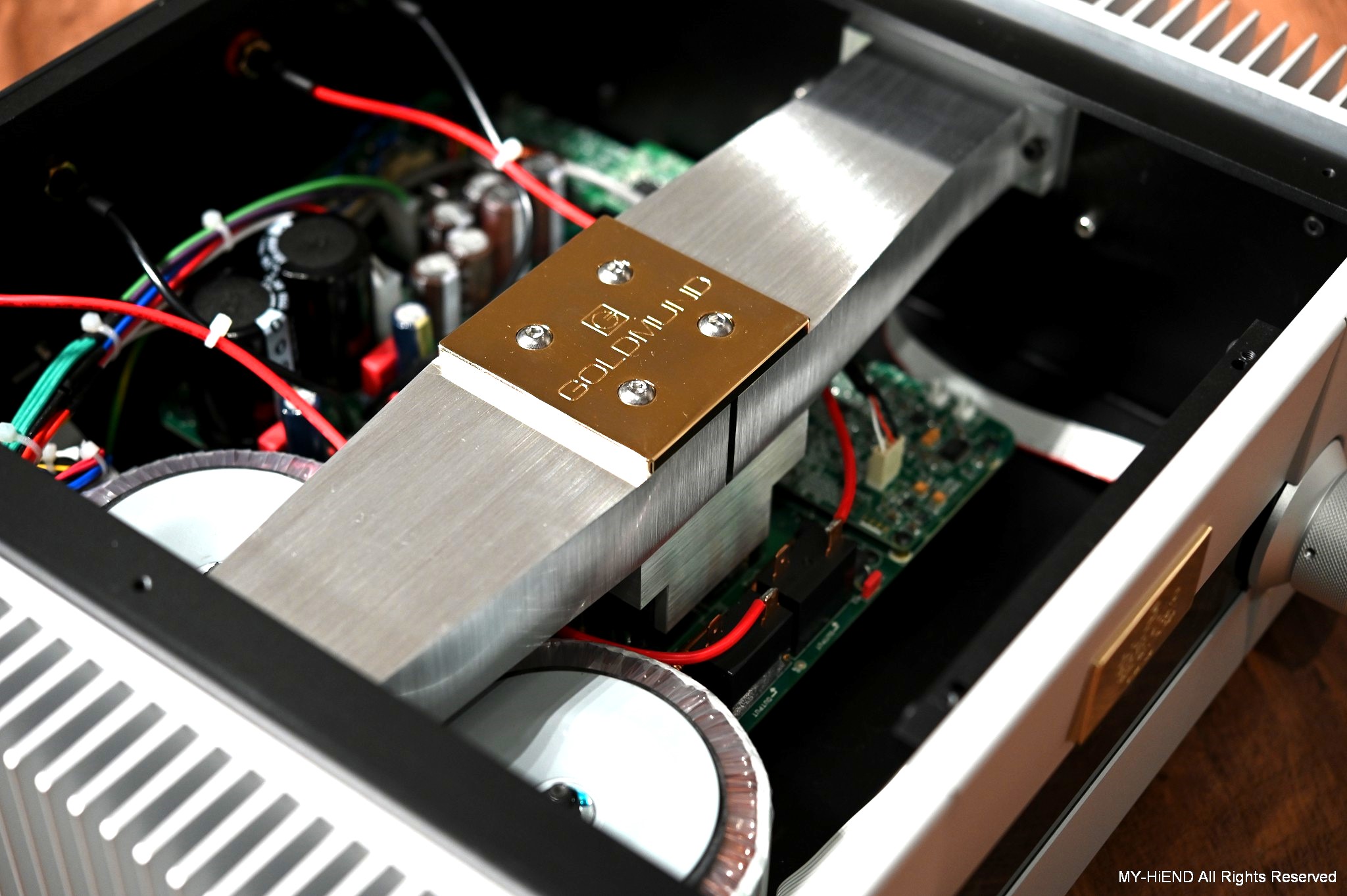

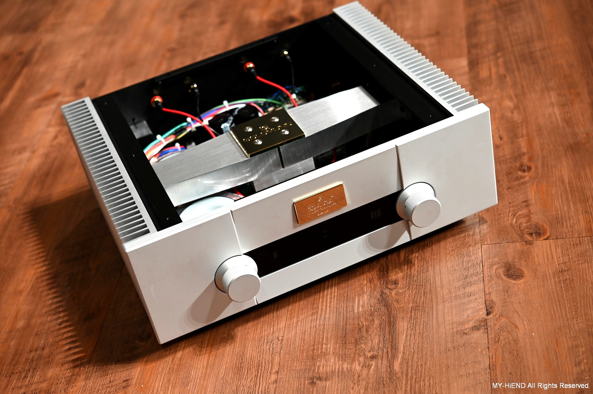

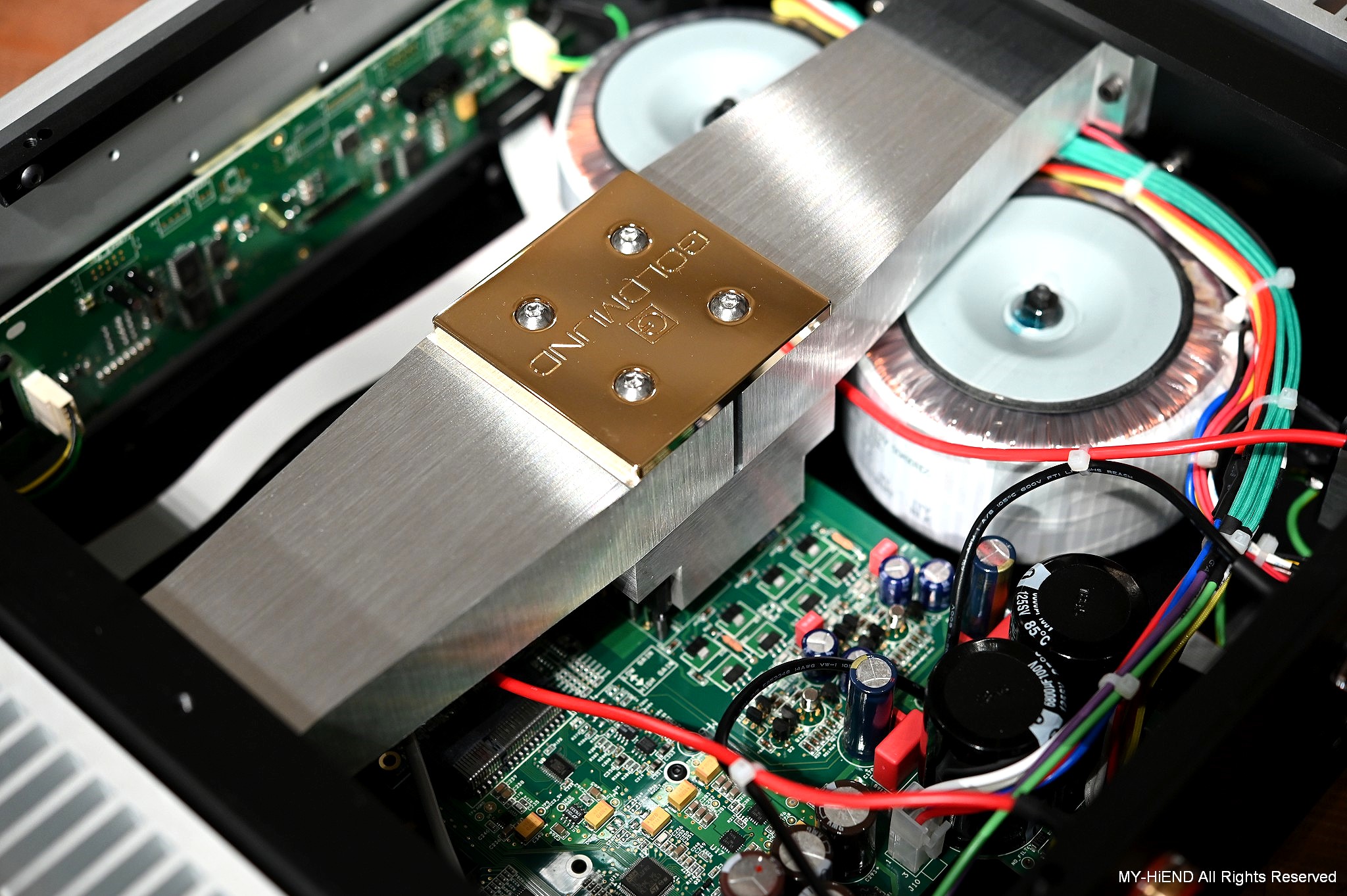

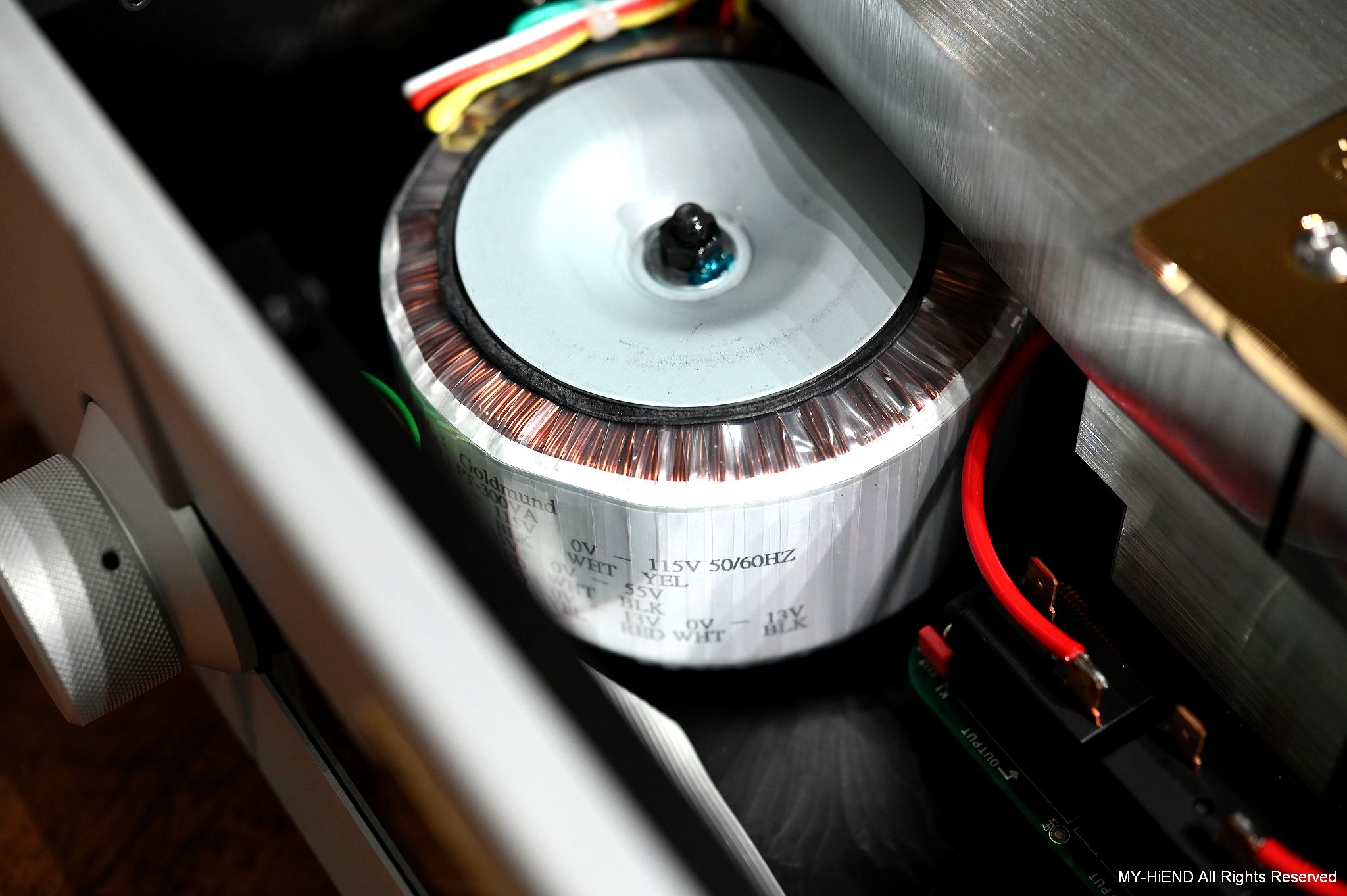

    那麼機器裡面呢? 這個差別可就大了,當我將Telos 590 NexGen II上蓋打開後,其在正中央多了一個強大的「T」字型支柱, 其由三大鋁合金所組成,上方兩個鋁合金塊中間連接處並使用一個24K鍍金的Goldmund Logo鎖住,T型兩側就鎖定在機殼本體上,在T型最下方的兩側,每邊各鎖定安置了4顆功率晶片,全部共8顆,如此一來透過這個T型鋁合金支架就能達到最快速的散熱效果,更重要的是可以讓每個功率晶片的運作溫度達到均衡。除了散熱、均衡熱度之外,這個T字型支架還有什麼作用? 當然是可以增加本體的強度,減少共振干擾,這個T字型支架也實現了Goldmund機械接地的一部份,我們都知道Goldmund是機械接地(Mechanical Grounding)做得最好的廠家,早在T3唱臂與參考級唱盤開始,Goldmund的產品就非常專注於機械接地的處理,不同的材料,不同的元件都有不同的特性,如何選擇就是一大學問,若仔細看,組成T字散熱片的三個鋁合金塊密度材質是不同的,Goldmund追求讓所有的元件透過機械接地將可能的振動降到最低,甚至是零。拆解上蓋時我發現了Goldmund的設計極富有巧思與工藝之精密,上蓋的密合度可說是滴水不漏非常緊密,我發現原來這裡面有些"特別"的設計才能達到這樣的緊密度。

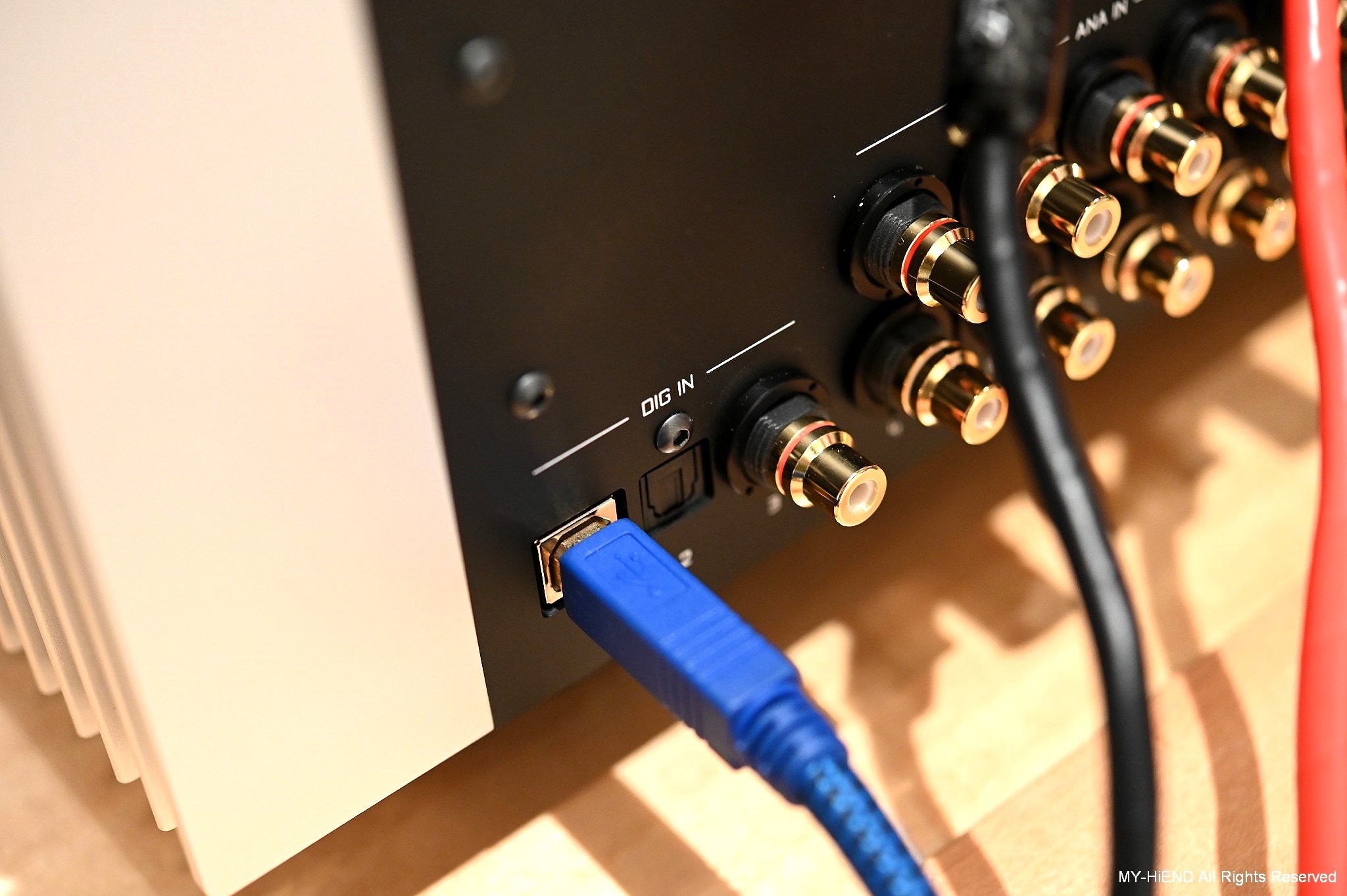

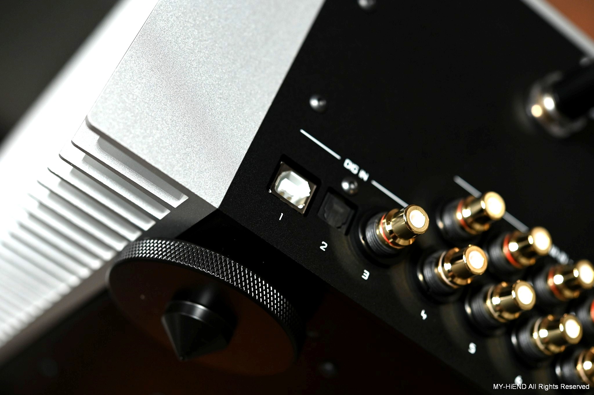

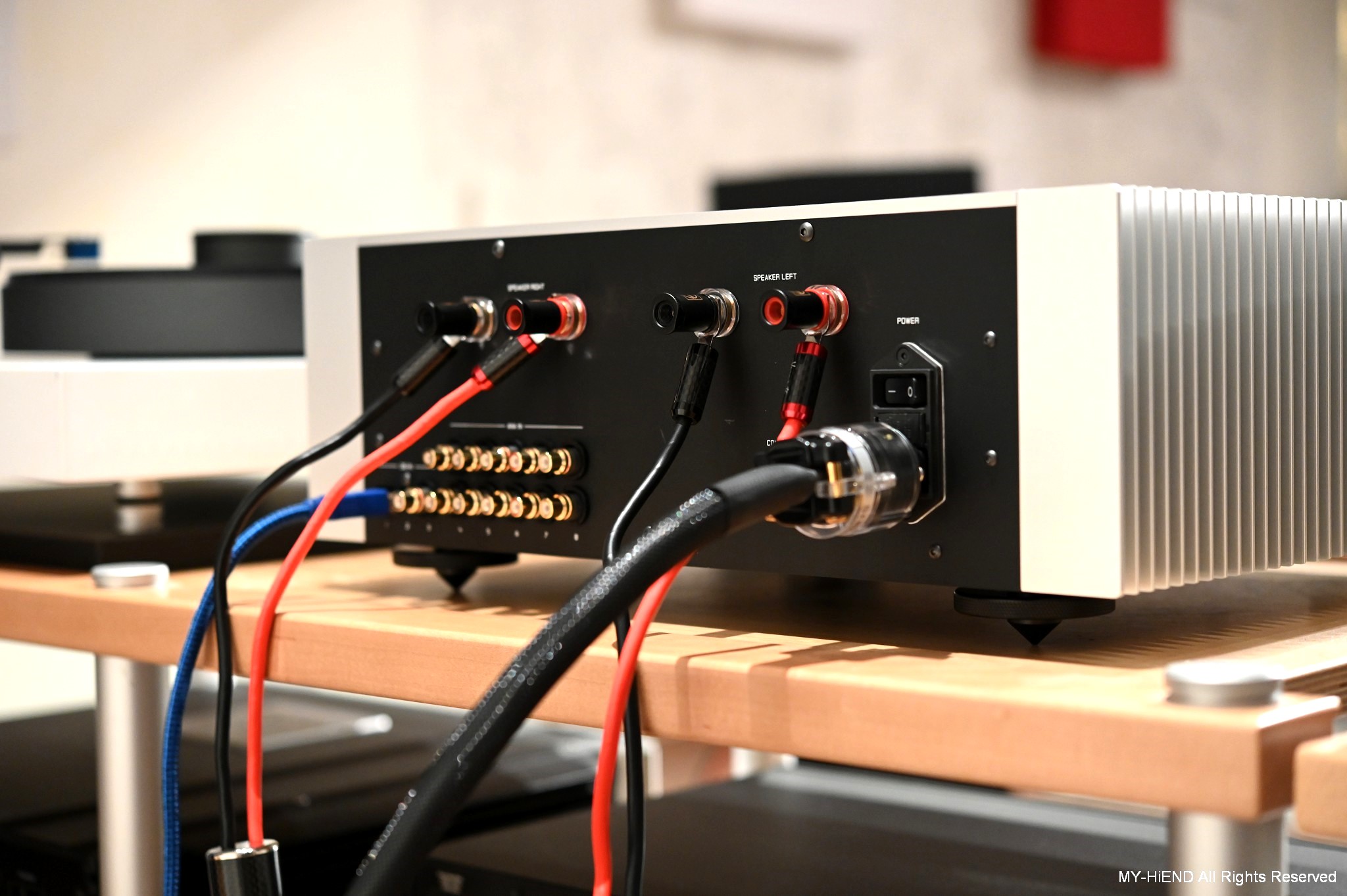

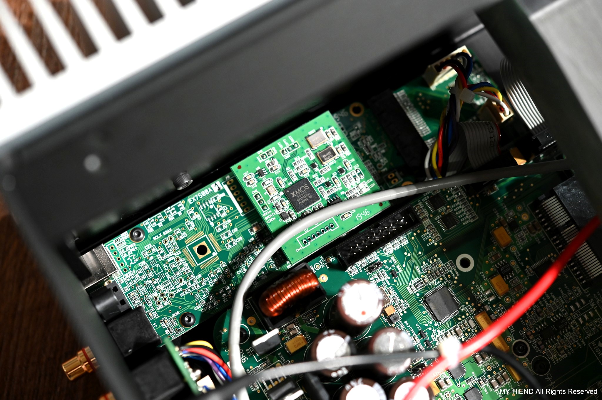

    Goldmund將自家主要核心的六大技術就公開在官網上,不怕你來學,因為你也絕對學不來,舉例來說,機械接地的原理很簡單,但要如何精準有效的應用在器材的設計上,Goldmund 40年的經驗可不是假的,最終反應在聲音上就是如此有效,如此好聽,如此出色,Telos 590 NexGen II底下的金屬腳錐質感也一流,其材質也做了區別,亦負有Goldmund機械接地的重要工作,其高低可以調整。Telos 590 NextGen II已經內建高水準、高解碼能力的DAC模組了,其使用了Goldmund Alize數位/類比技術,共有3組數位輸入,分別是USB DAC、光纖與同軸,最高可支援32Bit/384kHz, DSD128,找一台有USB輸出的Media Server與之搭配是最完美的,這段時間我也是主要以這個方式聆聽。
    Goldmund Alize數位/類比技術使用了一個特別設計、獨特的超線性、時間一致的類比濾波,可在DAC運作頻寬之內達到低於100皮秒(picoseconds)的時間誤差,Goldmund Alize主要D/A線路包含了三大部份,一個是全新型態的數位介面,以石英鎖定頻率消除訊號裡所有的時基誤差,極快的D/A轉換線路並且持續進化及一個全新極複雜的類比濾波(Multi-stage多級處理),達到非常精準的時間一致、提供了獨特的活生感與定位解析(Recognition Factor),這點特性我確實也深刻的在Telos 590 NexGen II所感受到。
