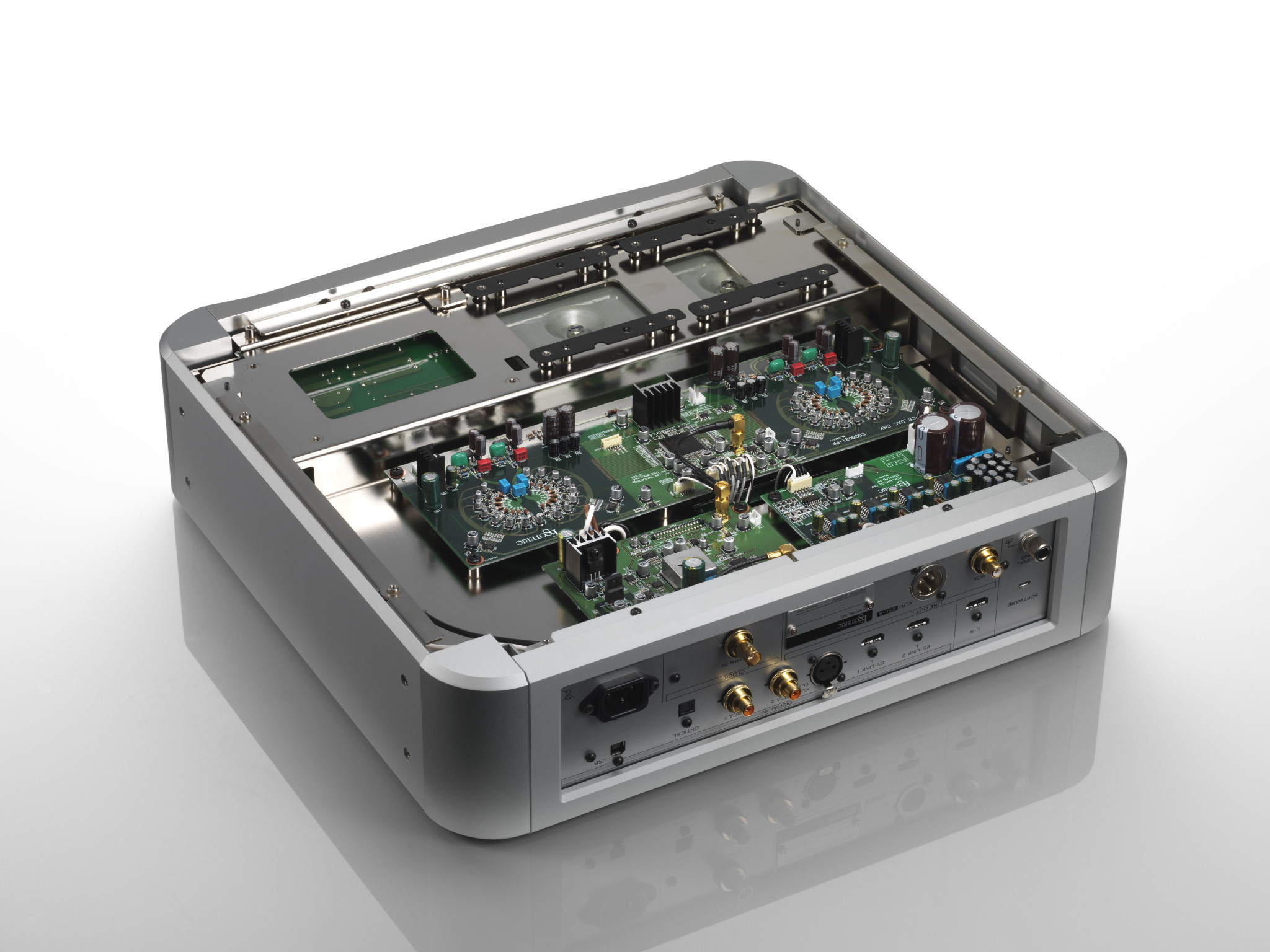

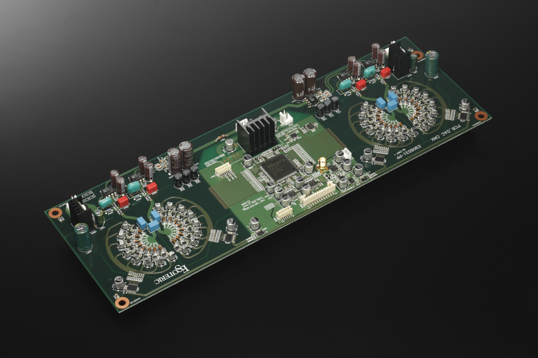

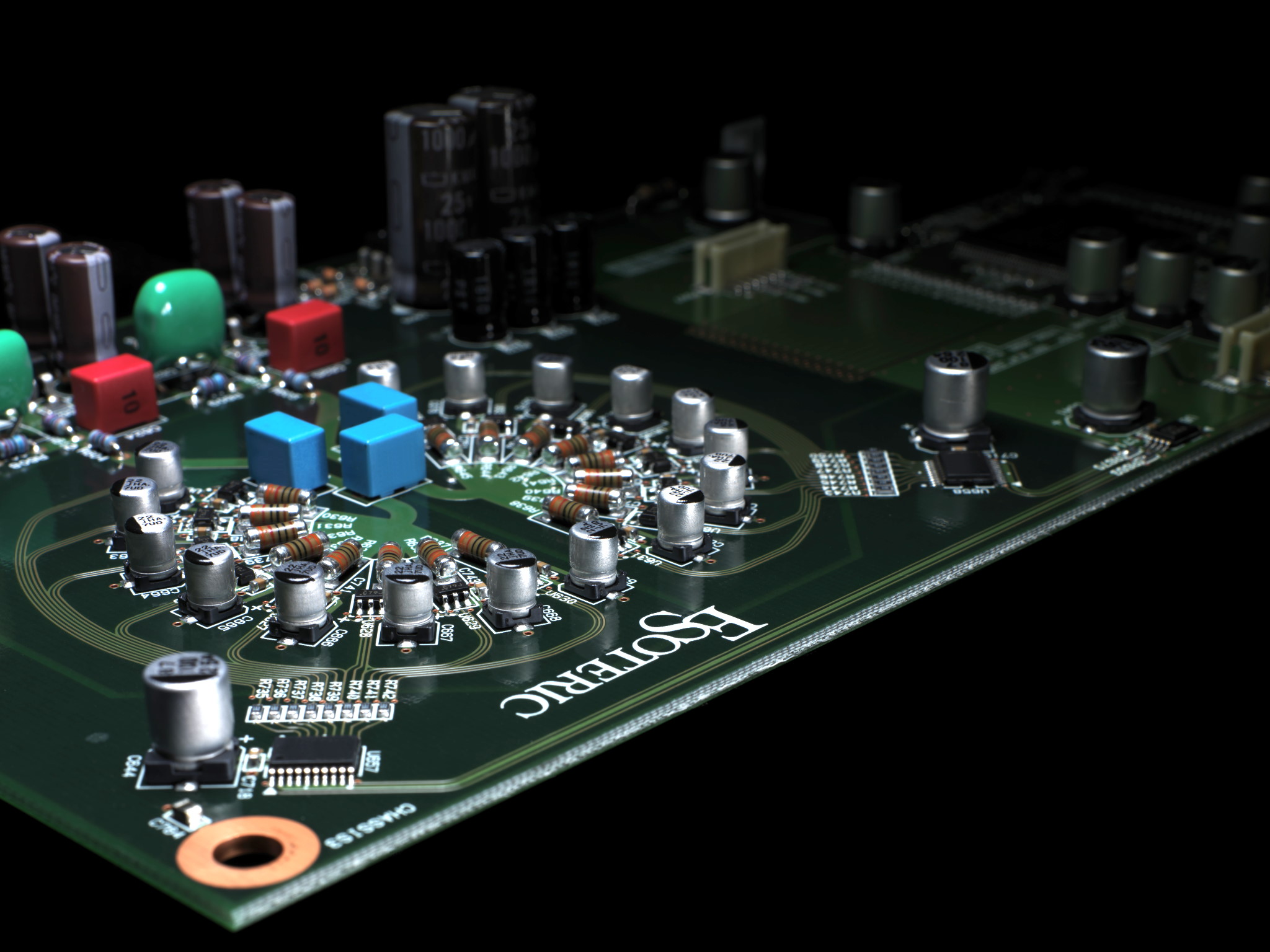

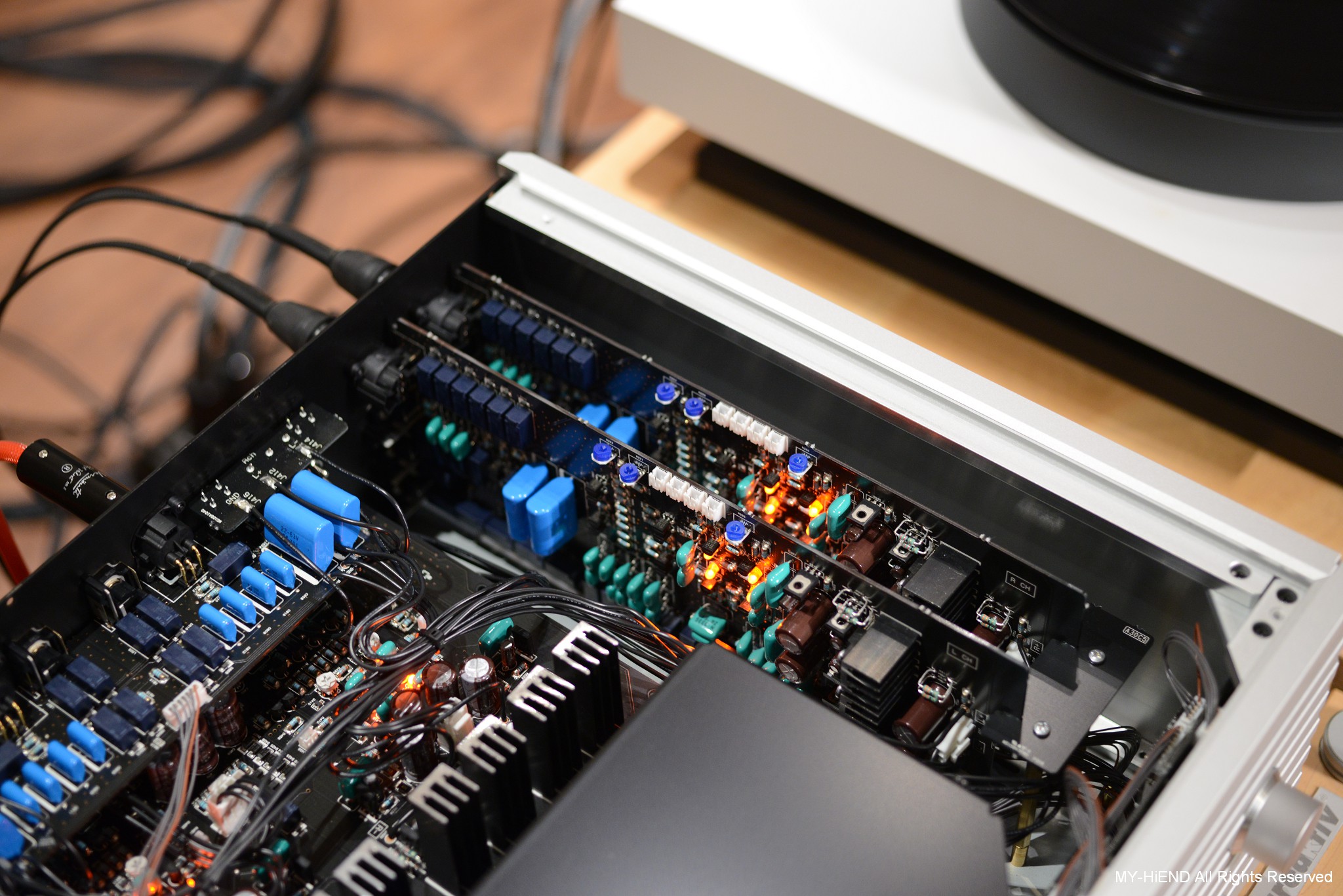

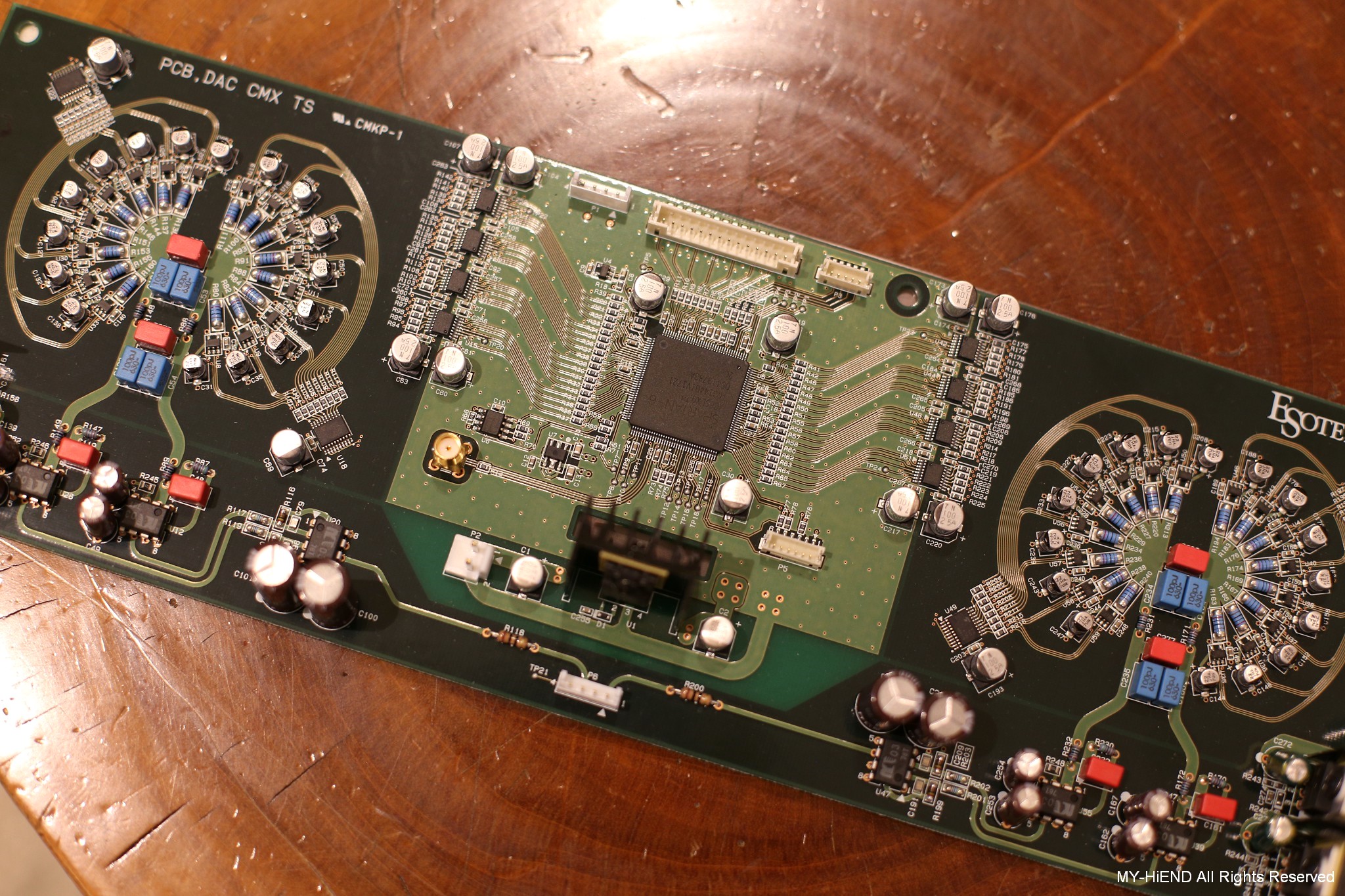

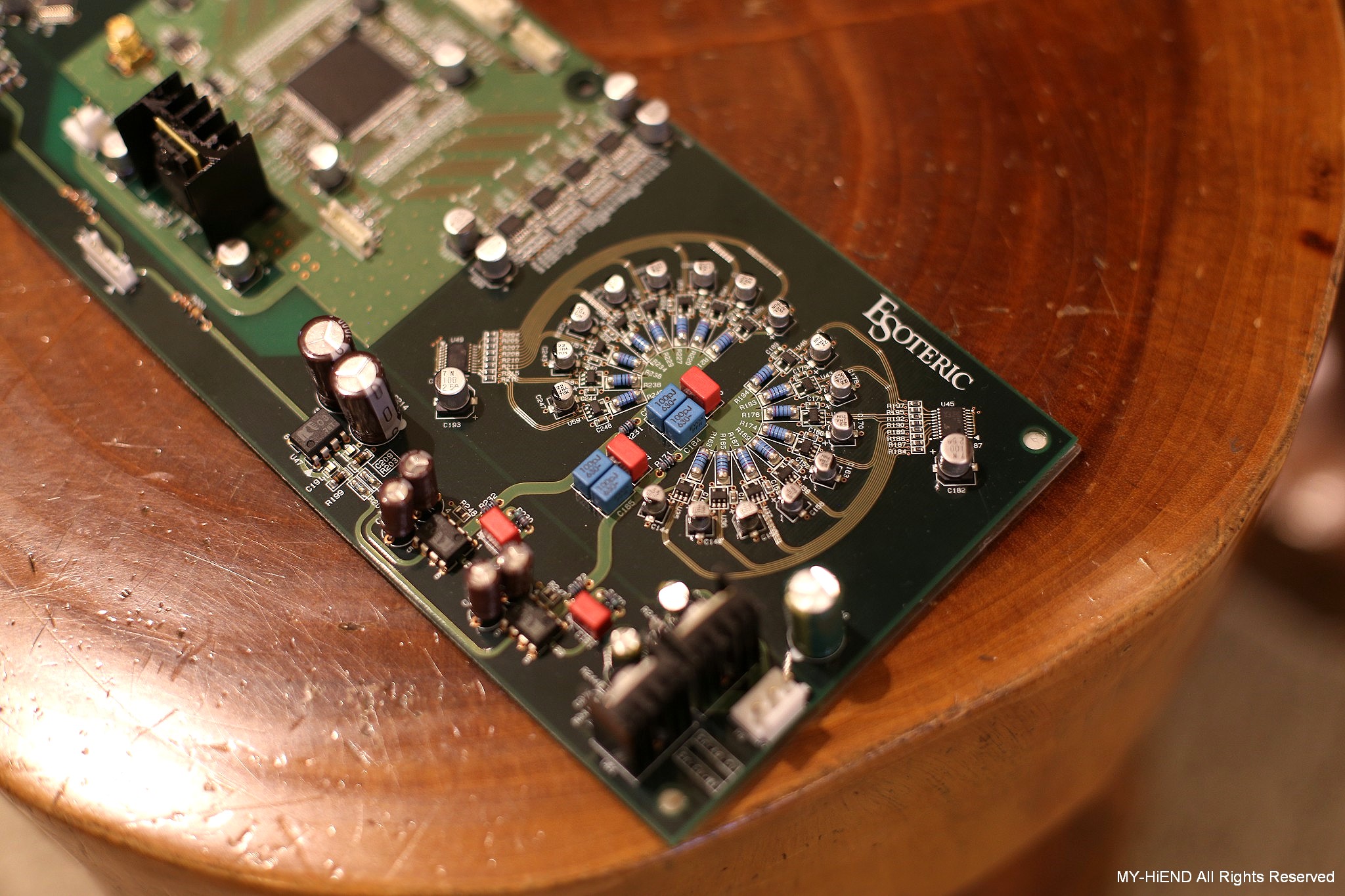

這次Esoteric第一次自己設計解碼核心,而不是使用市面上購買得到的晶片,為什麼要這樣做? 當然是因為現有的晶片已無法達到Esoteric的要求,當然,自己做解碼核心不是什麼新鮮事,已經有幾家廠商是這樣做的,就像炒飯人人都會炒,炒出來的味道卻大有差別,Grandioso D1X是代表Esoteric最新的旗艦DAC,自然是最頂級的實力展現,Esoteric將這個解碼核心取名為「Master Sound Discrete DAC」,使用64Bit的位元深度進行處理,支援DSD512、PCM 48Bit/768kHz與MQA的解碼,根據Esoteri的研究,是否能產生足夠的電流是音響系統中很關鍵的部份,Esoteric基於此為產品開發主軸,包括後級、前級、訊源都是,然而現有市面的規格已不夠使用,因此Esoteric陸續開發創新出了「ES-LINK」的類比、數位傳輸介面。
上一代的Grandioso D1使用了高達16顆DAC晶片(每聲道8顆),以追其最大的電流,不過Esoteric仍不以此為滿足,如果所有的解碼核心都由自己來設計呢? 「Master Sound Discrete DAC」於是誕生了,每一個元件都經過Esoteric的工程師親自挑選,嚴格配對,Esoteric廠內使用的是日本最先進的線路板生產機器,這個機器是用在醫療、資訊與航鈦工業上的,錫焊加工是在醫療級的無塵無氧恆溫下進行。

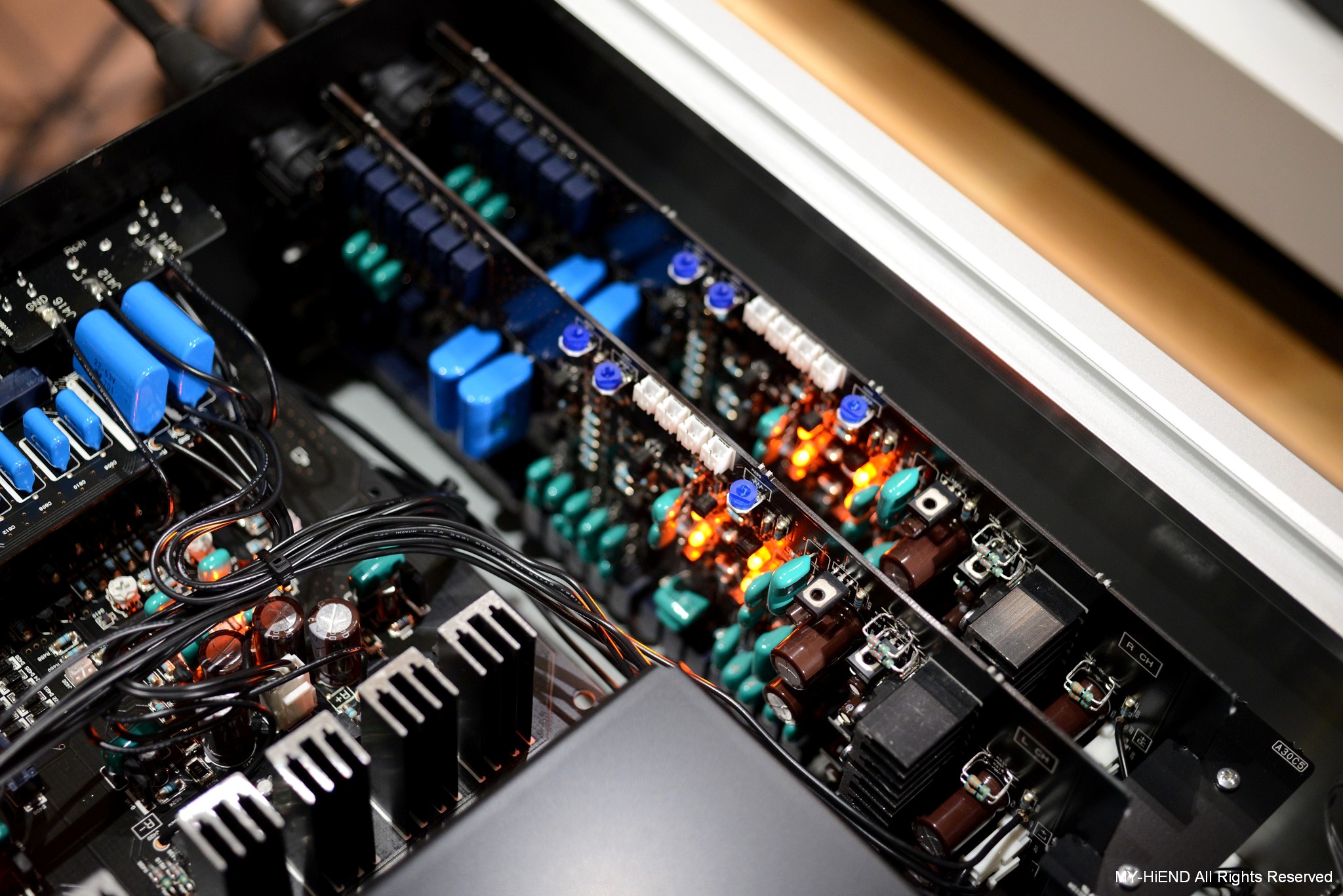

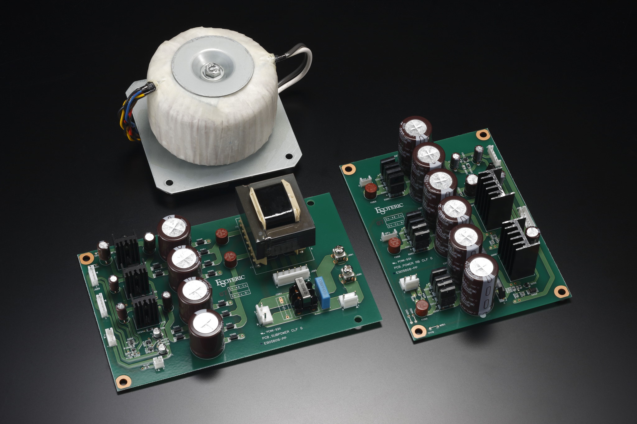

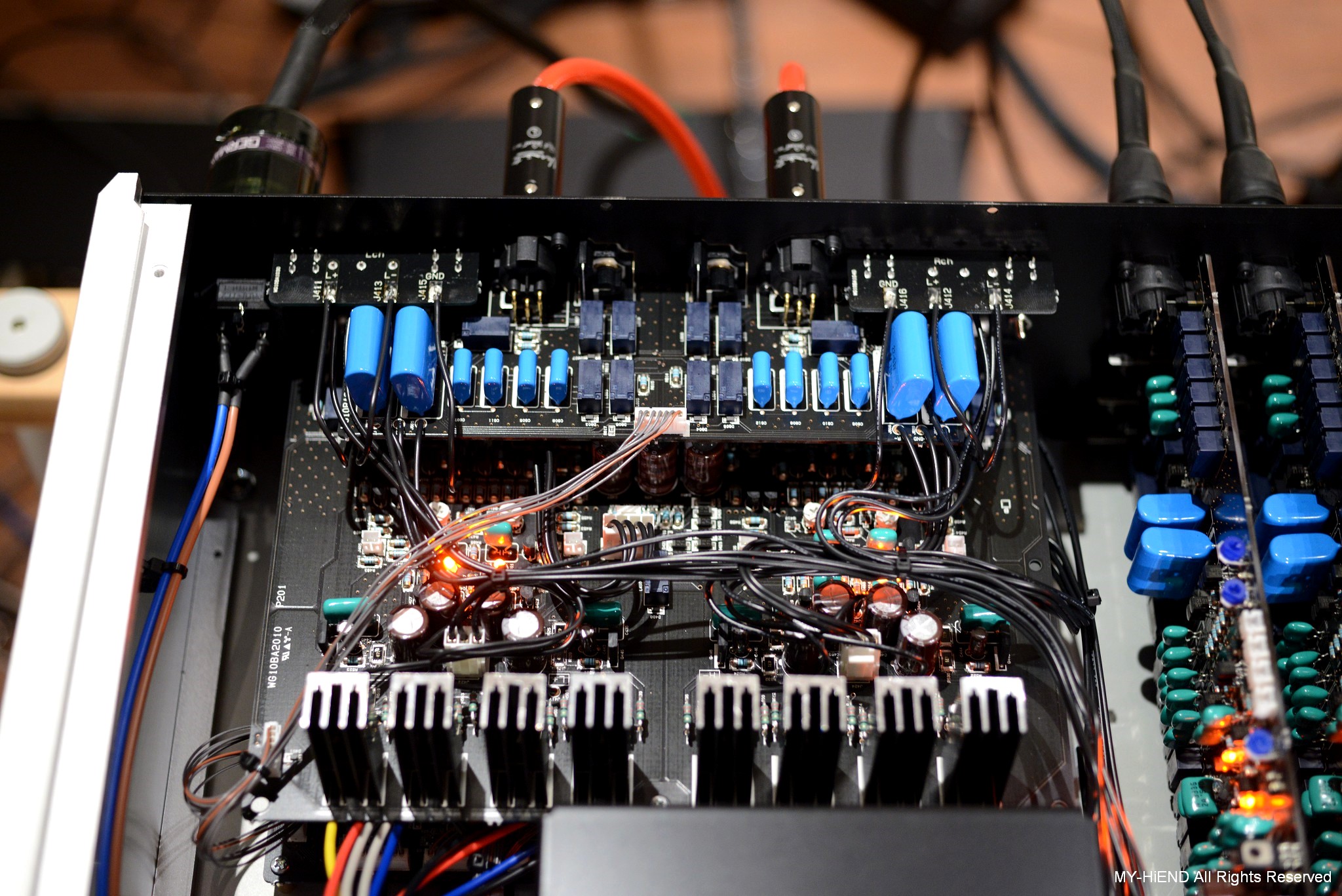

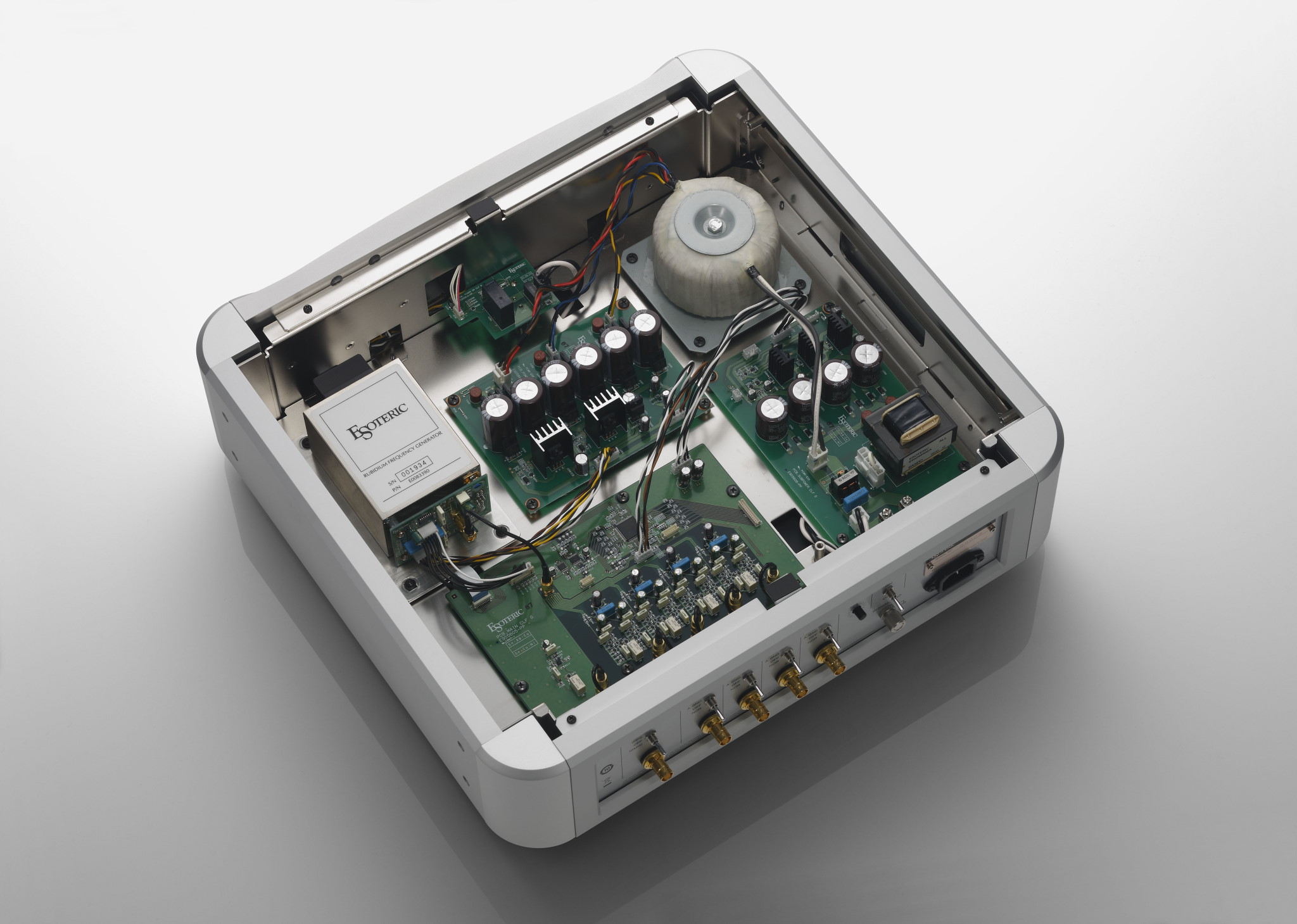

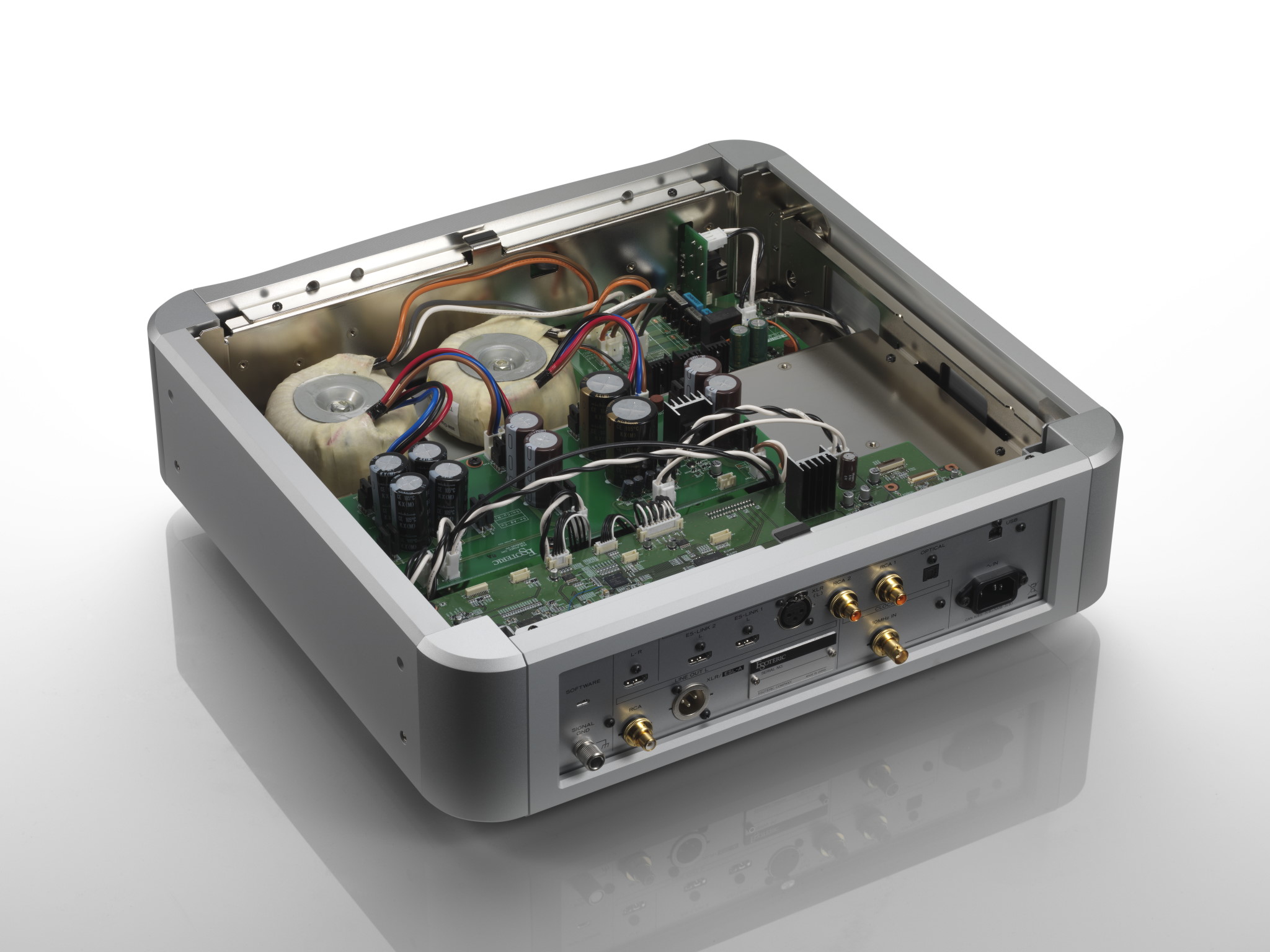

Grandioso D1X也是兩台,左右聲道分離,其左聲道是主控制所在,設定會同步一起連動到右聲道,每一台D1X分為上下兩層,底層是電源,有兩顆大形環形變壓器、上層就是DAC線路,數位與類比線路獨立,中間使用一顆Xilinx Spartan-6 XC6SLX9 FPGA晶片,每聲道共有4個DAC線路,每個DAC線路又由8個子線路組成,一共32個線路安排在左右兩側,電阻、邏輯積體電路、電源等元件以半圓形方式排列,32個線路的電源全是獨立的。
