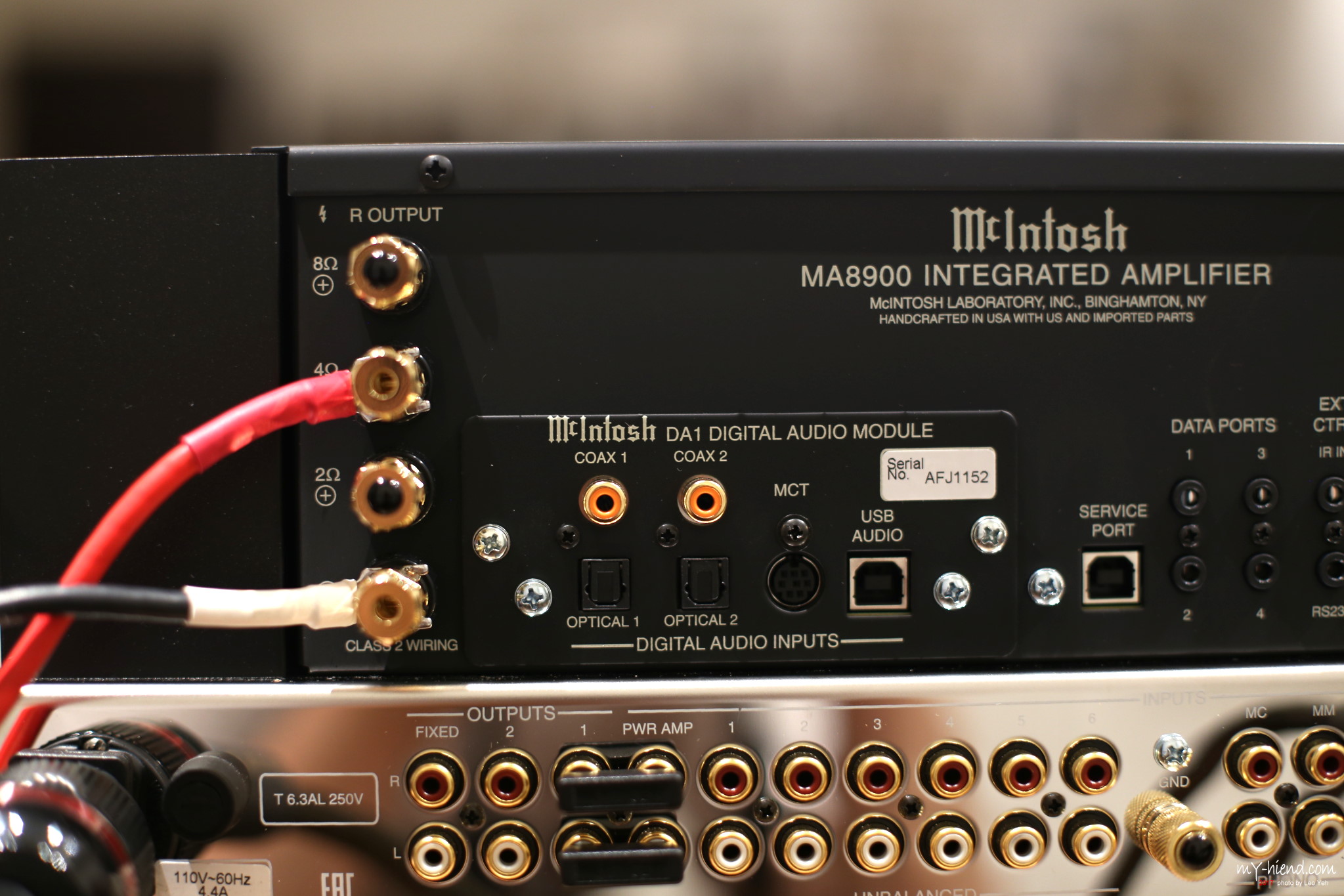

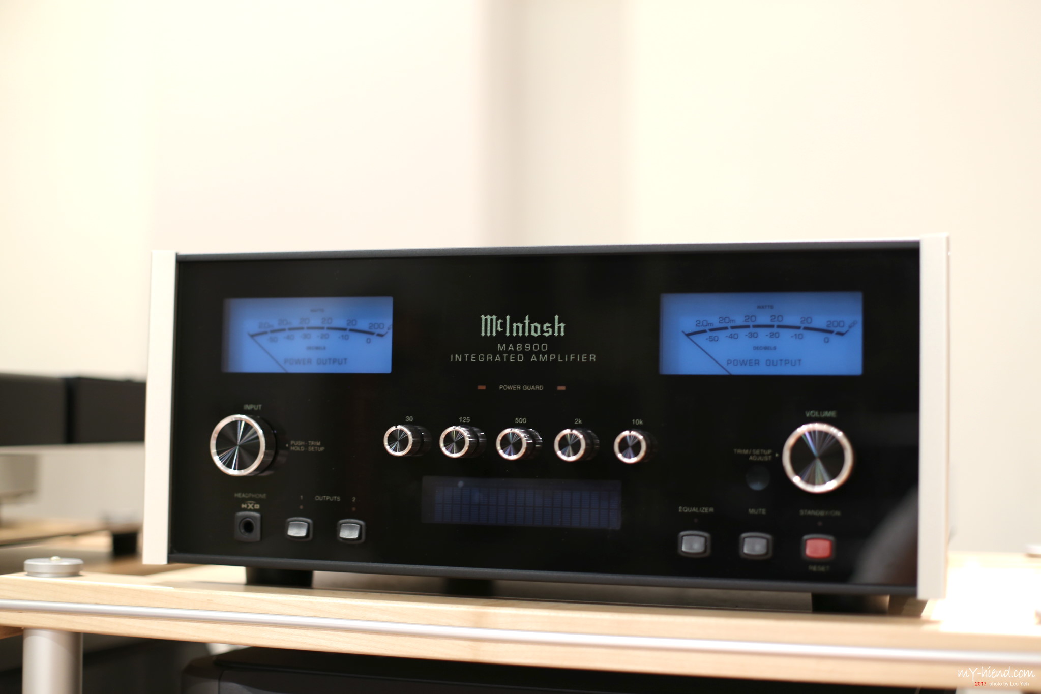

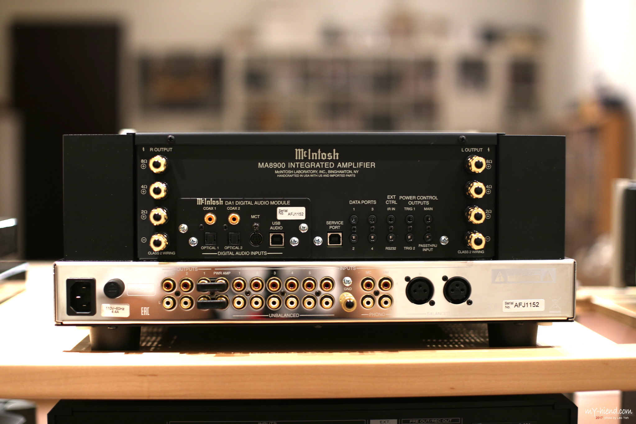

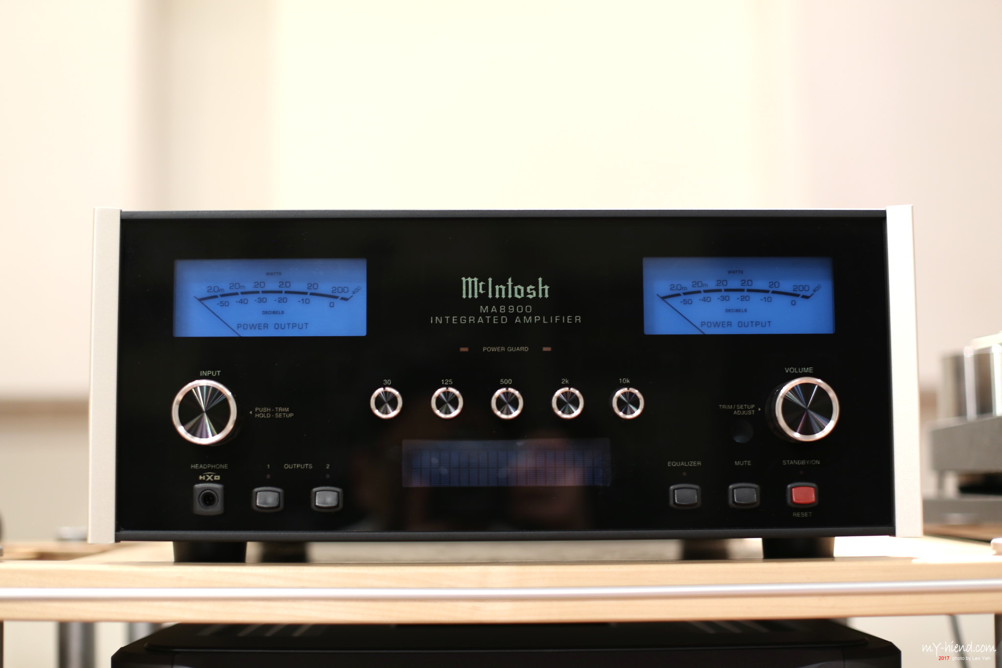

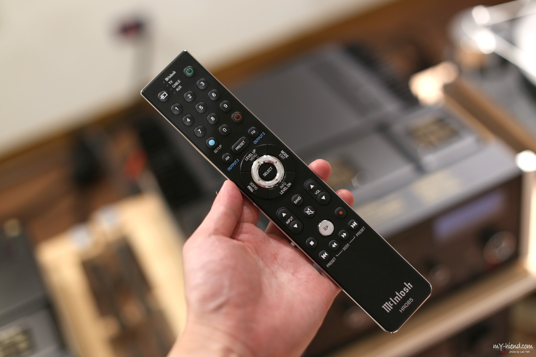

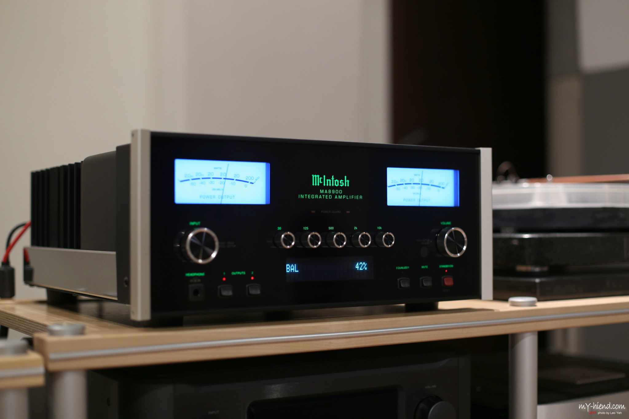

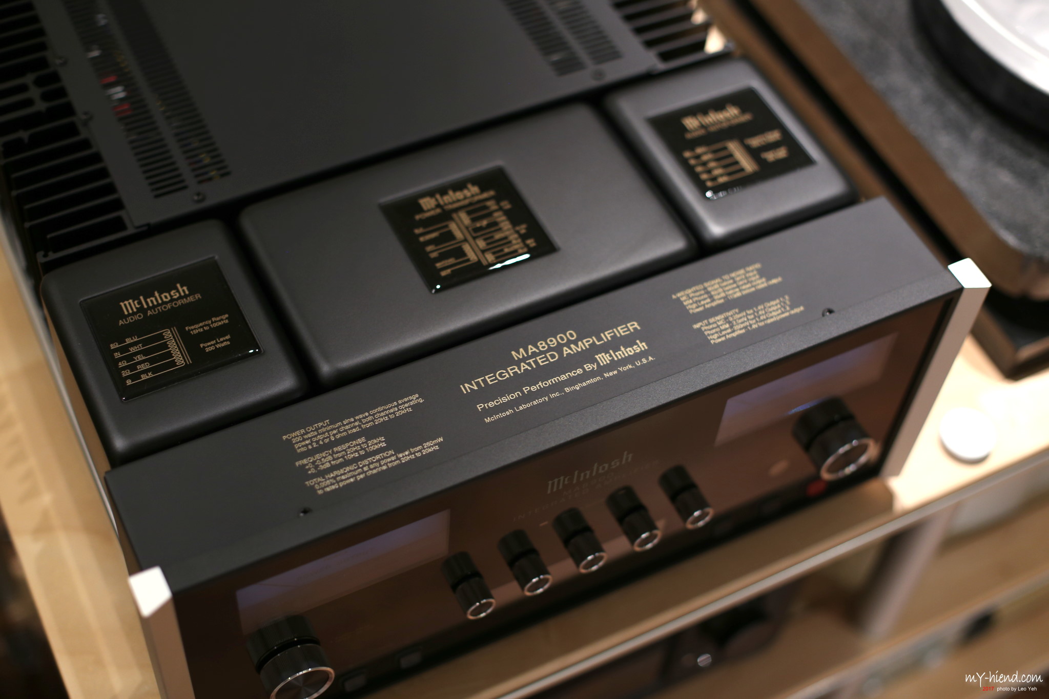

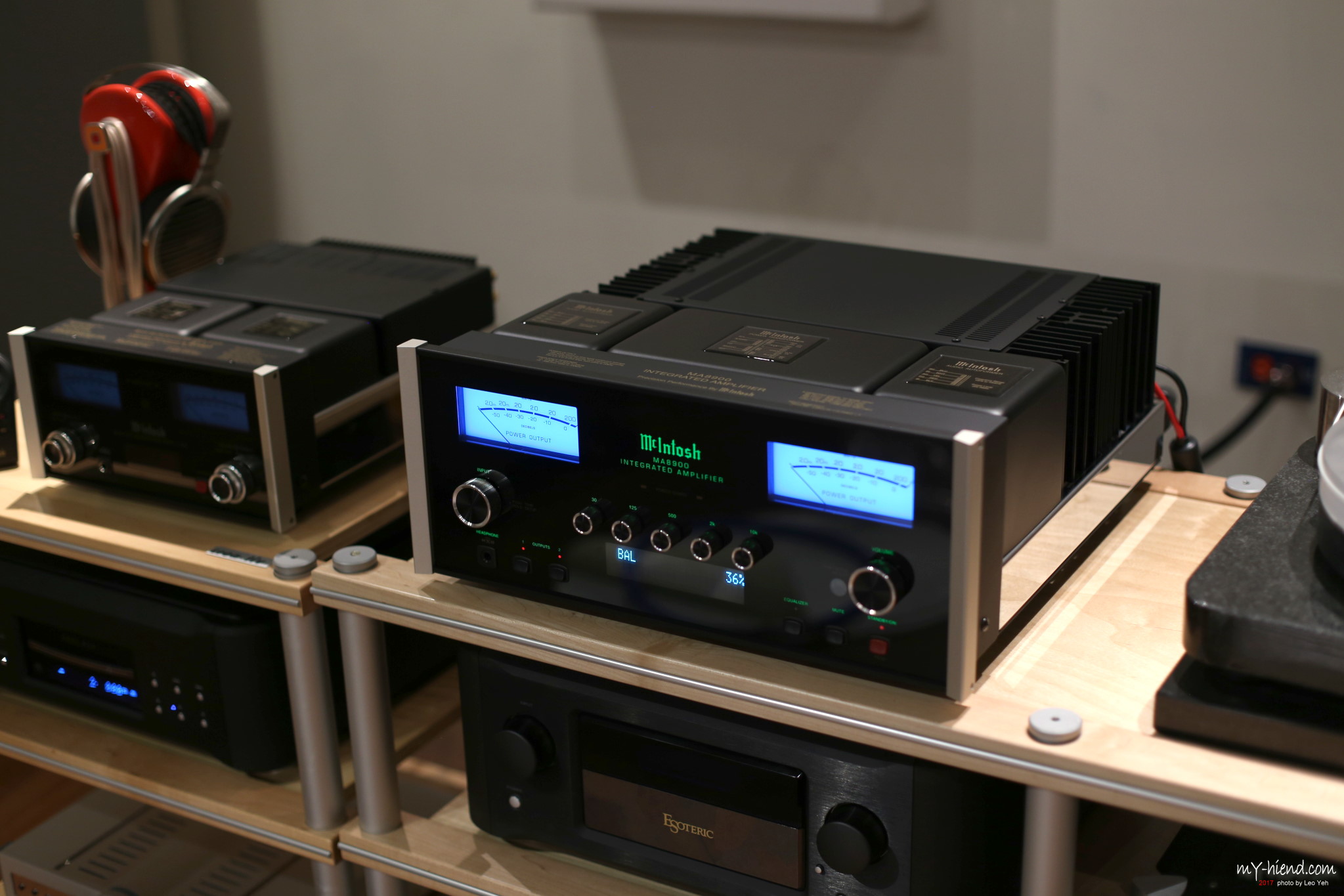

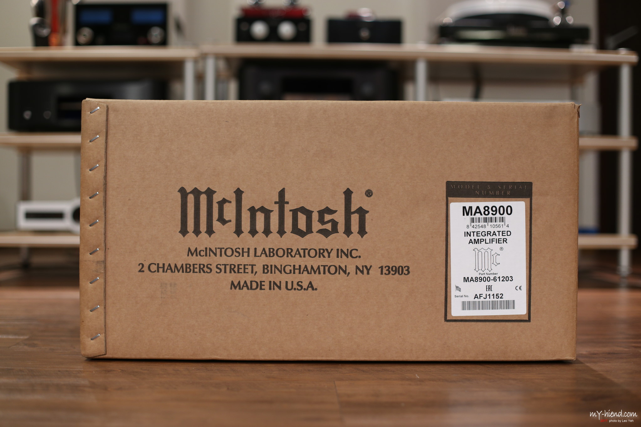

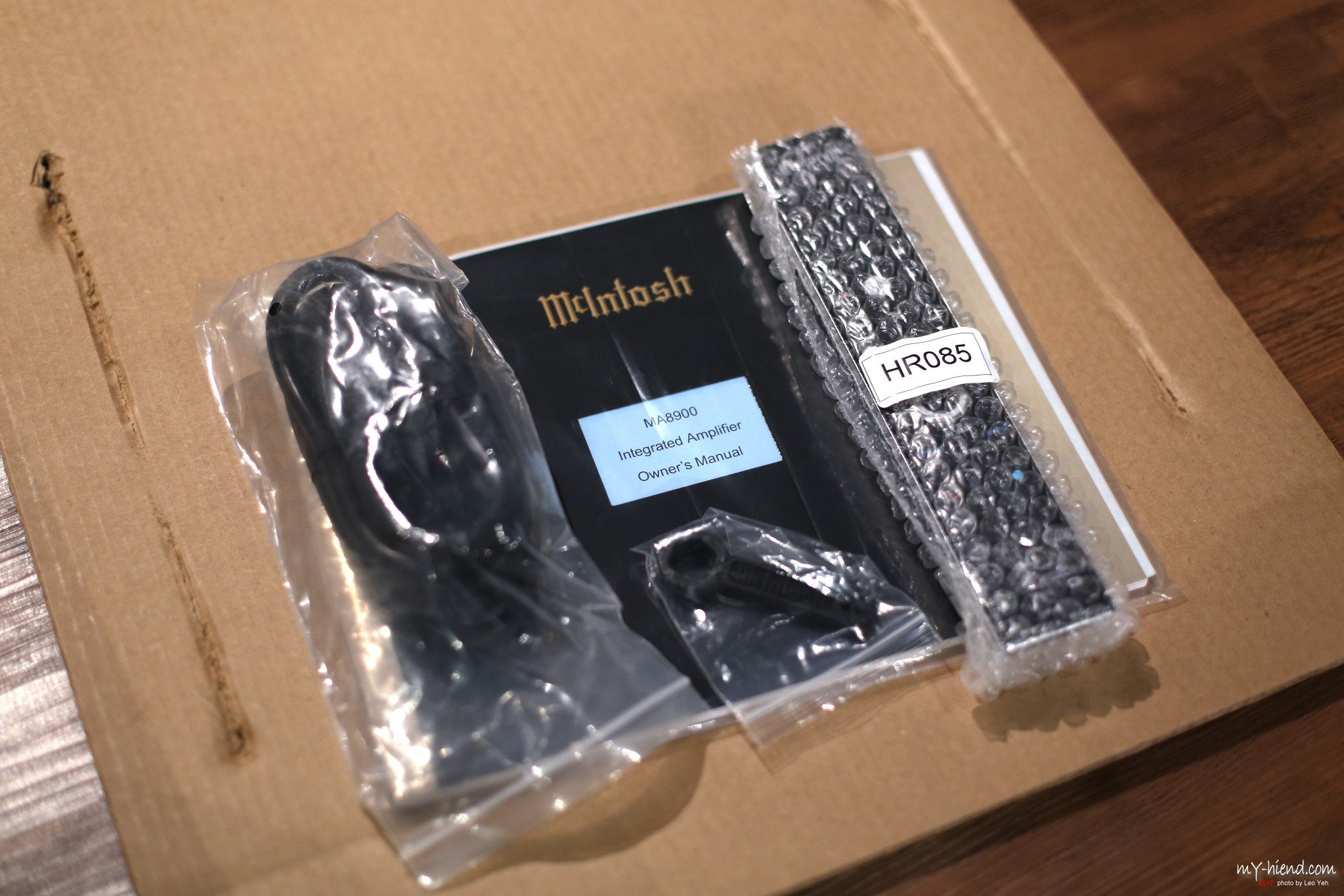

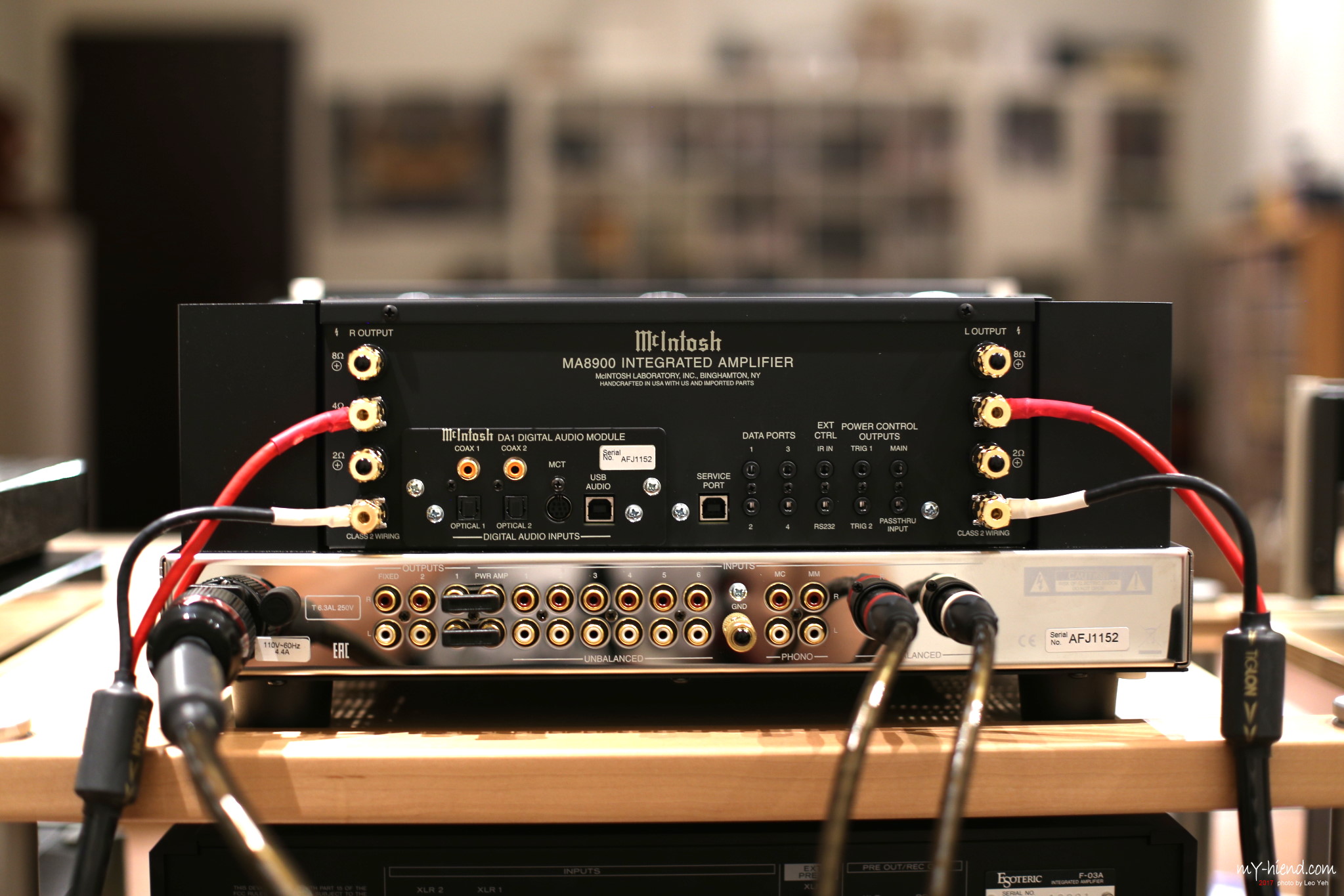

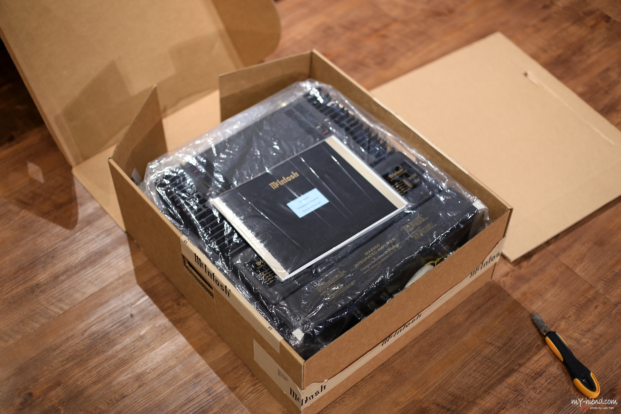

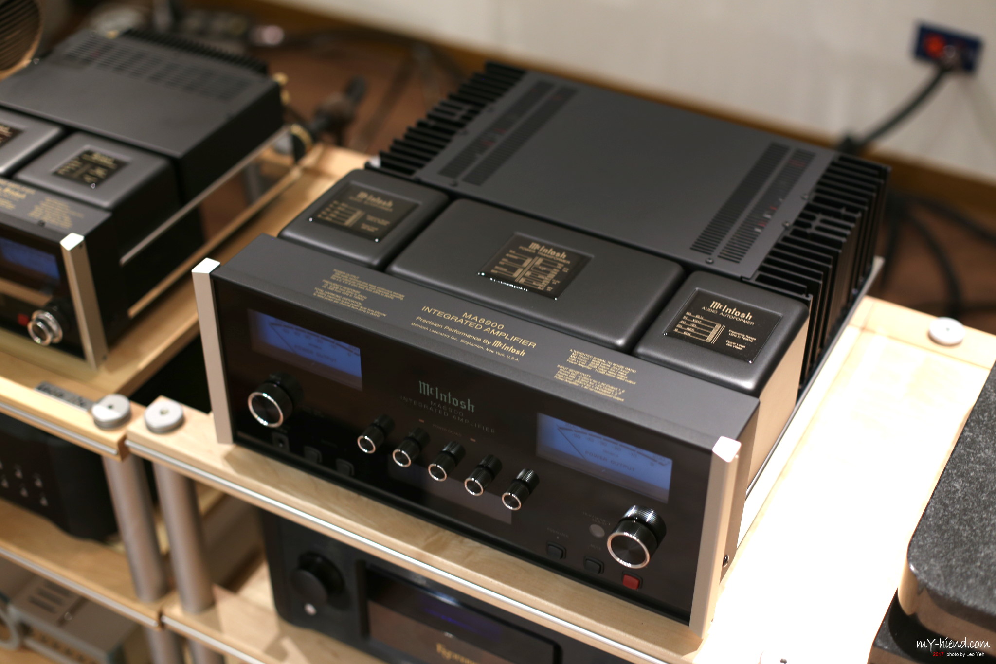

    預設 這就是發燒友心目中的夢幻綜擴: McIntosh MA8900 開箱
    對於發燒友來說,一部夢換的綜合擴大機要有那些要素?聲音好、外觀漂亮、功能齊全、品質好、還要價格親近,來自美國的McIntosh MA8900就是完全符合以上條件的夢幻器材,迷人的藍眼睛指針、高級不鏽鋼鏡面本體、兩側的散熱片與大型的輸出變壓器、就是McIntosh經典的外觀設計、MA8900固定每聲道200W紮實輸出,推動各式喇叭都不是問題,內建MM/MC唱頭放大器可連接黑膠唱盤、還有最新的DA1數位模組,具有6組齊全的輸入介面,最高支援到32-bit/384kHz與DSD256, DXD 384kHz的解碼能力,數位與類比全包辦了,還有EQ調整,在校聲上多了許多彈性。

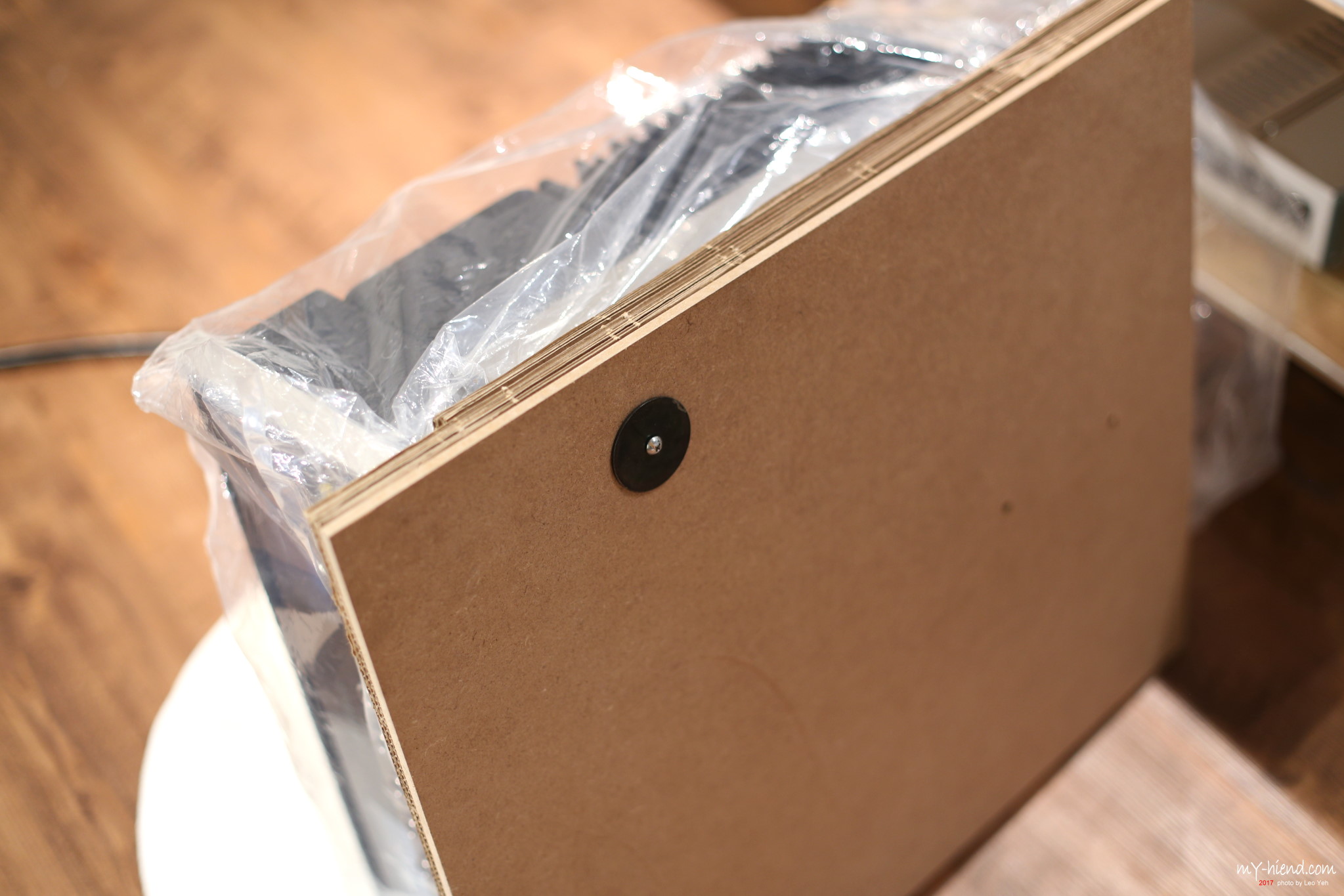

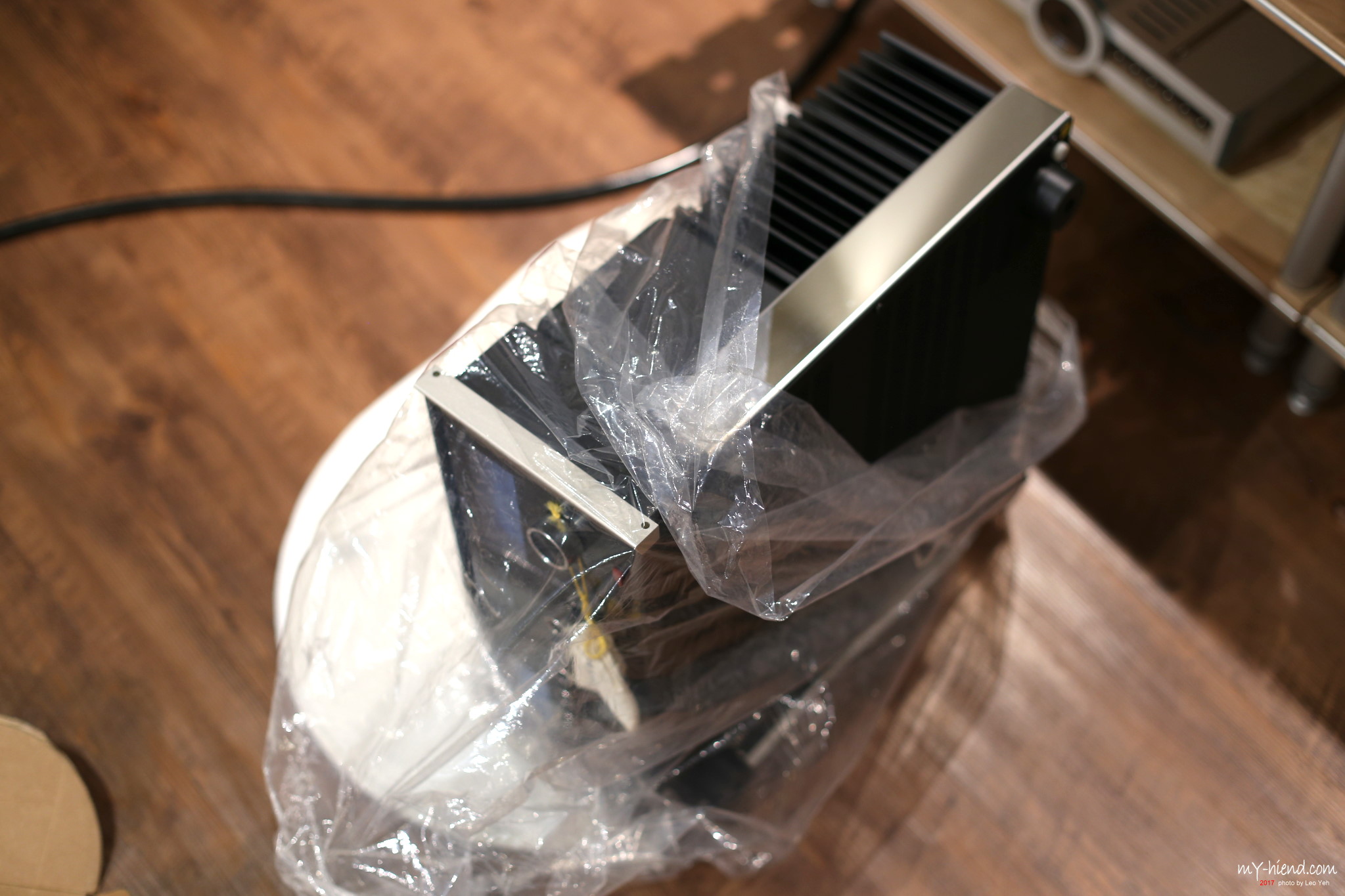

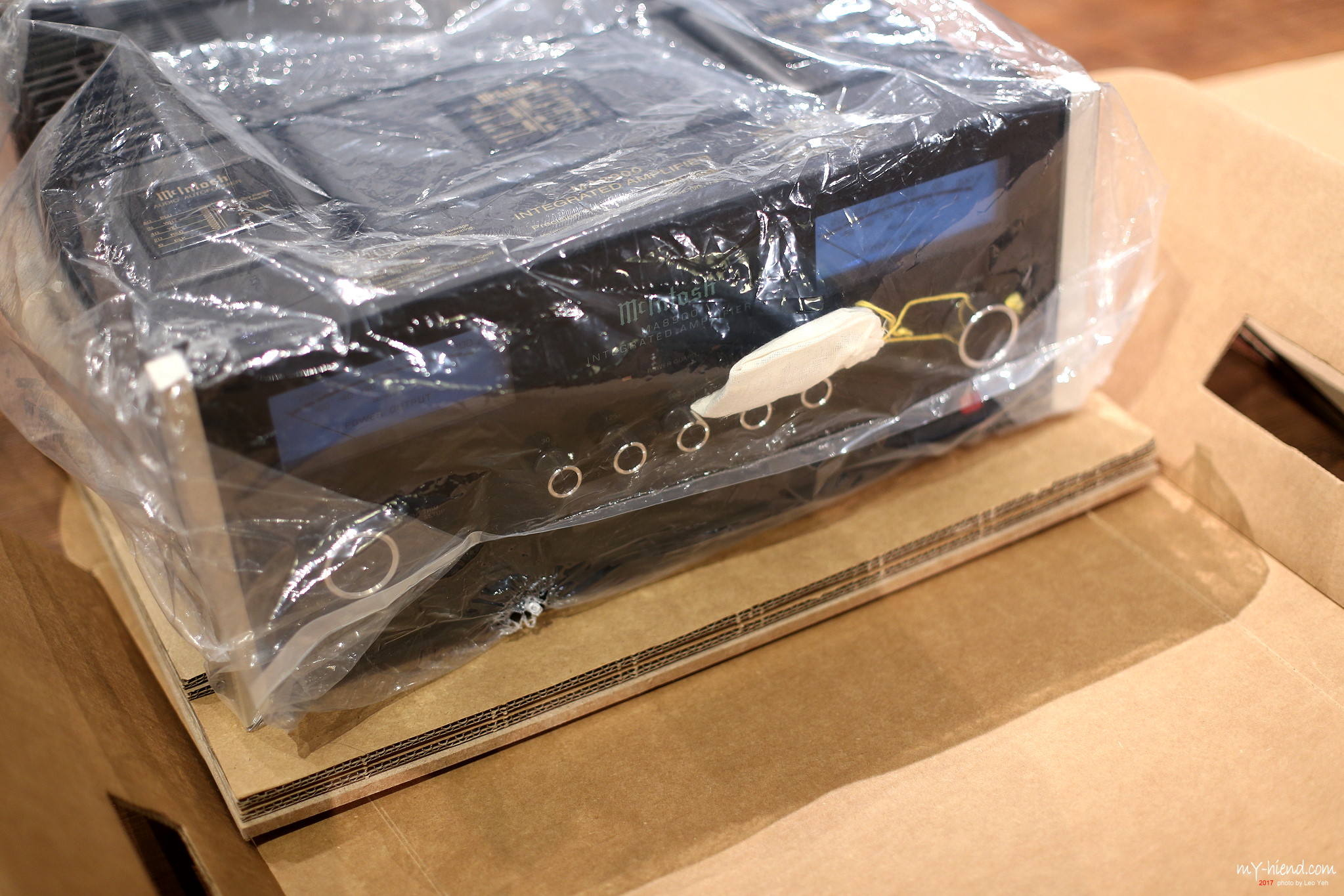

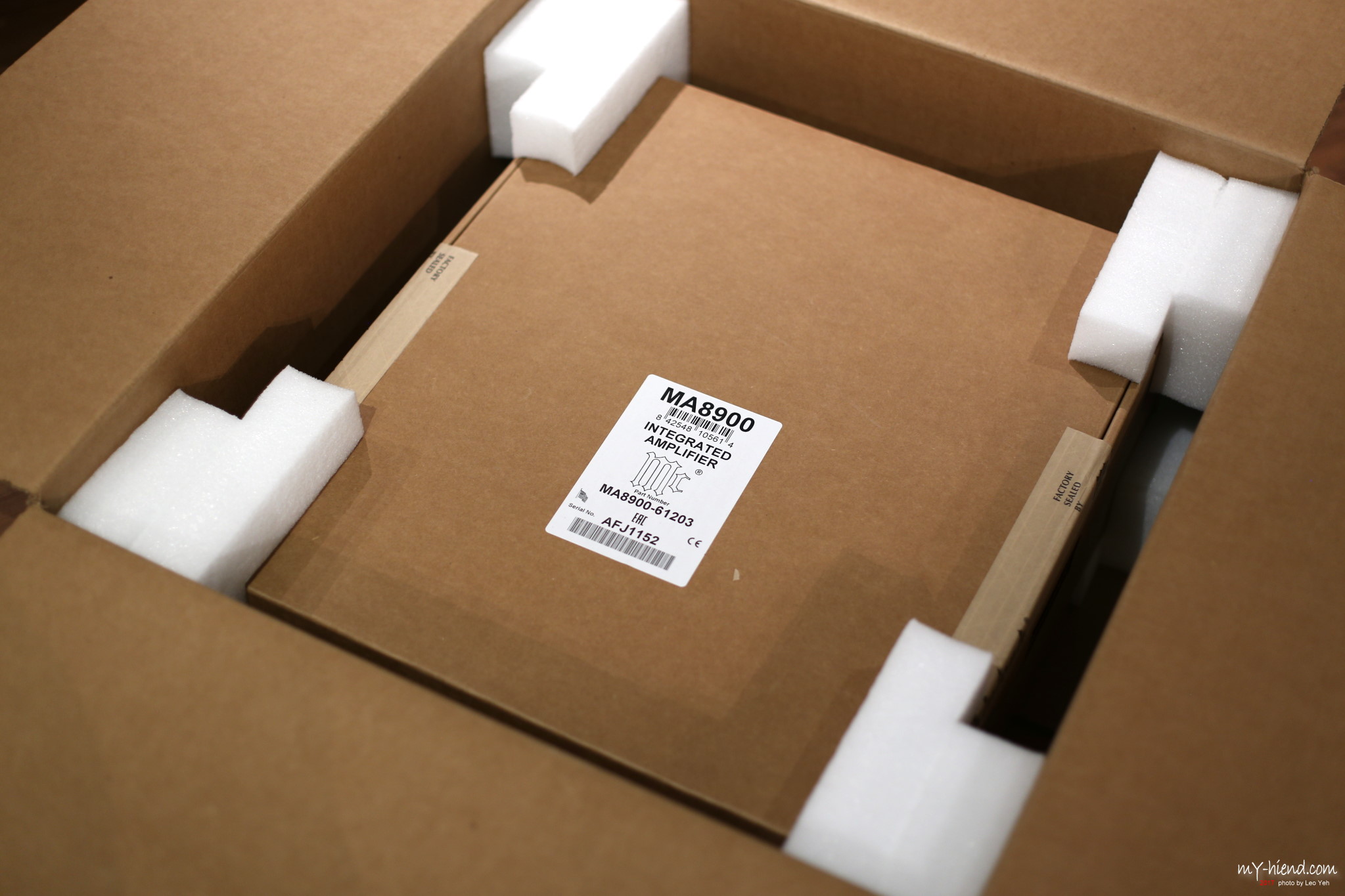

    MA8900運送重量高達42.3Kg,開箱安裝強烈建議最好兩個人進行!
    購買公司貨才有保障。

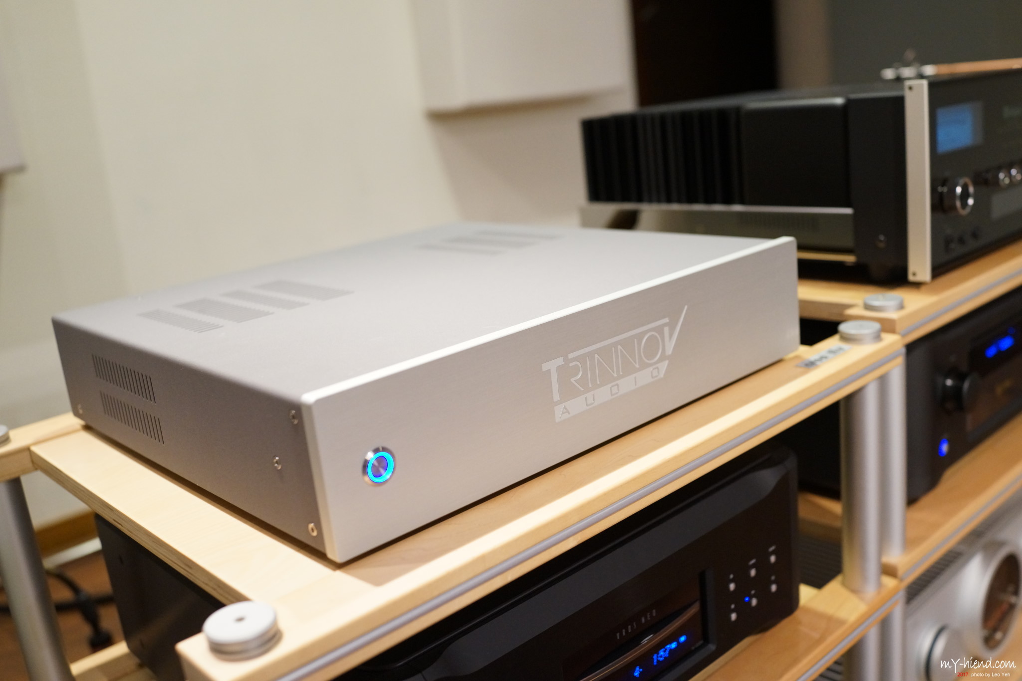

    預設 Trinnov ST2-HiFi 五分鐘輕鬆校正

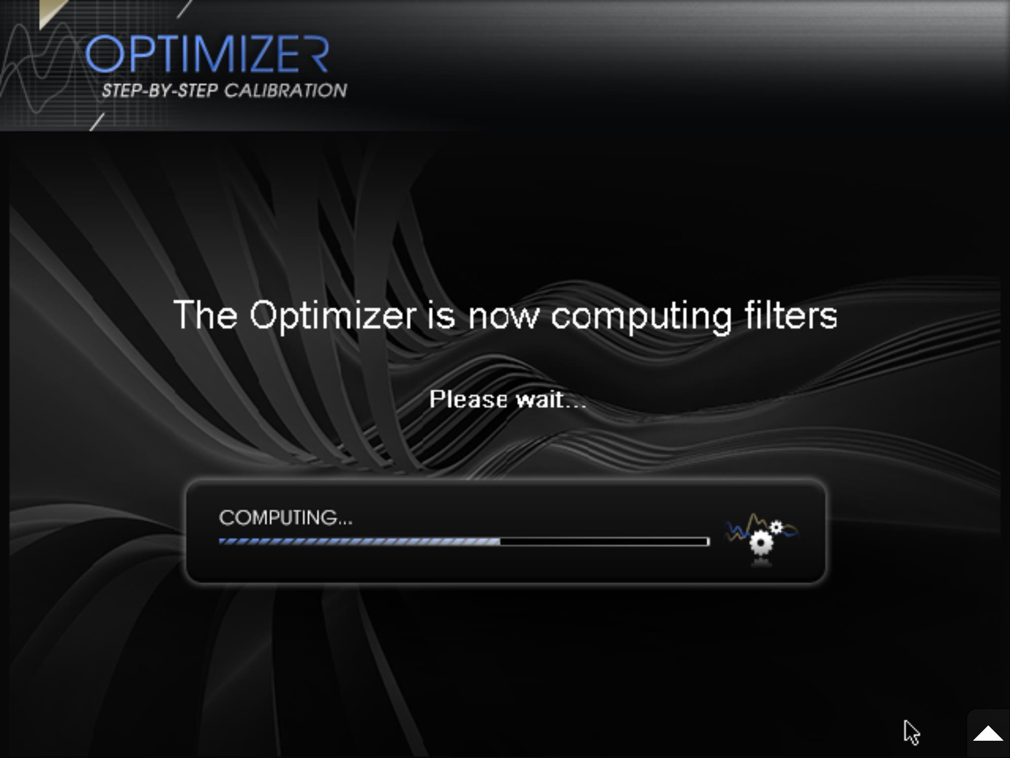

    一般人使用空間校正器材或是軟體最怕的就是不曉得如何測量、操作或使用,來自法國的Trinnov把校正測量的工作變得非常簡單,而且功能超級強大!Trinnov ST2-HiFi為一台先進的處理器、可進行空間最佳化處理,還有DAC的功能,初次測量只要依照指示4個步驟就能完成。

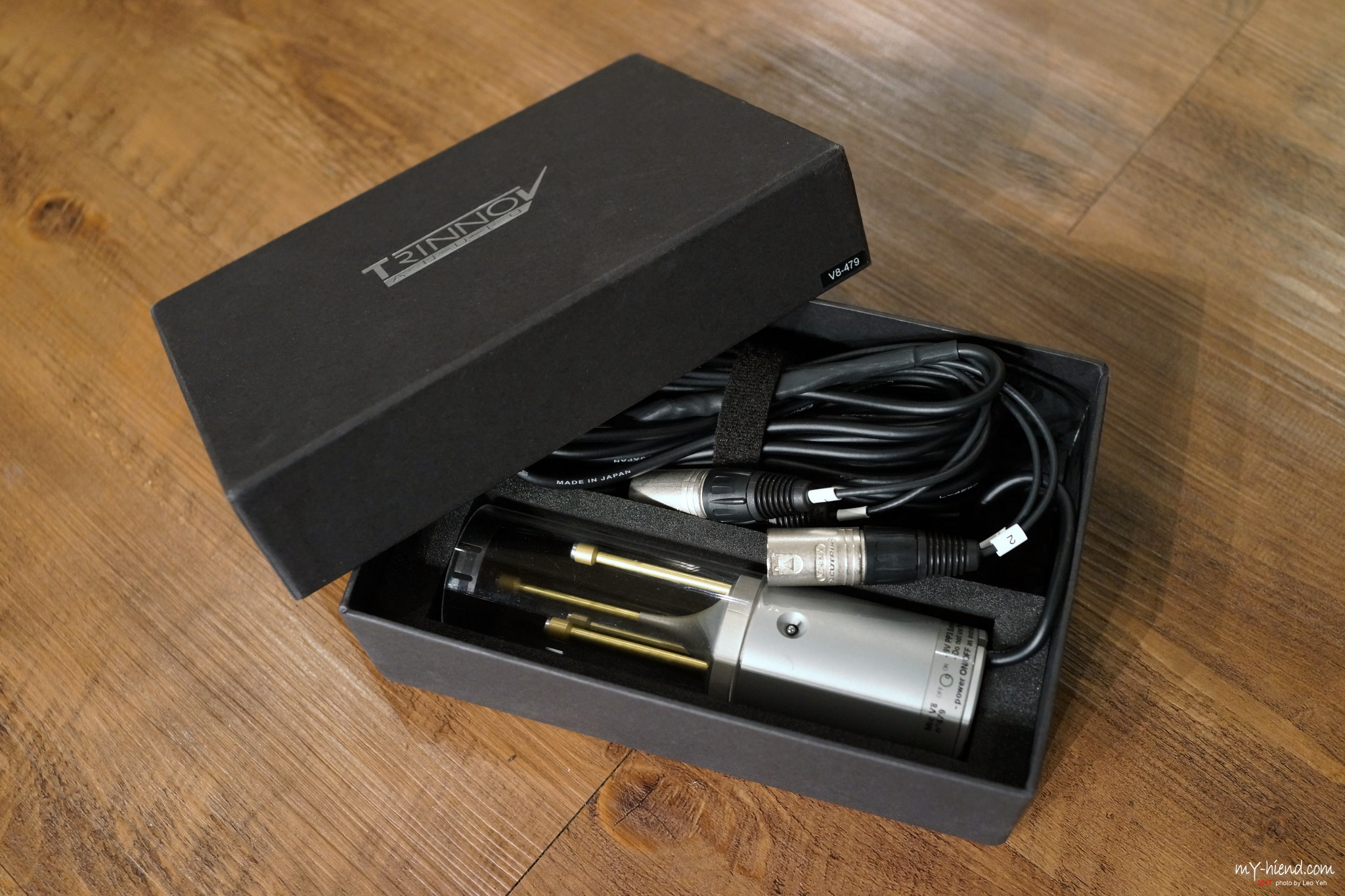

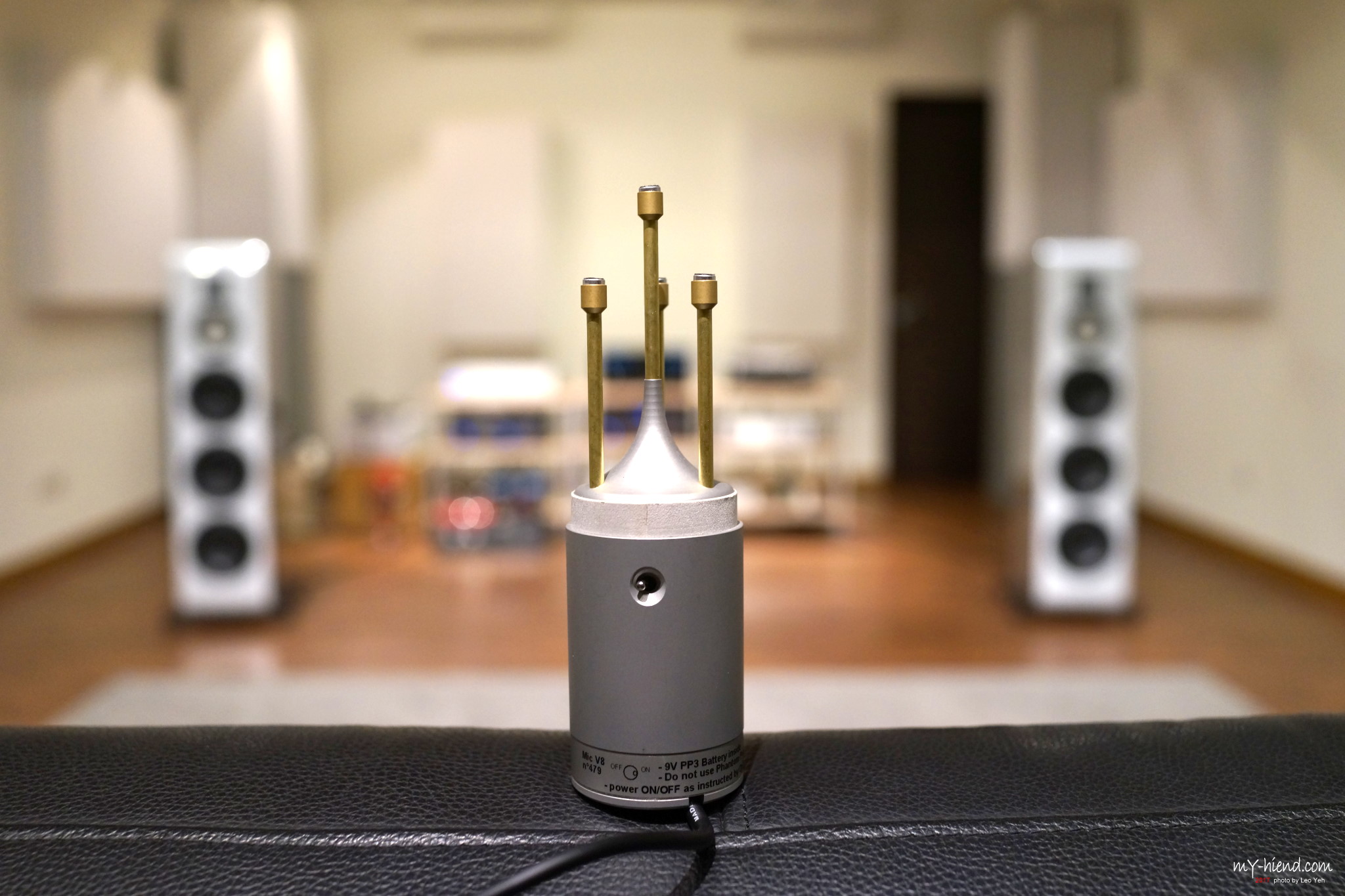

    4極專用的麥克風!

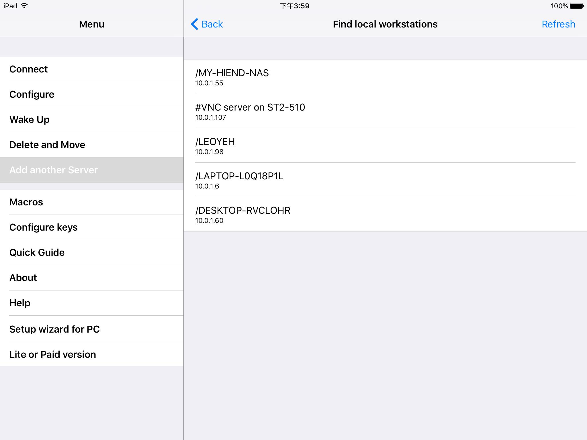

    透過任何一款VNC軟體,就可與ST2-HiFi相連。

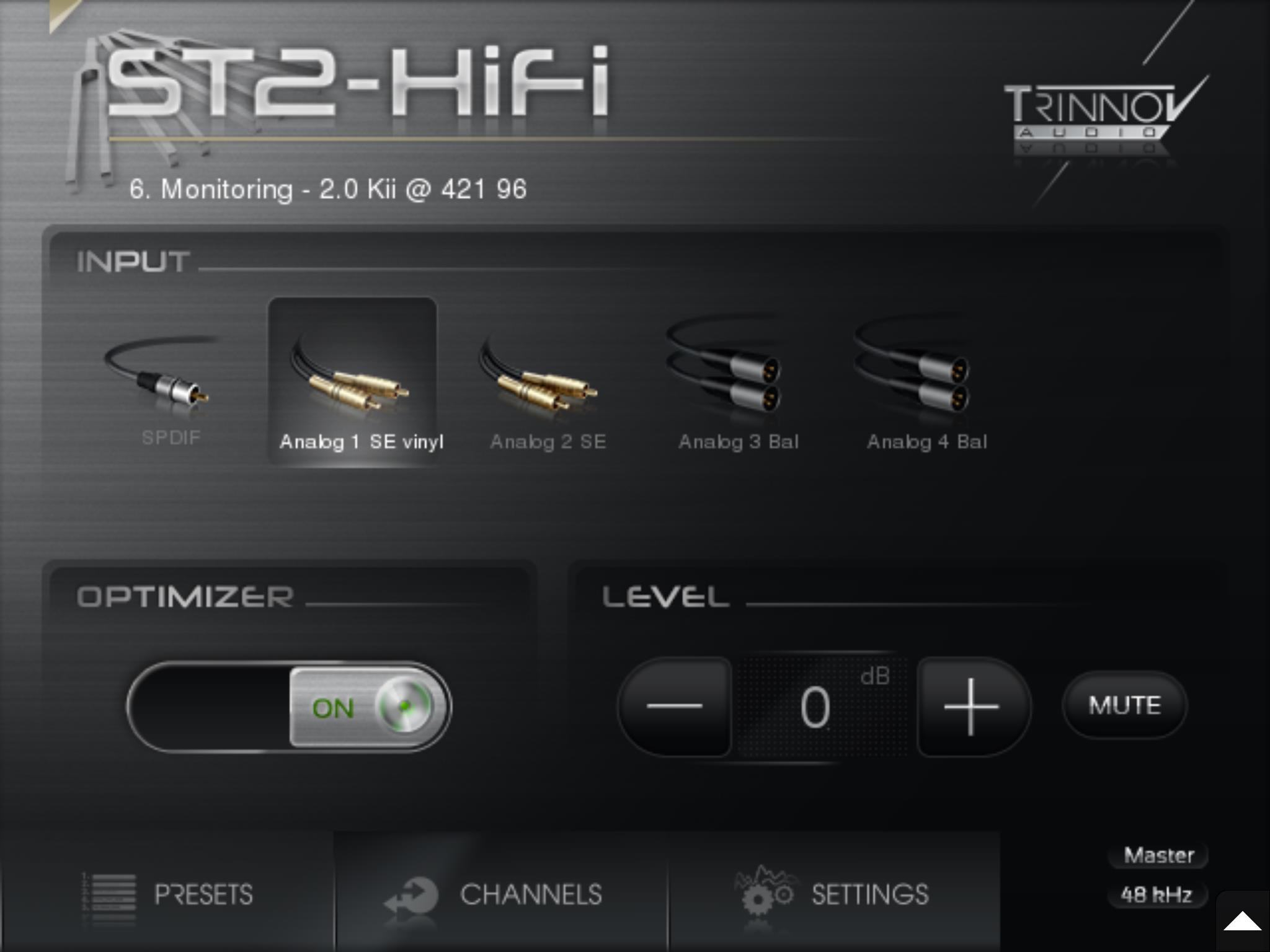

    主畫面,可以看到有使用的輸入,與選擇要不要開啟校正功能,與音量大小

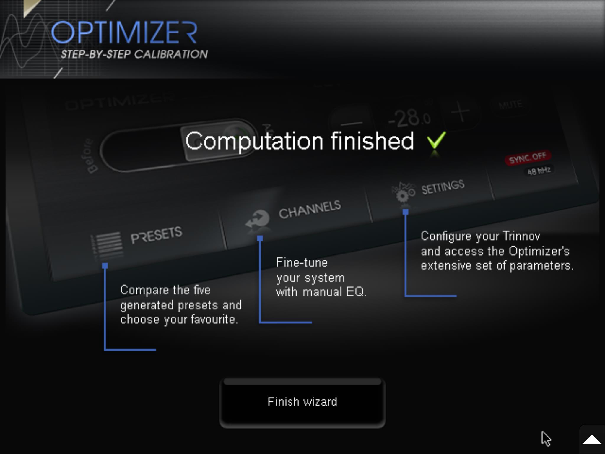

    設定的畫面,首次校正請選OPTIMIZER
  7. #174
    78,887

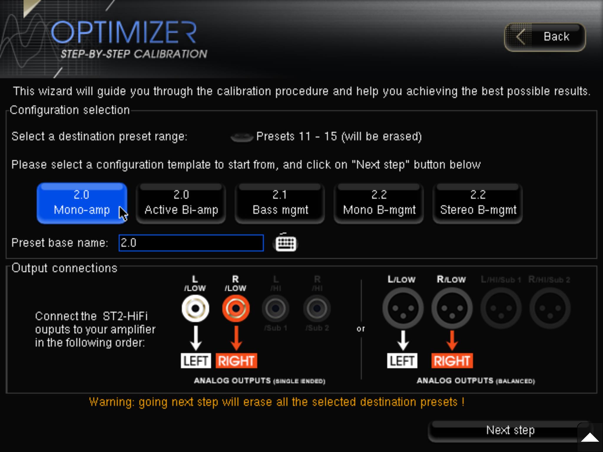

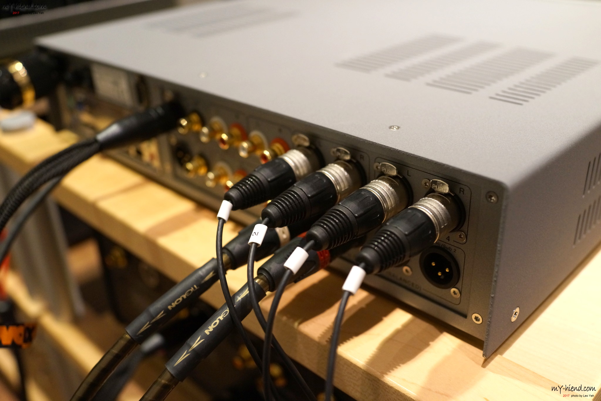

    測量設定的第一個步驟,PRESENT是校正後的聲音,每次測量後,系統會自動產出五組校正檔,分別是Comfort, Natural, Natural, Precision, Monitoring,當然每一組用家都可以自己任意再調整。接著選系統的型態,兩聲道音響就選2.0 Mono-amp,然後輸入PRESENT的檔名,例如可輸入MY-HiEND 2.0,或是ROOM A SYSEM之類的,依照指示將類比輸出接好。此邊我們是用CD唱盤AES數位輸入到Trinnov,然後XLR類比輸出到綜合擴大機。

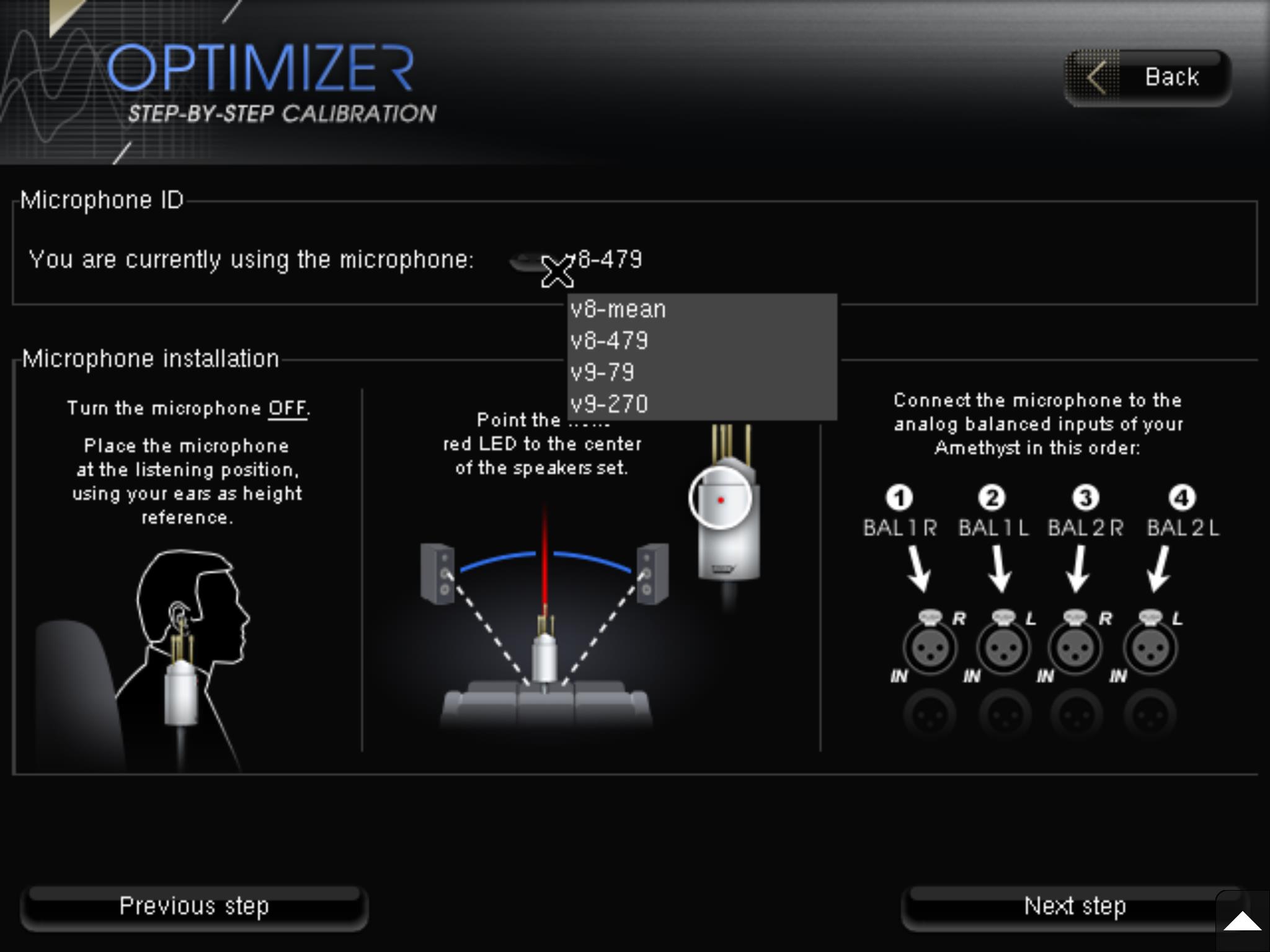

    測量的第2個步驟,選定目前使用的麥克風編號,每一隻麥克風都有自己的設定檔,若是將麥克風用在其他Trinnov的器材也不用擔心,只要將設定檔灌入就能使用了,設定檔可以跟原廠索取。麥克風要先在關的位置,上方高度與耳朵切齊。麥克風的LED顯示燈要面對喇叭,然後將麥克風的4個端子依號碼接上Trinnov,打開麥克風。

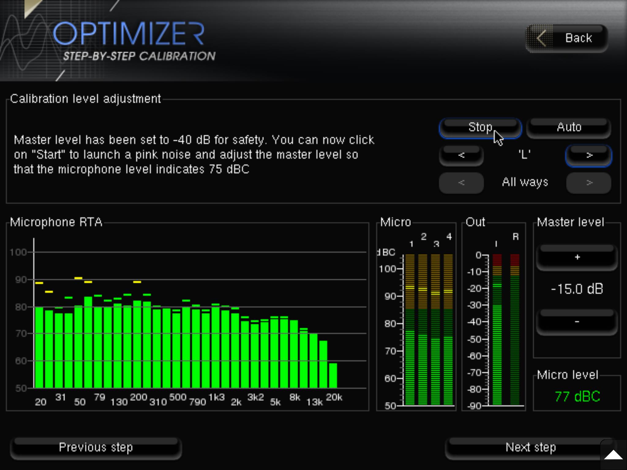

    第三步是設定系統音量的大小,請將系統音量調整在平時較長聽的位置,Trinnov會先從-40dB播放測試訊號,請逐漸加大到音量至75dB左右。
    不到3分鐘測量就完成可以開始使用。

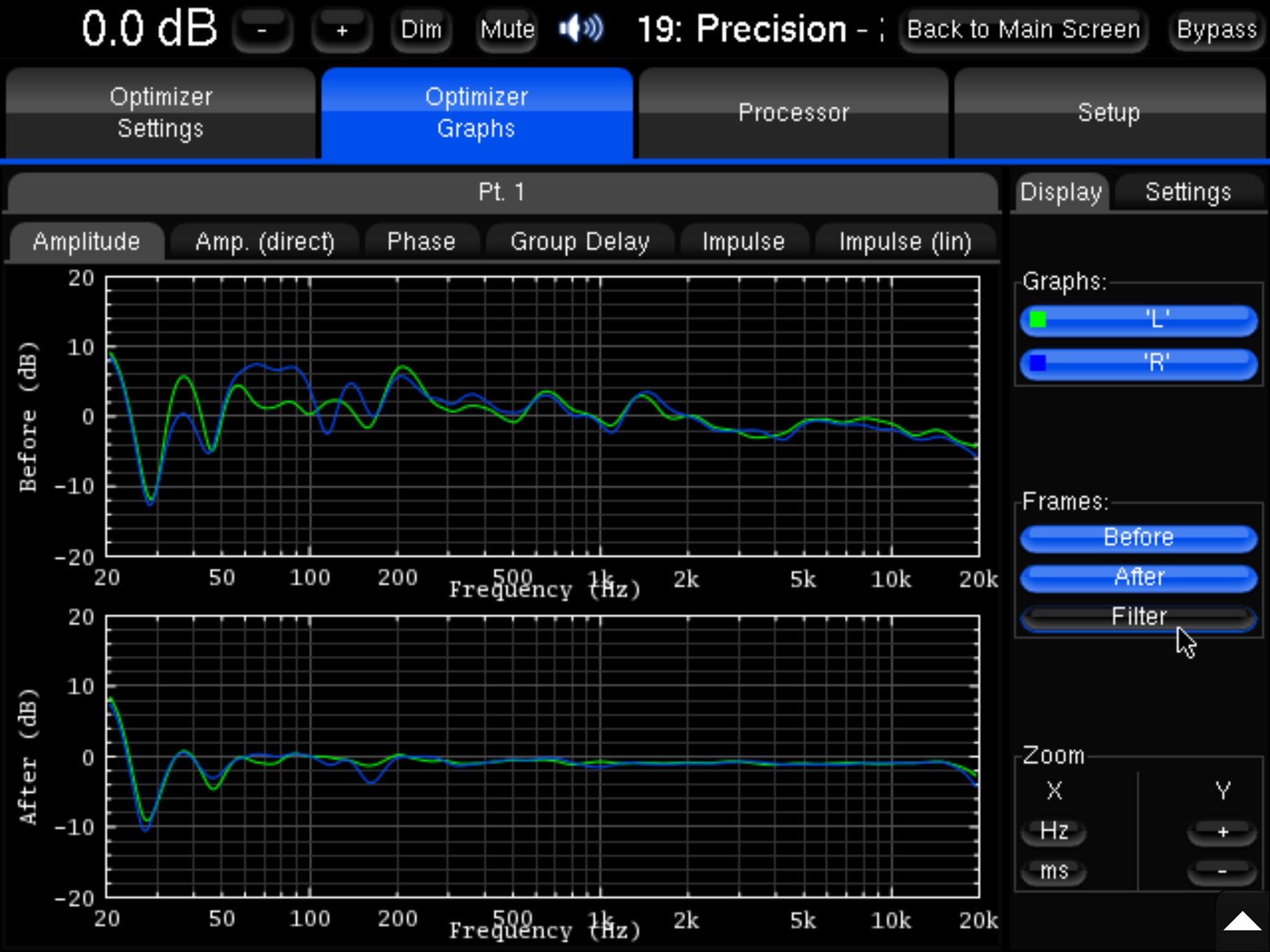

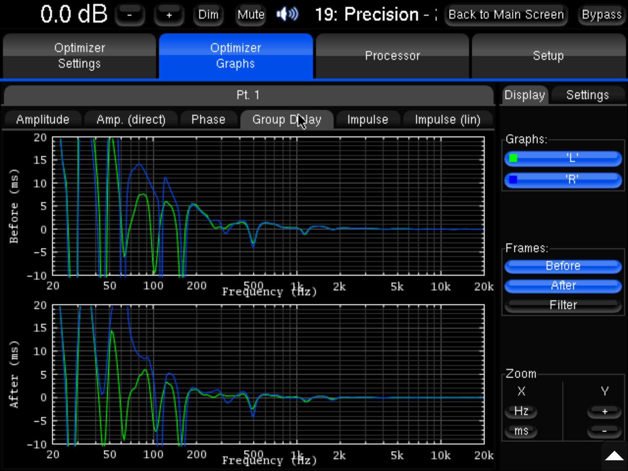

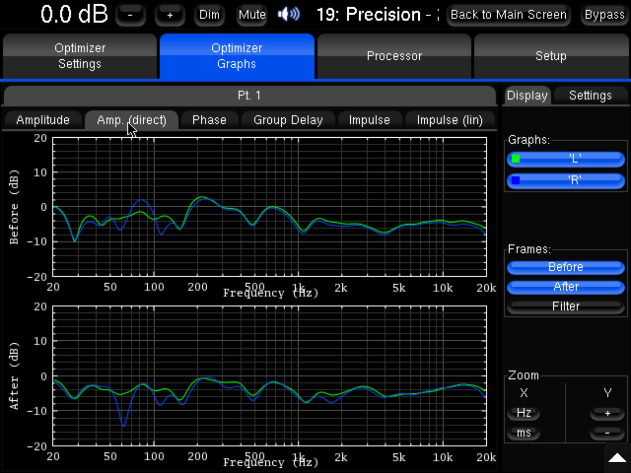

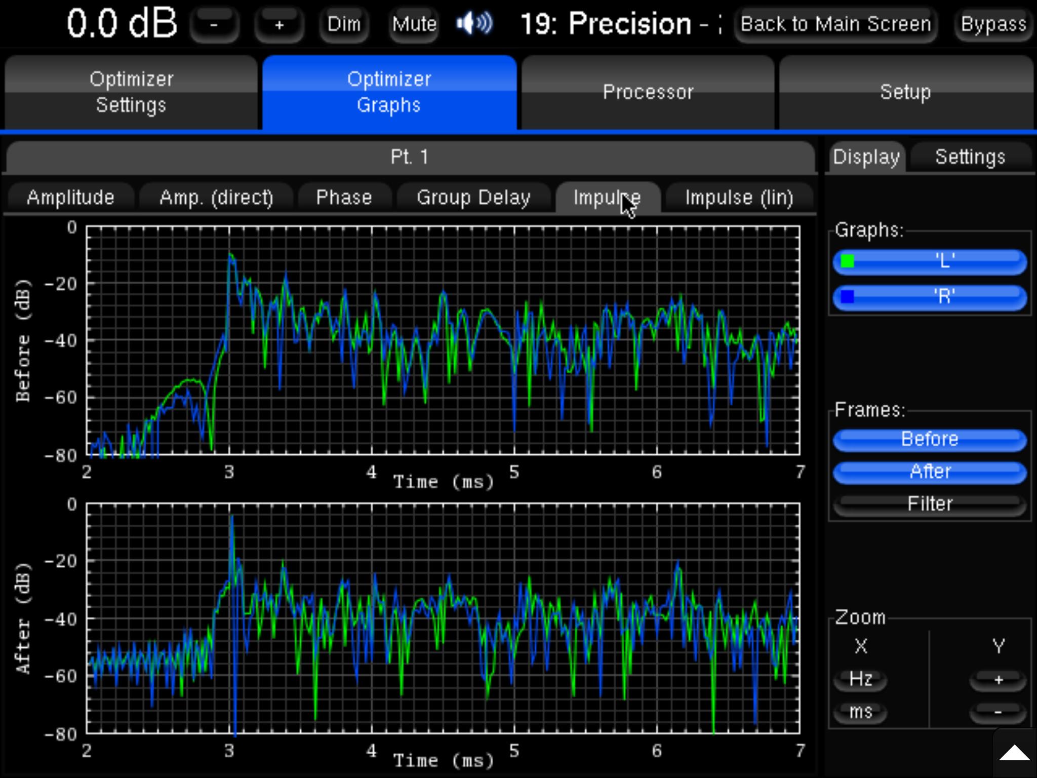

    由於功能太多,我們將逐一介紹,這是其中之一的圖形功能,用家可以很清楚的看到校正前後的變化,共分六項,包括Amplitude, Amp.(direct), Phase, Group Delay, Impulse, Impulse(lin)

    在optimizer settings 裡面有調整範圍的設定,把調整範圍拉大就能平了,然後把trinnov的音量調成-10,免得因調整範圍加大把喇叭弄壞了。
    看你頻譜要拉到+10以上。
    你可能會覺得聲音不如你之前的活生或好聽,但是這是比較貼近錄音真正想表達的。
    你拿他bypass來比較沒有接trinnov的聲音,Trinnov畢竟不是單純的DAC,他錄進了你的空間反應,bypass模式是播放他錄進的反應,並不是bypass他,只是跳過了校正結果,這並不是他DAC的聲音。
    很多設定,多碰一些設定,Trinnov很強大。
    你覺得你本來的聲音很好,他有一個靠L/R來修正,不做大幅度調整的功能,他就是依照你本來的聲音來調整左右更佳一致的平衡。
    3D mapping是一定要開的,既然校正了,就完全讓他弄,聽聽看沒損失。
    既然他測量的東西這麼多,所以測量位置一定要在‘準確的’聆聽位,想偷懶放沙發背或沙發前,都得不到他的效果,因為他修正反射音跟相位是在你聆聽位。
    搞懂他的邏輯,就不會說什麼校正不對,只有使用者不對,沒有機器不對的事。
    這類器材幾乎每一台我都碰過,真心建議任何一台都要接在前後級之間,拿來當dac都是鳥鳥的。
    這麼貴的玩意,當然要儘量去試它的功能,不試才損失XD
    看你頻譜要拉到+10以上。

    那就把optimizer setting裡面的調整範圍拉大,把Trinnov的音量調低到-10再聽聽看,調整模式也可以換成用L/R的模式聽看看,我是一定用precision來聽。
    clock也改成24/96
