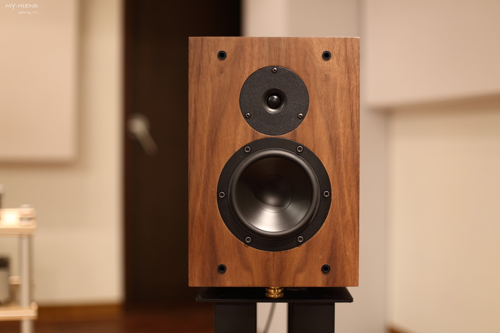

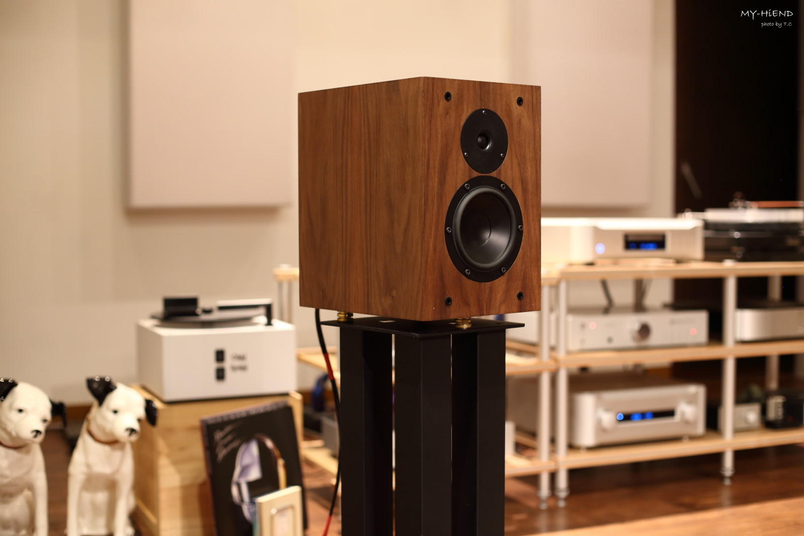

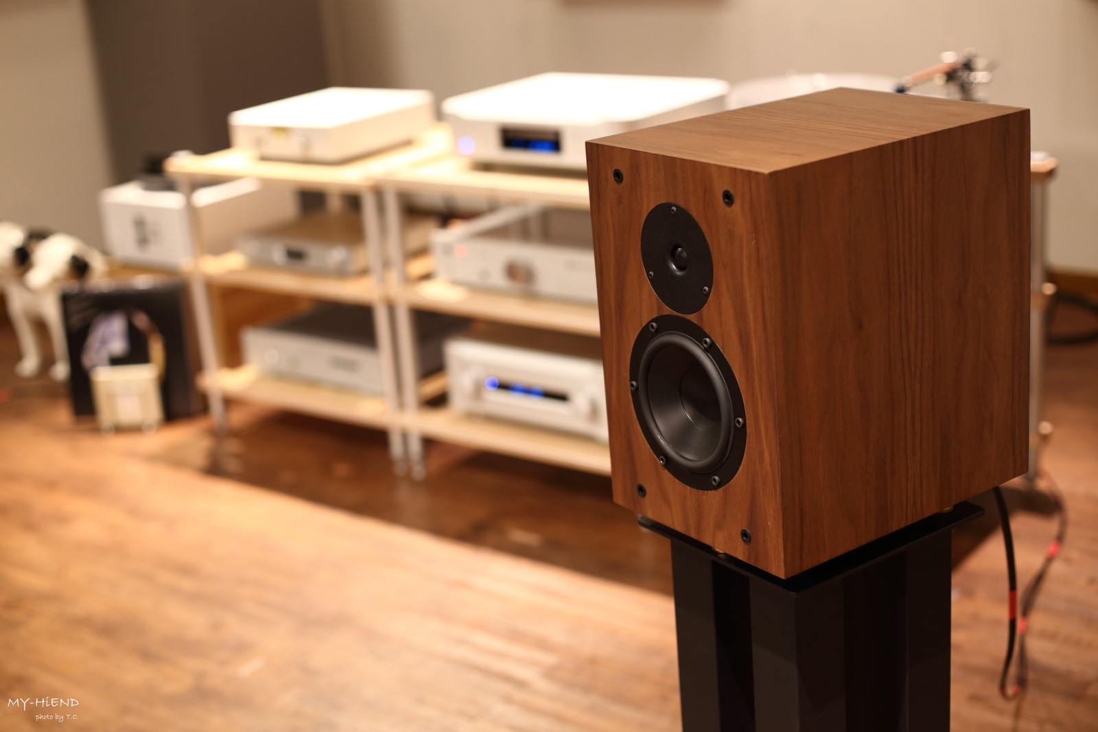

    Spoey採用兩單體兩音路的設計,尺寸為232x310x340mm(寬x深x高),木箱箱體為台灣自製,箱體使用中密度纖維板MDF (Medium Density Fiberboard),外層為核桃實木貼皮,較深的箱體設計增加低音量感,讓書架喇叭能有超越體積的聲音能量。
    嚴選丹麥名廠單體
    Spoey採用的兩顆單體都是來自丹麥,高音單體使用Hiquphon 3/4吋軟半球振膜單體,擁有廣泛的頻寬,適合用在兩音路的高級喇叭設計上。中低音單體使用Audio technology 4吋單體,這家單體廠的特點是可以因客戶需求調整單體的各個部位用料以及訂製,從線圈大小、磁鐵尺寸、振膜材質都能更改,非常彈性,而且原廠聲稱客戶可以在一批幾十個單體裡隨便拿出兩個來測試,兩者配對數據絕對能幾乎一致。Audio technology老闆之一的Ejvind Skaaning在丹麥喇叭業界很有影響力,也是Scan和Dynaudio的股東。Audio technology的單體供應給許多知名喇叭廠包含Sonus Faber和Rockport等等,品質絕對優異。
    鹿港喇叭自行設計分音

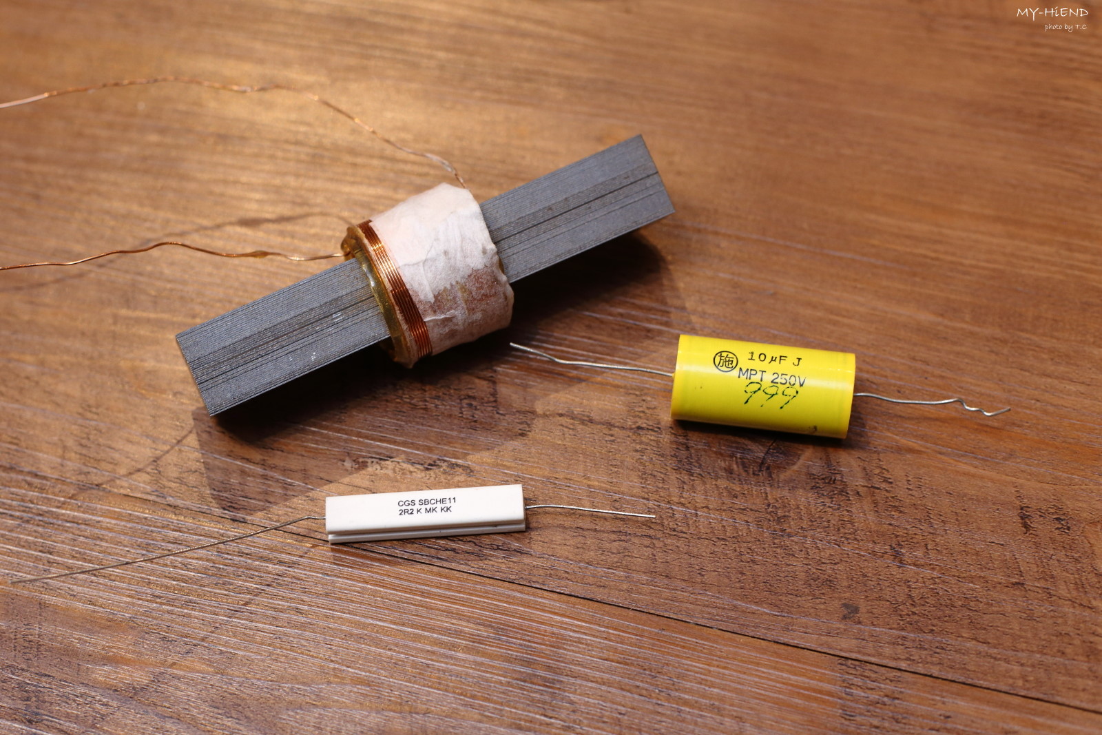

    設計喇叭可不是只有將名廠單體湊一湊就行了,鹿港音響的自製喇叭分音器都是由老闆施先生親自設計。分音器的重要性和單體一樣,好的分音器設計可以讓單體間的頻率響應銜接更平順,提供準確的相位和合適的阻尼。鹿港音響所設計的分音器不使用基板,而是將電容、電感、電阻等元件直接接在單體和喇叭線之間,盡量簡化使用的元件和接點,減少耗損。照片中便是分音器所選用的元件,一切都是經過反覆測試所選用的,並不適合每一個喇叭,都是以Spoey量身打造,如電感使用非常大的鐵芯繞製,電容是測量後依據需求特別訂製,電阻經測試後選擇日本製的水泥電阻。
    分音網路在高音採用2階分音,每8度音衰減約12dB,低音採用1階分音,每8度音衰減約6dB,分頻點在2800Hz。
    減少接點減少損耗

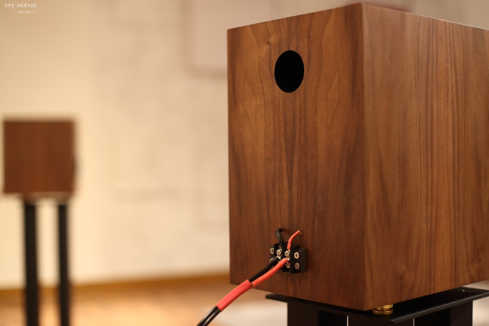

    Spoey的後方有一個低頻反射孔,下方的喇叭接線端相當特別,目前鹿港音響的喇叭都是這樣設計,不使用常見的喇叭端子,而是直接將喇叭線鎖上小O型環,目的是要最直接的連接喇叭箱內分音線路,減少接點減少損失,將來可能會因應便利性製作Y插喇叭端子。這次使用的喇叭線也是鹿港喇叭手工製作的,未來預計會推出自有品牌喇叭線,值得關注。
    鹿港音響Spoey的外型相當樸實,木紋貼皮,簡潔素雅。以外部內部用料加上設計方式,都能感受到鹿港音響在製作上非常用心。這樣的產品只定價75,000,真的是相當佛心。

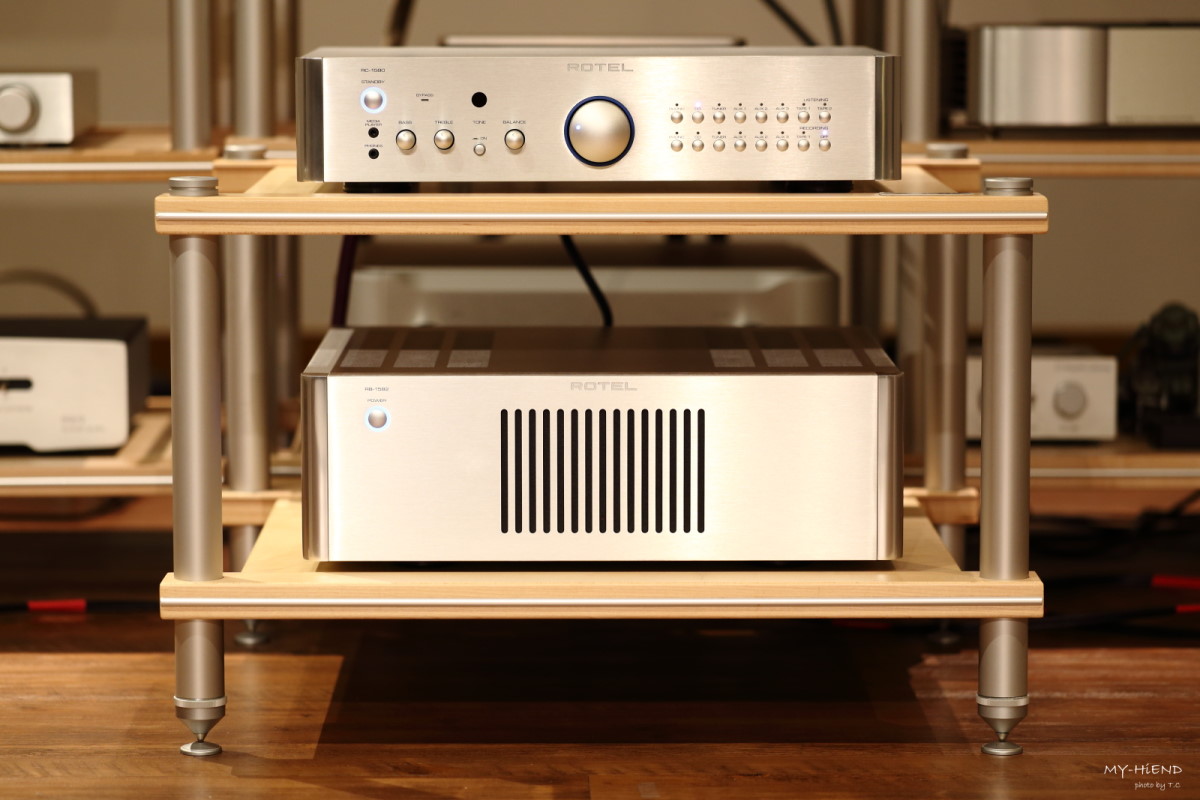

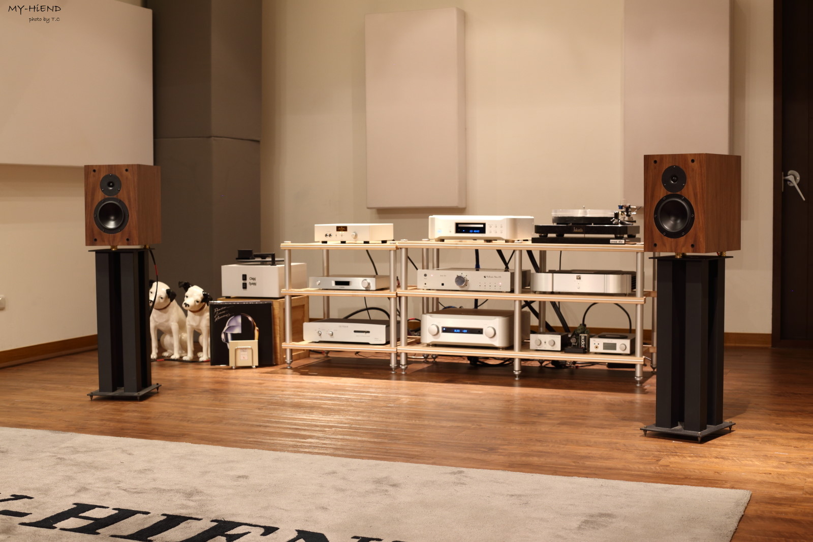

    這次鹿港音響將Spoey書架喇叭送來不久後馬上又送了Rotel的前級擴大機RC1580和後級擴大機RB1582,這樣的搭配是鹿港音響建議的搭配之一,開聲後馬上感受到Rotel的推力十足,而且聲音質感相當不錯,與Spoey的確是相當搭配的組合。

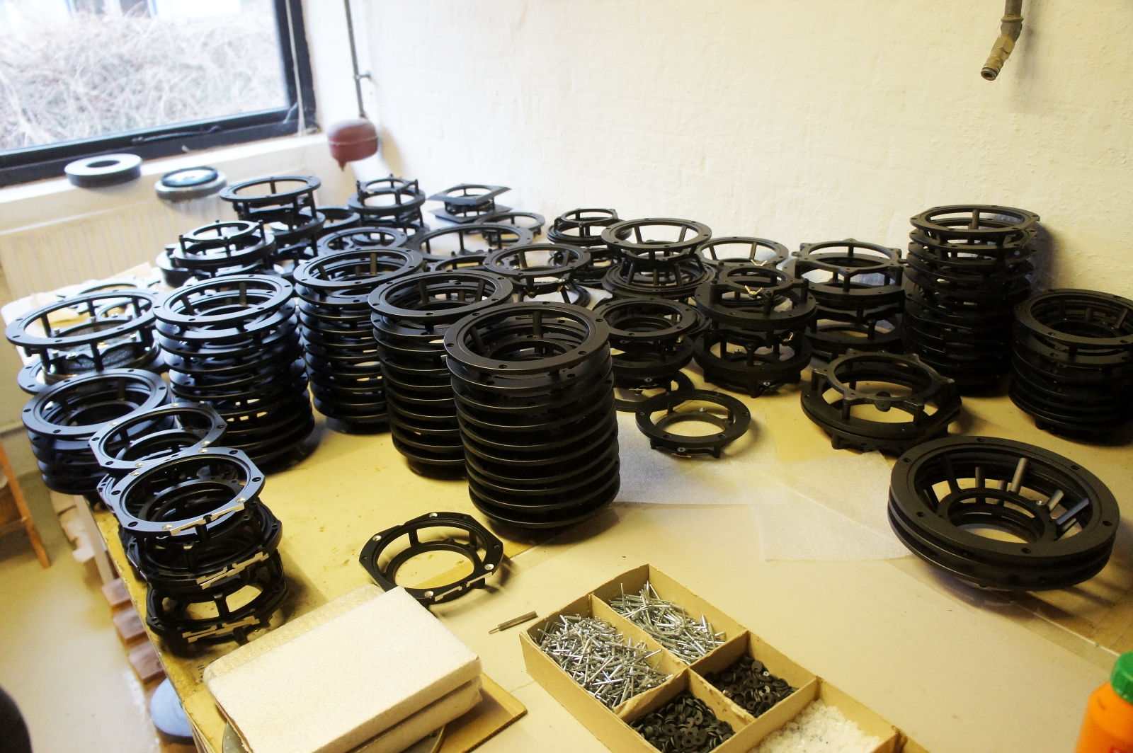

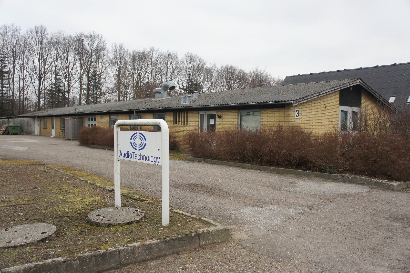

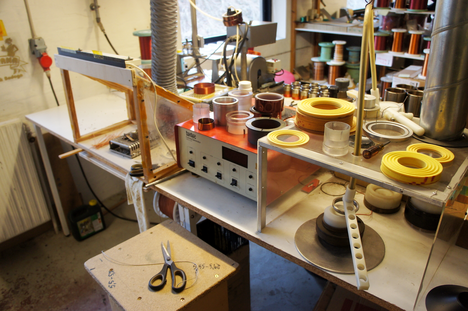

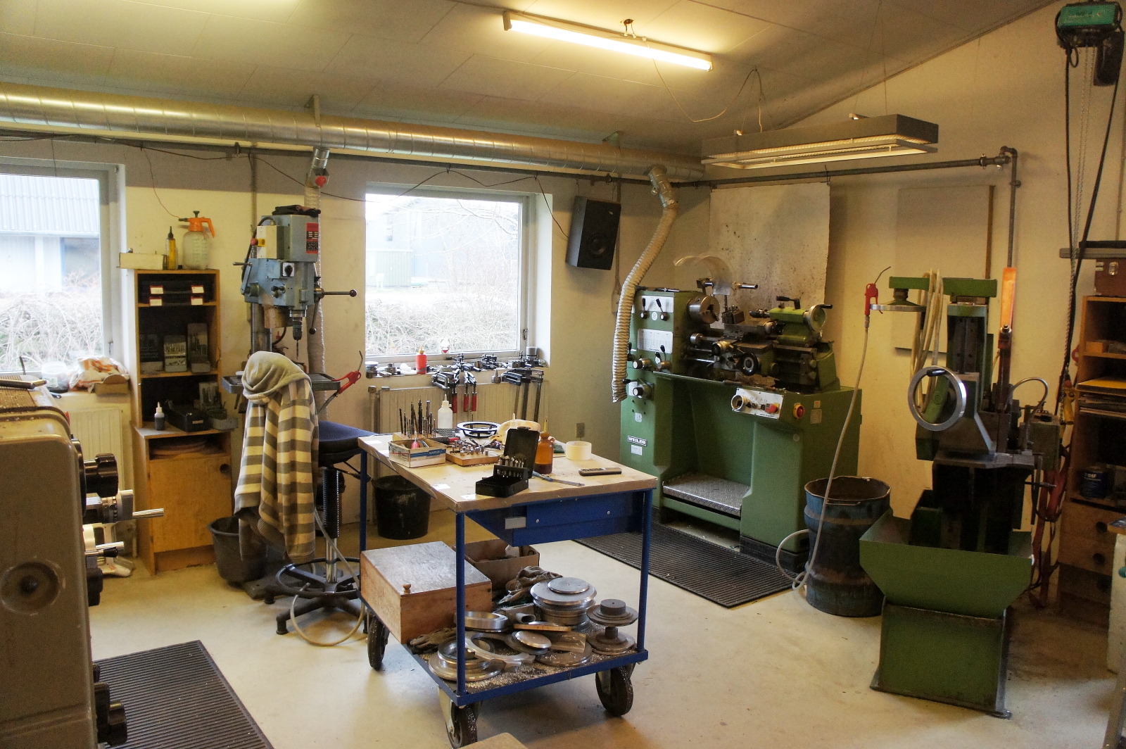

    評測期間,鹿港音響第二代施先生(小施老闆)也恰巧遠赴歐洲Audio Technology位於丹麥Skanderborg的生產基地,由照片可看出工廠並不大,是技術取向的客製化生產,而且都是手工製作。歐洲的音響生產工廠的模樣和東方人印象中的大工廠不大相同,一般都位於郊區僻靜的小城市中。
    製作用上許多工作母機,應用在金屬加工穿孔
    生產線之一
    桌上滿滿的單體框架

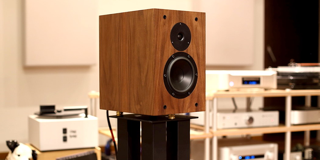

    鹿港音響這款喇叭Spoey是目前設計中較小的一對喇叭,設計者施先生認為低音單體尺寸必須適中,並非越大越好,越大的低音單體越容易變形失真,重播出來的音樂也不見得會較近於真實。當然目前針對低音單體適合的尺寸並無定論,無論是和施先生一樣的想法或是主張以大尺寸取勝都各有道理,但是如因Spoey這樣體積的喇叭就認定他的聲音必定小巧玲瓏,那可就是大錯特錯。如前述所言,鹿港喇叭所選用的元件品質都十分挑剔,不是好東西是不會用的,品質才是一切的關鍵,最終的聲音的確是相當符合我的期待。
    聲音厚實、趨近原始的聲音比例
    播放熟悉的<Blue Mind>,鹿港音響Spoey的人聲相當扎實,具有歌手聲音該有的厚度。但並非只有這樣,歌聲中的細節變化和抑揚頓挫同樣令人印象深刻。在音場的表現更是不錯,雖然大多是配置單純的鋼琴伴奏,中頻兩端的延伸以及和人聲的比例相對合理,活脫展現了Spoey的能力。
    能夠傳達出音樂的情感面
    Spoey在這張專輯中的小提琴聲非常好,中高頻十分優異,鹿港音響施老闆所選擇的這款高音單體的確是非常有價值。在播放中,小提琴聲柔美具有光澤,拉弦聲的起伏強弱都展現地夠優美、夠細緻,將這張專輯具有情感的一面發揮出來,也是最難能可貴的價值。
    由Spoey帶出聲音魅力
    聆聽另一張由老虎魚製作的專輯<Songs for the Road>,由英國歌手Allan Taylor所演唱。這張專輯要播出Allan Taylor的磁性聲線以外,還得有濃厚的公路孤寂感。Spoey在音場的營造上很好,對於這層孤寂感,也就是音樂性的重現相當輕鬆寫意,在細微動態的重播也非常優異。厚聲底的喇叭特性更讓Allan Taylor的聲音充滿魅力。
    單純的設計不怕複雜的場面
    以Spoey播放舞孃俱樂部原聲帶,非常具有音樂性,厚聲底的特色輕易增添了討喜的聲音,Christina的高亢嗓音有很不錯的發揮,低頻節奏音像分明,具有水準的控制能力,面對複雜的編曲雖然只有使用兩個單體工作,但是播放得相當順暢,中氣十足。在第六首”Express”,具有強烈的節奏,有很多音效,人聲也突出,低頻相當像地樁般穩固,Spoey的能力相當優異。
