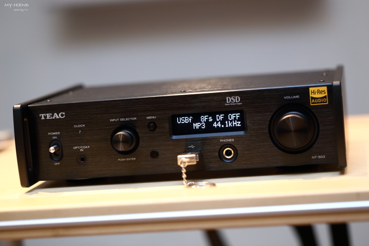

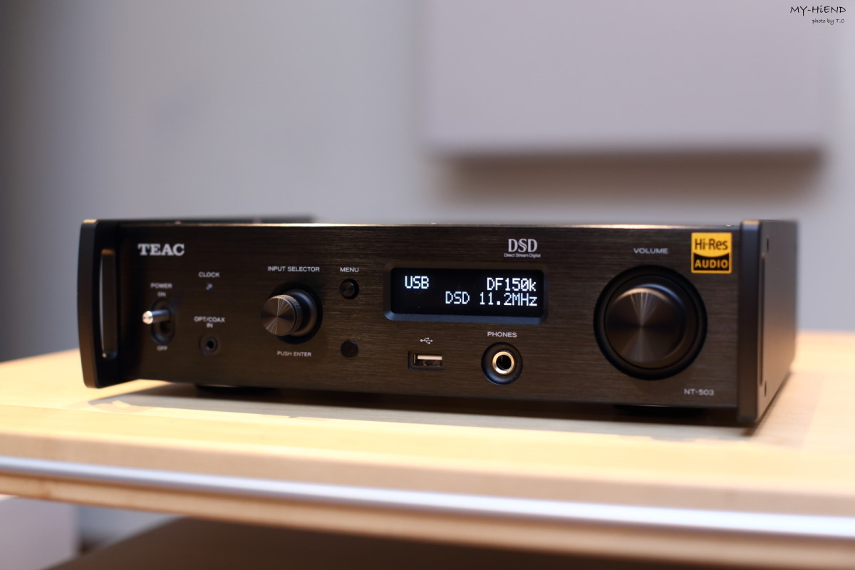

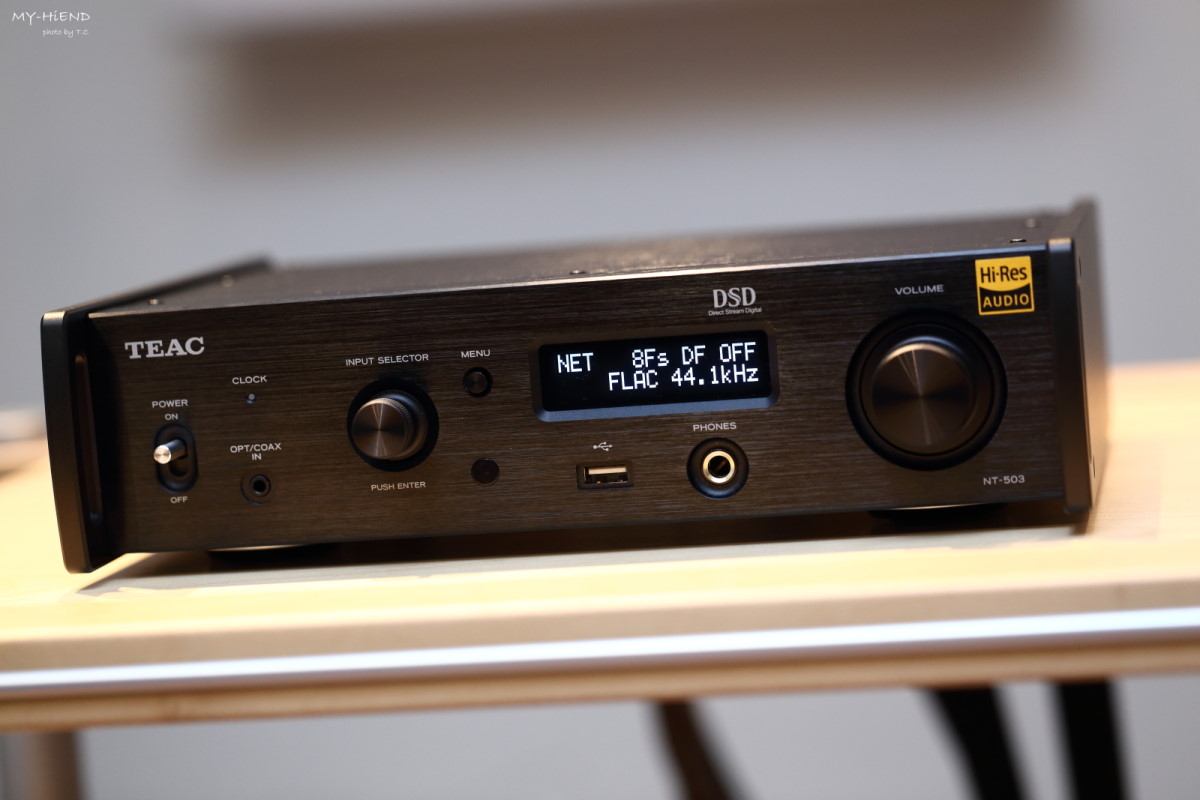

這次測試的是黑色的NT-503,金屬外殼表面拉絲處理,左右兩側則是光滑的鋁板,TEAC近年產品尺寸一般都相同,而且不佔空間。前面板就看出功能許多,左方電源開關使用撥桿頗富趣味,clock顯示燈號,外接時脈時鐘會亮燈,下方是光纖同軸的mini插孔,接著小圓形旋鈕可切換訊源及協同menu操作選擇,旋鈕旁便是menu鍵。顯示螢幕下有usb插槽可使用隨身碟播放音樂,右邊則是6.3mm耳機輸出,最右方是音量控制。
後面板左下是類比輸出,一組單端RCA、一組平衡XLR。左上方是乙太網路接孔,右方數位輸入有三組,一組USB、一組同軸、一組光纖。下方還有藍芽接收器,以及外接時鐘插槽。至此大略看出NT-503可連接其他訊源如轉盤以同軸光纖輸入數位訊號,或是USB連接電腦及網路串流空間中的電腦、硬碟。也可以方便的使用藍芽接收手機、平板的訊號。外接時鐘似乎也預告了TEAC可能會推出獨立時鐘產品,建立更準確的時脈訊號。

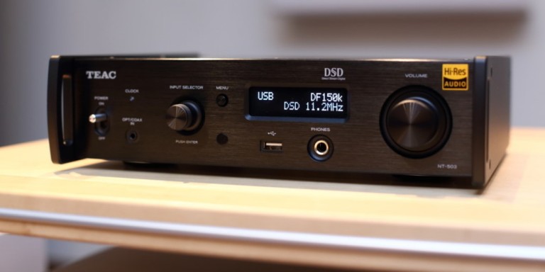

下方照片是實測DSD最高規格11.2MHz音樂檔案,顯示螢幕左上是輸入源、右方是濾波選擇,DSD有兩種濾波可以選擇分別是50k及150k,代表從50k或150k以上的頻段會被切斷,因為DSD理論上在高頻段容易產生噪訊。PCM檔案則提供四種濾波可以選擇,主要是頻段頻寬上的滾降斜率改變,也可以選擇關閉濾波。另外NT-503能將所有PCM檔案以晶片運算做升頻,甚至將PCM轉為DSD 11.2MHz的檔案,由器材menu中直接設定。

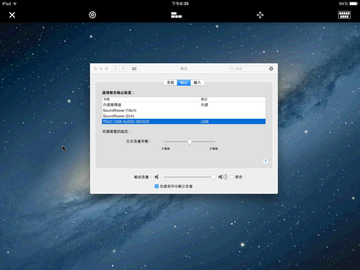

連接Mac mini,在聲音輸出選項選擇NT-503。

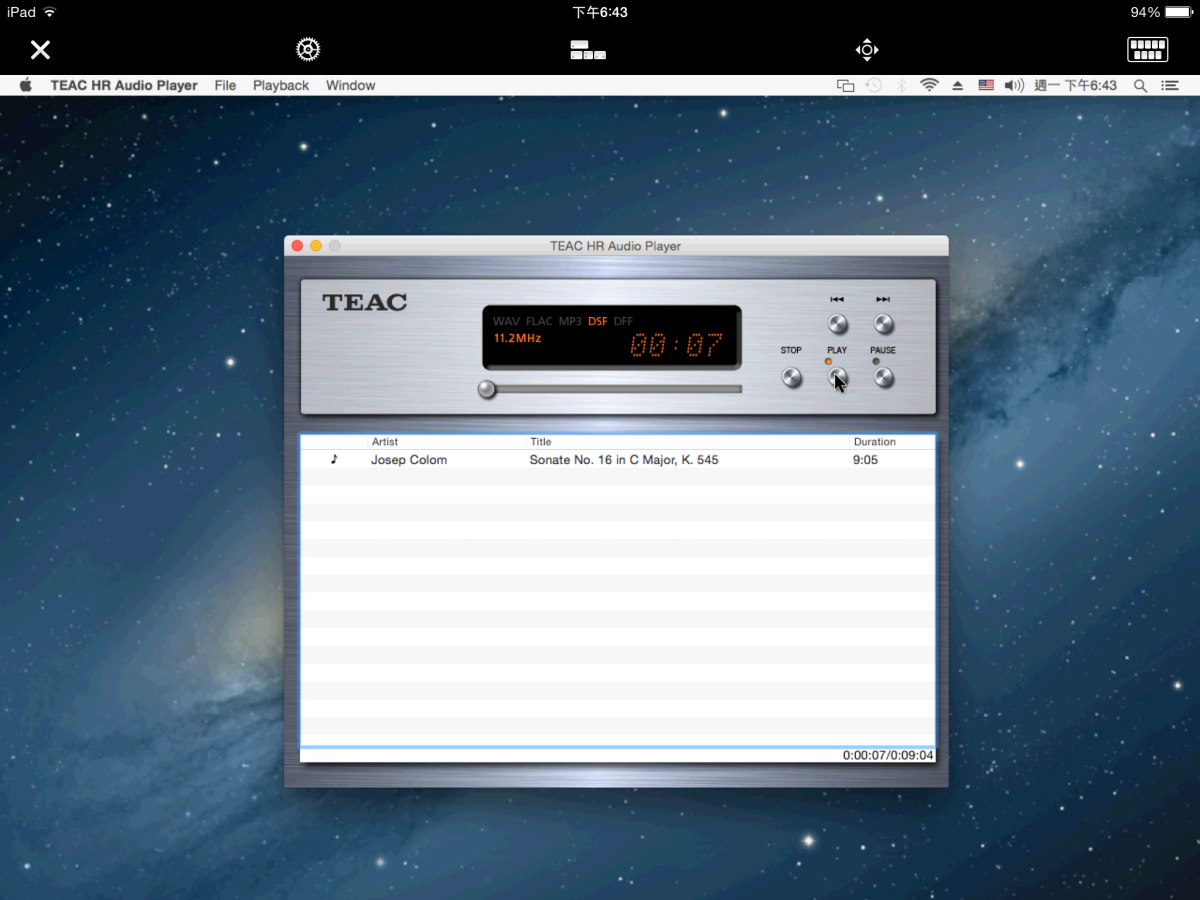

透過到官方網站下載的TEAC HR Audio Player播放軟體,直接播放最高規格DSD 11.2MHz檔案。TEAC HR Audio Player播放軟體面板很簡潔,原廠表示軟體設計上佔用電腦非常少的資源,減輕電腦負擔讓聲音保持良好狀態。可以播放的音樂格式也顯示在面板上,有WAV、FLAC、MP3、DSF、DFF。

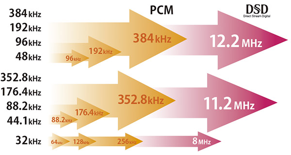

NT-503使用最新的FPGA運算晶片,能夠對應的音樂檔案取樣率如下,並且能夠做PCM檔案2、4、8倍的升頻,假設CD音質44.1kHz乘上8倍便是352.8kHz。但極限只能到384kHz,假使原本已經是192kHz便只能做2倍升頻。另外PCM檔案也能升頻轉為DSD檔案,假設CD音質44.1kHz便能提升256倍達11.2MHz。
而使用前方USB插槽播放隨身碟內的音樂,需透過手機使用TEAC的app經網路控制播放。所以NT-503和手機需要在同一個區域網上,能播放的音樂格式達 5.6MHz DSD、24-bit/192kHz PCM。包含WAV、FLAC、AAC、Apple Lossless、WMA、OGG Vorbis、MP3。
顯示螢幕左上顯示USBf,8倍升頻,濾波關閉,原始音樂格式為MP3,取樣率的44.1kHz並非原始檔案的取樣率,雖然原廠並無說明,但推測應是取樣率低於44.1kHz的音樂檔案都會自動提升至這個水準。

下方照片便是使用網路串流播放,左上訊源顯示為NET,設定為8倍升頻,濾波關閉,原始檔案為FLAC 44.1kHz。最高支援取樣率為5.6MHz DSD、24-bit/192kHz,音樂格式包含WAV、FLAC、AAC、Apple Lossless、WMA、OGG Vorbis、MP3。

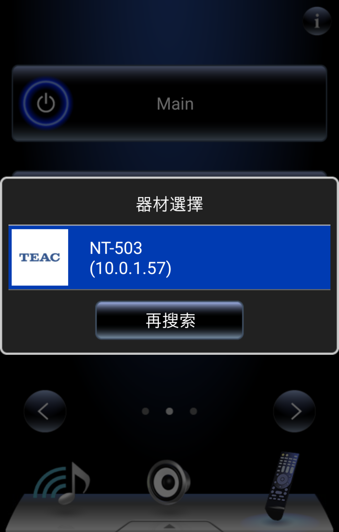

使用網路串流”必備”TEAC的播放軟體,直接上Google Play或是Apple Store中下載,點選下面照片有詳細說明,下方是Android的畫面。
連線後軟體會自動搜索連線到的器材

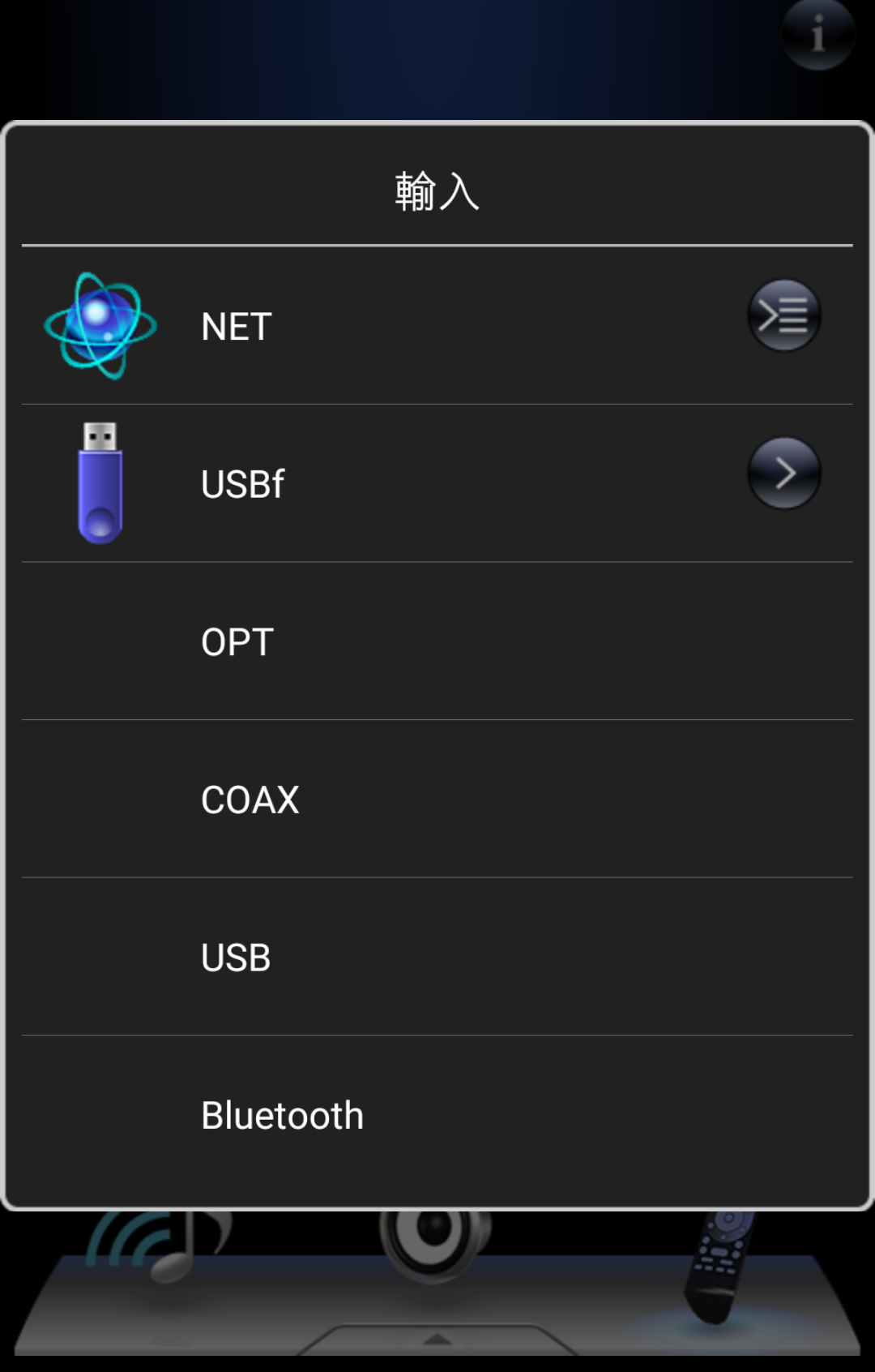

使用的訊源也可切換,包含前面板的USBf,也要透過軟體操作

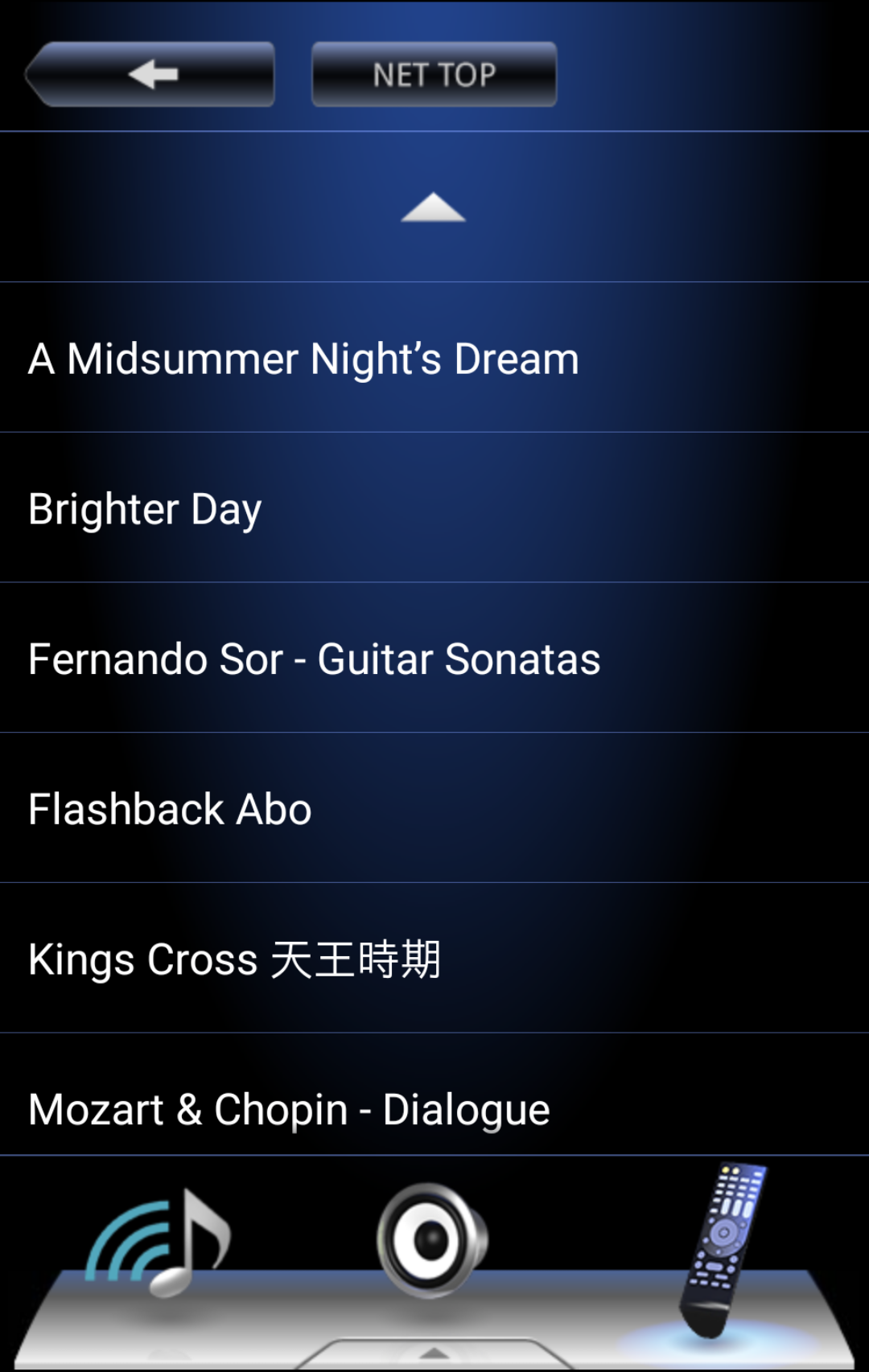

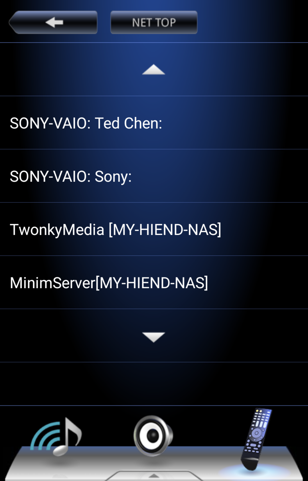

連上NET網路後,同網路區域中可使用的音樂訊源皆會出現
我以NAS示範播放

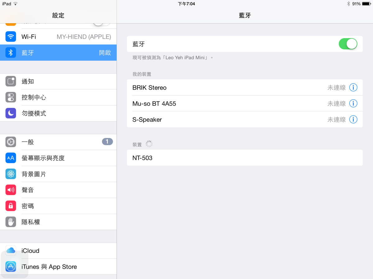

另一個方便的連接方式便是藍芽了,開啟藍芽配對後,會自動尋找裝置,並且需在NT-503前面板以及行動裝置上確認連線。NT-503支援 aptX®、AAC、SBC三種藍芽編碼傳輸,但僅止於接受訊號,不支援無線藍芽耳機輸出。
播放時顯示螢幕會顯示出連線裝置的名稱,播放時的狀態僅顯示是否升頻、濾波選擇以及藍芽編碼傳輸格式。

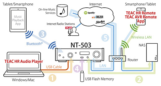

下面這張圖可以了解NT-503的連接方式。包含電腦、usb隨身碟、網路串流至NAS或音樂服務商、藍芽以及使用的控制軟體。

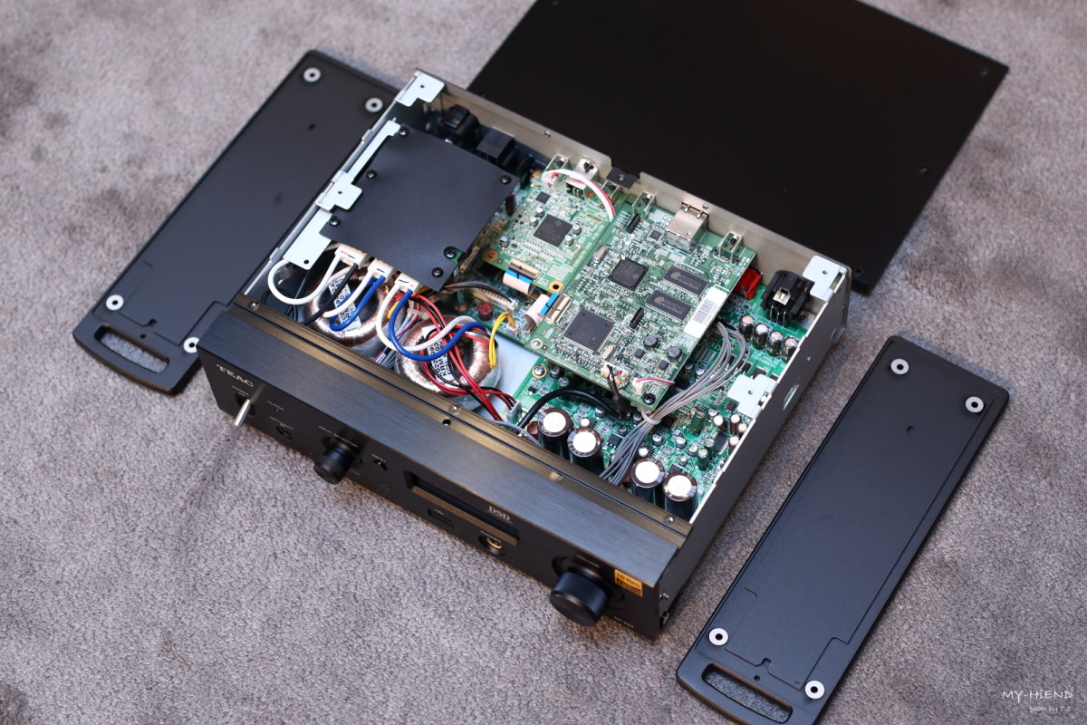

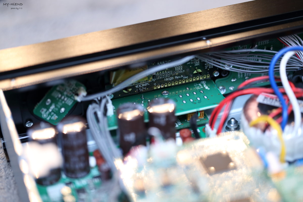

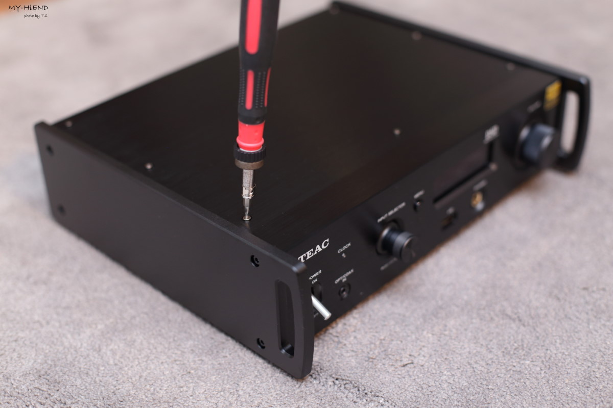

依照慣例,既然把NT-503拿到手了,就要看看內部是否如同其他TEAC產品一樣使用豐富的配置。

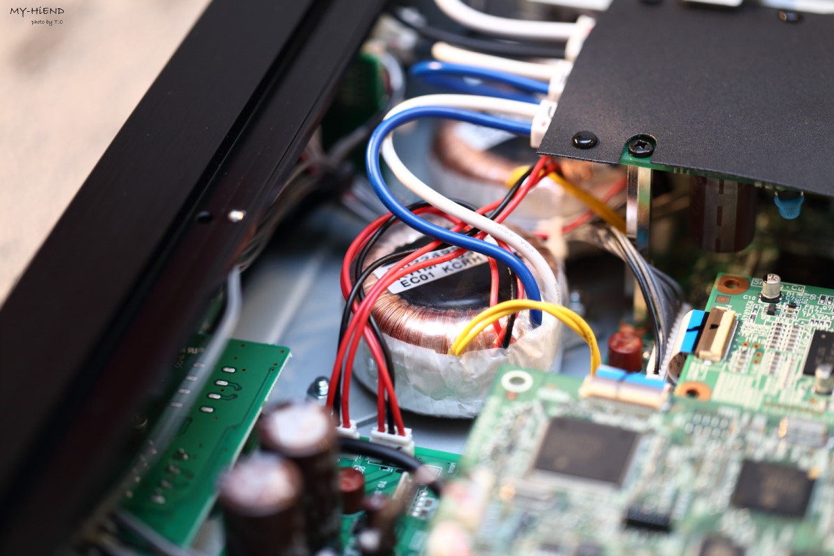

打開後看到有點眼熟,NT-503和之前TEAC發表的UD-503的箱內配置長得非常像。左下角兩個電源變壓器,中間有USB訊號處理電路、網路訊號處理電路,左方看不見的地方則是DAC電路,右方底層則是類比電路。
電源部份使用兩個環型變壓器。
為了節省空間倒置的部分是電源處理部位。

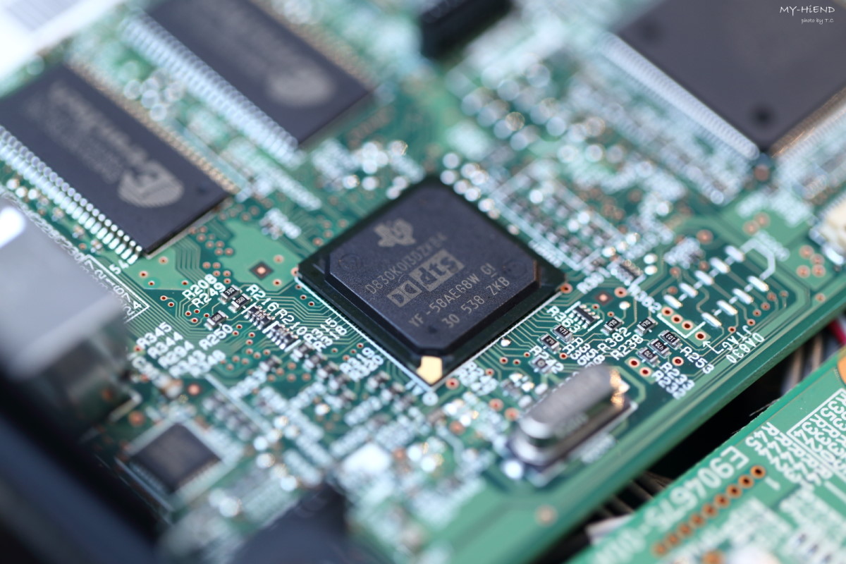

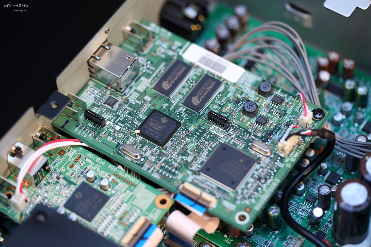

網路訊號處理電路位於最顯眼的位置。這塊電路和TEAC過去發表的CD-P800NT網路訊號接收電路的用料有些類似,但是電路組成更複雜。
電路上所使用的dts處理晶片。

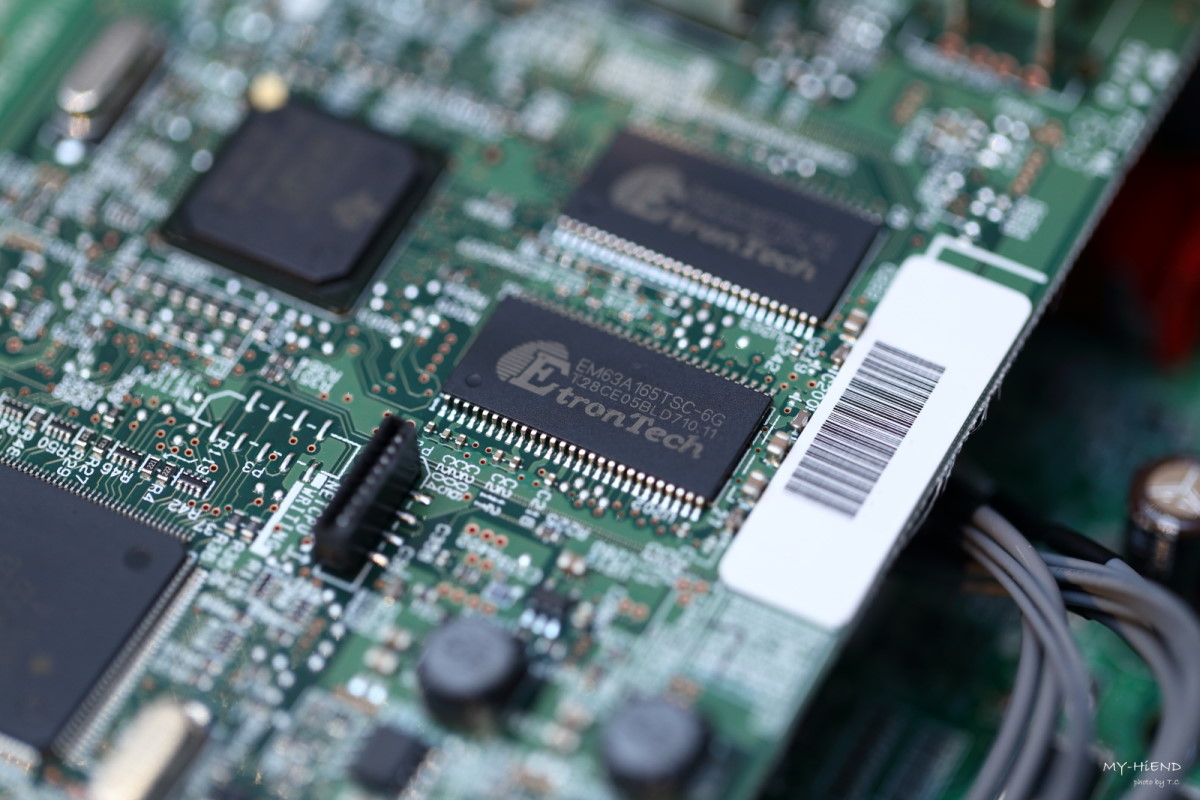

下方有兩個 EtronTech 的快閃記憶體,這是台灣鈺創的產品。

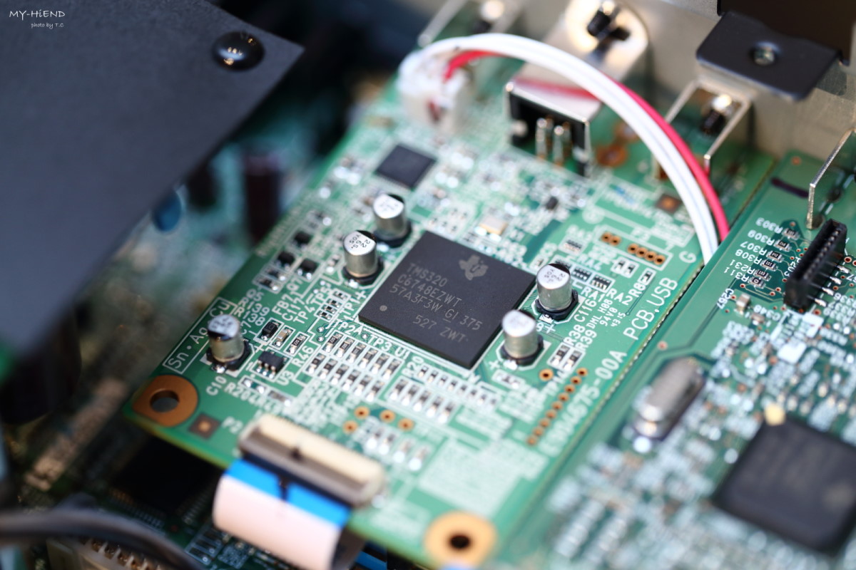

USB的訊號接收電路,USB輸入端子的應用規格很廣泛,這塊電路板和UD-503使用一樣的電路結構和晶片。

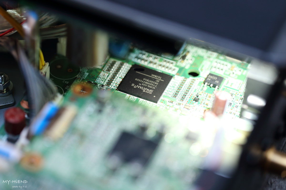

DAC所使用的FPGA晶片。可以透過FPGA晶片將輸入的數位檔案取樣率做2倍、4倍、8倍提升,甚至將PCM轉換為DSD。

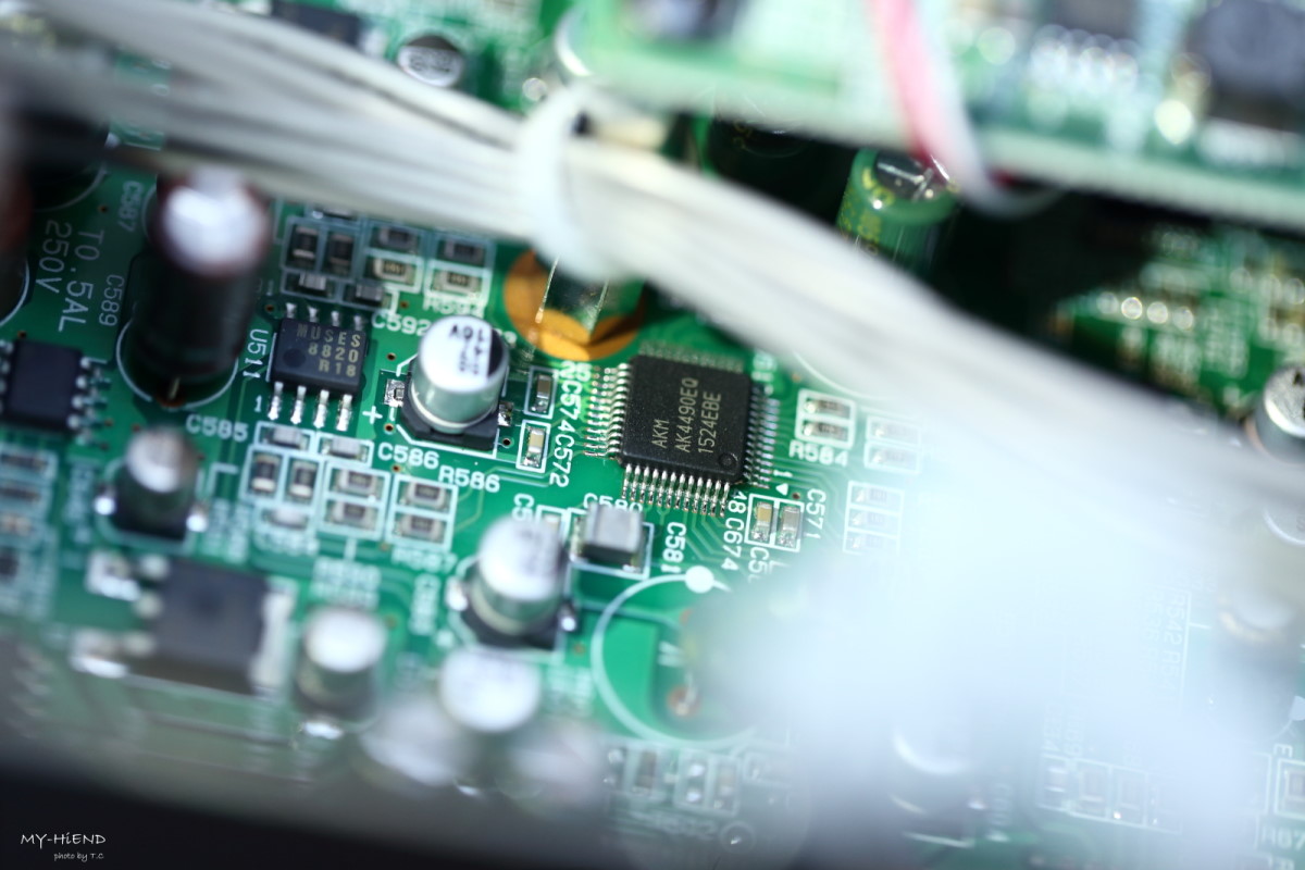

DAC使用VERITA新一代的AK4490解碼晶片。可接收的數據取樣率從30kHz達到768kHz以及4倍的DSD。NT-503總共使用兩顆,每邊聲道各一顆。

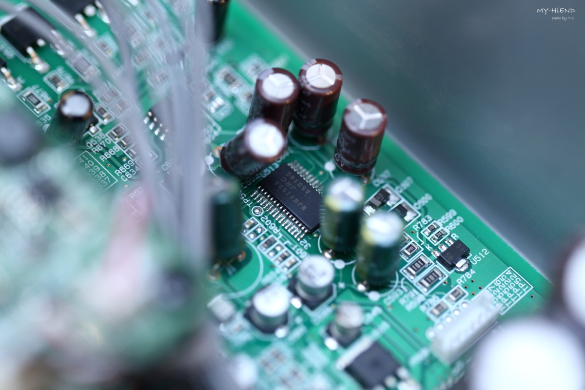

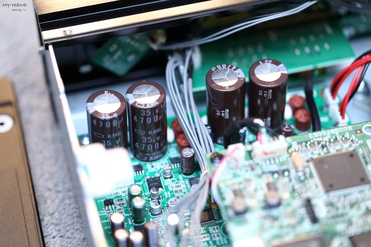

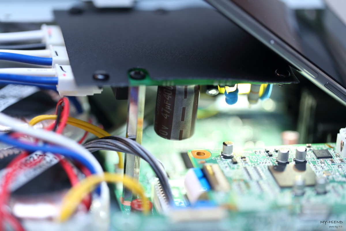

這是類比電路使用的大型電容。

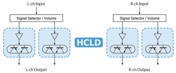

類比擴大電路使用TEAC-HCLD技術,有全平衡或單端前級輸出,提供兩種固定功率輸出(0dB、+6dB)或是可變功率輸出(也就是以前級使用)連結綜合擴大機或是後級擴大機,電路採用JRC(日本無線株式會社)的元件。
音量控制用於耳機擴大機和做為前級使用時,採用TEAC-QVCS(Quad Volume Control System)新技術。透過音量旋鈕控制共四個電路調整音量,左右聲道各有一個正與負的可變增益擴大電路,藉以達到完全的分離,避免不必要的干擾。這個音量控制系統,做到256段的微調,每段為0.5dB。

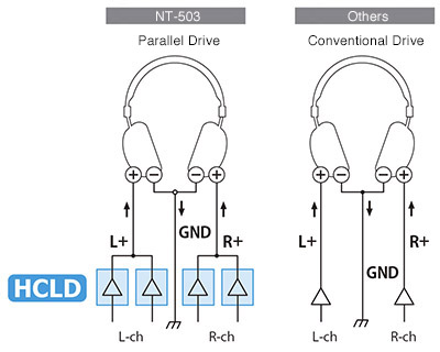

耳擴部分透過HCLD電路輸出訊號至耳機,並聯這些晶體擴大管提供更大輸出至單端耳機中。採用AB類擴大,提供500mW+500mW的推力,能夠對付達到阻抗600歐姆的耳機。

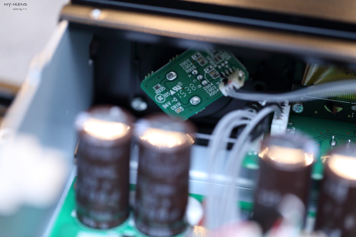

顯示螢幕面板電路以及耳機輸出所使用的電路。
和UD-503不同的是,UD-503是專門的DAC耳擴產品,有兩個耳機插孔還能做平衡輸出,有比較多的玩法。NT-503只提供一個6.3mm耳機孔,但是使用相同的電路設計技術及概念。

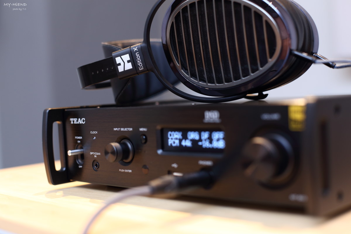

我可沒忘了NT-503的耳擴功能,我拿出手邊HiFiMAN最新的Edition X來測試。NT-503的耳擴聲音特性和兩聲道輸出其實是類似的,聲音都是較為輕靈、中高頻較為引人注意,這和Edition X很適配,Edition X的優異空間感和音場呈現又特別好,讓我聽多張專輯都有很好的感受。
