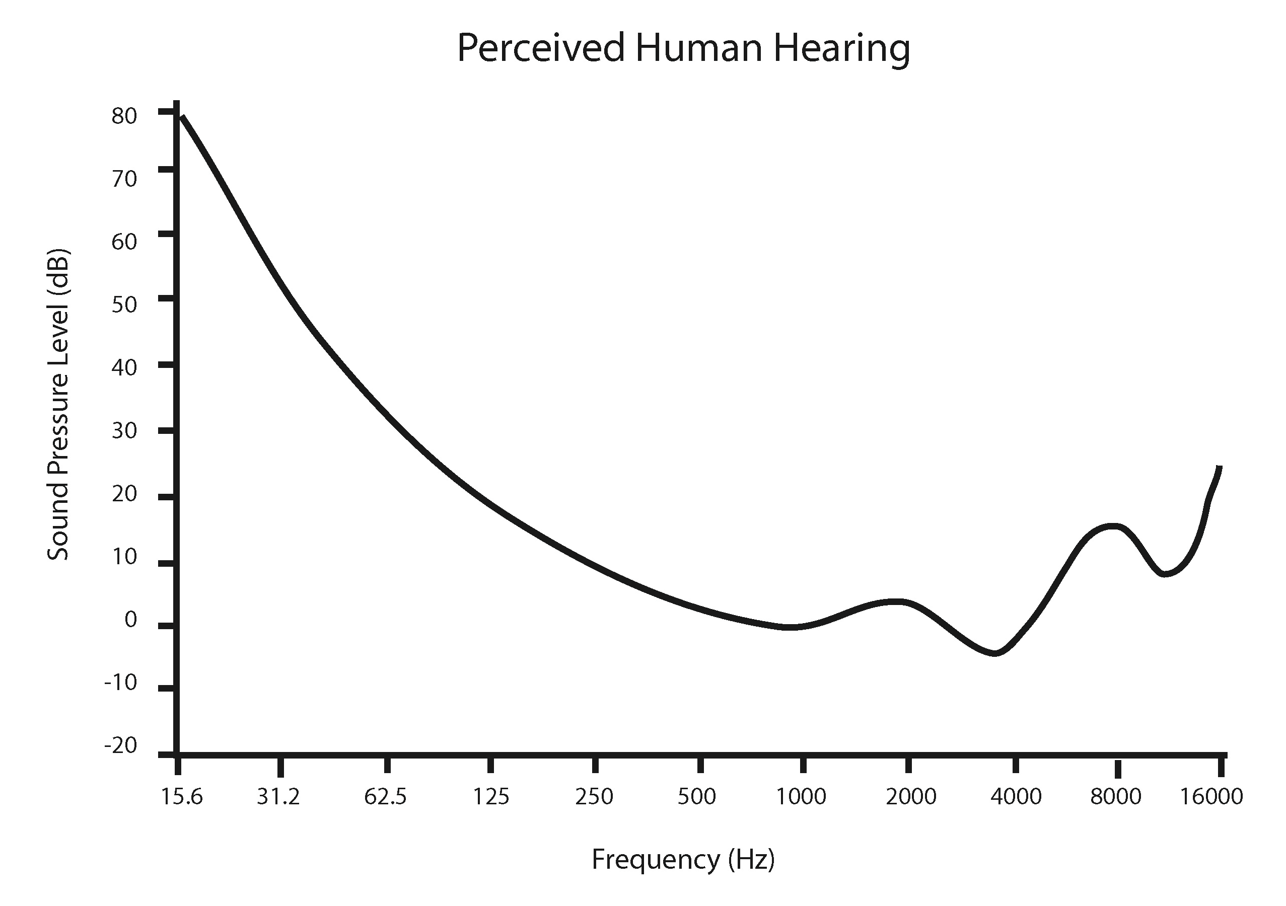

下圖為人耳能聽到的頻率與音量的關係圖,除了可聽到頻率範圍外,人們對不同頻率的聽力也是不同的,1kHz~3kHz是主要人講話的頻率,因此只要一點音量我們就可以聽得很清楚,越往兩端所需要的音量就越大。

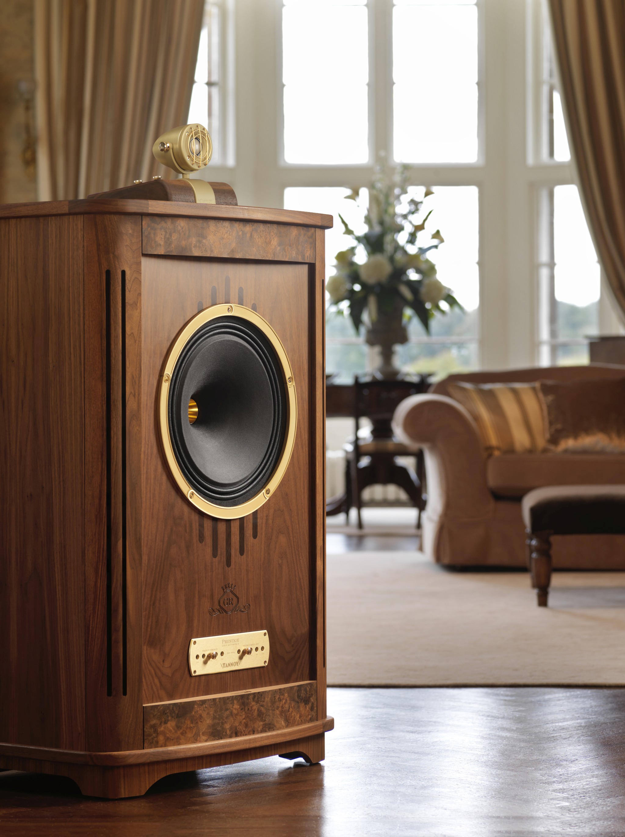

Tannoy從以前就是生產超高音的代表廠商之一,Tannoy的喇叭採用單顆同軸單體,雖然同軸單體不斷再進步,已經能相當完整的再生全頻段了,但是如同前免所提的,超高音的技術也不斷再進步,因此對於聲音表現要再更上一層的,加上超高音可算是一種最快的方法,Tannoy Prestige GR系列的喇叭除了最小的書架Autograph Mini以外,都能與Tannoy SuperTweeter匹配使用,將頻寬延伸到50kHz。

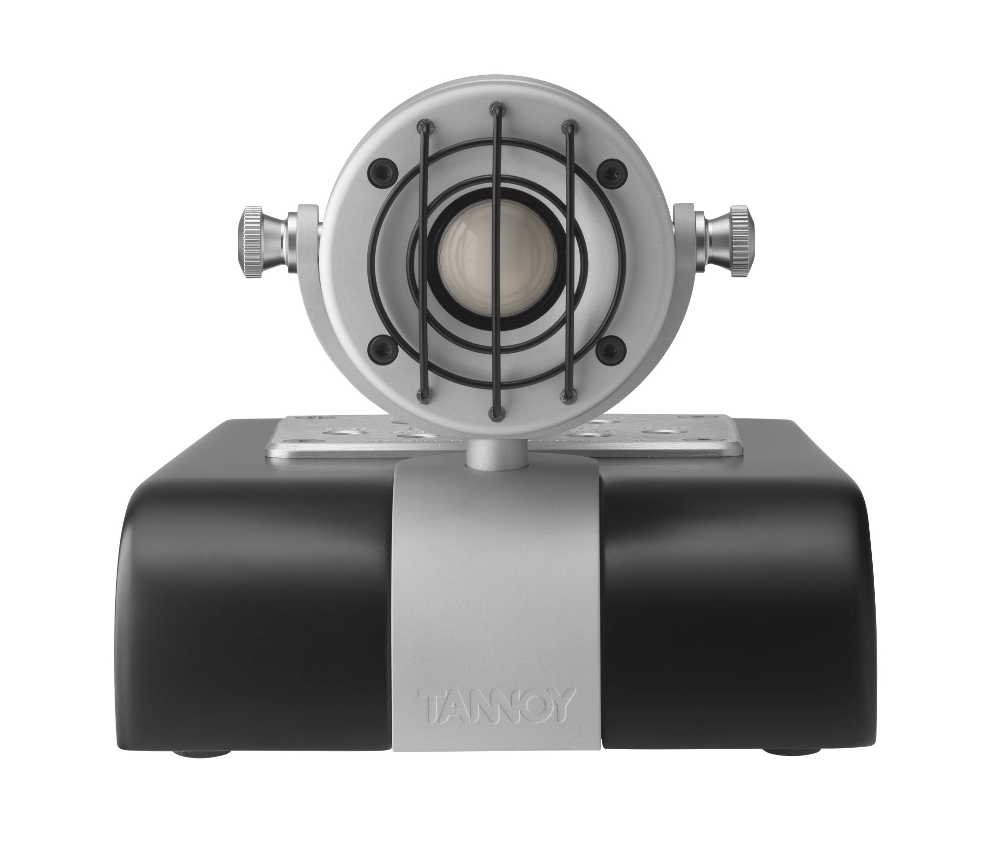

若提到超高音,一定不會少了Tannoy,目前Tannoy超高音從入門到最高階共有三個型號:ST50, ST100, ST200。ST200是為美國核桃木本體,專為Prestige GR Stirling SE到Westminster Royal SE所設計與最佳化,早期Tannoy經典的Prestige系列, HPD, Monitor Gold 與Monitor Silver等也都可使用。ST100與ST200看起來很像,其本體改用黑色梣木(ash),其分頻調整設定可搭配市面上大部份的喇叭使用,不再限定用於Tannoy的喇叭,也適合用在Tannoy更早期的同軸單體喇叭上,如45年前15”的Monitor Red。ST50本體為鑄造鋁,表面經過特殊消光處理,可用於市面上大部份的喇叭。ST50, ST100, ST200的分頻點設定都在14, 16 or 18kHz,頻寬最高都是到54kH (-18dB to 100kHz),輸出增益ST200、ST100可調段數都有5段,但數值略有不同。

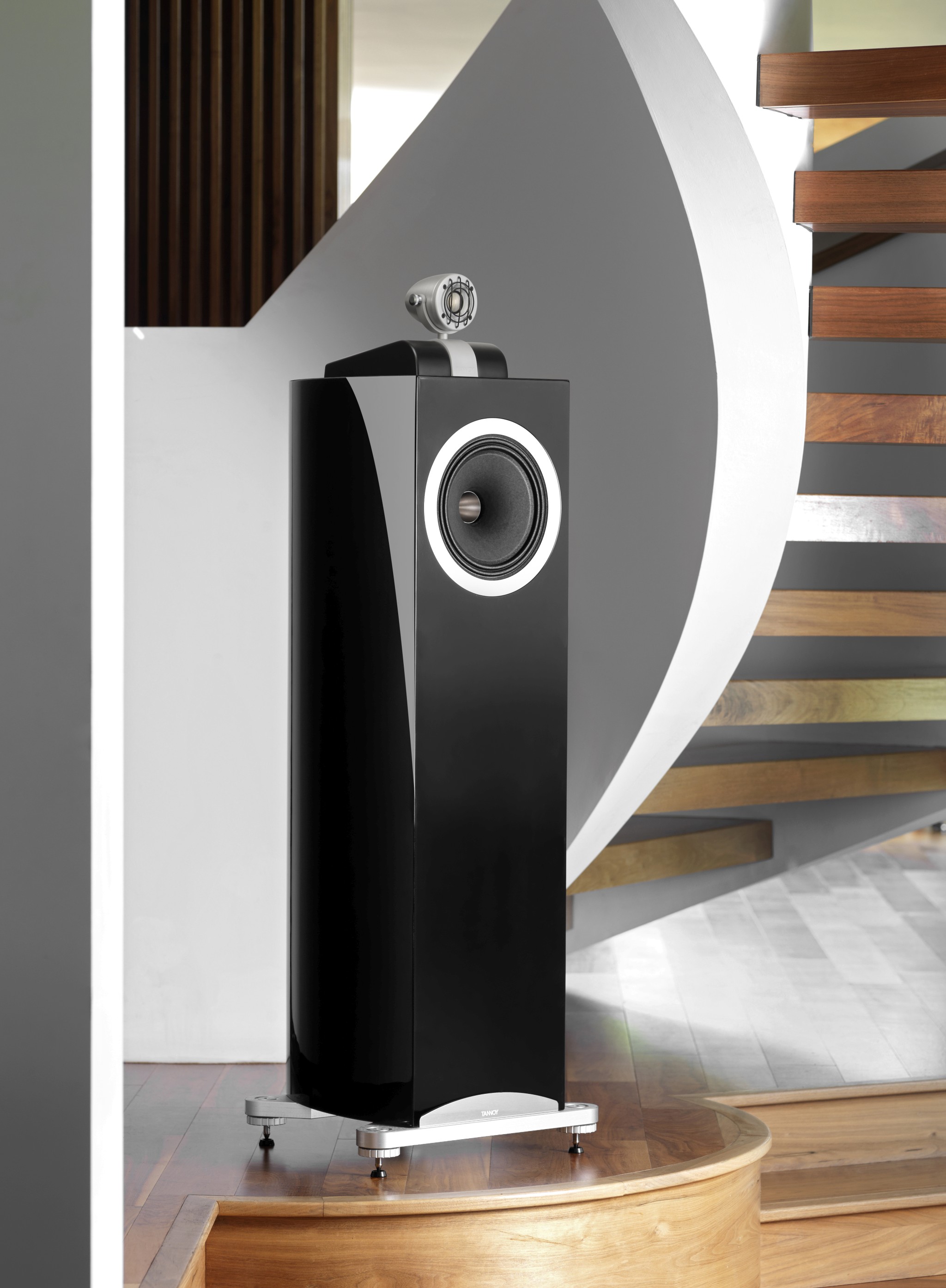

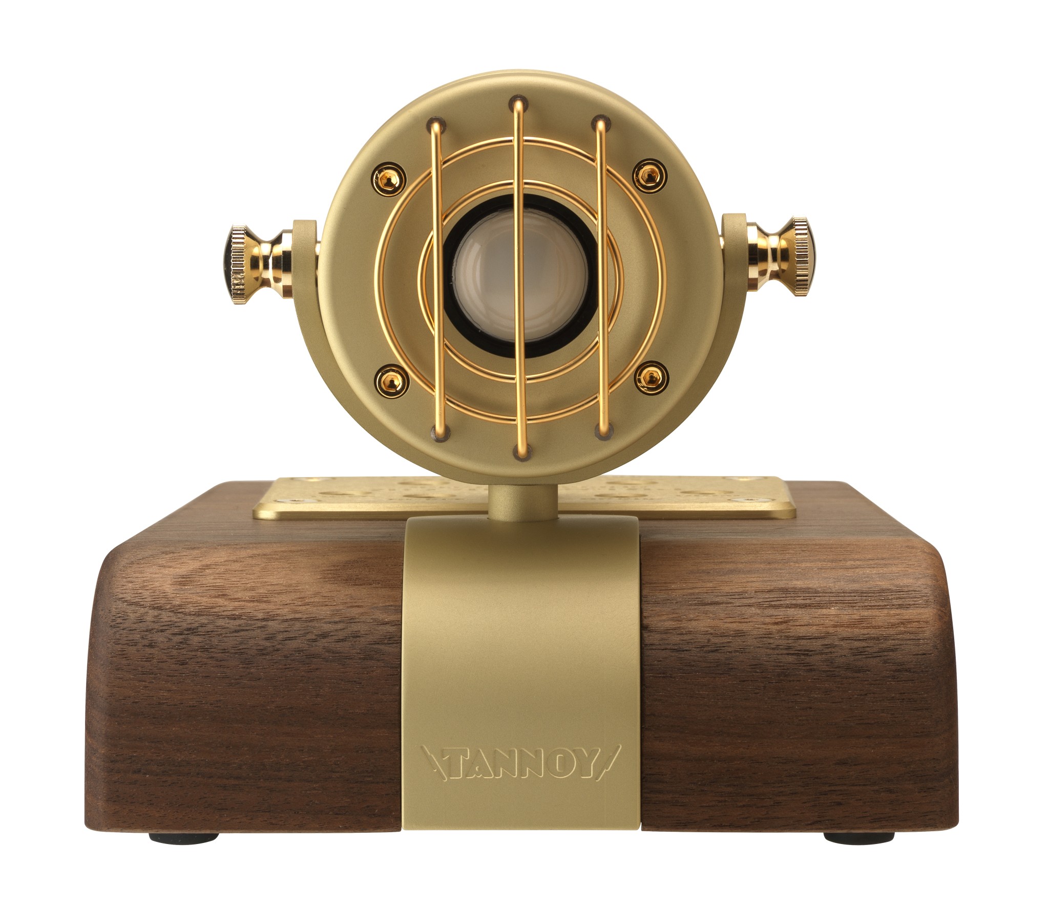

新發表的超高音有兩個型號,主要在外觀本體材質與顏色上有所不同,其他如單體、規格都是一樣的。Prestige GR超高音專為搭配Prestige GR系列喇叭所設計,本體採用與Prestige GR喇叭系列一樣的核桃木,整體具有一致性,ST-300Mg則是採用梣木消光黑。Prestige GR超高音的原型最先在去(2015)年的慕尼黑音響展亮相,當時擺在一個保護的透明展示盒中,其富麗堂皇、復古味相當濃厚的造形讓我直覺是Tannoy早期的古董級產品,後來才知道是最新的產品。為何Tannoy要推出新一代的超高音?原因其實很簡單,Prestige GR系列喇叭發表後,其性能整個提升了,現有的超高音,如ST200使用在其身上的效果就沒那麼明顯,原廠勢必要研發出更厲害的超高音來搭配,Prestige GR & ST-300Mg就此誕生。
Prestige GR
ST-300Mg
內外均為全新設計

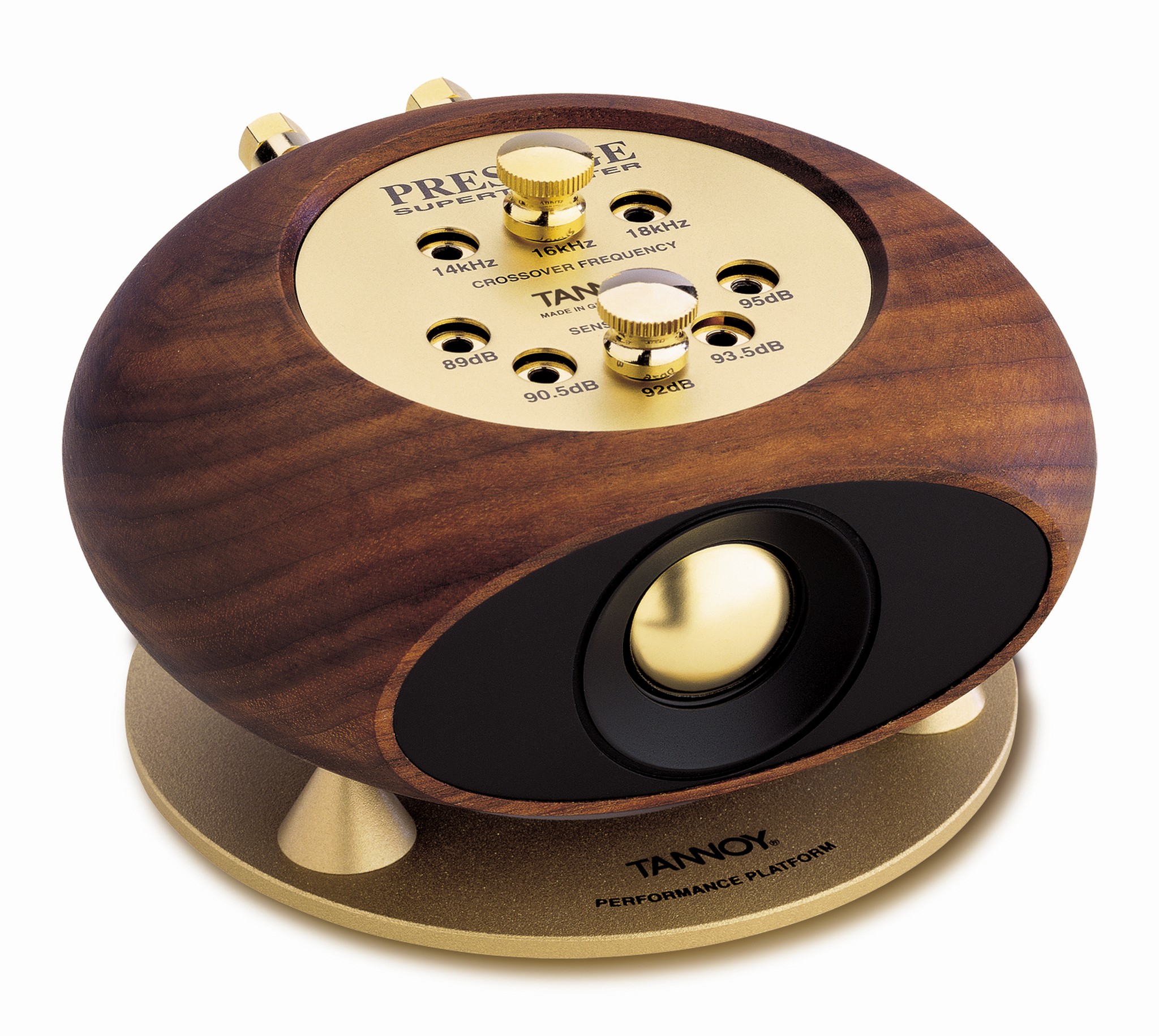

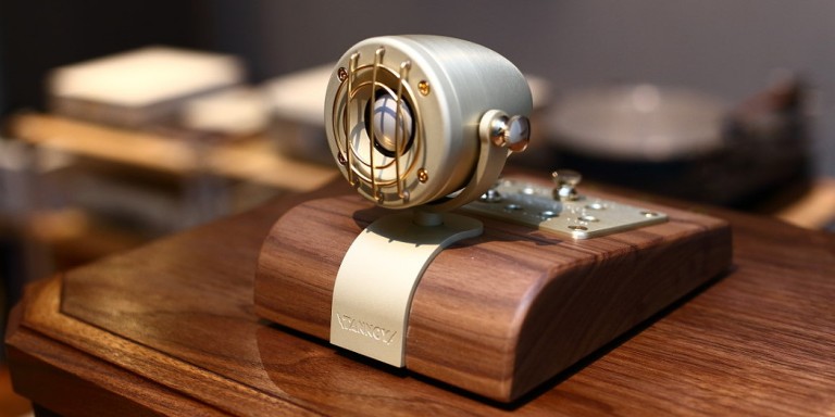

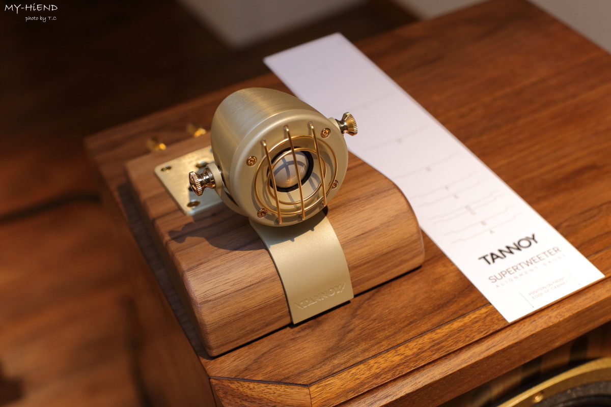

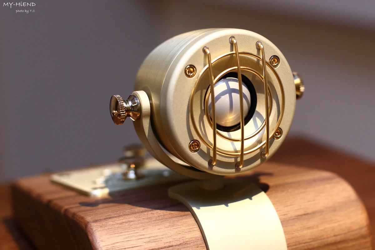

Prestige GR超高音造型明顯地與現有的ST50, ST100, ST200不同,高音單體位於一個支架上,多了角度高低可調的彈性,可對應聆聽者耳朵的高度,單體採用一顆新的25mm,44 micron厚的鎂(magnesium)合金單體,並使用釹(neodymium)磁鐵系統,這應該也是ST-300Mg型號中特別加了Mg的意思,原本的ST50, ST100, ST200使用的是鈦(titanium)金屬高音。新的單體也讓頻寬大幅的增加到62 kHz(-6dB),連續承受功率175 Watts RMS,也比ST200的135W增加許多,表現當然更好,至於分頻點則不變,分別為14, 16 or 18kHz,輸出增益與ST200相同為五段,89 dB, 90.5 dB, 92 dB, 93.5 dB, 95 dB。Prestige GR超高音的用料也非常講究,採用鍍銀高純度結晶無氧銅、PTFE鐵弗龍隔離絕緣的內部配線,鍍金的喇叭端子與調整螺絲、空心電感、無感金屬氧化膜電組、陶瓷基板及高品質的聚乙酯薄膜電容,分音線路為3階高通設計,效率95dB,正常阻抗為8歐姆。

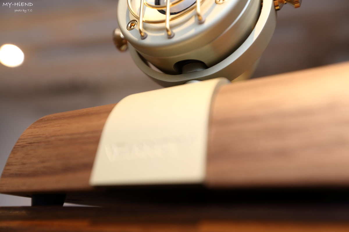

Prestige GR超高音的設計真是有味道

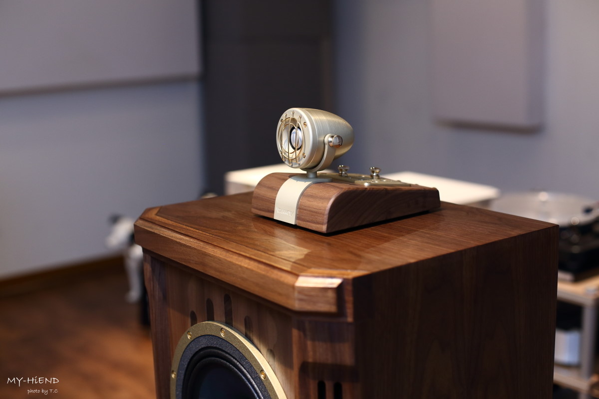

本體採用與Prestige GR喇叭系列一樣的核桃木,美極了

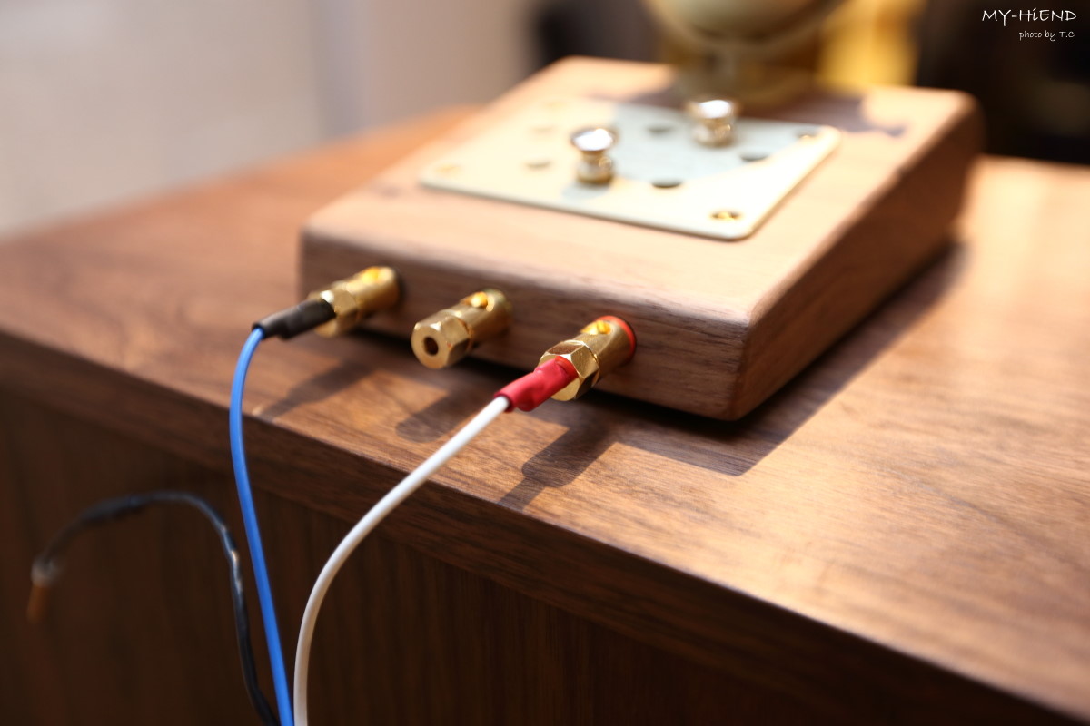

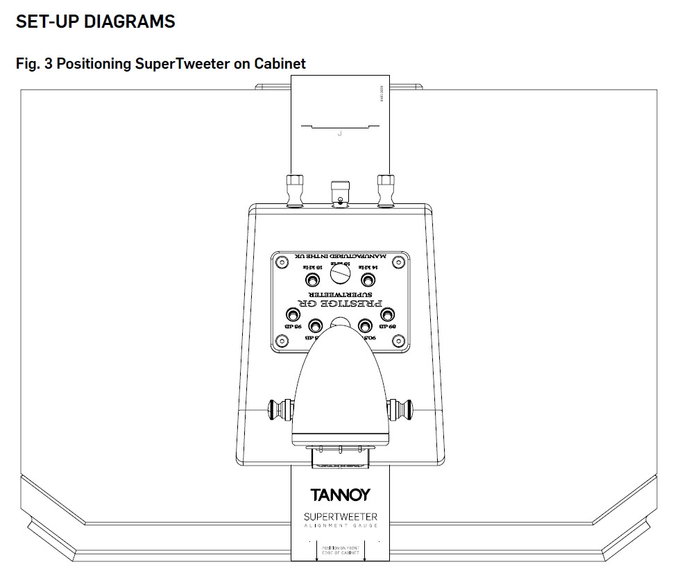

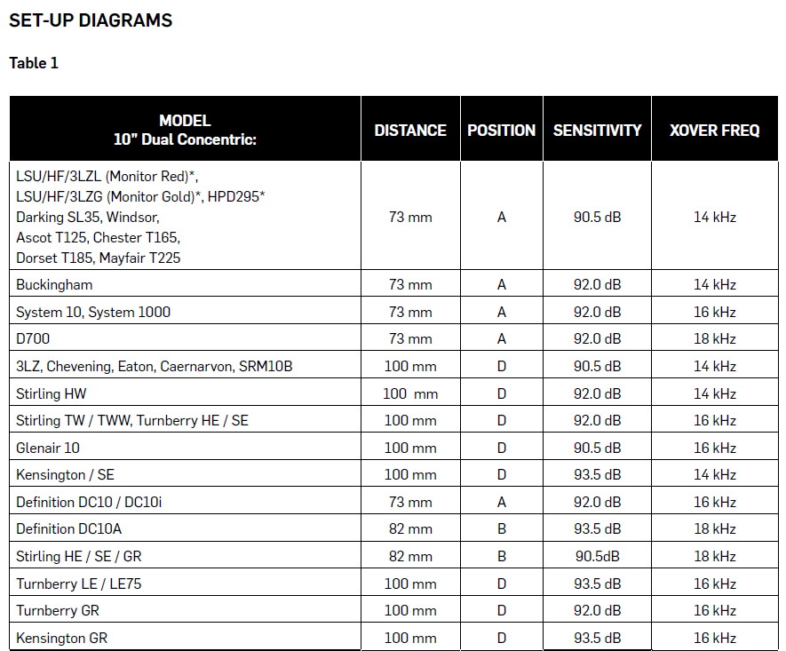

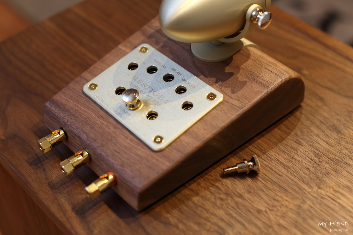

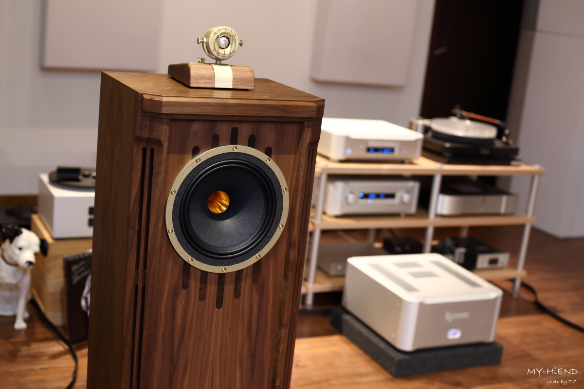

由於我們剛好在試聽Kensington GR時,Prestige GR超高音就剛好在新年前到貨,代理商立刻讓我們進行試聽,連日本都還未有,讓人感到特別的興奮。安裝時沒什麼難度,只要按原廠的說明一步一步進行就行,首先是接線,若喇叭只有Single-wiring,就正負級不要接錯就行,若是Bi-wiring,如Kensington GR,就要接到高音那組端子。再來是擺放位置及設定,原廠有附一張尺規位置,對照說明書,Kensington GR位置在D、分頻點要設在16kHz、輸出增益為93.5dB,建議用家先設在此標準位置,另外原廠建議熟化至少20個小時以上。
在旁邊的那張卡片即是原廠附的,跟著說明書上的位置擺就對了
說明書清楚寫著各喇叭所對應的設定,包括早期的Tannoy喇叭也都有,這邊只是截取一部份,Kensington GR位置在D、分頻點要設在16kHz、輸出增益為93.5dB。
分頻點與增益設定,將那插銷鎖入對應位置即可

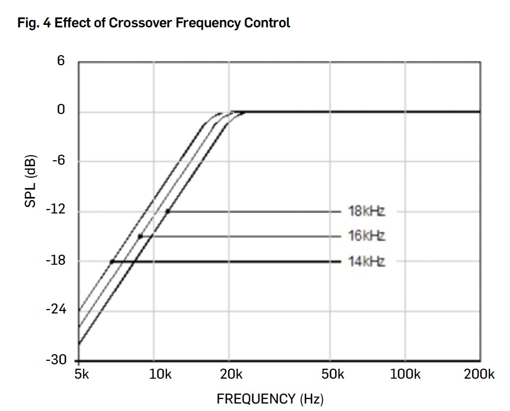

不同分頻點對應的曲線變化,分頻點設定越低,衰減較少

Crossover frequency:14, 16 or 18 kHz adjustable
Level adjustment: 89 dB, 90.5 dB, 92 dB, 93.5 dB, 95 dB
