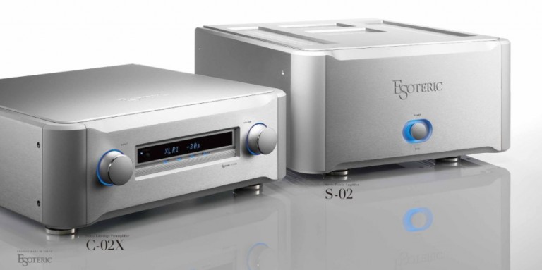

    日本High-End大廠Esoteric日前推出了新型號前後級擴大機,而且一口氣推出兩套共四部的前後級。在今年初Esoteric發表了旗艦級的前後級擴大機-Grandioso C1、S1,細膩具有力量的音質獲得許多好評,這次推出的C-02X、C-03Xs前級擴大機和S-02、S-03後級擴大機便以Grandioso為參考,承襲其技術及目標。此次Esoteric請大家熟悉的業務經理Kenji Oniki (鬼木 健兒) 先生特地來台,為大家介紹新機以及Esoteric未來的方向。
    長期關注Esoteric的朋友應該發現,這一兩年Esoteric在擴大機上花費相當多心力,不斷創新技術和推出新產品,Esoteric認為不僅在已經馳名遠近的SACD轉盤上,在擴大機設計上,該品牌也絕對能夠與歐美品牌一較長短,為了打破發燒友的刻板印象,Esoteric將會在擴大機推廣投注更多精力。

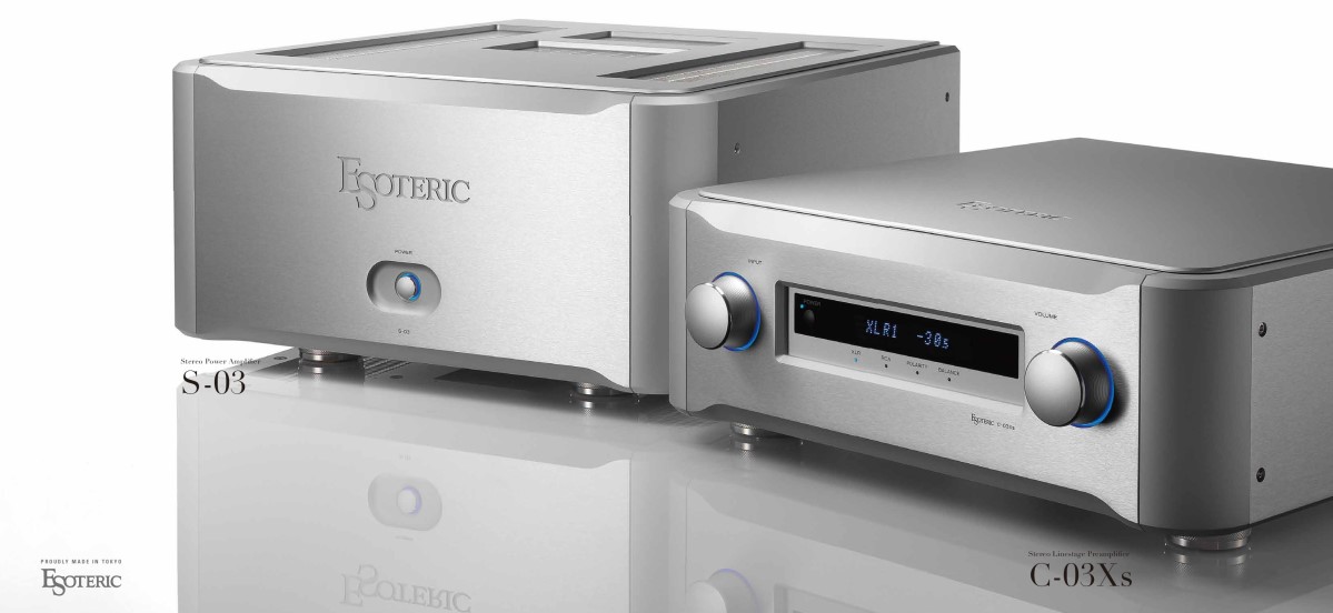

    這次推出的新產品乍看下有四部器材,其實是以兩套組合的概念推出,C-02X搭配S-02,C-03Xs搭配S-03,兩套組合在技術和設計上是幾乎相同的,差異在於C-02X和C-03Xs的電源供應變壓器數量不同,S-02和S-03的喇叭輸出端子不同,以及部分元件選用不同。

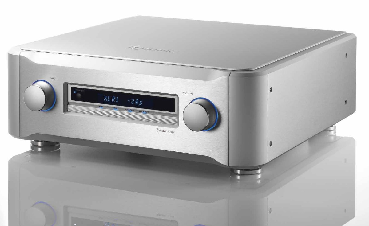

    前級擴大機C-02X和C-03Xs都採用獨立的雙單聲道電路設計、全平衡架構、Esoteric QVCS音量控制、低噪聲邏輯控制、Esoteric HCLD高電流驅動電路、EDLC超級電容、高精度軸承旋鈕。

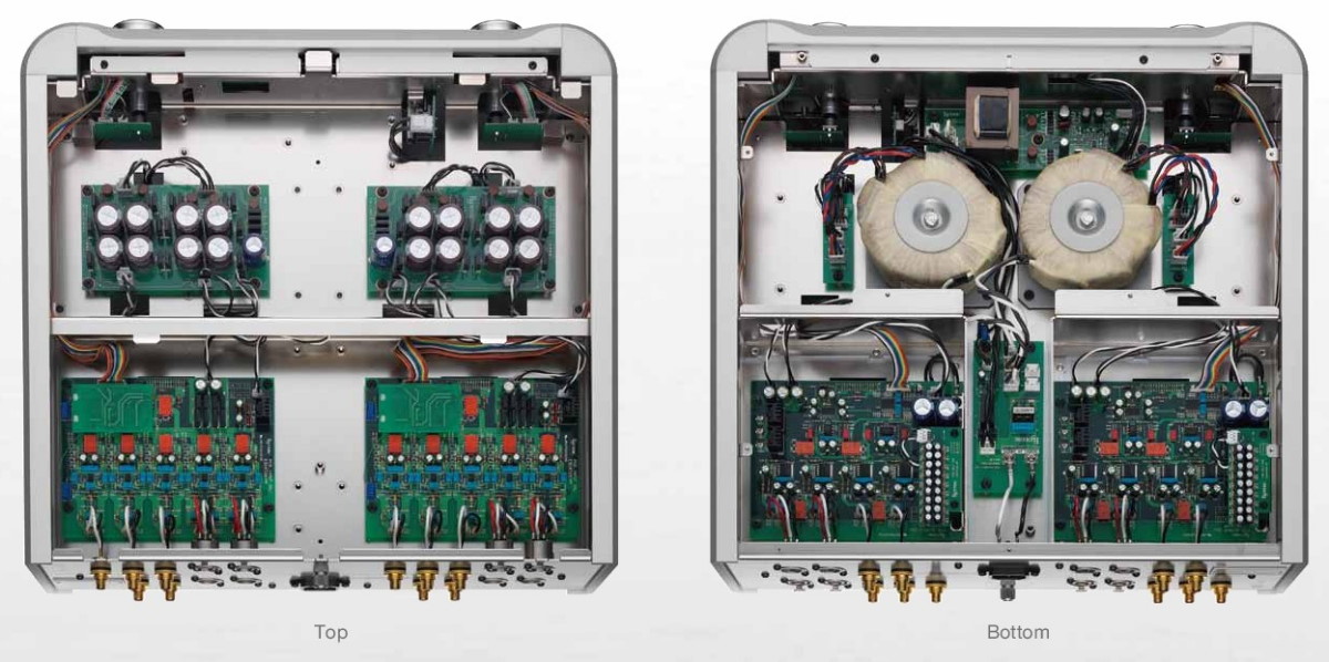

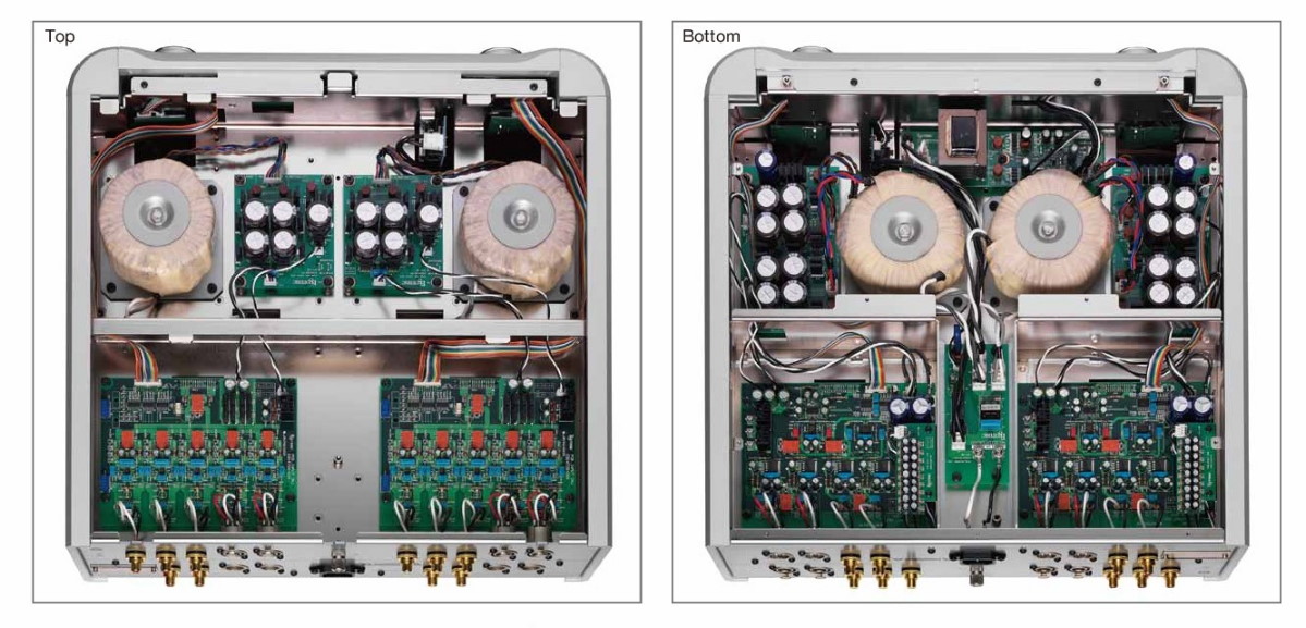

    圖下為C-02X內部照片,箱體分為上下兩層。Top上半部為訊號輸入電路,Bottom下半部為訊號輸出電路,在上層有兩個電源變壓器供電,左右聲道各自使用一個獨立變壓器,下層則有三個電源變壓器,除了左右聲道各一個外,還有一個供給前面板控制使用。
    從內部圖可以清楚看到左右聲道的電路板模組和電源供應都是對稱而獨立分開的。利用這樣全平衡結構讓訊號更乾淨,大幅減低了互相干擾的可能,上下層立體的配置讓訊號由輸入端以最短的途徑進入到輸出端,同樣維持訊號的純淨。
    Esoteric QVCS是將音量控制分為四組,分別為左聲道的正極、負極,右聲道的正極、負極,每次調整音量都是”獨立”調整這四個部分,這樣的設計維持訊號的獨立性,最終能保持聲音的分離度和正確的相位響應並取消音量控制裝置到電路版的接線,徹底達到最短路徑及避免聲音劣化。
    下圖是C-03Xs的內部圖,使用三個電源供應變壓器,電源部的配置也有不同。

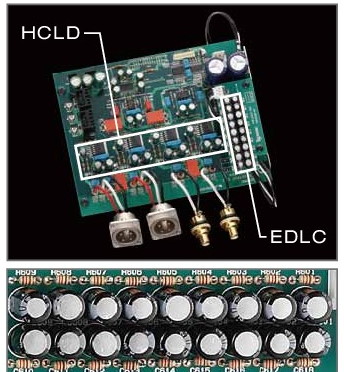

    Esoteric HCLD (High Current Line Driver)-高電流線性驅動緩衝電路,提供高速而且瞬間大量的電流線性輸出能力,2,000V/μs電壓轉換率具備驚人的反應速度,在使用XLR輸出時,能將電流瞬間輸出能力最大化。搭配EDLC超級電容,擁有100,000μF(0.1F)容量,能夠在電流瞬間輸出時保持穩定,原為了Grandioso C1所設計的EDLC也下放到C-02X和C-03Xs中。

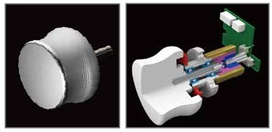

    C-02X和C-03Xs都使用非常”奢侈”的音量控制裝置,外部旋鈕是以整塊鋁合金切削製成,從右方內部剖面圖看到的旋轉軸承和Esoteric轉盤中的VRDS所使用的驅動軸承是一樣的,調整音量變動精準,轉動時非常細密、手感極佳,和Grandioso C1是一模一樣的設計。

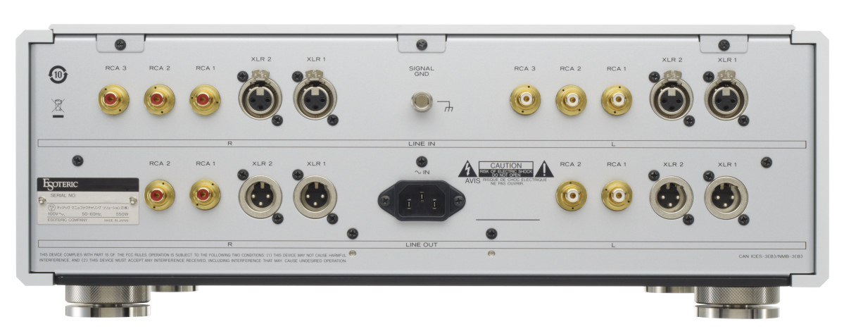

    C-02X和C-03Xs的端子配置都相同,類比輸入有三組單端RCA、兩組平衡XLR,類比輸出有兩組單端RCA、兩組平衡XLR。C-02X重量為32公斤,C-03Xs重量為28公斤,差距在變壓器的數量不同。

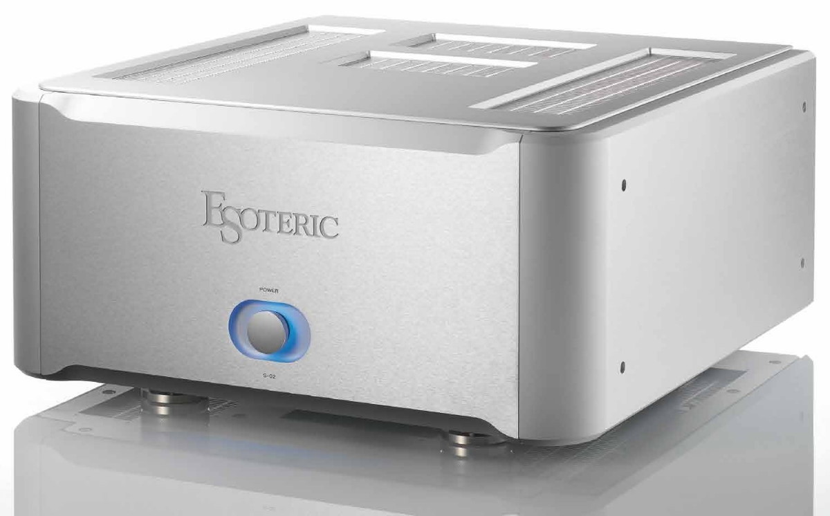

    兩聲道後級擴大機S-02和S-03同樣是承襲自Grandioso S1的設計,S-02和S-03的內部電路及技術也非常相似。使用最精良的元件,全機都是在日本東京生產組裝,產品的精度和質感絕對不在話下。
    S-02和S-03具備大能量的輸出,單邊推力最高達580瓦 (2歐姆),在8歐姆的阻抗下單邊推力有145瓦,根據鬼木先生的敘述,實際上的推力超過這個數字。Esoteric給予S-02和S-03的目標除了大推力外,還要能夠重播出活生、動態的音樂性,讓音樂具有開闊、自由的特性。

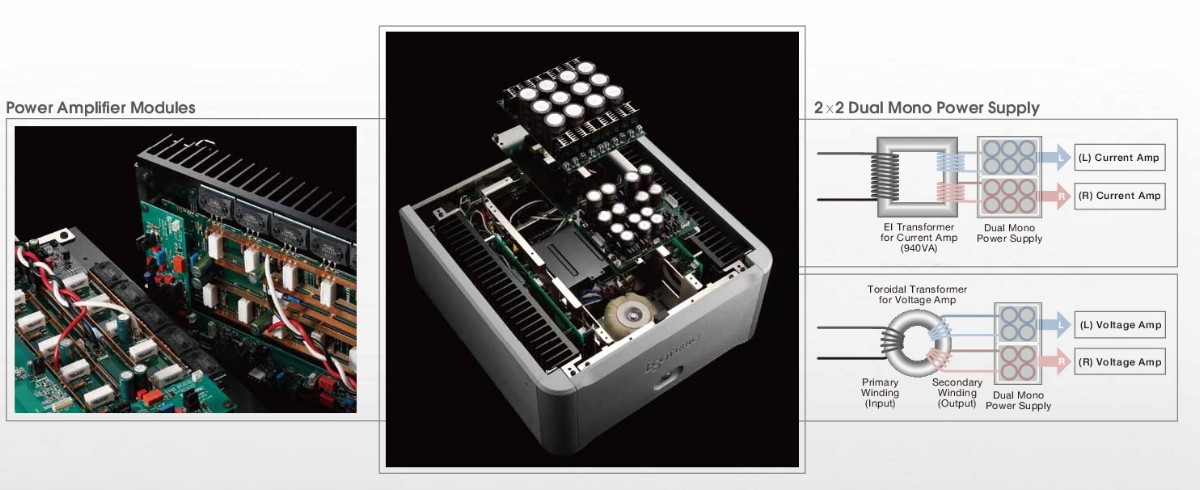

    S-02和S-03採取雙電源變壓器的設計,採用兩種獨立的電源供應,前期接收低電平訊號後使用環型變壓器提供電壓放大,再使用定製EI變壓器,進入電流放大。

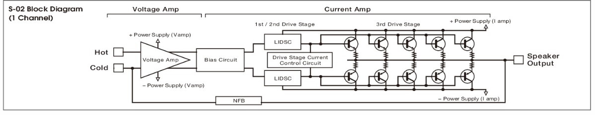

    下圖是S-02的單邊聲道電路圖,S-03也是一模一樣的,全平衡的電路設計確保大動態及清晰的靈敏度。
    前段的電壓放大和後段的電流放大為獨立分開的電源供應,因為電流放大常需要很大的瞬間電能,為了保持電壓放大不受影響,設計上直接使用不同電源供應將兩者分開。第二個原因是電流放大階段使用LIDSC (Low Impedance Drive Stage Coupling)設計,為了達到電流放大的效能,在此階段盡力降低阻抗,每聲道皆使用九個匯排流並不使用輸出線圈,達到最低輸出阻抗,提升電流供應至終端的能力,使得S-02和S-03擁有強大的驅動力。
    S-02和S-03使用達林頓電路 (Darlington),每聲道使用五個大型雙極LAPT (Linear Amplified Power Transistor) 線性放大電源晶體,比起一般電源晶體大上一倍,擁有17安培的持續電流容量和34安培的瞬間電流容量,以單純的放大電路,將零件和元件數量降到最低。在整個電路都最小化負回授 (NFB),使聲音更加自然。
    電流放大所使用的EI電源變壓器是Esoteric特製的,能夠穩定的提供電源,這是達到線性放大和高效率的關鍵。這個特製EI電源變壓器是經過Esoteric研發人員廣泛測試後所選定最適合的電源變壓器。為保存聲音的純淨,大核心940VA變壓器於左右聲道採用分離線圈,穩固地置於5mm厚鋼製底盤。每聲道配備三組平行設置的4,700μF電容,縮短了充電與放電的時間。
    S-02和S-03維持Esoteric傳統的雙層結構,S-02的機板採用2mm厚鋼製內部框架,將電路區塊分別放置到專屬的隔間中,以產生最短的訊號通道。此分割的內部隔間結構以穩固的5mm厚鋼製底座製成並以厚鋁製面板包圍。

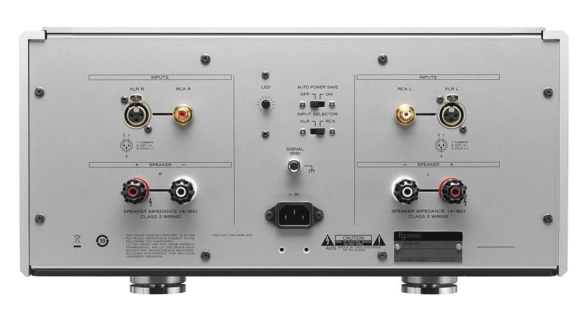

    S-02的背面板,一組單端RCA和一組平衡XLR類比輸入,採用德國高品質WBT喇叭端子,後方可切換靜置省電,不同輸入源也需在此切換。S-03此處差異在於喇叭端子並非使用WBT製品。

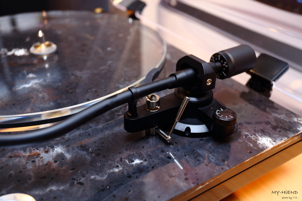

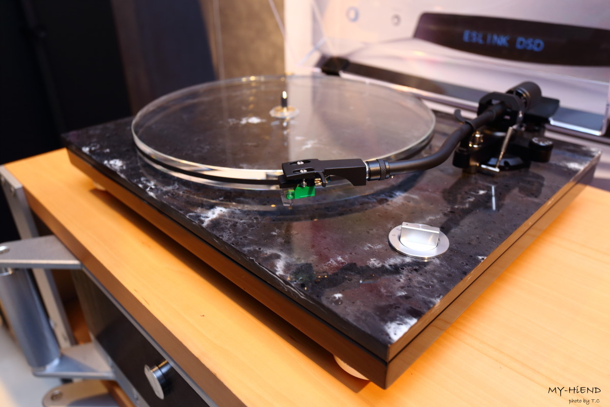

    看到照片中架上的唱盤了嗎,這是同集團中TEAC最新推出的黑膠唱盤TN-570,去年底台灣代理商引進TEAC TN-300黑膠唱盤,平價美觀引起搶購,這次將引進最新的TN-570。TN-570一樣提供兩種轉速,不同的是唱臂改為S型臂,類比輸出有Phono和Line兩種,另外還有光纖數位輸出 (24bit,192/96/48kHz)、USB B-Type (16bit/48kHz),唱臂高度可調整,可更換唱頭等等。
    預計大約一月開始量產,鬼木先生說會盡力讓TN-570在農曆年前進入台灣和大家見面。
    唱盤盤身上半部仿大理石花紋,使用複合材質製成,可降低振動,盤身下半部為高密度MDF塗裝鋼琴烤漆。透明壓克力轉盤,皮帶驅動。
    唱臂可調的地方比起TN-300多了不少,唱頭也可更換,原廠配備為MM唱頭,內建EQ唱頭放大器。
