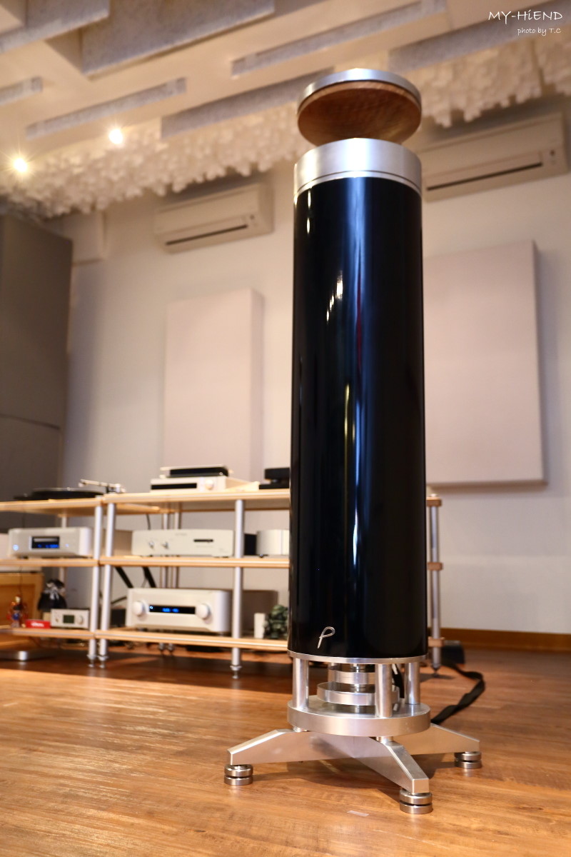

金屬箱體好聲又環保

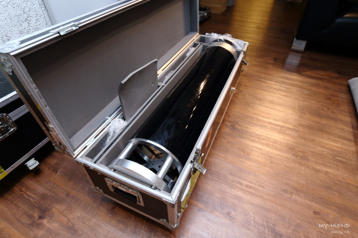

PHAT P-09是全新屬箱體,重量相當可觀,單隻喇叭便達到95公斤,設計團隊同時自行設計堅固的運送箱。世界上以金屬箱體設計打造喇叭的數量並不多,而且大多是屬於非常高階的款式,例如美國Magico便以鋁合金打造高階喇叭箱體,金屬箱體喇叭有很多優異的特點,但是製作卻是非常困難的。全金屬箱體非常厚實、堅固,比起MDF或是木製的箱體可以減少聲音的耗損,以及避免因為時間問題,黏合膠老化造成箱板的滑動,金屬箱體可以將箱體共振大幅降低,或將其處理升高或降低至人耳聽不見的頻率上。
PHAT另一個選擇金屬材料箱體的原因是基於環保和創新,決定要自行設計喇叭時,PHAT第一個面臨的問題就是箱體的材料,漫長的測試階段中使用過木料、塑料、碳纖維…等,有些聲音很好,但不夠環保,有些則是不夠堅固或音染過多,另外鈦合金及鋁合金等符合要求的材料,在台灣則屬管制用品。最後設計團隊發現不鏽鋼能夠使用了數十年仍然光亮如新、堅固如常,使他們對不鏽鋼產生高度興趣,且沒有被世人用於箱體製造,經過團隊測試後也相當適合製造箱體。

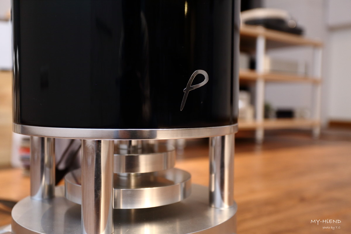

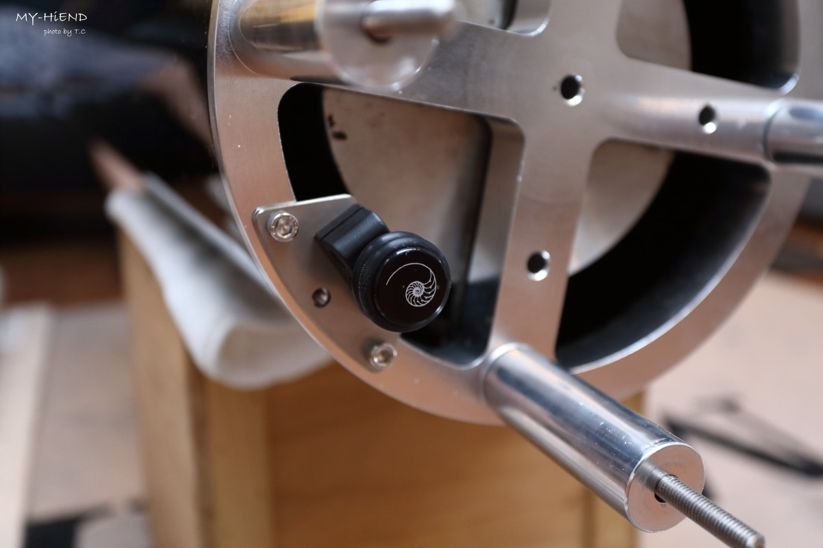

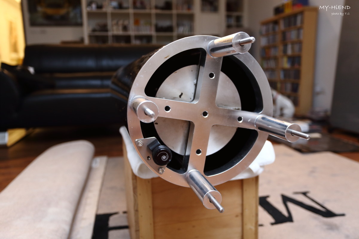

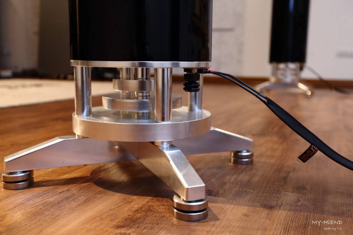

在喇叭底部的安裝用非常精密的工作母機打造螺絲螺母,台灣的精密工業是世界頂尖,而且金屬製品也不會有年久老化脫牙等現象產生。P-09的低音是從底部發出,因此留有空間讓空氣由此推出。
喇叭端子的銜接位於喇叭底部,並且使用Cardas的高階喇叭端子。
從這張照片可以看到安裝完成後是非常穩固的。

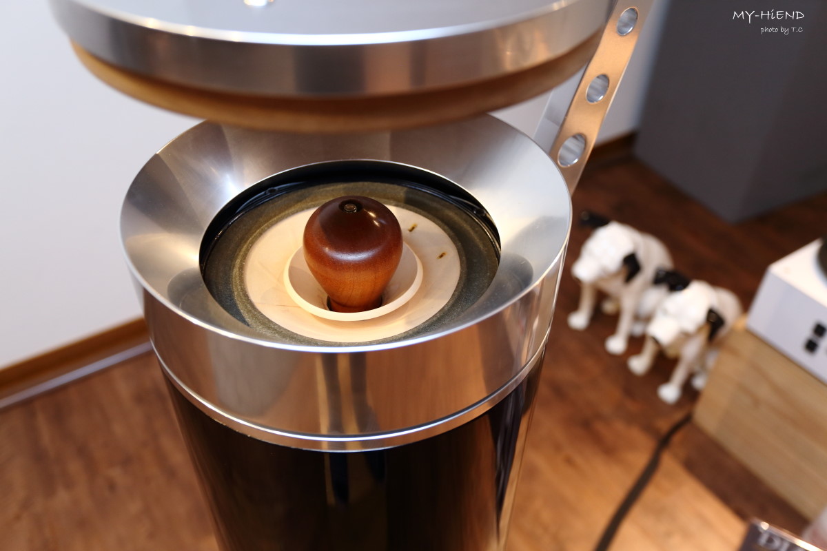

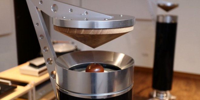

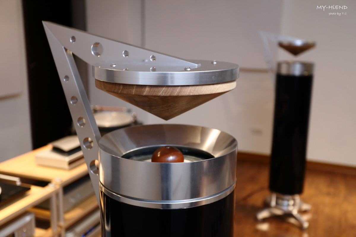

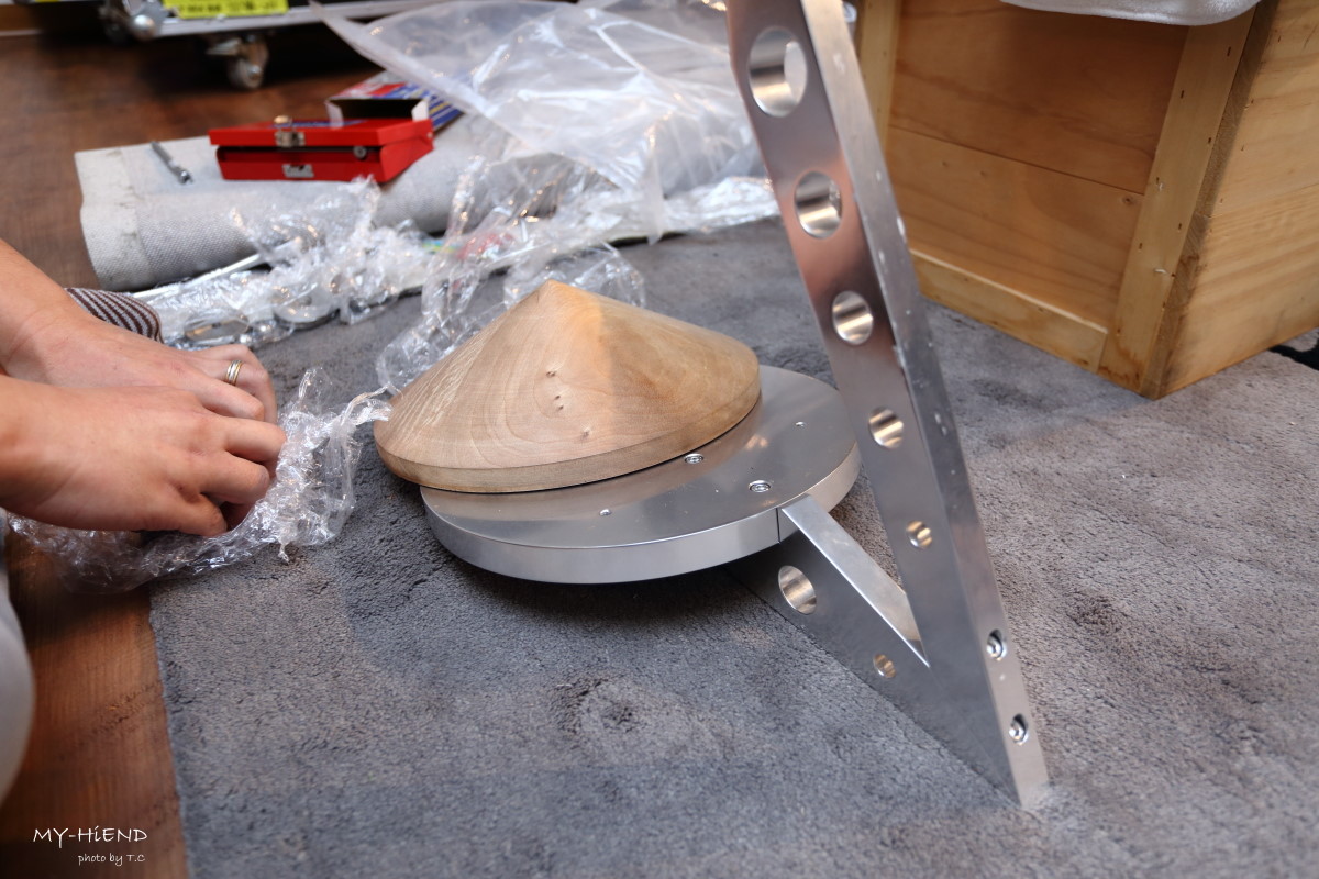

單體朝上全方位發聲
接下來安裝的部份很特別,這個金屬支架是安裝在喇叭正上方,因為P-09採用的全音域單體是向上發聲,於是設計了一塊台灣楠木做聲音的擴散反射錐,安裝後楠木頂點正對單體中心。單體向上發聲後向四周輻射的設計是如同樂器以自身為中心向四週輻射狀擴散聲音,而非只由一個點或一條線上發出。而P-09的設計則是如同真實樂器般發聲,所以聽感自然真實,上方號角及反射錐經過精密的計算,使得音場開闊、定位結像準確,配合堅固無比的不鏽鋼音箱,讓經典的Lowther Pm-4單體發出自己聲音,不受箱體音染,聲音直接速度快、密度高。

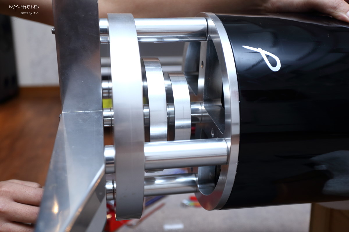

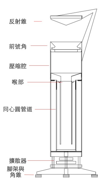

箱體內部同心圓專利設計
P-09的專利箱體內結構也是非常特別,圓柱形喇叭雖有人做,但是內部除了補強結構外,就無其他任何構件了。再看看淺水艇造型也是圓柱形,因為在深海中必須承受來自各方高強度的水壓,所以設計成為圓柱形,這也就是為何P-09外觀呈現柱狀的原因。當然柱狀音箱不易製造,而且材料又是不鏽鋼,需要更高的精準度,否則很多零件是沒法結合。由於P-09箱體內部結構為壓縮腔喉部,三層同心圓管道組成,製造難度非常高,至於為何是同心圓管道?同心圓方式的組合,可以在有限空間中界定更多小空間,管道相通形成更長管道。
如此管道排列方式,在設計團隊多次實驗中發現,比起一般迷宮折疊式管道來延伸低頻的音箱有更多的優點,1.可針對單體特性作出適當之長度,且調整計算方便。 2.中低頻無速度延遲感,且形體清晰。3.可減少音箱體積。
選用英國Lowther最高階手工單體
P-09所使用的全音域單體是Lowther Pm-4的銀線圈、16 ohm版本,這是該廠最高級型號,其鋁鎳鈷磁鐵(Alnico)之磁束密度高達2.4 Tesla,為現今單體之最。單體特別的雙盆錐設計,內音盆負責中高頻,外音盆便負責中低頻段。最顯眼的莫過於中心的相位錐,單體的內音盆負責高頻的再生,相位錐能讓高頻不會彼此產生抵消,達到更佳的擴散能力,讓高頻有效地輻射出來,而香菇頭的造型能夠讓高頻效率更好。Lowther Pm-4採用紙音盆材料,但並非是一體成型的紙漿製法,而是用人工裁切黏合平板紙製成,這樣可讓厚度一致,避免紙漿成型法造成厚度不一致產生共振,另利用凸懸邊設計增加強度和減低盆分裂狀況。
英國Lowther單體於1939由Donald Maynard Chave與Voigtu共同發明。他堅信單一線圈,認為如果使用電子分音器,聲音再生就缺少一定的现場感。並且使用雙盆錐,超強磁體,超短衝程設計藉以降低失真,讓聲音精準而純淨。
喇叭上的楠木反射錐正對著喇叭單體的相位錐,型成良好的效率和擴散效果。
P-09喇叭下方厚實的鋁合金金屬打造穩固的下盤。
在P-09喇叭上僅使用簡單的英文字母P代表著PHAT的意象。

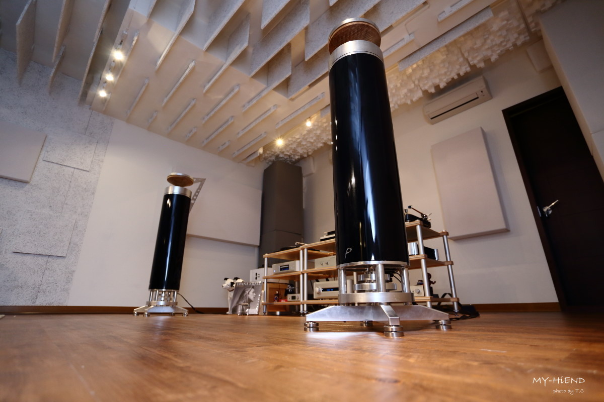

無需皇帝位即有好聲音
聆聽Diana Krall的專輯<The Girl In The Other Room>,Jazz的慵懶輕鬆曲風加上PHAT P-09聲音特別自然的特性,Diana的歌聲很容易便在空間中營造出現場的聆聽感,感受並不限制於傳統的聆聽位上,而是滿室音律的體驗。P-09的音色很自然,單體本身的能量很強,向上發聲有兩個特點,音場開闊,並將能量充分地傳導到整個空間,和低音量能搭配更平衡,整體更加和諧,在音場的開闊性上比起指向性單體喇叭更好一些。在這類小樂團室內演奏專輯中,帶有更多的臨場感染力。

聆聽Leonard Cohen在倫敦的演唱會實地錄音專輯,更加清楚表現出P-09的特色,從開場的樂迷吶喊及掌聲便馬上將聆聽者帶進現場當中,完全展現兩樣特色-自然和包圍感,就像是正站在現場群眾當中一樣。P-09可能不是最頂尖的喇叭,但有可能是營造現場感最自然、最逼真的喇叭,從Leonard這張專輯的重播中,呈現出不僅是舞台上的表演,而是音場的開闊和距離感,身在其中的臨場感,可能是因為360度無指向性的發聲特點,表現出常見的、傳統的指向性喇叭有更好的現場氛圍。
