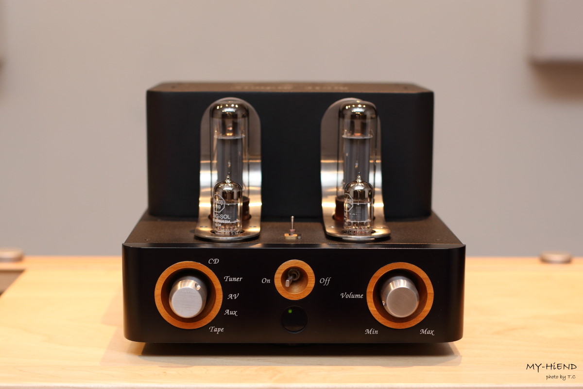

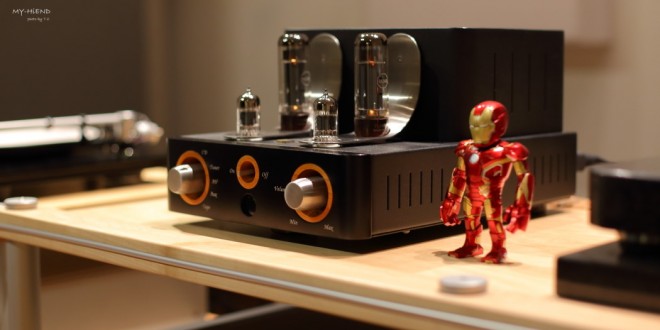

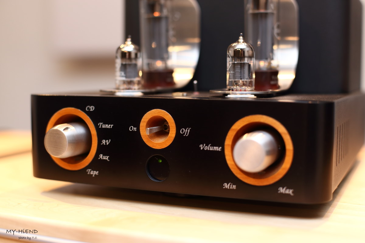

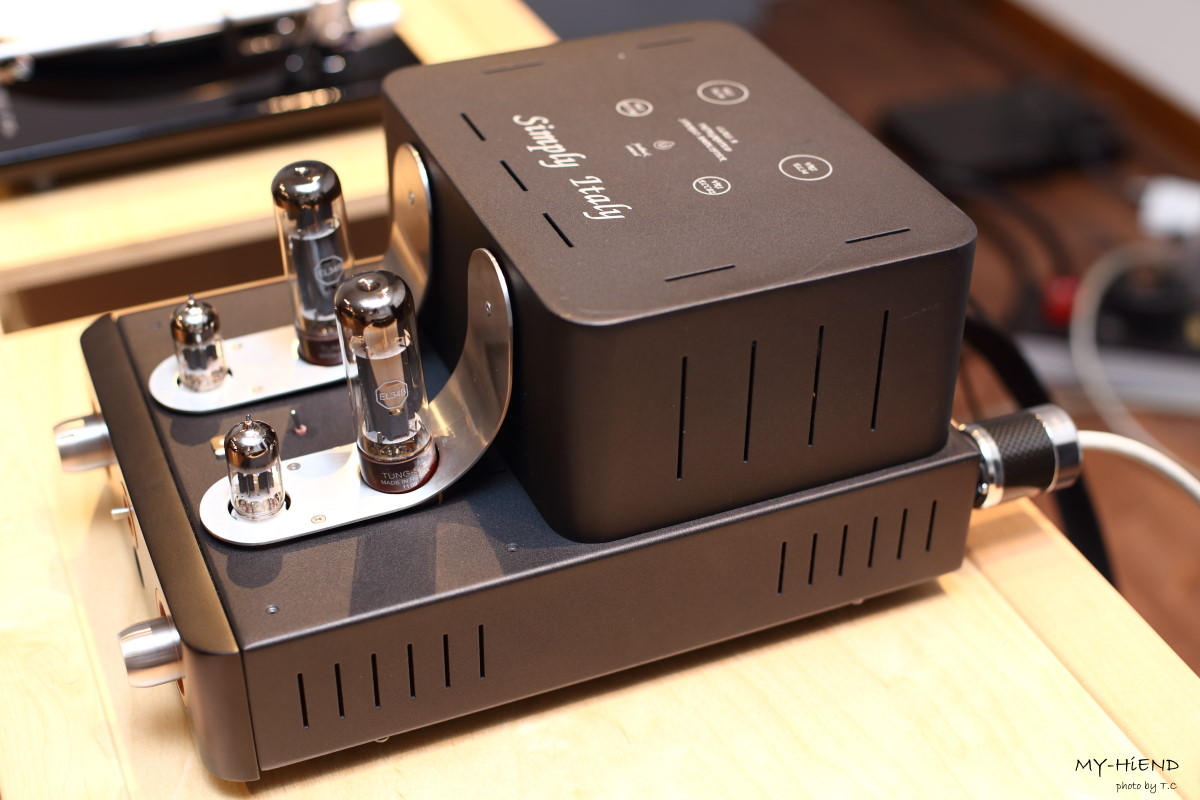

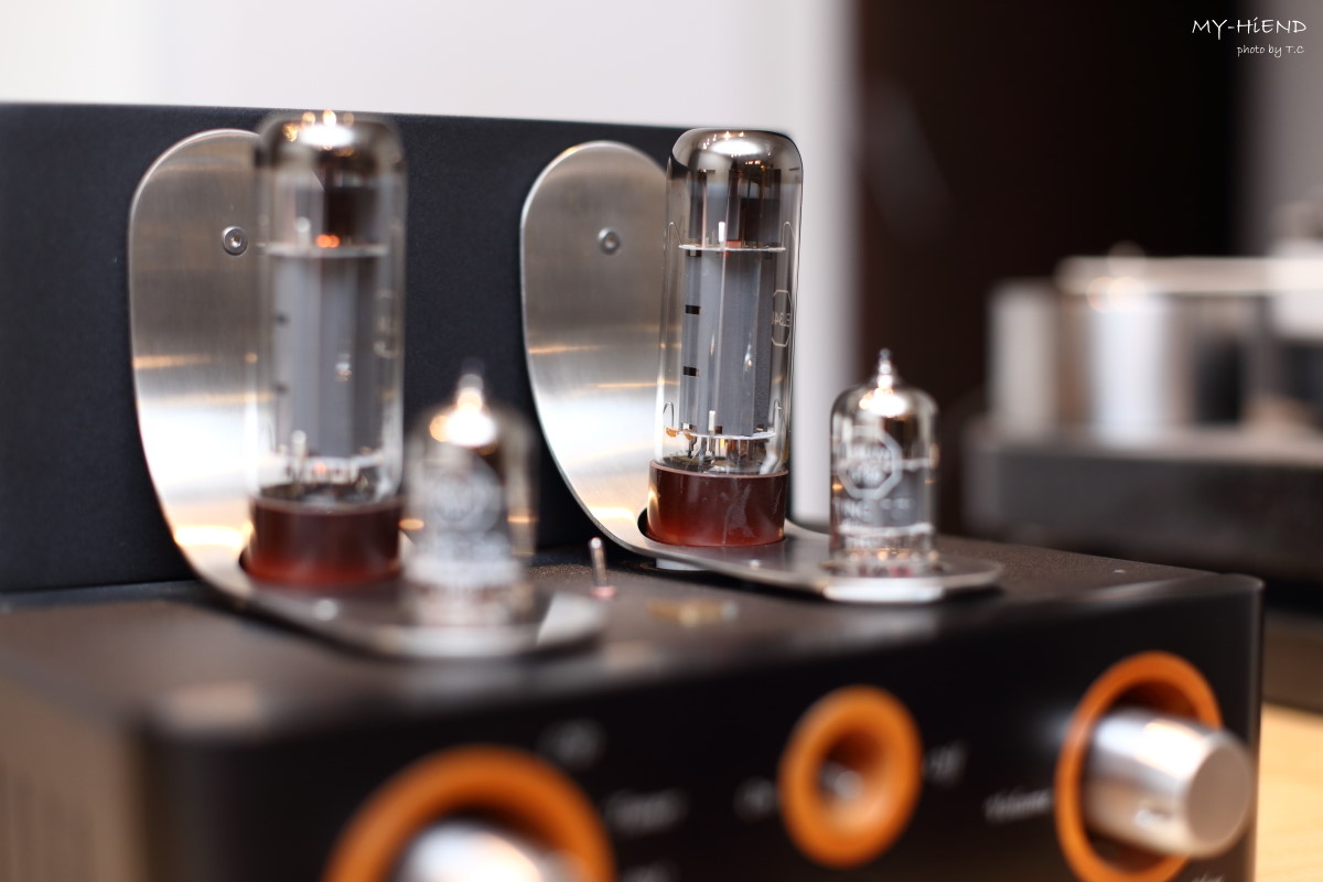

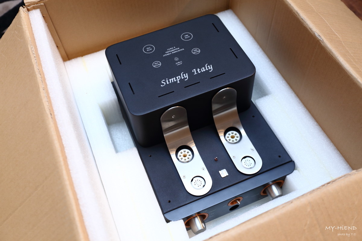

    Simply Italy是Unison Research更新其原本的Simply Two綜合擴大機,採用較少的4個真空管和較簡化的電路輸出。Simply Italy的外殼採用金屬和木頭的混搭,目的在屏蔽及抗振,真空管插槽位於前半部,後半部突起部分為電源變壓器。前方兩隻真空管使用小的ECC82(12AU7)做精細縝密的前級電壓放大,後方兩隻真空管使用相對力量強大的EL34(6CA7)做主要功率放大。在機殼上還有指示真空管的位置,不過其實直徑和插槽的孔洞不同,也不可能裝錯。較特別的是在兩側真空管的正中央有一個Feedback Control的撥桿,可以調整FeedBack的量能,有5dB和1.8dB兩種可以選擇。

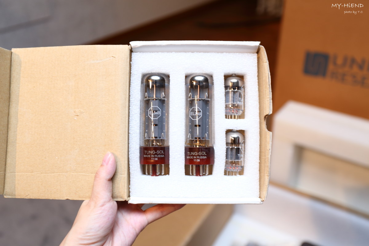

    這是標準配備會用到的真空管,分別是兩隻大真空管EL34(6CA7)主司功率放大、兩隻小真空管ECC82(12AU7)主司前級放大。

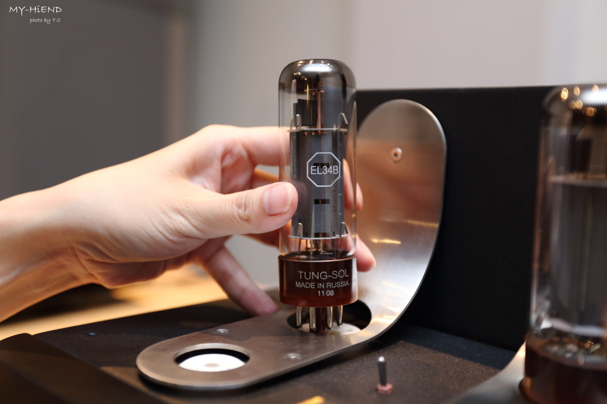

    安裝時只要對著插槽插入即可,在腳位上有防呆裝置預防插錯。原廠附上的4隻真空管皆為俄羅斯製造,玩家如果有其他合適的真空管也可以試著使用看看。原廠搭配的4隻真空管聲音表較接近乾淨和中性,有管機的光輝但不會過度昏黃。
    Simply Italy是兩聲道各12瓦輸出的純A類放大設計,輸出阻抗為6歐姆,真空管加上A類放大溫度一點也不低,在機殼上方和兩側有許多透氣孔,因為真空管溫度高,原廠有提供保護網罩可以選配。
    在前面板中央是開關,開啟時下方的燈號會亮,左方是輸入源切換,右方是音量旋鈕,開關和旋鈕以厚實的金屬打造,重量感十足。

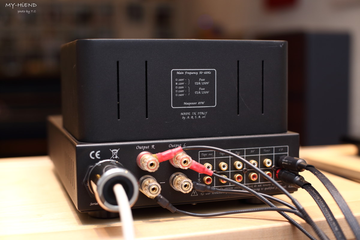

    提供5組RCA單端類比輸入,1組Tape Out類比輸出,因為機身並不大,喇叭端子的位置不是很寬敞,連接喇叭端子時要找個好角度。

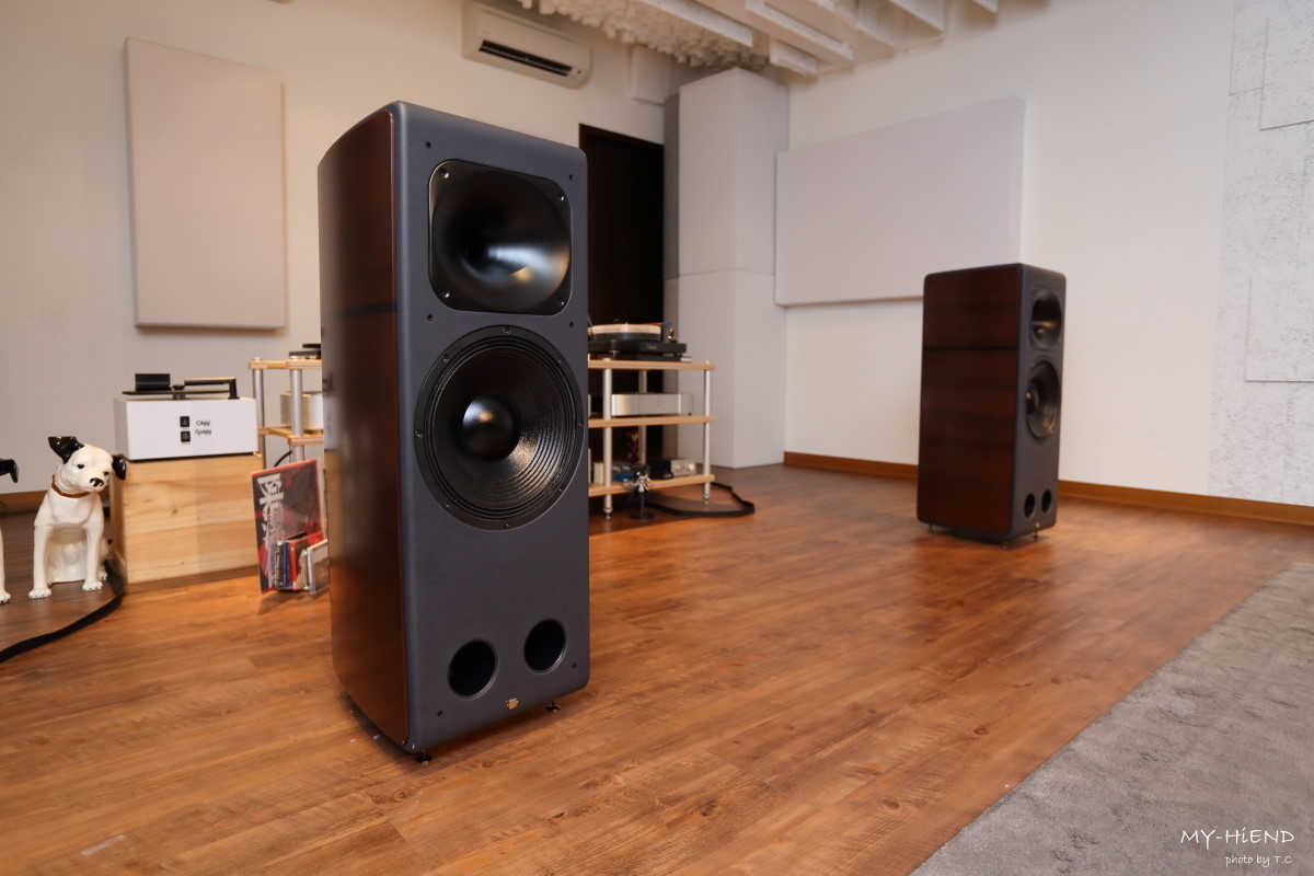

    接下來是Unison Research發售不久的落地喇叭Max 1,目前Unison Research只有銷售兩款喇叭,另一款為旗艦Malibran。Max 1的設計有很大程度可搭配自家的真空管擴大機,Unison Research推薦的搭配方式便是以Max 1配合自家擴大機,在喇叭端子旁還有因應擴大機型態不同的EQ切換撥桿。

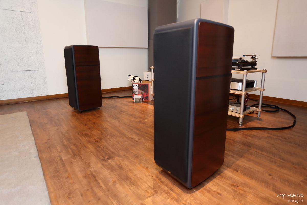

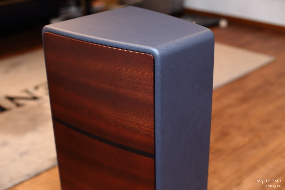

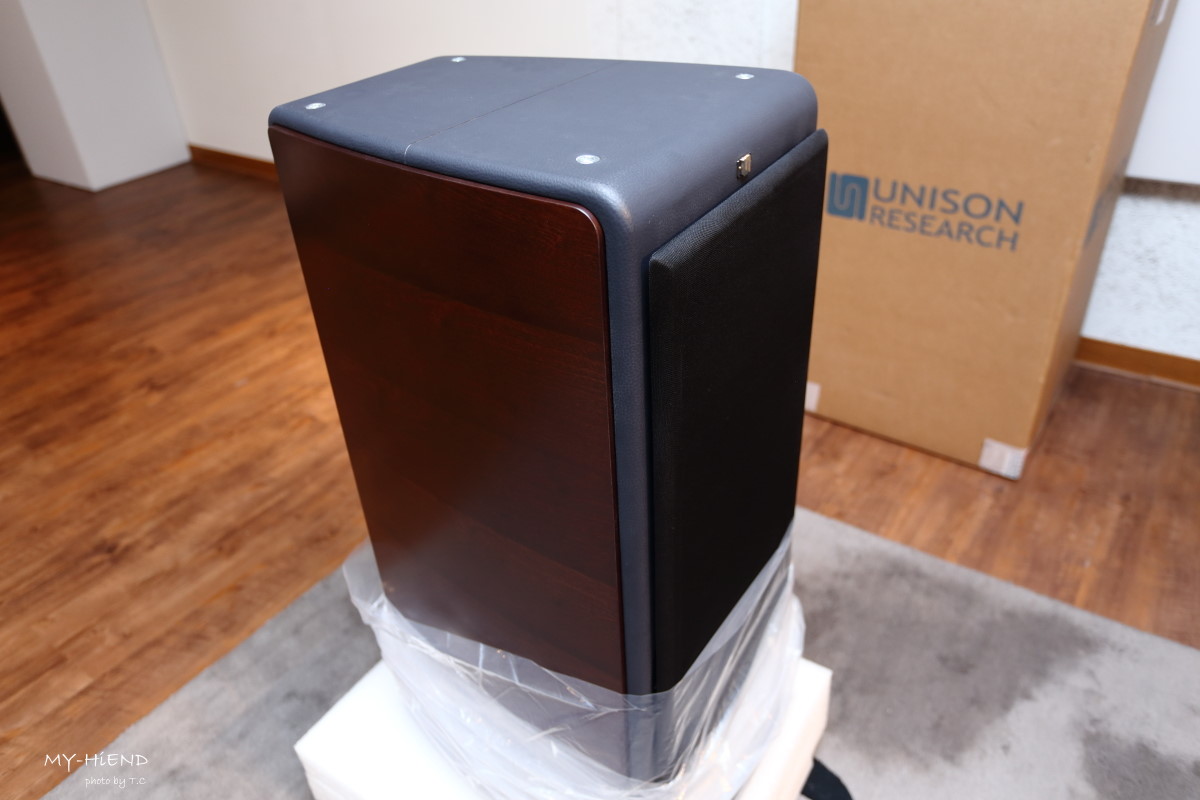

    Max 1的體積為95 x 35 x 45 cm (H x L x D),重量約37公斤,算是壯碩型外觀。喇叭箱體使用25 mm厚度自然木材製的MDF,前面板則厚達50 mm,表面貼上皮革,側邊則是貼上很漂亮的厚木皮。

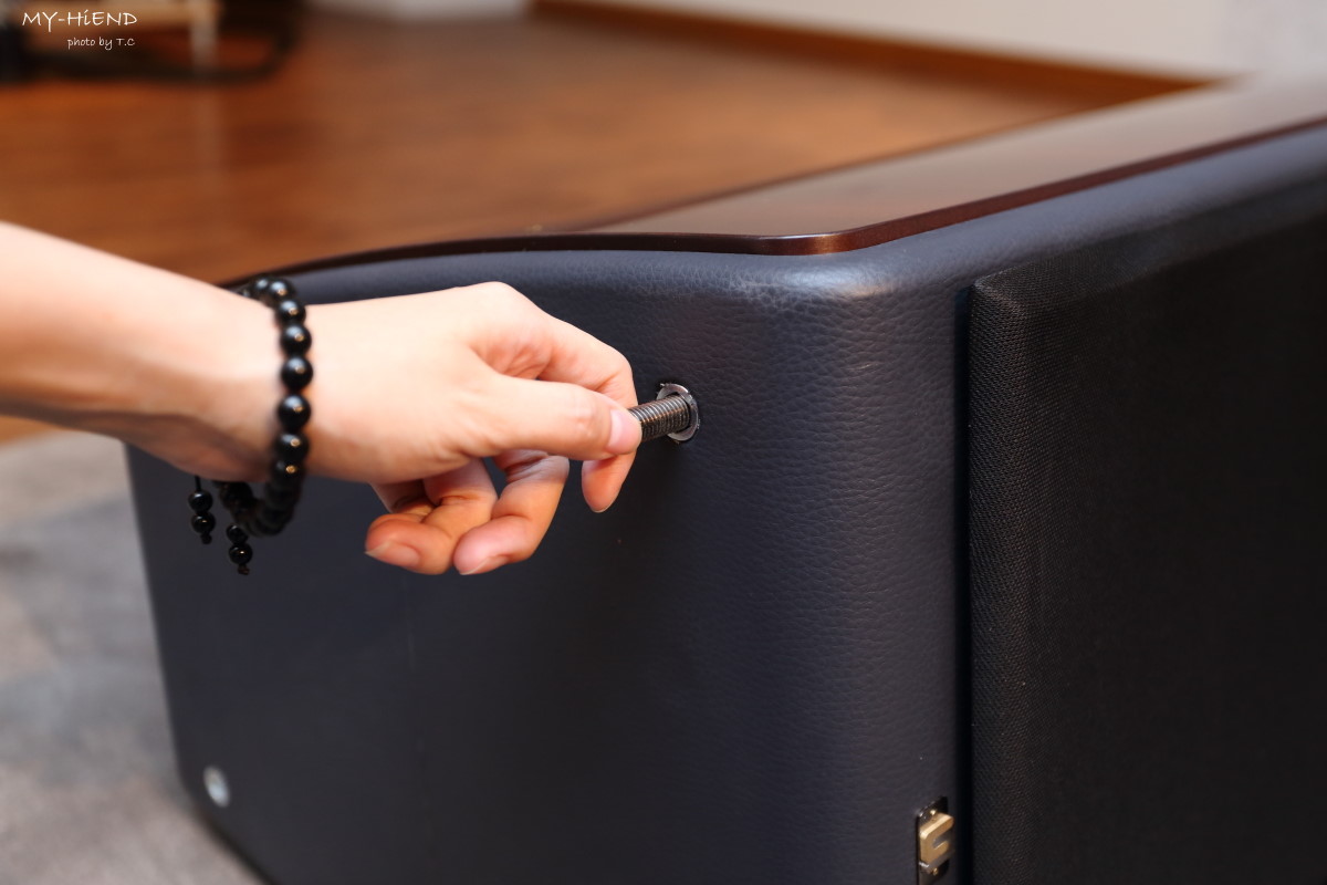

    喇叭底部可以直接鎖入4個螺絲腳釘。

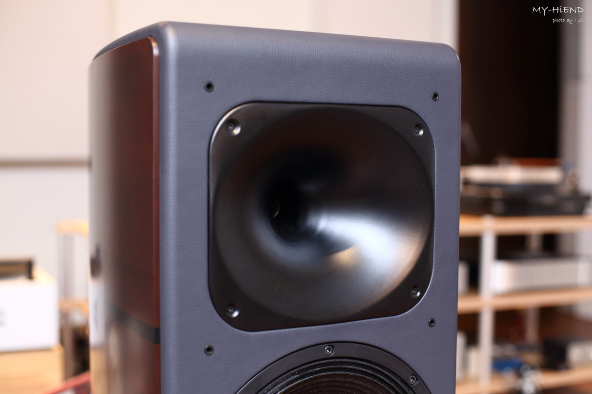

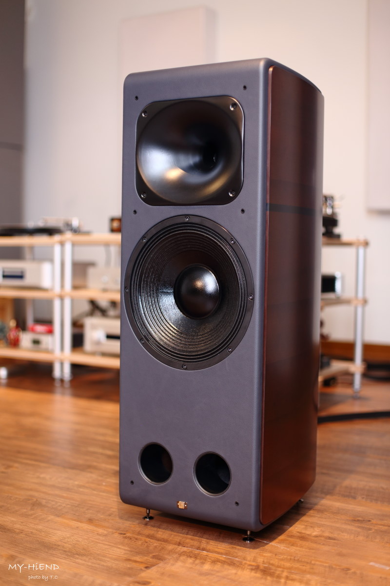

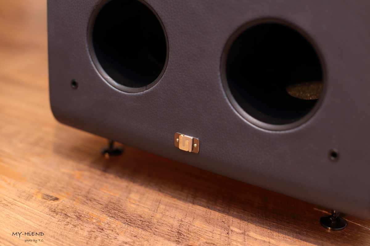

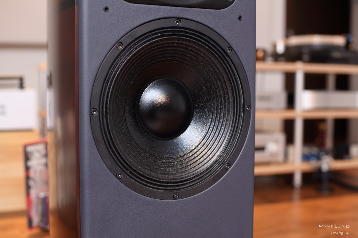

    拿下網罩後看到兩個大單體,最下方則是兩個低音反射孔。上方的是中高音號角設計單體,中間是12吋的低音單體,兩音路設計,分頻點設定在2,000Hz。Max 1為了搭配自家的小瓦數真空管機,靈敏度達到94dB。這次搭配的Simply Italy是自家瓦數最小的真空管擴大機,每邊只有12瓦的輸出功率,但實際上卻能再生驚人的量感。
    Max 1所搭載的兩個單體都製造於義大利,中高音單體使用鈦振膜,內部使用44 mm鋁製音圈和鋁線繞組,以消除因為溫度產生的應力和變形,外部是一個橢圓形60° x80°的恆定角度ESS(Constant Coverage ESS)鋁號角。12吋低音單體使用釹磁鐵驅動和植物纖維加上碳纖維的混合振膜,能夠連續承受800w的功率。這樣的設計能得到相當自然線性的聲音,在指向參數(directivity index)上為正負0.85dB,並維持水準達到12kHz以上。

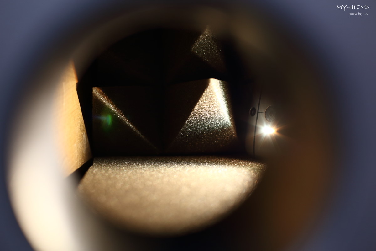

    從低音反射孔內可以看到內部吸音設計及材料。
    手工分音器,高品質元件

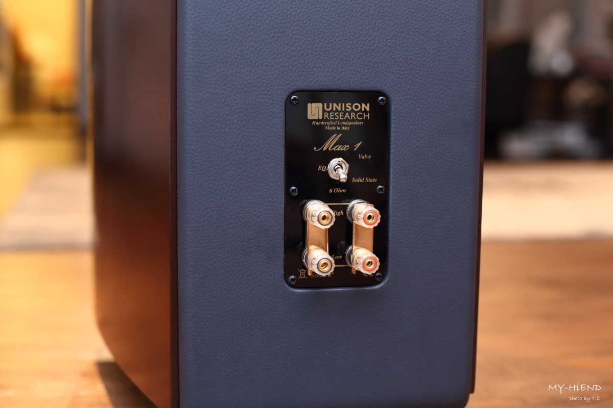

    Max 1的分音器是手工製作,採標準的12 dB/octave設計,使用扁平纏繞OFC銅線、Solen和Mundorf的電容及電阻。Max 1最特別的設計是照片上看到的EQ撥桿,為了得到平滑的阻抗曲線,設計以不同阻尼因子搭配不同型態的擴大機所設計,向上撥至Valve為適合真空管機使用,向下切換則適合晶體機所使用。從喇叭端子可以看到Max 1可以同時連接兩台擴大機,原廠也提供金屬片可以讓用家只使用一台擴大機。
