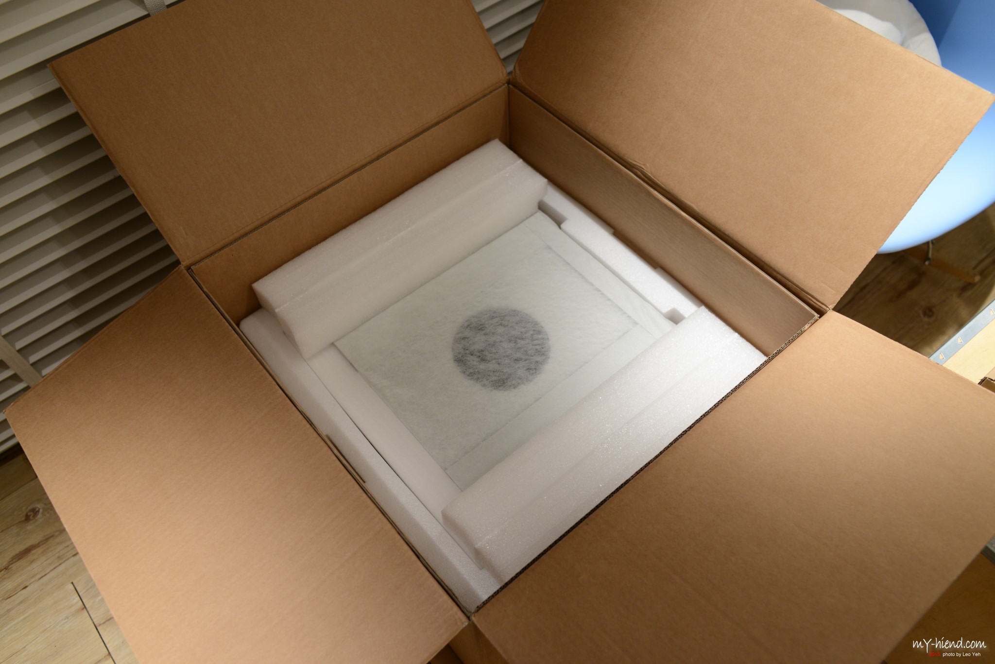

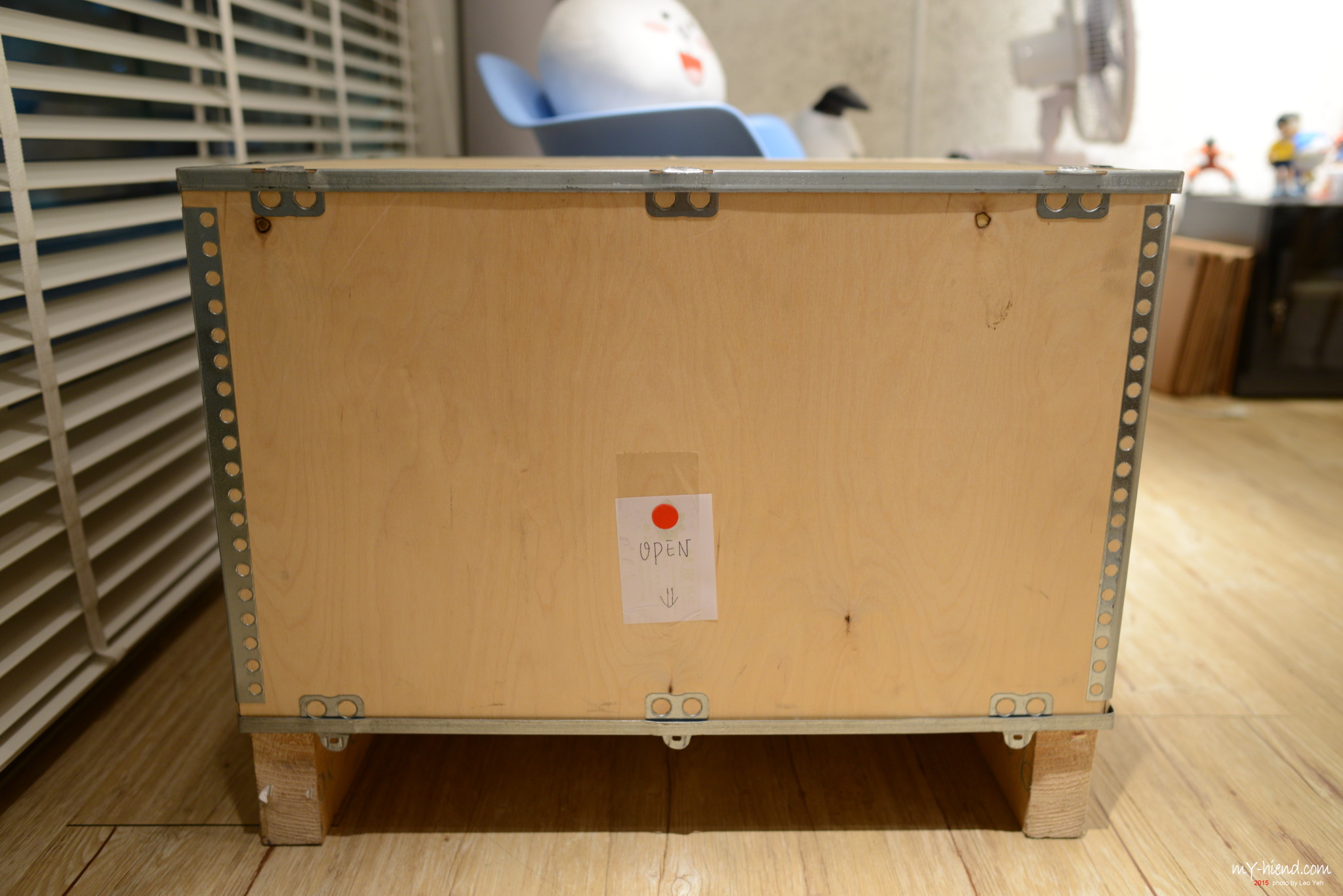

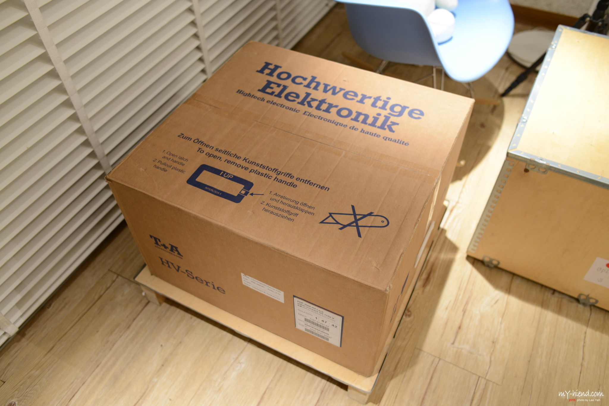

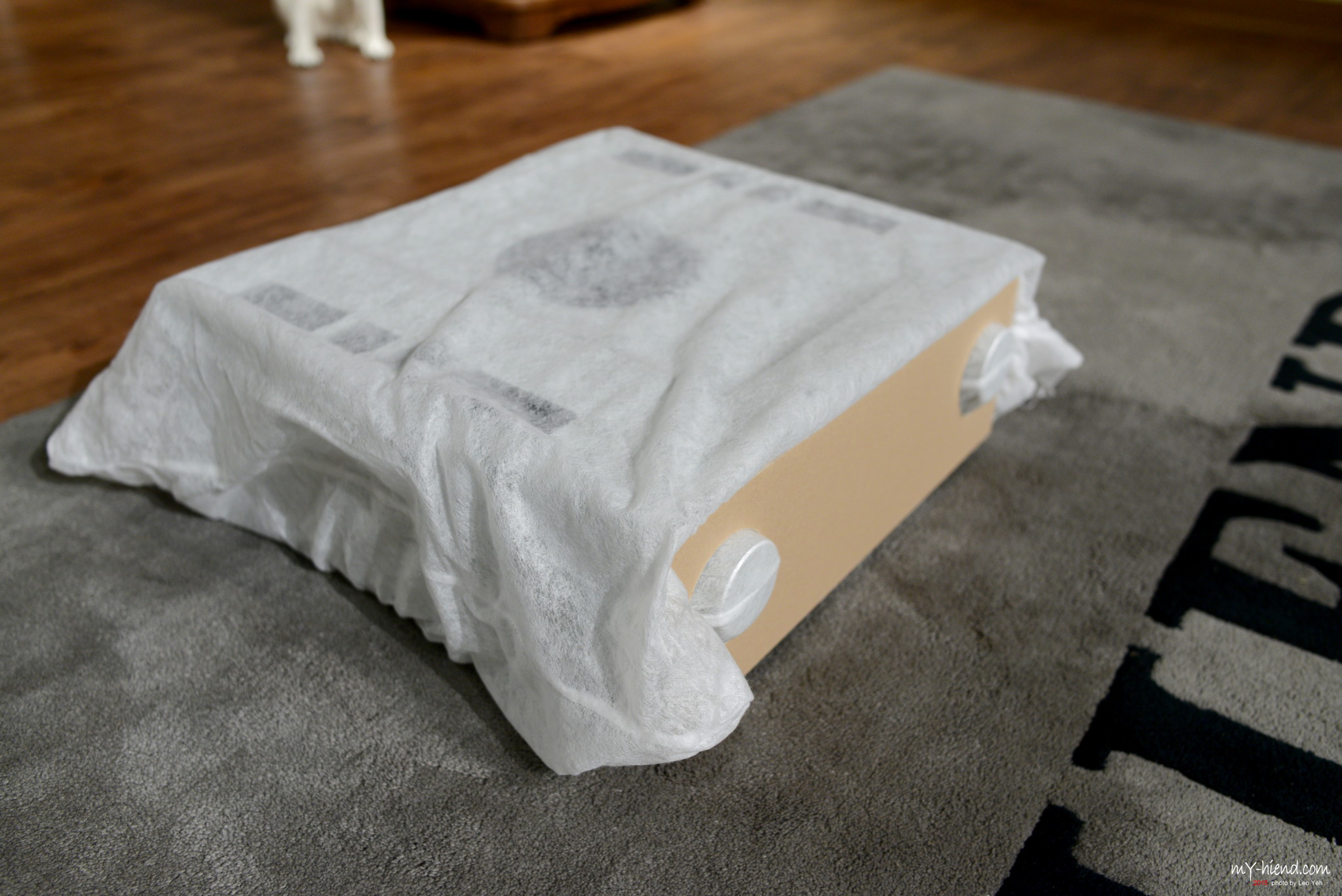

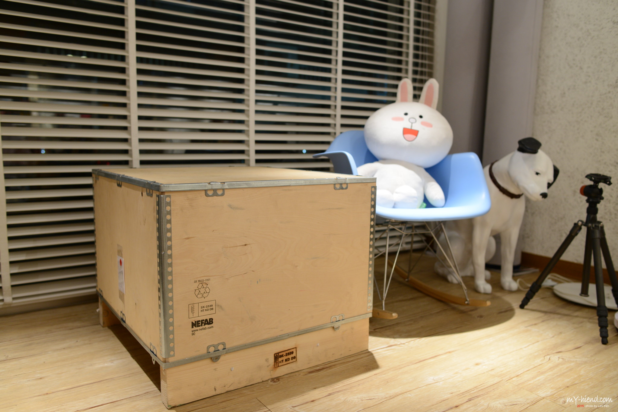

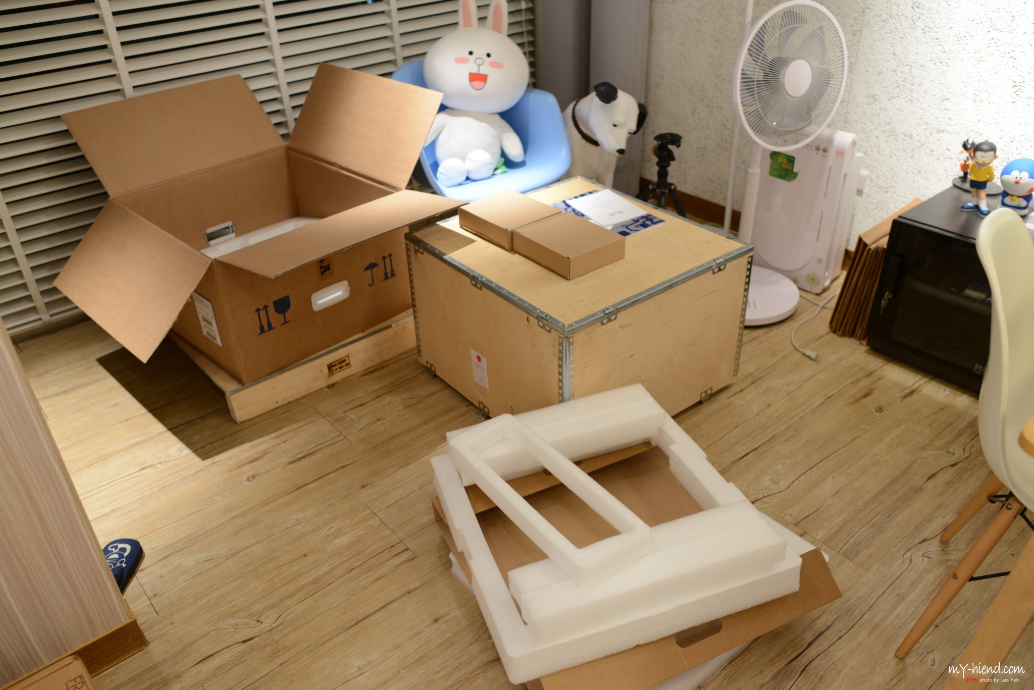

    PDP 3000 HV運送時採用堅固的木箱包裝,器材本體就有26kg,再加上木箱根本無法一個人移動,只好在辦公室原地先開箱了,開完箱之後再移到試音室。
    保護非常周到

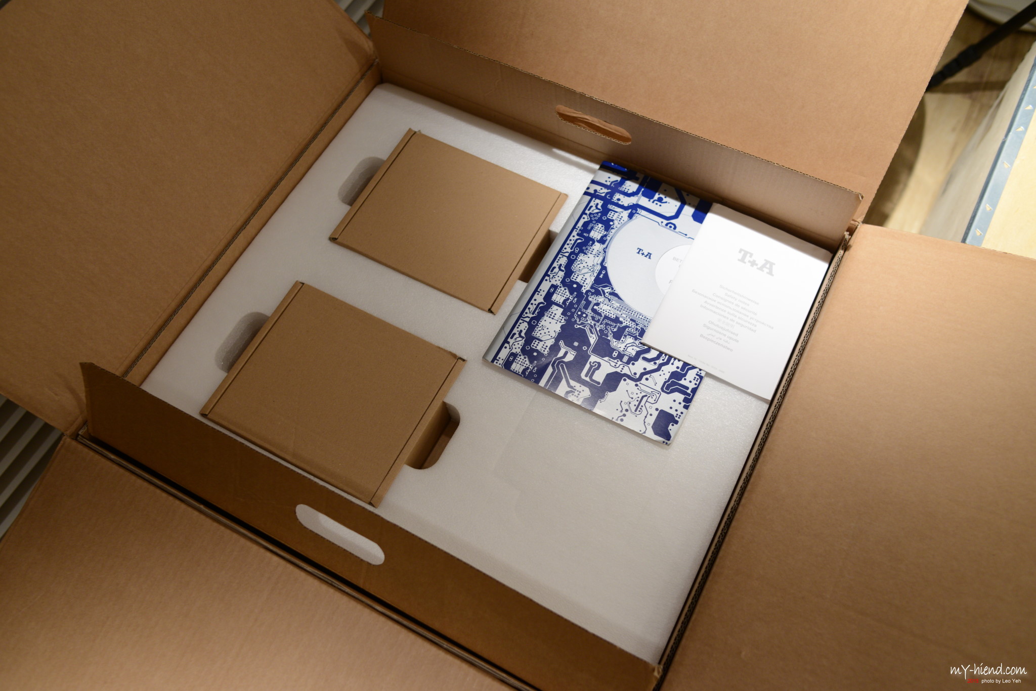

    內才是主要的紙箱

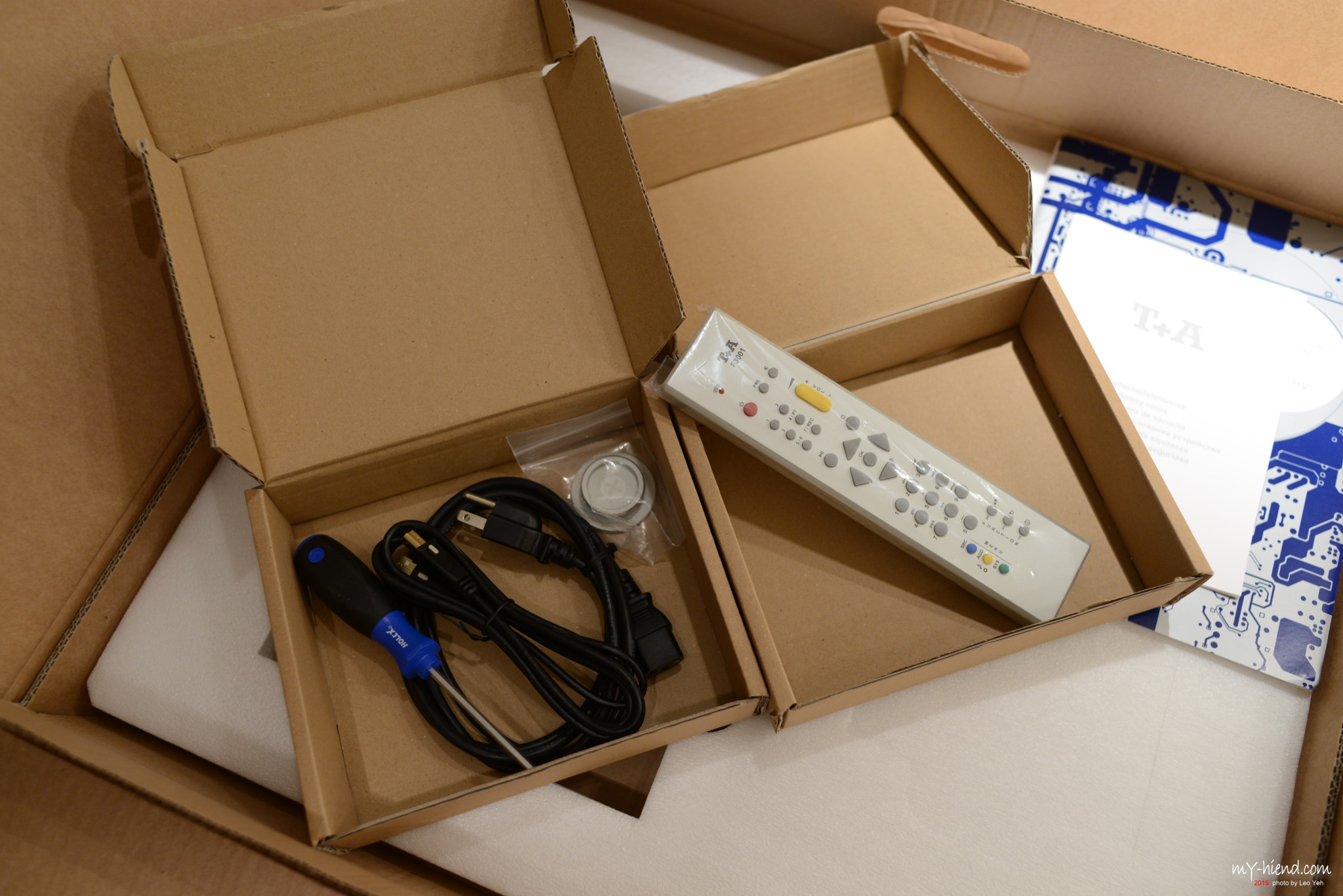

    配件
    說明書
    線材與遙控器

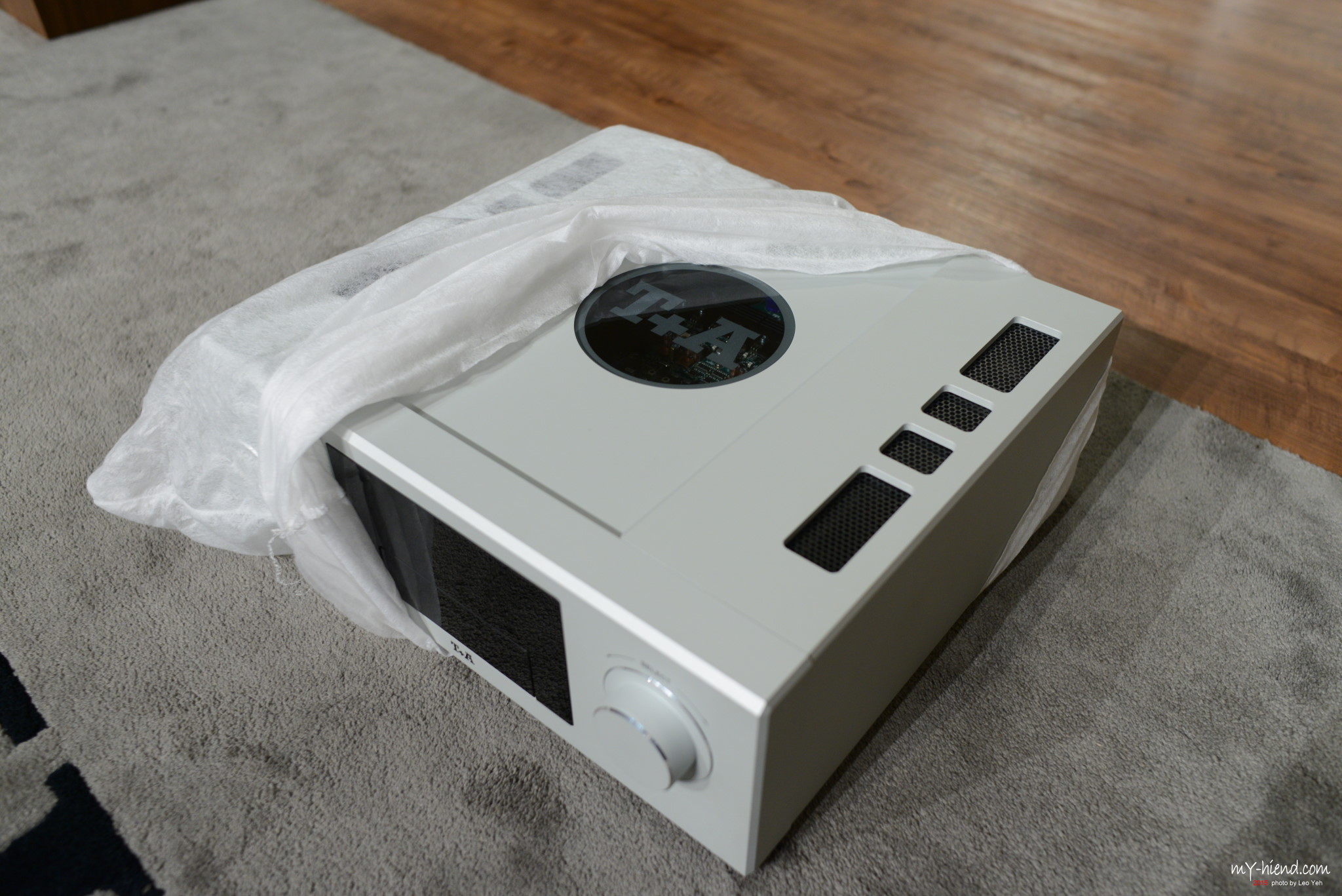

    器材本體
    終於搬進試音室了,真的超級重,一個人非常吃力,器材不重則不威呀!
    上方有一個很美的透明視窗,用家可隨時欣賞內部的用料,也是一大樂事。

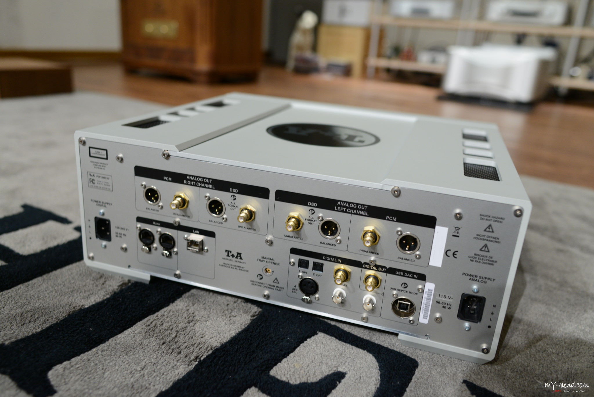

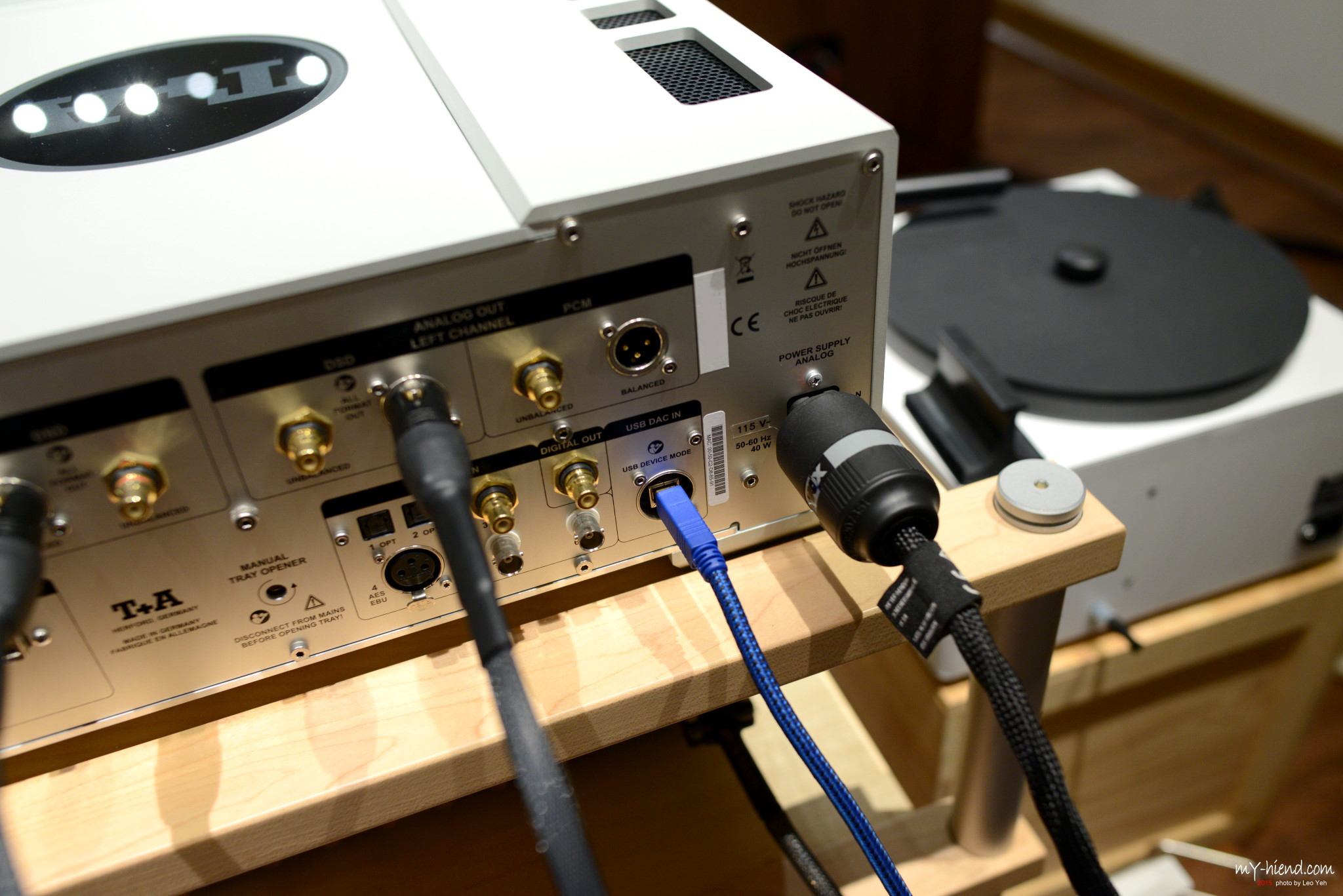

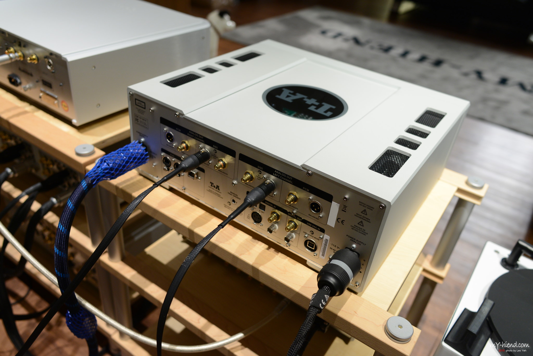

    PDP 3000 HV背面一覽,最上方一排為類比輸出,可看到DSD與PCM完全分開,陣仗非常驚人,再來看到器材左右兩側各有一個AC電源插座,左方是給數位線路供電之用、右方是給類比線路供電之用,所以您沒看錯,要使用PDP 3000 HV請先準備兩條電源線,這樣講究的設備在訊源相當少見,以往只在大怪獸的後級看上得到,此時我也馬上想到,用家不一定要使用完全一樣的兩條電源線,可以用電源線來調音,找出最合適自己聽感的電源線搭配組合。也因為PDP 3000 HV的超級DAC核心,原廠特別設計了7組數位輸入,包括了USB x1、同軸RCA x1、同軸BNC x2、光纖 x2、AES/EBU x1,讓用家可以充份利用PDP 3000 HV的DAC功能。PDP 3000 HV的USB最高可解碼到PCM 384kHz與DSD 512(SACD為DSD 64,DSD 512等於是SACD 的8倍,CD的512倍取樣頻率),不過要注意的是DSD 128以上,目前只有Windows安裝驅動程式才能支援,MAC部份則可到DSD 128,其實DSD 128的錄音已經非常少了,因此DSD 128也已經相當夠用了,T+A支援到DSD 512主要應該是要展現出他們家的實力,乾脆一次到頂,另一方面來說,PDP 3000 HV對於一般規格的解碼處理上更是游刃有餘,輕鬆對付。

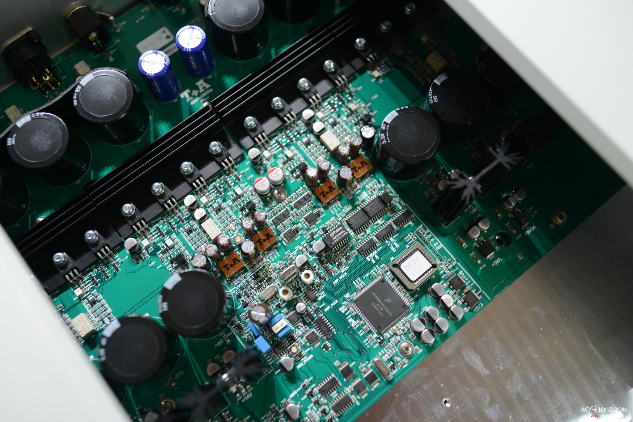

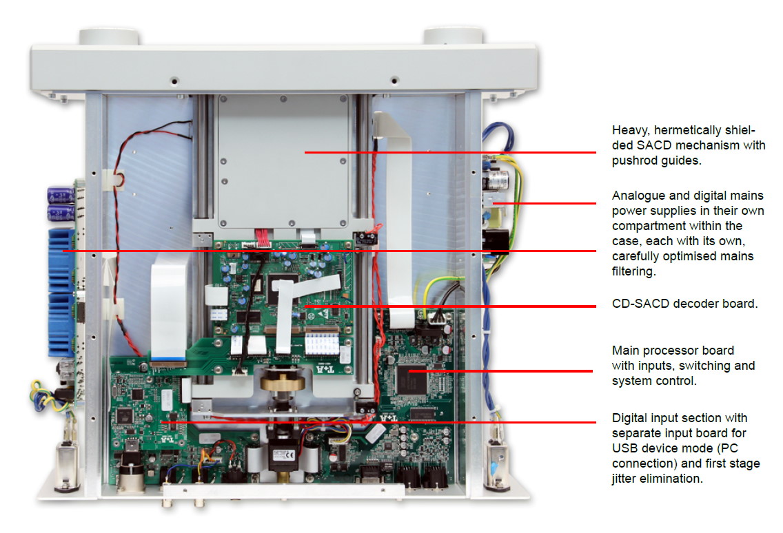

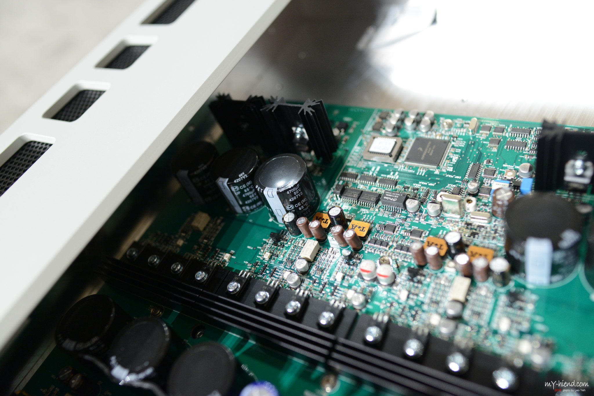

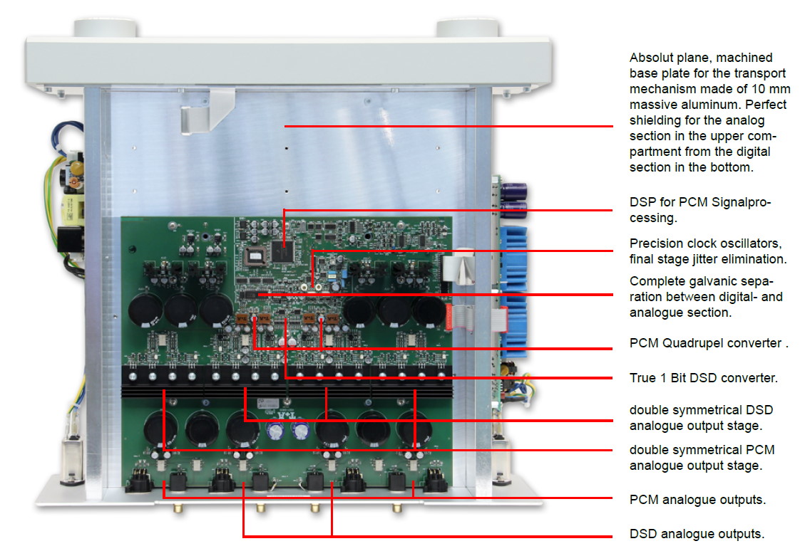

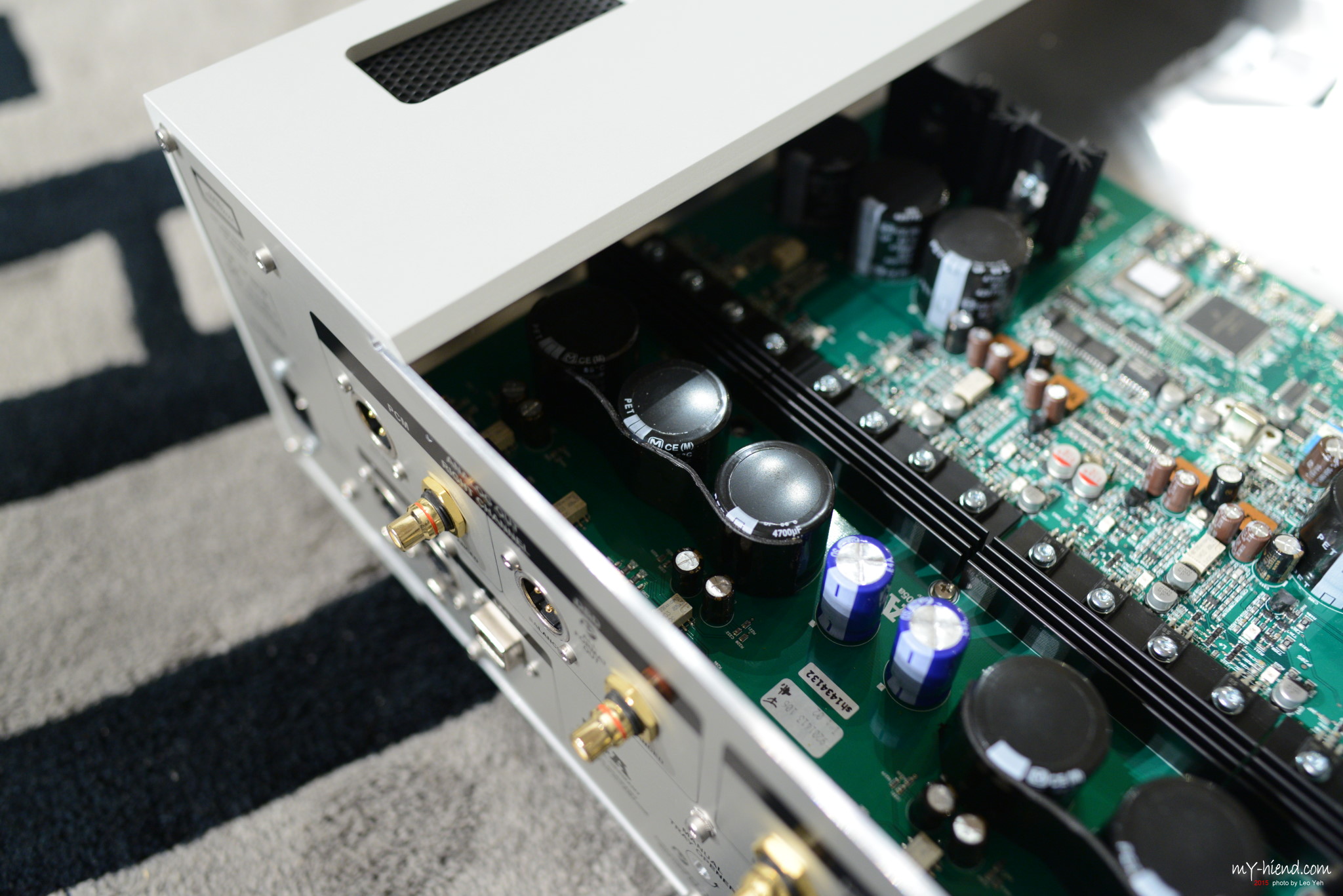

    所有HV系列都是採用無磁的材料,本體為純鋁所打造,而且內部的結構也都作了鋁版隔離,包括了SACD/CD驅動系統、解碼線路、數位輸入、類比輸出、類比電源、數位電源等主要部份。PDP 3000 HV的DAC核心與MP 3000 HV架構相同,採用四倍雙動差的設計(quadruple double-differential),但多了一個獨立處理DSD訊號的線路,所有來自SACD/CD轉盤讀取的訊號或是任何輸入PDP 3000 HV的數位輸入都會先經過T+A獨特的時基誤差處理。對聲音品質影響很大的電流/電壓轉換為全動差、聲道分離的設計。下方的內部解剖圖來自官網說明文件,大家可以對照前面我提過的設計進行對照就更清楚了。
    SACD/CD傳動系統完全包覆屏蔽在全鋁機殻裡,隔離了來自其他地方的震動與干擾。

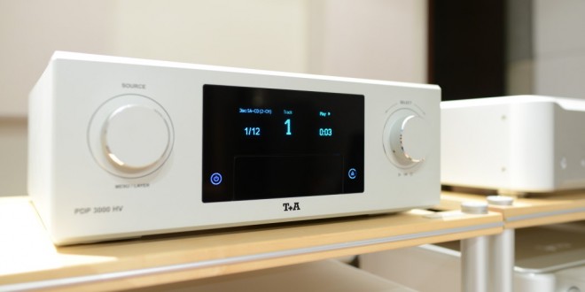

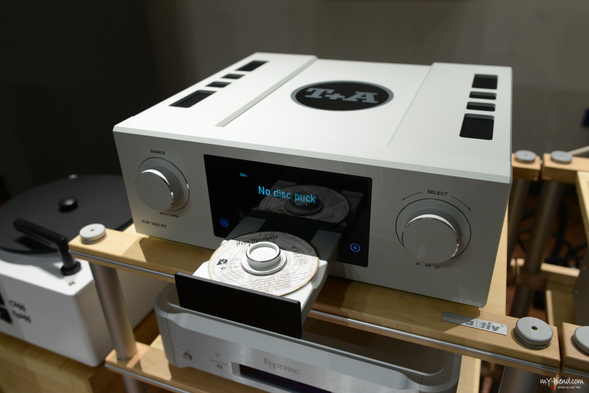

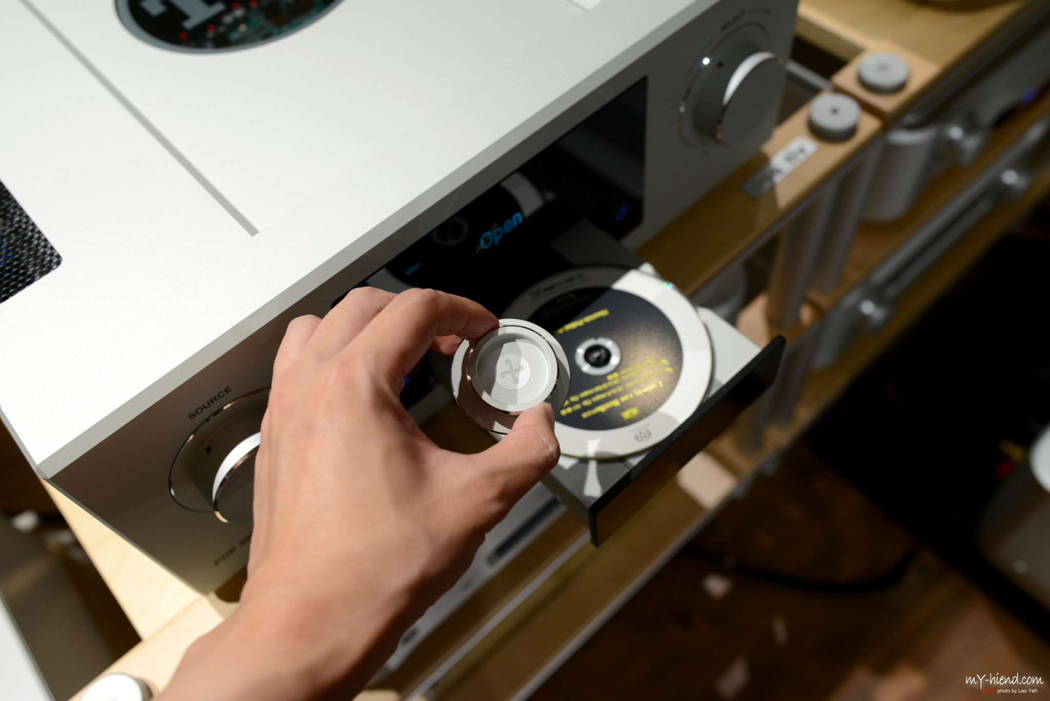

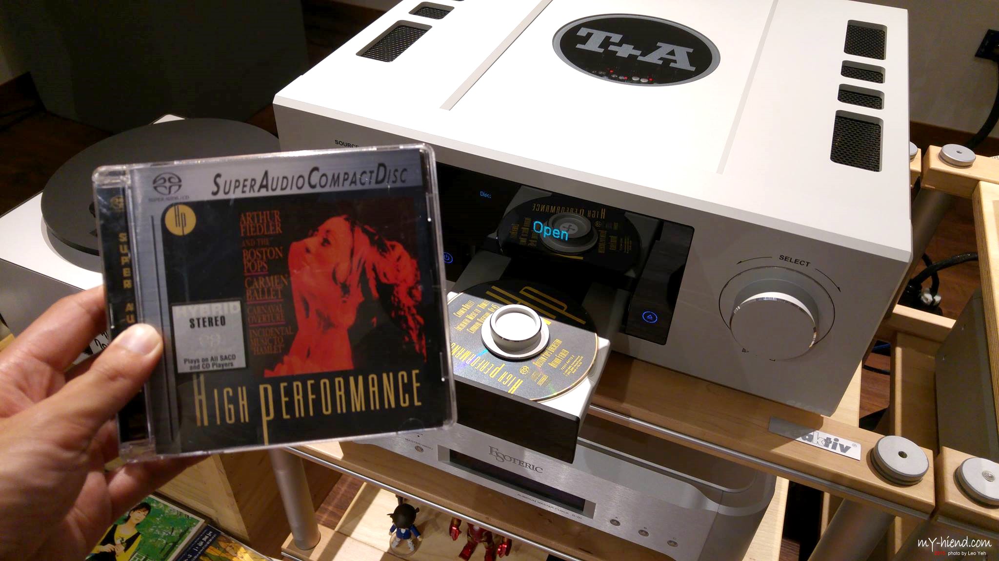

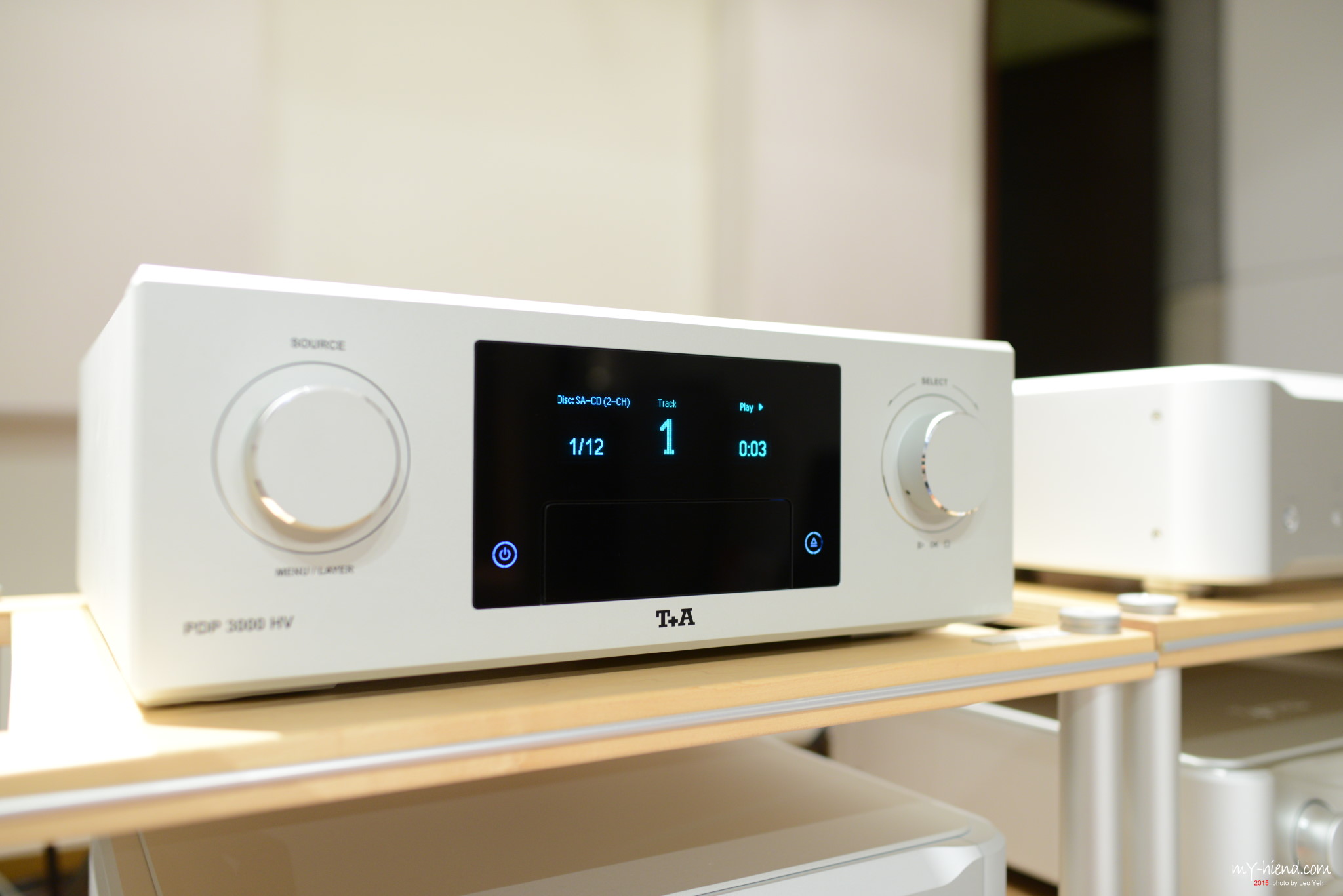

    將PDP 3000 HV接上系統,兩條電源線接上後,PDP 3000 HV會先熱機一下後才會進入待機狀態,此時才可開機。電源與承盤進出的按紐為觸控設計,就在螢幕下方的左右兩側,隨機有附上一個CD鎮。PDP 3000 HV進出片時非常的穩,而且非常安靜,運作時也幾乎聽不到聲音,看來T+A在這個傳動系統上下了非常多的功夫,在公司裡有個專門的團隊進行開發。左方的大選紐是輸入來源選擇,右方則是播放、選曲的操作。
    我特別錄製了一段承盤進出的影片,非常的穩與安靜,讀片時間比一般CD機略長一點,猜想有幾個可能原因,一個是雙波長的雷射讀取(SACD or CD)、一個是雙核心解碼的判讀(DSD or PCM),還有一個就是為了穩固,在進片確認穩固後,才會進入下一階段的讀取,無論是那個原因,我想如果能達到更好聲的目的,更完美的播放,發燒友是不差這一兩秒的。
    Double GaAlAs Laser System:CD: 785 nm / 10 mW SACD: 650 nm / 7 mW

    前方面版會顯示出來目前播放光碟的格式,包括兩聲道SA-CD(2-CH)、多聲道SA-CD(M-CH)及一般CD Disc。PDP 3000 HV還支援CD-R, CD/RW的格式,對喜歡自己用CD-R/RW錄精選輯的人來說不用擔心無法播放的問題。
    兩條電源線供電,真是威!左右兩側上方有散熱孔對應的位置,分別是數位與類比的獨立供電線路。

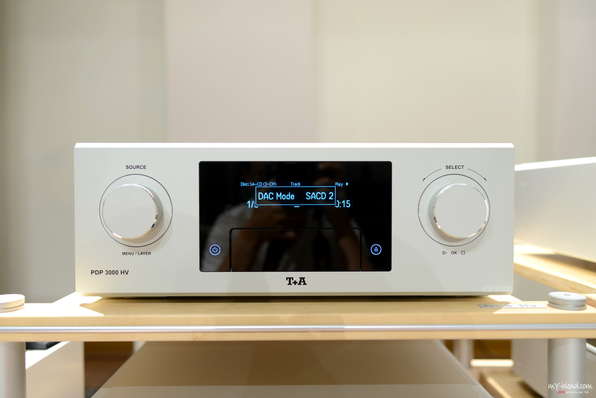

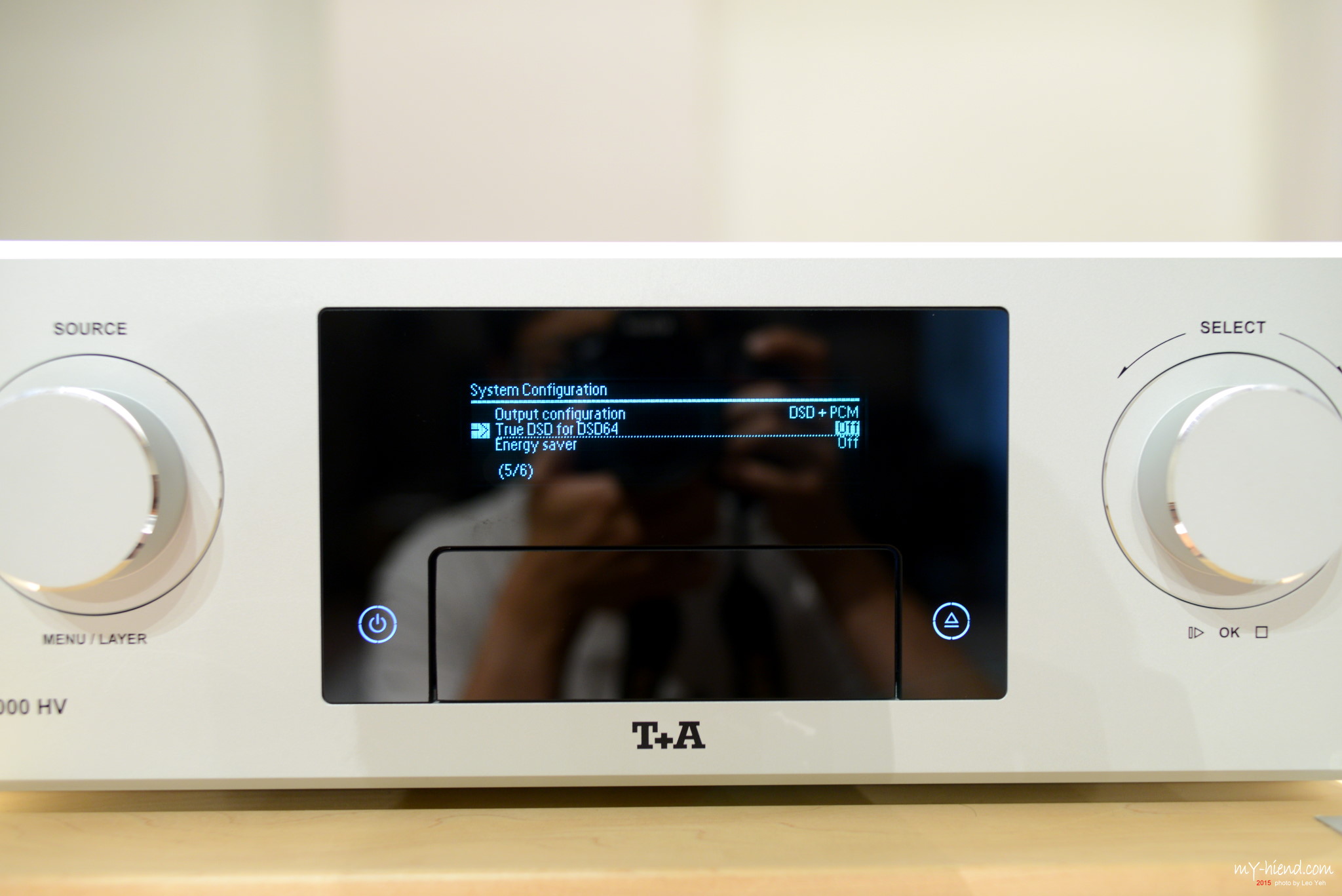

    在PDP 3000 HV的設定選單中有兩個比較重要的,一個是「Output Configuration」,有DSD/PCM與DSD+PCM兩個方案可選,DSD/PCM就是DSD與PCM的類比輸出完全獨立,DSD與PCM要使用各自對應的輸出,如果播放DSD,此時就只有DSD輸出才會有訊號,PCM不會有聲音;若是DSD+PCM,則不管播放的是DSD或是PCM,都可由DSD的輸出來聆聽,會有後者這樣的設計是原廠為了非T+A擴大機的用家所設計,如果是搭配T+A的擴大機,其會自動判斷來源是DSD或是PCM,然後會自動切換。另一個重要的設定是「True DSD for DSD 64」是否要開啟,原因如同前面所述,DSD 64的雜訊問題是比較大的,若直接使用T+A的True DSD系統可能會有系統喇叭或擴大機承受不了的情況出現,因此最好也是先設定在OFF。
    濾波模式會對應不同的格式而有所不同,主要可分為三大類:SACD (DSD 64)、USB DSD及PCM。濾波模式的設定可透過前面版的選鈕或是遙控器來操作。先來看播放SACD的部份,此時濾波模式有兩種可以選擇:
    DAC Mode SACD 1: 最標準的SACD濾波,高頻噪音完全濾除,適用所有的喇叭與擴大機。
    High-frequency noise in the DSD signal is effectively filtered out. Universal filter, suitable for all amplifiers and loudspeakers.
    DAC Mode SACD SACD 2: 適合頻寬大的擴大機,例如大於100kHz。
    This filter has a rather softer roll-off than the SACD 1 filter. We recommend this setting for high-bandwidth amplifiers, i.e. >= 100 kHz.
    實際試聽,SACD 2好聽許多,如果系統沒有問題,當然是用SACD 2的模式。

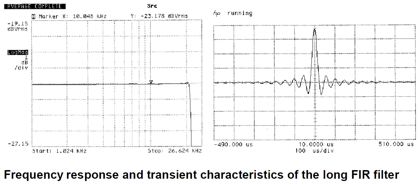

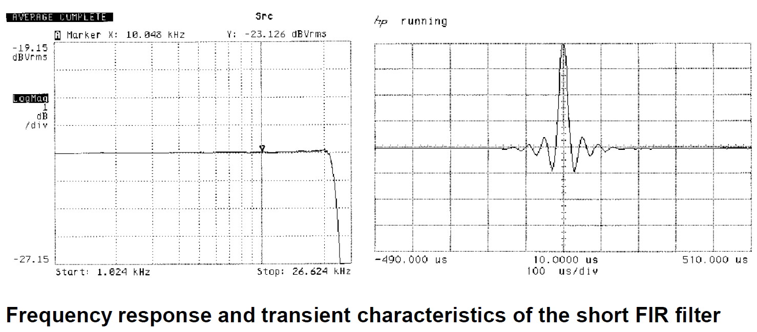

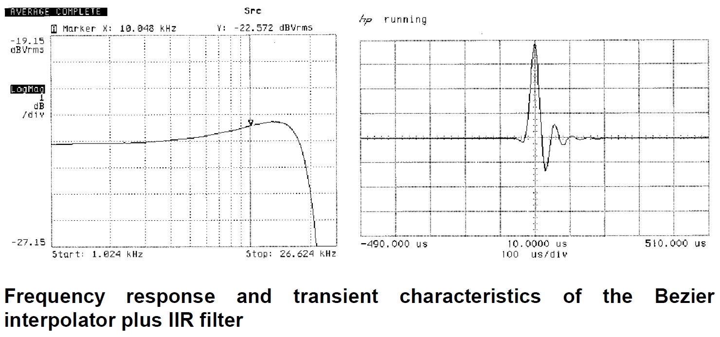

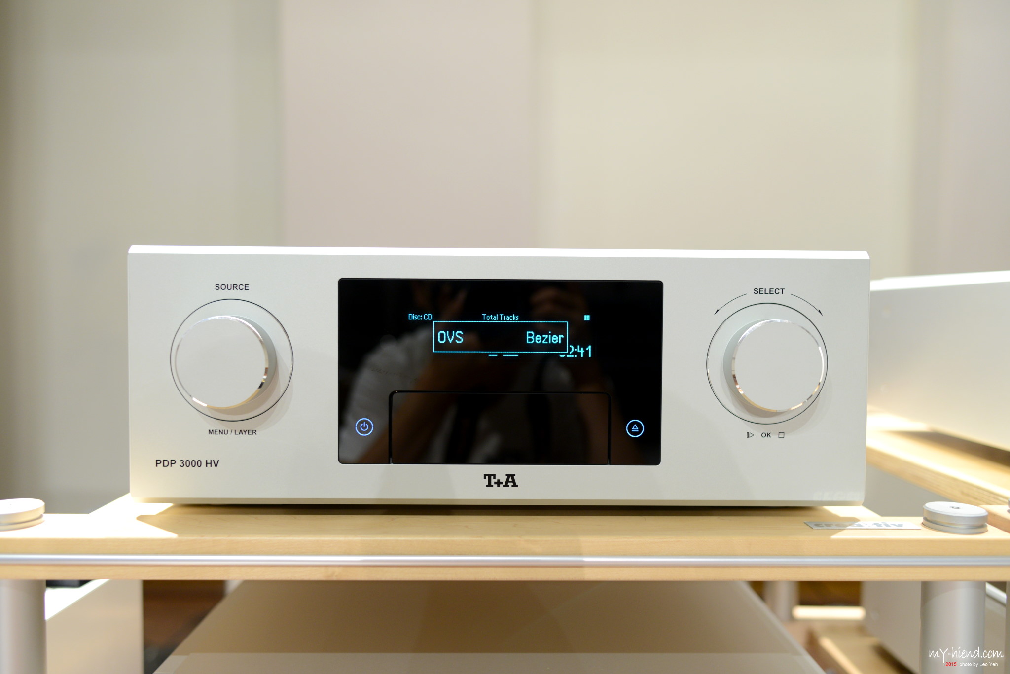

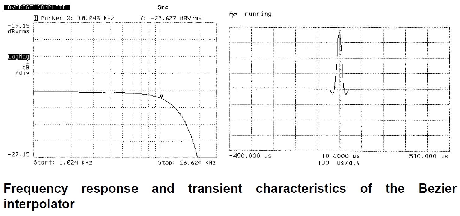

    如果是PCM的訊號,此時會有4種濾波可以選,經過比較後,4種濾波的差異還蠻明顯的,其中以T+A自家研發的OVS Bezier聽感最符合我的喜好,最為自然,質感最好,從原廠的數據也可看出OVS Bezier最為理想。
    OVS long FIR: is a classic FIR filter with an extremely linear frequency response.
    OVS short FIR: is a FIR filter with improved peak handling.
    OVS Bezier / FIR: is a Bezier interpolator combined with a IIR filter. This process produces a result very similar to an analogue system.
    OVS Bezier: is a pure Bezier interpolator – offering perfect “timing” and dynamics.
    OVS long FIR
    OVS short FIR
    OVS Bezier / FIR
    OVS Bezier

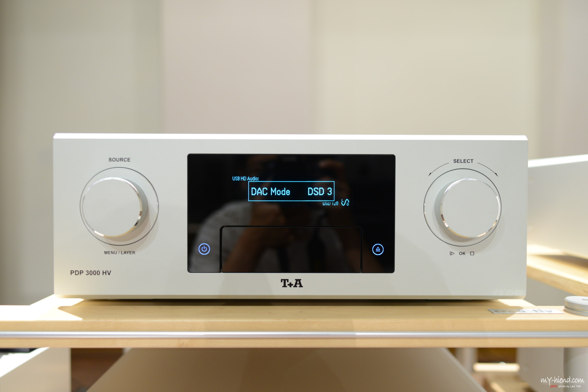

    DAC Mode DSD 3: 對於DSD 64以下的使用DSD 2的模式,對於DSD 128以上的使用T+A True DSD技術
    At this setting the device carries out a signal-dependent filtering process. Low-frequency DSD signals (DSD64) are filtered using the DSD 2 filter (high bandwidth), whereas DSD signals at higher sampling rates (DSD128, DSD256, DSD512) are converted using the T+A True DSD technique.
    DAC Mode DSD 4: 不管DSD格式高低,都直接進入T+A 1-bit D/A處理,要特別小心系統擴大機或喇叭是否能負荷這樣的頻寬。
    The T+A True DSD technique has absolutely no influence of any kind on the signal: the DSD signal is passed unchanged and uncoloured to the T+A 1-bit D/A converter, and the bandwidth of the DSD signal is retained in full. In terms of quality this is the best possible setting, but it is very demanding on your amplifier and speakers. Your amplifier should exhibit a very good bandwidth (>150 kHz) with large signals, and very low high-frequency transient intermodulation.

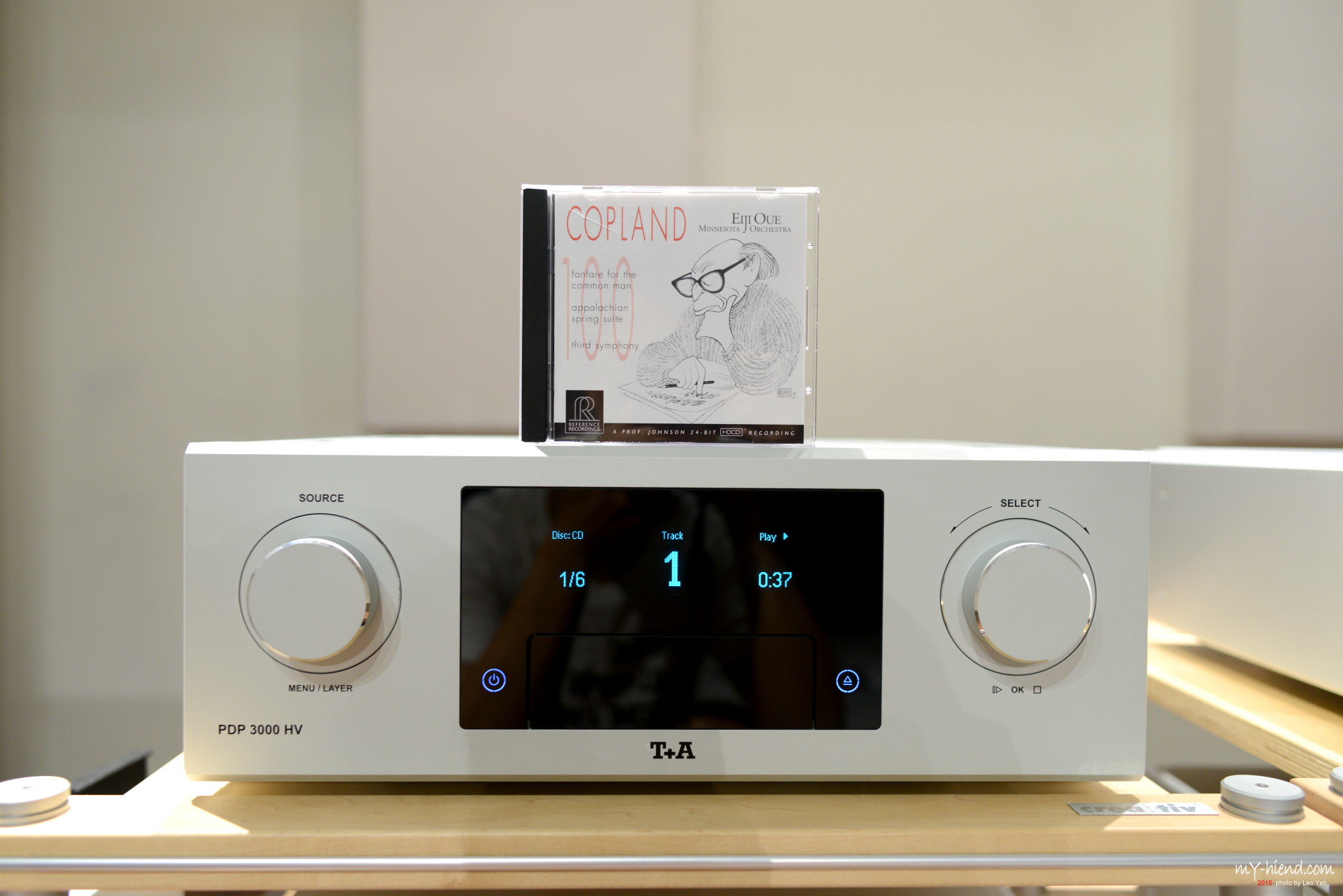

    在花了一些時間瞭解PDP 3000 HV的設計與功能後,當然是趕快來聽聽PDP 3000 HV的聲音表現是如何了。PDP 3000 HV一開聲馬上就呈現出非常高的水準,毫無疑問的是頂級王者的風範。聆聽RR出品,20世紀美國作曲家柯普蘭(Copland)百歲冥誕的大作,由大植英次(Eiji Oue)指揮明尼蘇達管弦樂團(Minnesota Orchestra),其中第1軌的「Fanfare for the Common Man」擁有龐大的舞台氣勢,從一開始的大鼓、接著銅管樂器的齊奏,PDP 3000 HV的密度很高,把鼓的能量與銅管樂器的光澤延伸充滿在試音室當中,具有很強的穿透能力,整體頻率相當平衡,頻寬極寬,在極高頻或是極低頻部份都還能有很好的質感。PDP 3000 HV雖然擁有數位時代的解析、定位與透明度,但聽起來確充滿濃濃的類比味,可說是音響性與音樂性同時取得了最佳平衡。

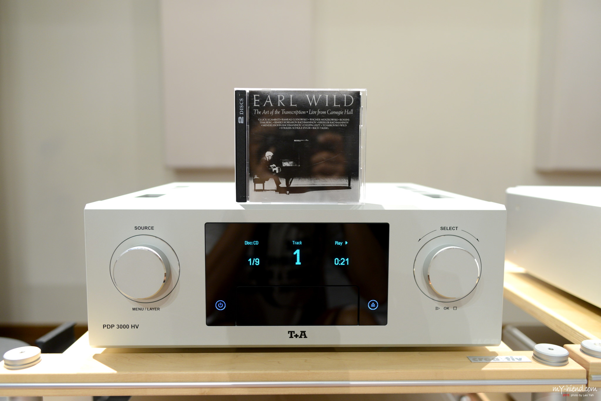

    聆聽懷爾德(Earl Wild):改編的藝術(The Art of the Transcription) ,這是他1981年在卡內基廳的實況錄音,由知名發燒廠 Audiofon所出版,也是發燒友人手一張的鋼琴專輯,懷爾德演奏一系列改編的鋼琴曲。在PDP 3000 HV的播放下,活生的琴音把懷爾德所想要表達出來的情感充份的傳達到聆聽者,每個音符都觸動了人心,一種寧靜,一種情懷,一種浪漫,懷爾德的彈奏粒粒分明、鋼琴清脆又圓潤,具有彈跳之感,現場收音的空間迴響讓人感受到當時現場的氛圍是如此的令人陶醉,PDP 3000 HV不僅擁有細節,還有極低的底噪,造就了極大的動態表現可能。

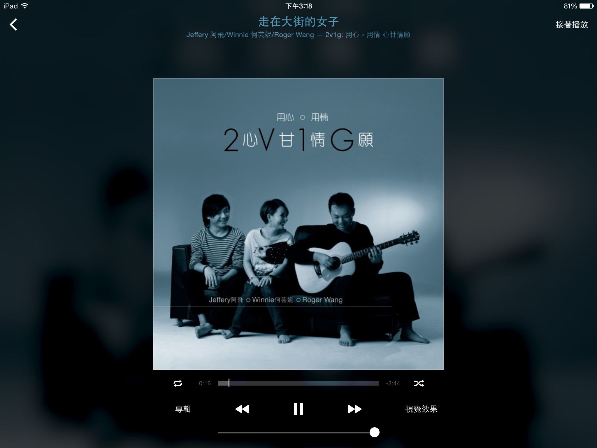

    聆聽2V1G第2張專輯: 用心‧用情‧心甘情願,兩位人聲與1把吉它的簡單組合,2008年2V1G的首張專輯發表後,大受發燒友的歡迎,第2輯依然延續前一張的風格,錄音水準也相當高。經過重新編曲後「走在大街的女子」這首歌,Roger Wang吉他的細節多到可怕,是以往我未曾聽過的,與多碰觸敲打吉他的聲響及撥弦的動作都一清二楚,再小的細節完全不含糊, Jeffery的歌聲讓人感受到有如在現場近距離聆聽的空氣感與真實感,PDP 3000 HV的密度真是沒話說,而且還有細微的強弱變化。

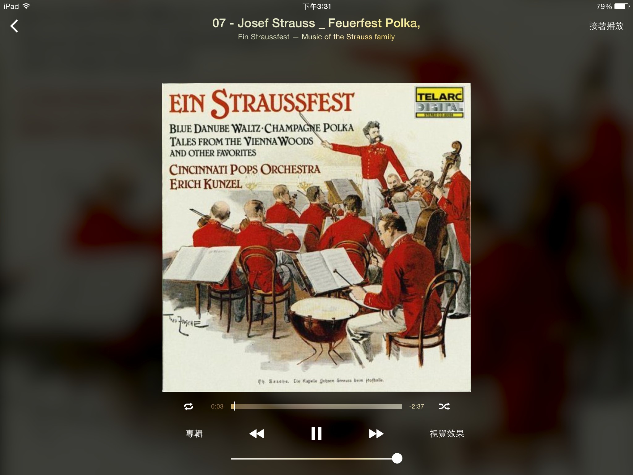

    Telarc出品的「約翰.史特勞斯:音樂慶典」,由康澤爾(Kunzel, Erich)指揮辛辛納提管弦樂團 (Cincinnati Pops Orchestra),我很少拿出來播放,原因是這張錄音的電平很低,動態很大,如果系統沒有到一定的水平,最終都是以難聽收場。面對PDP 3000 HV這台頂級的訊源,自然想拿出來考驗一下,在大音量的播放下,PDP 3000 HV完全控制場面,一點也不亂,各個頻率也沒失衡,音質也一如以往的高水準,聽起來就像現場一樣的舒服,不會因為音量一大就失控,或是音質刺耳不耐聽。PDP 3000 HV在樂器的音色辨別度上相當高,各種樂器都能很清楚的辯別出來,在爆棚的音樂下,PDP 3000 HV依然是不慌不亂,一整個控制的很好,保持著王者的優雅!
