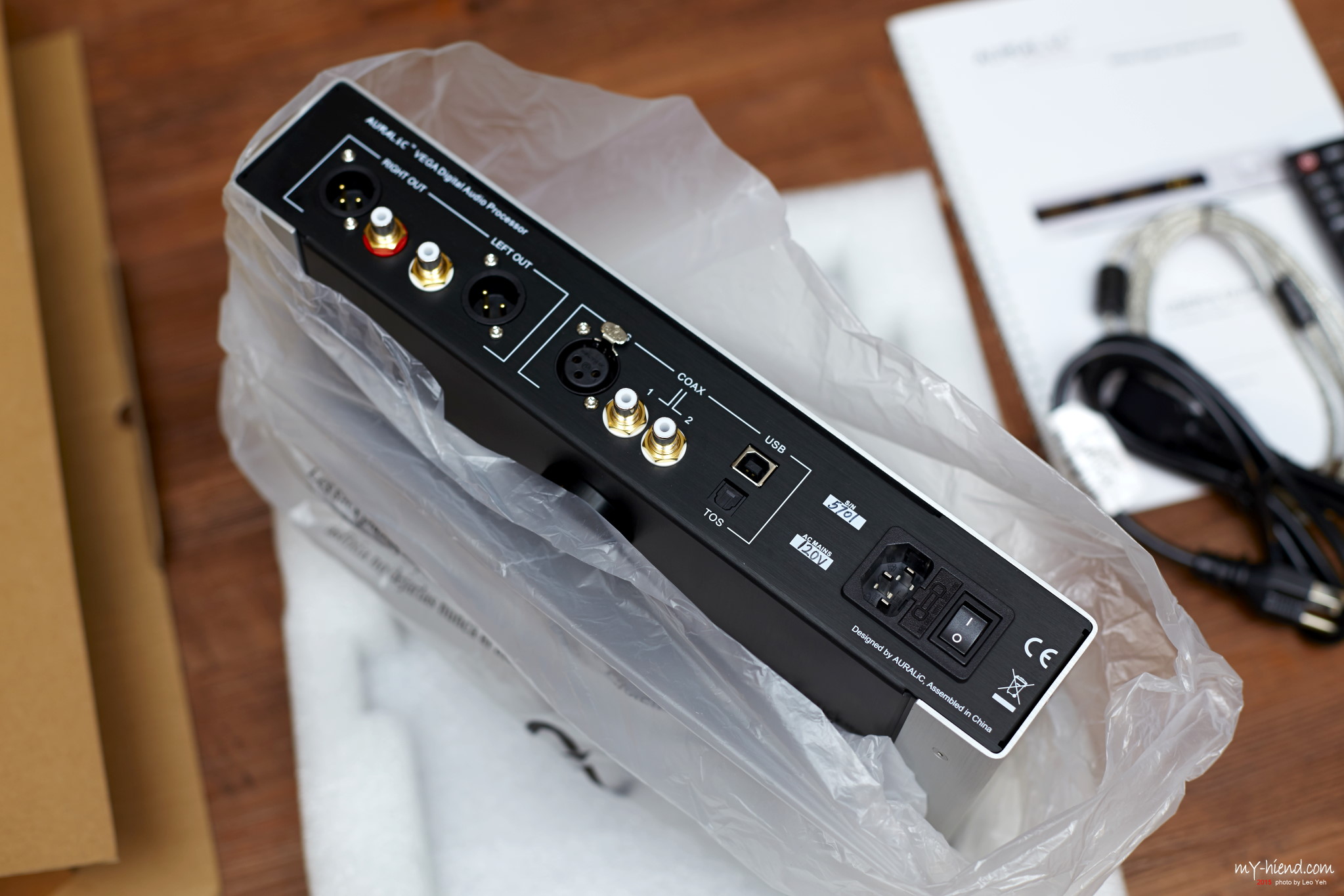

    VEGA的背版,擁有多組數位輸入,包括USB x1、光纖 x1、同軸 x2、AES/EBU x1
    除了USB可支援到DSD256外,其他依然受限於先天規格限制,可支援到24Bit/192kHz
    類比輸出則是XLR平衡與RCA各1組

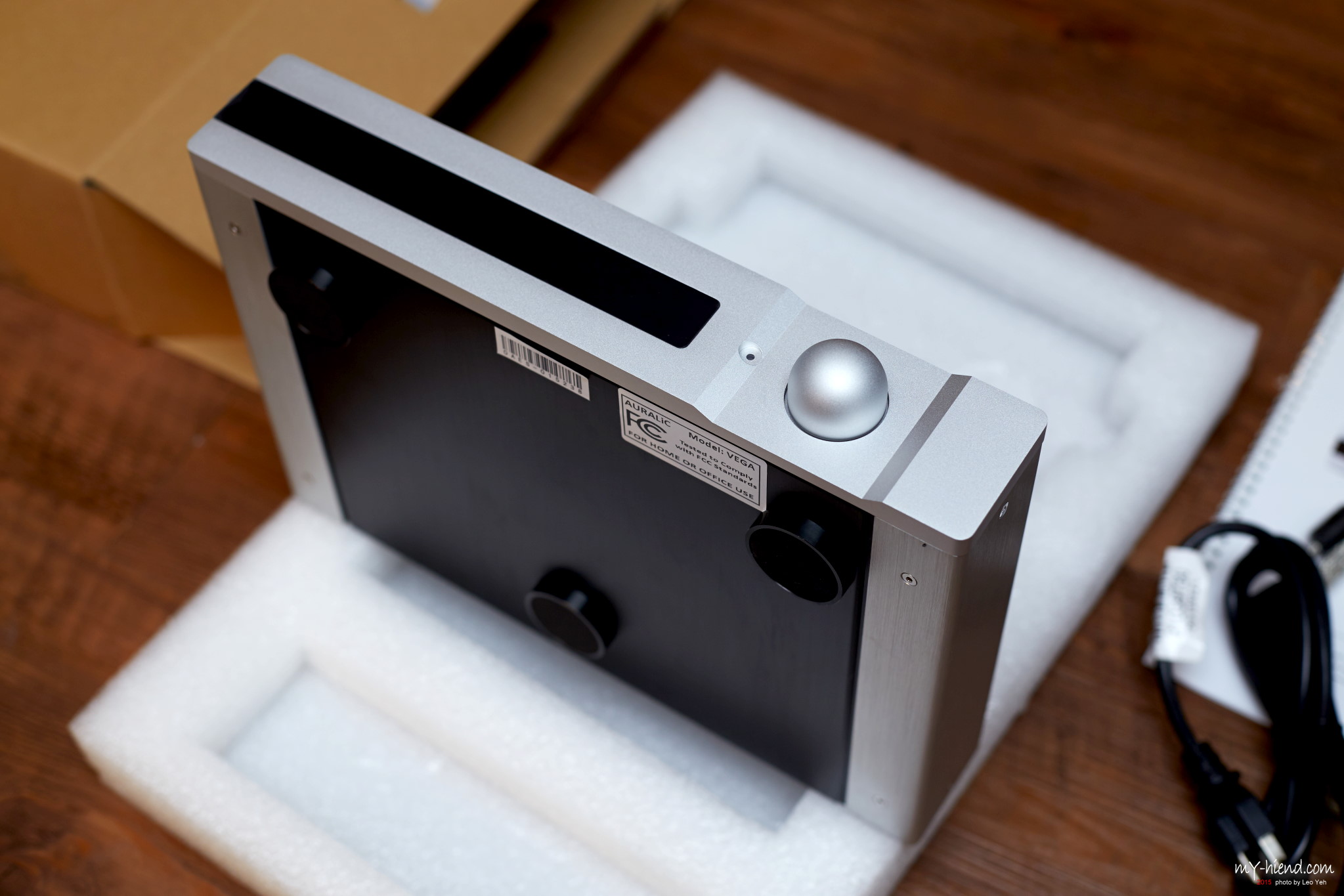

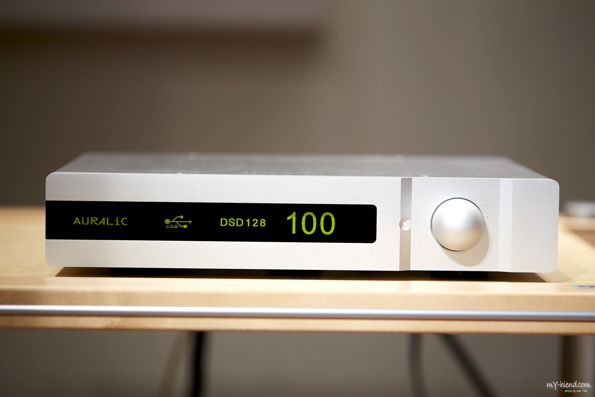

    前面版則是一顆大型的音量選鈕,跟512*64像素OLED顯示屏幕

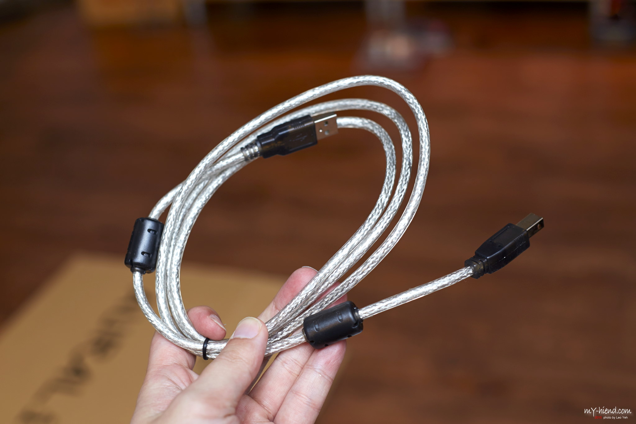

    所附的USB線也非一般,看起來是有用心過,因此在試聽時,我是先接上這條USB線的

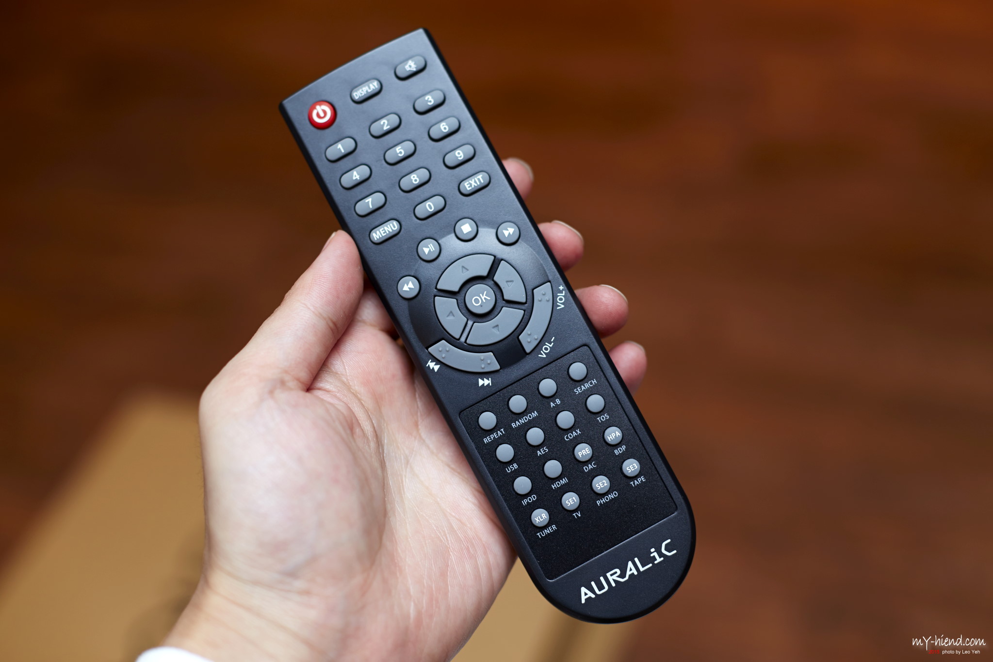

    專用的遙控器

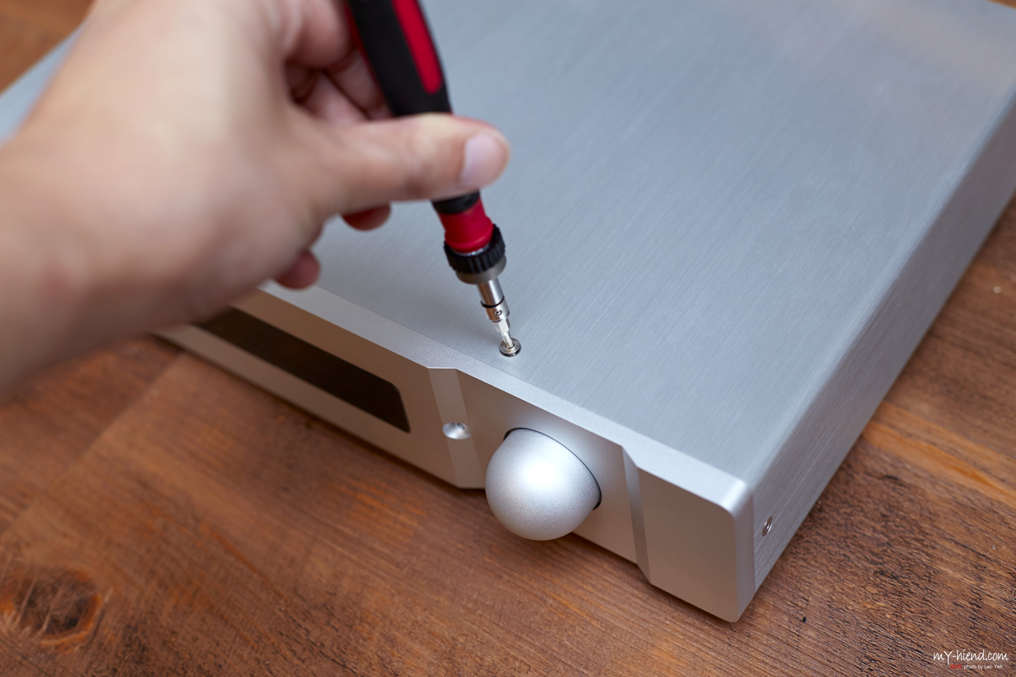

    接著打開看一下內部,螺絲非鐵製的,應該是鋁或鋼的製品,不僅不會有生鏽的問題,精準密合及耐用度都好上許多,這對潮濕地區的亞洲國家來說,非常重要

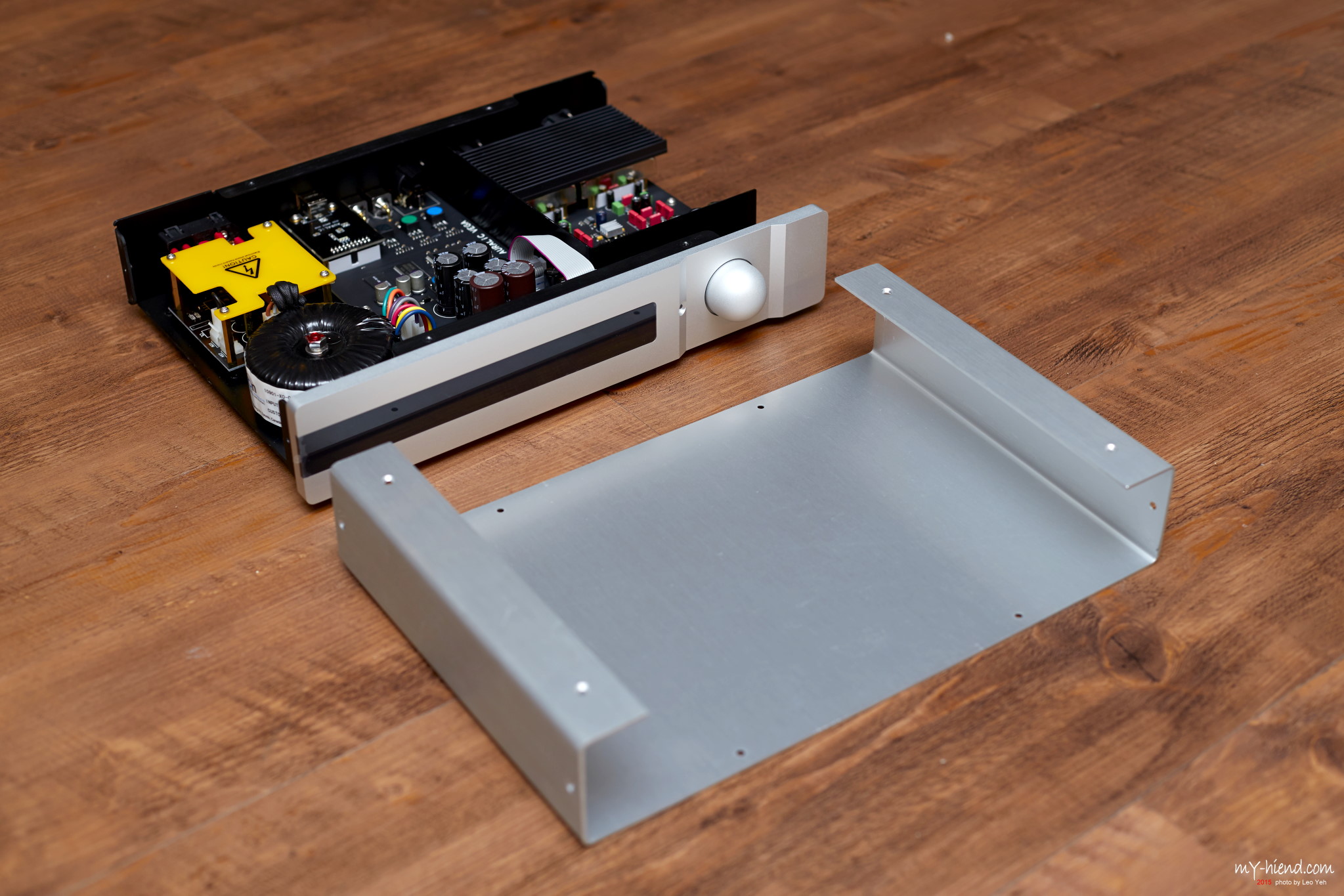

    本體採用ㄇ字型的上蓋所套住,AURALiC有三樣主要的技術: AFN402™金屬、Alire™阻尼避震、Purer-Power™電源方案,前面兩個是跟機箱與腳錐的設計有關的, AFN402™金屬是在鐵金屬中按照特定比例加入鎳、矽等稀有元素冶煉而成的金屬,其能夠有效隔離外部電磁波干擾,對震動也有抑制作用,在正常聲音頻率隔離的能力是傳統機箱的三倍,而正常頻率以外的隔離能力更是達到了十倍以上。
    Alire™阻尼避震則是由密度和諧振頻率不同的多種原料,分層排列擠壓而成的一種新型材料,貼在機箱內部,與機箱形成三明治結構,可以有效地抑制震動產生,并可以改變設備自身的諧振頻率。

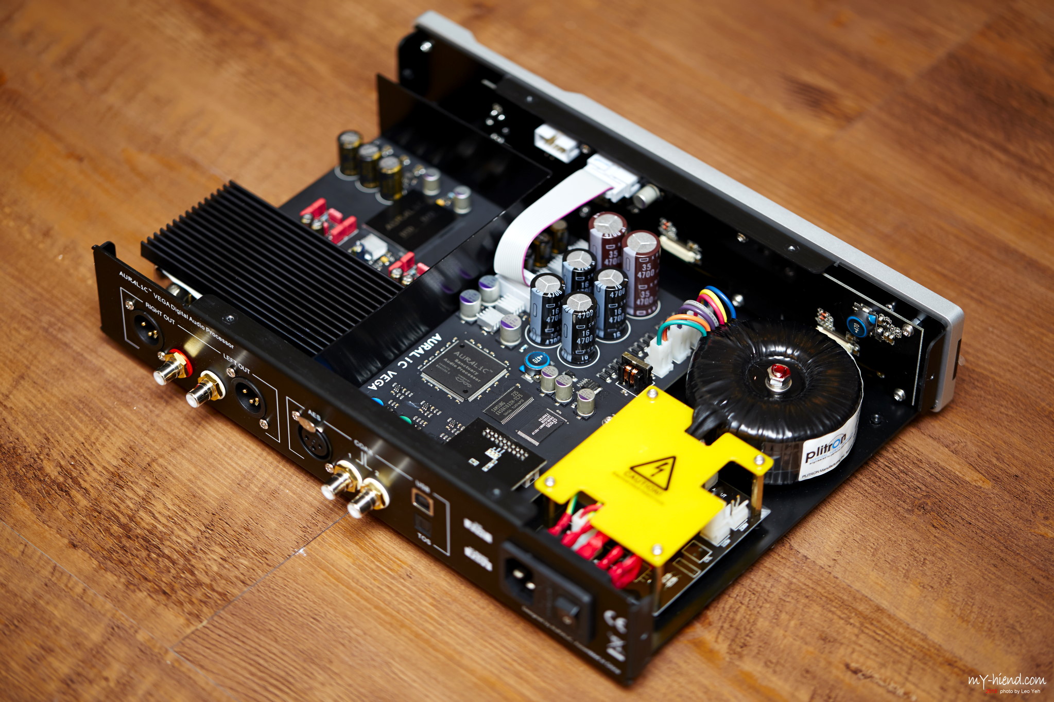

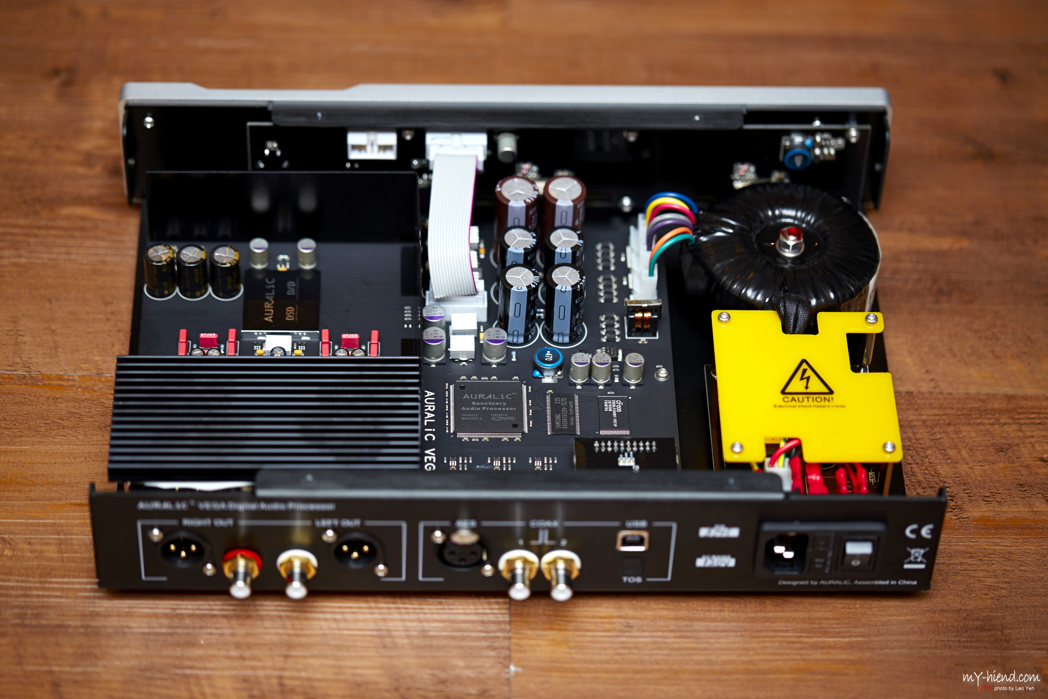

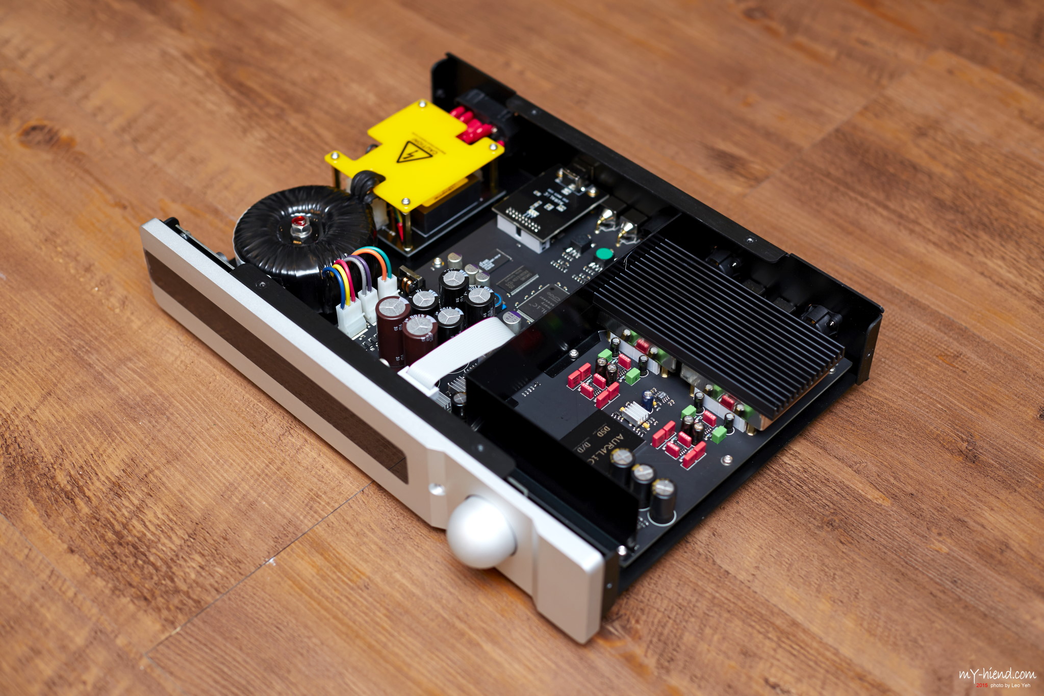

    將VEGA上蓋打開後,可看到其內部的設計配置完成度很高
    共分三大區域:左方是電源、中間是數位處理、右方是數位類比轉換,各區域均做了對應的隔離屏蔽加強

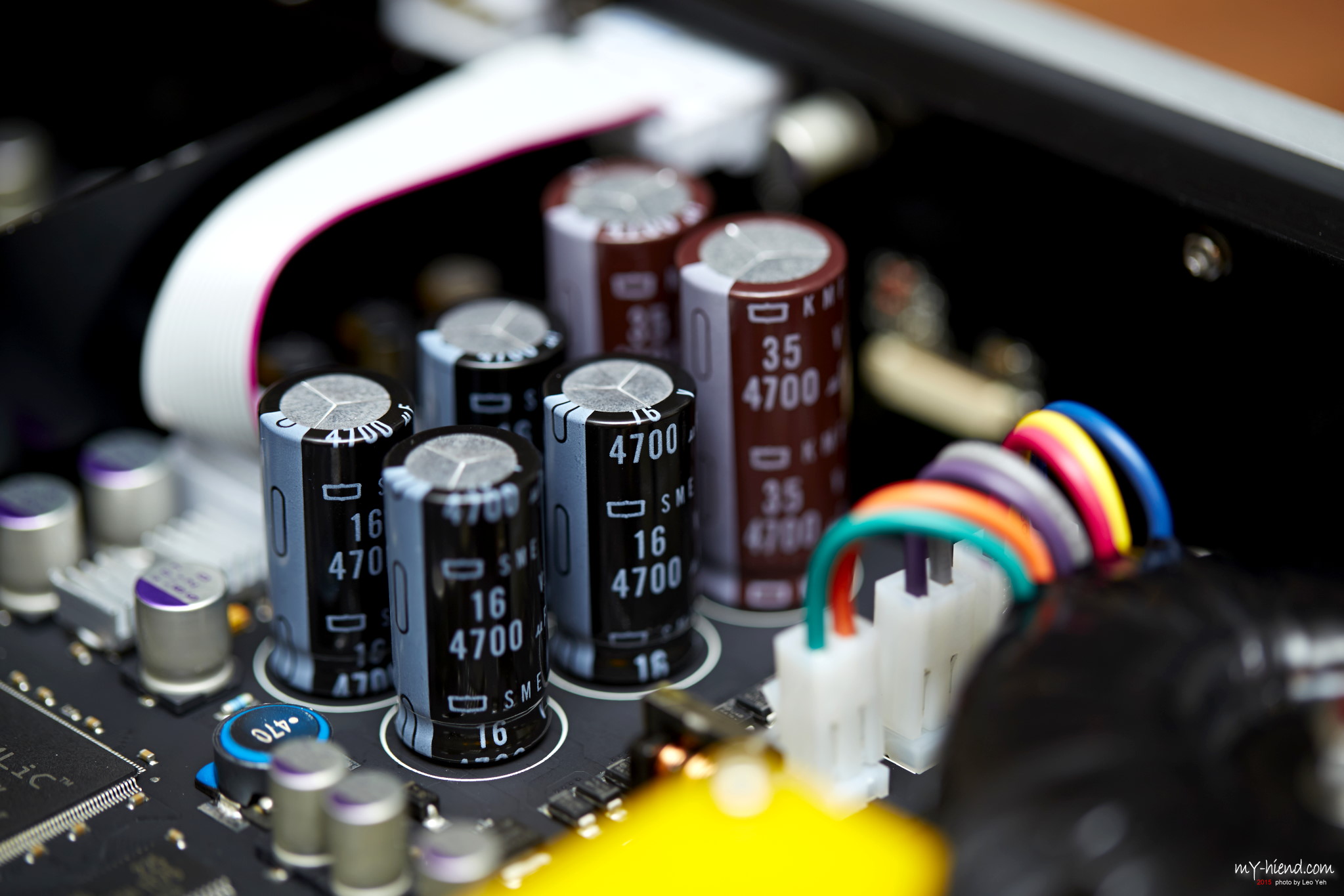

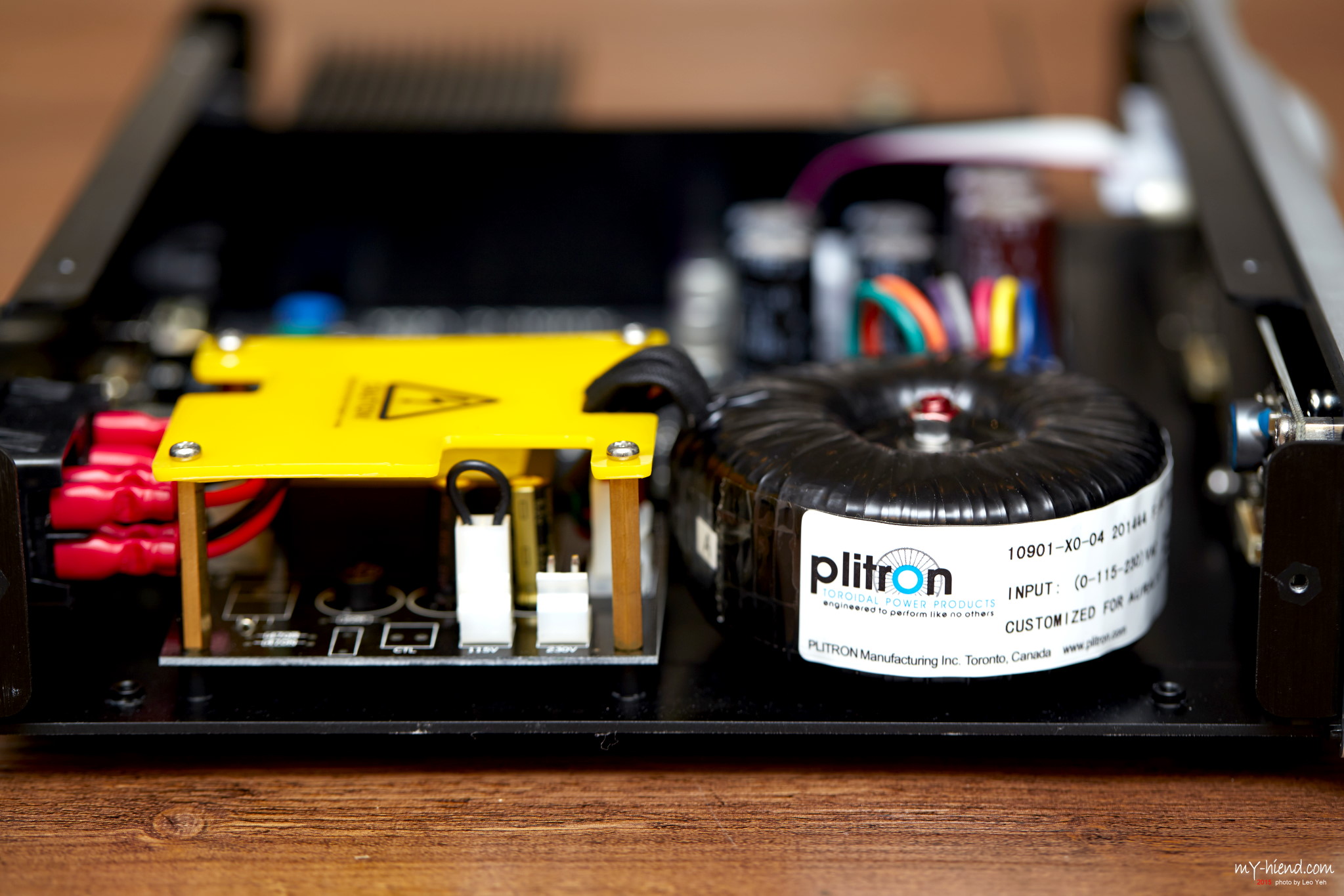

    電源部份,使用自家開發的Purer-Power™,電源在進入VEGA後,會先經過淨化模組,對不必要的干擾進行90dB的高效率隔離,然後重整消除直流成份,接著進入主變壓器進行電壓轉換,這個規格會視產品性質來量身打造,委託加拿大知名的Plitron生產,以極高效率、極低內阻、自身振動極小為標準!接著才進入超大容量儲能電容組成的濾波電路及穩壓電路。
    再來看數位處理部份,處理核心是AURALiC自行設計的Sanctuary處理器,可處理DXD格式(352.8KHz及384KHz)及原生解碼DSD (2.8224MHz、5.6448MHz及最新的11.2896MHz)。VEGA也會將所有PCM的訊號升頻到32Bit/1.5MHz。內部的飛秒FemtoSeconds主時鐘時基校正精準度達到82飛秒(0.082皮秒)以內。

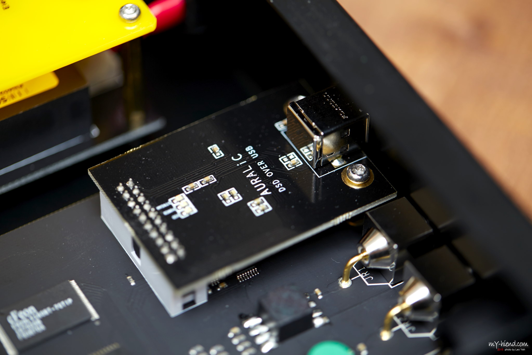

    USB部份則是全面升級的ActiveUSB™技術,將USB部份做了充份的獨立隔離,完全對應Sanctuary處理器的最高規格。

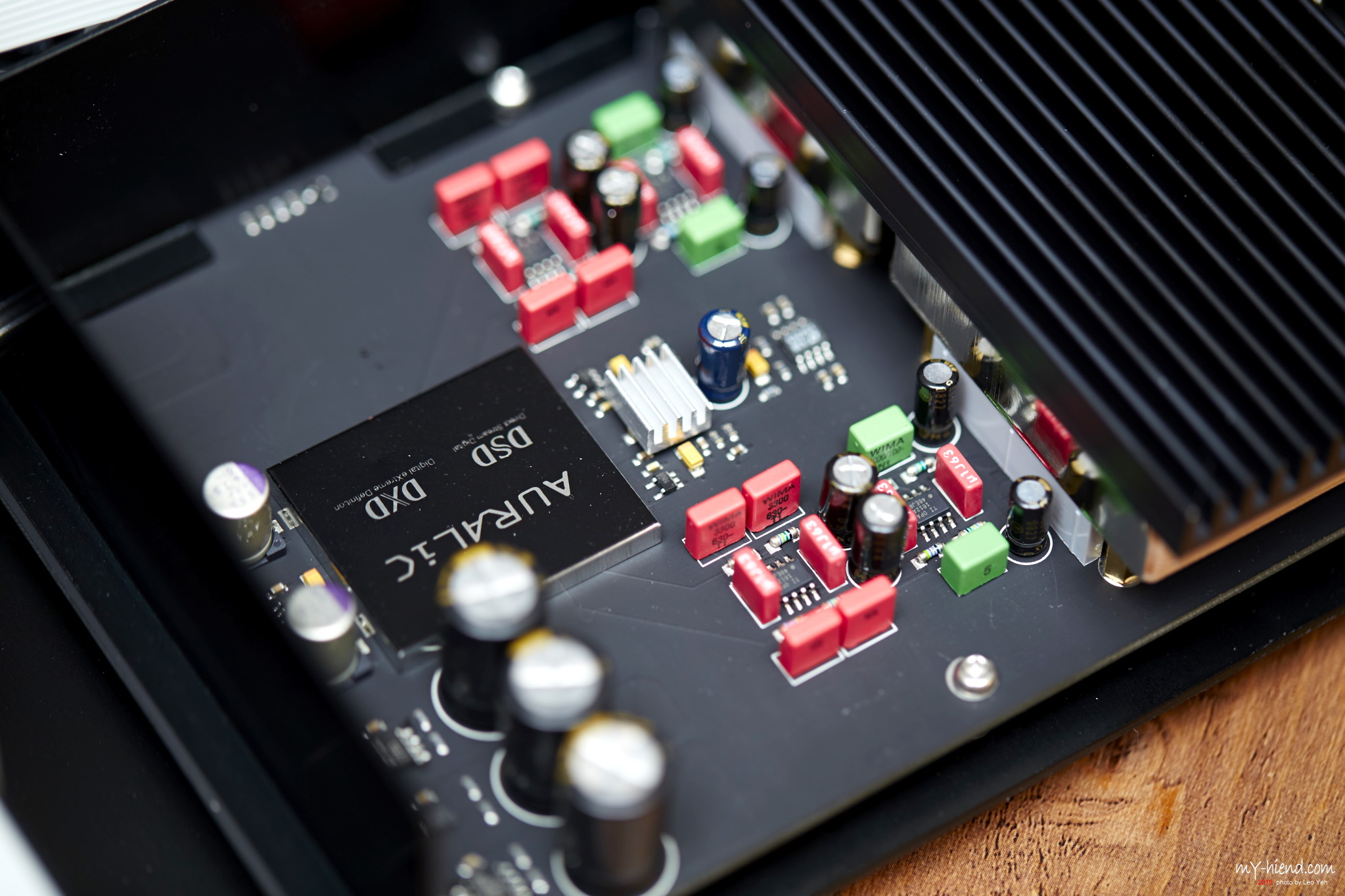

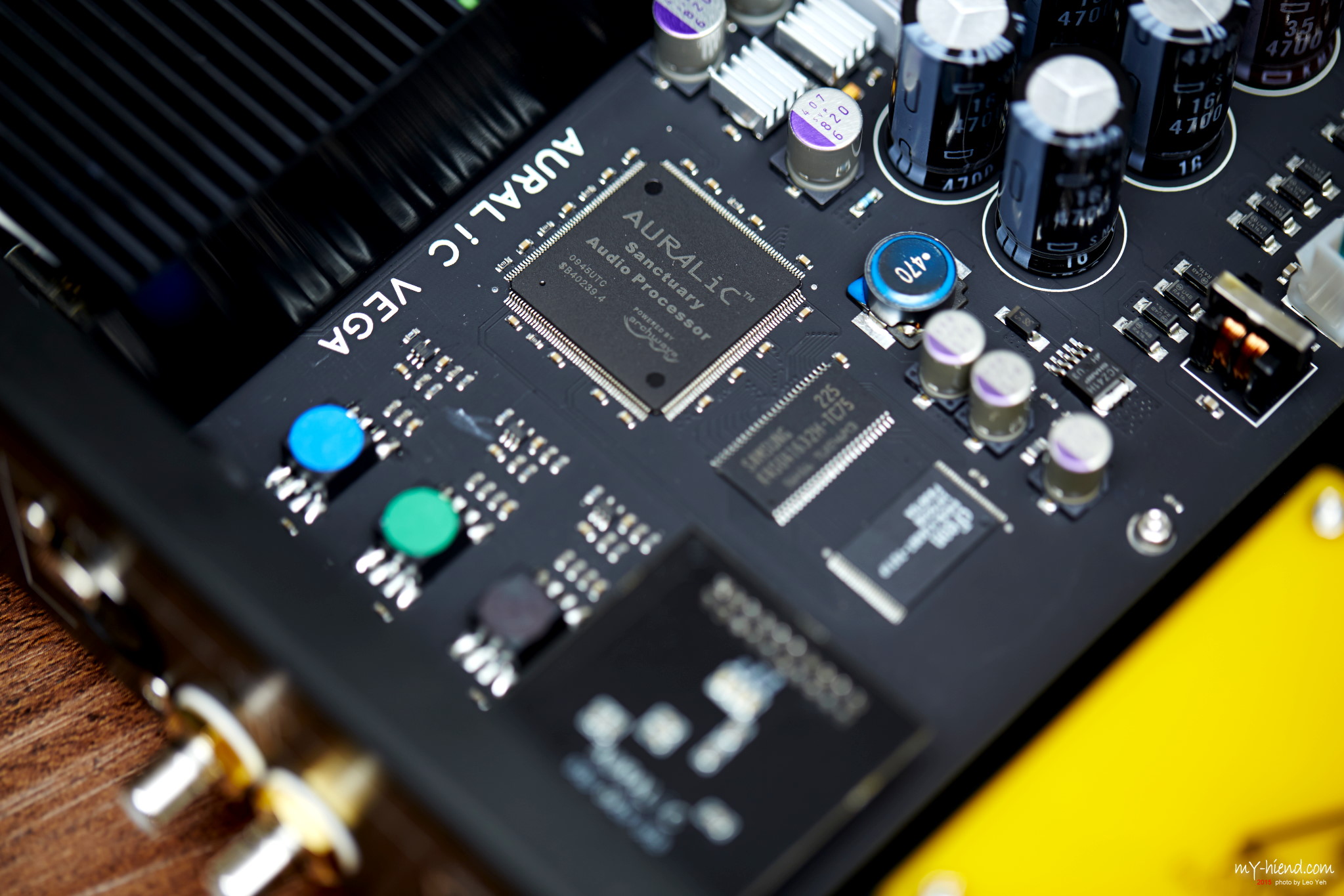

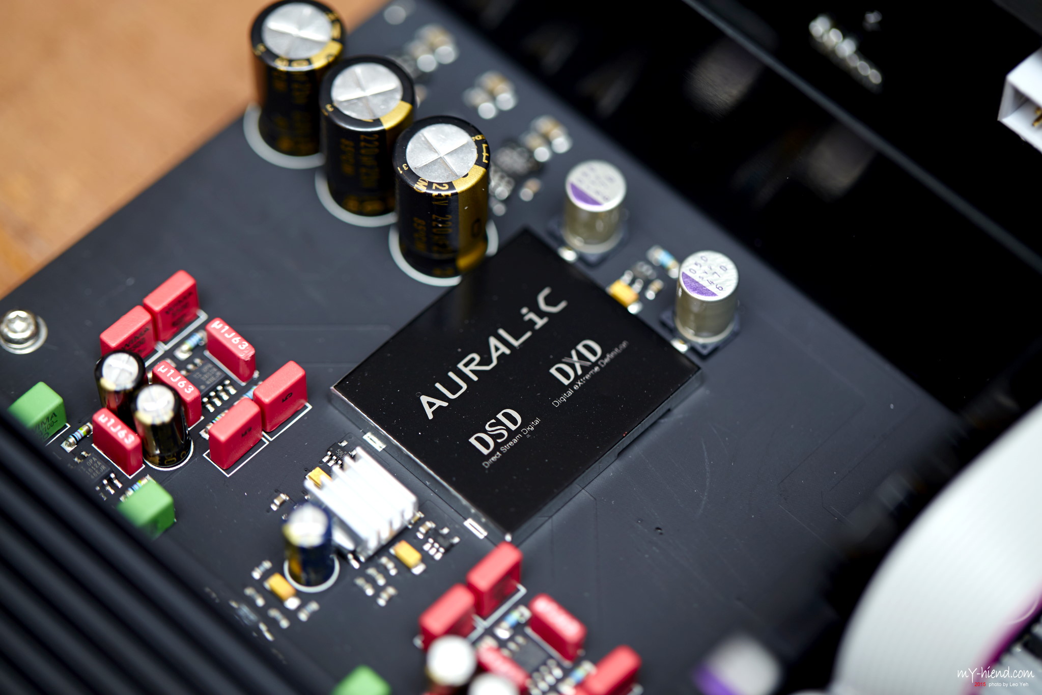

    最後來看數位類比放大部份,可看到一顆標記著AURALiC DSD DXD的處理核心,飛秒主時鐘也在這裡面

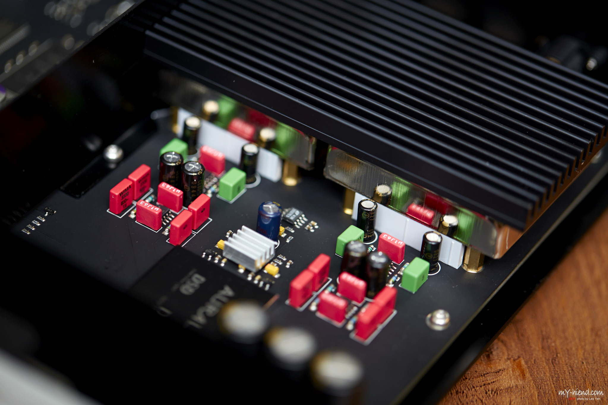

    類比放大部份則是安裝在一個散熱片之下,為AURALiC ORFEO A類輸出模組

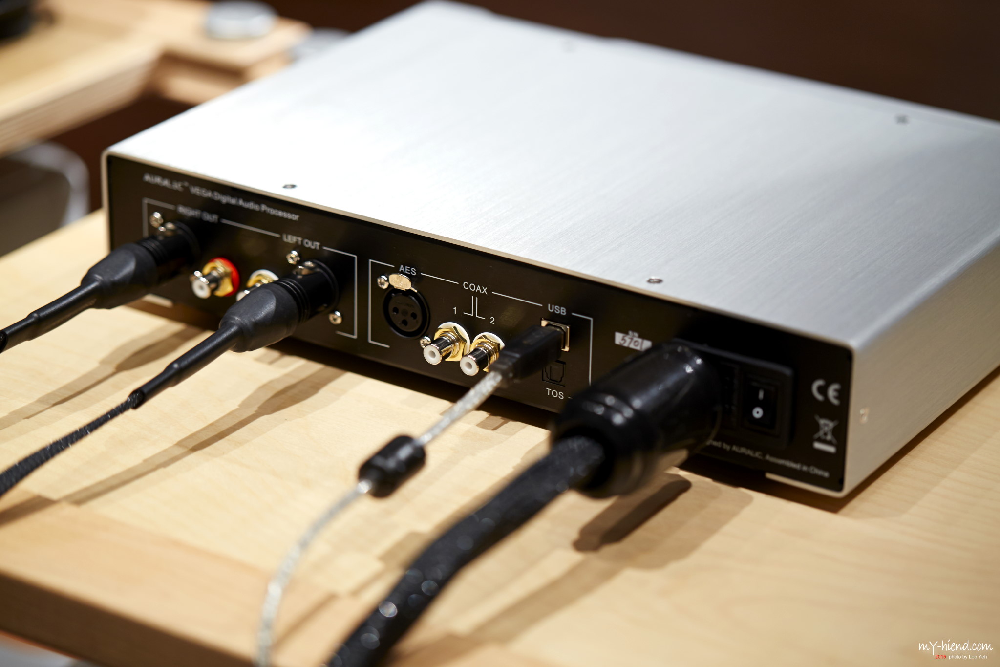

    將VEGA接上系統後,先是以MAC MINI當訊源,以USB輸入VEGA解碼,初聽的印象非常好
    VEGA擁有遠超乎其體積的表現,有著龐大的音場氣勢規模,溫暖密度高的聲音,細節亦相當豐富

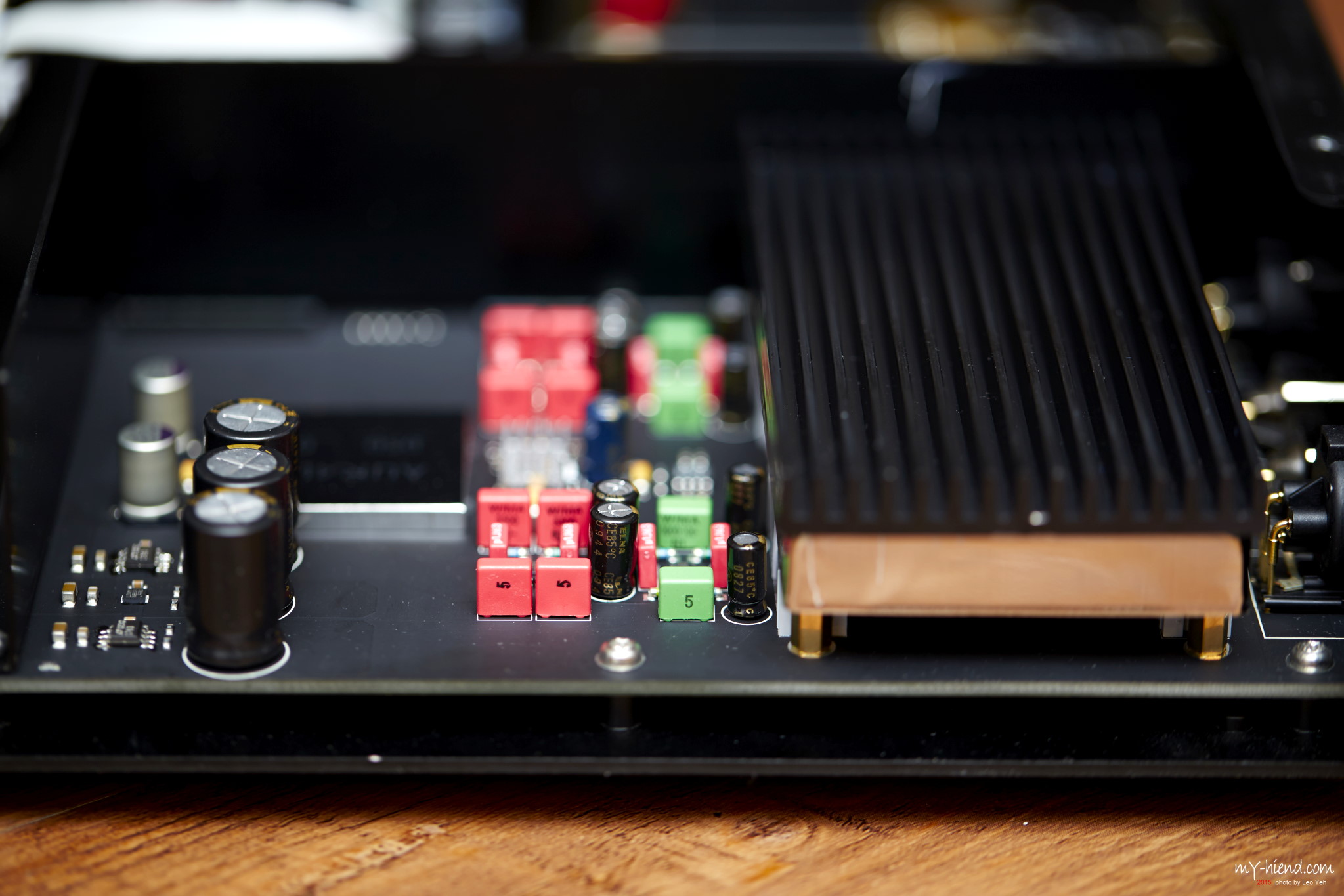

    補上一張原廠提供將散熱片拿下的照片
    可以看到獨家設計左右聲道獨立的A類比放大模組
    另外也可隱約看到三顆電容旁,原本那片金屬寫著DSD DXD的晶片與飛秒時鐘

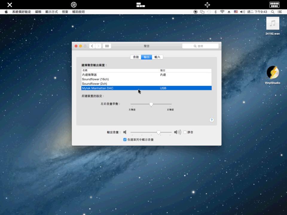

    對於使用電腦進行DSD的播放,AURALiC很貼心的寫了操作設定說明,大家可到此下載
    http://www.auralic.com/download/dsd_playback_setup.pdf
    有介紹的軟體包括了
    Apple OS X 10.7 and above
    Audirvana Plus
    Pure Music
    Microsoft Windows XP/7/8 (x86 and x64)
    Foobar2000
    J.River Media Center
    Signalyst HQPlayer
    我使用的是Audirvana,照著設定就可以了

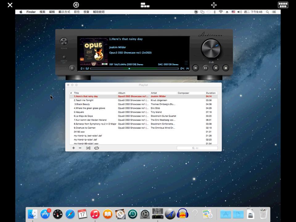

    許久沒介紹我CAS(Computer as Source)習慣的播放方式,可能有些朋友不曉得,在這邊插花介紹一下好了,這幾年來其實一直沒變化,相較於許多追求極緻聲音CAS的玩家,我個人是選擇在方便性與聲音表現取得一個平衡點:MAC MINI (發燒電源線) + Audirvana & Amarra + iPad (使用iteleport遠端遙控)
    昨天剛花了錢升級Audirvana到最新版本,這個版本將Playlist的介面變得更友善了
    Audirvana的聲音設定
    Amarra Symphony的聲音也相當好,比較溫暖密度高,Audirvana則是較為透明些,不過要注意的是Amarra雖然可以播放DSD檔案,但是是轉成PCM輸出、Audirvana則是可直接輸出DSD
