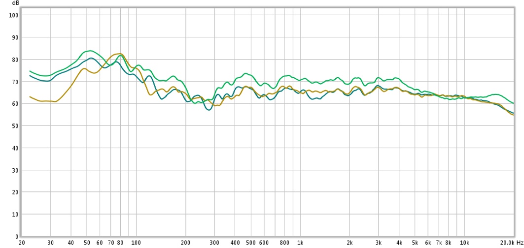

    終於學會測量了!! 哈哈 太爽了!!
    其實之前都做對了, 但是不懂得解讀, 以為量壞了!
    下面這張圖1/6 Octave Smoothing的比較
    最上面那條是Stereo的量測, 下面藍色那條是左聲道, 綠色的那條是右聲道,
    在200Hz以後, 左右聲道應該還算平均
    下面是低頻的瀑布圖, 注意這是沒有Smooth的, 看來還OK?!

  11. #846
    7,667
    當然不OK
    1. 離喇叭沒有2.5M以上量frequency response沒意義
    2. 瀑布圖顯示你的各頻段能量分佈與延遲是具有很大的差異

  13. #847
    2008-04-12
    3,562
    3,096
    當然不OK
    如果是超大落地型,更是需要離喇叭2.5M以上才有意義!!

  14. #848
    2007-06-07
    3,241
    3,184
    當然不OK
    第一點的話,要看喇叭的大小。以候兄的喇叭來說,1公尺左右的距離來量(好像是業界測量的標準距離),最少可以看看200Hz以上的頻響;然後,再量聆聽位置的頻響。兩相比較,可以看出空間對喇叭頻響的影響。在近距離測量,最少可以減少反射音的影響,測到的數值會比較接近廠商設計的結果。
    建議候兄在不同的高度,角度,和距離,多測量幾次。很有趣的。從這些測量的結果,比較容易找到調整的方向。

  16. #849
    2010-04-19
    2,352
    668
    測量喇叭.1M/1W或1M/2.83V測量聲壓與頻率響應是一個標準.
    單隻測.可能是在全或半無響室.總之要將空間效應降到最好是0.
    自家測的話.1M正對SP高音(或與中音之間)距離純測喇叭是ok的.測得相對於空間影響是較小.
    但是我們坐在可能是3-4米外.再加上 toe in再加上空間的反射或吸收.
    就絕對不會是喇叭出廠前測量的數據了.
    馬克的測量點應該是人耳處吧 ?
    記得上次有向外 toe out 過.也就是比較偏離人.理論上高~極高頻是會緩降個3-4dB.
    這個系統1年多以前聽過.
    絲質軟半球凸盆高音吧.?
    性能蠻高的.聽感與測量值蠻符合的.
    看圖.即便是這麼優良的喇叭.受空間所影響程度仍不可小看.
    3~400hz中頻率段受影響算頗大的.
    可以想像..如果沒有這一重要頻段的不足? 唱起來會更棒的..
    瀑布圖也很重要.
    聲音消散來不及所造成的加疊現象.會造成第1波(或很接近的發聲時差.也許幾微秒之內)變高.
    所以聽到結果可能某樂段是凸起(多了).又拉長(尾音).不能不注意喔.
    當然.還有相位.也非常影響著較高頻段的表現.當然低段也有影響.
    相位扭曲(上下振盪)嚴重時.聽起來會有音調改變或是音染的感覺.
    建議.放木管樂器比較多且同時吹奏的中大編制古典片子(音場有些距離的).
    聽看看彼此間的分別程度..最好有兩把相同樂器(比如單簧管)吹接近且不同音調.
    指教啦.
