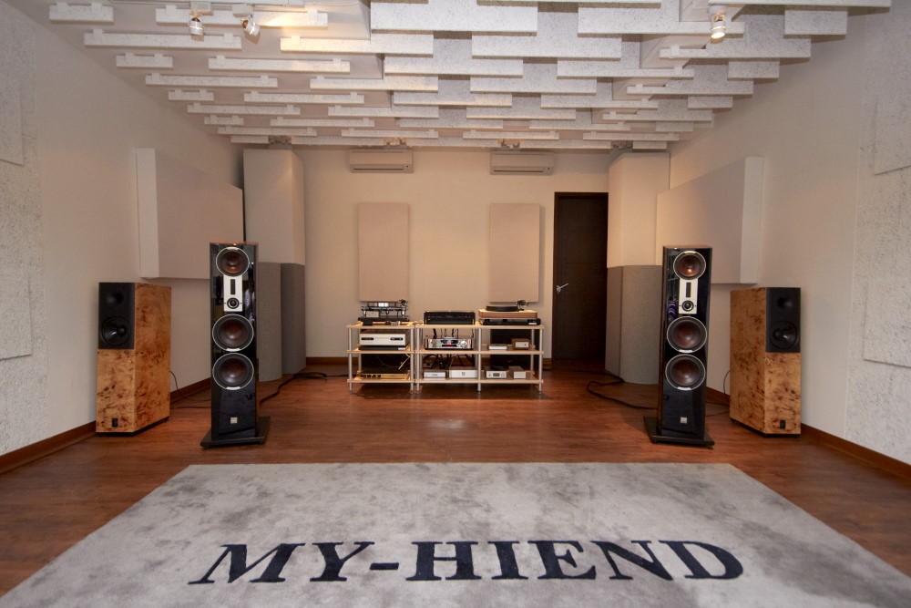

    就定位後, 試機瞜~~~
    拿Dire Straits的精選來試音~~~嗯! 聲音很OK! 剛接好出來的聲音並不會緊張青澀, 展現出來的是從容不迫的音樂性,
    不過下任何評語之前還是先Run一下給系統一下磨合的時間, 過幾天再來報告!!

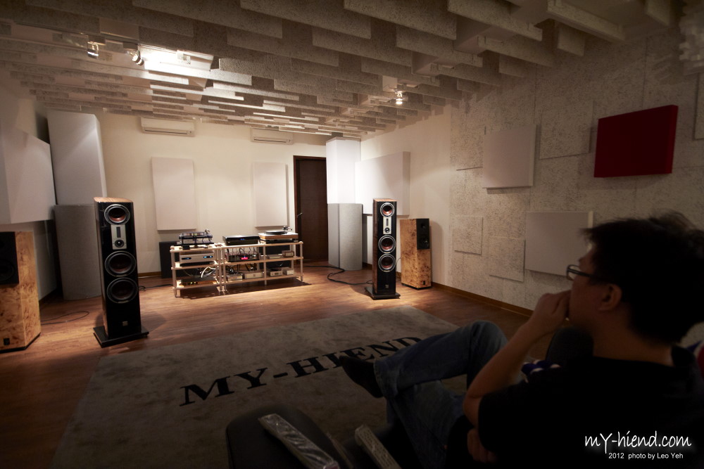

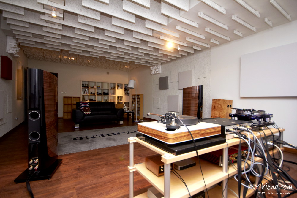

    今天日本一回來就前往試音室一聽EPICON 8的聲音
    果然沒讓人失望
    8月台北音響展上展出小一號的EPICON 6,雖然當時環境不是很理想,加上我又只坐在右邊一隻喇叭前面
    但'光這樣聽就可大約感覺EPICON 6是很好的喇叭,其在音質相當優良
    比其更大一號的EPICON 8表現如何當然格外令人期待
    而且這次還是在試音室中,可以完完整整的好好聆聽
    Mark 開箱後所擺的位置基本上差不多了,所以我也就先沒調整
    今天聆聽後,或許會稍為做一下細部的微調

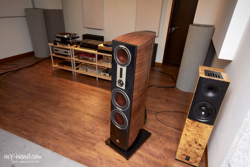

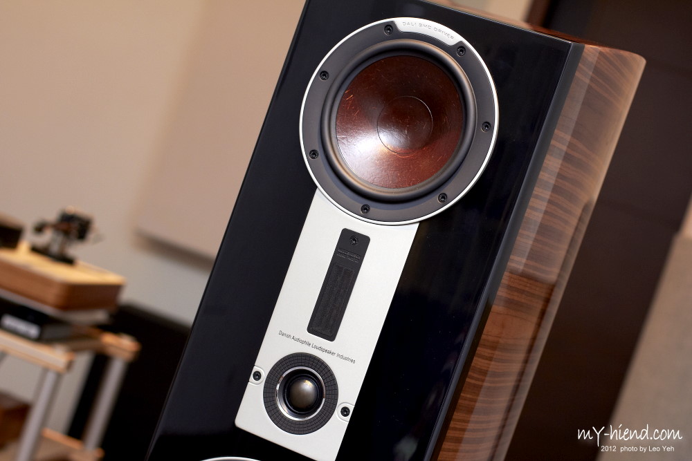

    外觀的工藝設計與品質真的非常優良,Made in Denmark,尤其是EPICON 8比6還來的大,更顯得有氣勢
    其箱體是6層獨立的MDF所構成

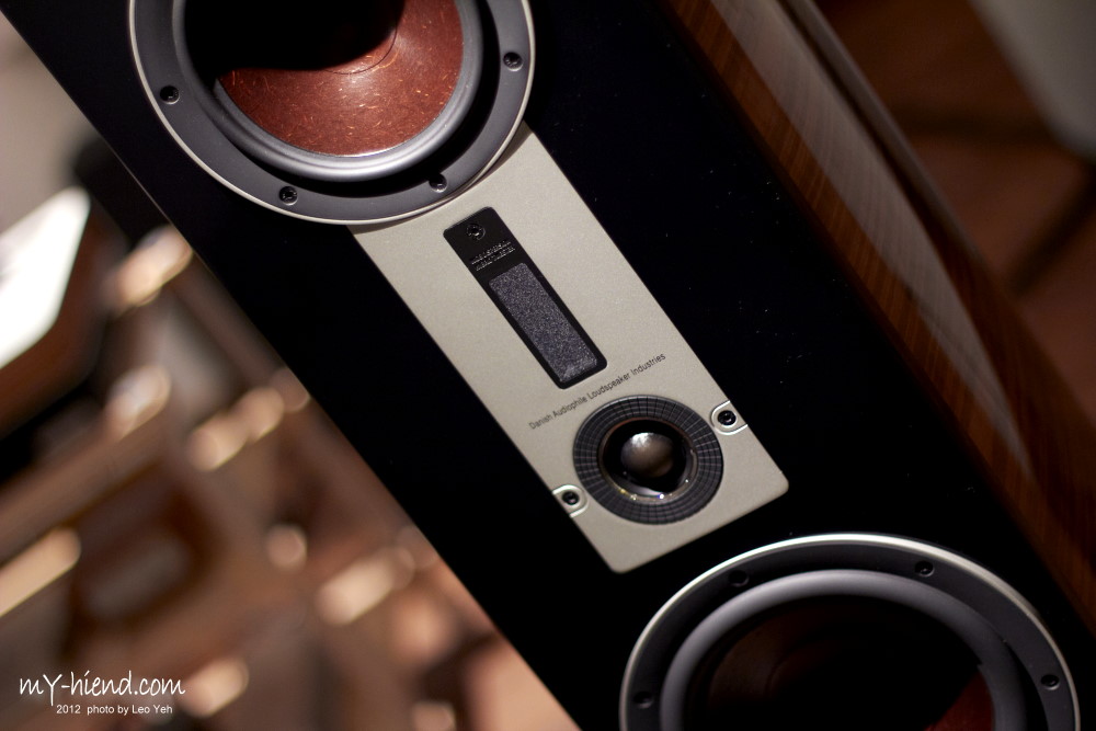

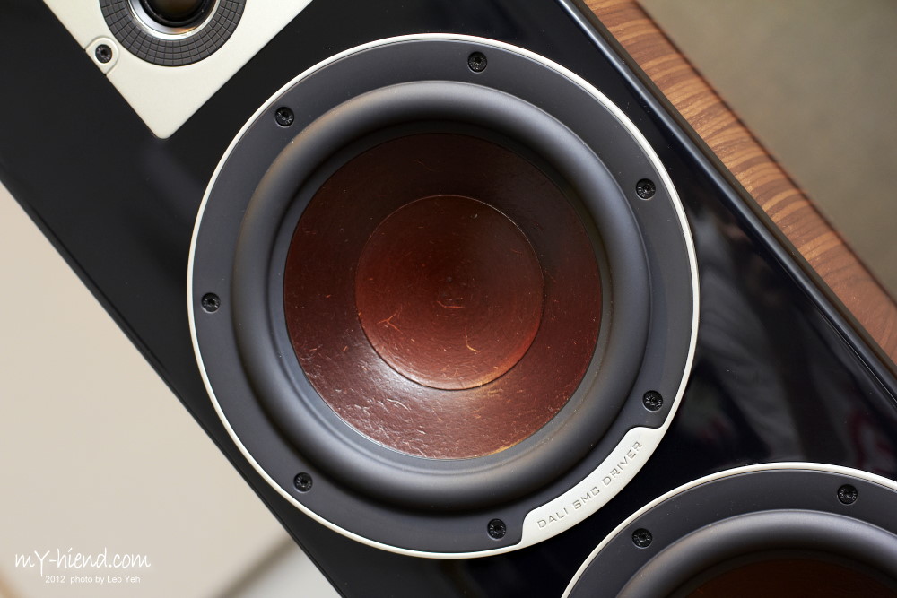

    與EPICON 6的不同之一,EPICON 8多了一顆6.5"的中音單體在上方

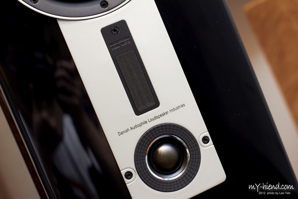

    這兩個高音則都一樣10x55mm的絲帶高音與29mm軟質凸盆高音
    低音單體雖然都是兩顆,但EPICON 8是8"的,EPICON 6是6.5"的
    與中音單體一樣,EPICON上的單體使用了SMC: 一種特殊的磁鐵化合物在單體的磁鐵系統上
    SMC這種材料擁有非常線性的磁性,是Dali找到的最先端的科技
    振膜則是Dali經典的木質纖維

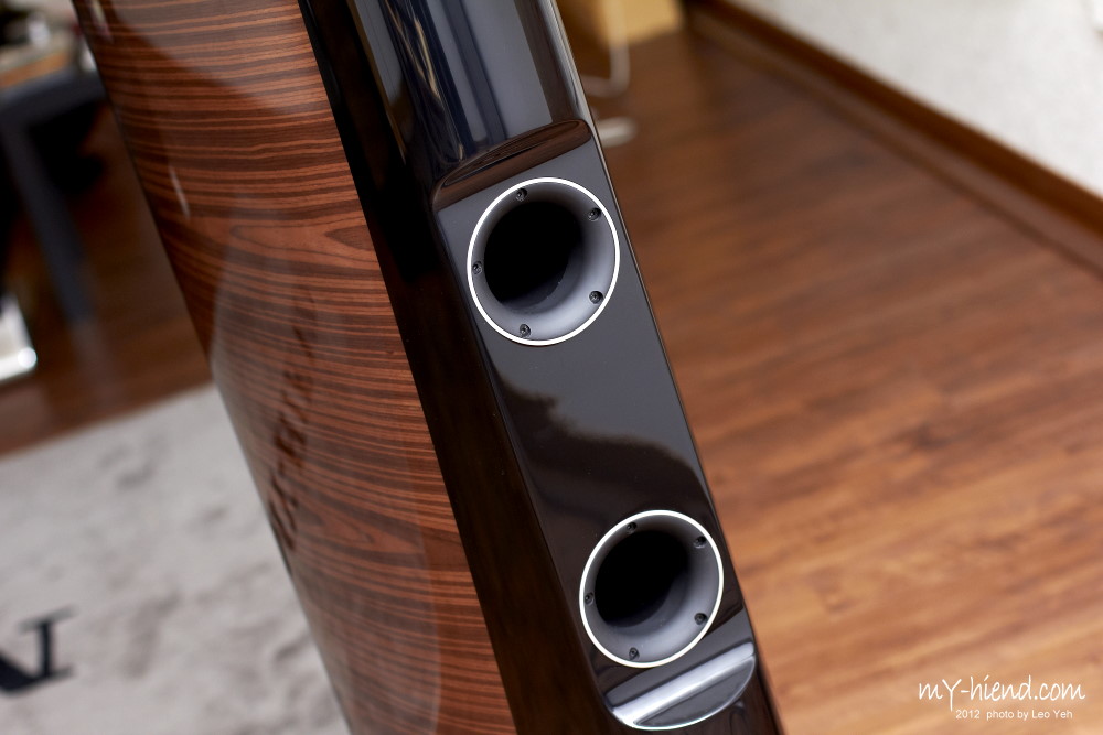

    後方有兩個低音反射孔

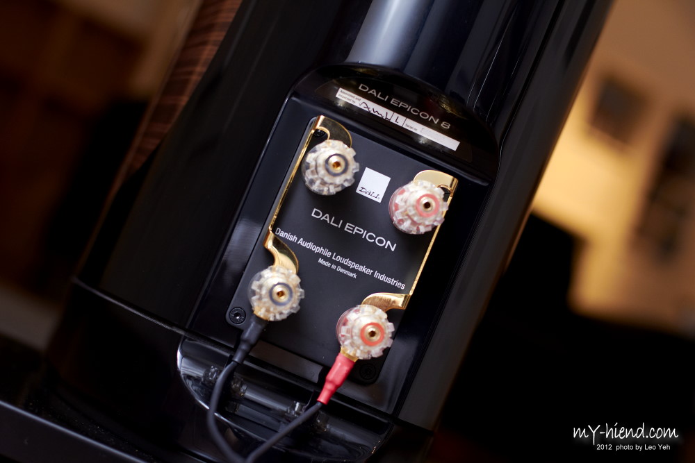

    Bi-wiring與高級的端子、跳片

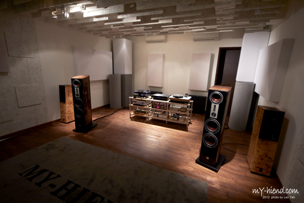

    今天再聽
    跟周日我聽的聲音又有點不太一樣
    更好?No, 好像變差了,看來這對喇叭還非常新,聲音處於不太穩定的狀態
    一直聽了兩個小時才接近我在周日聽的水準
    也嘗試做了一些擺位上的調整,將toe-in腳度調少一些
    Dali的原廠建議似乎喇叭都不toi-in的,這今天也試過
    但偏好還是toi-in一些,獲得更清楚的結像感
    這兩個高音的聲音我很喜歡,頻寬、密度夠,且舒服不刺耳,對音樂中很多的細節呈現有重要的影響

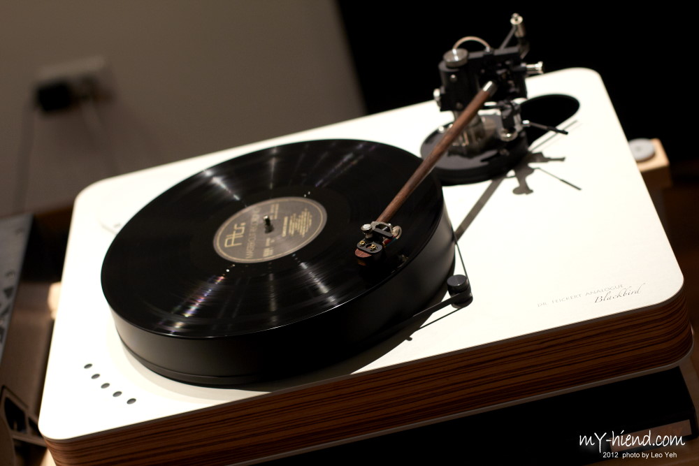

    還包括了LP測試
