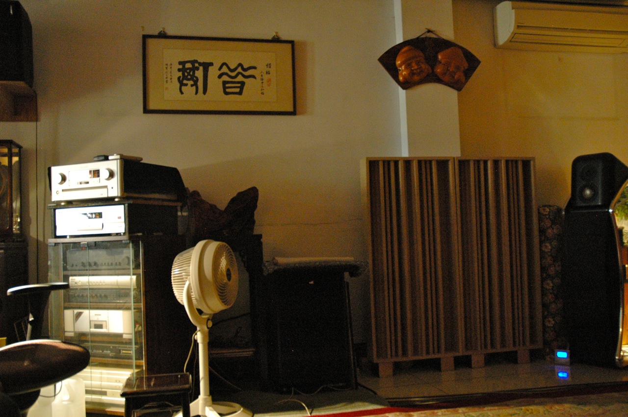

    2011/5/4天花板上貼上十二片保麗龍二次餘數擴散板,Sam說
    By b508591sam:
    音場清楚 聽現場錄音爵士,棒極ㄌ!
    2011/8/3加上第二隻超低音,也購入XTZ輔助,
    By b508591sam:
    加上雙超低音,更寬鬆,音場更具體,層次感更顯明
    而且音場是更是深遠,舞台邊緣終於可見。
    要注意,這雙低音二隻相對在房間中段二側貼牆,輸入相同訊號,
    二者互相補償空間效應。
    當時Sam還發表調整的步驟。
    By b508591sam:
    雙超低音調整筆記2011/07/30
    工具
    1. 音壓計
    2. Nordost 測試用cd (可以發出各式各樣的測試訊號)
    3. XTZ-Room Analyzer
    調整過程
    1. 先以pink nose(Nordost cd)讓主喇叭發音,調到平時聽樂的音量,量測得約75~80 db間。
    2. 以XTZ-Room Analyzer發聲測試、分析,找出主喇叭低頻點,左喇叭、右喇叭、雙喇叭皆各量測一次後,選擇50hz。
    3. 50hz加上20hz先以70hz暫為主喇叭低音與超低音的分頻點。
    4. 關主喇叭音量。
    4. 以Nordost cd 發出55hz的音,看音壓計,調整出左超低音(右超低音關)的音量到63db(75-9-3)。註:不想太大聲選75db;低音不減音壓太大,選擇減9db(請斟酌調整);單邊發聲再減3db,兩者皆發聲後會加回3db。
    5. 記憶音量撥鈕檔位,關左超低音,重覆上述動作,調整右超低音量至63db。
    6. 調整相位,以Nordost cd 發出90hz的音,讓兩超低音同時發音,固定一邊,調整另一邊即可,此點變化甚微,音壓計僅小數點位數上下些微跳動而已,耐心調整,或以後再說。
    7. 全頻調整,以XTZ-Room Analyzer發聲測試,從70hz分頻處開始逐漸調降分頻設定值,65、60、55、50、45‧‧‧分析、比較、選擇量測數據,最後選定55hz。 實際聽樂檢驗,滿意!再調?
