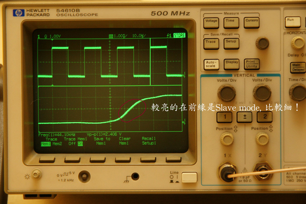

周Sir 教了我如何把畫面用存入記憶體再與 Slave mode 的量測畫面重疊的方式,
哈! 魔鬼就存在那微乎其微了細節中!!
儀器上看到的那麼一點不同, 聽覺卻非常容易分辨 dCS 992 Master 與 Slave mode 的表現相差很多
![](https://www.my-hiend.com/michael99/Eton/20110912_11.jpg)
結語:
不得不承認儀器量測與耳朵實測還是兩個不同的世界!
聽到極大的差異 (加 Antelope 10M 銣原子鐘 dCS992 Slave mode 的表現就是在音響音樂性提升很多),
但是儀器量測就是這麼一點點的差異,當然,儀器種類的選擇,儀器的級數,
量測的知識與技巧還有許多的學問,人耳雖不精準, 卻非常非常的靈敏!

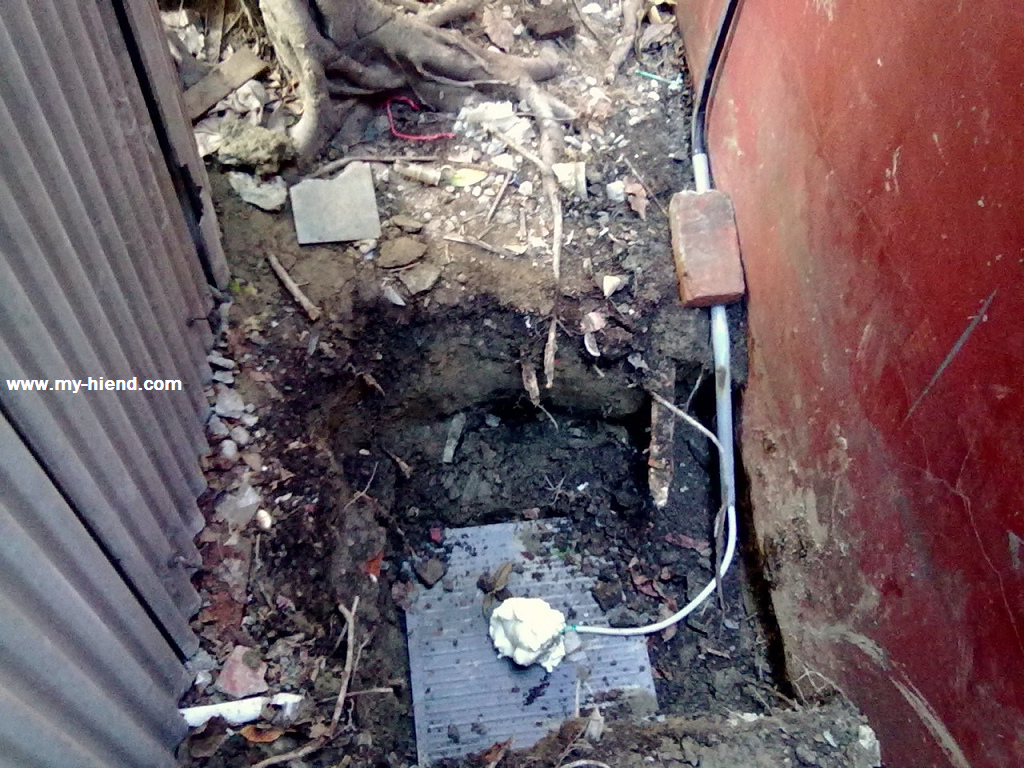

2011.08.31 音響專用電源、接地施工九個月後總體檢
(By Eton)
為音響供應穩定純淨的電源,是好聲基本的條件,就好像為了人體的健康,必須喝優質的水一樣的道理!
想到為9 個月前竣工的音響專用電源、專用接地做個體檢。
在雅士音響張經理熱心的協助下,完成了此任務:
回顧去年11月,埋入"接地板"時的照片,據雅士音響張總的預言,此接地板會隨著時間與泥土聚合,電阻還會下降,
不像打傳統的接地銅棒會氧化,隨時間電阻會上昇
![](https://www.my-hiend.com/michael99/Eton/20110831_01.jpg)

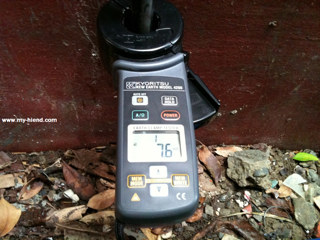

去年11月竣工的音響專用電源箱與專用接地,當時量測的接地阻抗 - 25 Ohm
![](https://www.my-hiend.com/michael99/Eton/20110831_02.jpg)
竣工後量測音響專用電源對大地的漏電電流 - 7.6mA
![](https://www.my-hiend.com/michael99/Eton/20110831_03.jpg)

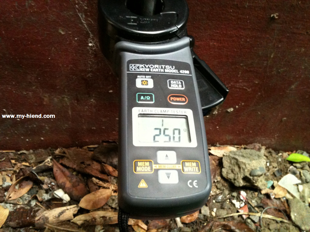

2011-09-12, 11:29 PM

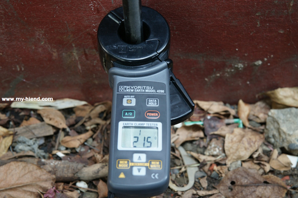

#794

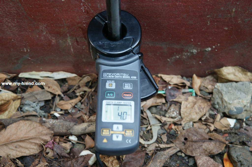

9個月後,於 8/31/2011 再量測接地阻抗 - 25 Ohm 降到 21.5 Ohm
![](https://www.my-hiend.com/michael99/Eton/20110831_04.jpg)
再量測音響專用電源對大地的漏電電流 - 7.6mA 降到 4.0mA
![](https://www.my-hiend.com/michael99/Eton/20110831_05.jpg)
以上量測的結果是正面的!

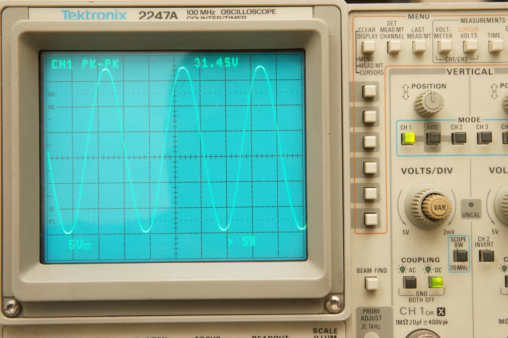

接下來還做了示波器量測:
1.主電源箱的 - 市電波型,電壓,頻率,水線 (Neutral) 與 地線 (Earth) 的雜訊波型與頻率
2.音響專用電源箱的 - 市電波型,電壓,頻率,水線 (Neutral) 與 地線 (Earth) 的雜訊波型與頻率
先把主電源箱與音響專用電箱隔離,主電源箱的市電波型,正弦波很漂亮,真好! 有錢也難買!!
轉換成三用電表量的均方根值 = 31.45 X 10 (探棒設定 1:10 的關係)X 1/2 (交流的有正負半波) / 開根號 2 (壓平正弦波) = 111.16VAC
頻率沒什麼好說的,60Hz,會有一些小幅的上下漂移,應屬儀器誤差與市電的特性,量測畫面就不Show了
![](https://www.my-hiend.com/michael99/Eton/20110831_06.jpg)

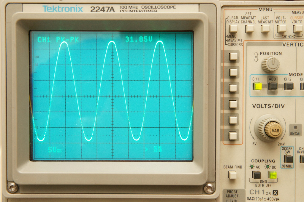

接上主電箱後,音響專用電箱市電波型由濾波排插處量測,
正弦波有些許的不平滑,主要是市電經過濾波排插裡的被動元件造成,
轉換成三用電表量的均方根值 = 31.85 X 10 X 1/2 / 開根號 2 = 112.58VAC
比沒有負載高? 市電就是隨著鄰居的用電在不同的時間還是有一些起伏... 還好是可接受的範圍
![](https://www.my-hiend.com/michael99/Eton/20110831_07.jpg)

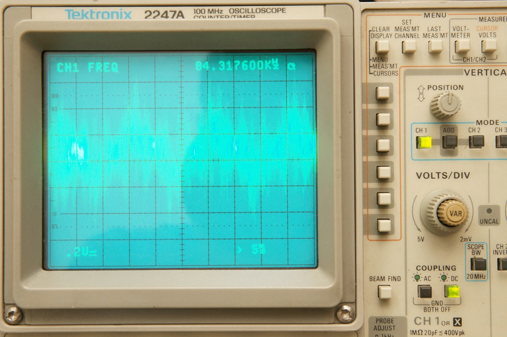

重點來了! 量測市電的水線對地線的電磁波干擾 (EMI)波型,
這就是會混入音響訊源讓信號變髒的最大原兇之一,好聲音要好電源啊!
這張是主電源箱與音響專用電箱隔離在家用插座上量到的,
雖然我的主電箱也是有大樓接地,雜訊還是很可怕的,
84.317600K是示波器抓到的頻率僅供參考,雜訊應該都是複合頻率...
![](https://www.my-hiend.com/michael99/Eton/20110831_08.jpg)

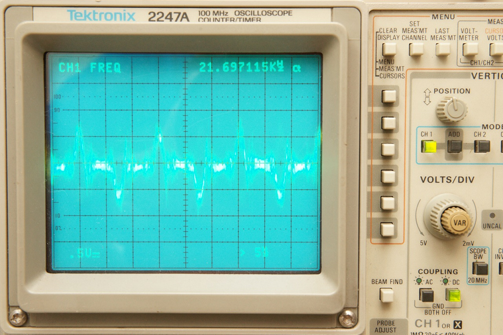

2011-09-12, 11:34 PM
#798
主電源箱與音響專用電箱接上後在家用插座上量到的,因為音響專用電箱
的獨立接地也對主電箱的雜訊產生的正面效應降到 21.697115KHz!
![](https://www.my-hiend.com/michael99/Eton/20110831_09.jpg)

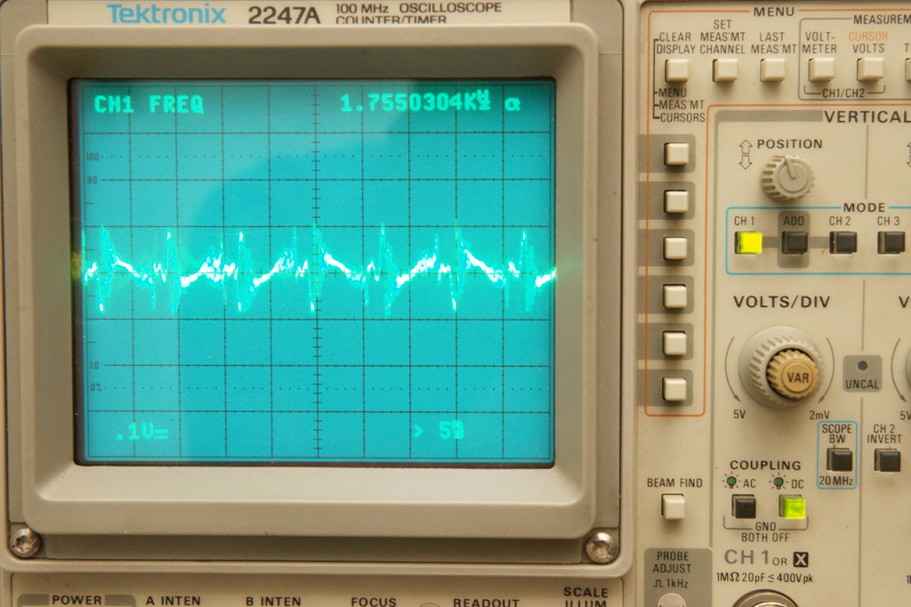

量音響專電箱拉出的電源雜訊,直接量沒有經過濾波排插的插座,再降到 1.7550304KHz
![](https://www.my-hiend.com/michael99/Eton/20110831_10.jpg)

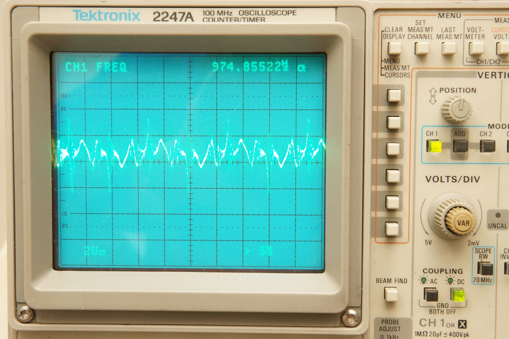

#799
量音響專電箱拉出的電源雜訊,有經過濾波排插的插座,再降到 974.85522Hz
![](https://www.my-hiend.com/michael99/Eton/20110831_11.jpg)

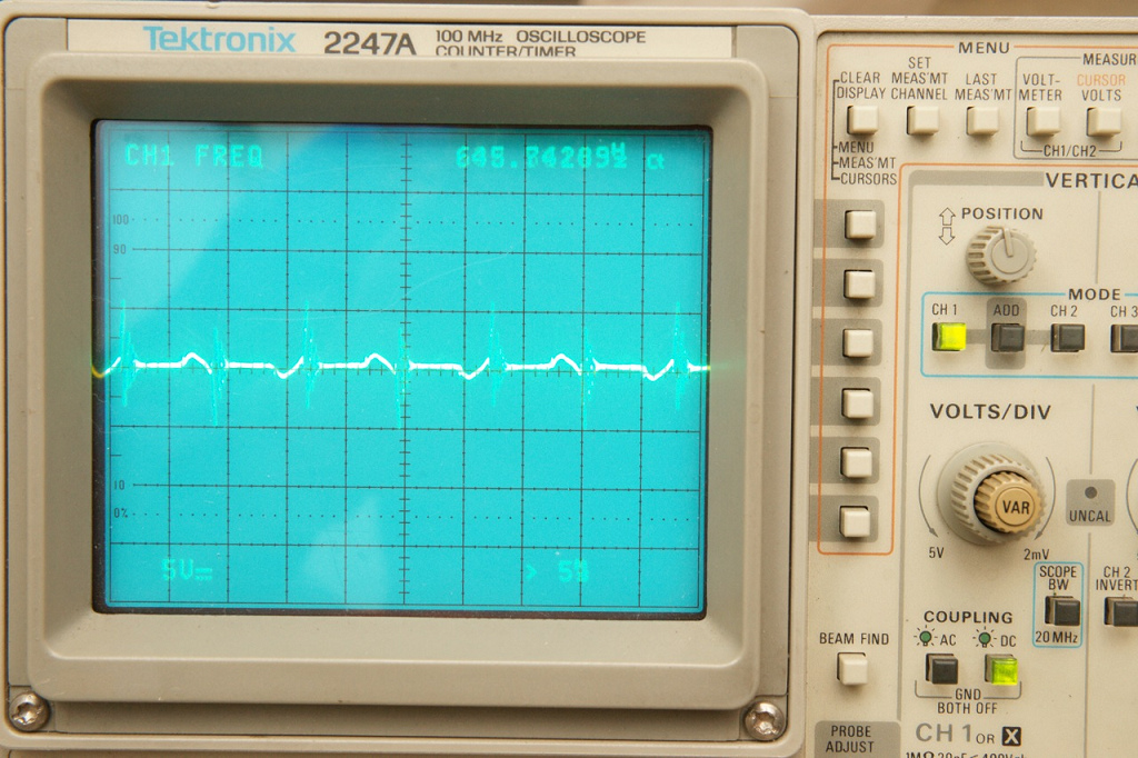

#800
最後,量音響專電箱拉出的電源雜訊,有經過濾波排插的插座 電源線尾端(進音響設備端)
再加 Furutech Flux-50 Filter,更降到 6百多Hz (因畫面的counter在按快門時正好跳了數字),
看到的波型也更規率與單純! 應該是與市電的 60Hz 有倍數關係的諧波,
也就是電磁波的干擾真的是被專用接地與兩層的濾波給濾掉了!!!
![](https://www.my-hiend.com/michael99/Eton/20110831_12.jpg)
