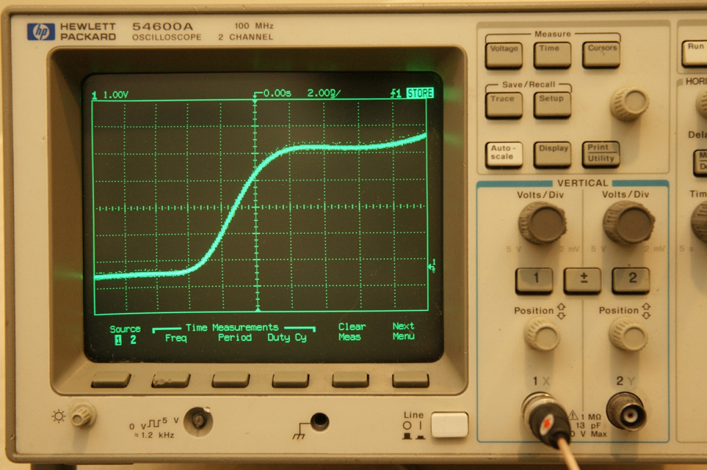

    這是 Run Mode 即時的信號,上升下降緣採樣不夠快不夠多,線條連不出來
    這是 Store Mode 幾分鐘後的圖像,上升下降緣採樣點夠了,所以可以看到連成一線了,但是沒有什麼變粗,應該是好現像!

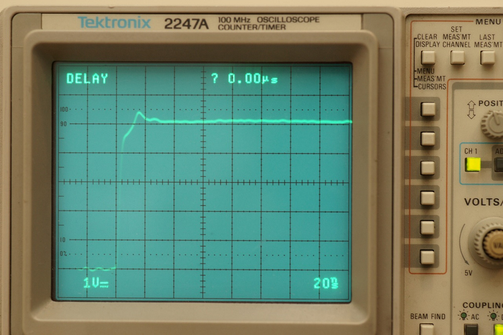

    前言:
    如前文所提到過的,dCS992 Master Clock User Manual 上有量到 Jitter 在示波器上的呈現,
    再看到一位日本燒友使用 GPS10MHz 時脈接收器去 Slave dCS 992 Master Clock,
    用了示波器去量 Jitter 的改善,讓我進入了用聽 "聲音表現" 又 "看波形" 的念頭

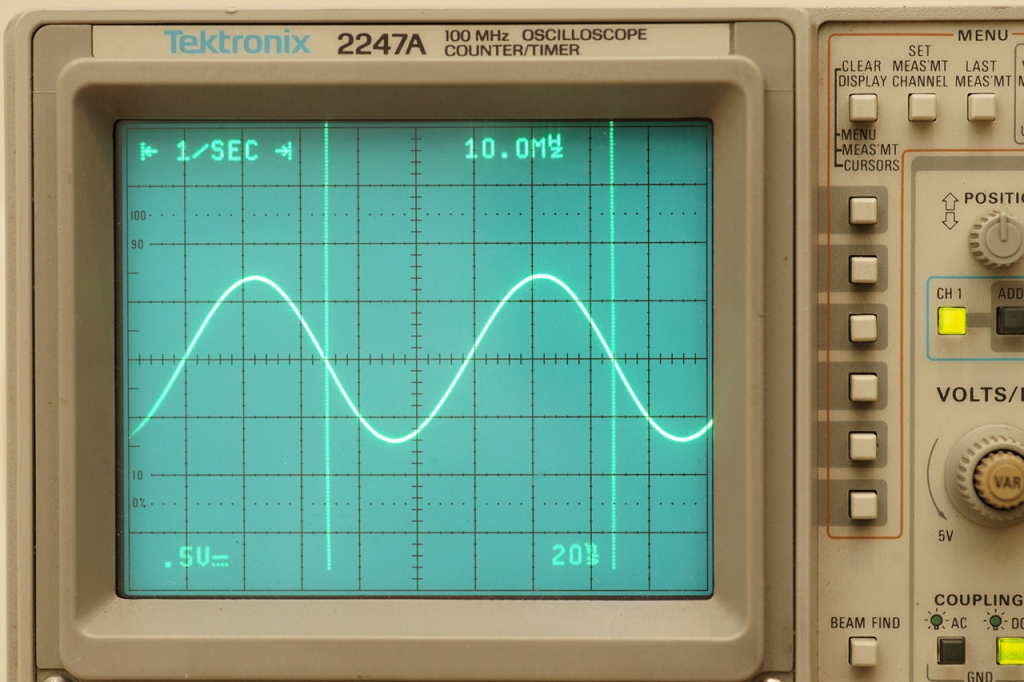

    為此用 Tektronix 2247A 100MHz 類比示波器去量 Antilope 10M Atomic Clock 與
    dCS992 Master Clock 的 Jitter,但是看不到什麼抖動的時脈信號?
    Michael99幫忙 PO 文後,得到 asdffx兄 的指點,才知工具不適用,類比示波器
    去量測dCS 992時脈方波上升緣的波型,餘輝瞬間就消失,肉眼跟不上的

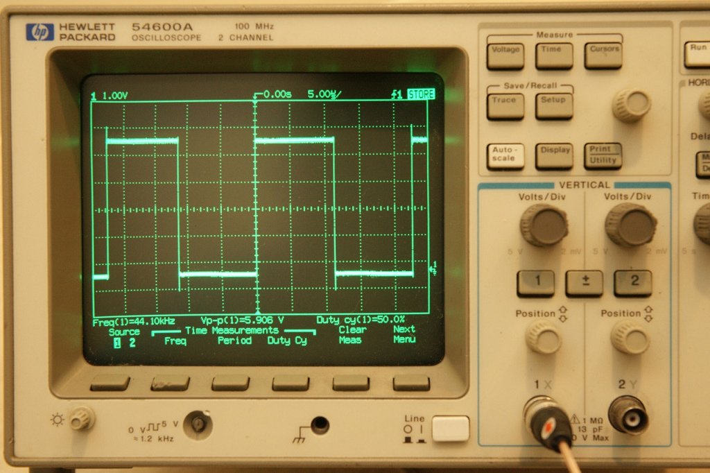

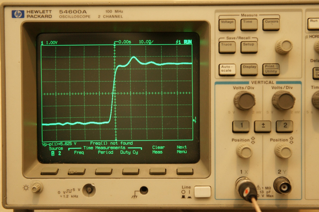

    又去弄了一部 HP54600A 100MHz 數位示波器,可以將所有的波型軌跡留在屏幕上,又作了同樣的測量
    Antilope 10M 銣原子鐘的波型,幾分鐘後,屏幕上有上下跳動的殘影再加少許的水平 (時間軸) 的雜點?
    是輸出的電壓不穩定嗎? 是量到了Jitter 嗎?
    dCS 992 的方波,很正只是有 Over-shoot (電壓上升過頭再下降到方波的平坦處)
  9. #787

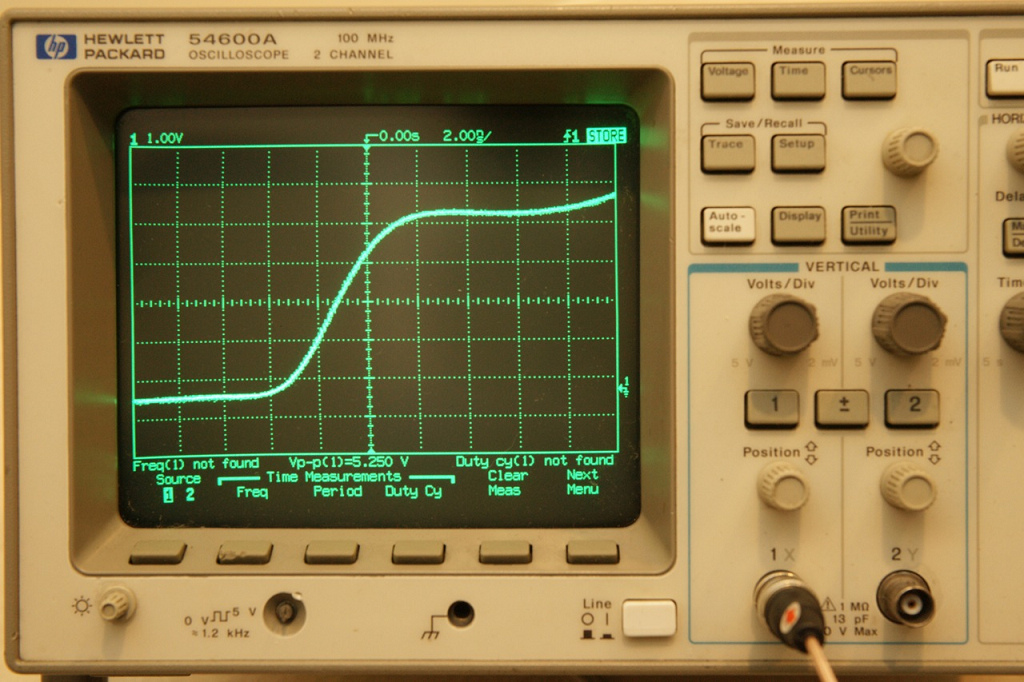

    將示波器展開時間軸到最細刻度看 dCS 992 方波上升緣的波型,
    幾分鐘後還是看到上下跳動的雜點,真是方波的輸出電壓的不穩定?
    真相大白!
    再請教了賣中古儀器的老板,屏幕的畫面跳動是這部數位示波器的 Channel 1 不穩定造成的!!
    於是當下又換了一部同系列但更高階的 HP54610B 500MHz 數位示波器,這次在店裡就確認這台 500MHz 是正常的,
    中秋的連續假期,又請來了以前在 HP 同事 周Sir,他是儀器高手他也是個音響發燒友,
    在我家又有一場儀器量測與音響的聚會了,好興奮!

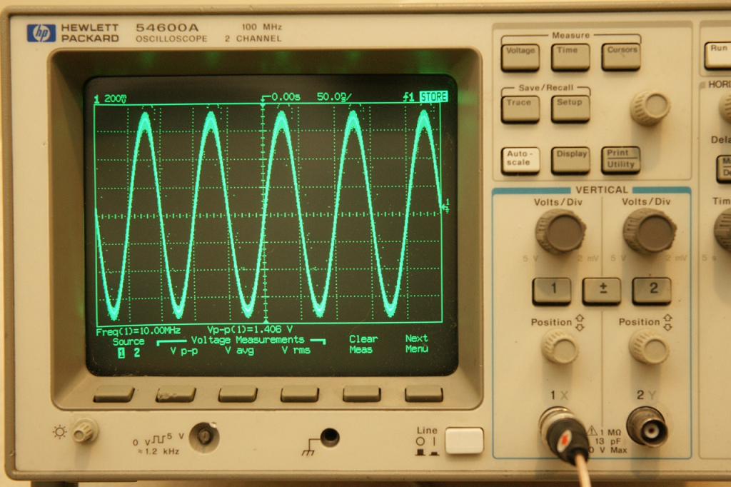

  10. #788

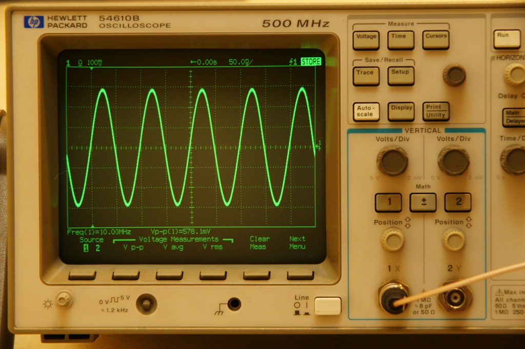

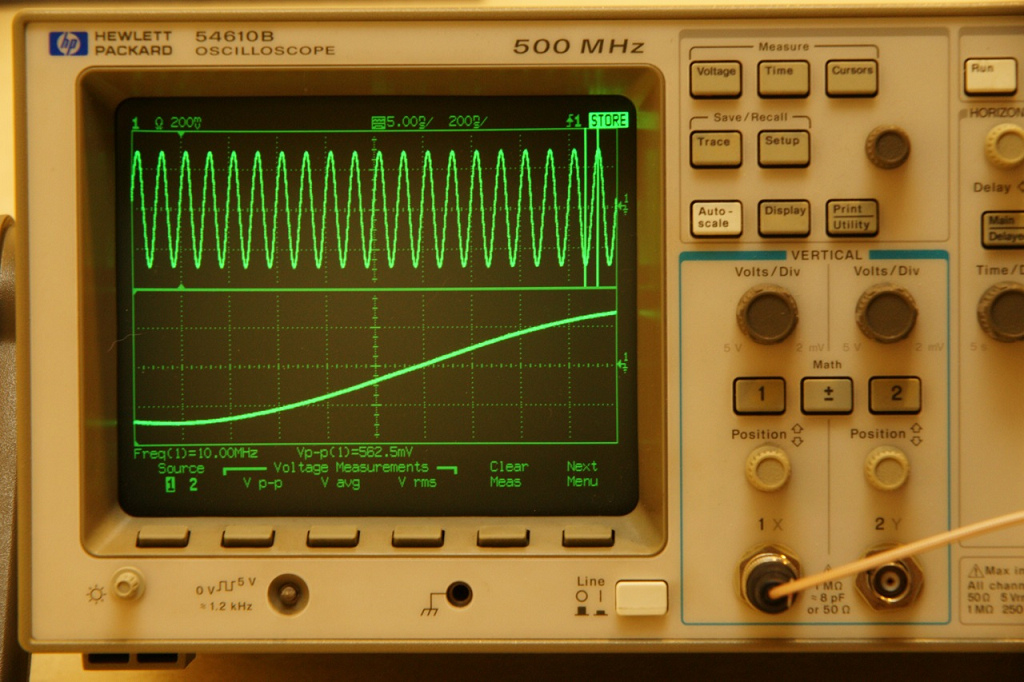

    現在是經過 周Sir 指點過後的量測結果
    Antilope 10M 銣原子鐘的波型,幾分鐘後,穩若泰山
    屏幕的下半部是將 Antelope 10MHz 的其中之一個正弦波局部 (上半部的兩條垂直線框住的範圍)
    放大 40倍 (200nS 至 5nS 每格),幾分鐘後還是乾乾淨淨,沒有量到電壓與頻率的抖動
    周 Sir:其實銣原子鐘應該要比此示波器的時脈要精準穩定,量不出來是應該的,如有抖動反而是儀器自己的 Jitter...

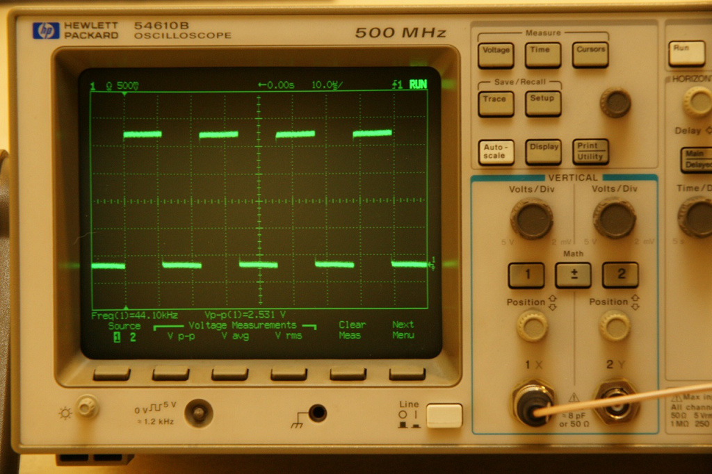

    再量 dCS992 的方波輸出,
    咦? 為什麼以前量的上升緣的 Over-shoot(電壓上升過頭再下降到方波的平坦處)不見了,
    是因為此示波器的 BNC Port 輸入阻抗可調,50 Ohm 或 1M Ohm
    周 Sir: 75 Ohm 的Clock輸出,當然用 50 Ohm 檔去量才是較接近的阻抗匹配 (我的這條BNC線接頭也是 50 Ohm 的),這是很大的啟示!
    可了解 BNC Cable 阻抗不對,信號的失真就是這樣來的,聽感也就是不一樣!

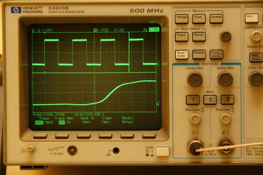

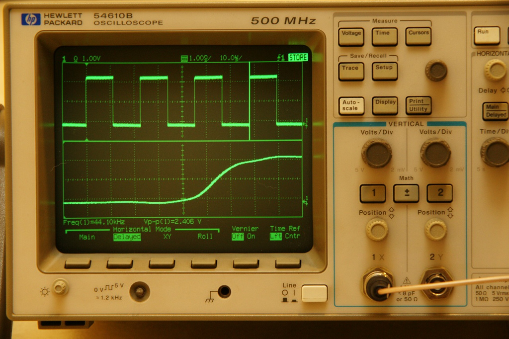

    這次先看 Antilope 10M 驅動 dCS 992 Slave mode 的方波,上升緣局部放大 10000倍!
    所以上半部的兩條垂直線框住的範圍幾乎重疊在一起了,
    屏幕上沿的字幕還是看的出來上半部的每格是10uS 局部放大至下半部的每格 1nS,
    幾分鐘後稍有變粗一些,不像 dCS Manual 上看到的樣子,應該是好現象!
    再看 dCS 992 用自己的石英振盪晶體 Master mode 的方波,
    測試設定與上圖一樣,幾分鐘後好像一樣耶? 看起來好像粗了一些些??
