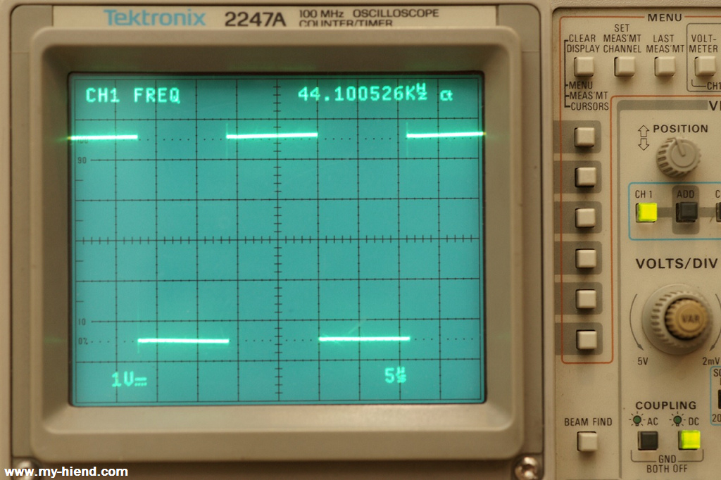

    Antelope 10MHz 輸入 dCS 992 Master Clock 在 Slave Mode 之下的輸出方波,上升緣有些 Overshoot,Counter 呈現 44.100526KHz,
    這尾數可能是儀器的誤差,加上 dCS 992 的石英震盪器從買來沒有校準過,這是兩者都沒有做定期校準的結果,但重點不是這絕對的 Accuracy,而是 Stability
    把時間軸刻度拉的更細 0.5uS (0.5 X 10 的 -6次方秒),看這上升緣的 Stability (觸發數位訊源採樣的時點)
  2. The Following User Says Thank You to Michael99 For This Useful Post:

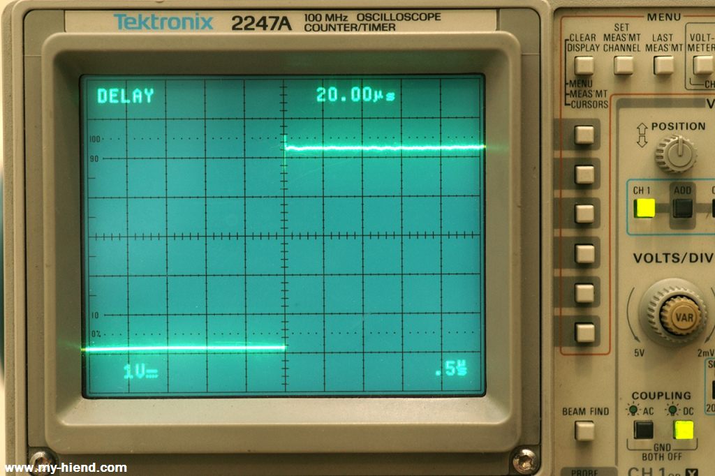

    再更細到儀器的極限,橫向每格 20 nS (20 X 10 的 -9 次方秒每格,上升緣 (觸發採樣的時點) 整個線條算是相當的細膩,沒有看到抖動產生的 "粗線條",
    比 dCS Manual 呈現的要漂亮很多,不知這是我的測試工具不對(我用的是純類比的示波器)還是真的?!
    dCS 應該用的是數位示波器加上預存 671次 (上圖) 與 719次 (下圖) 掃描的疊圖,如有高人指點此迷津 Eton 會感激萬分!
    最後回到 Sam兄的體驗,Eton 的交叉比對各 BNC 線實驗結果,不管時脈是傳正弦波或方波,好聽的 BNC 線還是好聽的,
    不論是中心線單蕊或多蕊結構,簡單說,BNC 線的 1-9 名,傳正弦波或傳方波都沒有改變好聽的順位。
