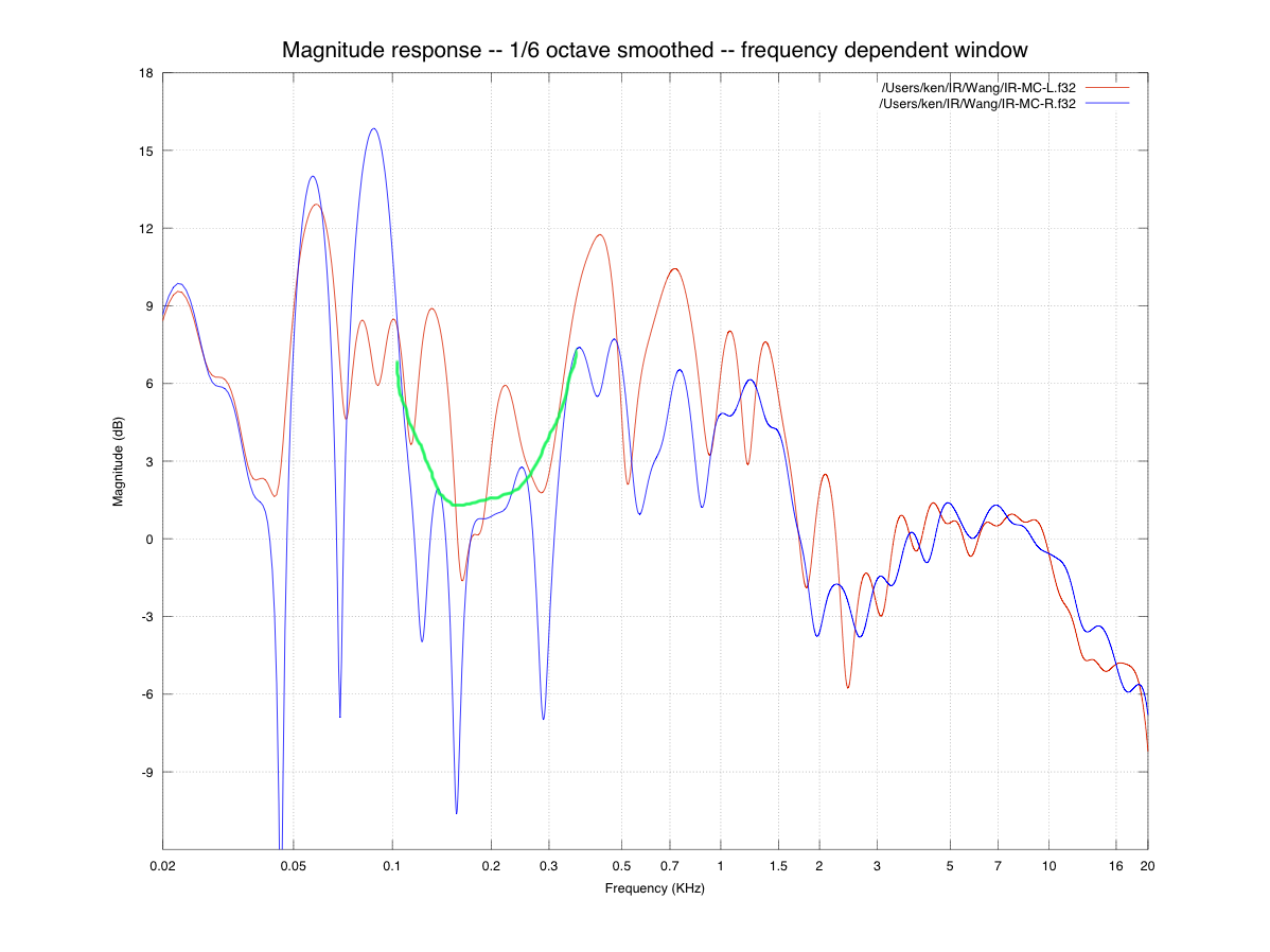

    前陣子去JS王家,是個瘦長的客廳,喇叭用的是B&W N802D,擺在短邊,另一頭當然是聆聽位置,
    橫寬約3m多,這樣的形式正是一次反射音非常嚴重的類型,
    主人說低頻不足...
    來看看振幅頻率響應,紅:左,藍:右
    喔...還真是...
    110~300Hz之間凹的很嚴重...

    引用 作者: drunkenlife 查看文章
    主人說低頻不足...
    來看看振幅頻率響應,紅:左,藍:右
    喔...還真是...
    110~300Hz之間凹的很嚴重...
    3m(或近似.).窄空間.置短邊.
    4~50多hz幾乎?必然嚴重凸起..版主測過多是如此.
    此測量數據顯示.500hz以上大致較小差異.中高段空間效應不若低段嚴重.
    鑽石高音?到是10k起陡降.?..意外.
    在下2次專用空間的經驗..也是(sweat).
    而且.100多~近200hz-也通常是凹陷的.?
    最明顯聽感是..極低段.肥甚至轟.
    人聲(中低段.)變胖..
    但是由於100多hz欠..
    又有中氣欠一口的感覺..
    放 rock 衝擊力會較虛.不過癮.
    大編制古典樂銅管聲部..也差距可聞.總之.
    這一段欠或少到一個程度..聽音樂就是不對勁.:P

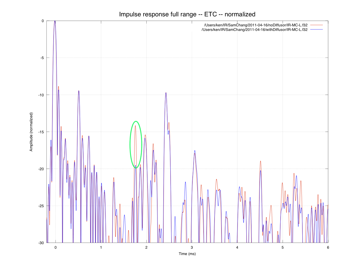

    引用 作者: chsiang 查看文章
    若討論的是第一反射點過早到達人耳造成音場的混亂, 那對於把喇叭放在長邊上以及天花板普遍的高度問題則是否已經降低這三個面的反射音效應才是我想問的問題.....
    看看這個impulse response比較吧,
    紅:JS王家,短邊擺法
    藍:HB家,長邊擺法
    差異夠大吧?
    長邊擺法乾淨的多。
    引用 作者: chsiang 查看文章
    我倒是認為地板比天花板來的有引響力.....
    天花板與地板這二個面與聆聽位置高度差在大多數的例子都很接近,通常地板都比天花板更近,因此影響更大,
    但地板常常會擺上厚地毯,天花板卻往往是水泥或夾板,效應常常是倒過來...
    例如sam家( http://records2ear.blogspot.com/2011...591sam_28.html
    1.8ms那根差異是地板上地毯vs二次餘數擴散板,2.4ms那根該是夾板天花板,顯然天花板的間接音強很多啊~

    以JS王家為例,
    可以看出五根反射音,照說該有六根,缺了喇叭背牆那根,
    喇叭面板離背牆約1.6m,在4.7m左右該有根反射音,實測沒有,高音指向性的關係

    如舍下左聲道測得.
    空間左半邊整面牆有一點處理.
    但還是典型瘦長小空間.置短邊.的低~中低效應.
    校過(輔以SW.)之後70~140hz有實值改善.
    右聲道也類似.
