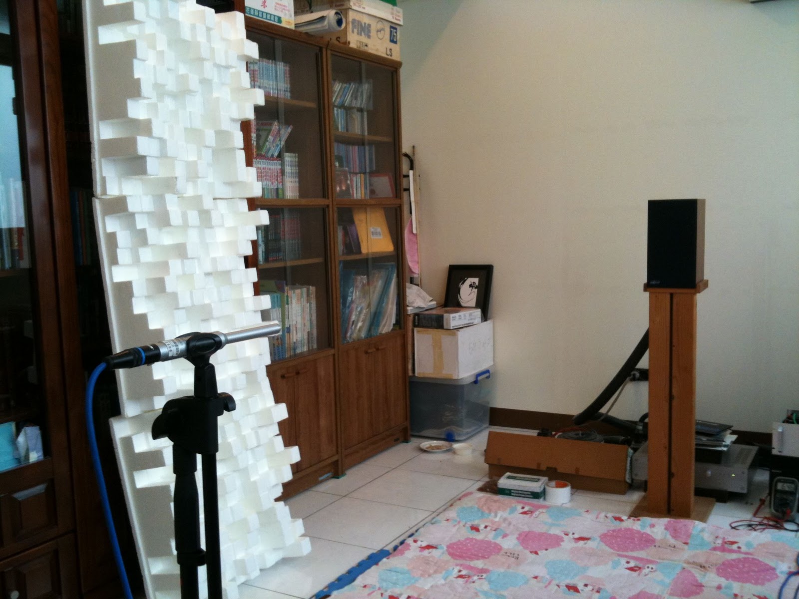

    手上有幾片當年DIY Zone製作的保麗龍二次餘數擴散板,一直吊在天花板上,這兩天認真的拿出來測量看看效果如何,
    這是測量時的組態,
    喇叭是ATC SCM7,擴大機用DIY Zone出的New Citation 2,
    喇叭正對microphone,距離1.8m;
    左側1.3cm處是玻璃門書櫃,比較有無保麗龍二次餘數擴散板的效應。

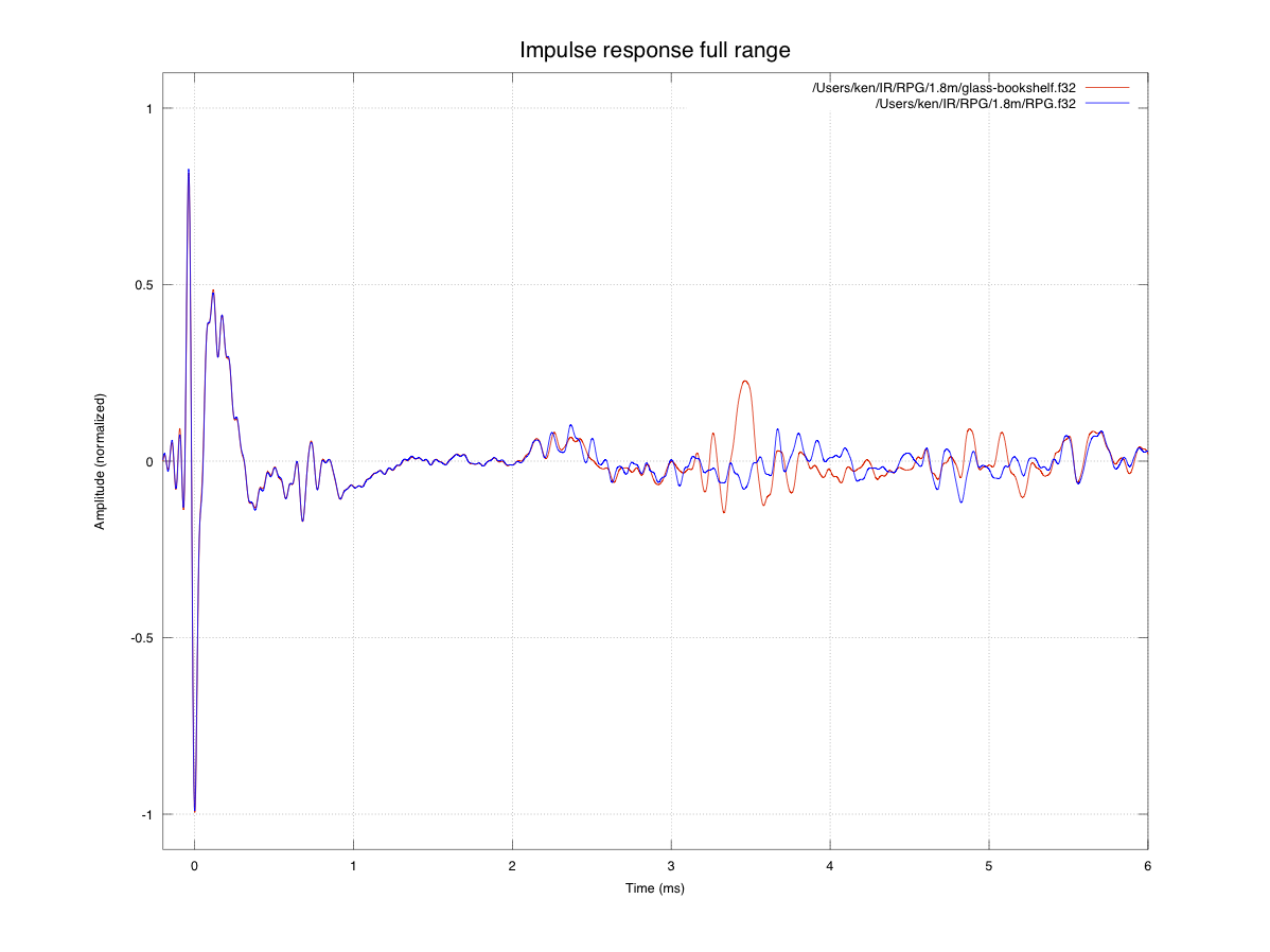

    先看看impulse response全頻(關於impulse response是啥,看這裡 http://records2ear.blogspot.com/2010...sponse_12.html ),
    紅:無,藍:有
    相當明顯吧?
    轉成能量圖,看dB數差異
    差異還真不小!9dB啊~超過二倍的音量哪~
    加上擴散板後,行程比較短,因此由2.3ms起反射音就與沒用擴散板不同,
    但那些反射音的振幅都不高。
    顯然確實有壓低反射音強度的擴散作用。

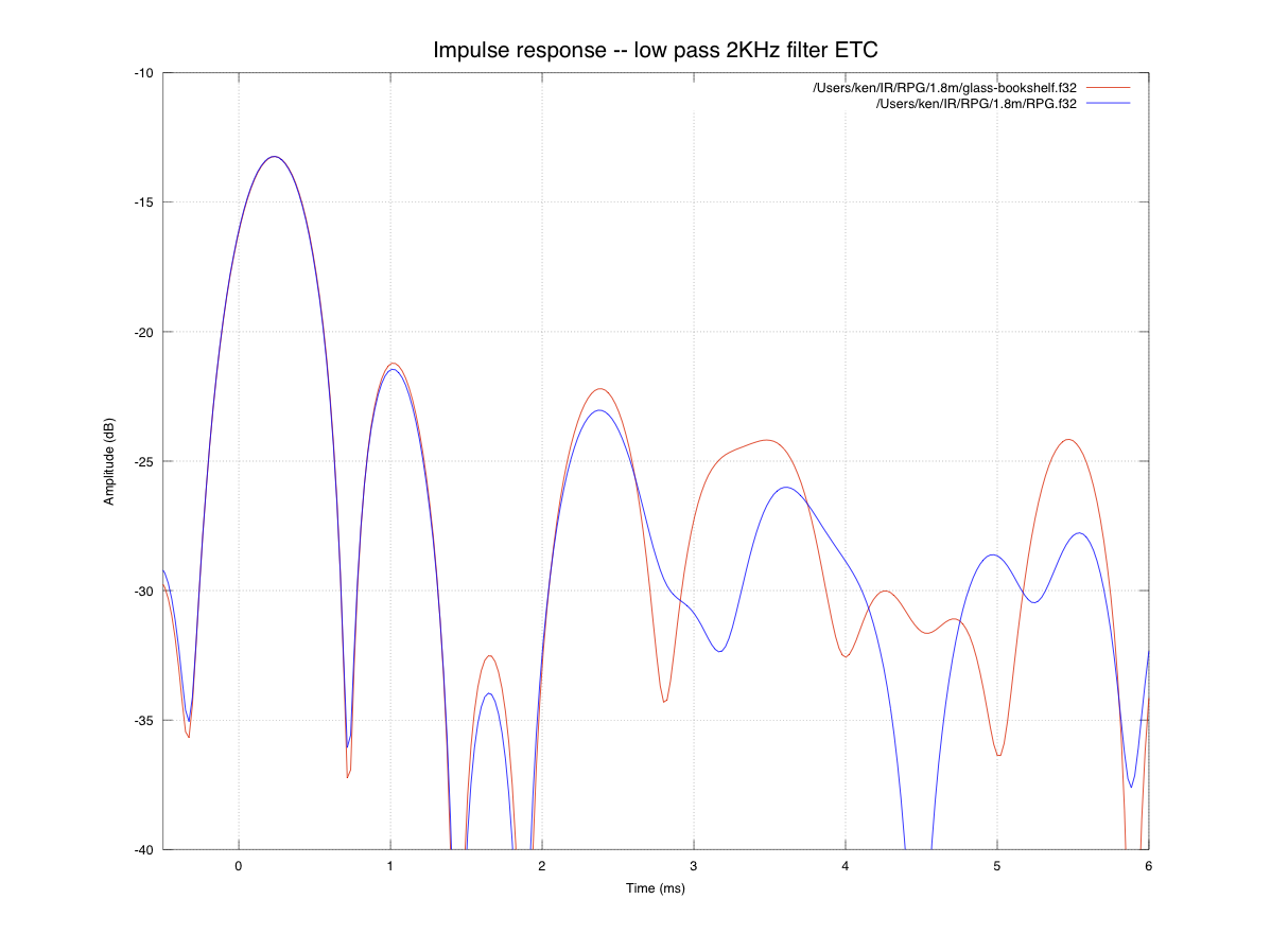

    再看2KHz以下的中低頻段
    也有1~4dB的改善效果,而不是僅止於保麗龍材質吸收高音的效果而已。
    有機會應該要試試正牌的
    RPG Skyline http://www.rpginc.com/products/skyline/index.htm
