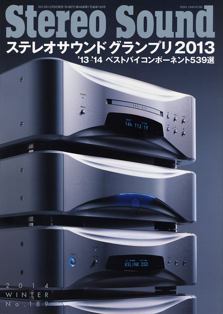

    等了這麼久,總算ESOTERIC有新旗艦了....
    外型圓融了許多...

    外觀有種早期日系高級轎車的感覺 如果是黑色會更好看
    這麼一來和G-01的外觀又搭不起來了
    不會要出個G-00 支援22.5792和24.576MHz吧?!

    真难看!s实在难看!!

    G-02就有支援22.5792和24.576MHz
