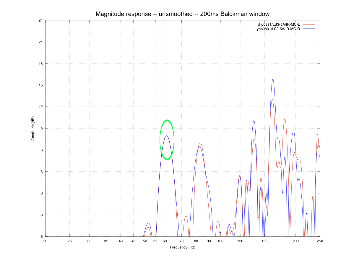

    續補完這篇
    其實,不理它說不定也不錯勒~
    LS 3/5A這喇叭很小,沒啥低頻,以這例子來看,左右聲道都是第一波由160Hz就陡降了
    60Hz比160Hz峰值低了12dB啊...
    藉由這面牆的共振,反倒拉高不少,
    挺妙的...
    當然,這60Hz會拖很久...0.5秒以上...哈哈...
    而且唱30Hz時,也會冒出60Hz來,自己加二次諧波的料...
    這個例子,又是個單看振幅頻率響應不足的案例,
    看振幅頻率響應,60Hz不差,
    若是看瀑布圖,就會發現很慘啊...
