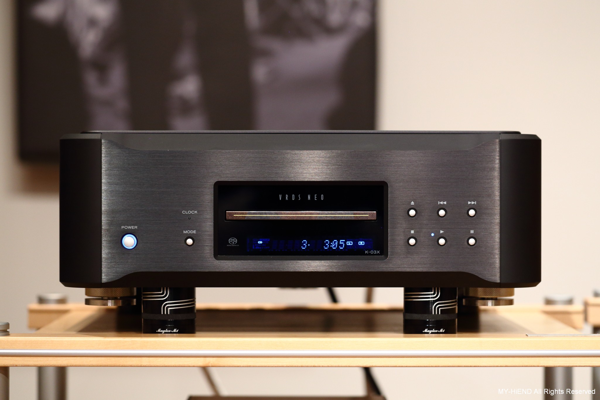

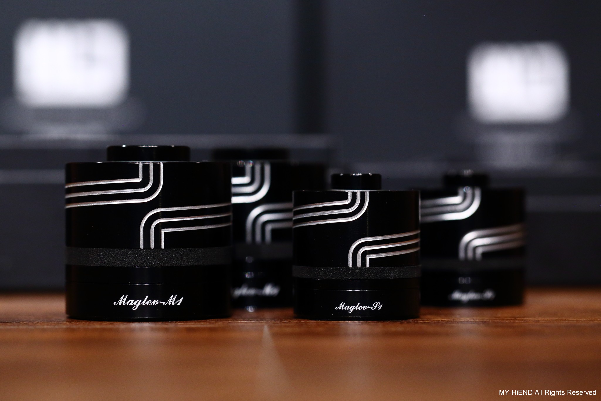

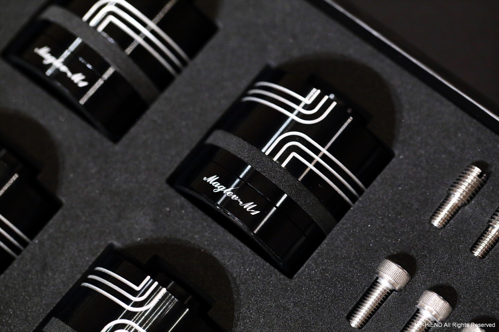

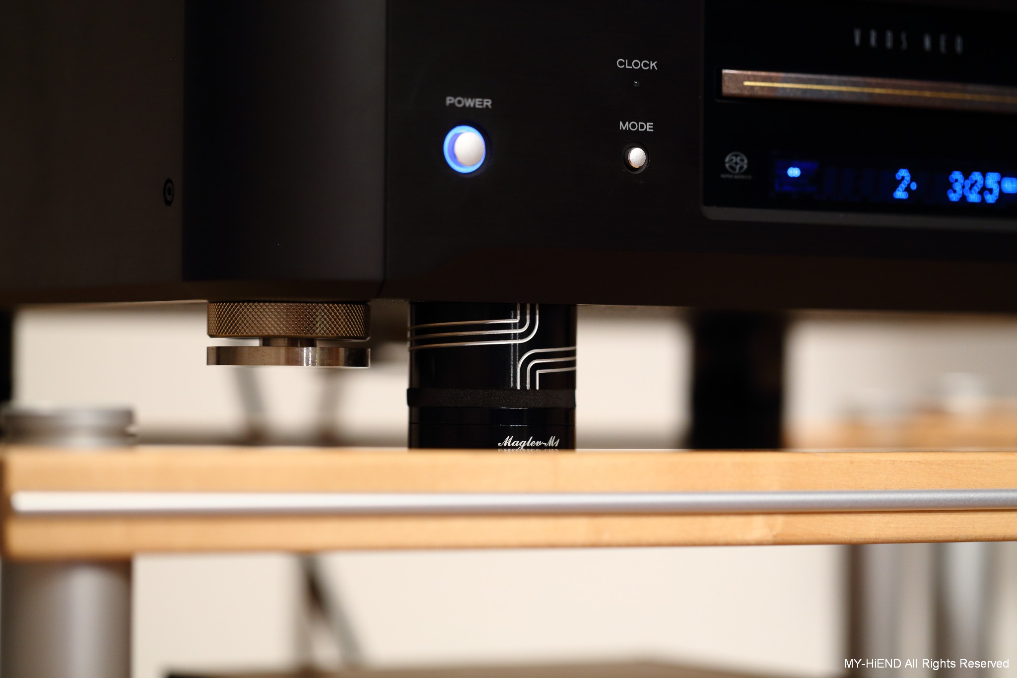

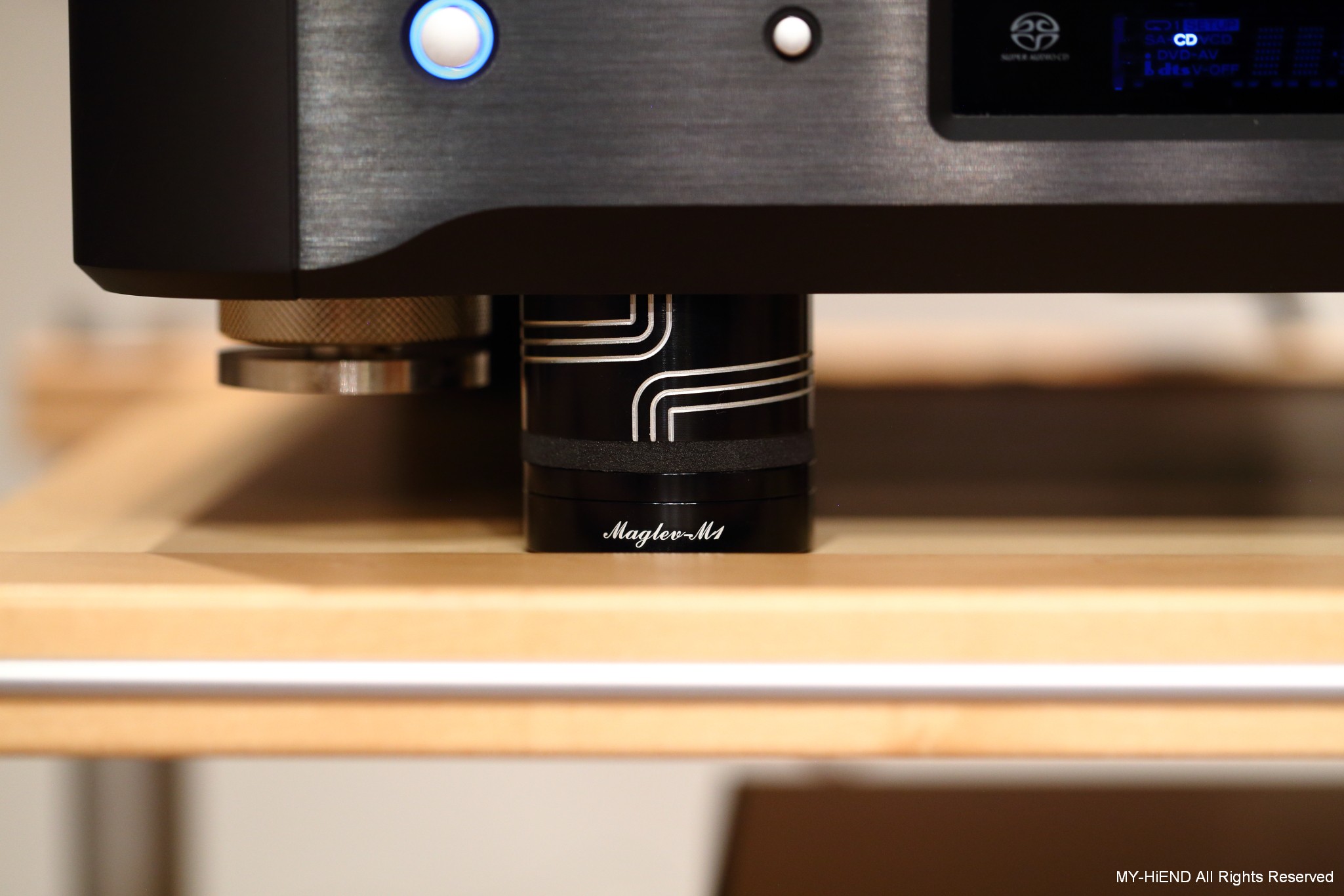

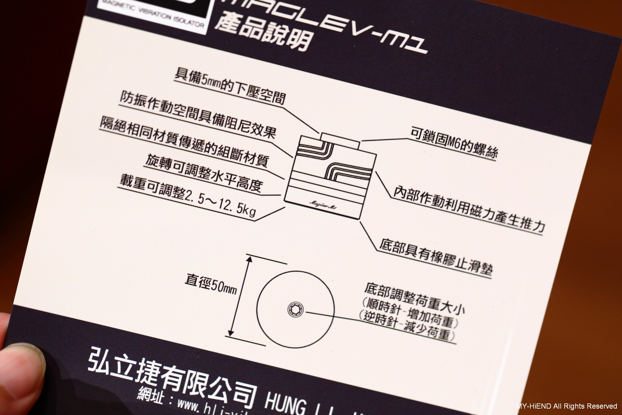

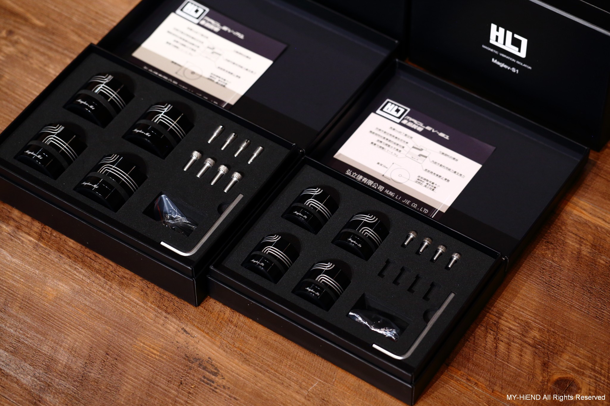

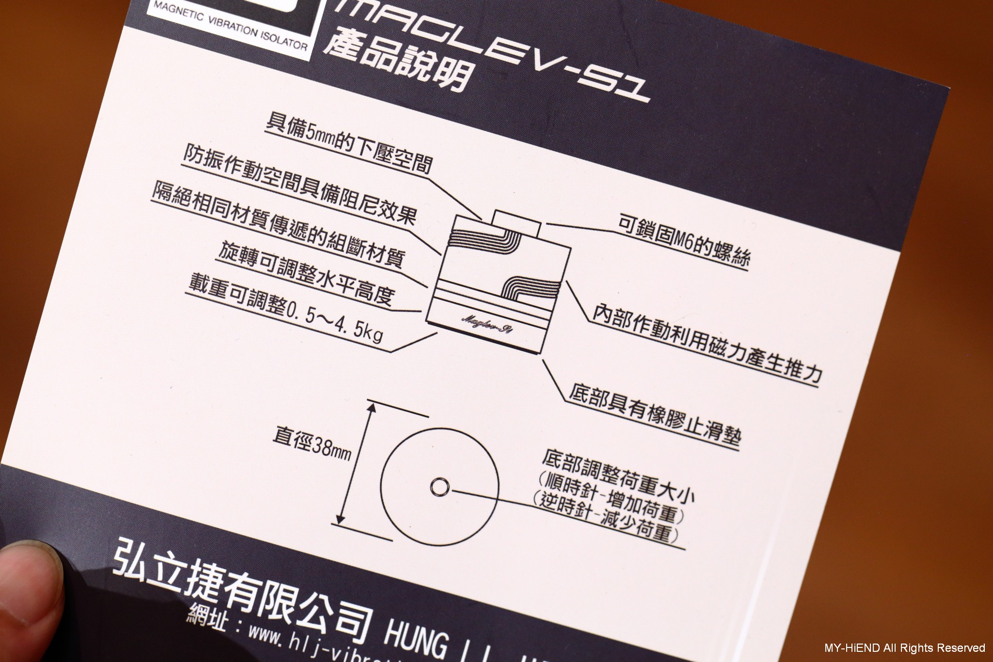

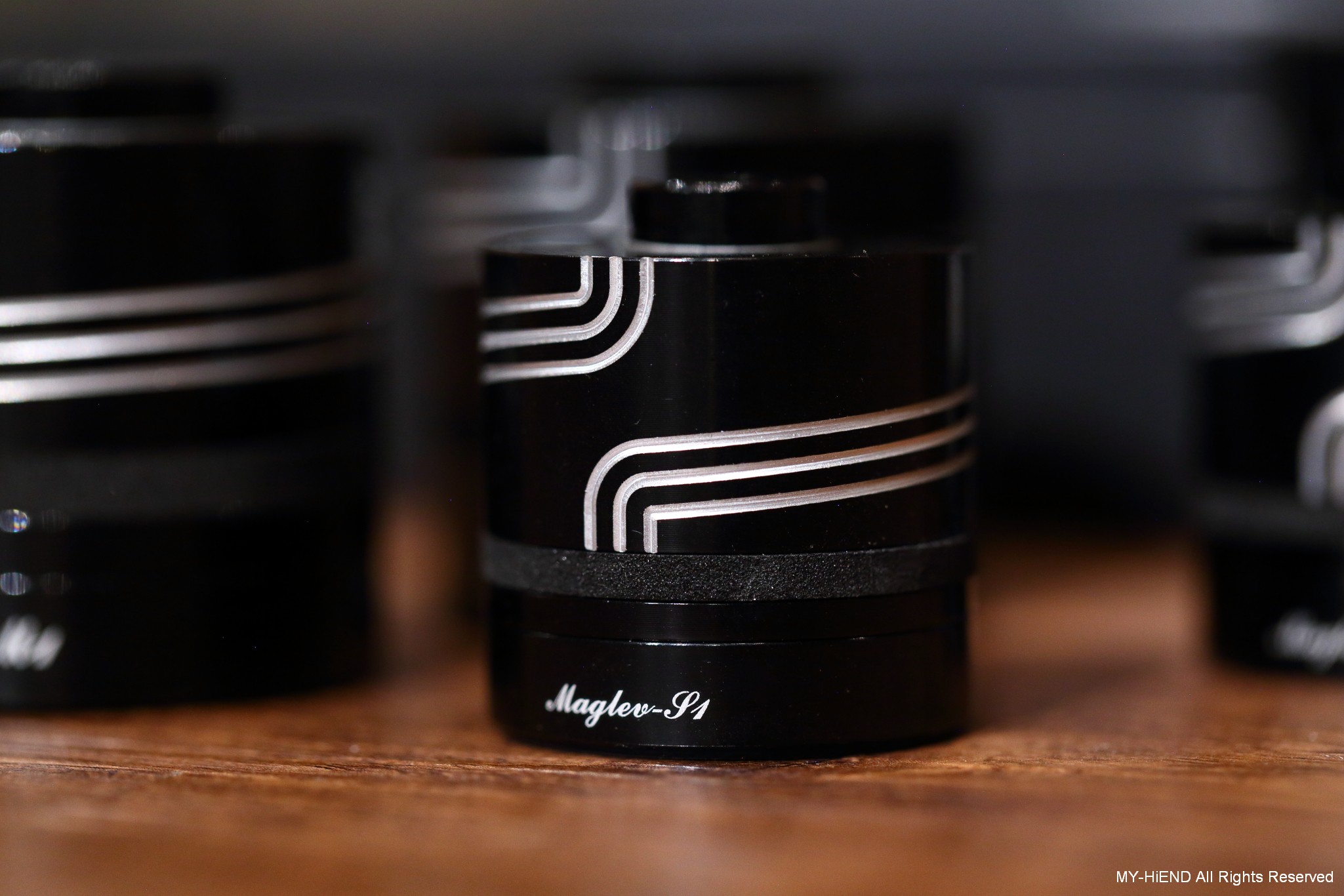

    腳錐或腳墊市面上可能至少有數百種以上的產品,不同的設計原理、材質、形狀...等等,都會對聲音產生影響,那要如何選擇找到符合自己需要的? 唯一的方法當然就是以耳作收,只不過一般發燒友根本不可能試這麼多的產品,因此可以透過原廠的理論介紹與實際測量來做初步篩選後,再進行試聽。HLJ Maglev在理論上與測量數據上,原廠都已經做的很詳細了,其主要是運用磁浮的方式將震動完全阻絕掉,器材產生的震動與外在環境產生的震動都會經由磁浮系統消除,當然磁浮的產品並非首見,HLJ的優勢就在於強大專業的背景與技術,能精準的設計具有真正對應效果的磁浮腳墊,Maglev也已經取得台灣正式的新型專利。Maglev共有兩個型號,Maglev-M1較大,每顆耐重範圍在2.5~12.5Kg,Maglev-S1較小,耐重範圍在0.5~4.5Kg,每組4顆或3顆,耐重範圍就是x4或x3,大家可以先用器材或喇叭的重量除以4或除以3之後,看看落在那個區間來選擇。

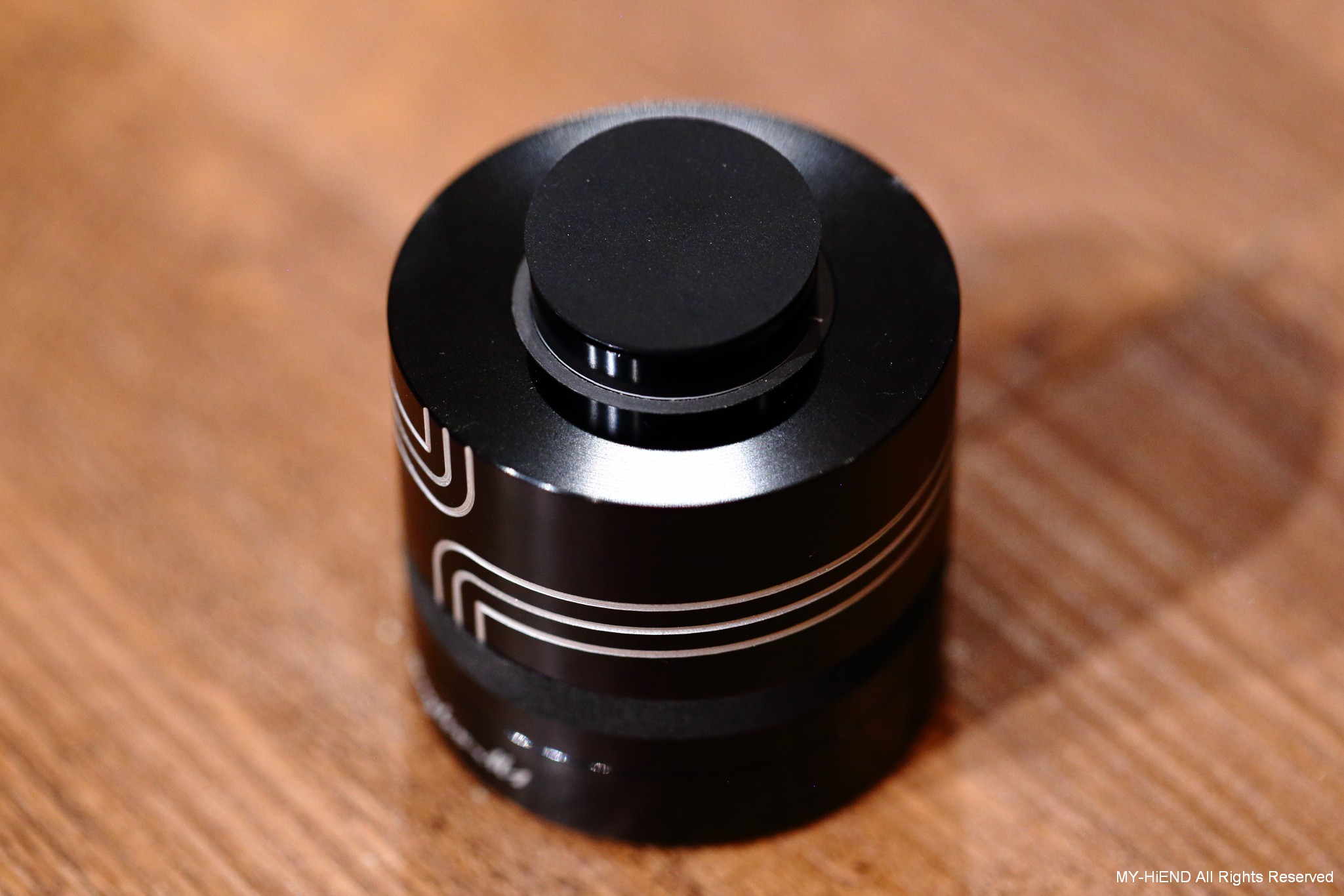

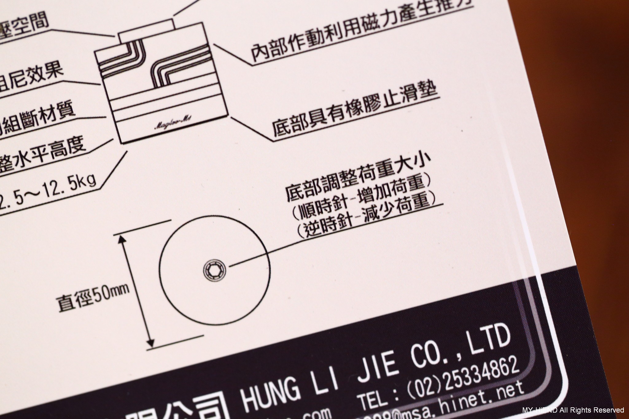

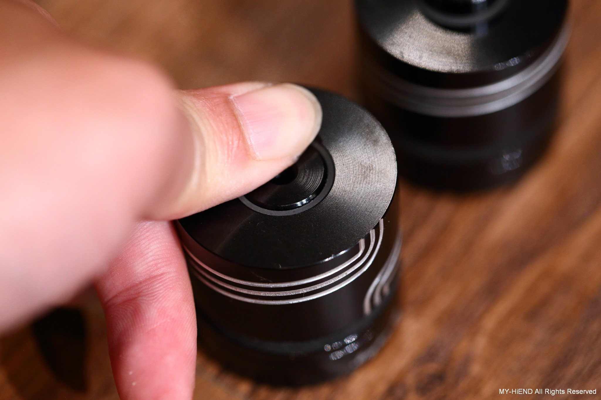

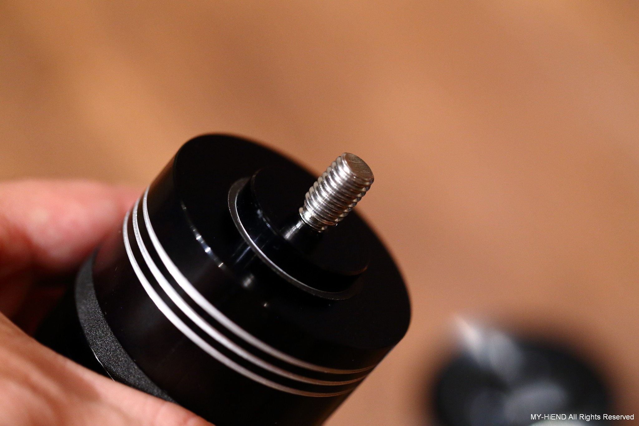

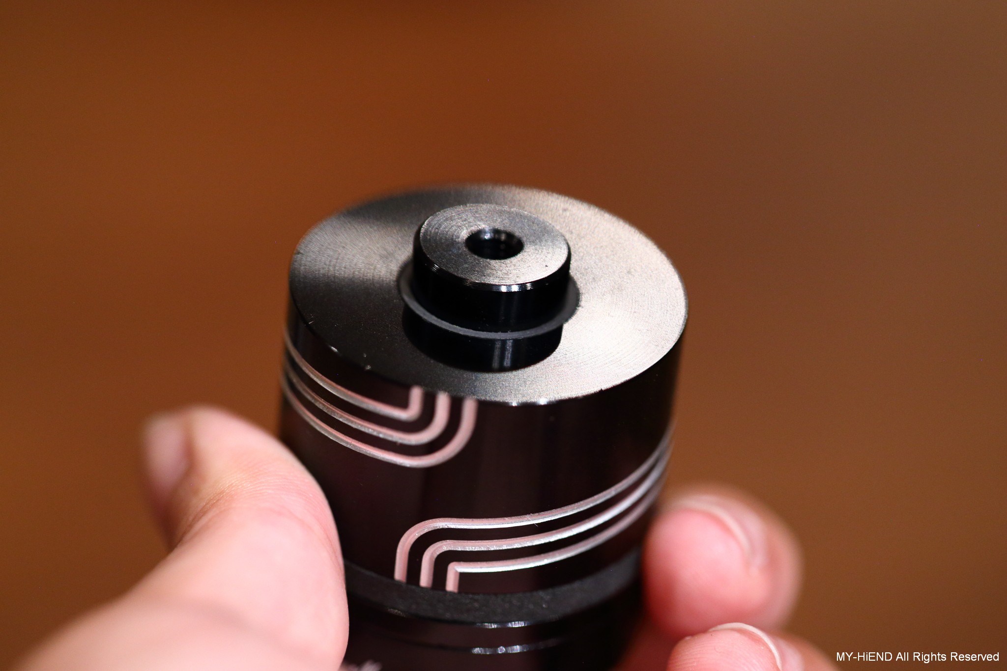

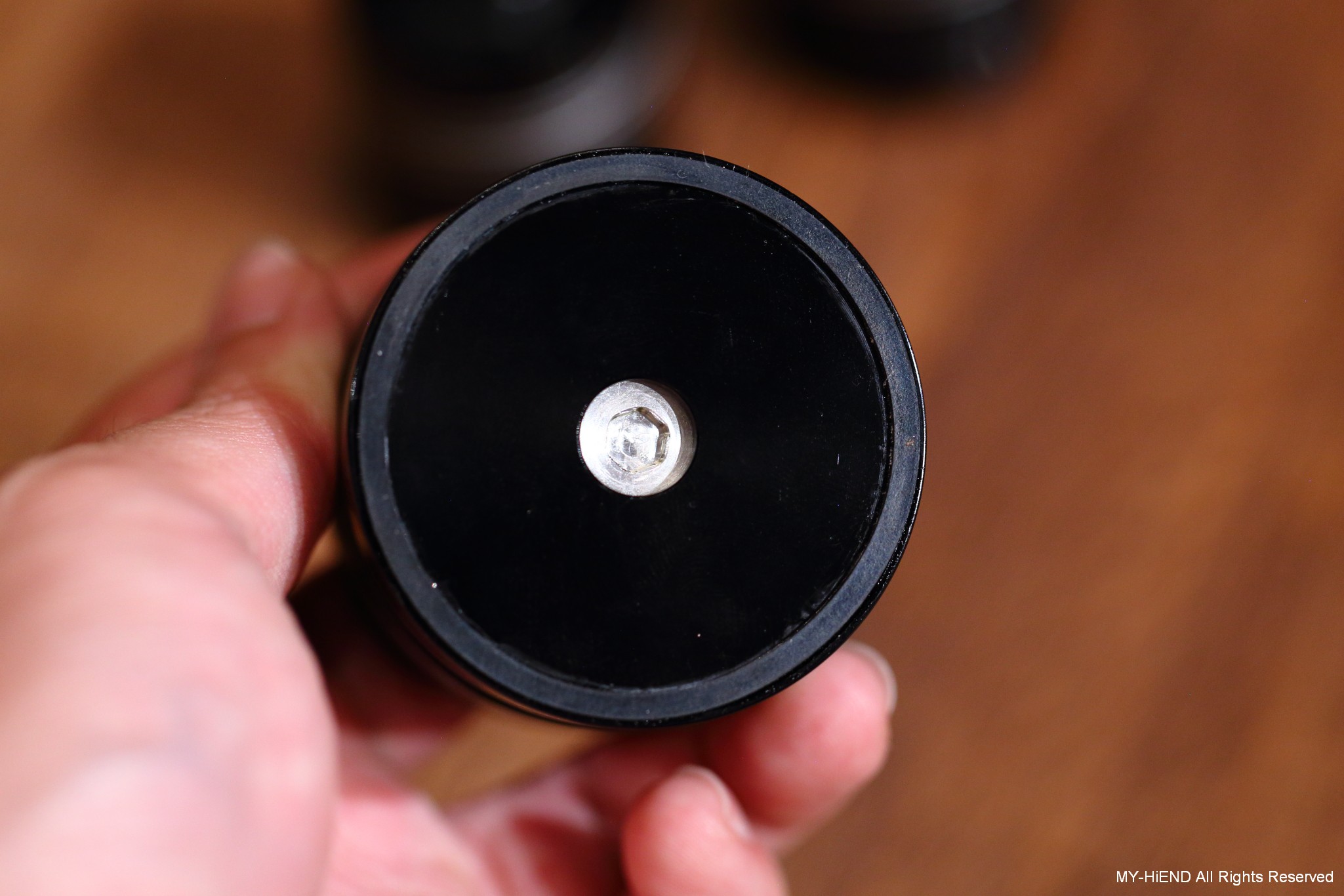

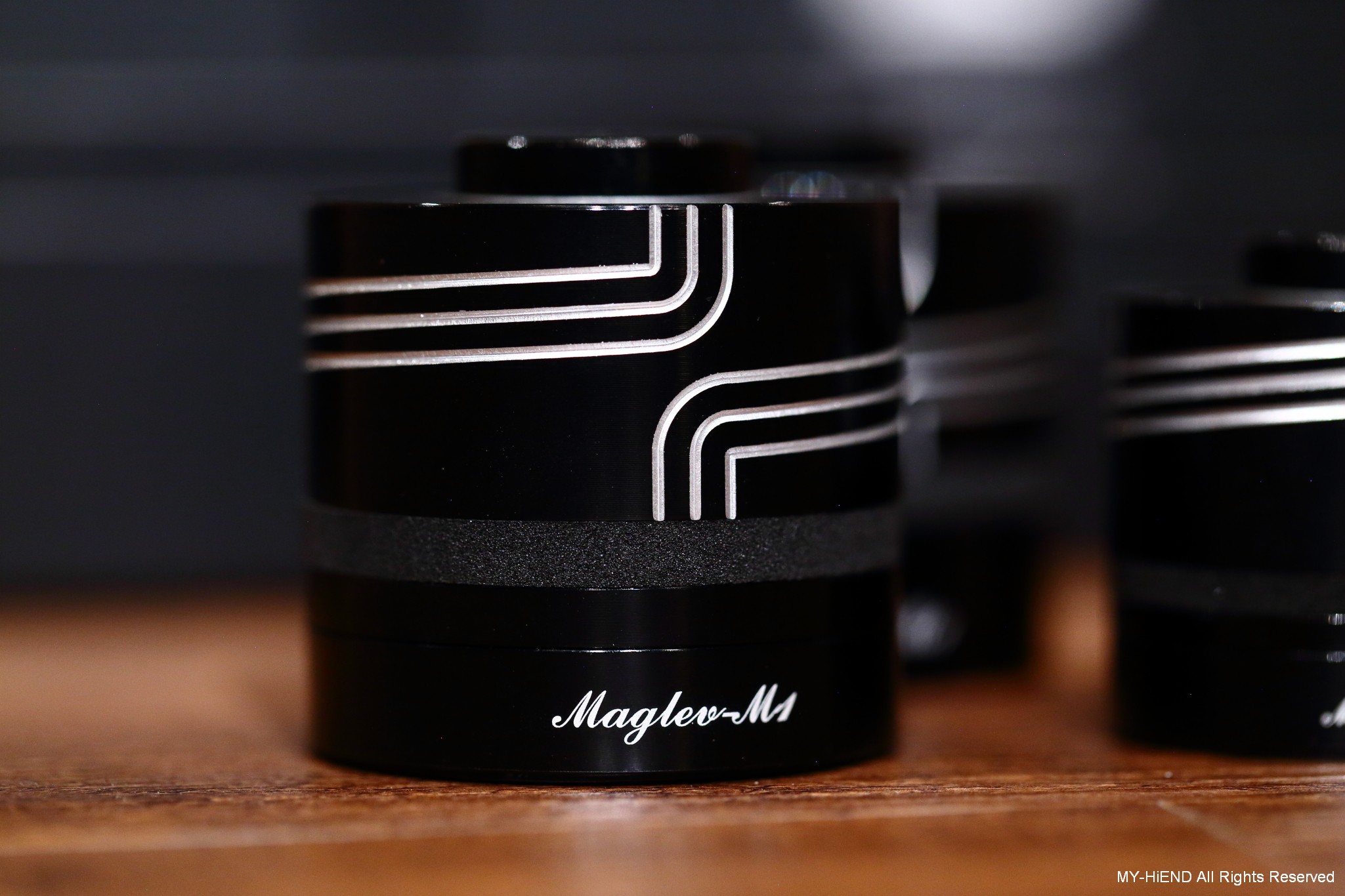

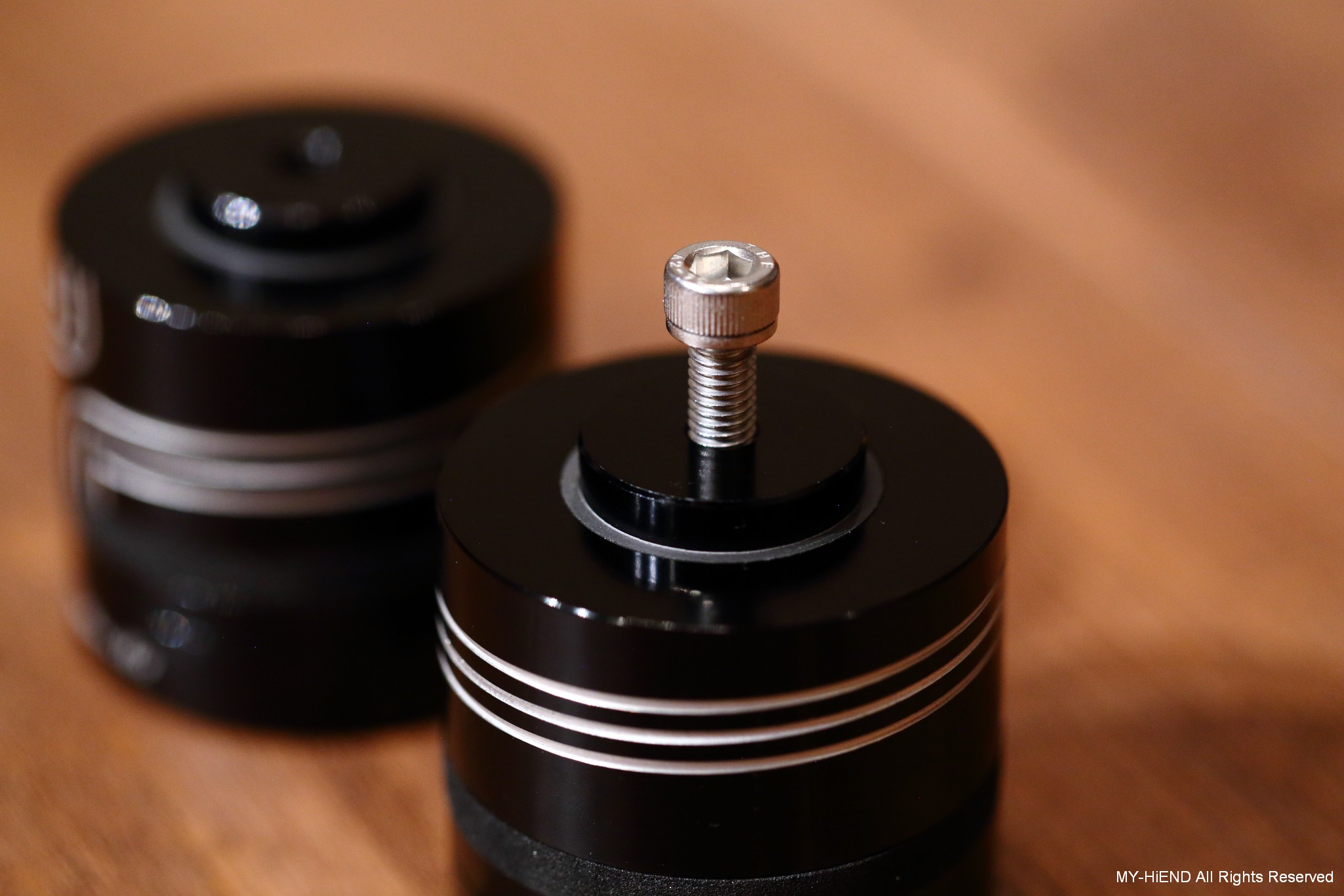

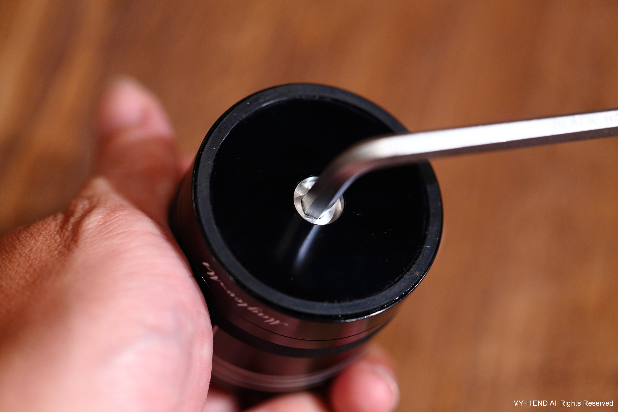

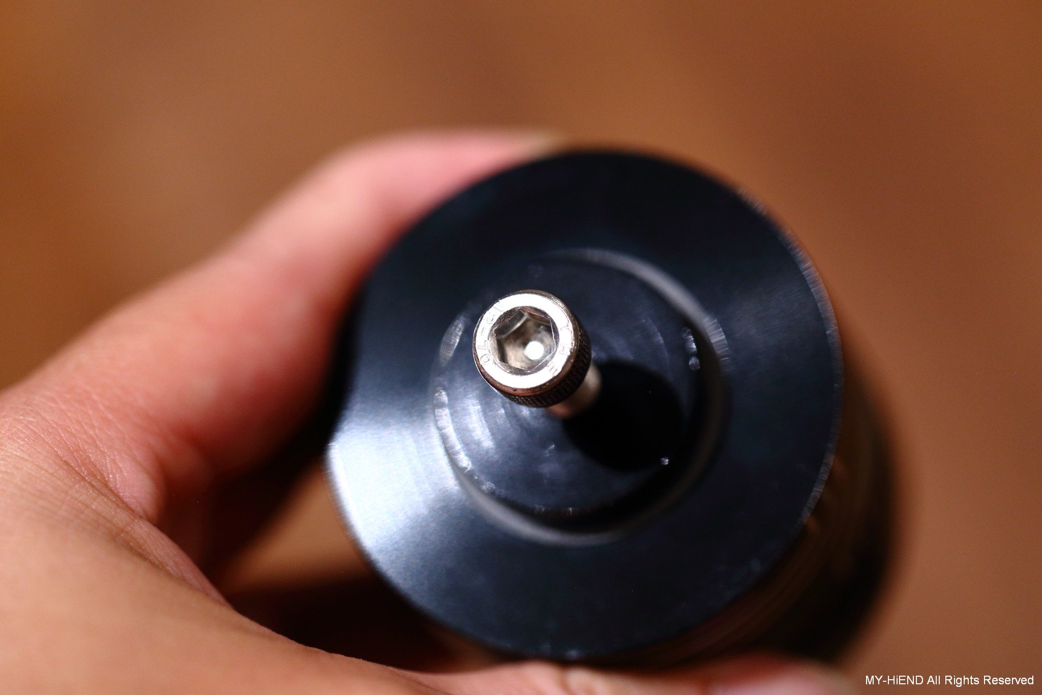

    Maglev在許多地方設計的細節都相當到位,例如底部有止滑墊,中間有個六角螺絲孔可以調整磁鐵間的距離來控制磁浮力道,最基礎的要求就是不能器材或喇叭擺上後,讓上方的磁鐵沉到碰到下方,那就失去了磁浮的效果,至於每一顆的設定是否要均等,這個其實很難說,因為器材本身的配重就不是均衡的,例如在環形變壓器下如果明顯重很多,那可能就可以考量一下那個地方的磁浮力量是否要增加,當然如果沒有明顯差很多的話,四顆磁浮力量一樣是會最理想。Maglev可以調整高低,這點對於我來說其實非常重要,因為就可以調整器材的水平,在Maglev上下兩截的中間有加入類似高密度泡綿的阻尼物,利用不同材質的特性來吸收額外的震動。Maglev上方有一個M6的預留孔位,若可以取代器材或喇叭原有的腳墊。
