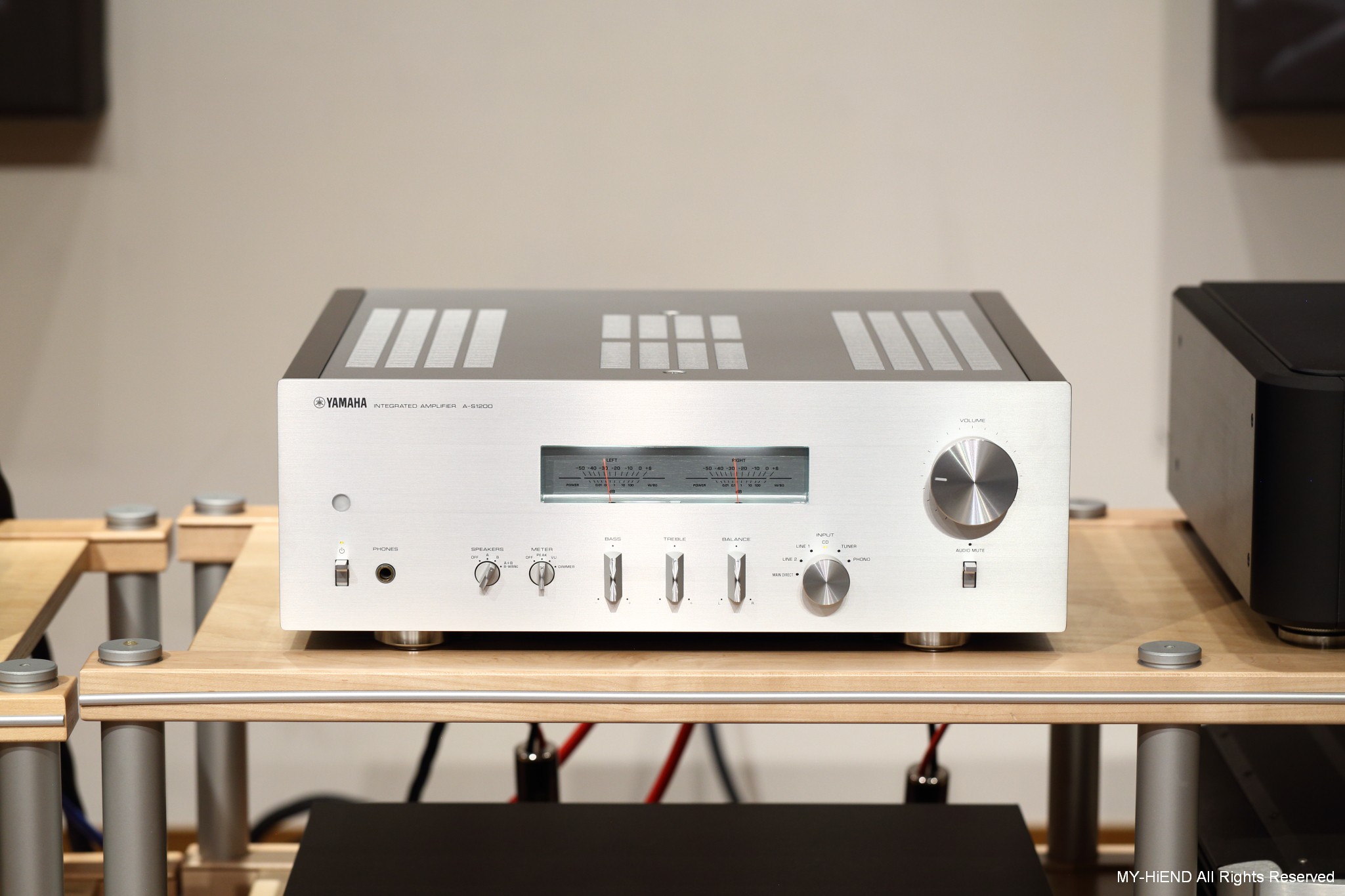

    YAMAHA在去年一口氣推出三款全新的綜合擴大機,由最高階開始分別為A-S3200、A-S2200與A-S1200,本次我們評測的是A-S1200,我想大家最關心的應該是除了價格之外,三者究竟有什麼差別,A-S1200因為是價格最低的型號,考量成本下,部份線路並未做到全平衡設計(前級單端,後級平衡),因此也未具有平衡XLR輸入,用料方面,A-S1200沒有跟A-S2200及A-S3200一樣,使用了許多來自旗艦5000系列的元件,不過我要強調A-S1200用的元件也已都是發燒音響等級,已具有很好的規格水準。三者都配有MM/MC唱放與EQ等化調整功能,大家可以視預算來選擇,如果預算充足,A-S3200絕對是首選,一分錢一分貨是不變的道理,尤其是在Yamaha這樣的大品牌身上,更是區分的非常清楚,如果預算在10萬以內,A-S1200各項規格、功能與表現也是非常有競爭力,包括實實在在高規格的90W(8歐姆)輸出,Yamaha最新的精華設計應用,我們都會在這篇評測裡進一步介紹。

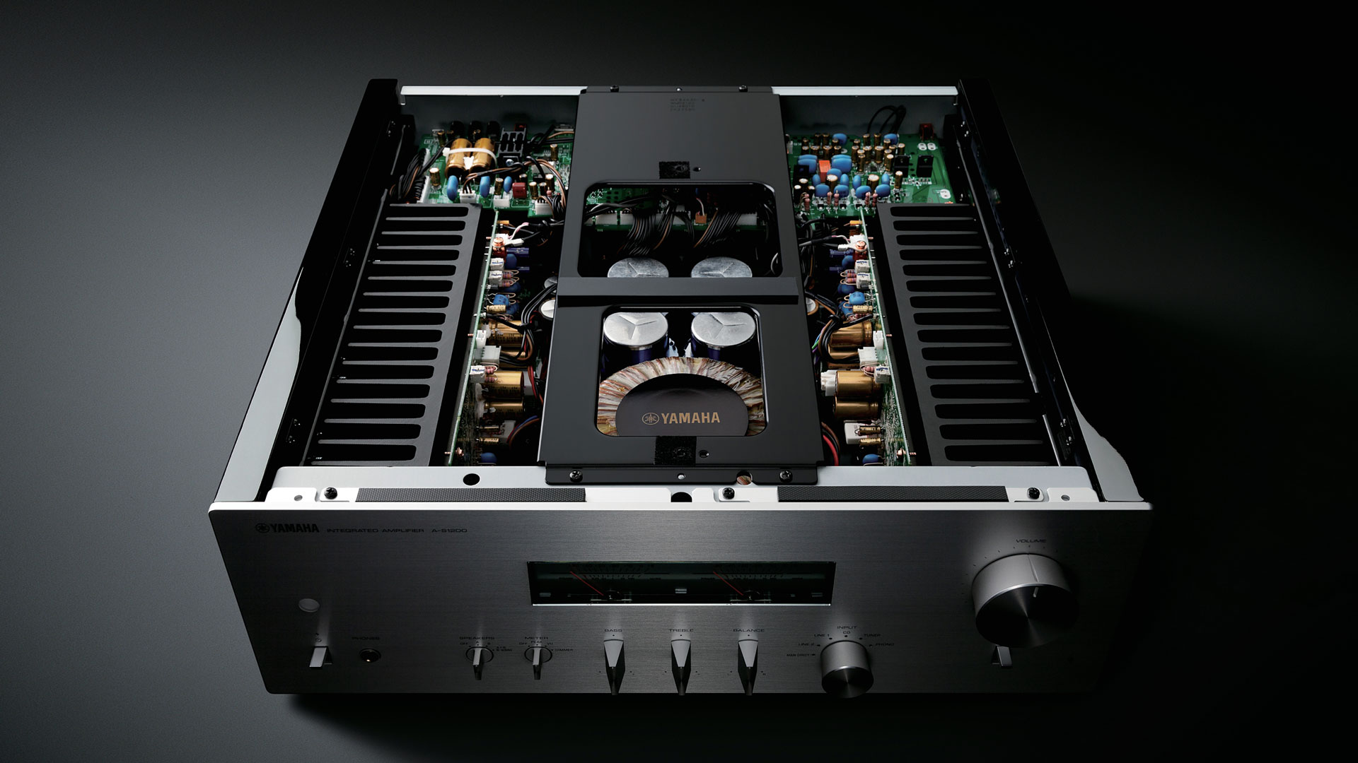

    從這張內部圖,大家應該可以看到A-S1200的設計概念與A-S2200、A-S3200是一樣的
    ● 整體原則上仍是左右對稱的平衡設計,只是前級改為單端
    ● 專利MOSFET浮動平衡放大電路
    ● 與A-S2200、A-S3200相同的機械接地(Mechanical Ground),從角錐到機殼、大型散熱片、變壓器與電容,均直接與機殼鎖定,避免振動干擾。
    ● 與A-S2200相同的AB類90W輸出(8歐姆)
    ● 特訂625VA的高品質環型變壓器
    ● 大線徑低阻抗的接地線
    ● Nichicon 18,000μF的電容群
