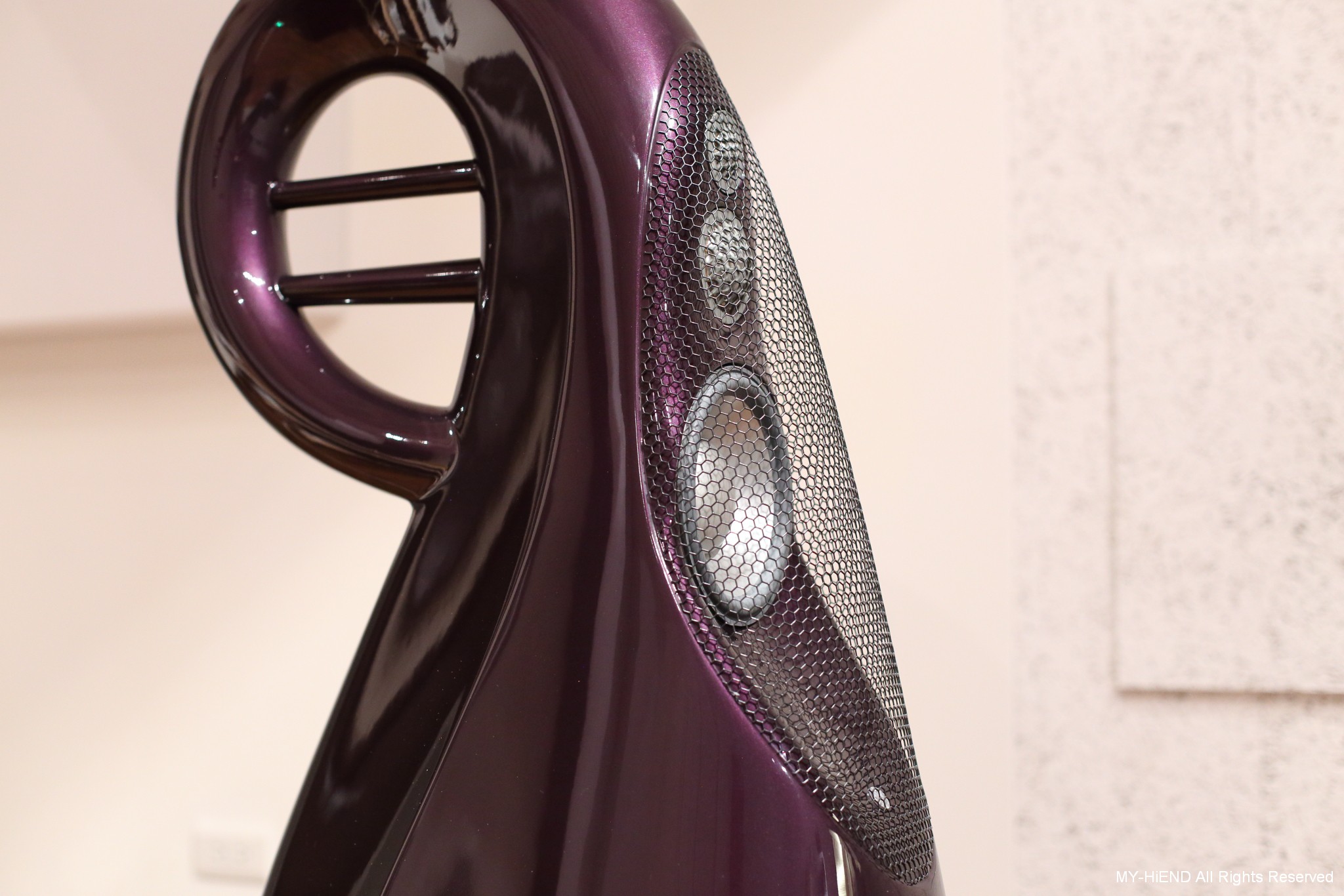

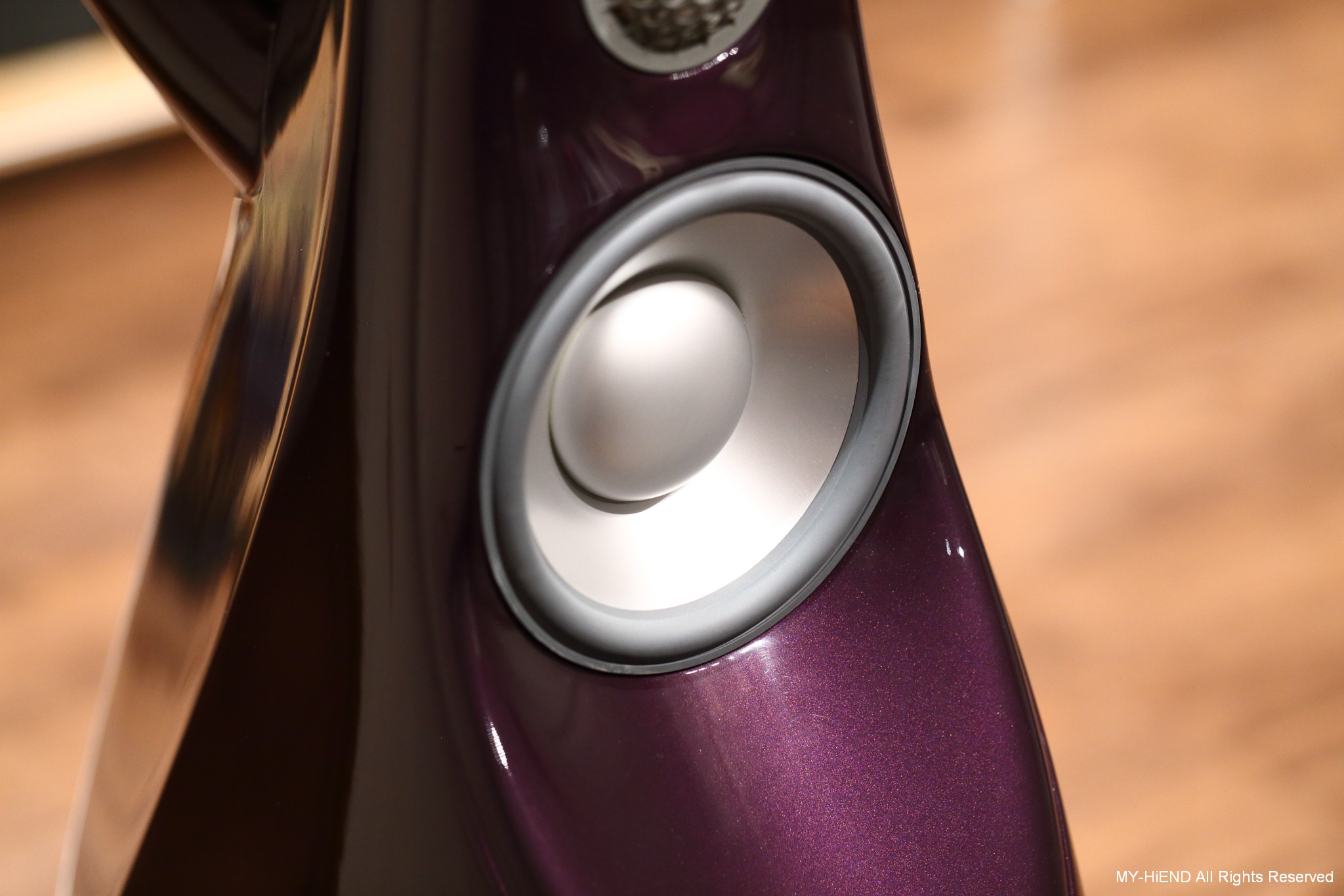

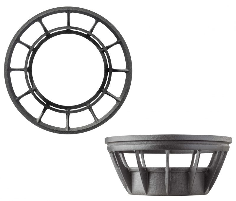

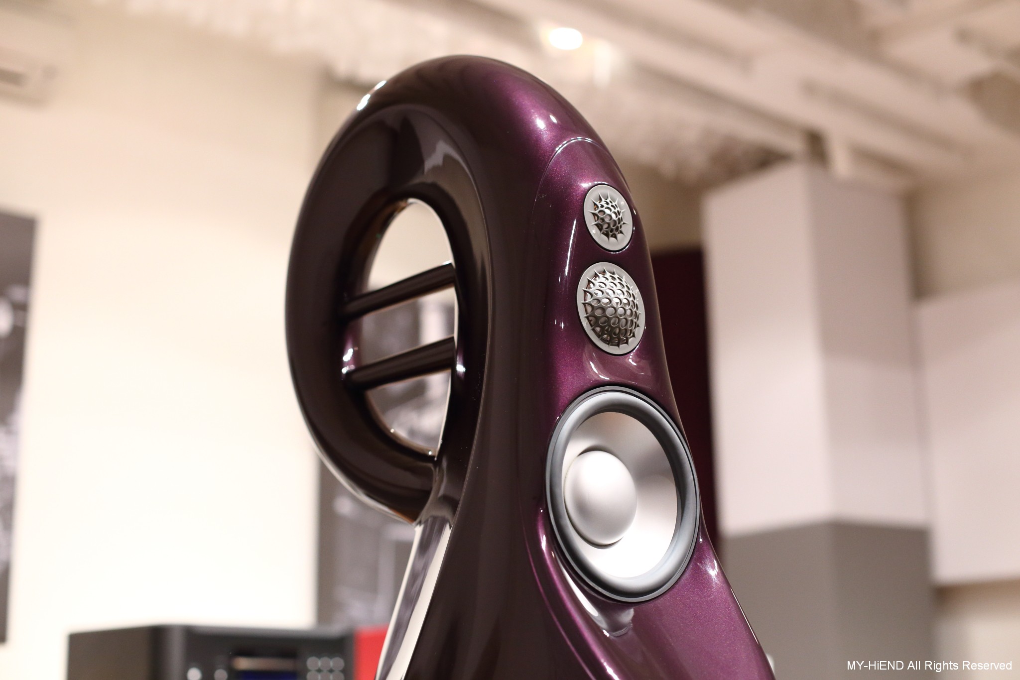

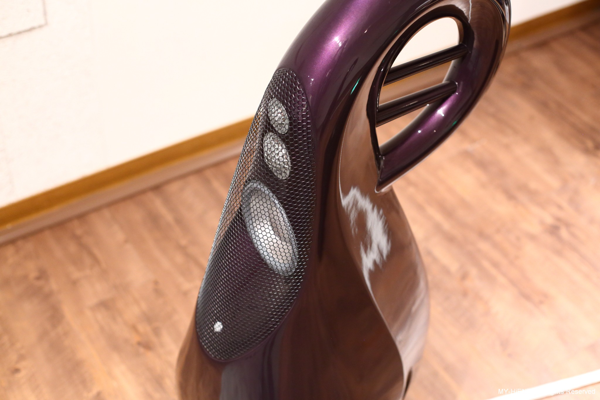

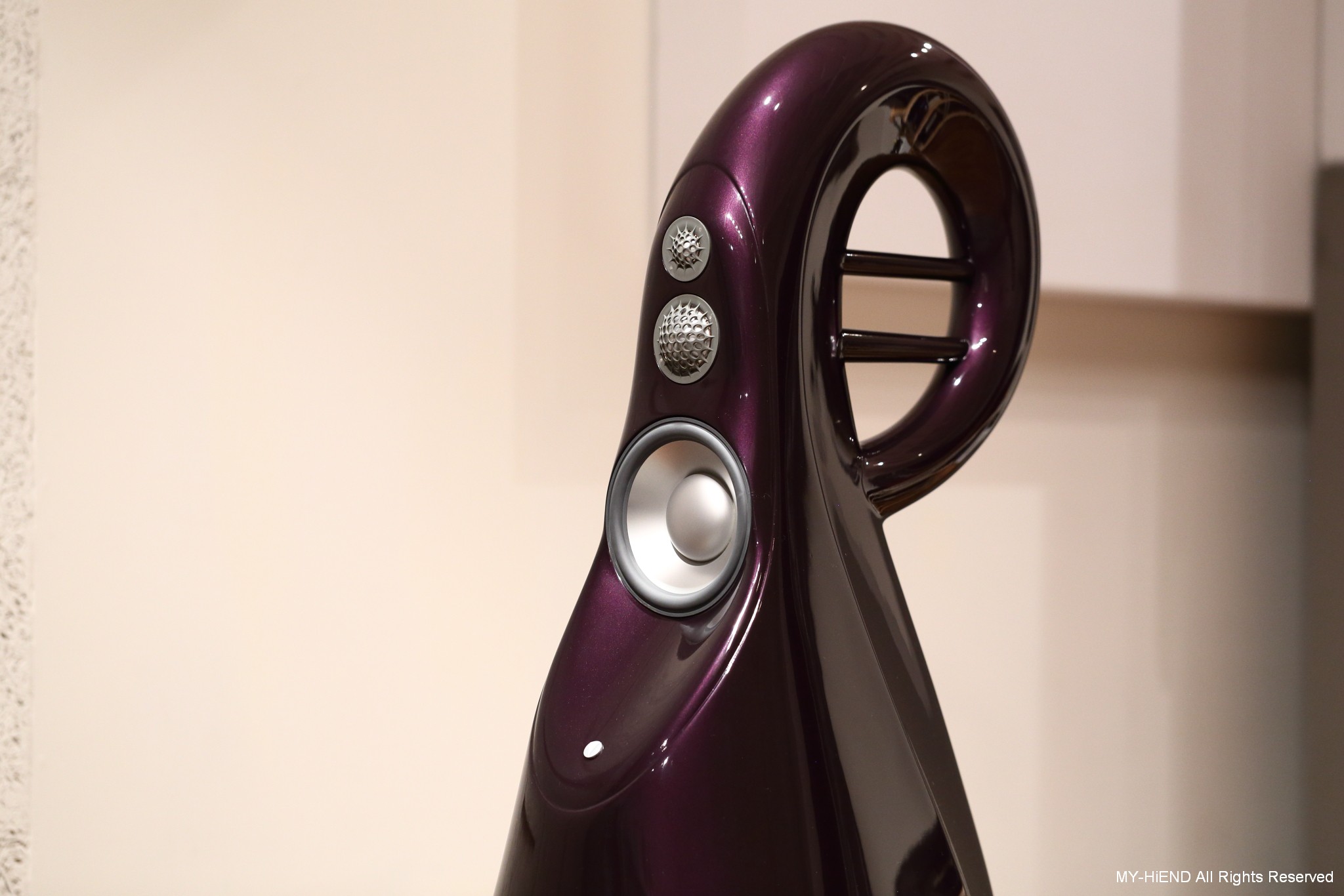

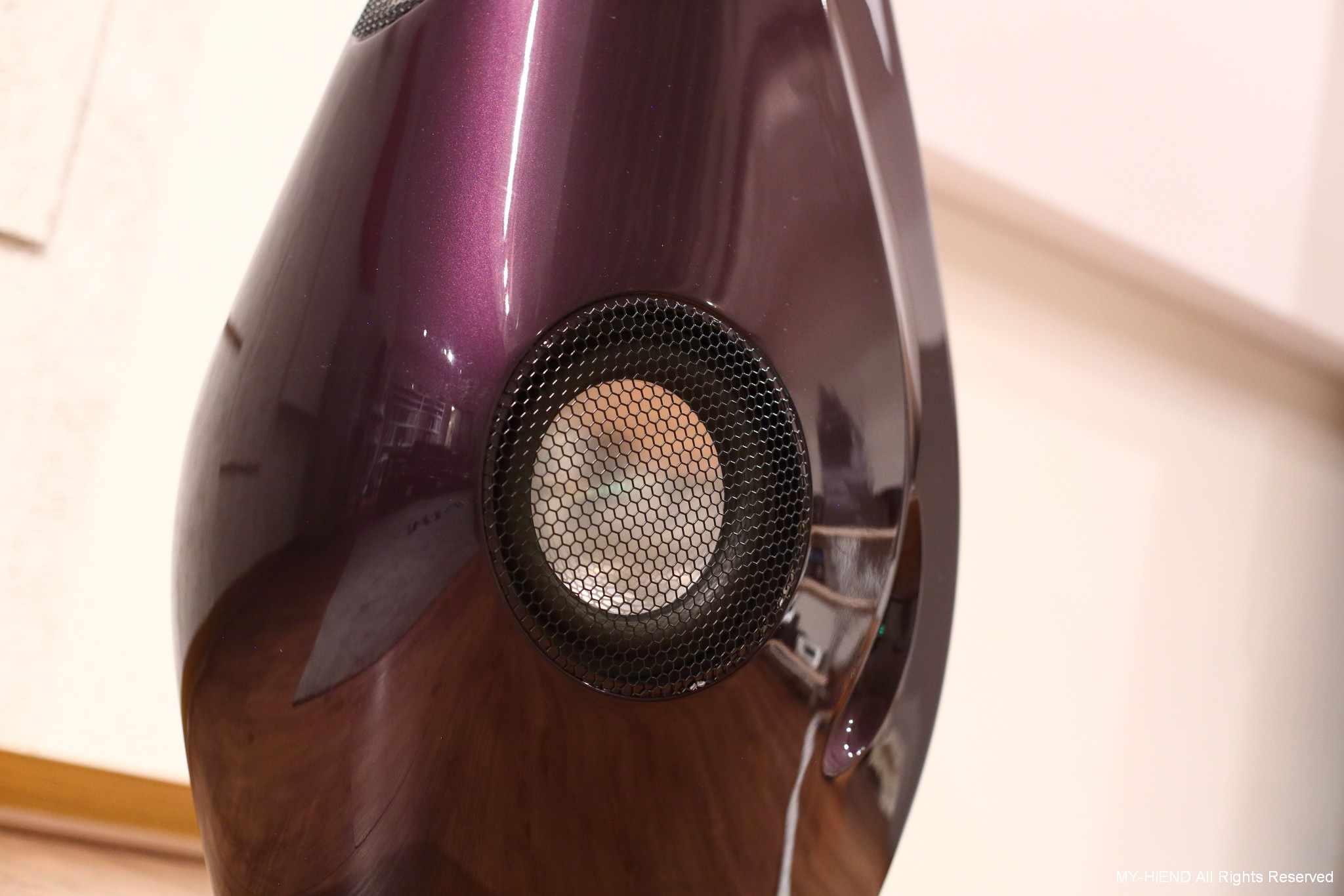

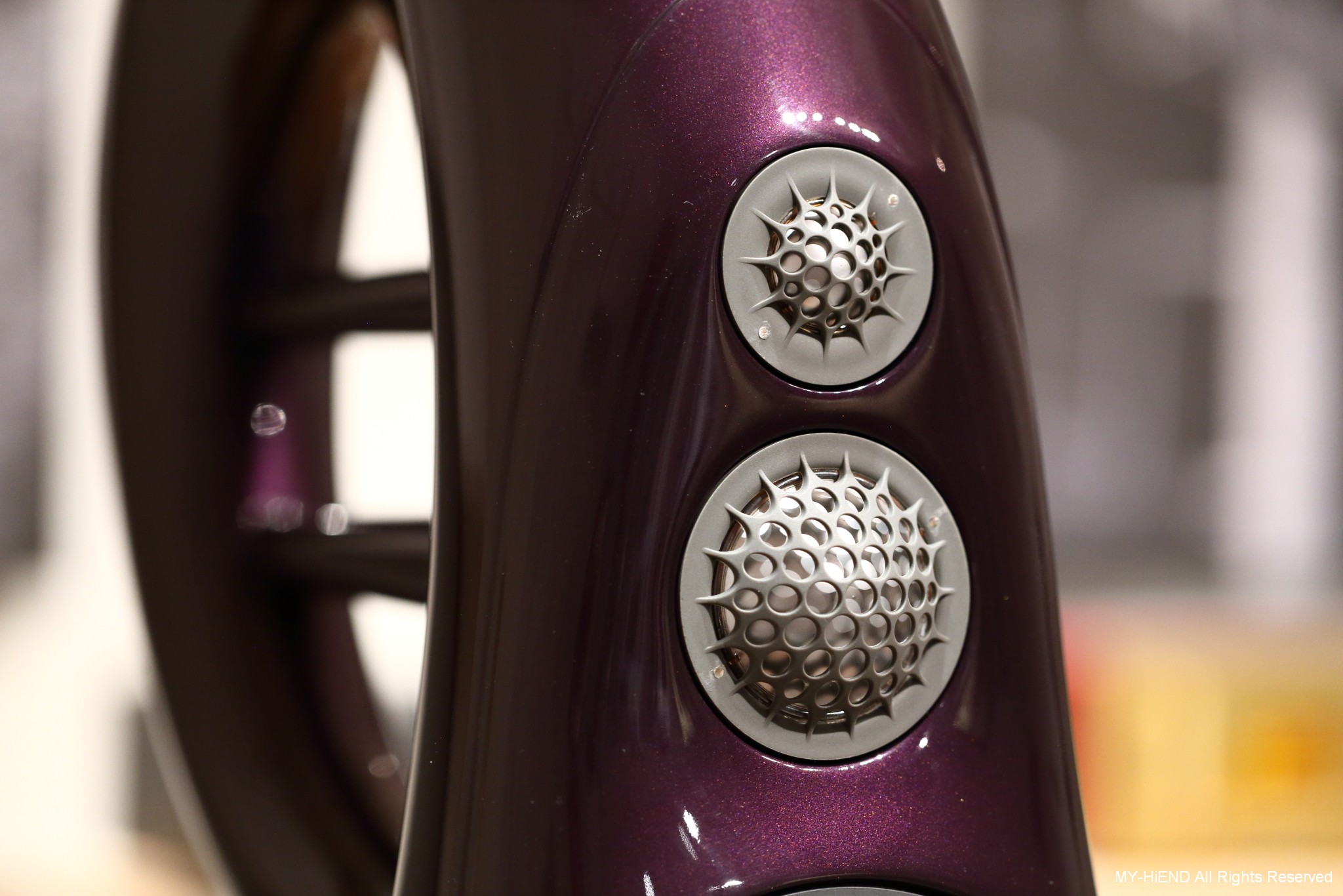

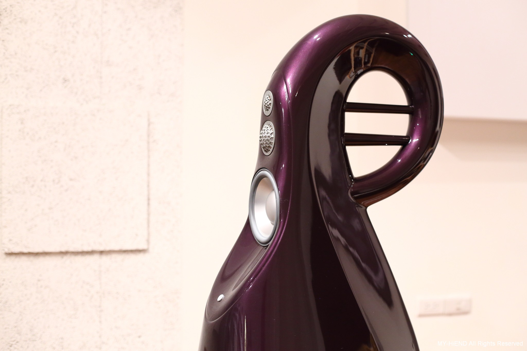

Vivid Audio G3 S2(Series 2)總共使用了5個單體,高音單體為D26,26mm球型陽極處理鋁金屬振膜,振膜的曲線是透過有線元素分析(finite element analysis, FEA)研究後,發現當振膜表面曲度與一條繩子自然垂掛於兩點之間的曲度相同時,能夠提高振膜盆分裂的頻率上限,並在振膜周圍加上一圈碳纖維,使得單體比起一般傳統球型振膜的分裂上限更高8度音,原廠將此技術同樣使用在50mm的D50球型中音單體上。在新的G3 S2上所使用的高音與中音單體前方都更新了單體保護固定網罩,並且深度研究令網罩能達到聲音優異的擴散特性。

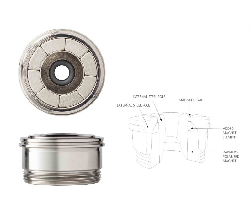

磁鐵系統採用創新的Super Flux Magnet(SFM)。因為特殊的錐形導波管設計使磁鐵系統必須具有較大的中心孔空間。Super Flux Magnet具有高度聚焦的磁場,使D26高音單體的峰值磁通量為2.5T(約為大多數25mm高音單體的兩倍),效率達到96dB。為了使磁通量最大化,單體使用的線圈和磁極之間的間隙必須盡可能地狹窄(0.33mm)。當線圈框架像氣缸活塞一樣在間隙中上下移動時,空氣在會被壓縮產生阻力並抑制振膜運動,尤其是在低頻時。最簡單的解決方案是在磁極上開孔,但這會產生共振。原廠研究出Highly Vented Former(HVF),使音圈框架其中近一半的表面積由開孔組成。這樣可以將共振移出頻率範圍,還消除了空氣噪音。Vivid Audio的單體框架使用具有獨特長寬比的12根支桿,並巧妙地對齊以最大程度地減少障礙,總面積僅為振膜面積的10%,在聲學上幾乎可無視,而且深度也深,這具有額外的好處,使整個單體的散熱面積幾乎增加了三倍,減少了功率壓縮。
