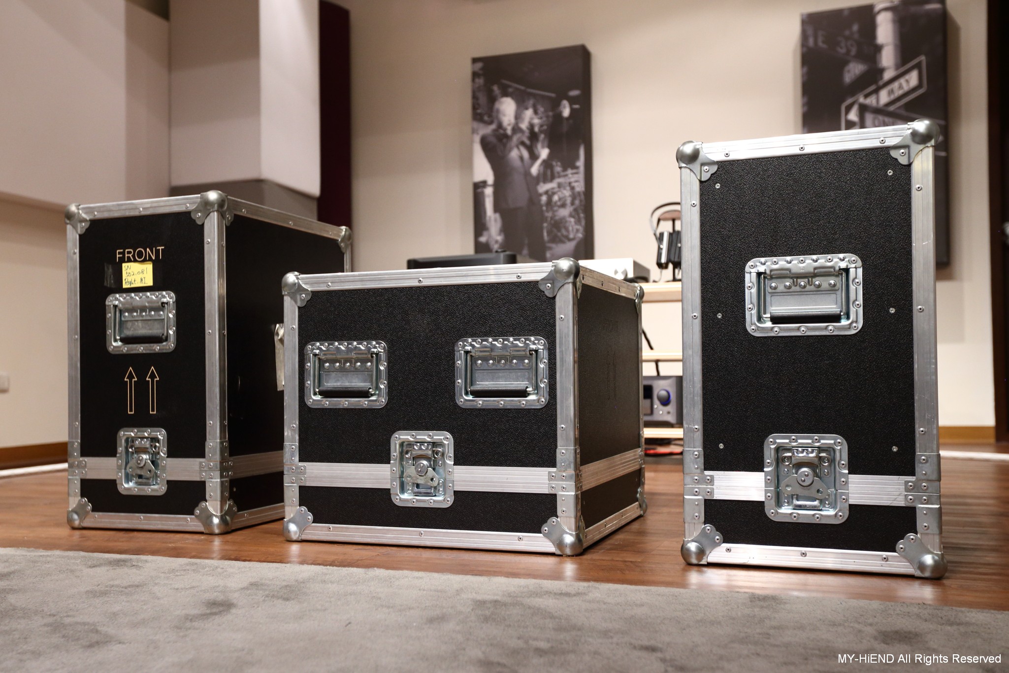

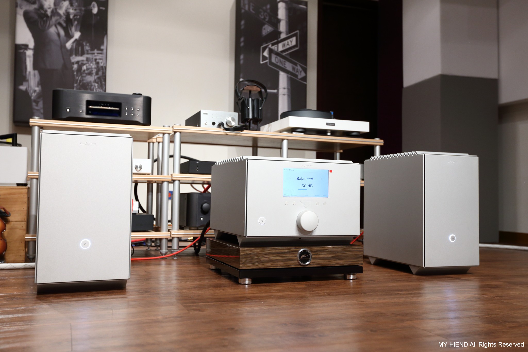

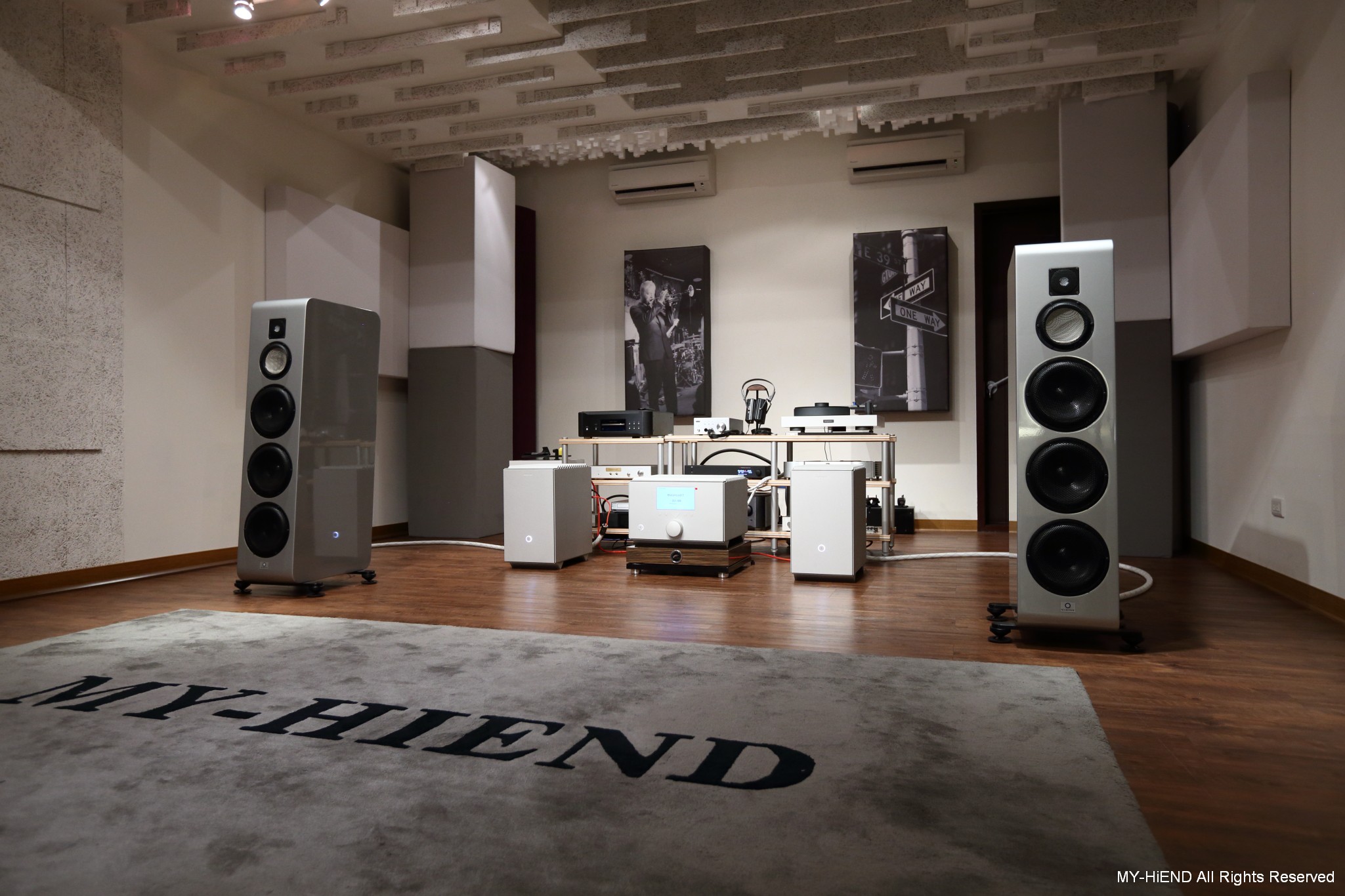

    這回我們試聽的是旗艦系列中的前級擴大機STERN與單聲道後級擴大機HEISENBERG,在開箱安裝時著實費了不少力氣,總共三部器材份量十足,前級38公斤、後級每部66公斤,極為沉重的手感就知道內部電源設計肯定扎實驚人、毫無取巧。

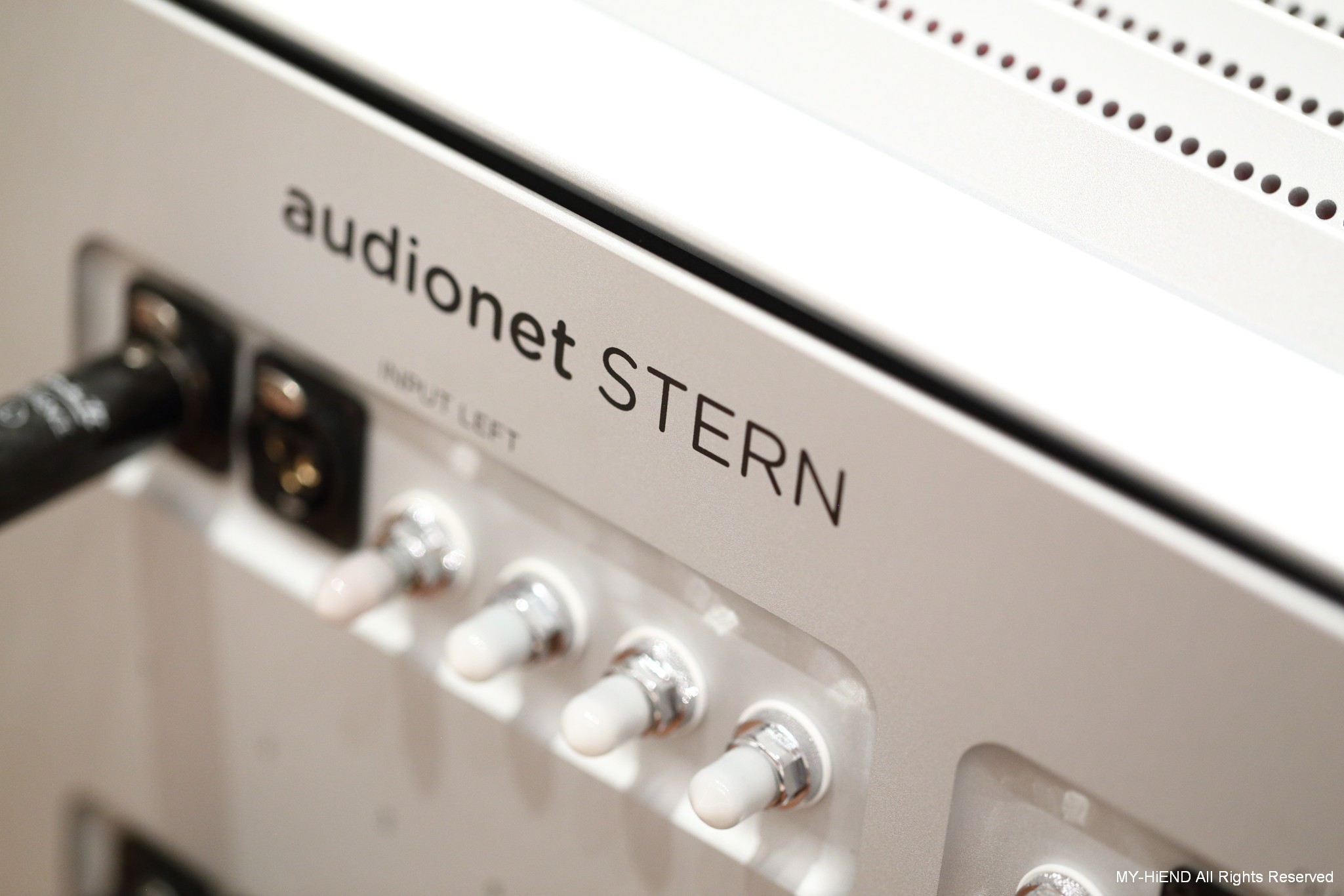

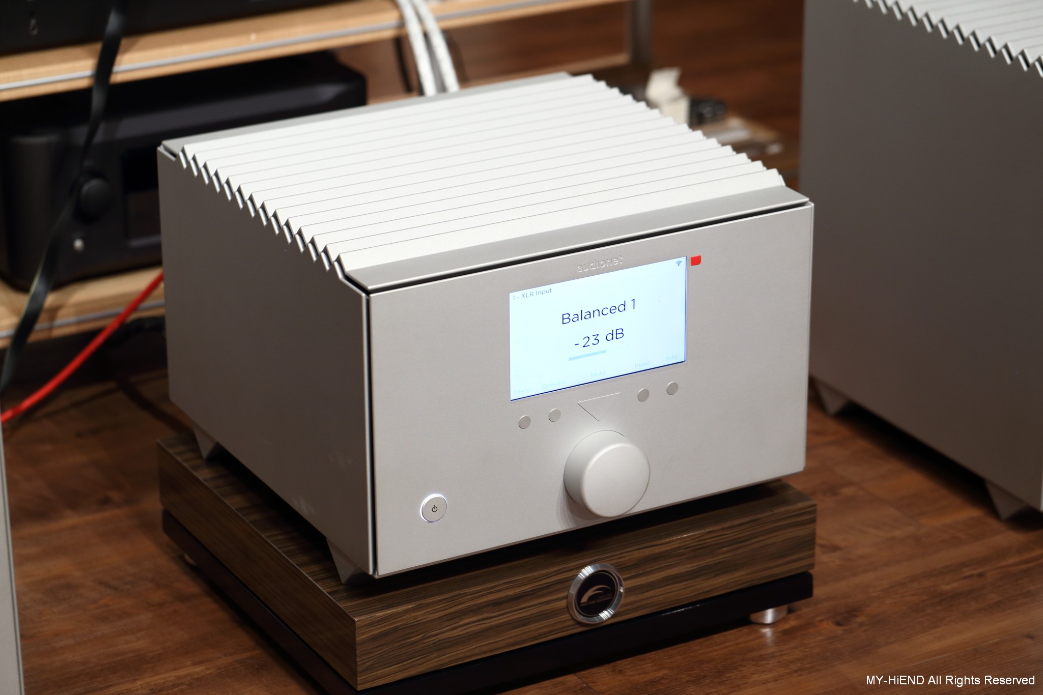

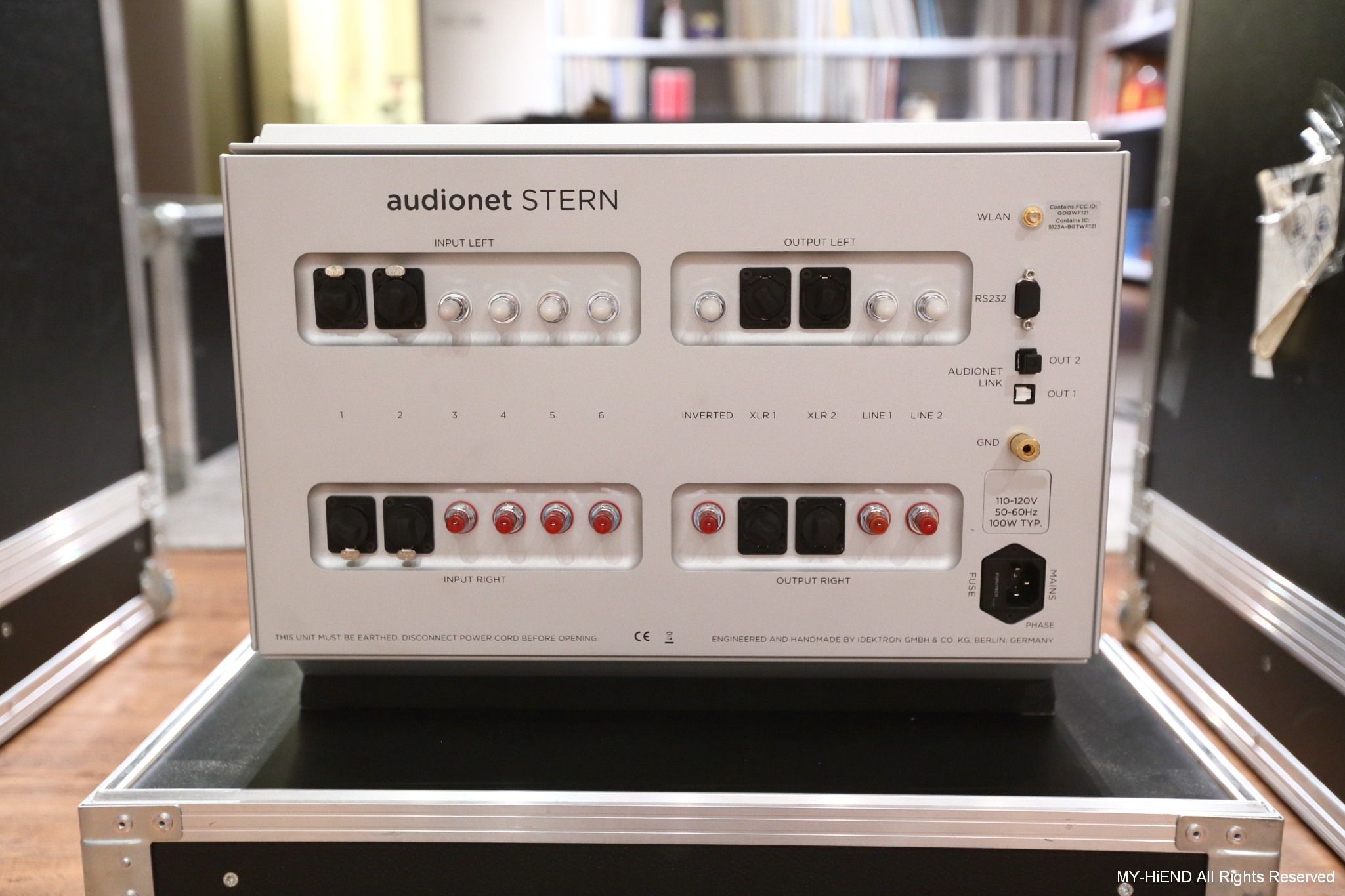

    Audionet STERN Preamlifier旗艦前級擴大機

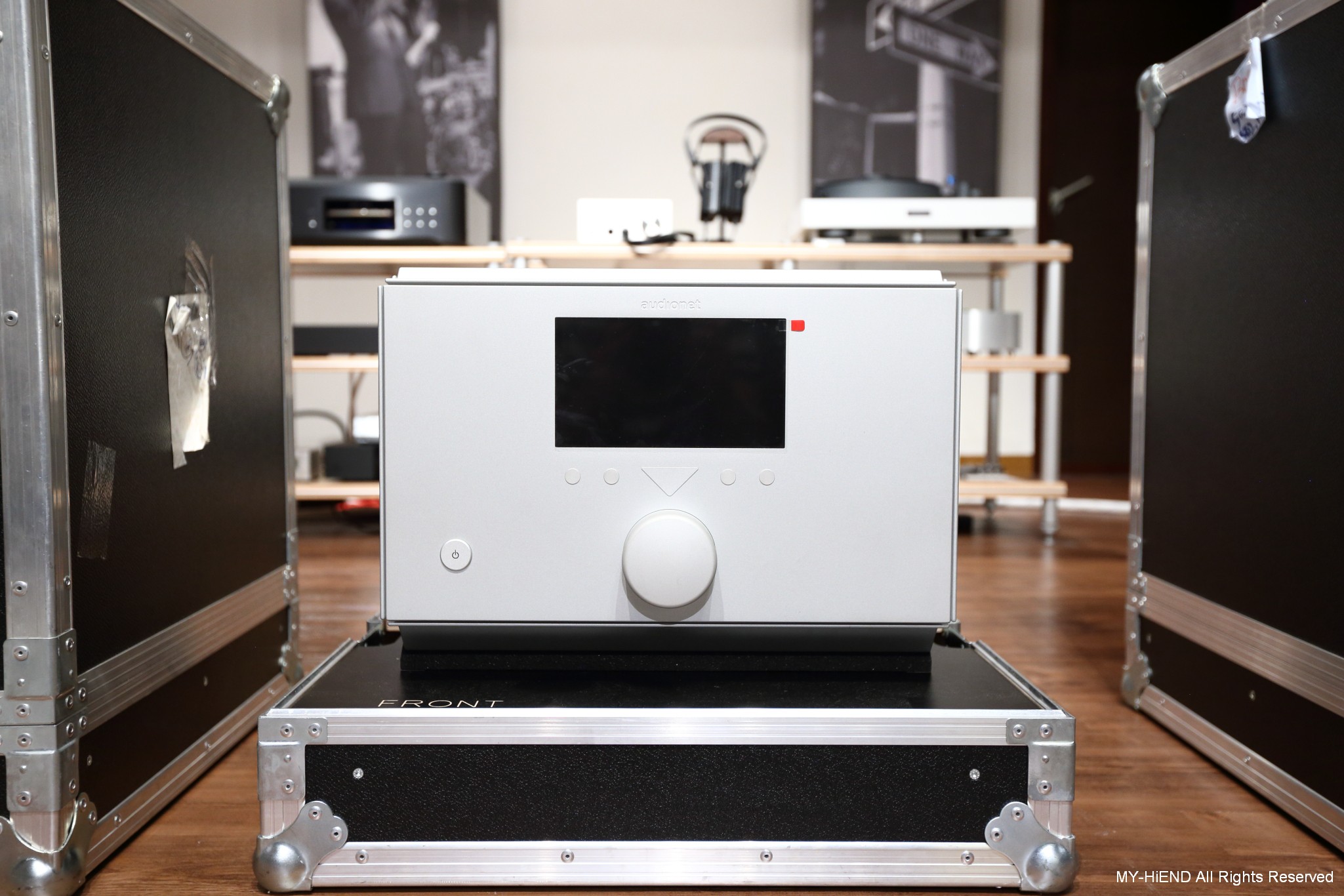

    STERN是以德國科學家命名,雖然原廠沒有特別提,但我個人猜測應該是指1943年獲得諾貝爾物理學獎的物理學家Otto Stern。

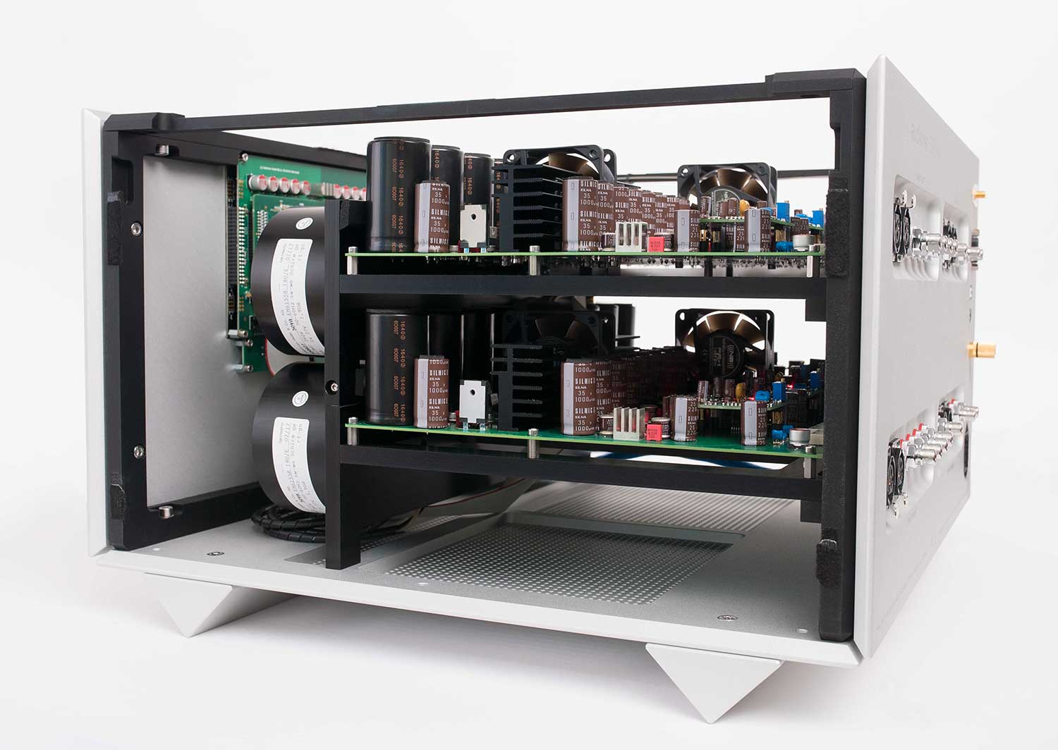

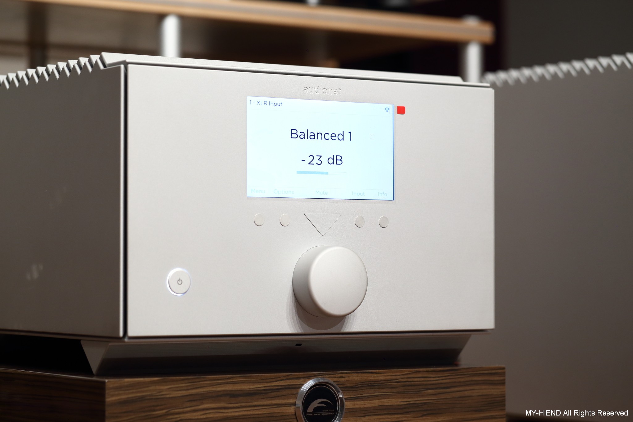

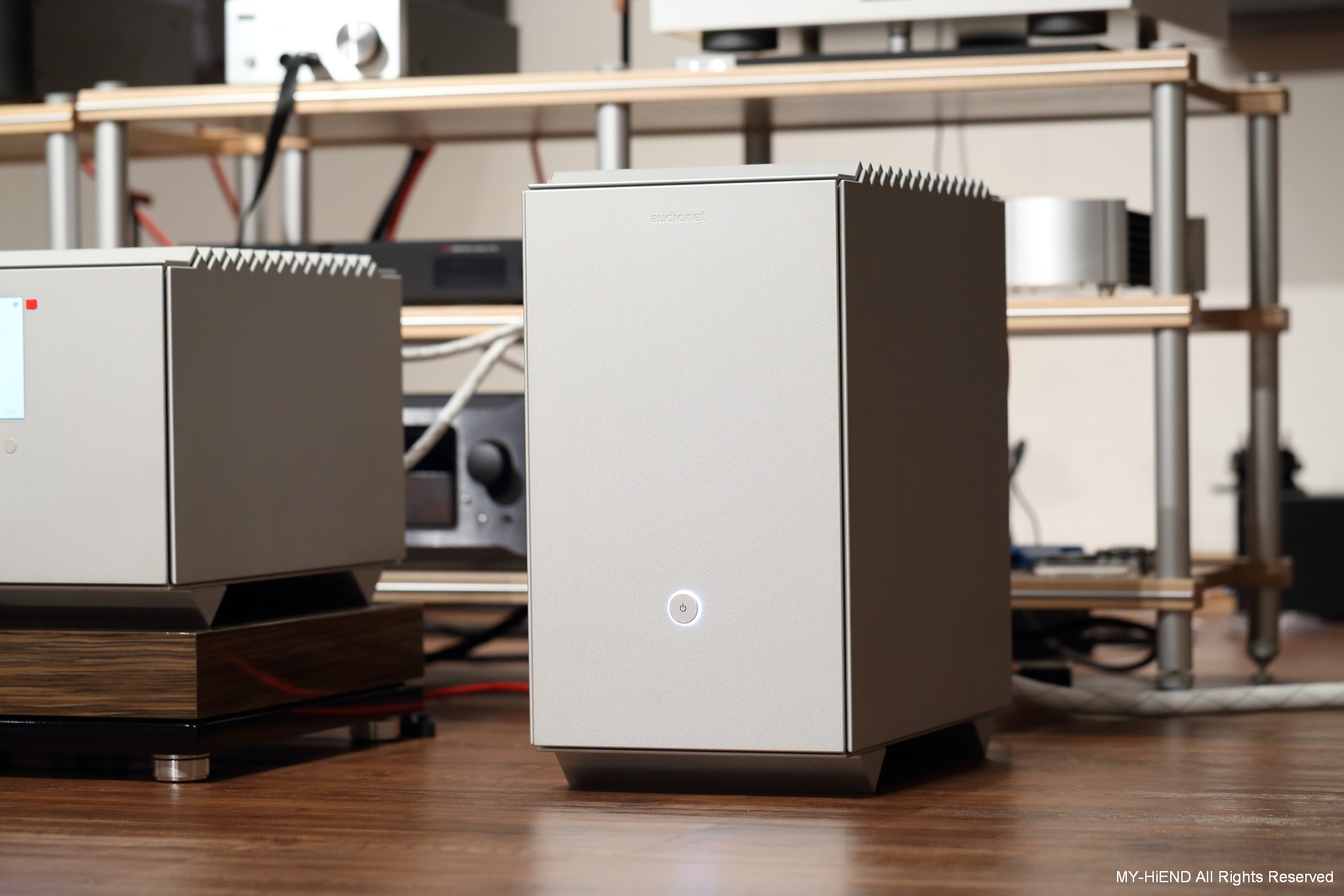

    STERN前級擴大機是單機身設計的兩聲道前級擴大機,能看到其體積相當驚人,比起一般前級要大上許多,原本我打算將其擺放在音響架上的念頭也在開箱一瞬間就打消了。如果有玩家想要購置此套前後級,記得要將擺放空間先規劃好。

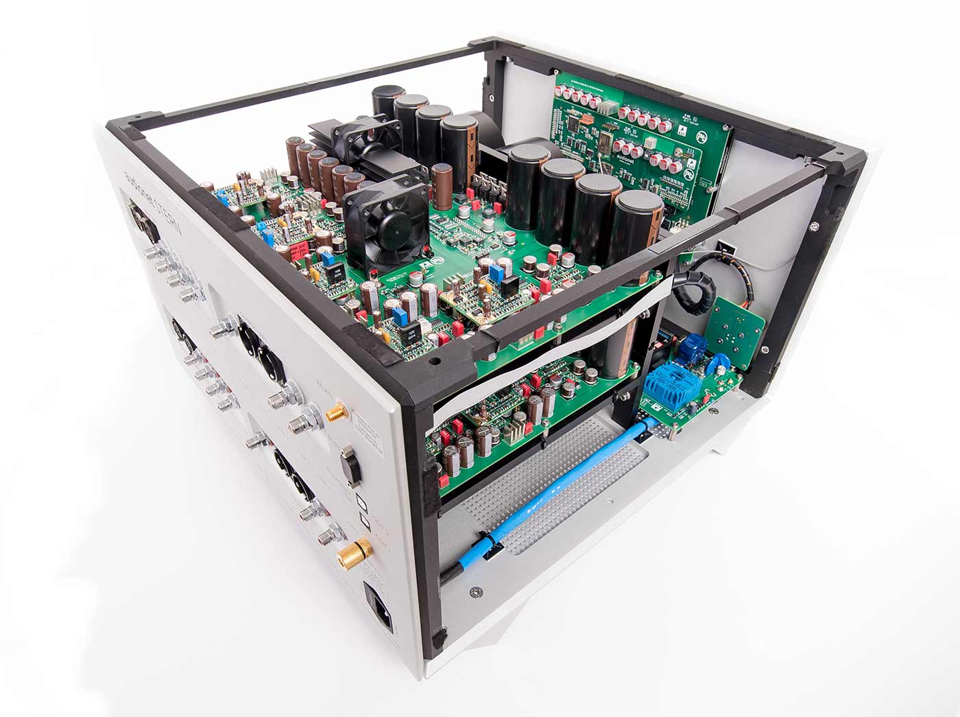

    機箱這麼大並不是嚇人而已,內部的線路規劃其實也相當緊湊,其本身是雙單聲道設計,內部分成兩塊完全對稱的電路板呈現一上一下的排列,而且不只是電路板,連電源變壓器都是完全對稱,在檢附的原廠照片中可以看得很清楚,變壓器與電容器都是兩套。
    每個聲道電路都使用1個變壓器與2個獨立小型50VA環形變壓器提供所需的正負半弦波,主電源供應電容群容量達22,000 µF,並以低介電系數材料優化為低阻抗設計。整機總電容群容量達176,000 µF,輸入、輸出部分以及音量控制均使用先進雲母電容器。

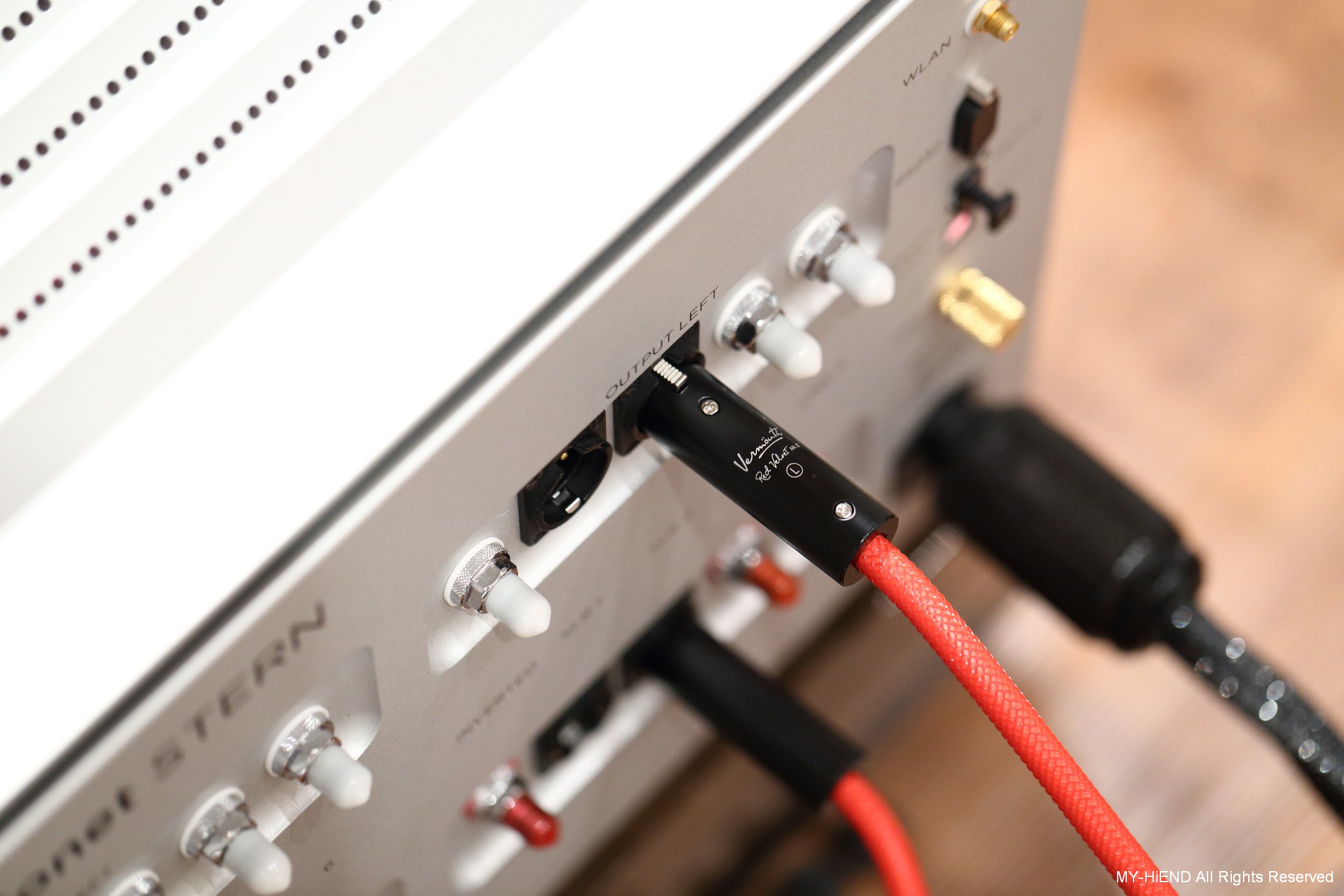

    音量旋鈕採用雙滾珠軸承,帶有磁性棘輪(magnetic ratchet)與光學感應,實際轉動上帶有彈性與Q度。音量設計透過電子開關與實時線性精密電阻網路架構控制,端子部分採用Furutech頂級鍍銠(RCA)與Neutrik鍍金製品(XLR)。

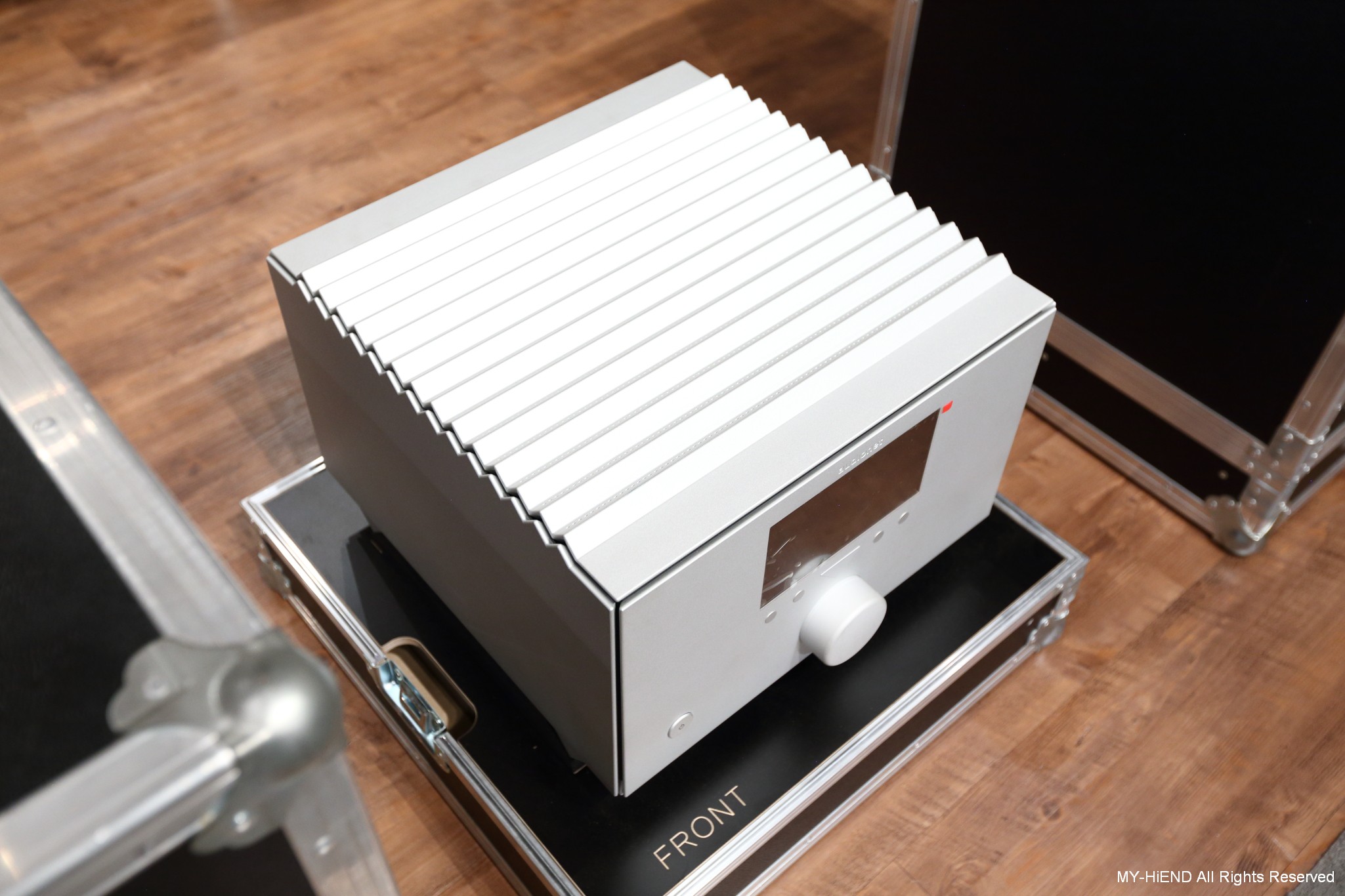

    STERN正面具有顯示螢幕,正下方就有控制按鈕,能夠顯示音量與調整功能,功能調整是透過獨立電源監控的微處理器執行,例如bypass、為不同輸入源命名。
    STERN的重點規格數據相當優異,可參考以下:
    ● Frequency response: 0–2,200,000 Hz (-3 dB), DC coupled, 0.3–2,200,000 Hz (-3 dB), AC coupled
    ● THD+N:<-104 dB @ 20 kHz, <-116 dB @ 1 kHz
    ● SNR:>123 dB, 4 VRMS
    ● Channel separation:>144 dB, 20–20,000 Hz

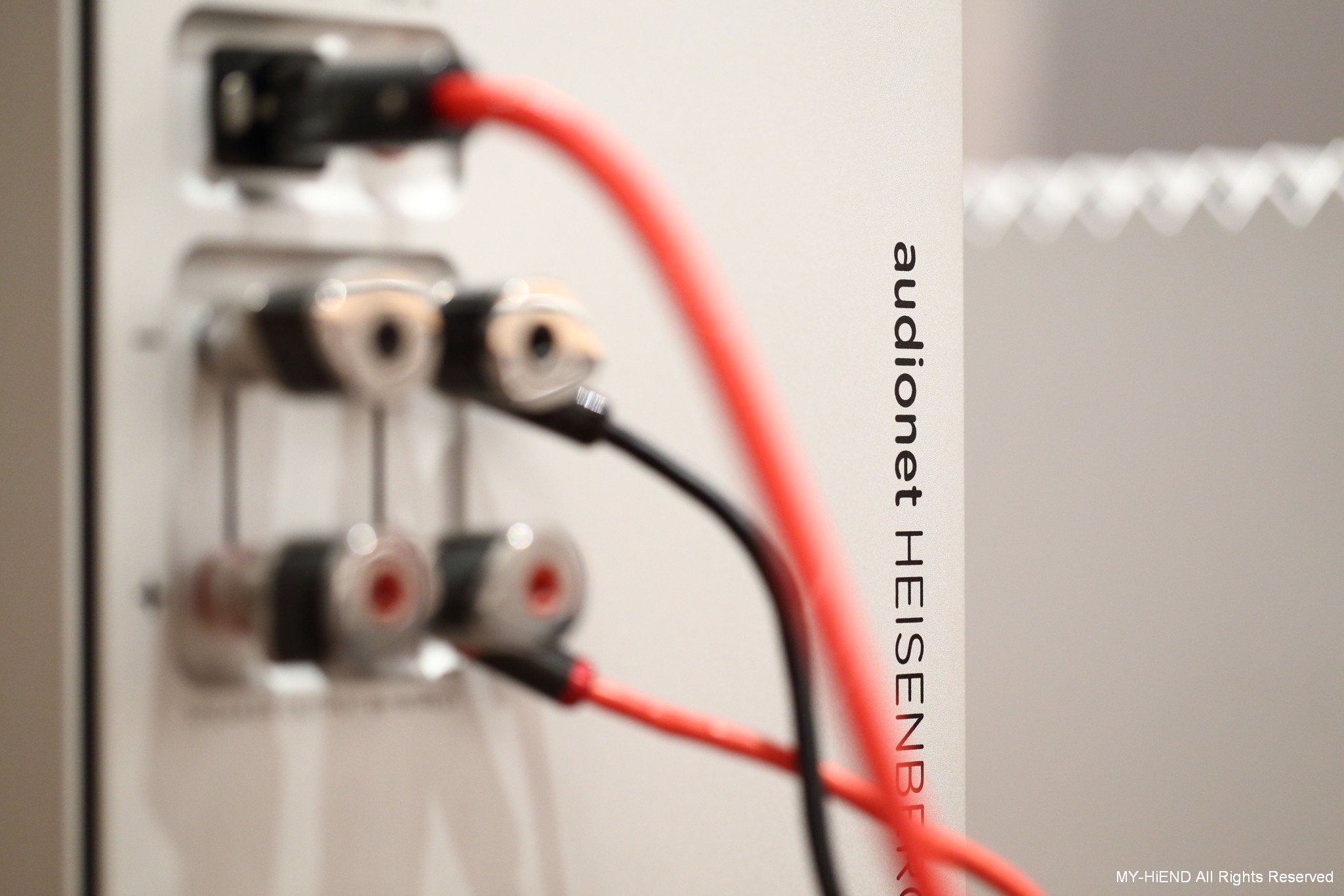

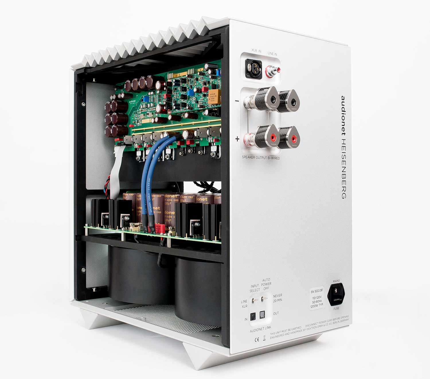

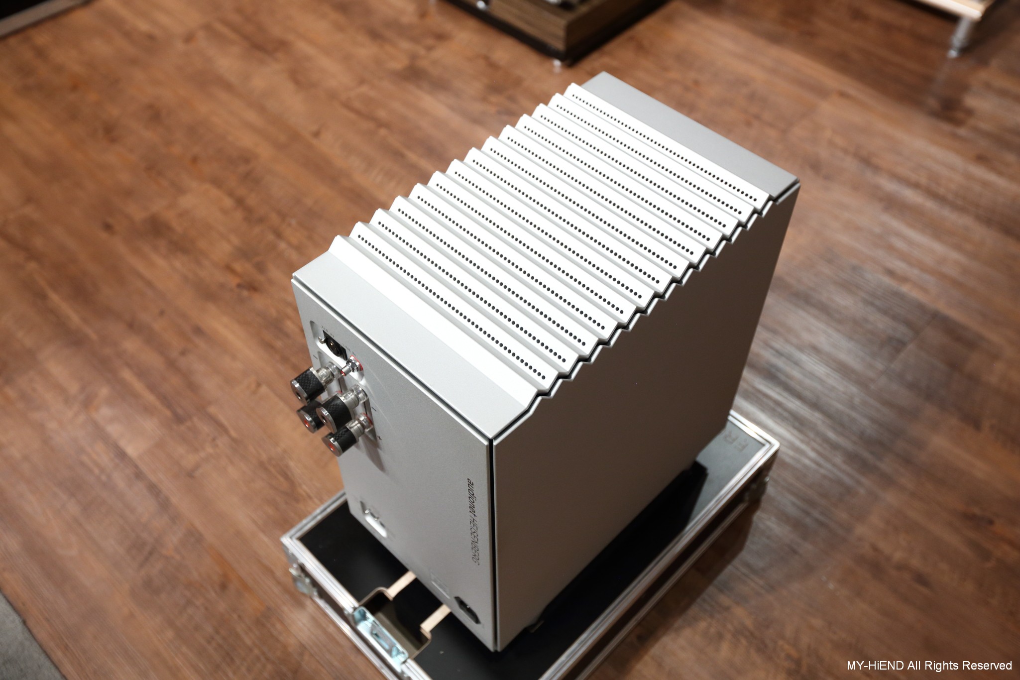

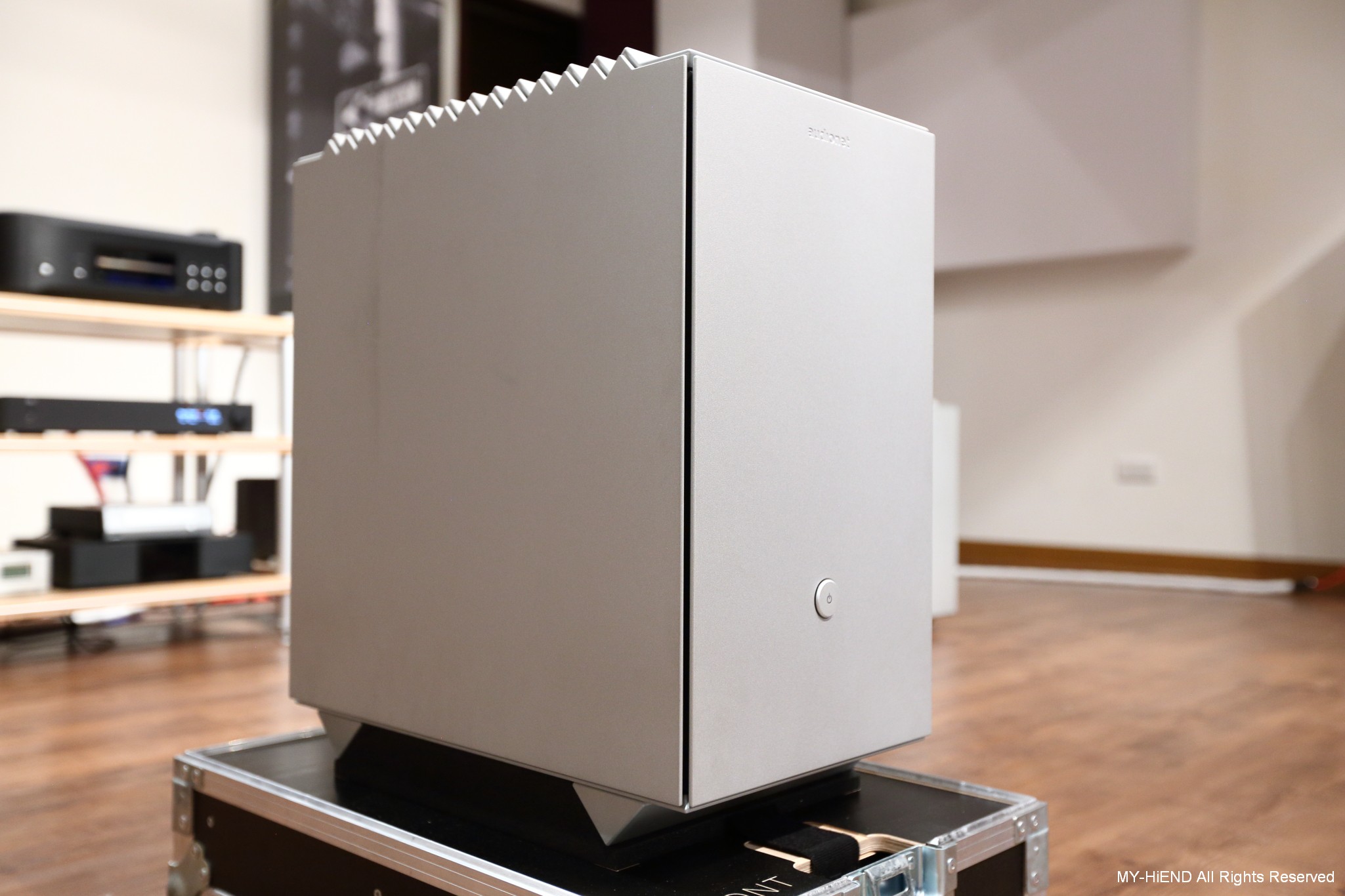

    Audionet HEISENBERG Mono Poweramlifier旗艦後級擴大機
    HEISENBERG同樣以德國科學家命名,推測應該是指物理學家Werner Karl Heisenberg,他是量子力學創始人之一,並於1932年獲得諾貝爾物理學獎。

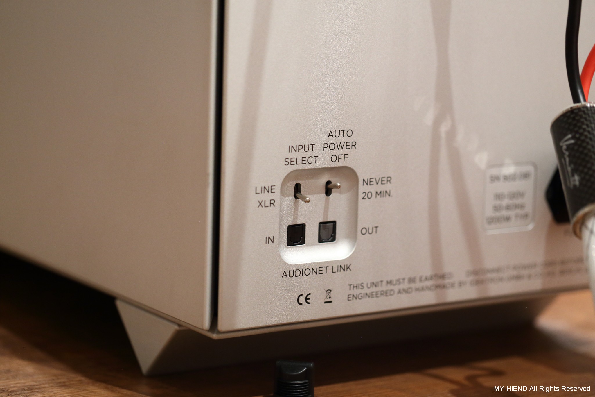

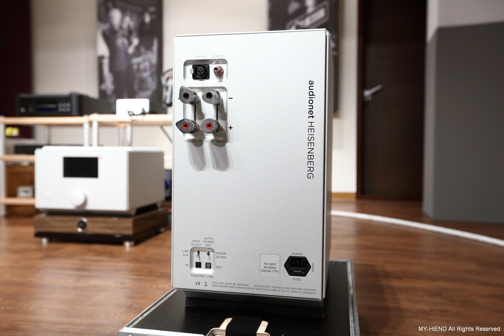

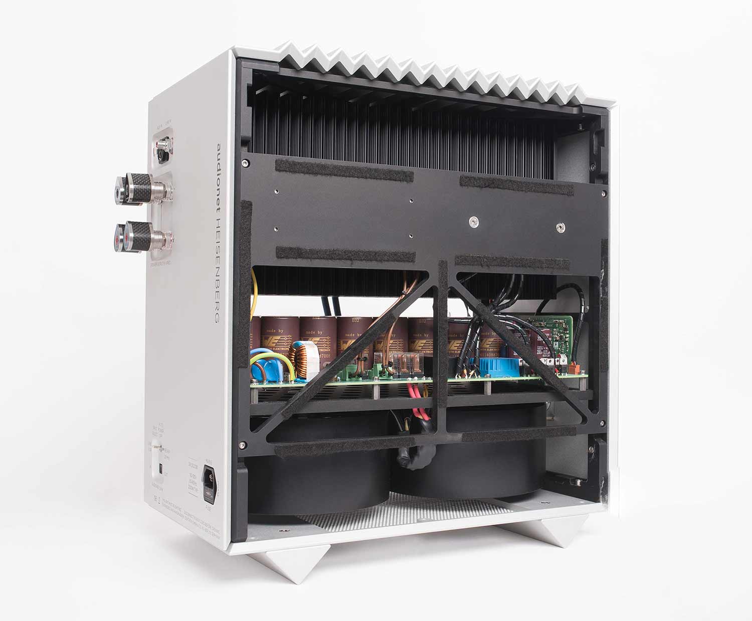

    HEISENBERG是一部單聲道的後級擴大機,面對兩聲道系統必須使用兩部各別推動左右聲道,優點是能提供最佳聲道分離度,當然也得搭配優異的前級擴大機才能夠發揮長處。重點技術上與整個SCIENTIST旗艦系列一致,Floating Pane Design浮動式機箱、無磁性金屬運用、Air Flow Design強化散熱電路、光耦合電氣隔離類比電路。
    身為旗艦後級擴大機,還使用上Audionet ULA (Ultra Linear Amplifier)技術-超線性擴大電路,達到實時線性度。內部使用鍍金銅條傳輸訊號至Furutech的鍍銠扭力喇叭端子。每一個聲道都有2個獨立電源供應用於設備控制與監測主電源,2個密封解耦50VA環形變壓器用於輸入級與驅動級,2個密封解耦1,200VA環形變壓器用於功率級電路,加上200,000 µF的優化電容器,整體造就了66公斤的單機重量。
    內部由微處理器控制保護電路,使用獨立電源供應,可隨時監測高頻、直流、過載與過熱。提供RCA與XLR輸入,具有2對喇叭端子可做bi-wire連接。每一部提供530瓦/8歐姆輸出,並呈現線性增加的1,050瓦/4歐姆與2,100瓦/2歐姆倍數輸出。
