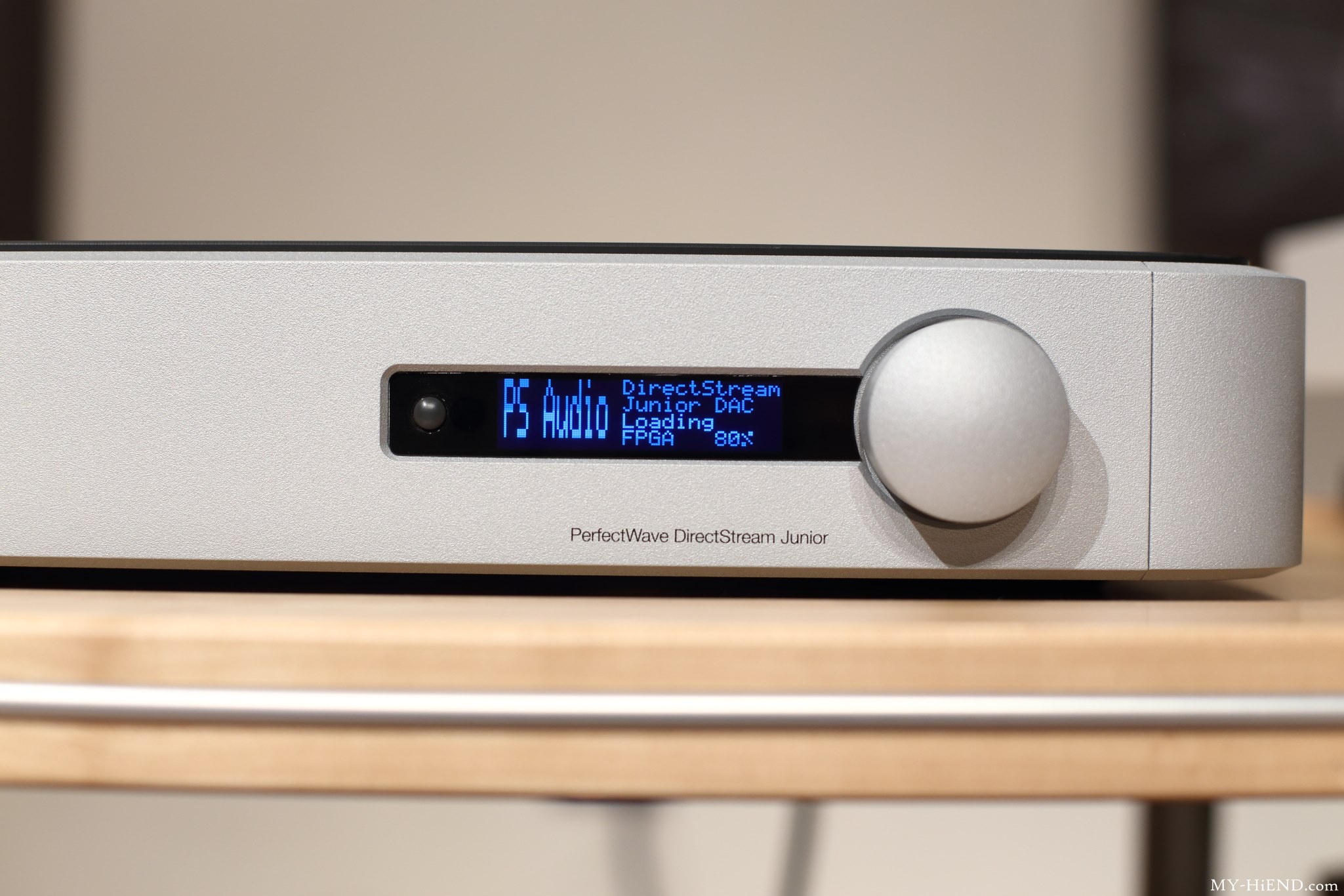

    PS Audio的高階數位類比轉換解碼器為DirectStream DAC,本次試聽的正是他的次階小老弟DirectStream Junior DAC,兩部器材都使用純1bit的解碼架構,無論輸入源為PCM或是DSD,只要一進到解碼器內的第一步就是先透過升頻轉換為30bit/28MHz,10倍DSD取樣率的檔案,然後再降至2倍DSD,1bit/5.6MHz削去噪訊,並做數位類比轉換的動作。此設計核心為FPGA(Field Programmable Gate Array),設計者可依照需求將功能寫入FPGA晶片中,不使用現成現成的DAC晶片。

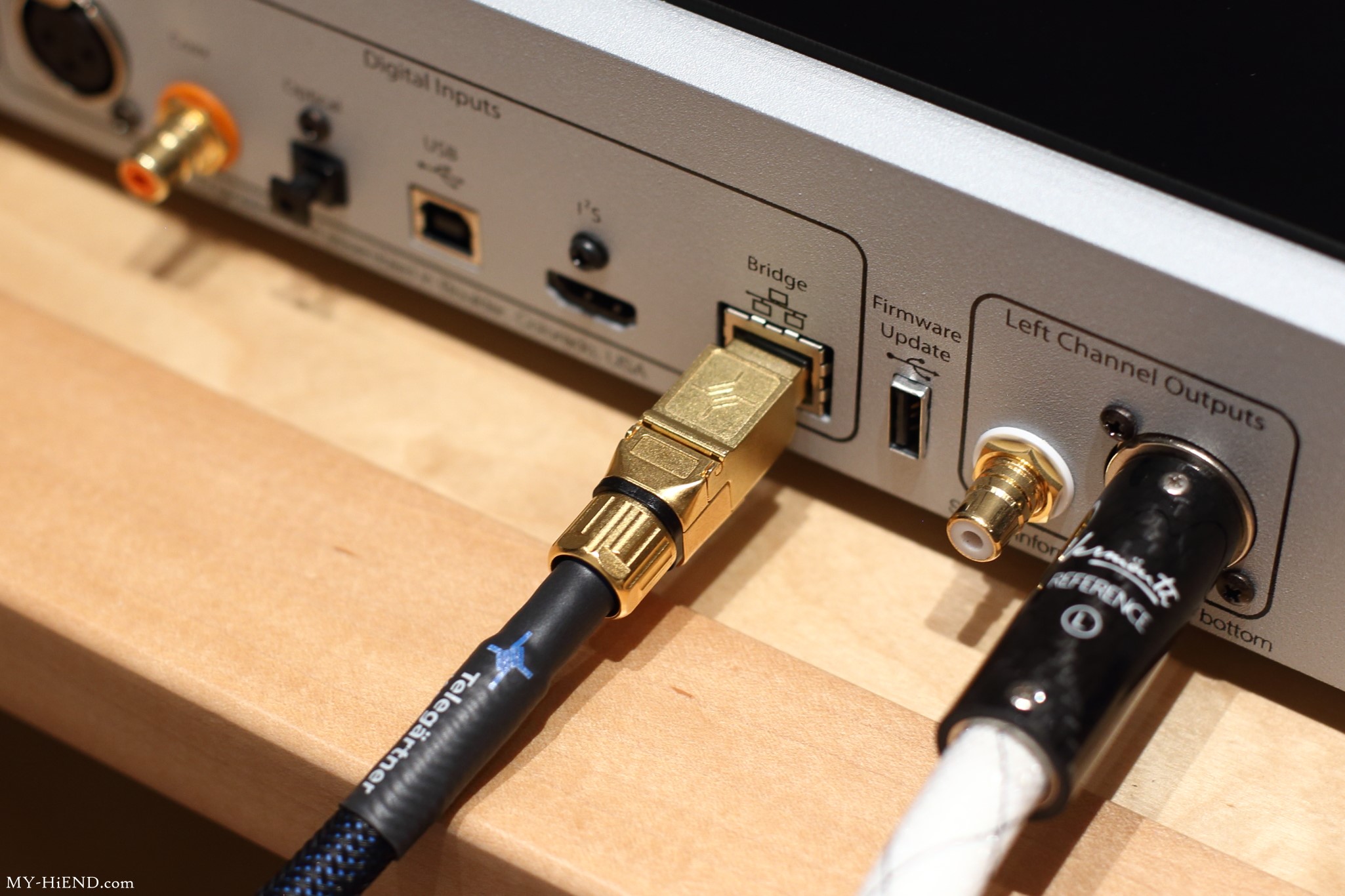

    但DirectStream Junior DAC實際上還具有網路模組,能夠作為網路串流播放機之用,且不僅是附加功能,而是完整支援現今最夯的線上音樂服務,包含Roon Ready、Tidal、Qobuz,甚至是full MQA Decoder,功能與其他頂尖專用的串流播放機並無不同。

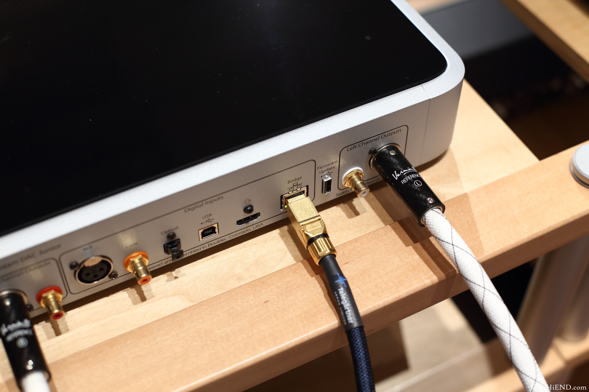

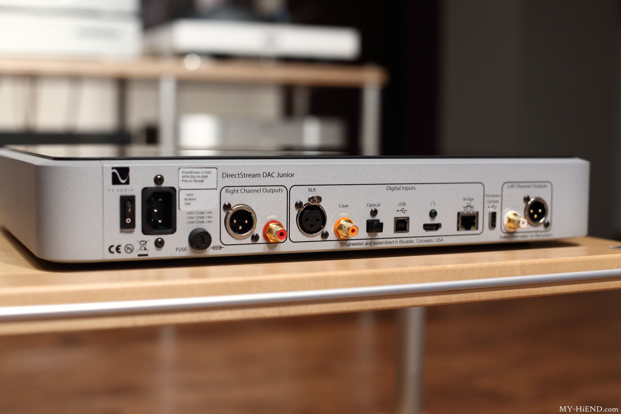

    另外PS Audio的器材幾乎都有一組I2S的HDMI端子,這是用在同品牌器材間高速傳遞訊號的最佳路徑,甚至能直接傳輸DSD原生檔案(非DoP),但此HDMI僅作此用,並不能連接其他品牌器材的HDMI端子傳輸訊號。
