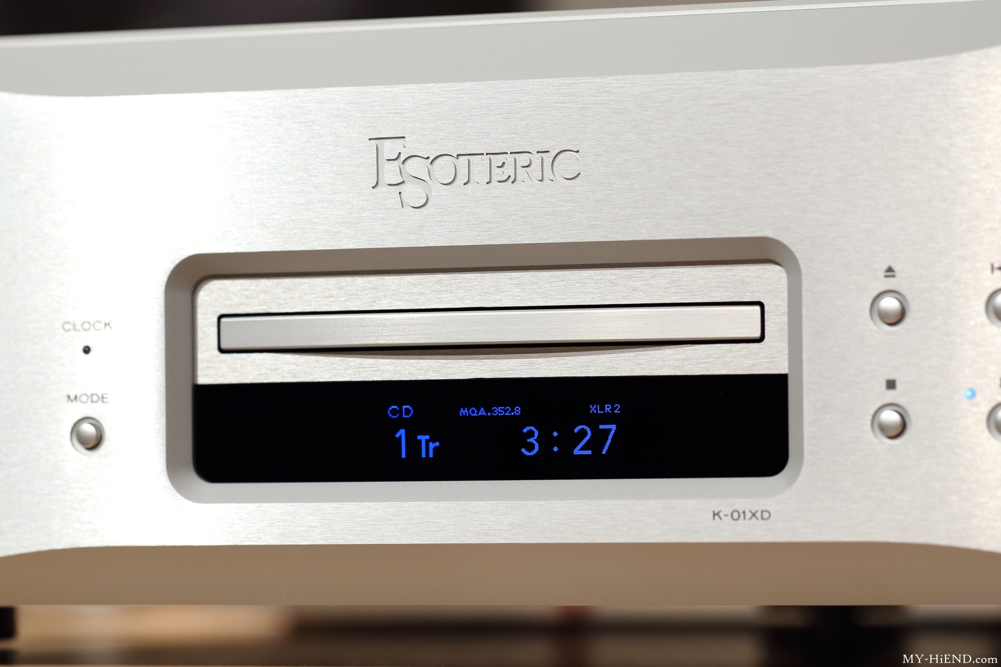

    日本Esoteric的CD/SACD唱盤在發燒友世界中應該無人不知,無論是否擁有,應都曾經為其好奇甚至心動。如果是SACD的擁護者,在選擇器材時,Esoteric更會佔有重要的地位。Esoteric K系列有多個型號,由K-01領銜、K-03、K-05至K-07,隨著時間的更新機種會在型號數字後方加上代表字母,例如我們曾經使用過的K-07,正服役的參考機種K-03X與現正到手測試的K-01XD。正是代表三個不同等級帶有DAC的CD/SACD唱盤。
    K-01XD是K系列當中最頂級且最新的型號,但他並非是Esoteric的旗艦機種,在K系列之上還有專門命名的旗艦系列Grandioso,雖說如此K-01XD已經是非常高級數的CD/SACD唱盤,市面上要有相比擬的競爭者已經為數不多。這次K-01XD的進化便是由Grandioso技術下放而來,其中包含了最新的CD/SACD讀取機械系統VRDS-ATLAS與全新數位解碼電路Master Sound Discrete DAC兩大重點。

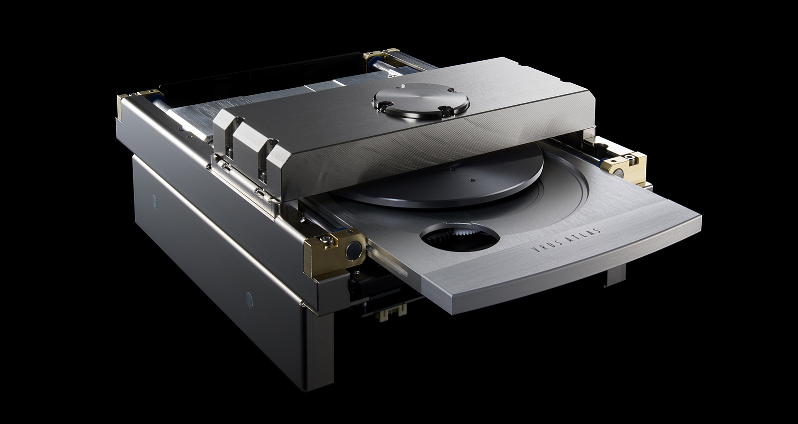

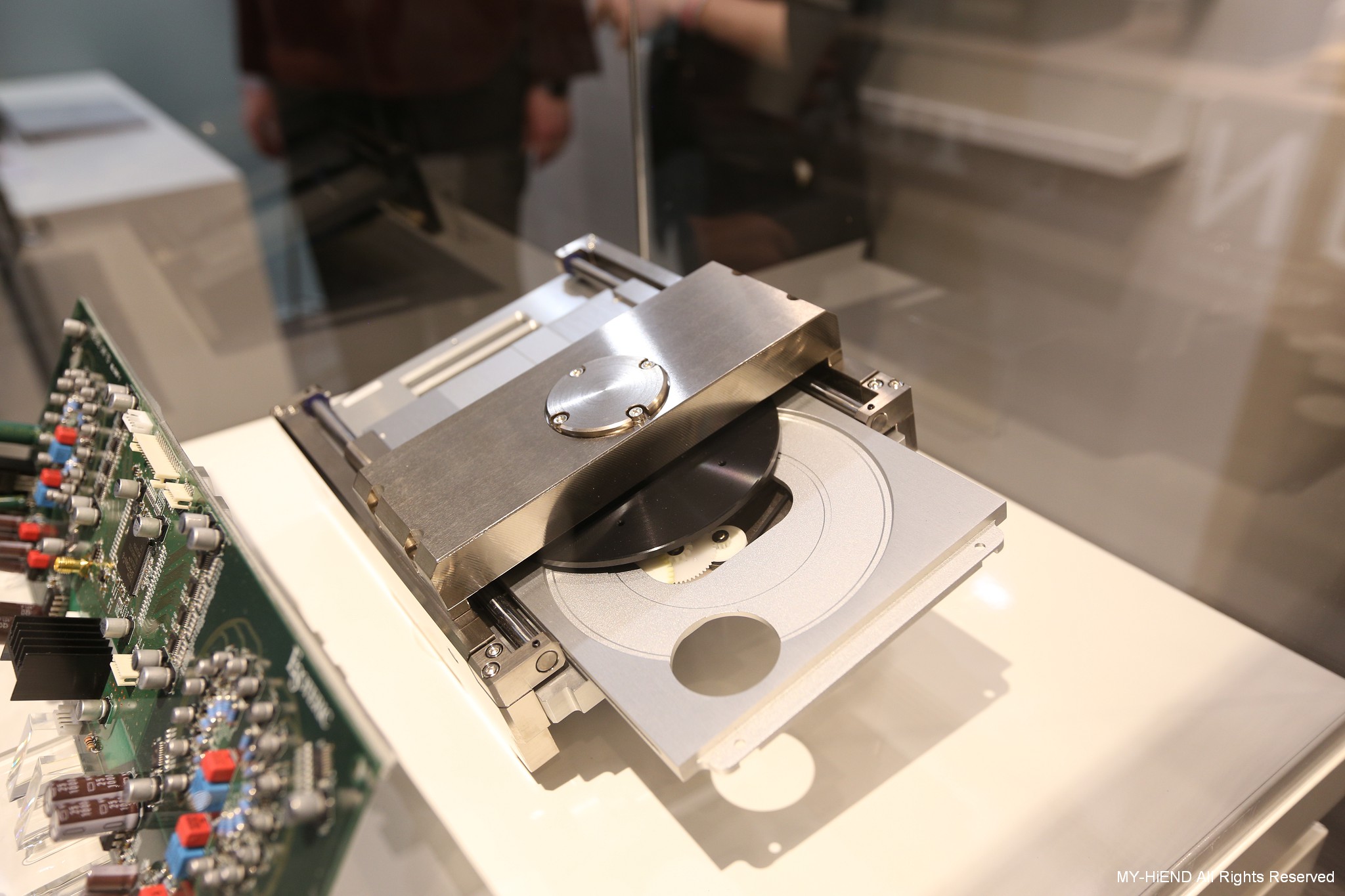

    一部厲害的CD/SACD唱盤有很多細節與關鍵,而其中讀取機械系統可以說是Esoteric的價值核心,也是與其他品牌最大的差異之處,他的成功甚至讓歐美品牌對其採購,但Esoteric在不久前也已經停止對外出售此關鍵核心,目前最新的VRDS-ATLAS僅能在Esoteric唱盤上看見。在慕尼黑音響展上首次發表VRDS-ATLAS時與原廠業務訪台時都特地展示這個重達13.5公斤的讀取機械系統,光其就比很多CD唱盤整部器材還要更重。

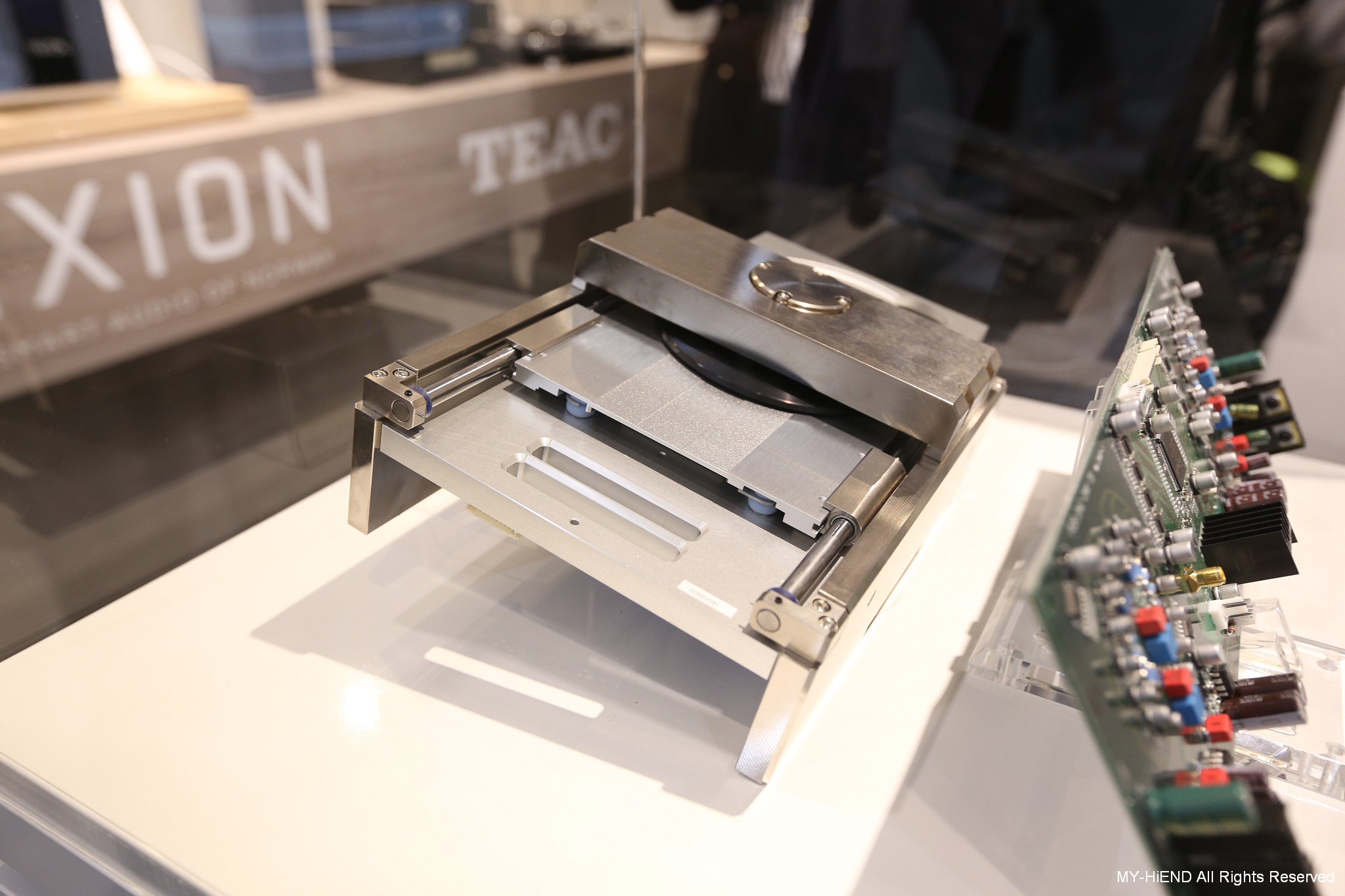

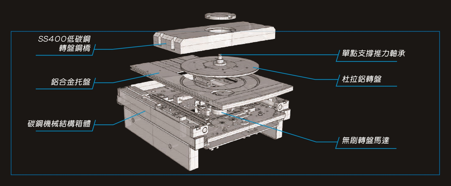

    振動是音響系統的大敵,而CD讀取時的轉動與使用的馬達伺服都會不可避免地造成振動,因此整體讀取機械系統的設計與製作能力的重要性不言可喻且無法忽視。一眼看向VRDS-ATLAS的實物照片就知道為何Esoteric能以讀取機械系統聞名,原廠也提供了分解圖示與文字說明他的厲害之處。首先VRDS代表的是Vibration-Free Rigid Disc-Clamping System,緊夾CD唱片以降低振動並提高整體結構剛性,這在過去的讀取機械系統中已經發展多年,最新的ATLAS則是汲取經驗後的最新設計,集過去30年大成,並非一朝一夕從石頭蹦出來的成果。

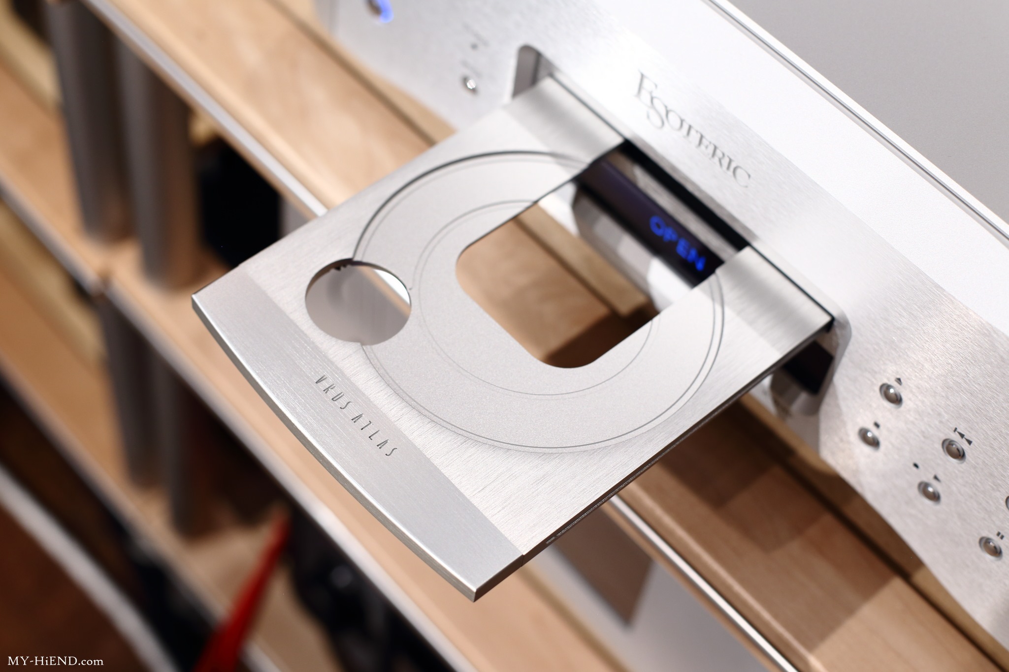

    VRDS-ATLAS採用碳鋼機械結構箱體底座,鋁合金CD承盤與杜拉鋁轉盤,頂部則為SS400低碳鋼鋼橋,無刷馬達位於結構下方。整體結構比過去更寬更低,原來位於結構上方的馬達則移至下方降低重心,並拉近與機械接地的距離,更快排出振動。K-01XD使用的VRDS-ATLAS採用20mm的頂部鋼橋,結構較為複雜,與使用18mm鋼橋的K-03XD不同,如果用家看到不同照片不必疑惑,兩者都是VRDS-ATLAS,只是因應成本略有差異。SS400的鋼橋以鋼珠和止推軸承形成單點接觸,將摩擦和噪音盡可能抑制到最少,且軸心略為趨前而非過去位於正中央,原廠認為這樣產生的振動更少。鋁合金CD承盤大幅減少挖空面積,加上本身充足的厚度、材料剛性與特殊彈性體樹脂阻尼吸振,當CD在旋轉時亦能保持極低振動產生,且將推出收進的承盤支架從底部改為兩側提高穩定性。

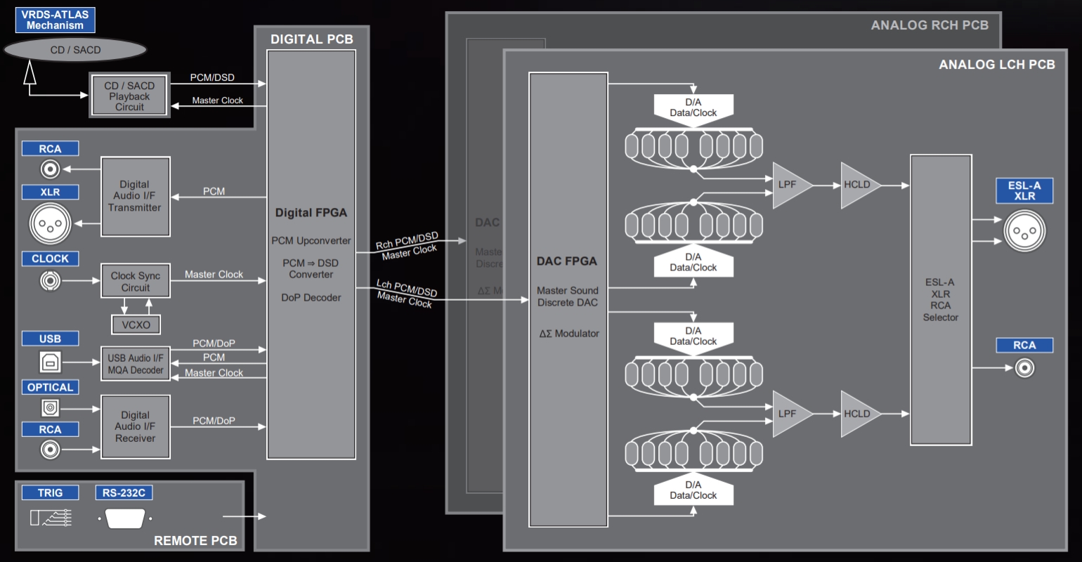

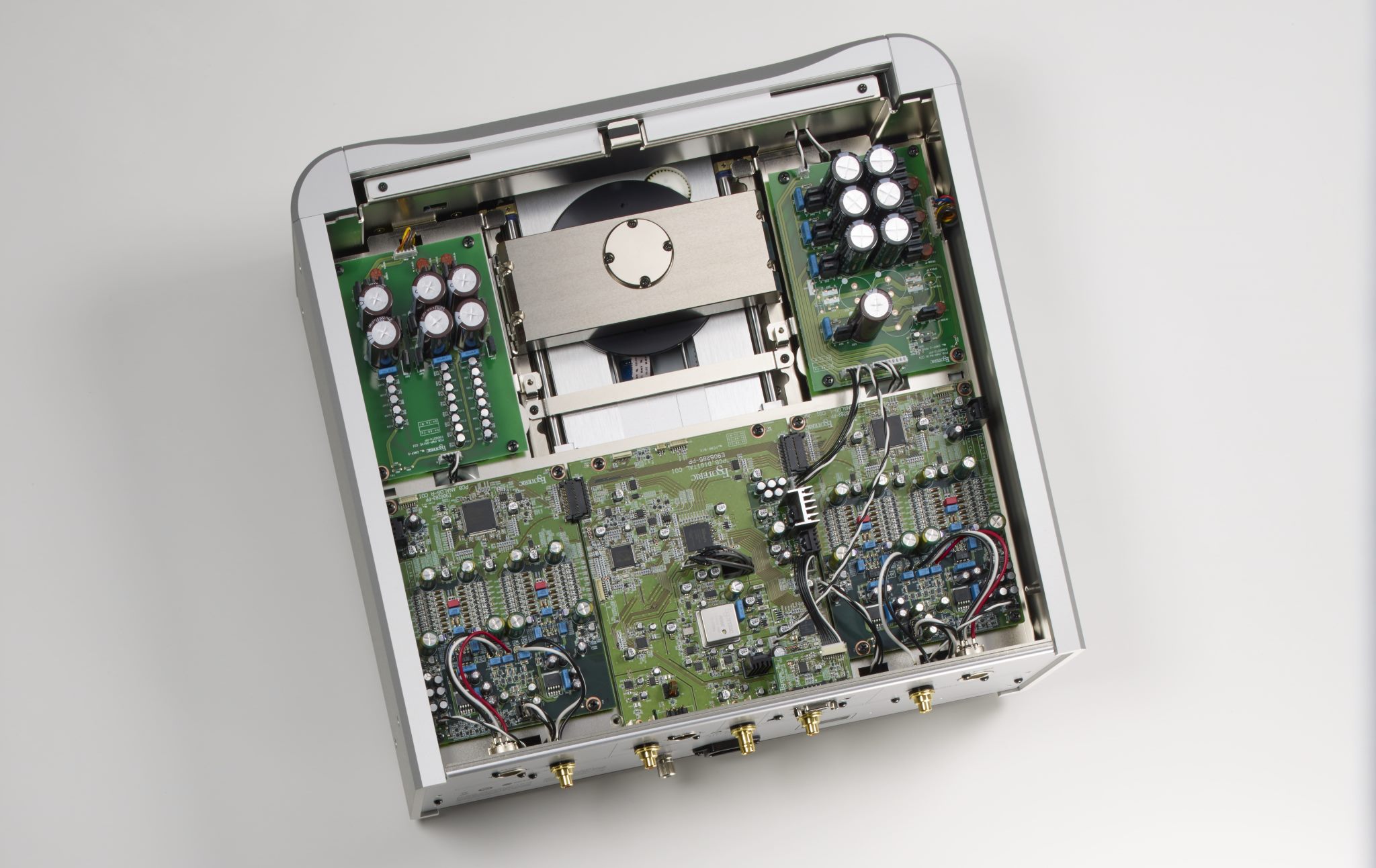

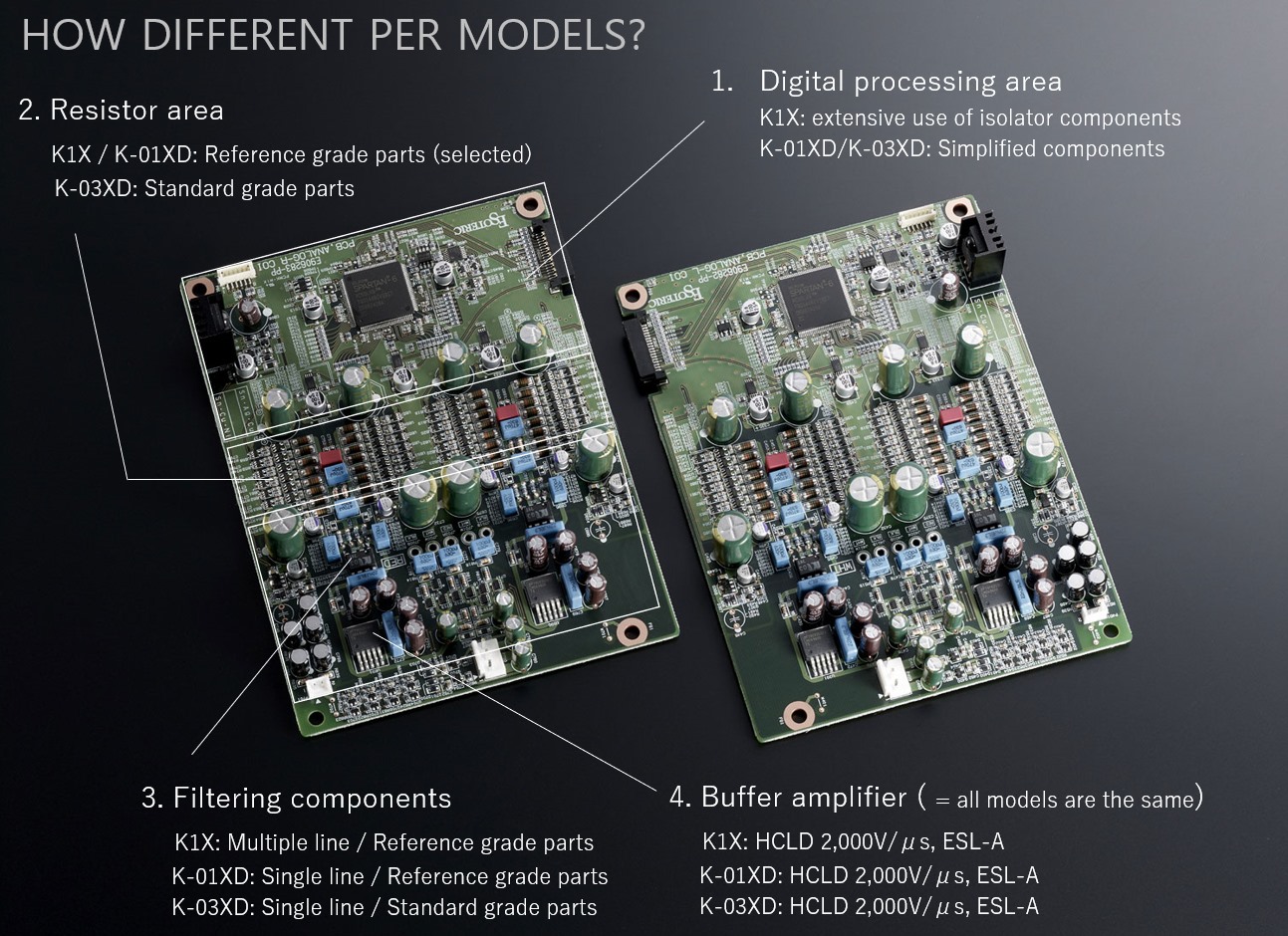

    Esoteric K-01XD 「Master Sound Discrete DAC」
    這是XD系列最重要兩項革新之一(另一項為Atlas),全新的Master Sound Discrete DAC是由Esoteric自家全程設計製作,左右聲道獨立電路處理,不採用現成DAC晶片,以FPGA搭配陣列式電阻完成數位處理與類比轉換,單獨處理DSD與PCM訊號,最高支援DSD 22.5MHz與PCM 32bit/384kHz檔案輸入,內建的升頻能最高提升至768kHz,並提供PCM轉DSD能力。

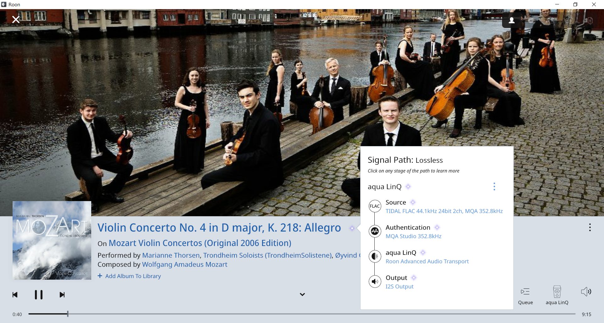

    MQA的支援能力也是這次引人矚目的原因之一,K-01XD與其他支援MQA的器材最大不同點在於能直接讀取MQA CD解碼播放,也能透過USB、光纖、同軸輸入傳輸MQA數位檔案讓K-01XD解碼,K-01XD為MQA full decorder。
