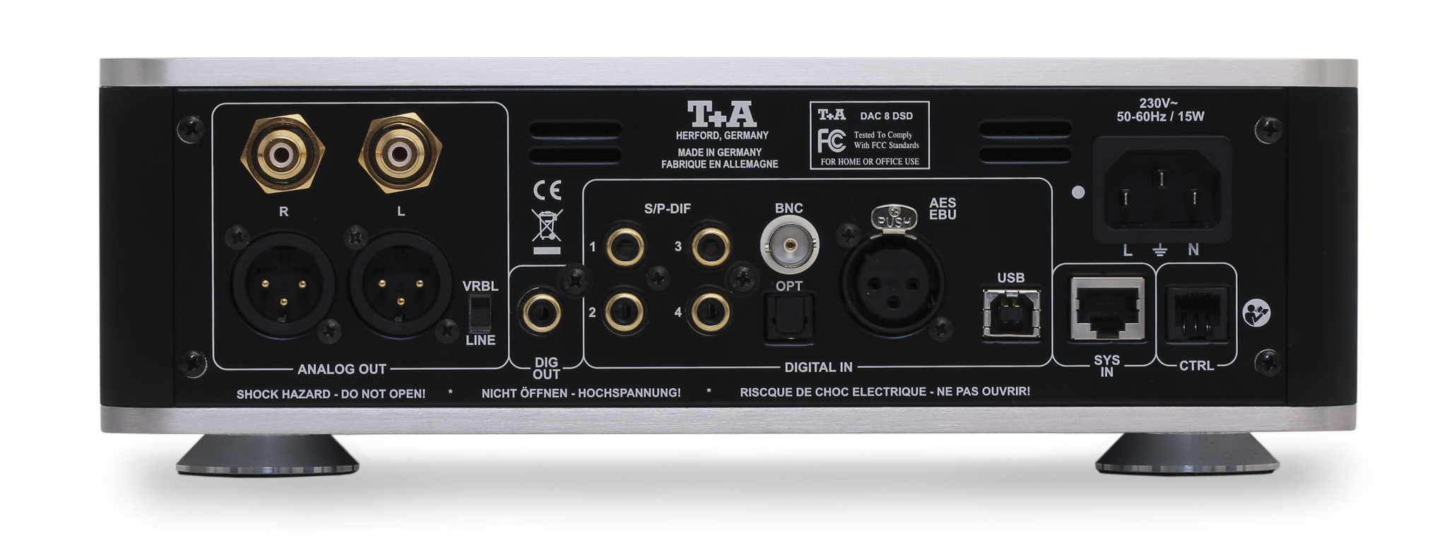

T+A DAC 8 DSD的背面,一部DAC該有的介面全包了。類比輸出有RCA跟XLR平衡各一組,並且有VRBL與LINE的切換,VRBL為音量可控制,也就是會使用DAC ,8 DSD的前級功能,LINE的話就是會PASS DAC 8 DSD的前級功能,音量不可調,輸出是固定的,適合用家有自己前級時使用。數位輸入多達八個,包括4個SPDIF、1個BNC、1個OPT光纖、一個AES/EBU及一個USB,另外還有一個同軸數位輸出。在最右方還有SYS IN、CTRL兩個介面,SYS IN是未來擴充預留、CTRL則是可與CRESTRON或AMX等自動控制相連。

小葉站長您好,
請問這台T+A DAC 8 DSD的DSD訊號輸入有哪幾種?
只能用USB嗎? 還是有DoP via SP/DIF或DoPE(via Ethernet)可以用呢?
對於使用獨立DDC的人這真的很重要~
The Following User Says Thank You to laboratory.vr For This Useful Post:
這個表有所有清單
https://docs.google.com/spreadsheets...SG0/edit#gid=0
T+A DAC 8 DSD 應該只能透過USB解DSD,最高到DSD 512; (MAC OS最高DSD 128)
DoP via SP/DIF或DoPE是沒有的
T+A DAC 8 DSD的網路並非串流用的,是未來升級之用
謝謝小葉~
看來還是不行...
小弟經驗上,DAC的USB輸入有很大瓶頸,目前還是要搭DDC走SPDIF最能呈現訊源的實力
SPDIF不論是PCM還是DoP大多都可以完勝USB直入
