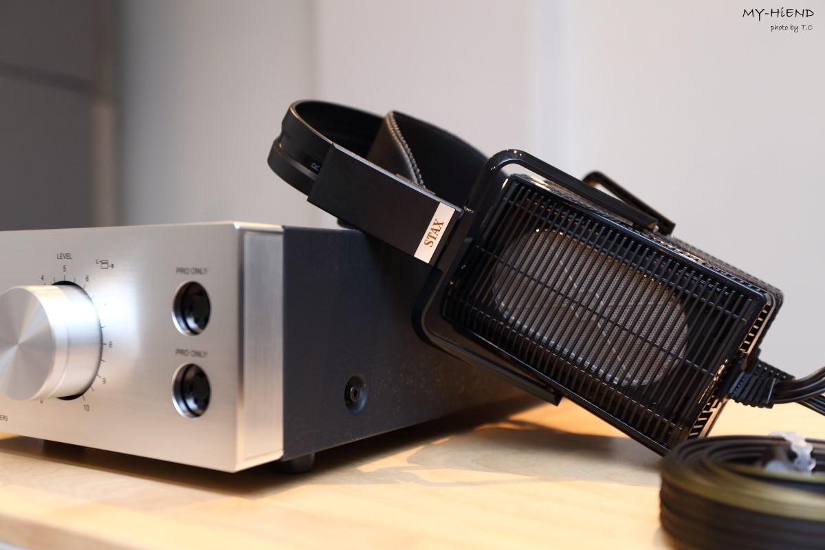

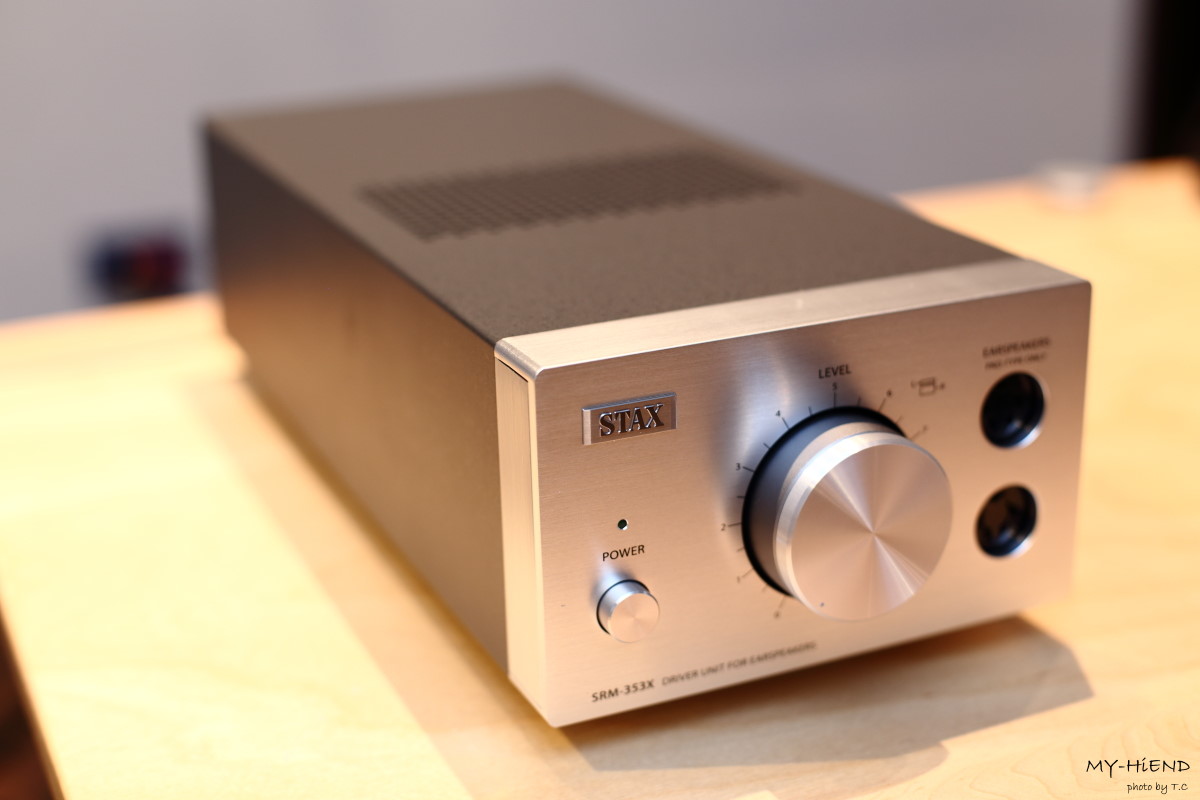

SRM-353X靜電耳機擴大機,前面板使用非磁性鋁合金機殼,只簡單配置電源開關、音量控制、右邊兩個耳機插孔。特別的是音量控制有分內外圈,因為內部音量設計採用左右聲道正負極四階獨立調整,這種設計可以提升聲道分離度、避免干擾,所以可以各自調整左右聲道的音量大小。有許多用家不清楚這樣的設計,導致在使用時左右聲道音量大小不同卻不知道為什麼,其實問題就出在這裡。
提供XLR平衡輸入,適合連接高階訊源

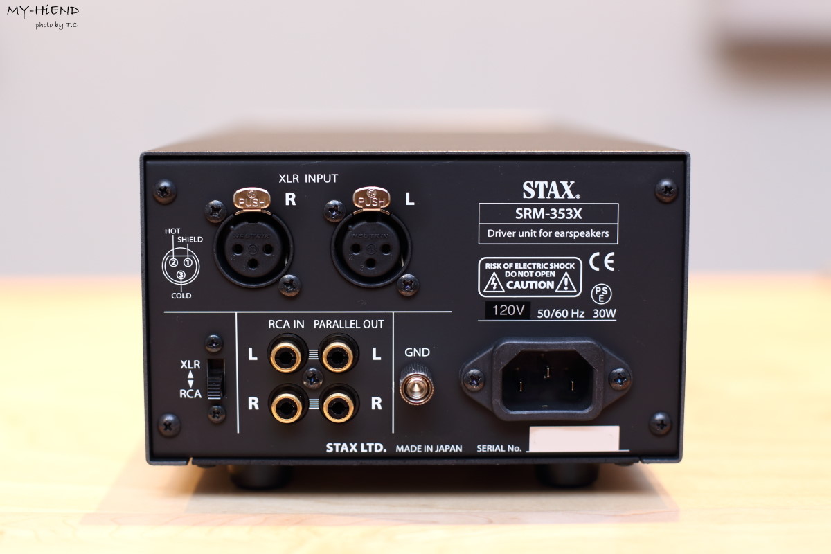

背面板和一般的耳機擴大機並無特別不同,SRM-353X提供一組XLR平衡輸入、一組RCA單端輸入,左下角有切換播桿,對應使用的輸入做切換。另外還有一組PARALLEL OUT,當輸入訊號時,可以用這組輸出再將音樂訊號提供給前級擴大機連接兩聲道系統,當發燒友共用訊源做為耳機系統和兩聲道系統使用時,訊號線就不必一直換來換去了。
要注意是STAX原廠出於安全理由,請使用者”不要”同時連接兩組輸入,也就是使用XLR輸入時,請把RCA輸入的訊號線”直接拔掉”,反之亦同。

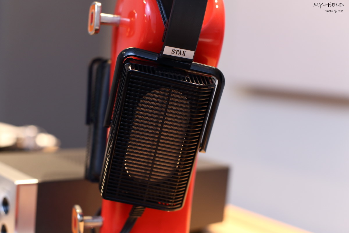

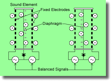

靜電耳機和靜電喇叭的設計原理是類似的,如果有看過靜電喇叭的朋友應該會覺得薄度和透明度非常特別,那是因為靜電喇叭的振膜非常薄,甚至可以透光。靜電耳機也是一樣,耳機的振膜是以μm微米 (1μm=0.001 mm)做為單位,1μm的振膜厚度在STAX中是很平常的事。雖然靜電耳機振膜很薄但是面積很大,所以通常靜電耳機的體積都不小,所以耳機比較重一些,但是振膜本身是很輕的。在可導電的振膜兩側會有相同大小的多孔電極板,薄膜懸掛於中央,形成三明治的樣子,利用電在電極板上產生正負電荷,與導電振膜相互作用,使得振膜運動推擠空氣產生聲能。
振膜又薄面積又大,和電極板相同大小,電極工作時是平均作用在振膜上,和動圈式耳機振膜的機械能工作由內向外擴散運動方式不同,所以靜電耳機振膜沒有出現盆分裂的條件,失真率大幅低於動圈式耳機,加上靜電振膜的運動衝程短,震動速度快,瞬態反應非常好,但在聲音衝擊力的感受上會小於動圈式耳機。因為振膜面積大,使得靜電耳機在中高頻段的延伸和透淨度表現得非常優異,也是靜電耳機的一大特色。
下方是靜電耳機工作示意,左右各自代表左右聲道。左聲道為例中央是振膜,左右兩邊的電極板各帶正負電,隨著音樂訊號變化推挽中間的振膜運動。

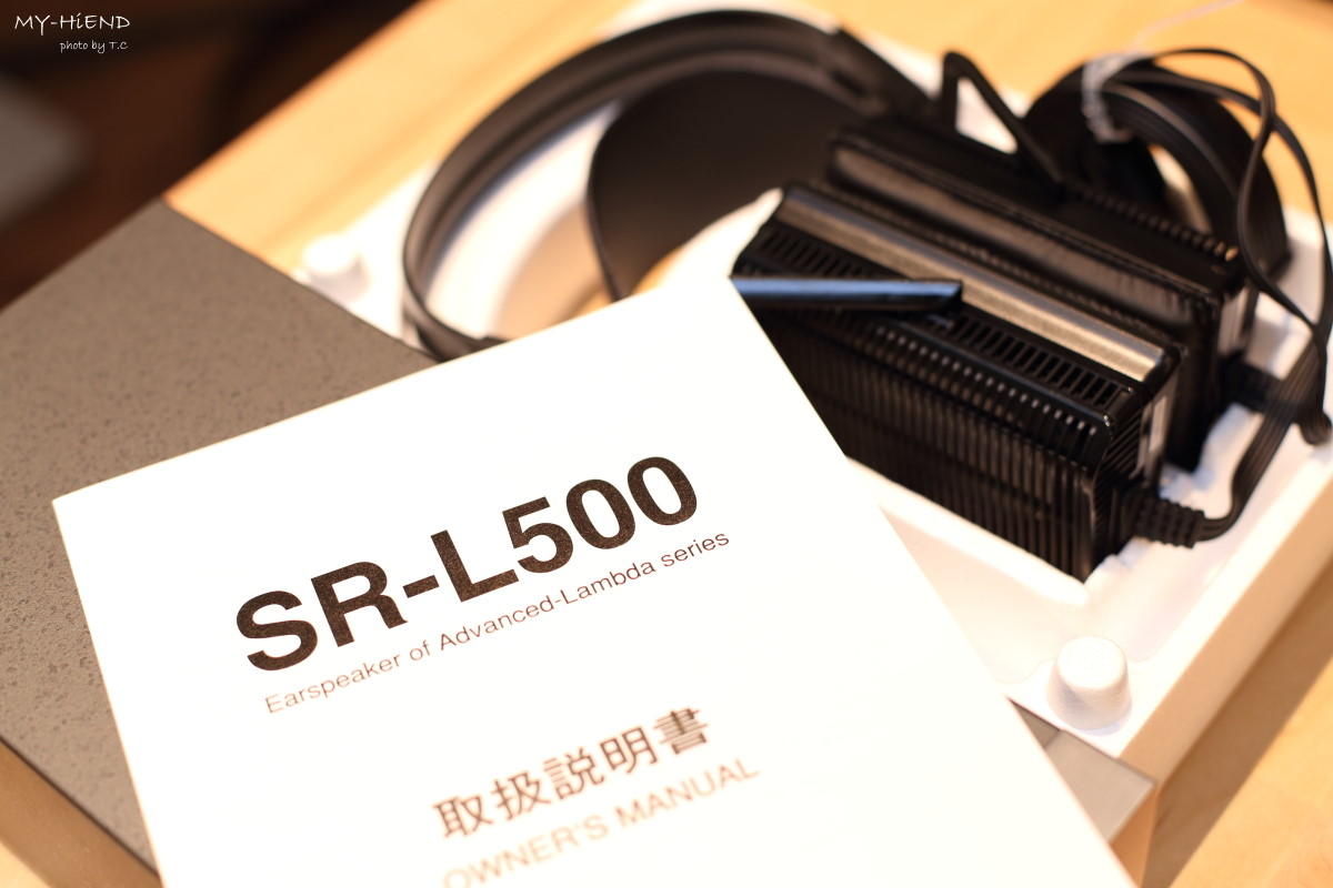

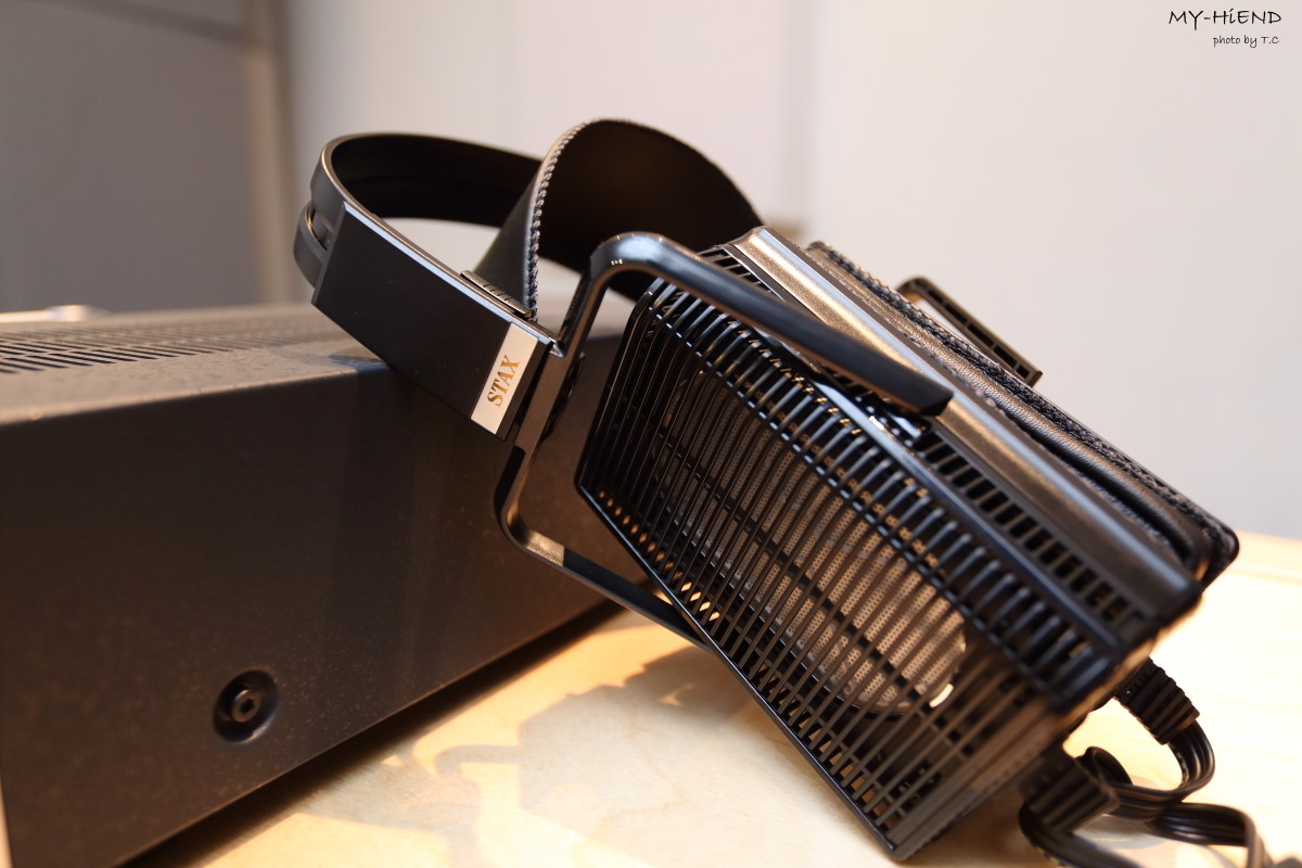

SR-L500嚴格挑選的薄膜振膜與堅硬的無鏽固定電極,因此精巧的高頻與流暢的中頻以和諧的方式呈現,低頻響應衝擊能量雖然不如動圈式耳機,但並不影響深沉的低頻響應。SR-L500的頭帶可十段調整,調整適當時長時間聆聽並不會感到壓迫。原廠搭配全新低電容HiFC寬版線材,高性能的全新HiFC線材作為芯線,整條線使用傳統的寬版平行結構,降低每股線之間的電容。SR-L500使用的是高品質人造皮耳墊。SR-L500的響應頻率為7Hz-41,000Hz,高頻部分的延伸能力十分驚人,含原廠配線重量約600公克。

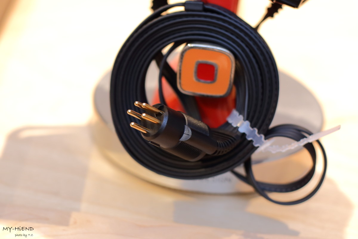

STAX原廠寬板耳機線,耳機線是可以更換的,要注意左右聲道有分別。耳機接頭的部份也和一般耳機設計不同。

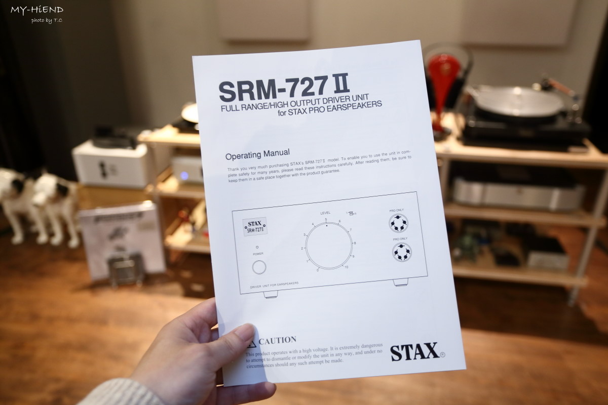

這次新產品的推出還包含了SR-L700靜電耳機,單SR-L700的定價就大約等同是SRS-5100系統組合,所以在靜電耳擴的搭配上選擇了更高階的SRM-727II。SRM-727II大約在2006年推出,定位為次旗艦的靜電耳擴,僅次於SRM-007tII,適用於所有STAX推出的靜電耳機。
SR-L700靜電耳機採用同於 SR-009 的不鏽鋼材質和熱擴散方式的三層熱接合固定電極板,因此深沉的低頻響應、精巧的高頻與流暢的中頻以和諧的方式呈現。使用低電容寬版混合式線材,高級高純度冶煉6N軟銅線做為內線核心,而六股鍍銀冶煉銅線置於周圍。整條線材使用傳統的寬版平行結構,降低每股線之間的電容。選用真羊皮耳墊的全新結構與透氣度,不僅增加了配戴的舒適度,同時也增進了聲音的鮮活度與聲音的優雅感。

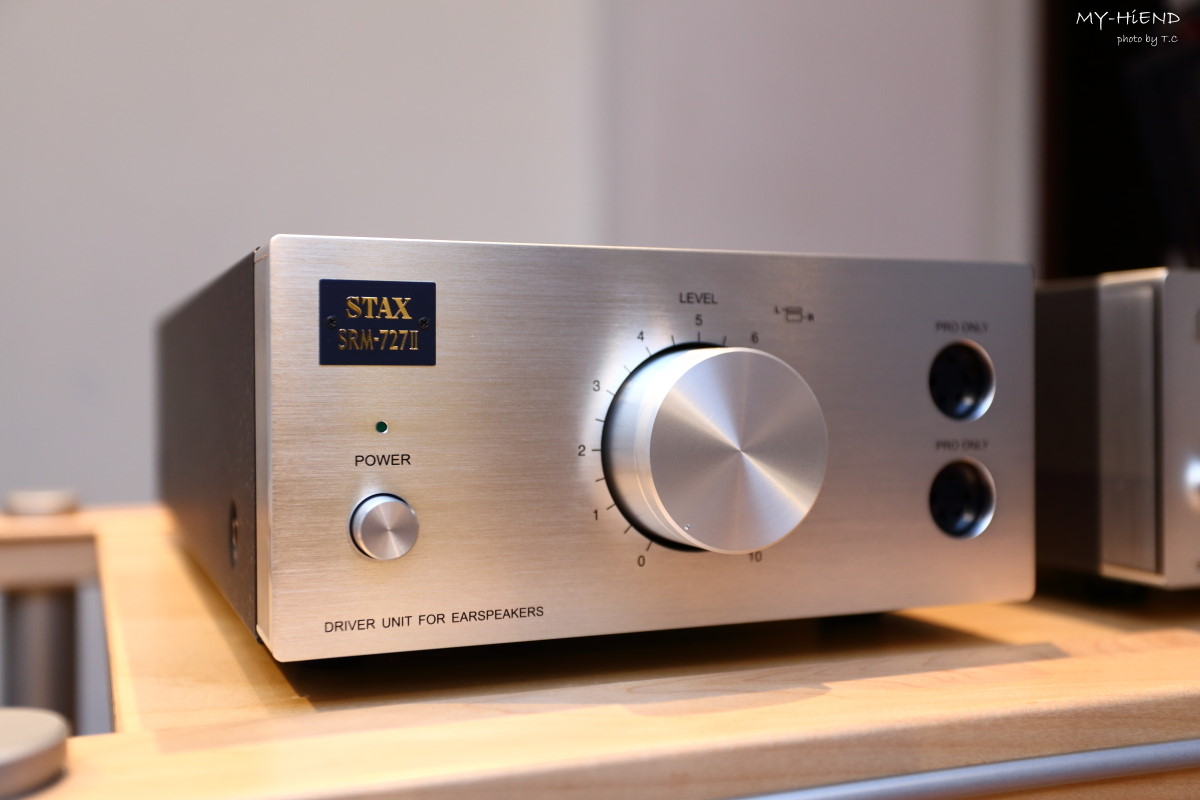

SRM-727II最高階的晶體機
SRM-727II雖然推出快10年了,但是次旗艦的地位依然無法撼動,也說明STAX對於旗下產品的成熟度具備信心,由於旗艦靜電耳擴是真空管機,而SRM-727II是晶體機,所以在晶體機領域中,SRM-727II就等同旗艦等級。
唯有經過時間的考驗才能成就經典,上市接近10年的SRM-727II帶給音樂愛好者是無盡的感動。

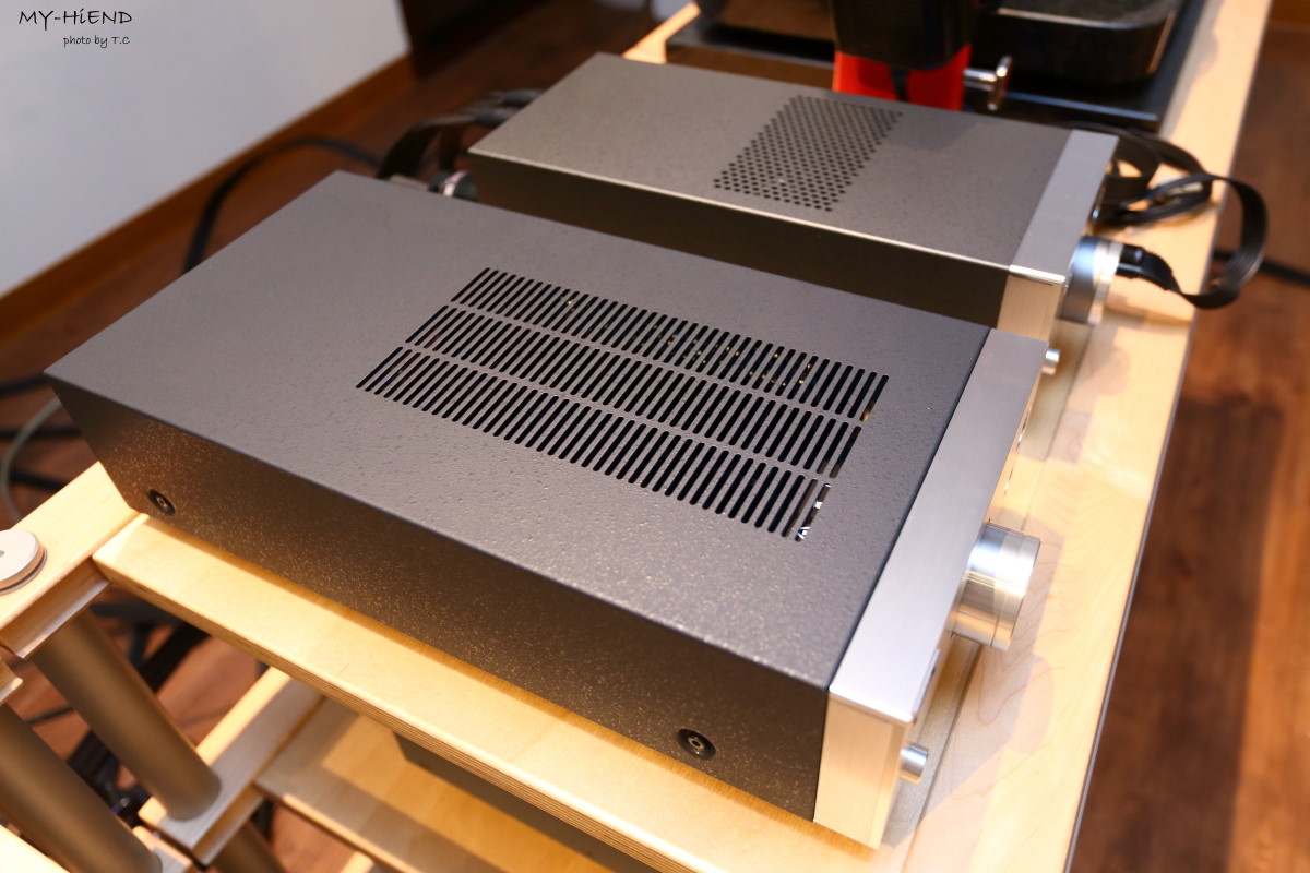

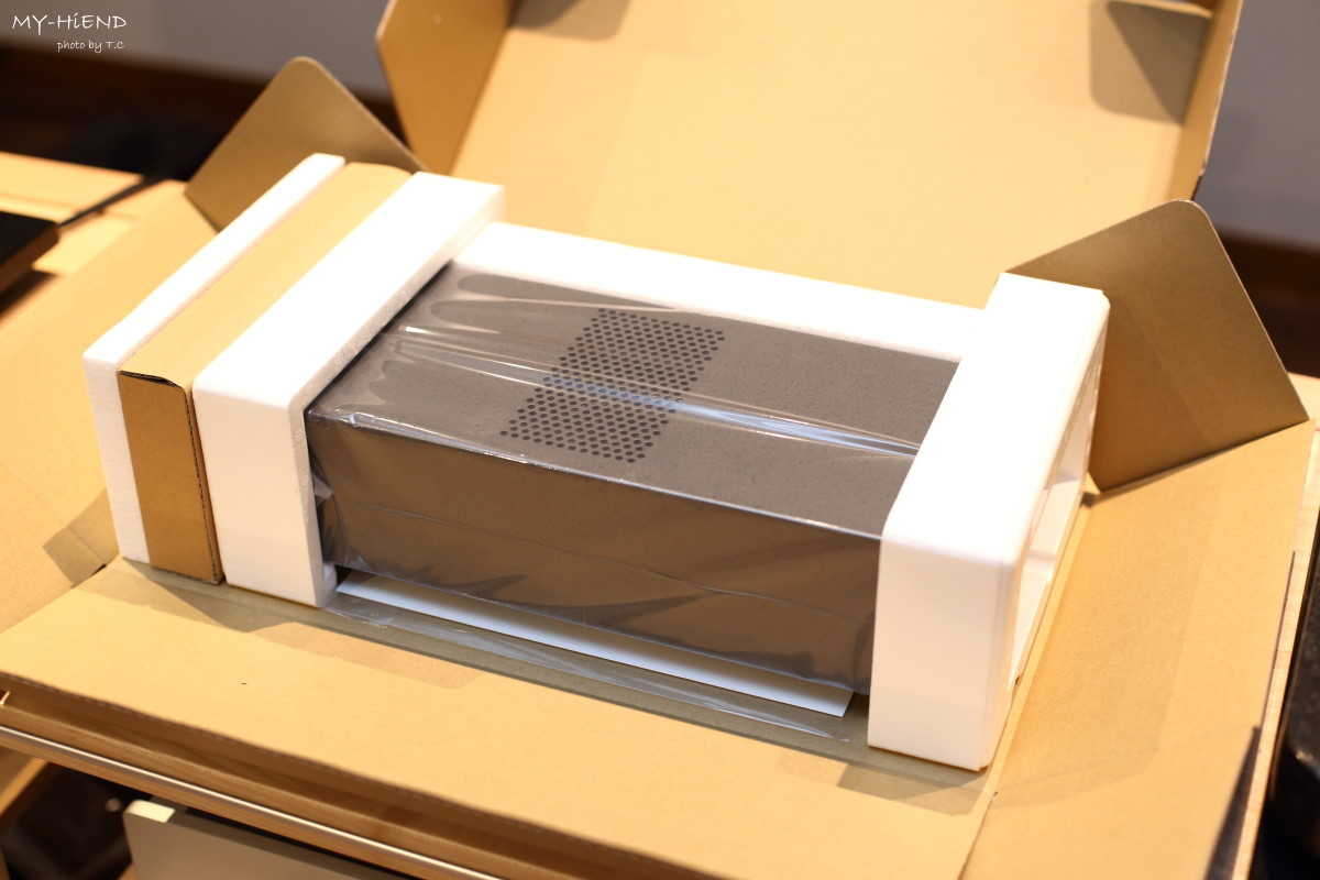

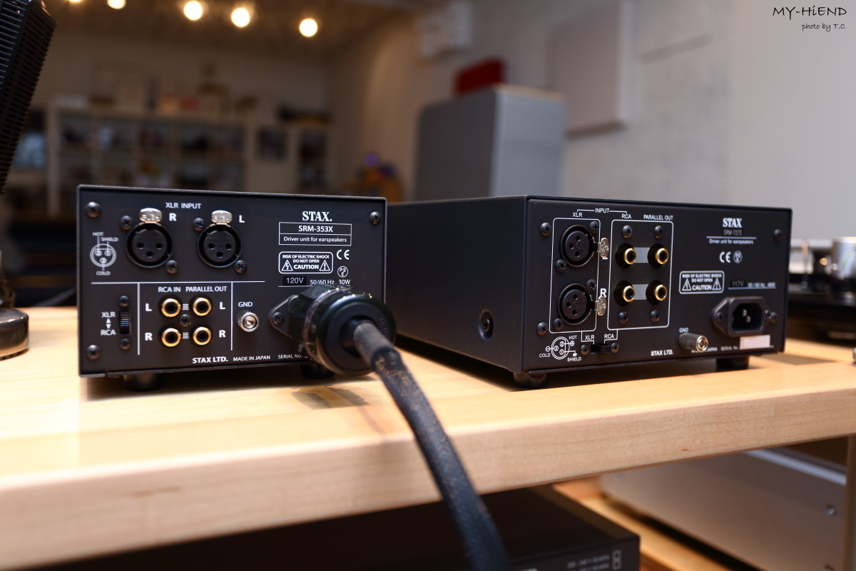

SRM-727II比起SRM-353X雖然配置都是差不多的,但長、寬、體積整整大上一截。
SRM-727II長度比起SRM-353X多出一截。

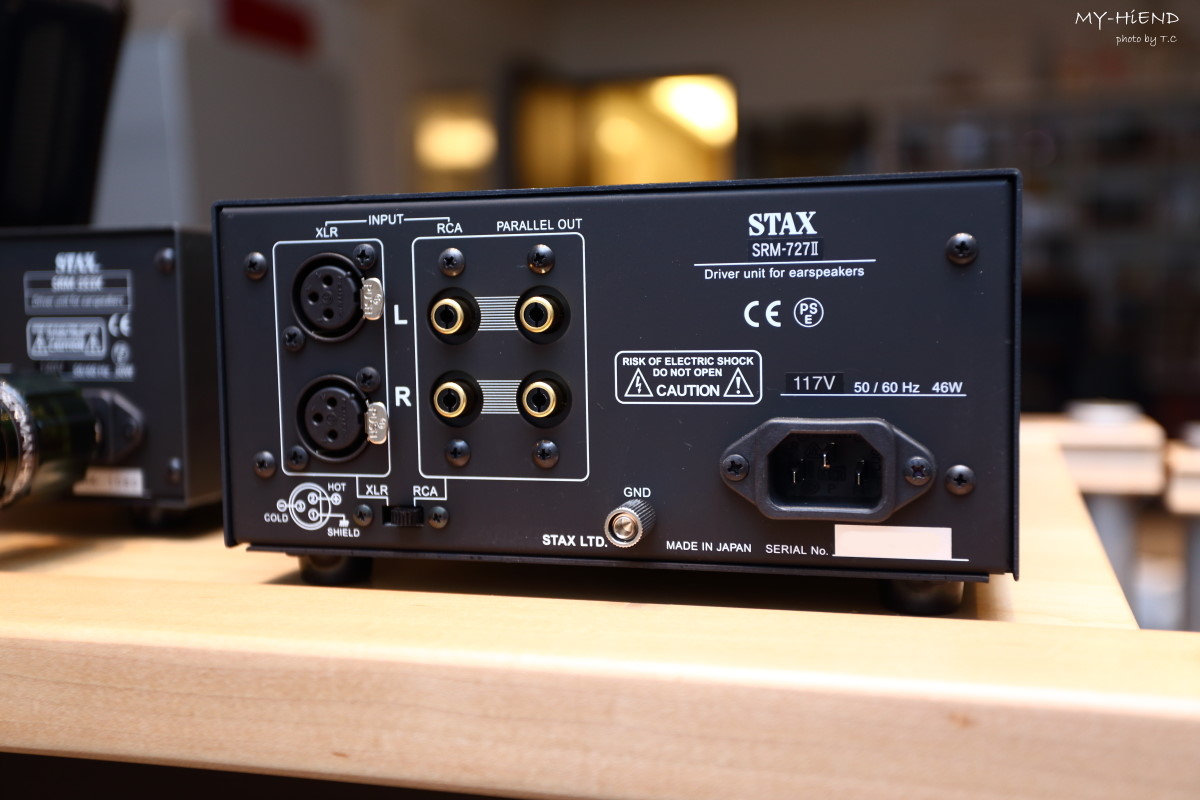

SRM-727II提供一組XLR類比輸入、一組RCA類比輸入和一組PARALLEL類比輸出給兩聲道擴大機使用。
SRM-727II的背面板配置上很單純,和SRM-353X並無兩樣,只是位置稍微不同。

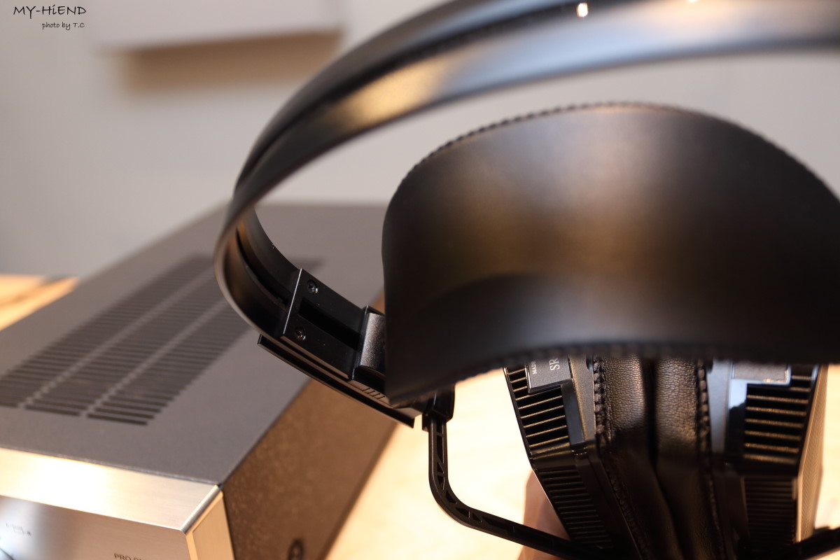

靜電耳機的振膜和電極板都很薄,幾乎可以透光。SR-L700採用真羊皮耳墊,配戴起來非常舒服。
頭帶可以十段調整,配合使用者的頭部,增加聆聽時間。
