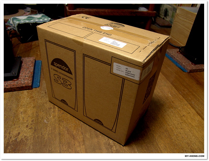

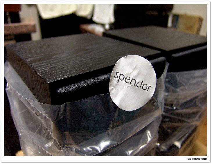

    箱子上除了有本對喇叭的Model、顏色與序號外,在封口處也黏了白色圓型的Spendor封條,只要一拆,絕對是會裂開的...

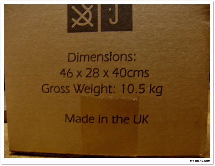

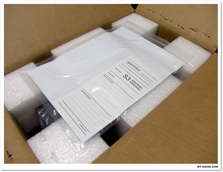

    包裝的很細心,這是一定要的,畢竟坐了好幾天的貨櫃過來...說明書就擺放在最上方
    說明書移開後,就看到了S3,黑色的緩緩褪下黑美人的外套..令人產生無限的遐想...

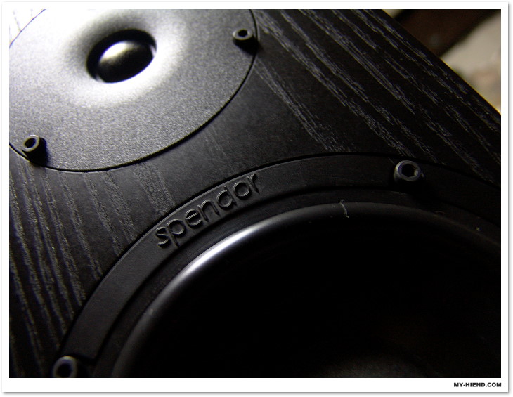

    Spendor,代表著近35年優良的純正英國血統

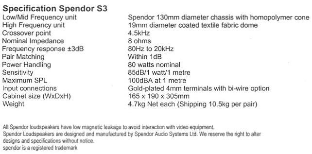

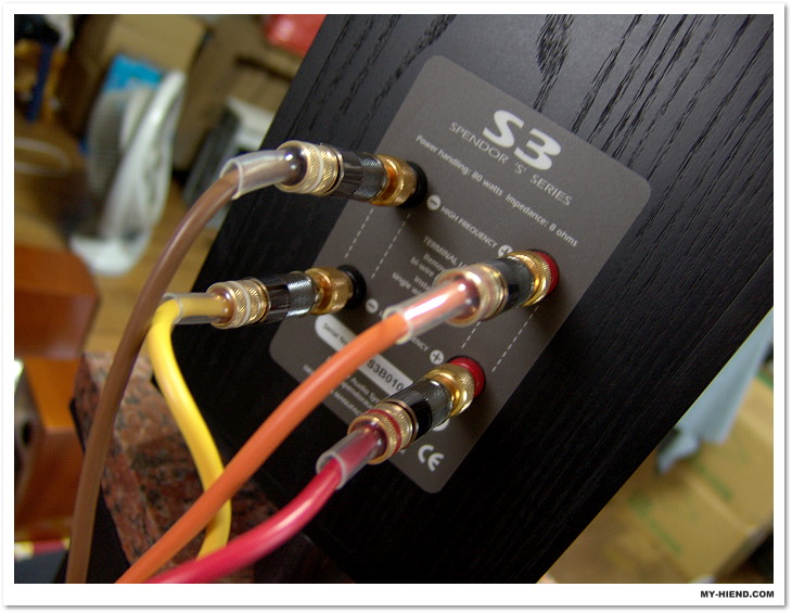

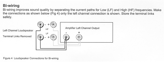

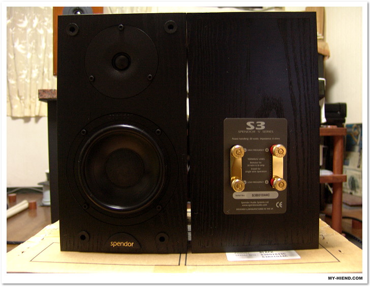

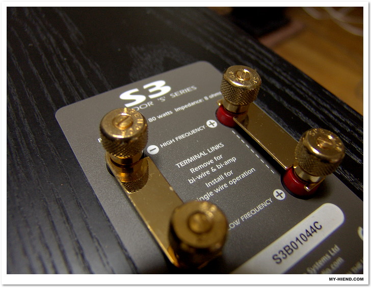

    看了一下前、後,沒看到反射孔,ㄣ,應該是密閉室的喇叭,靠近喇叭端子看,上面的資訊寫得很清楚,可承受80瓦,阻抗8ohms,雖然如此,小葉剛接上時還是接錯了(因為原來聽的皇太子是4ohms的),聽了一會才發現不對勁,喇叭端子上亦有spendor的字樣,這倒相當少見,使用 bi-wire 接法的朋友 (像小葉),除了要將跳片取下外,還要將中間的螺絲取出
    高音單體:19mm diameter coated textile fabric dome
    中低音單體:130mm diameter chassis with homopolymer cone

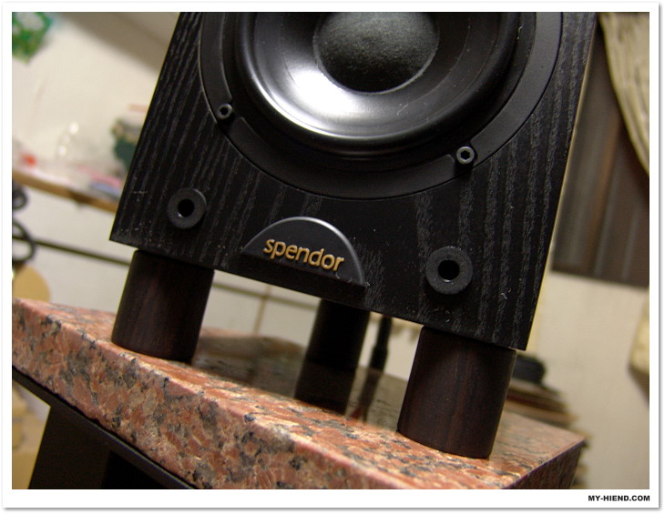

    放上去嘍,既然要toe-in,就先toe-in 30度左右
    使用bi-wire接法

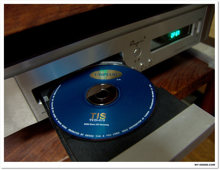

    放下去的第一張是最近剛出黃金限量版的TIS煲機天碟 ~ UNPLUG 2,先不論其所言是否真實,這張錄音的水準應該是每個發燒友必備的一張,音樂性也相當不錯
    S3 剛開聲給小葉的第一個印象是 "不錯",在水準之上,兩端的延伸明顯的比皇太子多出半截,果然長的高一點是有用的 (雖說都是書架型小個子,還是有差的),不脫離一般新器材的毛病,聲音顯得有點毛與亮,密度有點銜接不良,看來run喇叭的痛苦期又來了,跟以往聽過的印象相比,spendor在一般傳統英國的喇叭圈裡,聲音感覺是屬於比較開朗的特性,S3也不例外

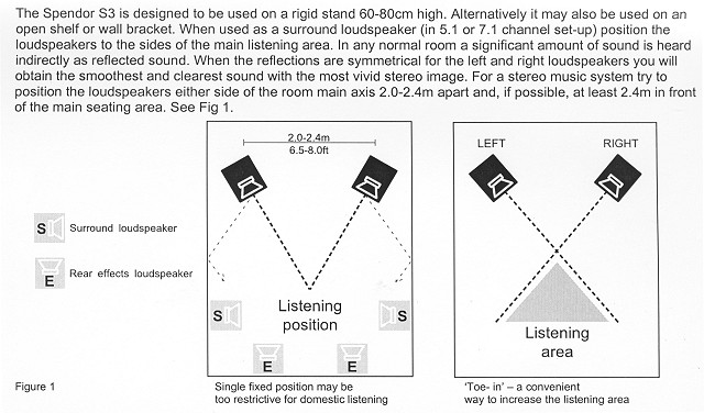

    原廠的說明書共有三頁,第一頁說明了基本的擺位,上面很清楚的提到S3是為60cm~80cm的腳架所設計的書架型喇叭 (小葉的是60cm),另原廠除了建議可toe-in增加聆聽的區域外,建議喇叭之間最好要有2.0~2.4M的寬度,本來小葉的距離差不多是1.5M,聽起來還可以的,看了說明書的建議後,便拉到2.0M,結果呢,整個音樂的分離度好很多,但在密度上也少了許多,最後小葉還是選擇拉近一點,約在1.6M左右
    第二頁介紹的是喇叭接駁的方式,簡易的文字配上圖片,很平易近人,小葉選擇的是bi-wire

    78,887
    圖片上的那組可問這裡,一隻大約10公斤多吧

    請問是不是黑檀?? 四方形?? 何處買? 多少錢? 為何要豎高放 不平放?? 形狀多少尺寸??:O
    謝謝
    78,887
    是黑檀,圓型、認證商家888168買的、可能已絕版、圓的沒辦法平放、高約4cm吧

    謝謝小葉!
    那石頭是花崗岩嗎?看起來好厚
    2007-09-06
    178
    129
    Thanked 65 Times in 39 Posts
    再請問一下,10公斤會不會不夠重啊?
