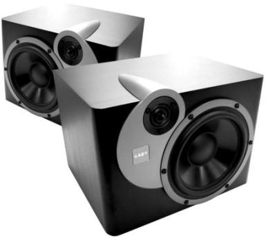

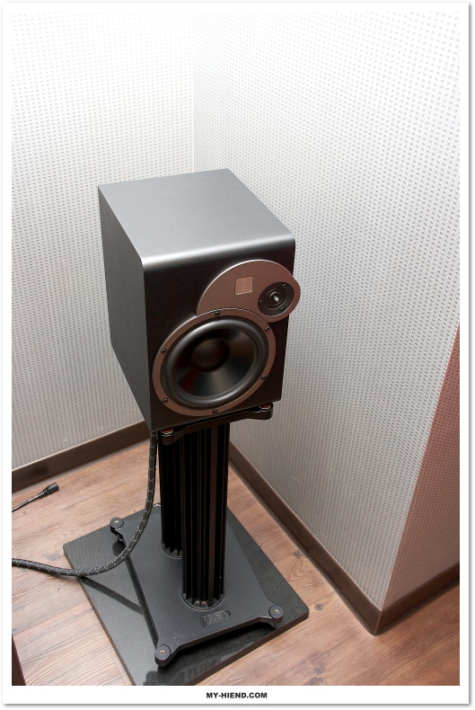

    英國喇叭大廠AE(Acoustic Energy)在日前發表了AE22監聽喇叭,為其再度重回專業市場的第一波產品。1980年代AE因為發表了經典的AE1及AE2監聽喇叭,造成專業市場的一場風暴。AE22分為主動式(active)與被動式(passive)的版本,目前代理商先引進的是被動式版本,型號為:AE22-01。AE22設計用來為近場監聽之用,其特點為可承受大功率(最高200W)、中等的效率(87dB),原廠建議至少使用75W以上的晶體擴大機來驅動。

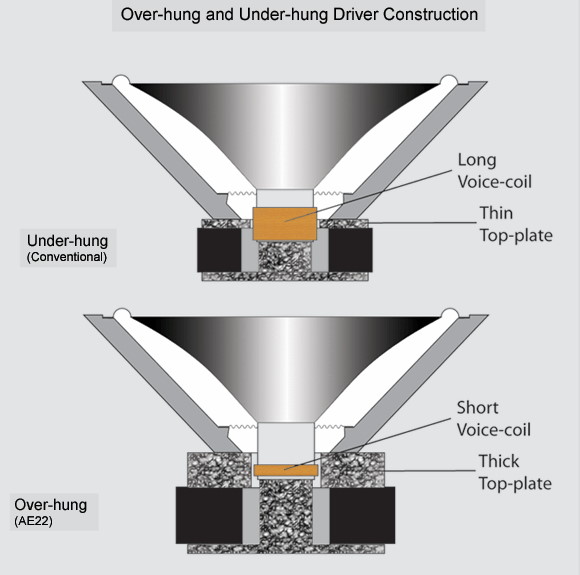

    AE22為密閉式音箱,中低音單體採用"underhung"磁鐵線圈系統(magnet/voice-coil system),在under-hung系統下,更短的線圈讓聲音更為穩定及線性,其線圈的直徑為50mm(傳統為25~38mm)
    目前音悅音響已有展示,TAA音響展也將展出。

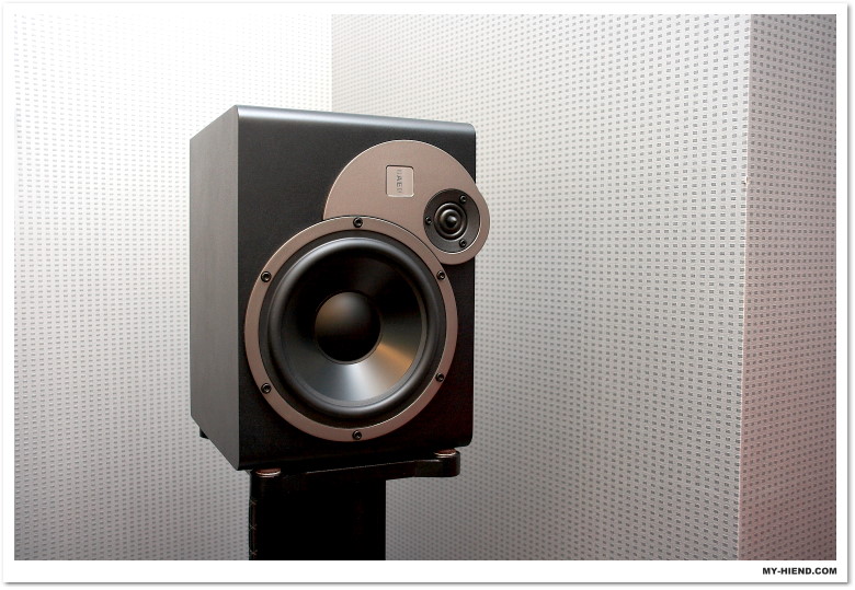

    AE22直放與橫放都可以得到很好的效果,擺設非常方便、具有彈性

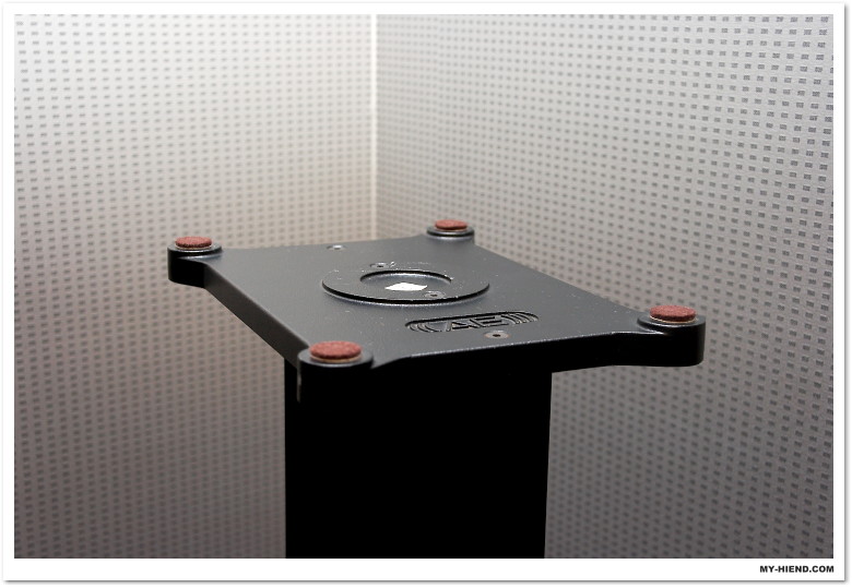

    代理商特別將AE2原廠的腳架拿來搭配,讓AE22更能有好的發揮
    AE22-01 (被動式)
    2音路密閉式

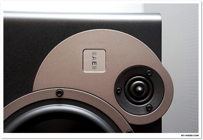

    25mm "Ring Radiator"釹磁鐵高音單體
    200mm Pressed-alloy 中低音單體,50mm (Dia.) underhung voice-coil
    承受功率:200W
    阻抗:8 Ohms
    效率:87dB Sensitivity (for 1watt at 1metre)
    頻率響應:60Hz - 40kHz (+/- 3dB) Frequency response

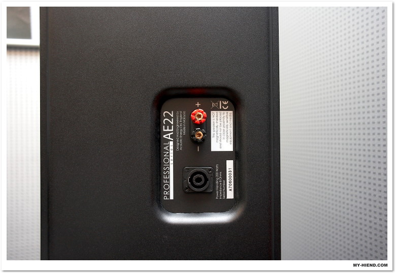

    端子:4 mm binding post及Neutrik® connection compatible
    外觀:顯著的黑色 (Textured black finish)
    尺寸:250 x 350 x 300mm (H x W x D)
    重量:10Kgs
    訂價:NTD 58,000

    這次台中音響聽到這對發出很不錯的聲音.印象中比隔壁房另一對AE喇叭(型號我不了)更好聲。定價58000,以聲論價,很超值。:*
