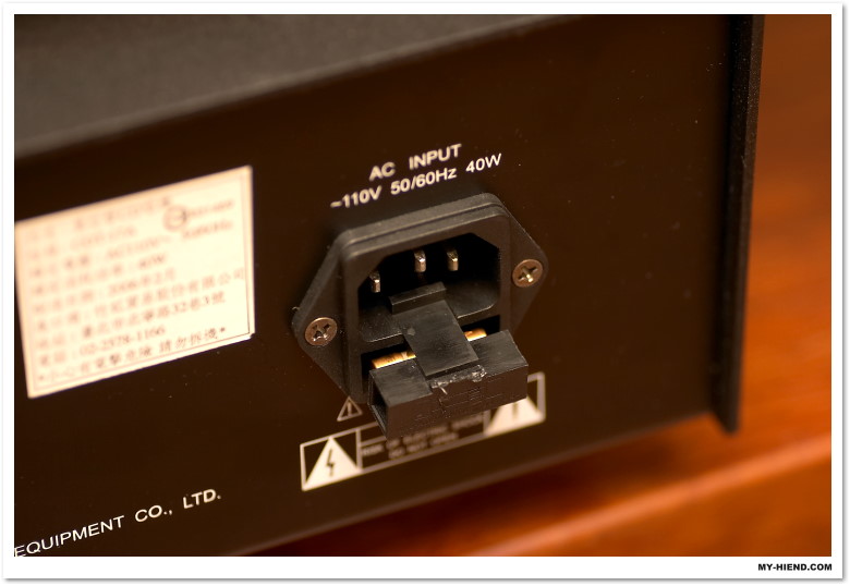

    那麼保險絲的位置通常會在什麼位置呢?
    一般來說都會在器材電源插座的附近

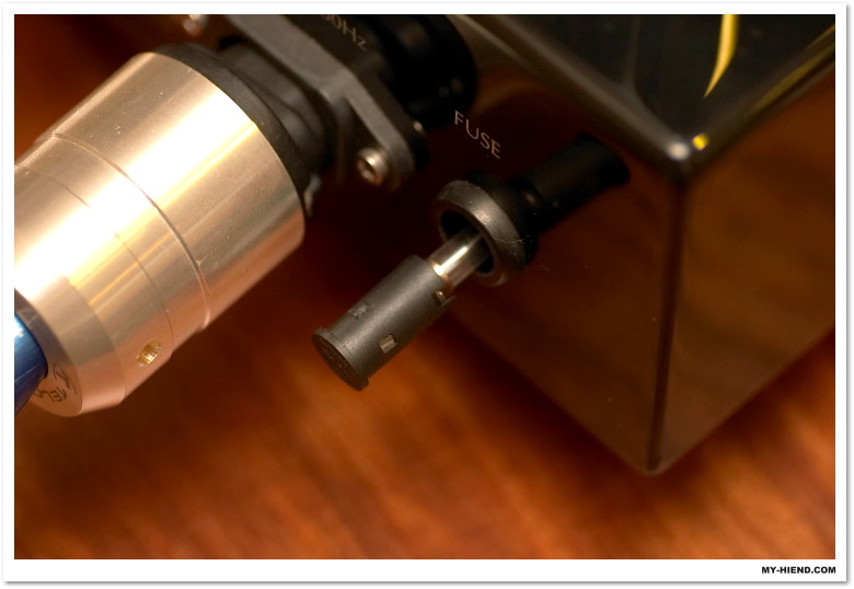

    可以利用一字型的起子將其打開,就可看到保險絲了
    先看看圖中1的位置是否有斷掉,如有是斷掉的,那就是保險絲要更換,如果不是,那可能就是器材其他地方出了問題
    假設保險絲斷了,那麼我們就要進行保險絲的更換,而更換最重要的地方就是規格要符合,那麼除了長短我們可以直接看的出來外,其他規格要在那裡看呢?圖中2的位置就是了,上面會刻印著該保險絲的規格

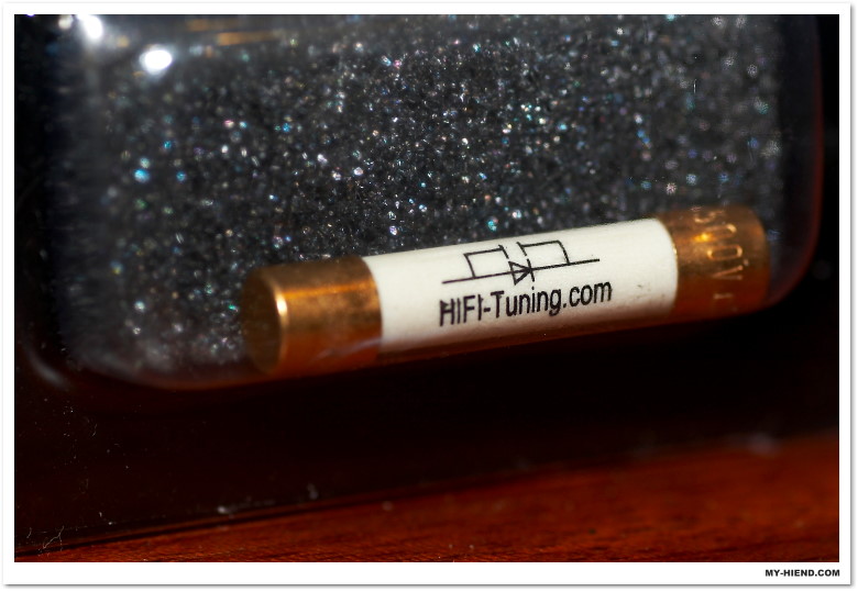

    普通去電子材料行買的保險絲一根才NTD 1元,但常常有看到因為材質與用料的不同,少則賣NTD 50、NTD 100,多則賣NTD 1,000以上的發燒級保險絲。這個問題的確實不好回答,因為保險絲本來的任務是保護機器,只要選用該用的規格,他就完成他付予的任務,不過大家從前面的說明就可以發現,無論您用的電源線多發燒,都要先經過這小小的一根保險絲檢查通過後,電源才會允許運送到器材內的各個線路當中,因此其對聲音的影響絕對是不可忽略的,市面上有用好一些的陶瓷外殼的,也有用純銀或純金來當導體的,都是以更好的材料來進行更好的電源傳輸,因此利用品質用料較好的保險絲,是可以考慮試試看的,不少朋友換了之後,都對這小小的一根會有如此的改變相當的驚訝!
    (要價上千元台幣來自德國 HiFi-TUNiNG 純手工純銀陶瓷保險絲,還有方向性喔)
