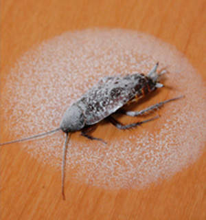

    目前日本這三罐入售價是3200日圓(折合台幣約快1000元)

    2013年,一款新的殺蟲劑悄然走紅。那就是Fumakilla的「蟑螂冷凍噴劑」。
    這款產品採用「汽化熱」機制,可以吸走氣體汽化時所接觸物體的熱量。向蟑螂噴射噴劑後,蟑螂的體溫瞬間降低冷凍住。距離40cm噴射的話,用4秒鐘可以凍結黑蟑螂。
    該商品的重點是,蟑螂並不會「凍死」,而是「凍住」。先將行動迅速的蟑螂冷凍,然後放入塑膠袋等中處置。與滅蚊蠅的「按壓式VAPE」一樣,利用了控制噴劑粒徑的技術。
    一般的噴劑粒徑約為20μm,離噴嘴中央部越遠,粒徑越小。而冷凍噴劑的粒徑為500μm。而且,無論離噴嘴中央多遠,都是以500μm的粒徑均勻噴射。
    如果是採用擬除蟲菊酯的殺蟲劑,稍微接觸蟑螂的身體就能發揮效果,因此只需很小的粒徑就足夠了。但冷凍噴劑不是殺蟲劑,並沒有使用擬除蟲菊酯,只是 將蟑螂凍住而已。通常噴劑的粒徑為20μm,且離開噴嘴中央越遠粒徑會越小,而冷凍噴劑的粒徑為500μm,而且粒徑也不會改變。
    那麼,為何不直接殺死蟑螂而是將其凍住呢?原因在於圍繞殺蟲劑的法律法規。消滅蒼蠅、蚊子和蟑螂等攜帶病原菌的衛生害蟲的商品屬於準藥品,需要獲得厚生勞動省的認可。但如果只是冷凍的話,就能簡化認可手續,縮短開發和上市所需時間。

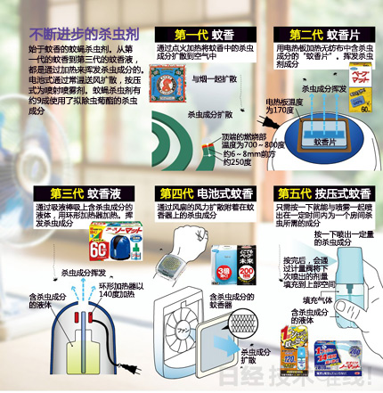

    蚊香是第一代驅蚊產品。大日本除蟲菊公司最初上市的蚊香為棒狀,長約20~30cm,約1小時就會燃盡,因此在睡夢中仍會被蚊子叮咬。於是,1902年,該公司開發出了現在的盤香。
    很多人都以為是蚊香的煙有殺蟲效果,其實不然。點燃蚊香後,燃燒部分的溫度會達到700~800度。距離頂端6~8mm的位置約為250度,擬除蟲菊酯就是從這個位置開始擴散的。擬除蟲菊酯與蚊香燃燒後升起的煙一同向周圍擴散。重點在於點燃後立即擴散的即效性。
    通過製成漩渦狀,燃燒時間延長到了約6小時。但有些人不喜歡蚊香燃燒時發出的煙和焦油。於是,第二代「蚊香片」誕生了。
    Fumakilla公司1963年上市的「VAPE MAT」將浸有擬除蟲菊酯的不織布「蚊香片」放在約170度的電熱板上。通過用加熱器加熱來散發擬除蟲菊酯。
    由於蚊香片無需點火,不會發出煙和焦油,因此一上市便十分暢銷。但蚊香片的功效只有約12個小時,需要每晩更換。而消除了這種麻煩的,是第三代「蚊香液」。
    蚊香液在含有擬除蟲菊酯的液體中插入能適量吸上液體的碳棒。通過用環形加熱器對碳棒上部加熱來散發擬除蟲菊酯。只要通著電就能持續發揮功效。
    安速製藥1984年上市的蚊香液「EARTH NO MAT」一經推出便迅速走紅。據安速製藥商品策劃部係長飛田憲一介紹,「碳棒的選擇和製造方法的討論共花了約8年時間」。

    第一~第三代產品都是通過加熱擬除蟲菊酯使之擴散來擴散殺蟲成分。蚊香片和蚊香液通過插座通電。
    第四代「電池式」和第五代「按壓式」在使用擬除蟲菊酯這一點上與以往產品相同,但不用加熱。當然了,既不用插座也不用點火。
    電池式是在褶皺狀和蜂窩狀蚊香器(載體)上附著擬除蟲菊酯,用電池驅動風扇,通過風力來擴散殺蟲成分。性能因載體和風扇的構造而異。
    Fumakilla于2000年上市了「DOKODEMO VAPE」。安速製藥隨後於2002年推出了「電池式NO MAT」。不過,Fumakilla的市場佔有率更高一些。
    Fumakilla的產品配備了與米子工業高等專科學校共同開發的自主風扇「子午線加速流風扇」。該產品的特點是,除了風扇的正面方向外,還能向正上方吹風,因此能向空間高效地擴散殺蟲成分。而且,將耗電量削減到了原風扇的三分之一。
    Fumakilla開發本部長杉山隆史自信地表示,「我們公司擁有模具工廠,擅長塑膠成型。通過反覆試製,最終開發出了直徑數cm的高效率塑膠風扇」。
    另外,最有望增長的是第五代的「按壓式」產品。2008年,Fumakilla推出了只需按一下即可將殺蟲成分擴散到室內各處的「按壓式VAPE」,安速製藥上市了需要按四下的「按壓式NO MAT」。2009年,安速也推出了一按式產品,雙方的市場佔有率不相上下。
    按壓式產品在填充有含擬除蟲菊酯的液體和氣體的容器上安裝計量閥和按鈕。按下按鈕就會通過噴霧噴出擬除蟲菊酯。
    擬除蟲菊酯幾分鐘就能到達室內各處。而且,含擬除蟲菊酯的液體會附著在牆壁和地板上,在10個小時左右的時間裏慢慢變成氣體漂浮在空氣中。蚊子通常潛伏在暗處,聞到動物排出的二氧化碳便循跡飛過去。當在飛行過程中為了隱藏而落在牆壁上時,也會接觸擬除蟲菊酯而死亡。
